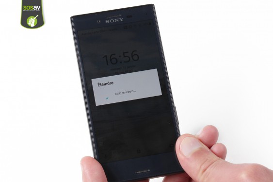

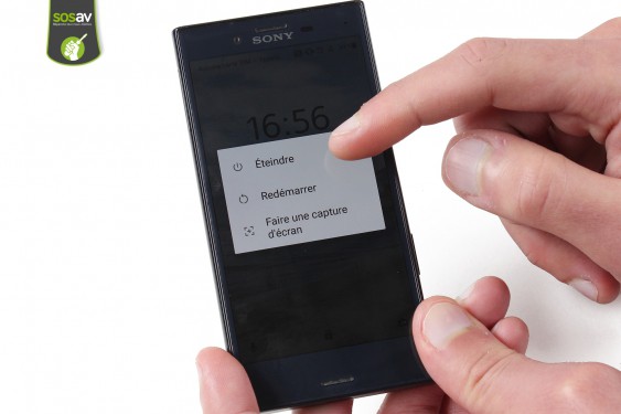

Avant de procéder au changement de la carte mère de votre Xperia X compact, il est nécessaire pour des raisons évidentes de sécurité de l'éteindre.Pour ceci, appuyez sur le bouton power durant quelques secondes puis confirmez l'extinction par "Éteindre".

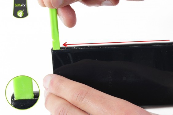

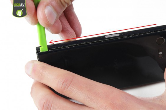

La vitre arrière est maintenue par un joint de colle faisant le tour complet de la vitre.Il est nécessaire de chauffer cette dernière à l'aide d'un sèche-cheveux pendant 1 minute environ.

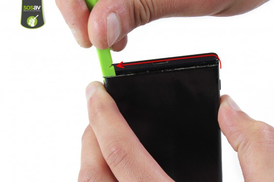

Insérez très délicatement dans le coin inférieur droit une spatule en nylon puis faites-la glisser doucement vers le haut de la vitre.
Procédez de même pour la partie supérieure de la vitre, puis la partie gauche.Terminez enfin en décollant la partie inférieure de la vitre.

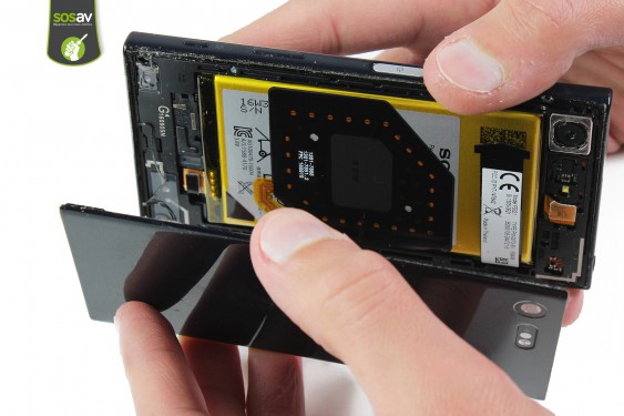

Saisissez la vitre et procédez à son retrait.
La vitre arrière de votre X compact est désormais démontée.

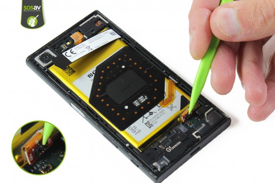

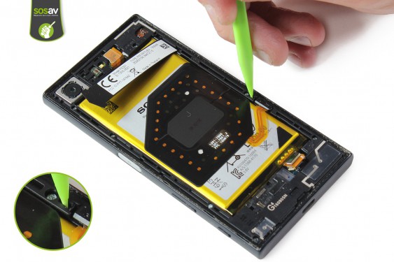

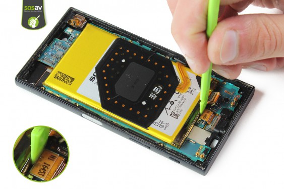

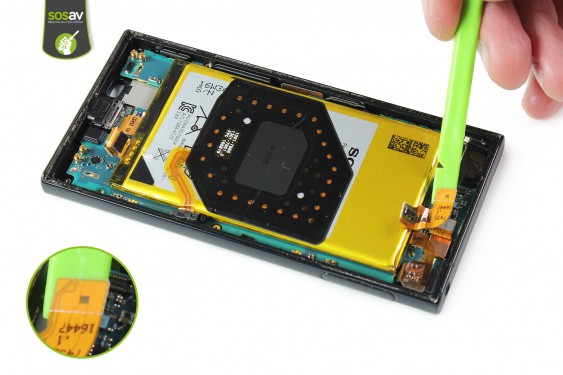

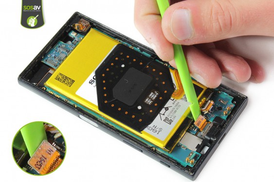

Utilisez la pointe de la spatule en nylon pour déconnecter la batterie puis l'antenne NFC très délicatement.Pour déconnecter l'antenne NFC, faites légèrement levier sur la nappe de l'antenne sans forcer.
Déconnectez la nappe de liaison flash grâce à la pointe de la spatule en nylon.

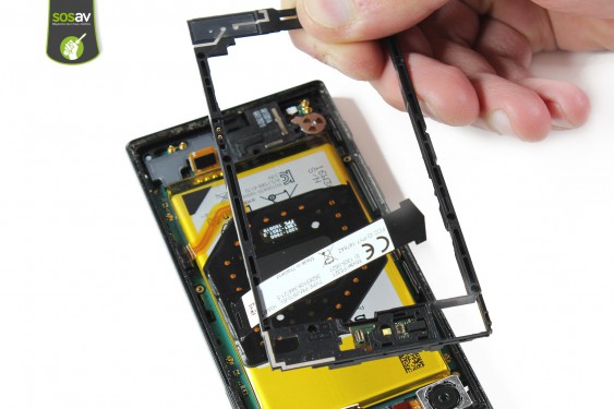

Saisissez le châssis et procédez à son retrait.

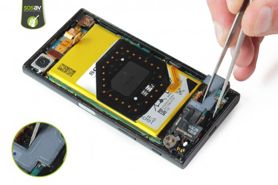

Réutilisez la spatule iSesamo afin de déclipser le côté droit du bloc haut-parleur externe.Saisissez puis retirez-le à l'aide de la pince.
Le bloc haut-parleur externe de votre Xperia X compact est désormais démonté.

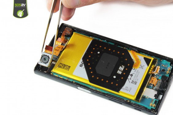

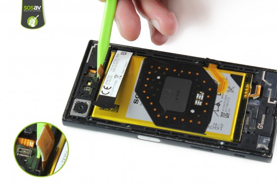

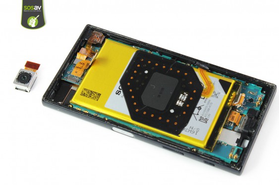

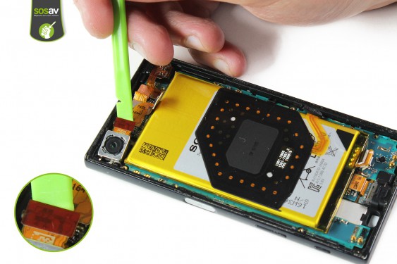

Déconnectez ensuite à l'aide de la spatule en nylon la caméra arrière.Saisissez-la ensuite et procédez à son retrait.
Toujours avec la spatule en nylon, déconnectez la nappe de liaison du flash.Puis retirez-la.

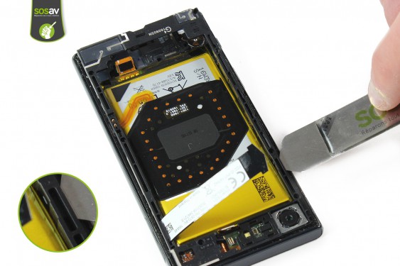

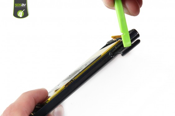

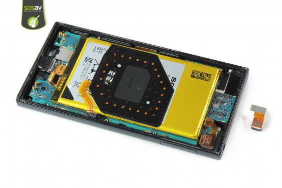

Gardez la spatule en nylon en main puis déconnectez la caméra avant.Utilisez de nouveau la pince pour l'extraire.

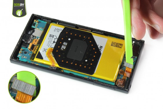

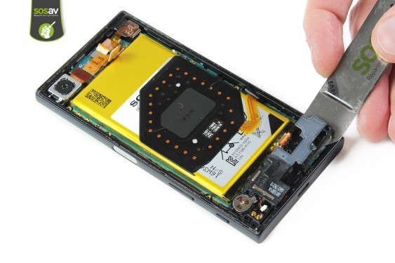

Déconnectez tour à tour avec la spatule en nylon, les nappes prise jack ainsi que celle du connecteur de charge.

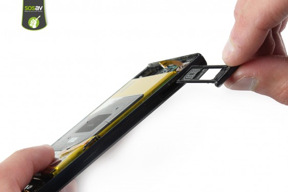

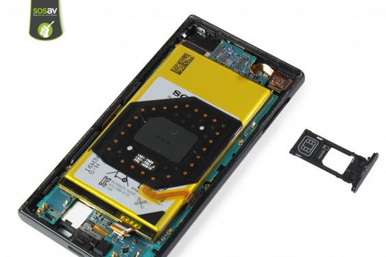

Déclipsez délicatement le tiroir SIM du téléphone avec la spatule en nylon.Procédez à son retrait.

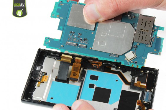

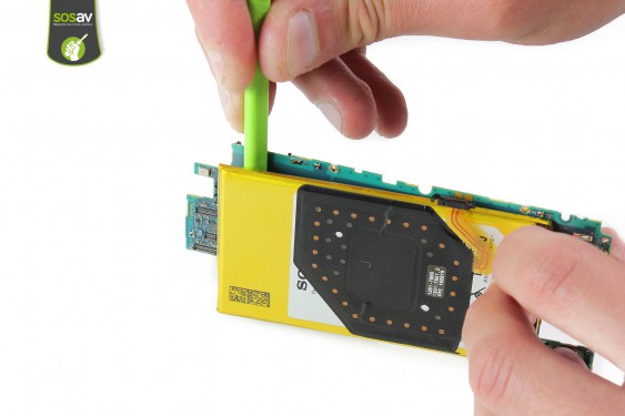

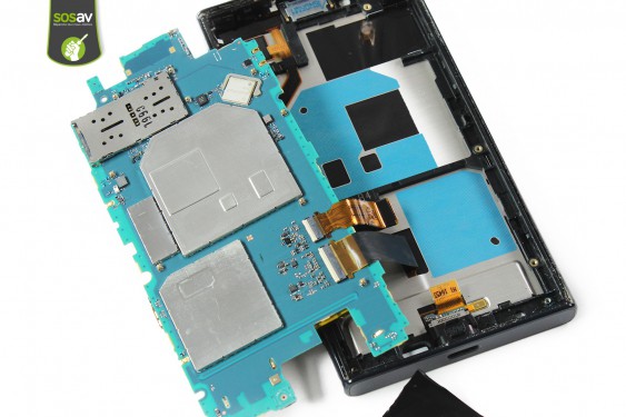

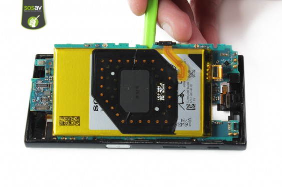

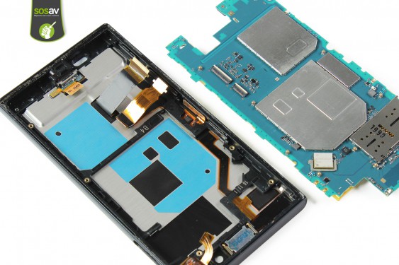

Conservez la spatule en nylon pour déclipser délicatement la carte mère du châssis en la glissant dans l'interstice châssis-carte mère.Faites ensuite levier et faites pivoter le carte mère de 90°Des nappes sont connectées à la carte mère, ne la retirez pas encore !
Etape 24

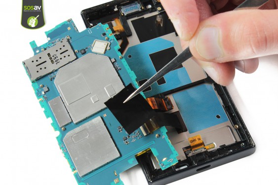

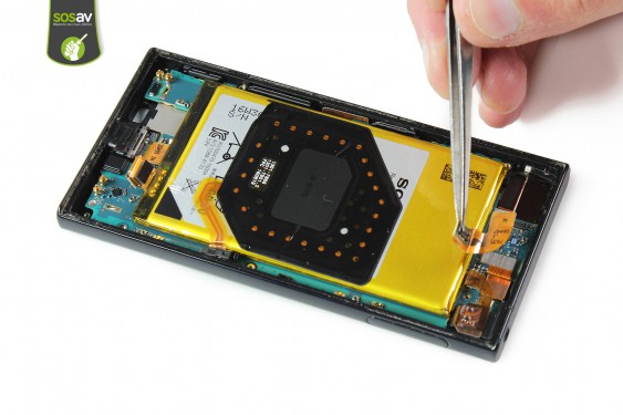

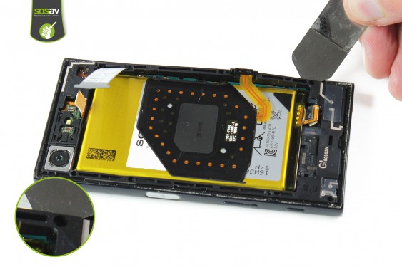

Avec la pince, saisissez l'adhésif noir de maintien des nappes et procédez à son retrait.
Etape 25

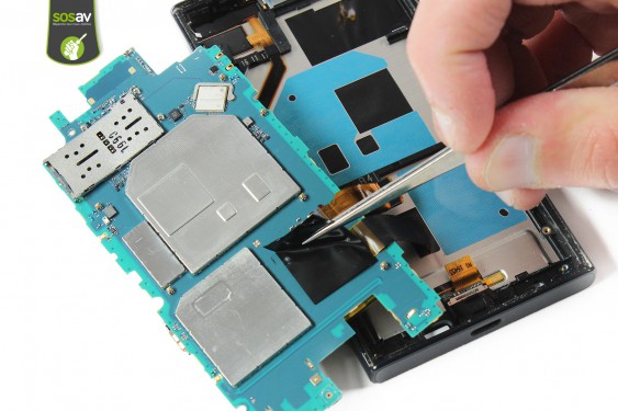

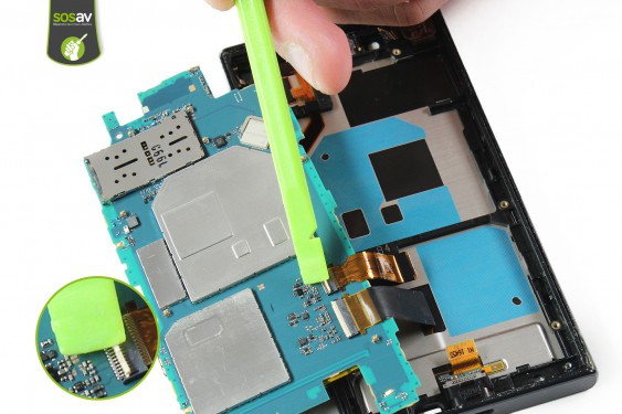

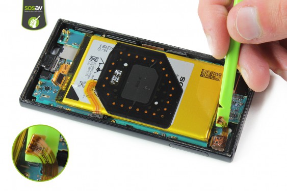

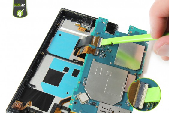

Déverrouillez tour à tour les connecteurs FPC des nappes écran et boutons.
Etape 26

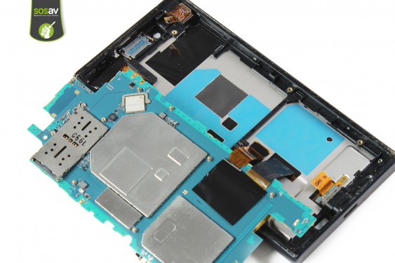

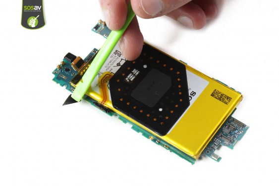

Saisissez la carte mère et procédez à son retrait.

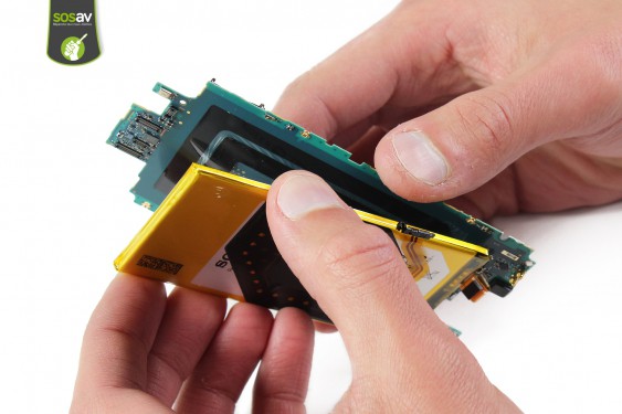

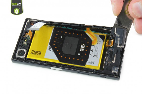

Reprenez la spatule en nylon pour décoller l'étiquette de maintien batterie.
Etape 28

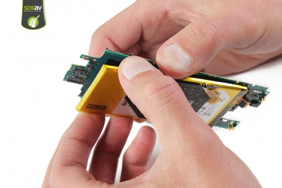

Servez-vous de la spatule en nylon pour décoller délicatement la batterie sur sa partie supérieure en l'insérant délicatement.Soyez délicats afin de ne pas percer la batterie !Saisissez ensuite la batterie et procédez à son retrait.
