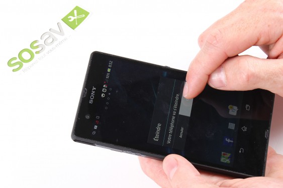

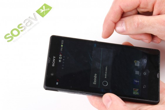

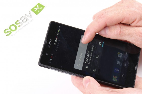

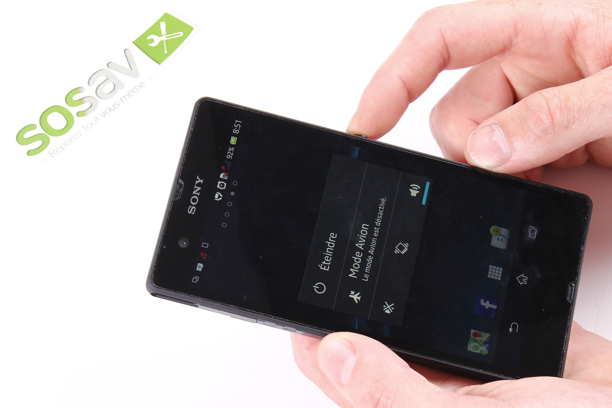

Avant de procéder au remplacement de l'écran de votre Sony Xperia Z, nous vous conseillons de l'éteindre.
Pour ceci, appuyez sur le bouton power situé à droite du téléphone, puis suivez les indications affichées à l'écran.

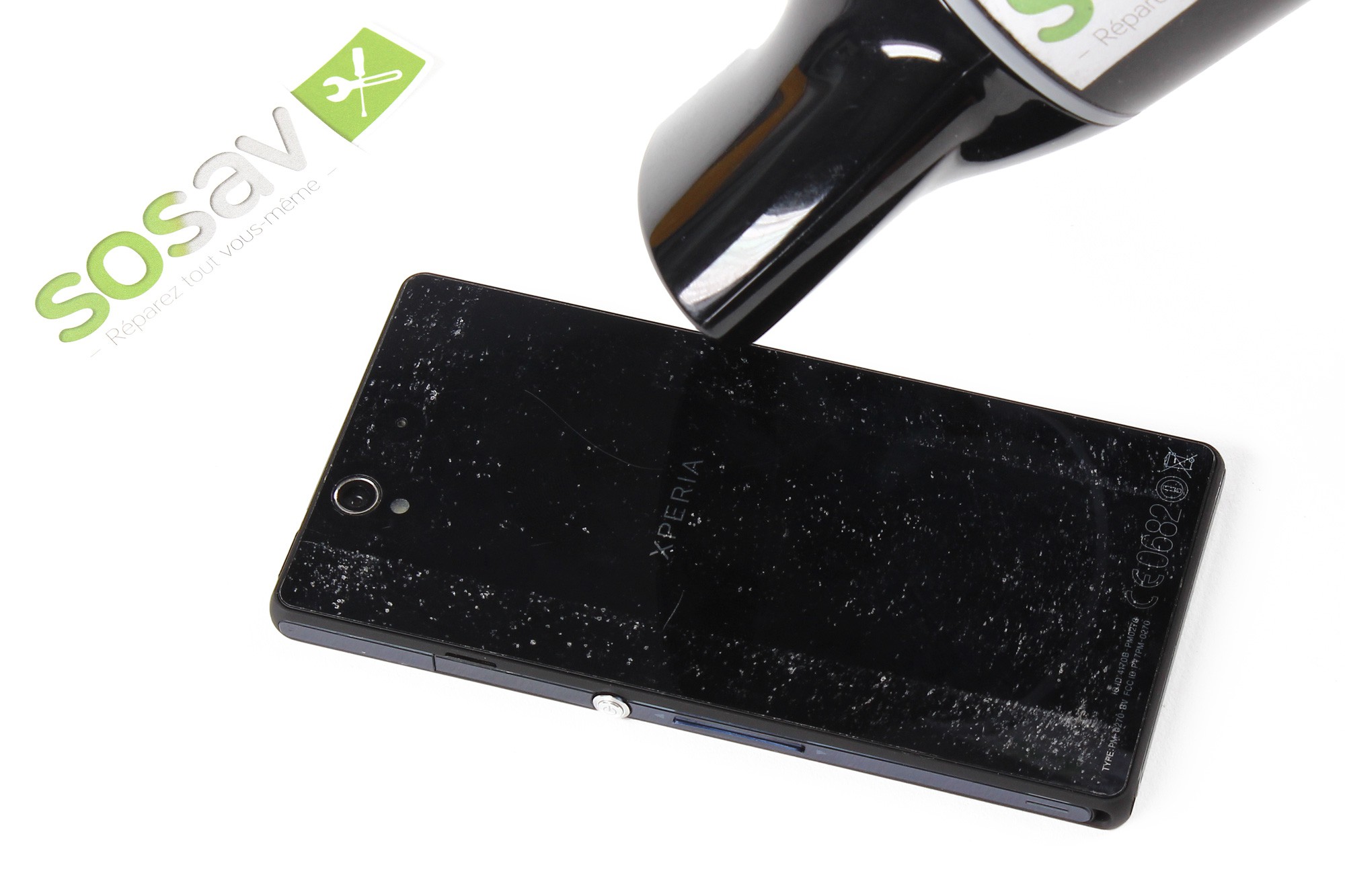

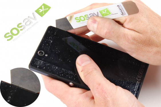

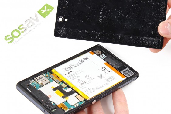

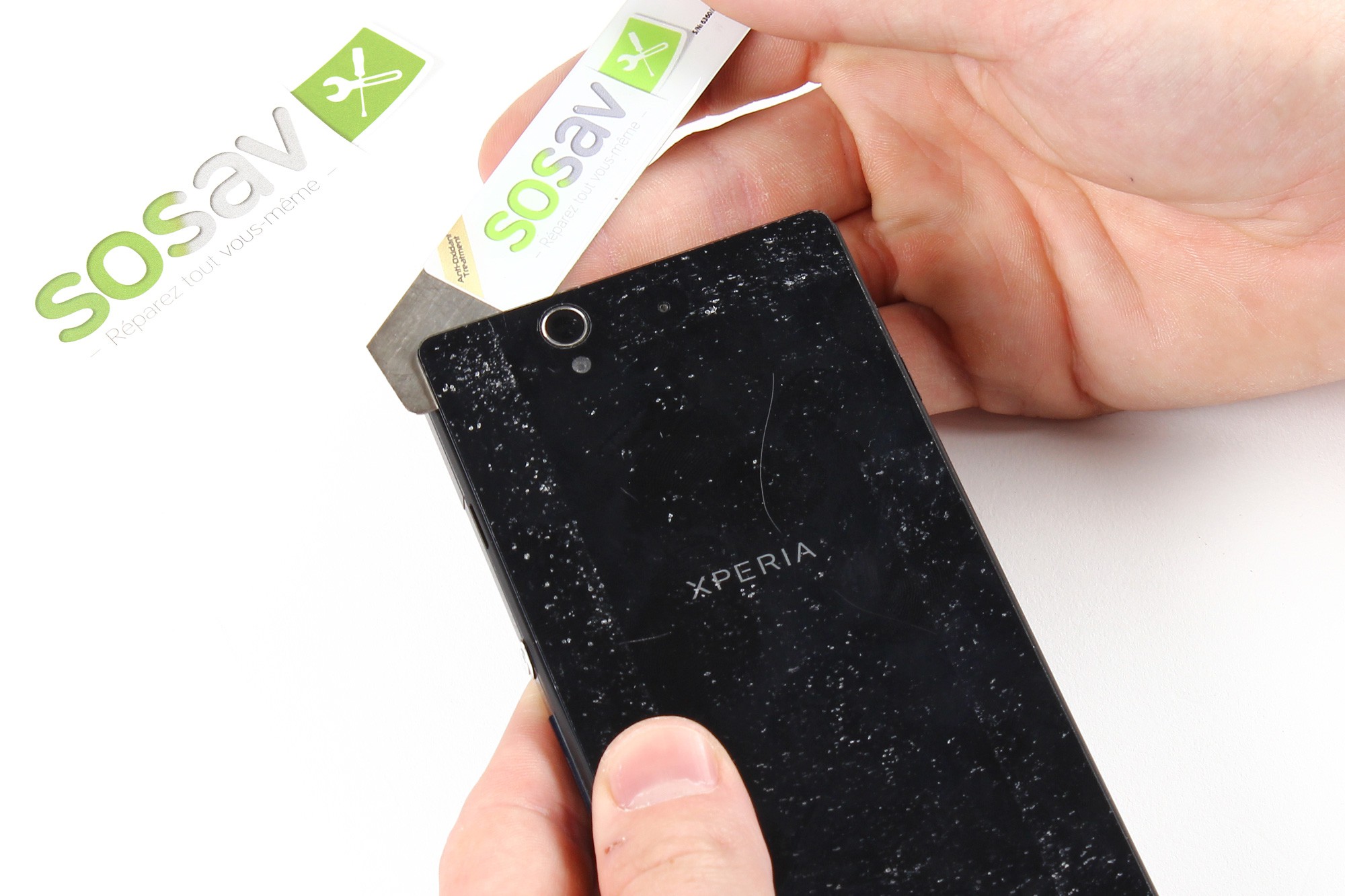

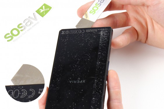

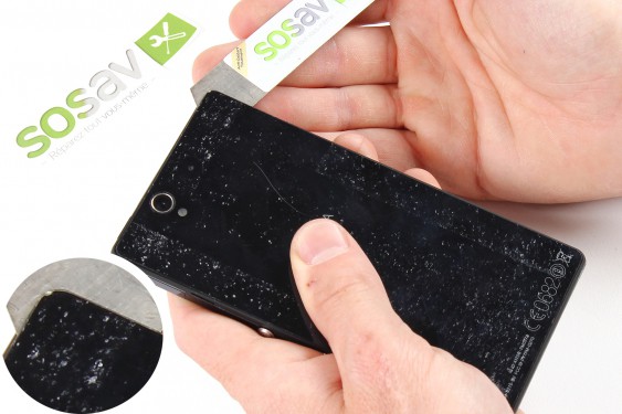

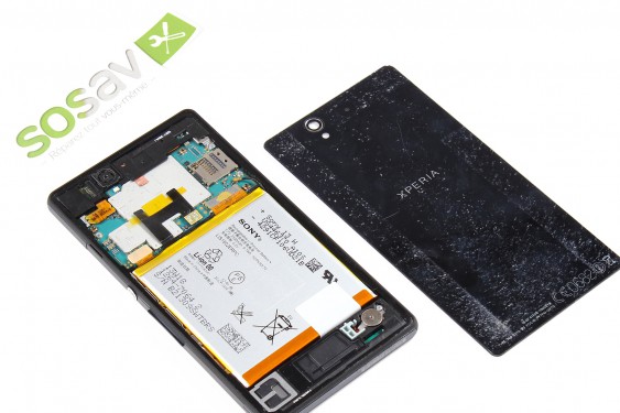

La coque arrière du Sony Xperia Z est collée au châssis interne. Afin de pouvoir accéder à l'intérieur du téléphone, il est donc nécessaire de chauffer la face arrière pour "ramollir" la colle.
Munissez-vous d'un sèche cheveux afin de chauffer tout le contour de la coque arrière.
Ne chauffez pas trop le centre de la vitre car la batterie se trouve juste dessous.

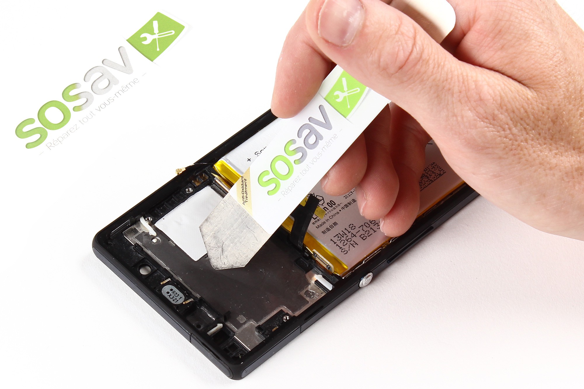

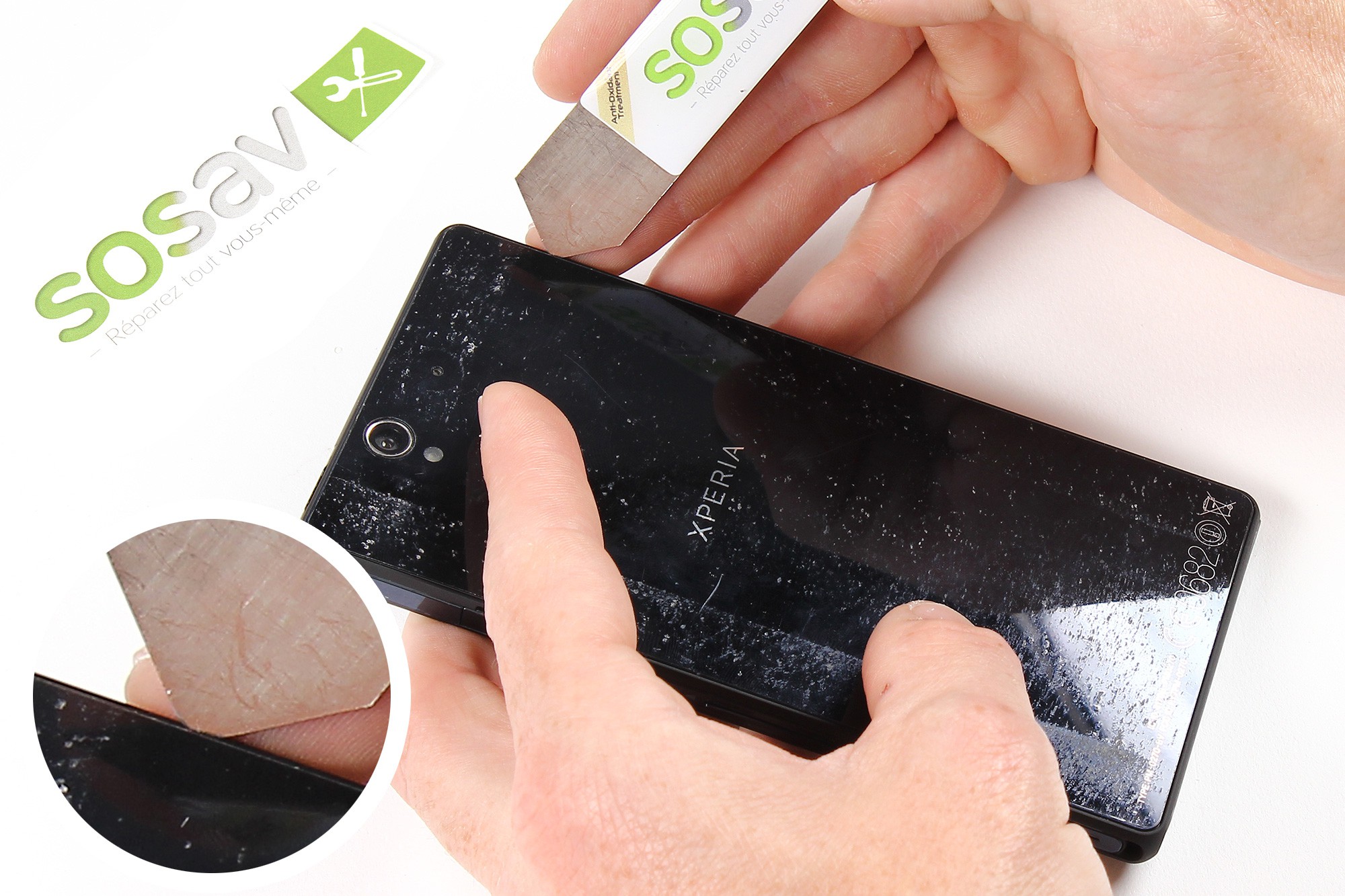

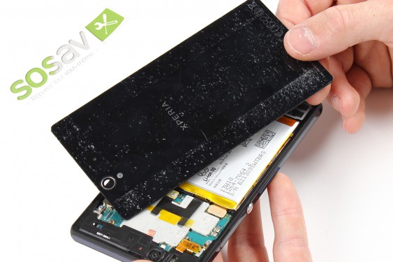

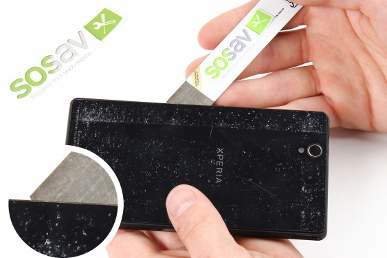

Insérez délicatement une spatule iSesamo dans l'interstice entre le contour du châssis et la vitre arrière du Xperia Z.
La vitre arrière du Sony Xperia Z est fragile. Si la iSesamo est trop difficile à insérer, n'hésitez pas rechauffer votre vitre pour ramollir à nouveau la colle.
Répétez la même opération en faisant le tour de la face arrière jusqu'à en décoller l'intégralité.

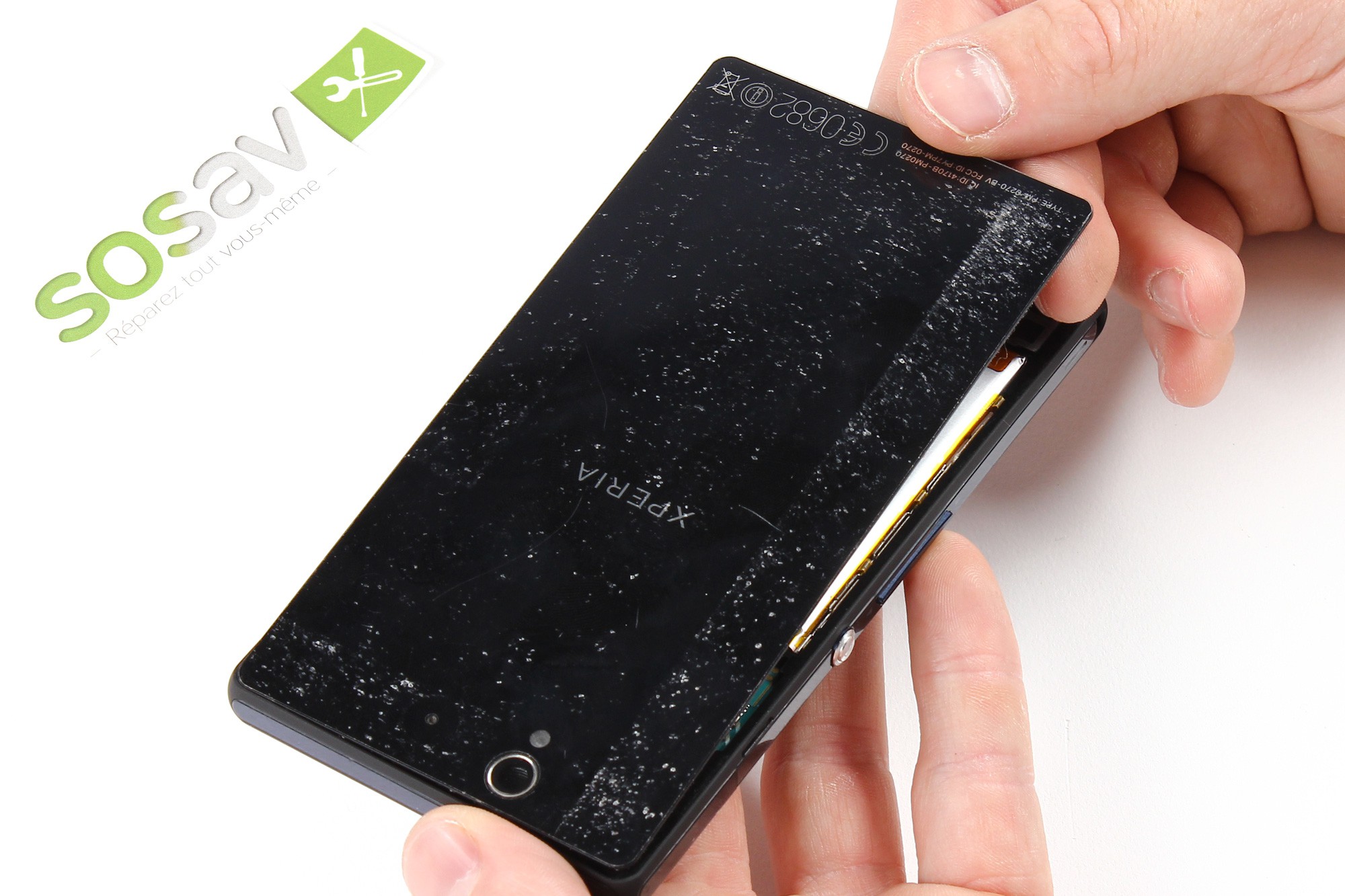

Vous pouvez désormais saisir puis retirer la face arrière.
Aucune résistance ne doit se faire sentir. Si tel est le cas, n'hésitez pas à répéter les étapes précédentes pour décoller de manière plus important la face arrière.

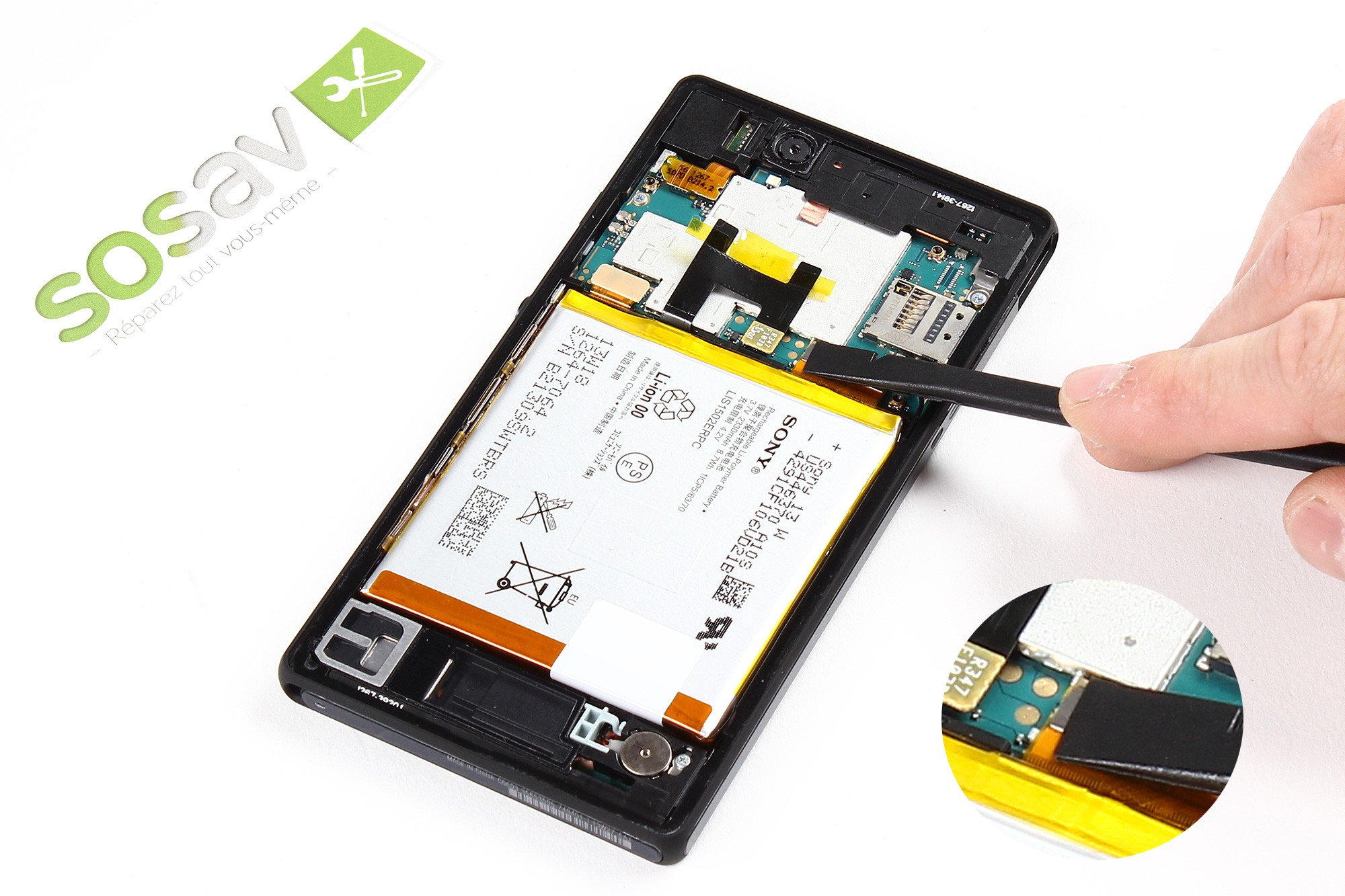

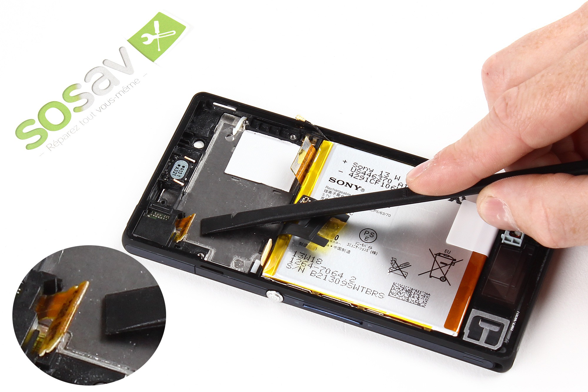

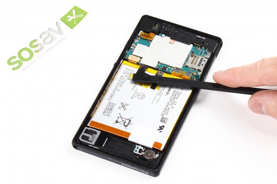

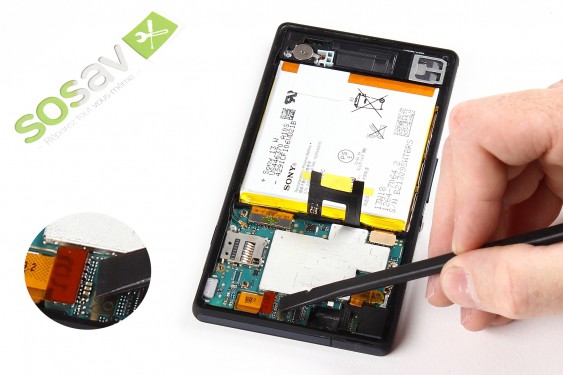

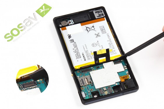

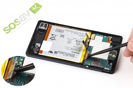

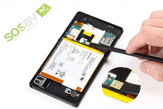

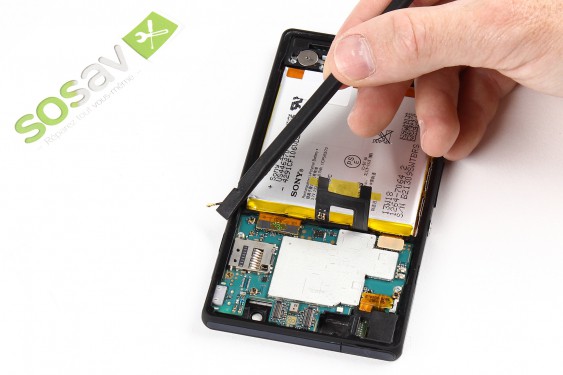

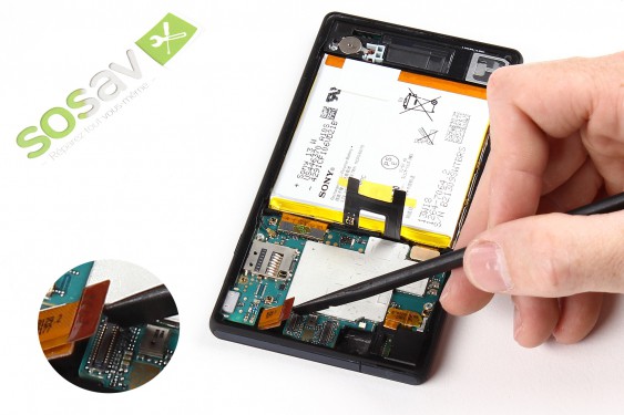

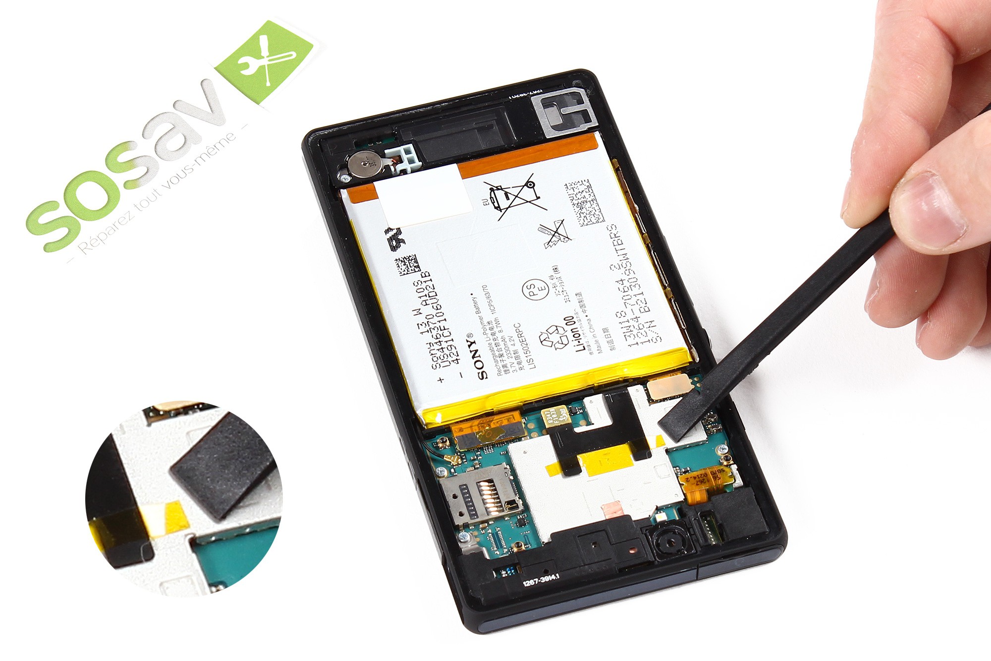

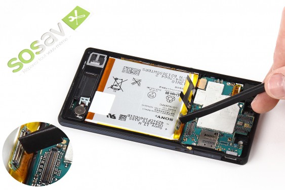

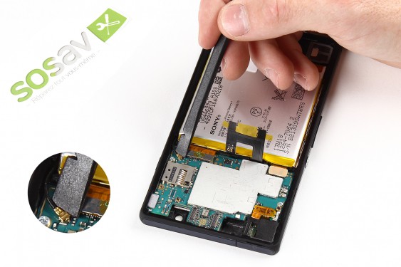

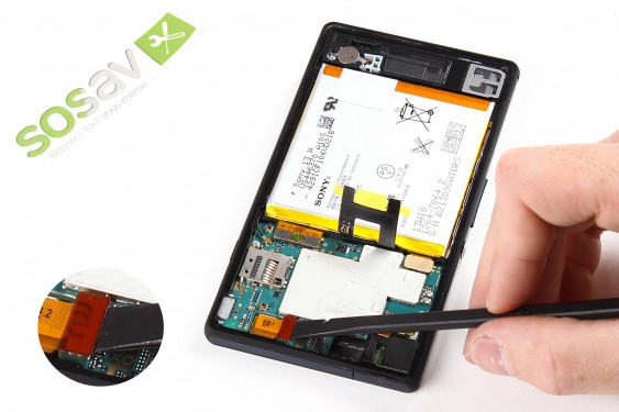

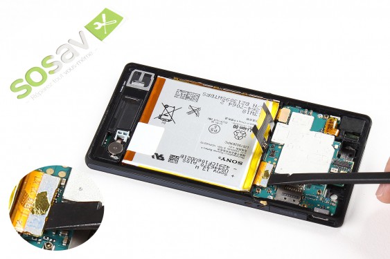

Utilisez le côté plat d'une spatule en nylon, pour décoller délicatement la nappe de la batterie.
Faites désormais délicatement levier afin de déclipser le connecteur reliant la batterie à la carte mère.
Pour plus d'aisance sur la suite de ce guide, vous pouvez replier la nappe sur la batterie de votre Xperia Z.

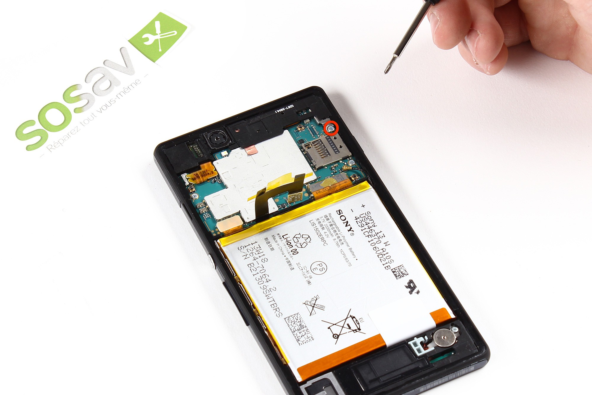

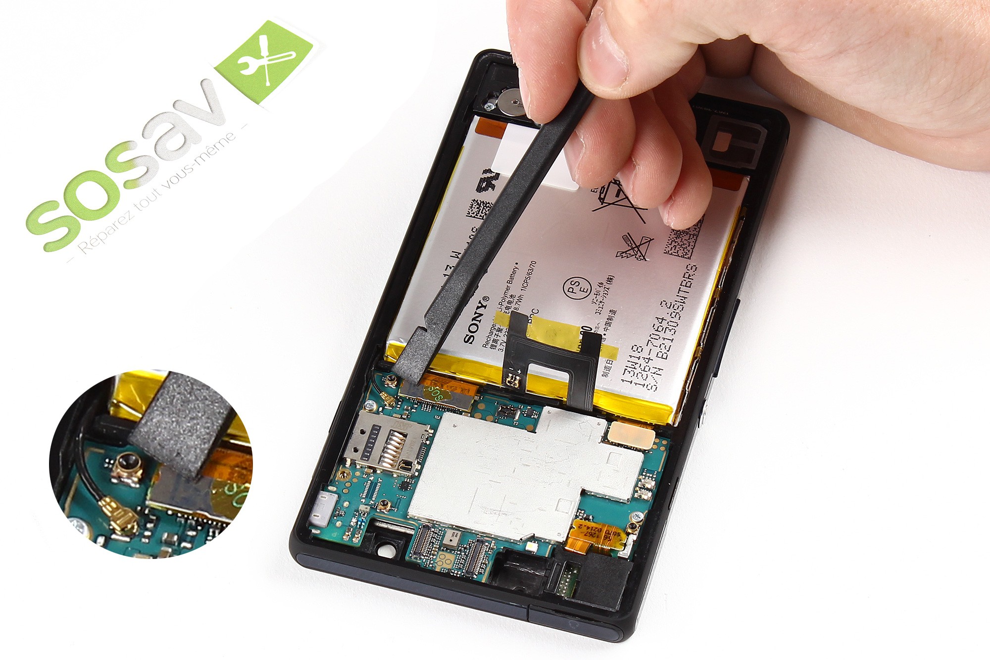

A l'aide d'un tournevis cruciforme, dévissez la vis entourée en rouge sur la photo.
Celle-ci retient le cache de protection de la partie haute de la carte-mère au châssis interne de votre Xperia Z.

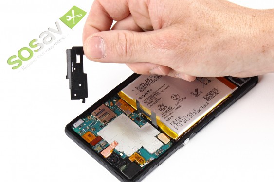

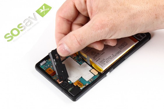

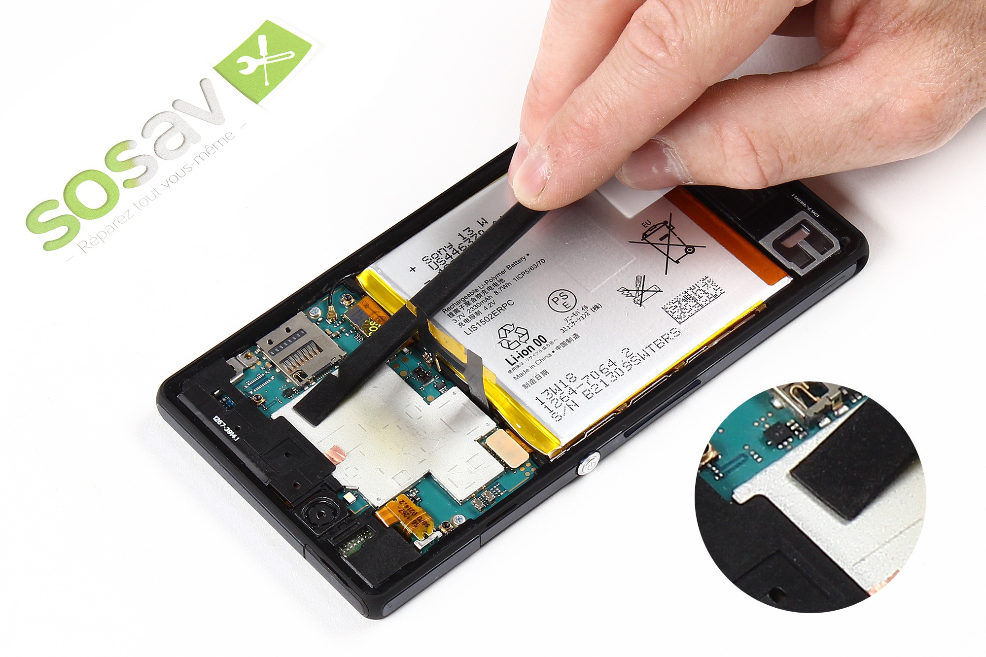

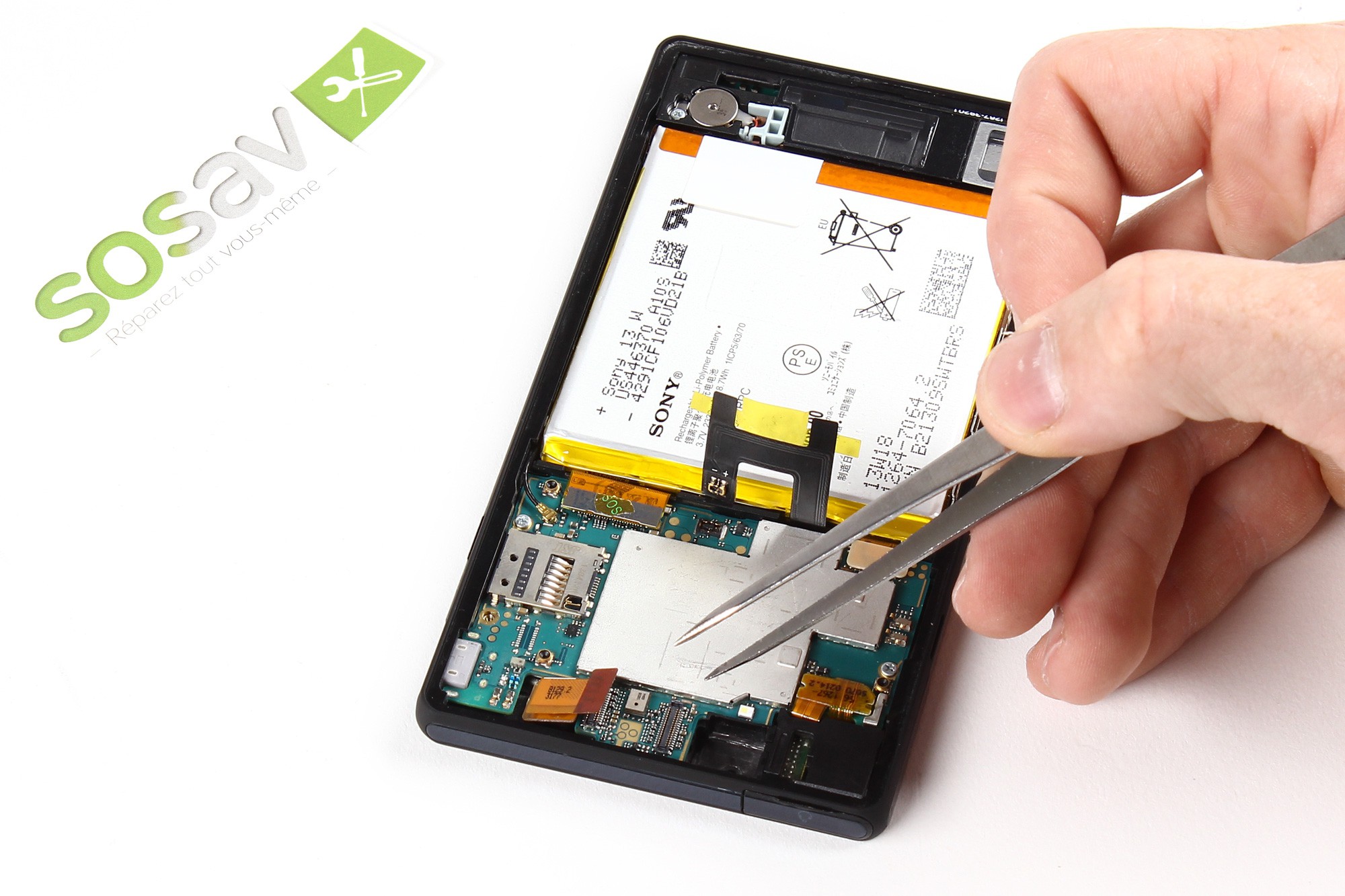

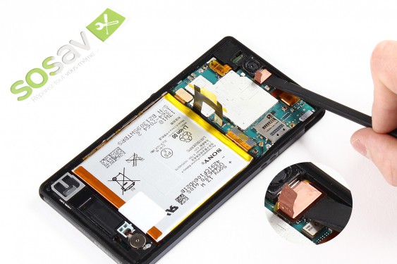

Insérez la spatule en nylon sous le cache de protection de la partie haute de la carte-mère.
Puis faites délicatement levier afin de soulever ce cache.
Vous pouvez désormais saisir le cache de protection afin de l'extraire de son emplacement.

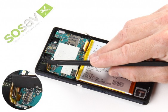

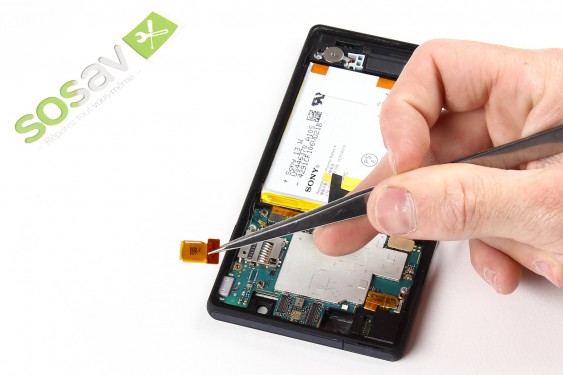

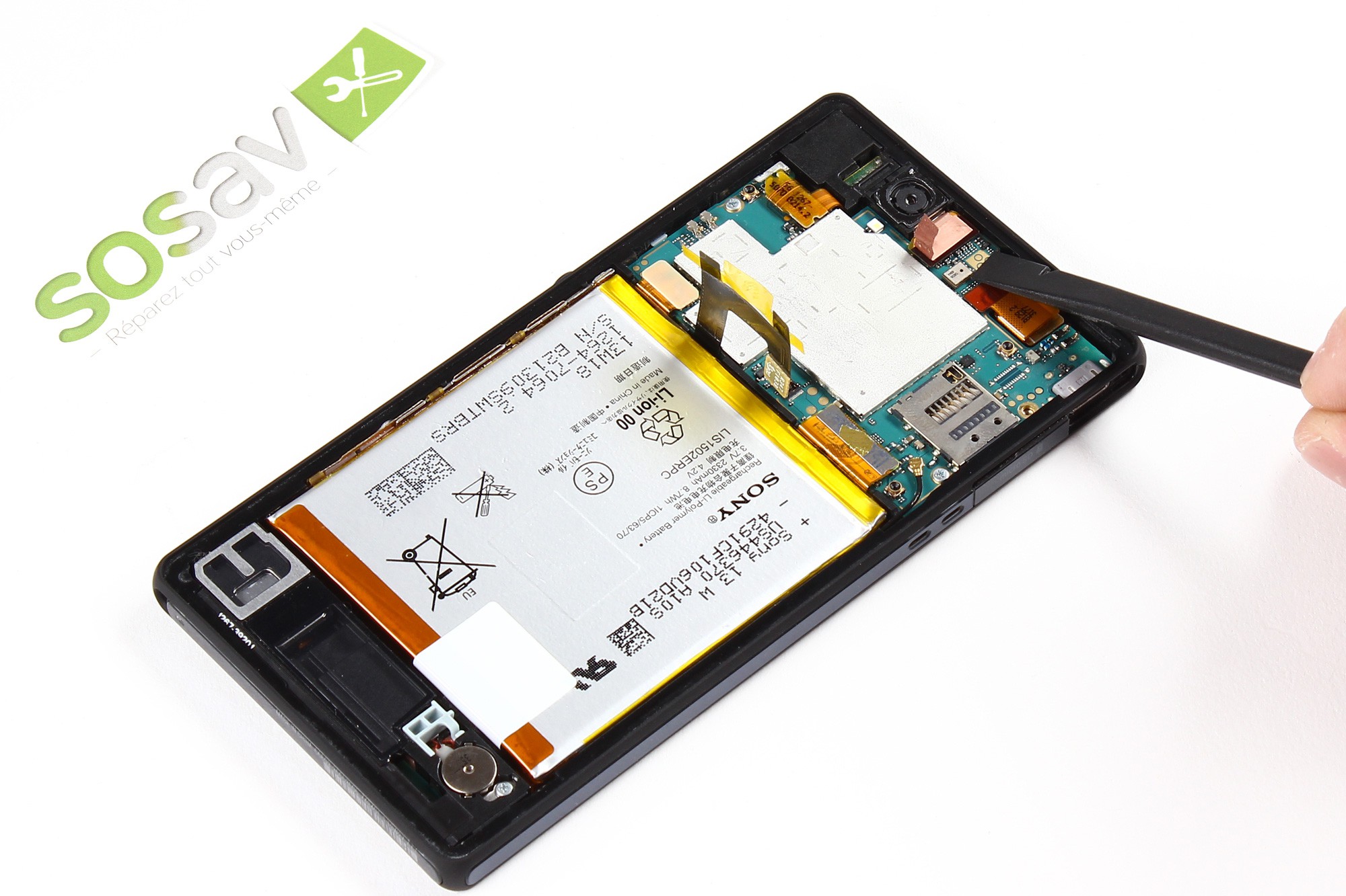

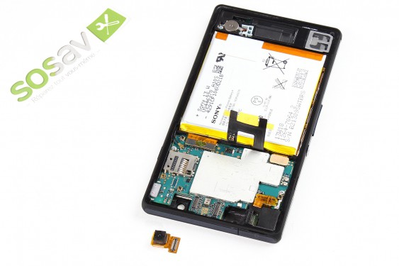

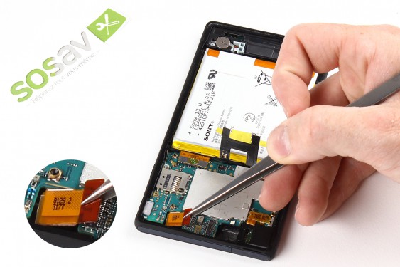

Faites désormais délicatement levier afin de déconnecter la caméra avant de la carte-mère.

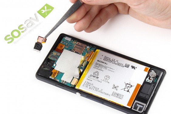

Avec la pince, (incluse dans nos kits outils) saisissez la caméra avant afin de l'extraire de son logement.
Utilisez la spatule en nylon pour déconnecter la caméra avant de la carte-mère.

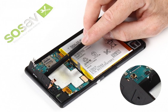

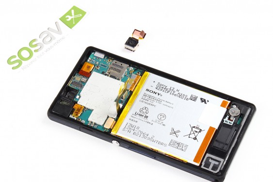

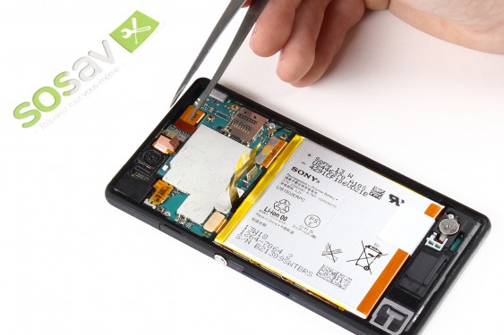

Avec la pince, (incluse dans nos kits outils), procédez au retrait de la caméra arrière

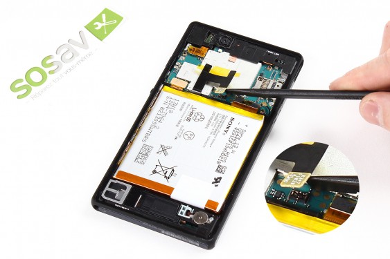

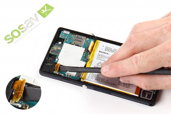

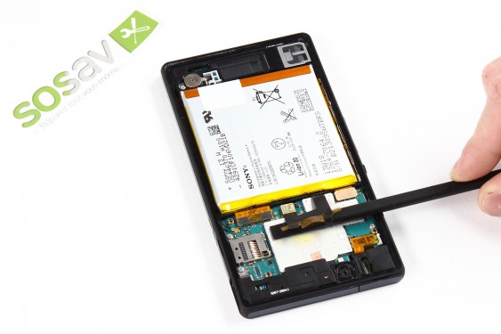

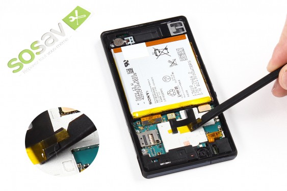

A l'aide d'une spatule en nylon, faites délicatement levier afin de déconnecter le câble d'interconnexions.
Faites désormais levier afin de déconnecter la nappe de gestion de l'écran.

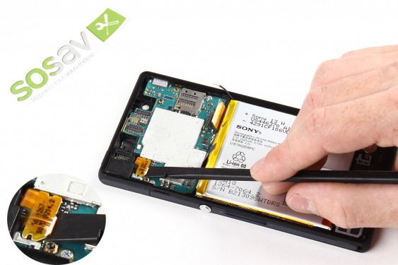

Déconnectez désormais la nappe de gestion des boutons / haut-parleur externe, ceci toujours à l'aide d'une spatule en nylon..
Puis déconnectez la nappe de gestion de la prise jack.

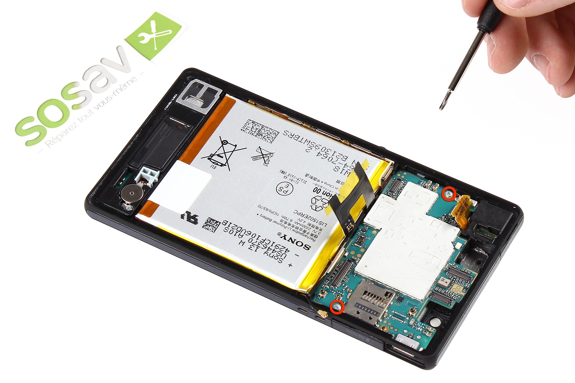

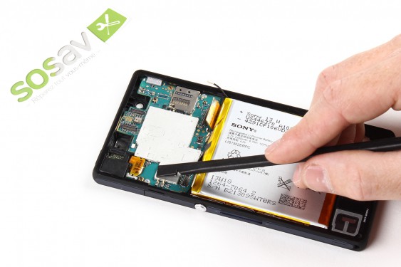

A l'aide d'un tournevis cruciforme, dévissez les 2 vis entourées en rouge sur la photo.
Celles-ci retiennent la carte mère au châssis interne de votre Sony Xperia Z.

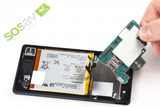

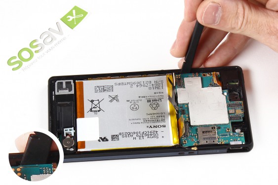

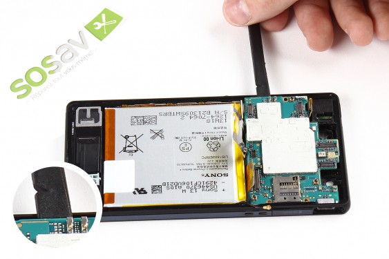

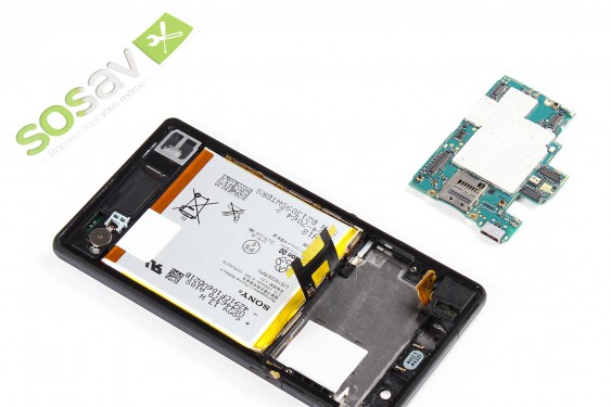

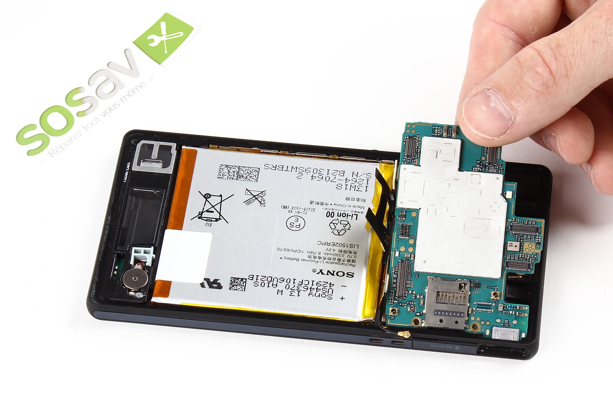

Insérez le côté plat d'une spatule entre le châssis et la carte mère. Faites ensuite délicatement levier afin de sortir la carte mère de son emplacement.
Attention aux nappes précédemment déconnectées, elles peuvent gêner la sortie de la carte mère, poussez les délicatement si celles-ci gênent la sortie de la carte-mère.
Vous pouvez désormais saisir puis ôter la carte mère.

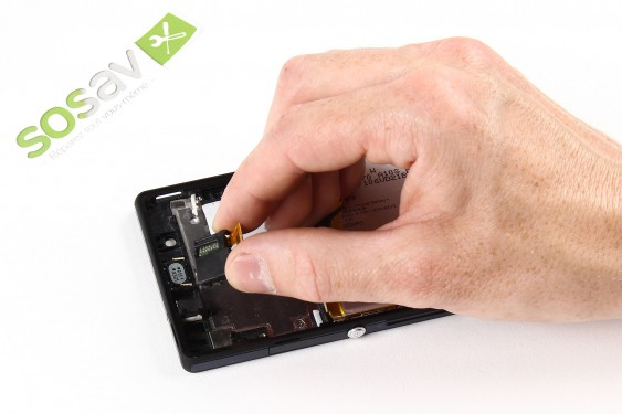

Insérez le côté plat d'une spatule en nylon sous la prise jack. Puis faites ensuite légèrement levier afin de la soulever.
Saisissez la prise jack puis procédez à sa dépose.

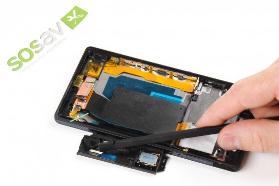

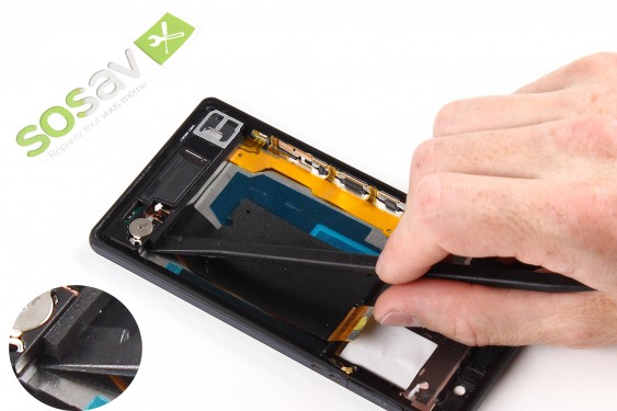

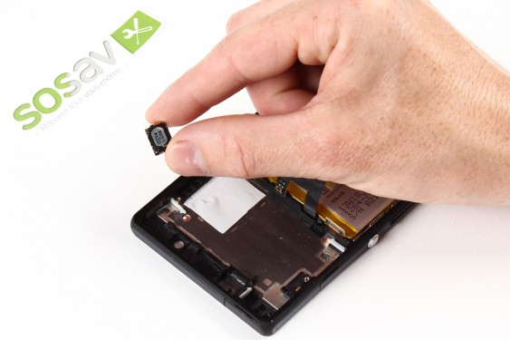

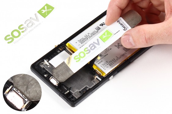

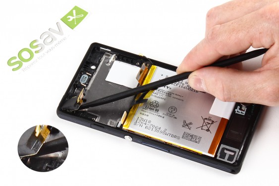

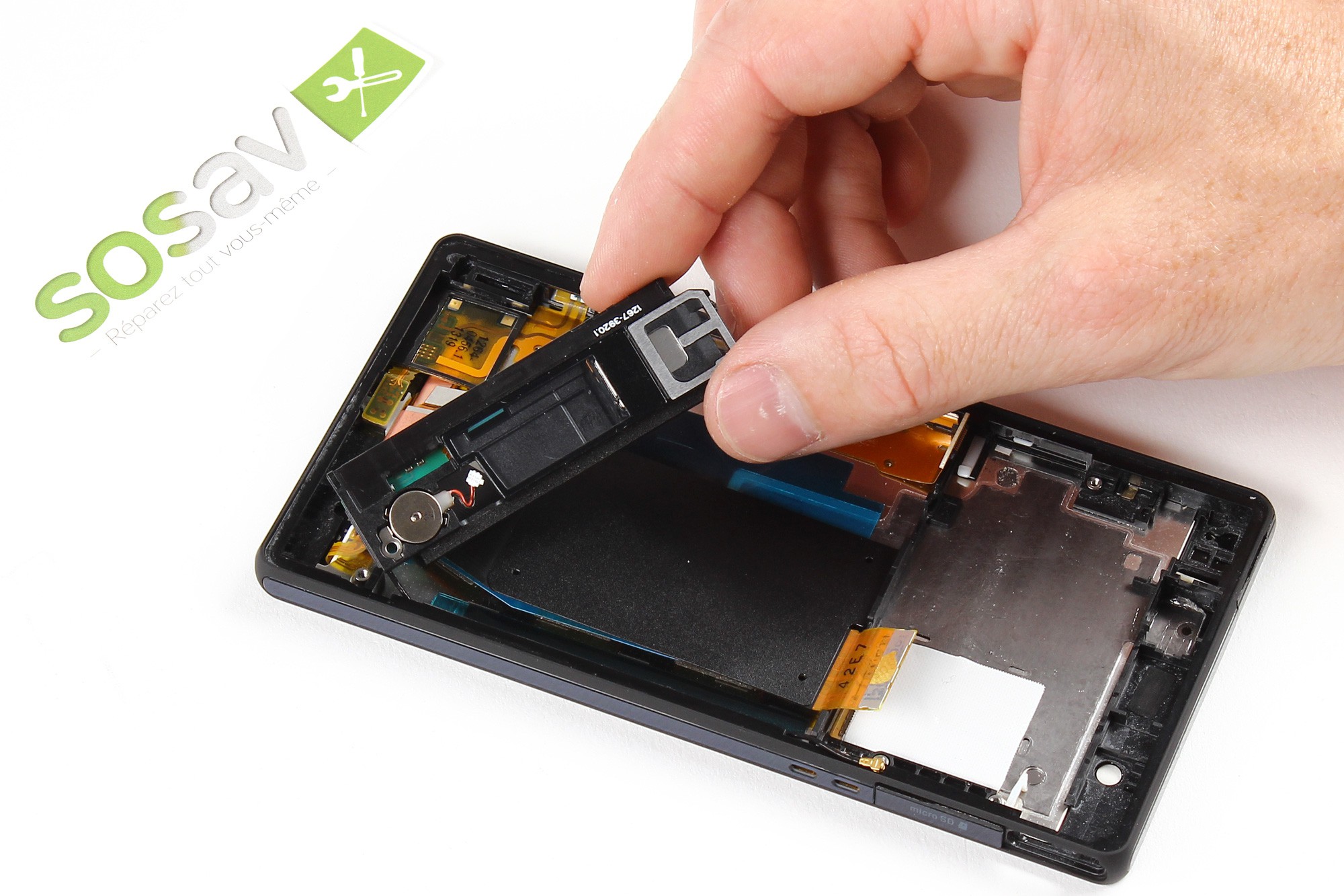

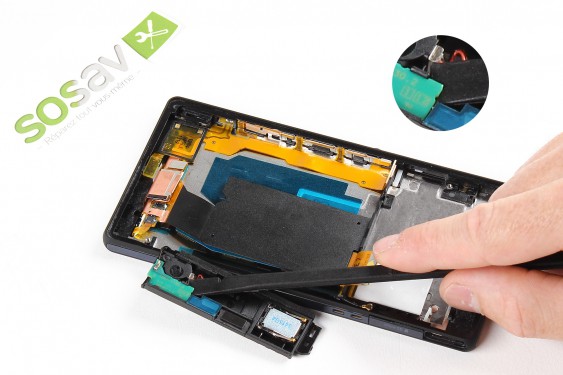

Insérez une spatule en métal (type iSesamo) entre le haut-parleur interne et le châssis de votre Xperia Z.
Puis faites délicatement levier afin de décoller et sortir le haut-parleur interne de son emplacement.
Etape 25
Saisissez désormais le haut-parleur interne, puis procédez à sa dépose.

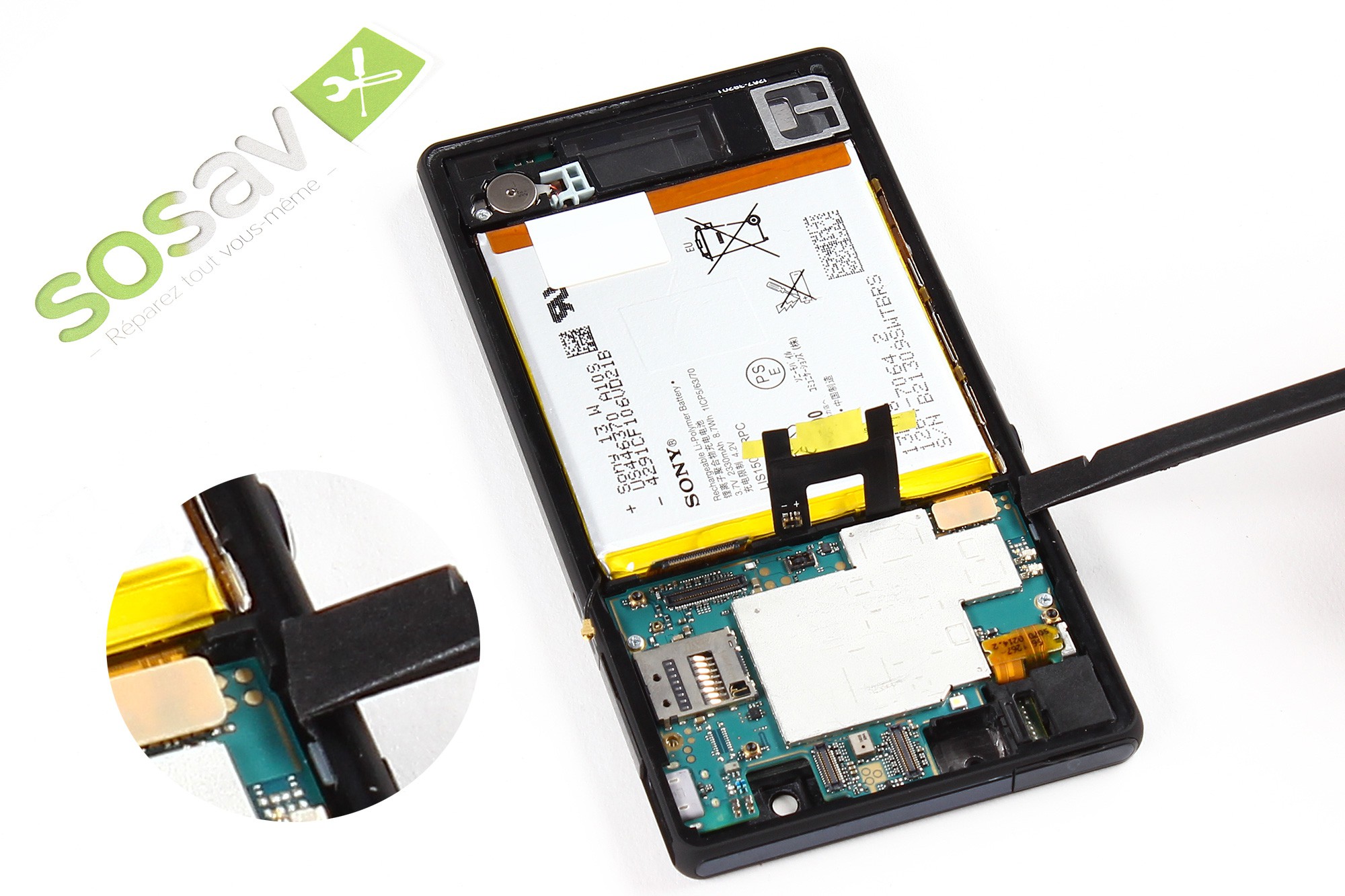

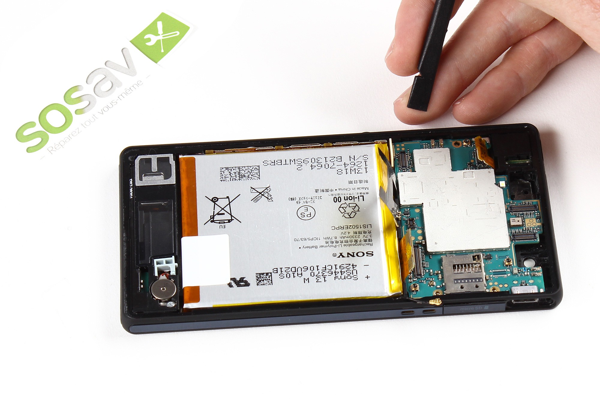

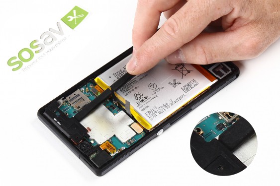

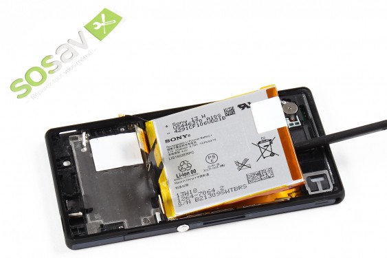

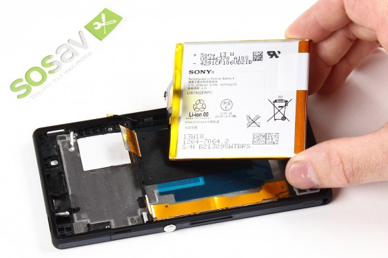

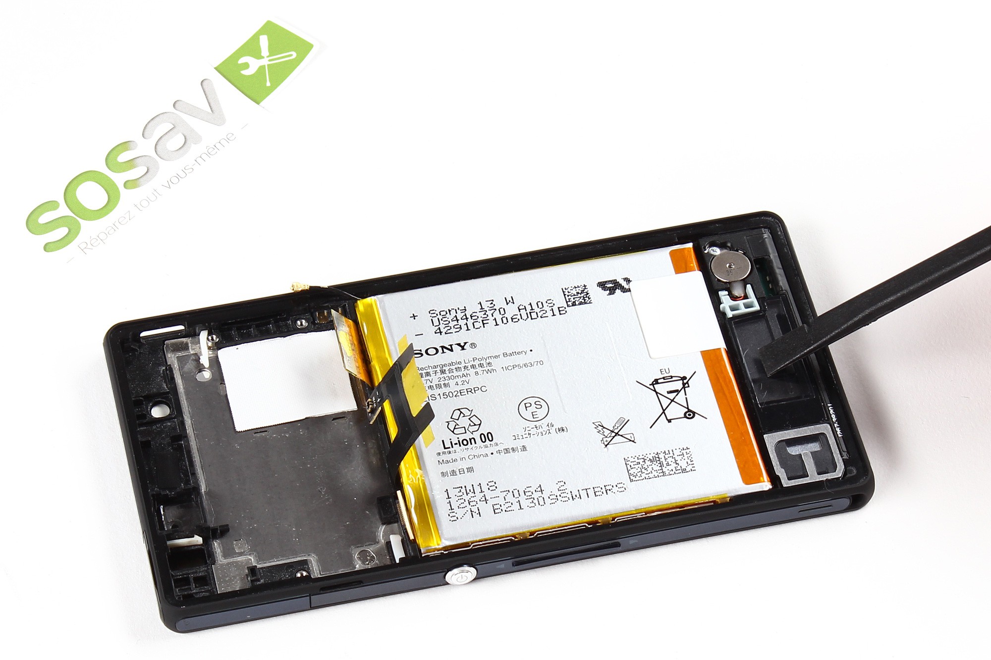

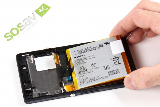

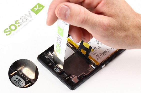

Insérez désormais une spatule en nylon entre la batterie et le châssis interne.
Puis faites délicatement levier afin de décoller la batterie du châssis.

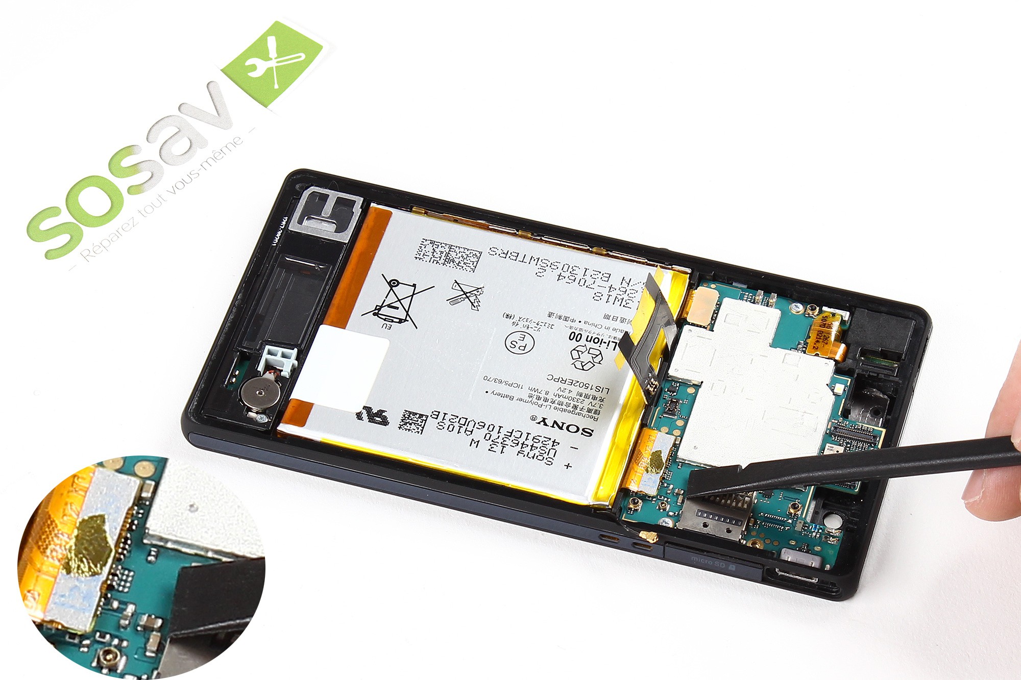

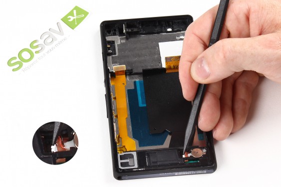

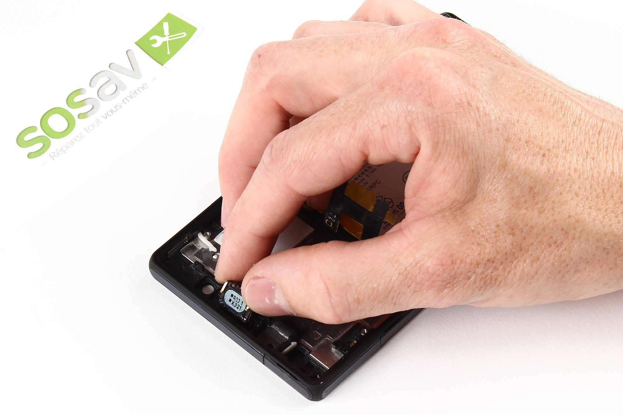

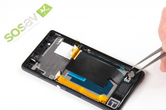

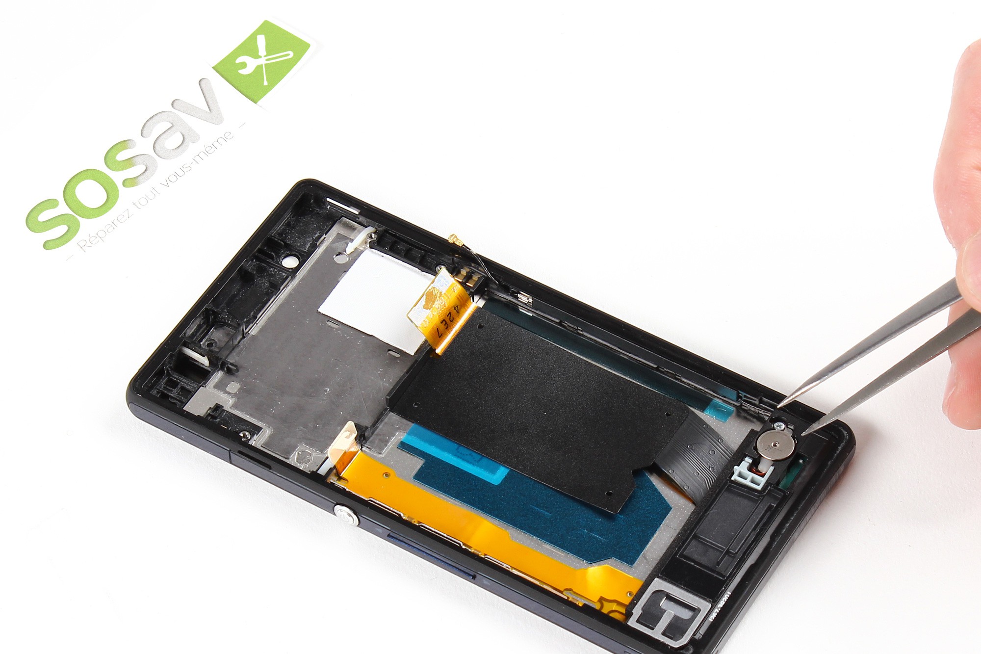

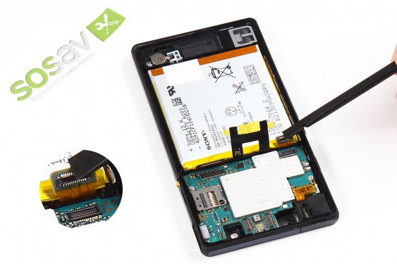

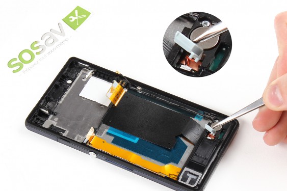

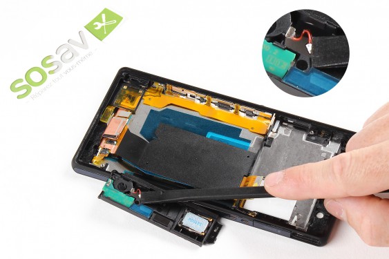

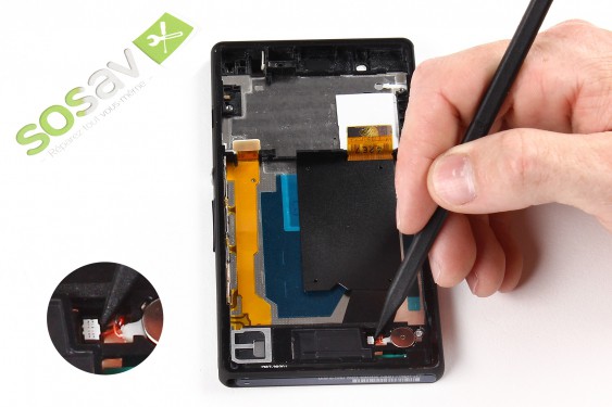

Avec une pince, sortez de son emplacement la calle en plastique blanc, afin de laisser apparaitre le connecteur du vibreur.

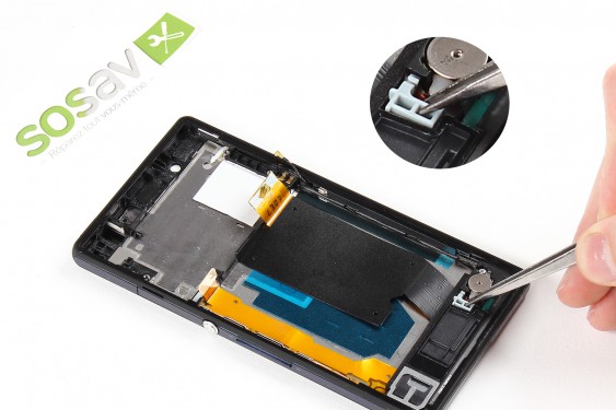

Etape 28
Avec la pointe d'une spatule, faites délicatement levier afin de sortir le connecteur blanc du vibreur de son logement.

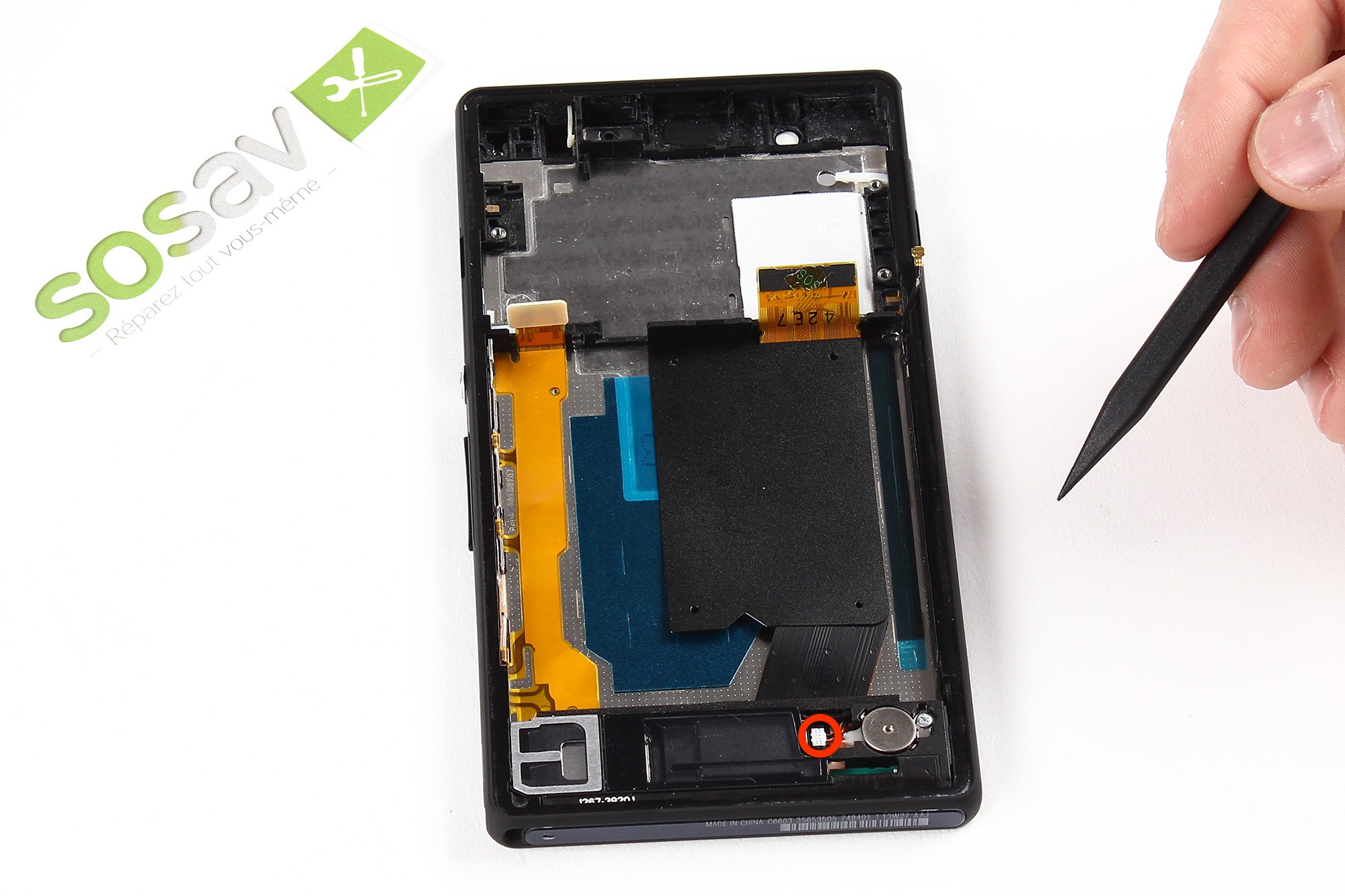

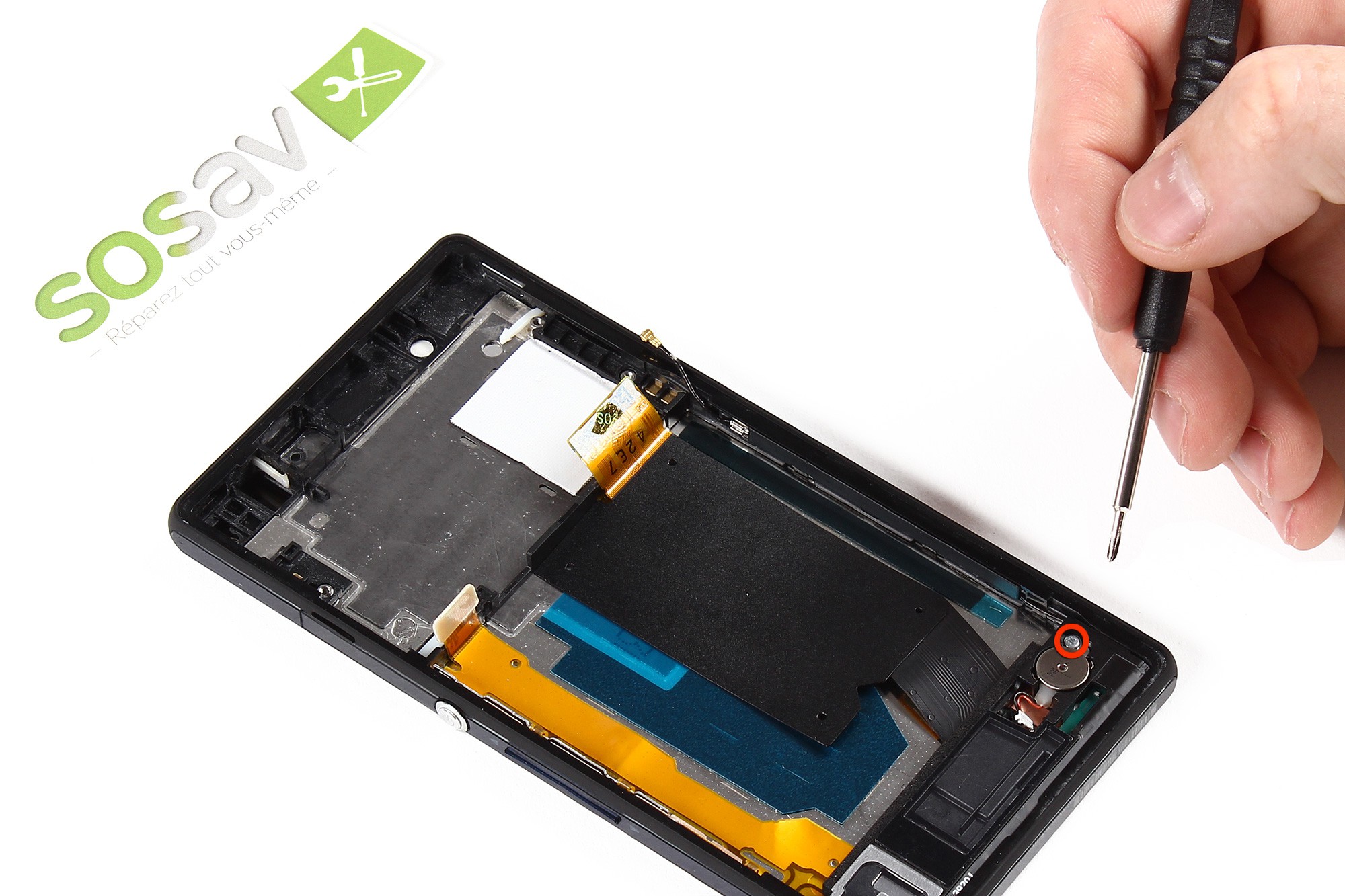

Celle-ci retient le support du haut-parleur externe / vibreur au châssis interne de votre Sony Xperia Z.

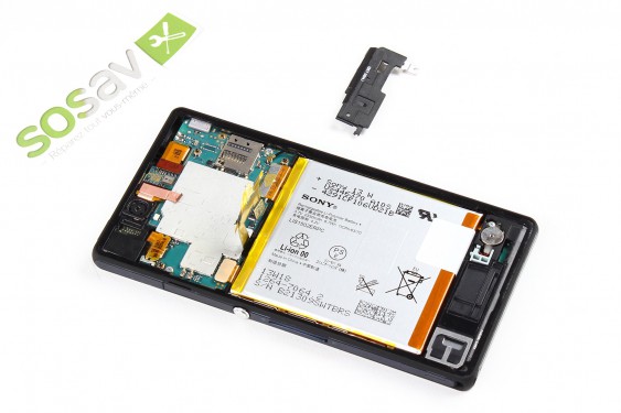

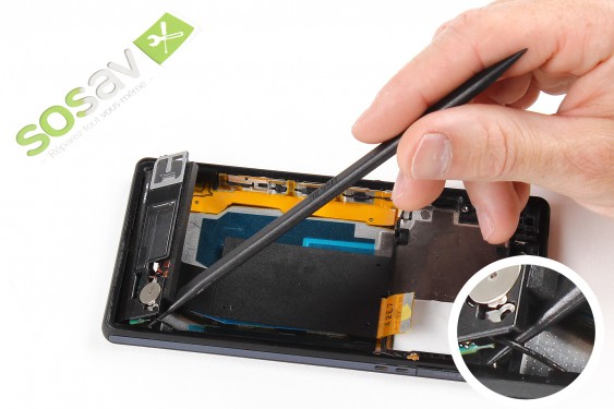

Insérez une spatule en nylon entre le châssis interne et le support du haut-parleur externe / vibreur.
Puis faites délicatement levier afin de sortir celui-ci de son logement.
Etape 31
Saisissez désormais le support, puis placez-le sur le côté latéral sans tirer dessus.
N'essayez pas d'ôter totalement ce support à cet instant. Celui-ci est encore relié au téléphone par la carte WiFi.

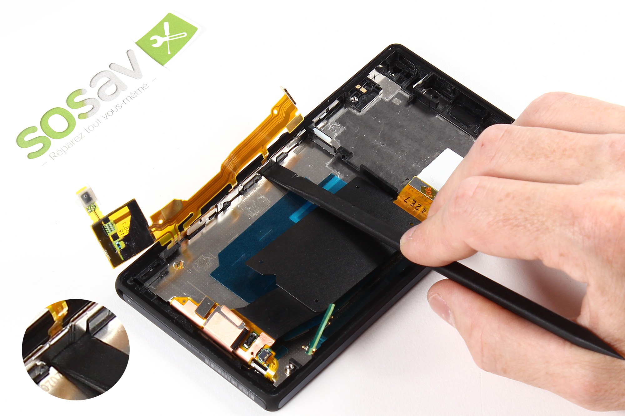

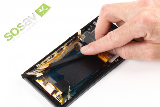

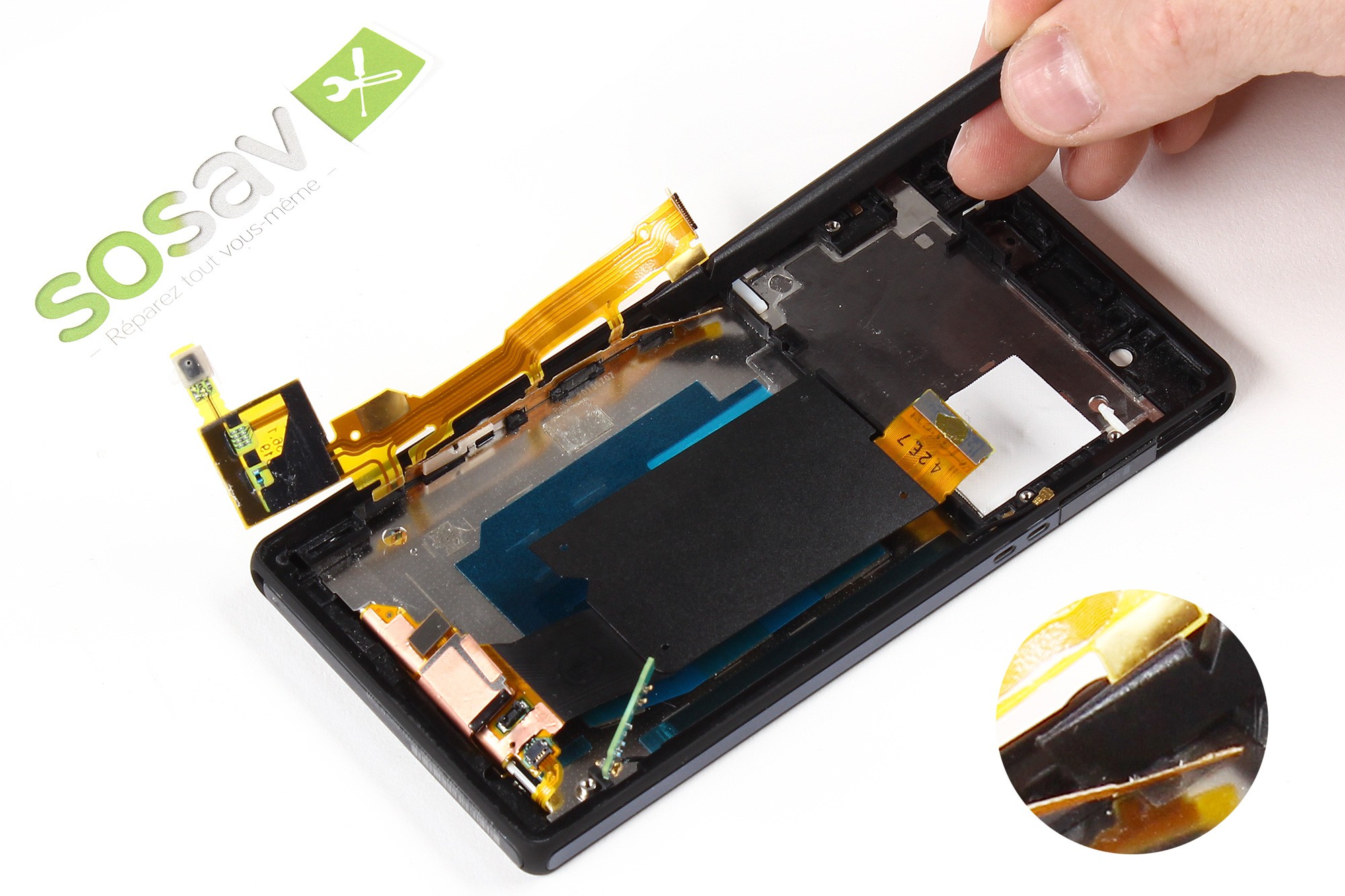

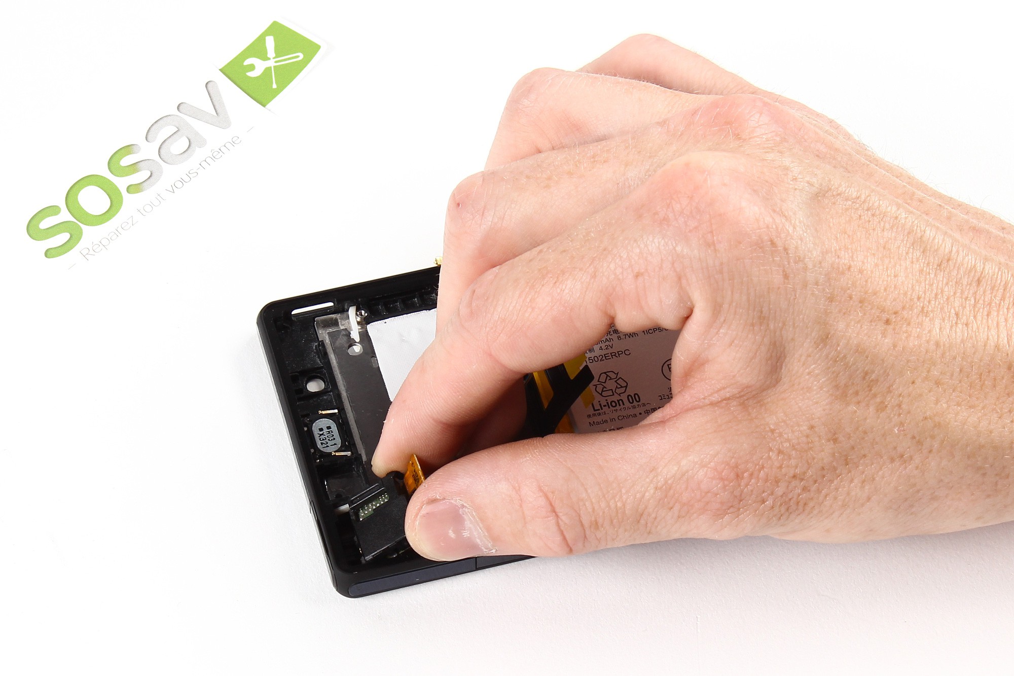

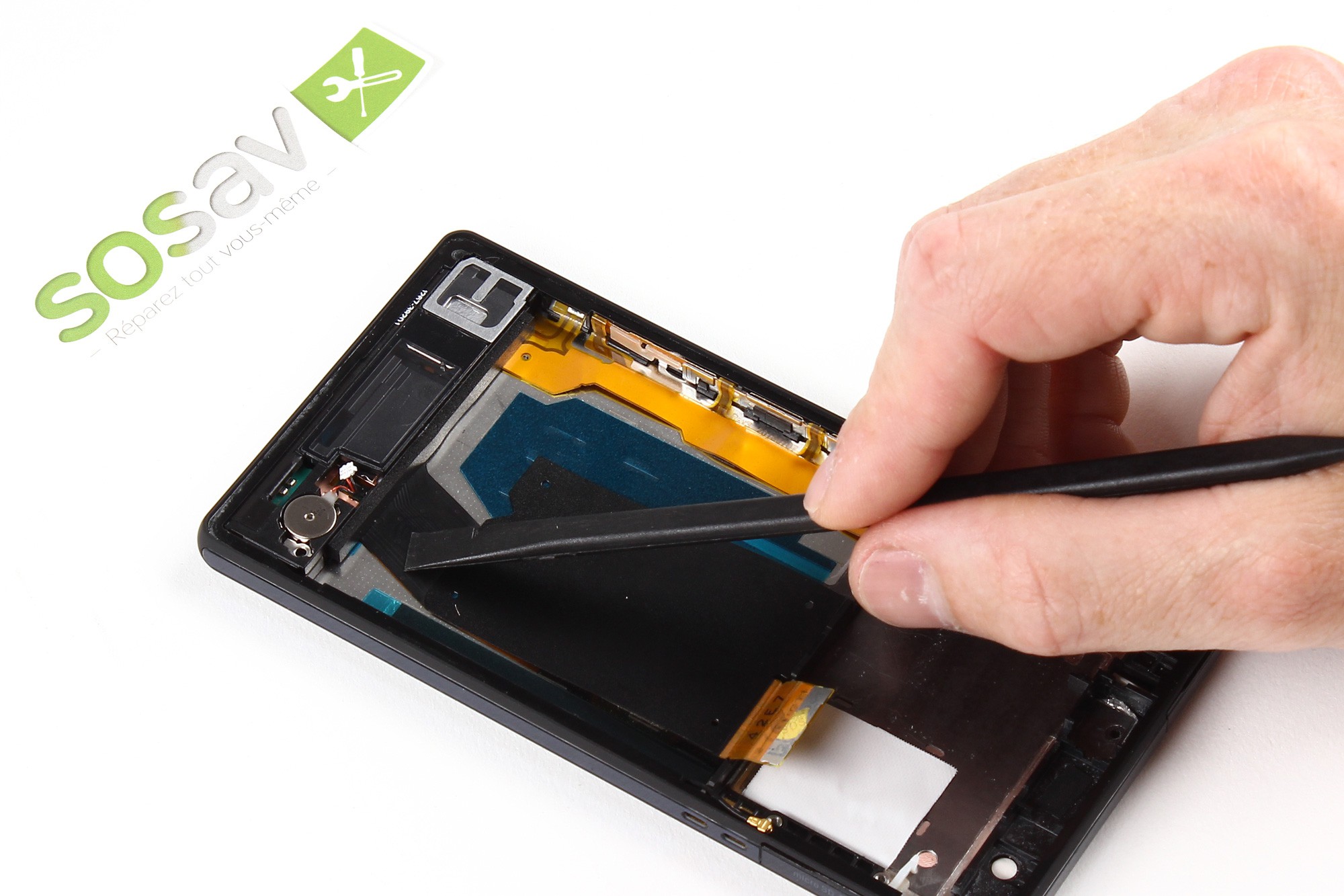

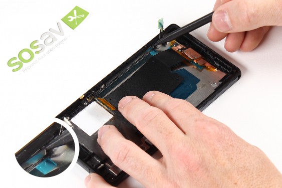

Avec une spatule en nylon, décollez délicatement la nappe gérant les boutons ainsi que le haut parleur externe.
Etape 34

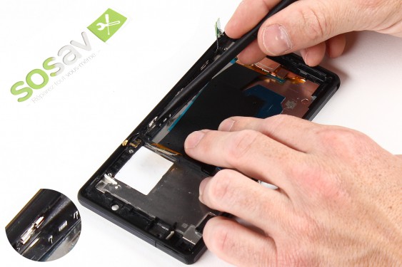

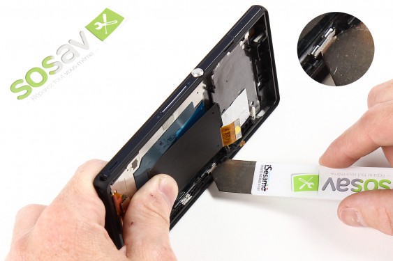

Faites désormais délicatement levier afin de décoller la plaque métallique (servant à maintenir les boutons en place) du châssis.
Vous pouvez ensuite la saisir puis l'ôter totalement.
Etape 35

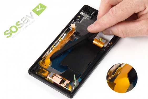

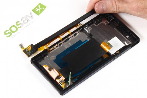

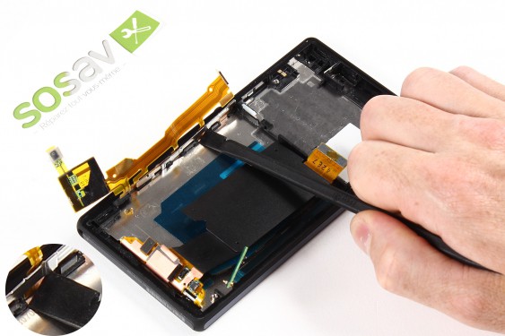

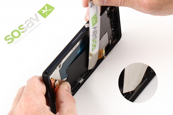

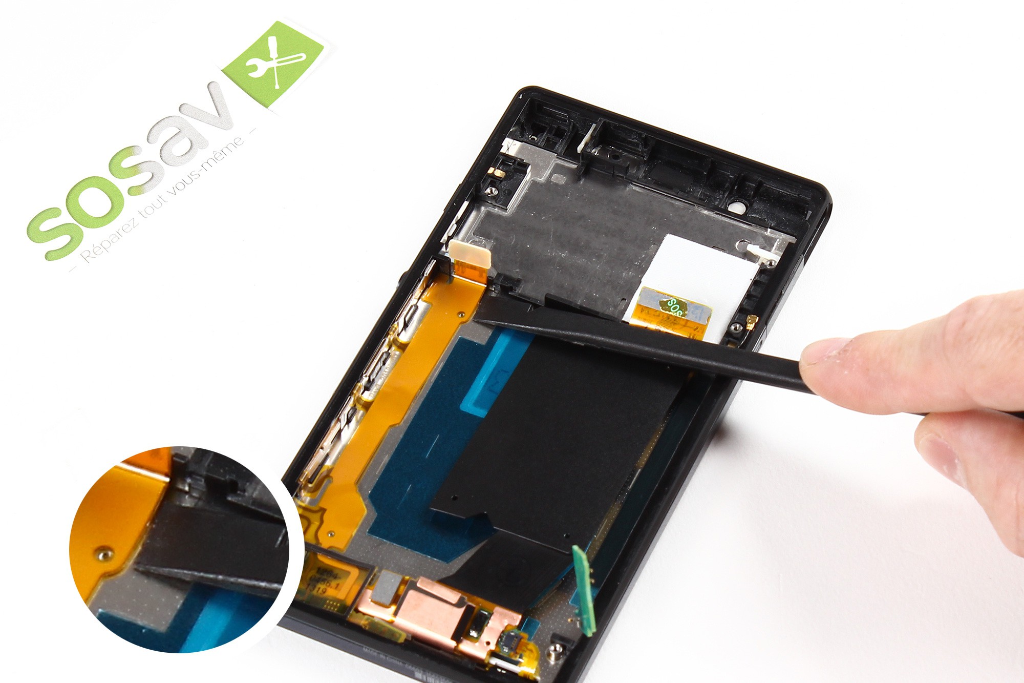

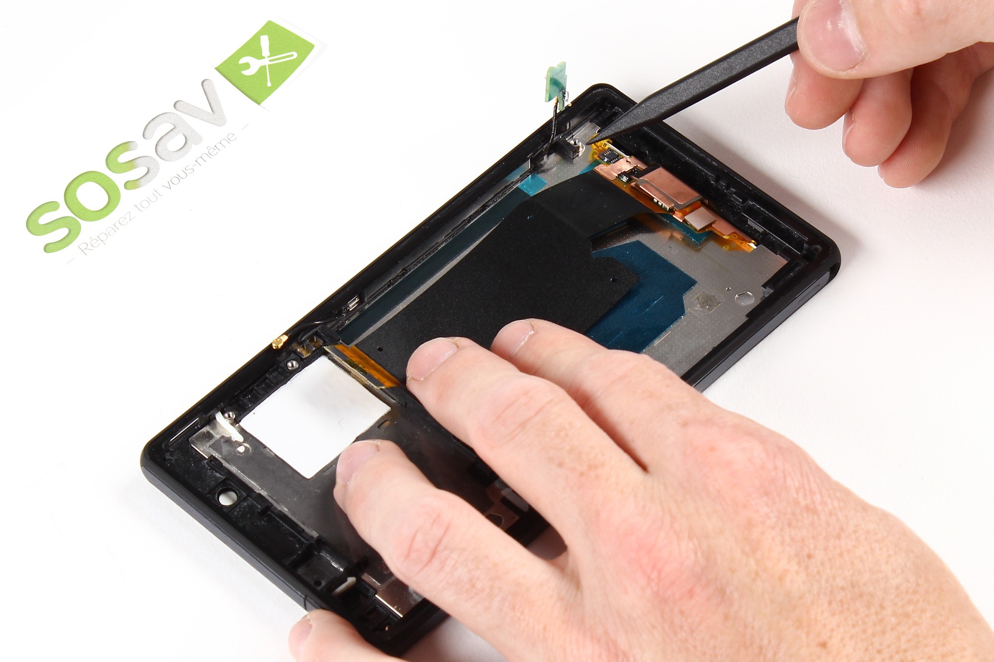

Toujours à l'aide d'une spatule en nylon, décollez délicatement la nappe des boutons du châssis.
Vous pouvez ensuite la saisir, puis procéder à sa dépose.

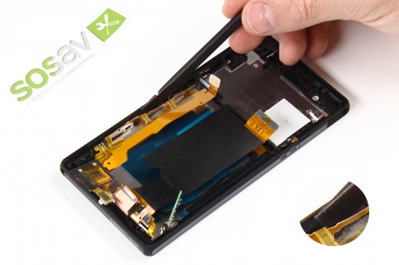

Etape 36

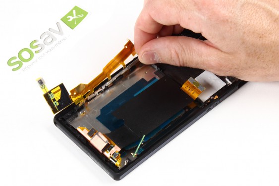

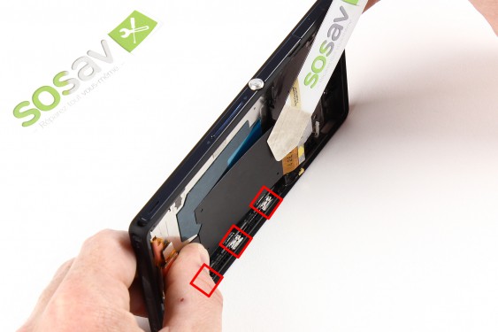

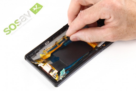

Avec la pointe d'une spatule, retirez la cache de protection en plastique du câble d'interconnexion.

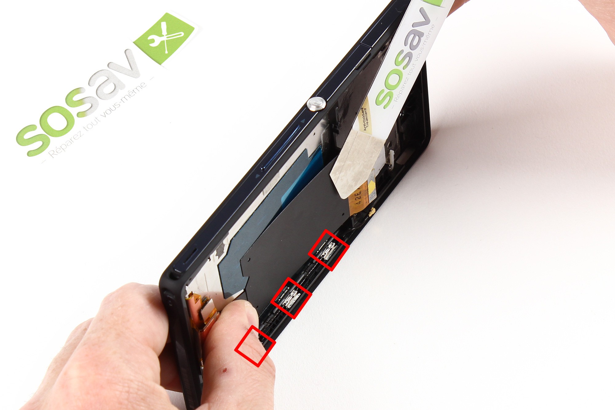

Etape 37
A l'aide d'une spatule iSesamo, faites délicatement levier afin de décoller les rubans de scotch retenant le câble d'interconnexions au châssis.
Répétez ensuite l'opération sur les 2 autres rubans de scotch indiqués sur la première photo de cette étape.
Vous pouvez ensuite procéder à la dépose de la carte WiFi et son câble d'interconnexions.

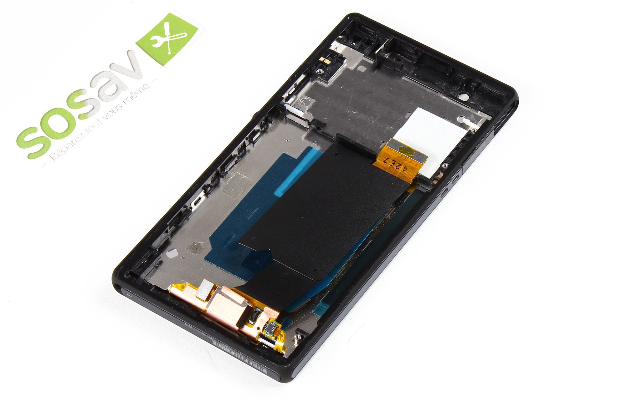

L'écran de votre Sony Xperia Z est désormais démonté.
En cas de besoin vous pouvez le remplacer par un écran complet neuf.
Pour remonter votre Xperia Z suivez ce guide en sens inverse.
