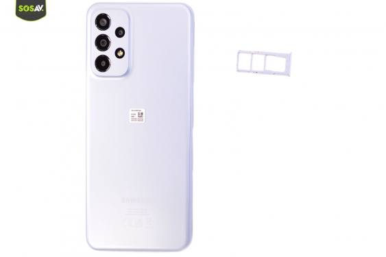

Prenez le temps également de retirer le tiroir de la carte SIM.

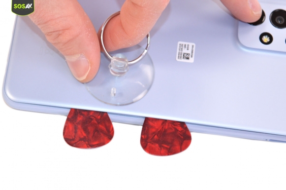

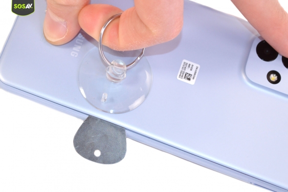

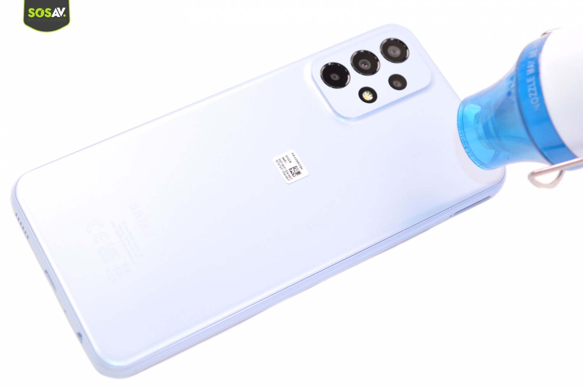

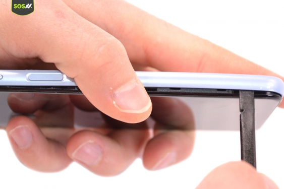

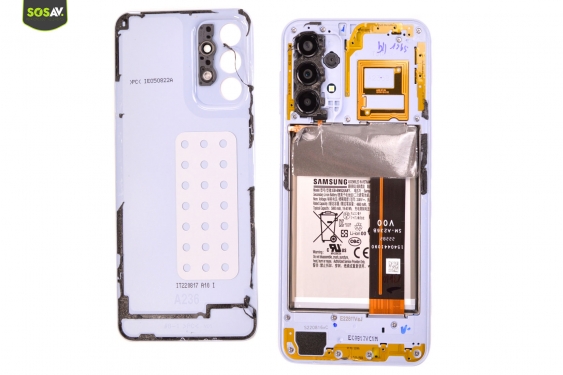

Insérez ensuite le médiator en métal fin entre la vitre et le châssis pour créer une ouverture. Aidez-vous de la ventouse pour soulever légèrement la façade arrière du téléphone.

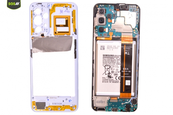

Enfin vous pouvez à présent faire basculer la face arrière pour la séparer entièrement de votre Samsung Galaxy A23 (5G).

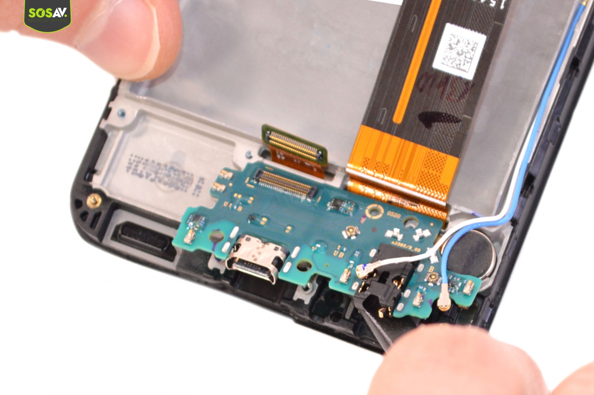

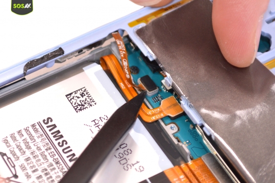

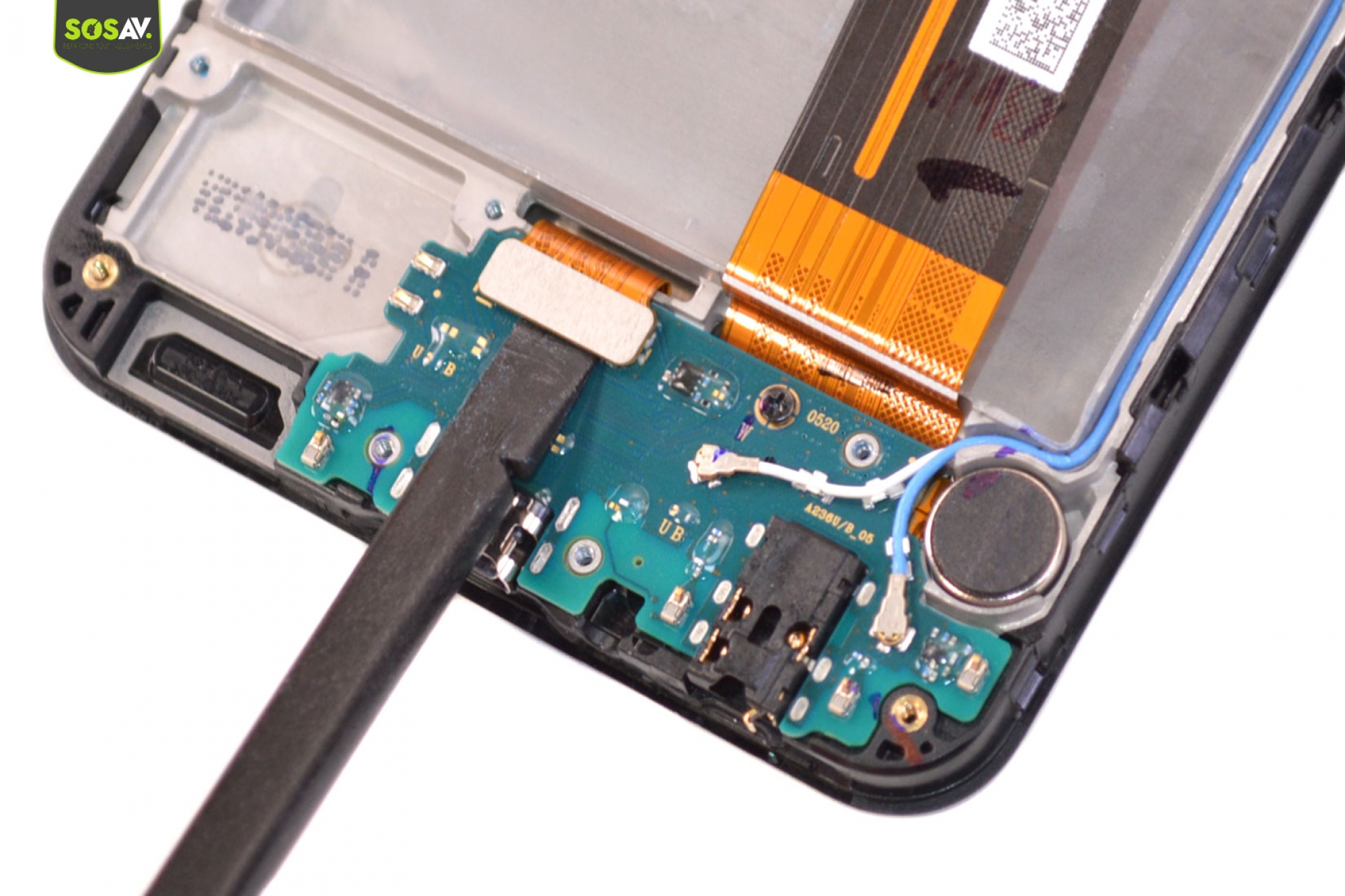

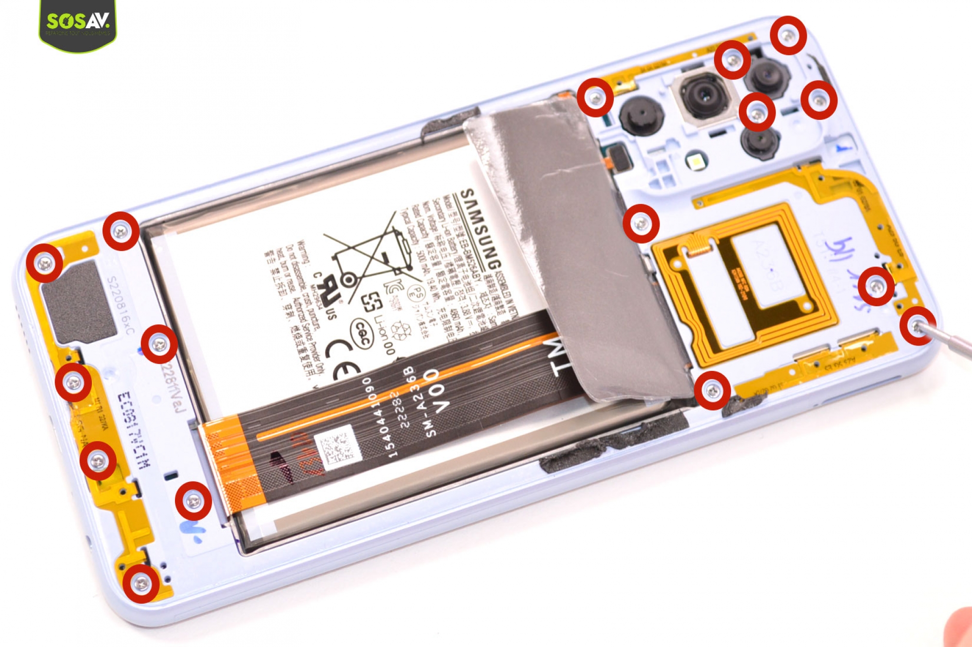

Ensuite, insérez le levier sous le bord de la plaquette coté batterie pour déclipser le composant. Faites le même geste mais cette fois-ci à l'exterieur du téléphone.
Faites glisser l'outil le long du châssis pour le déclipser sans risque.

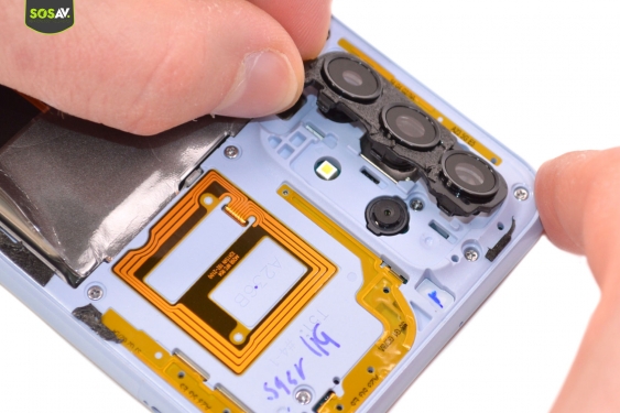

Vous pouvez maintenant séparer entièrement le châssis du téléphone.

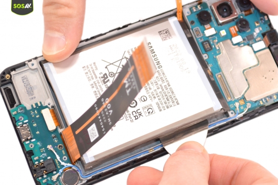

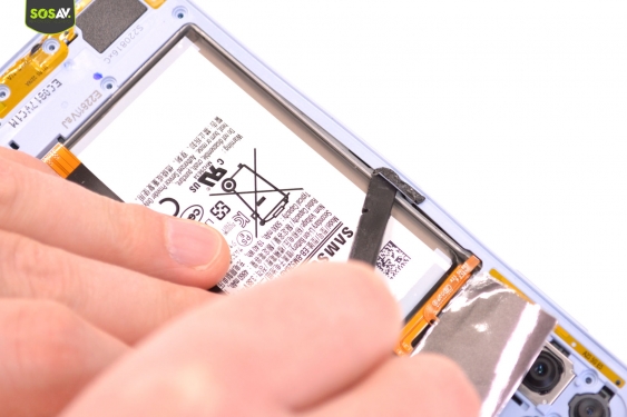

Insérez le médiator épais entre la batterie et le châssis pour soulever le composant. Vous pouvez utiliser la carte en PVC pour soulever plus facilement la batterie.

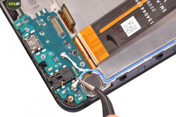

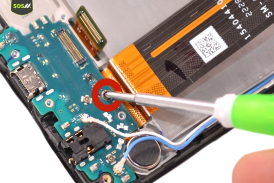

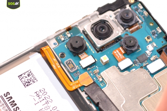

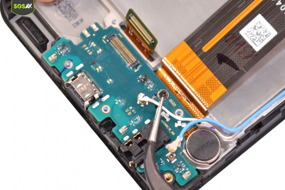

Détachez l'un après l'autre les câbles coaxiaux en vous aidant de la pince.
Introduisez l'outil sous le composant pour le sortir de votre appareil.

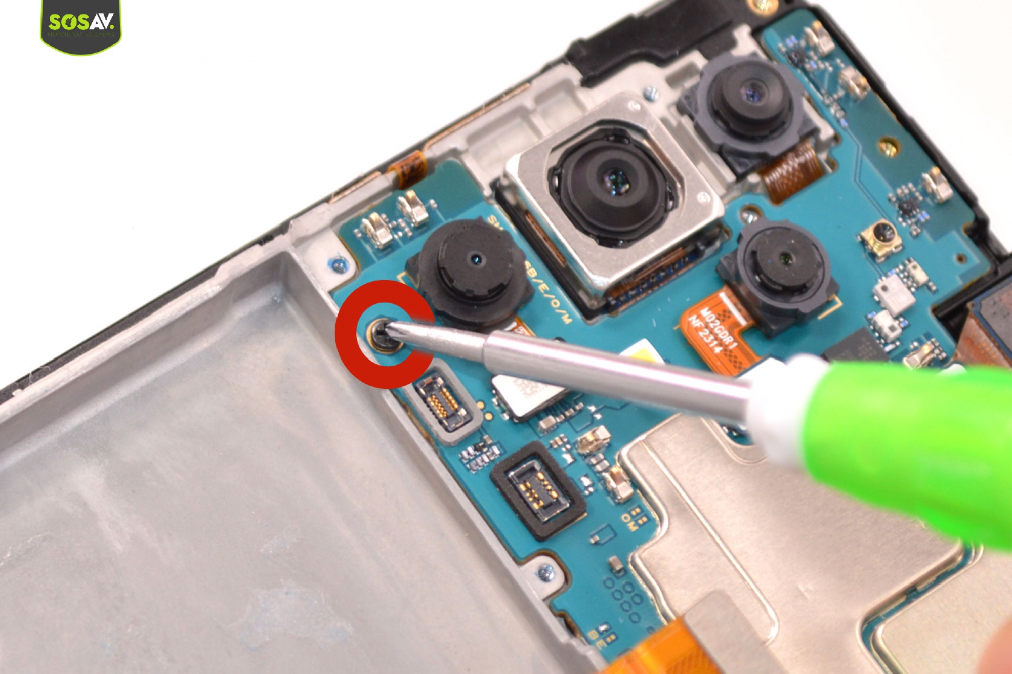

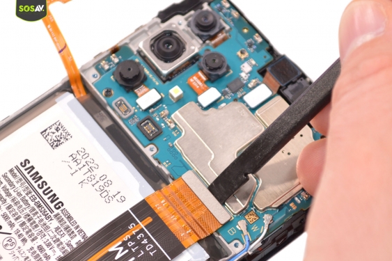

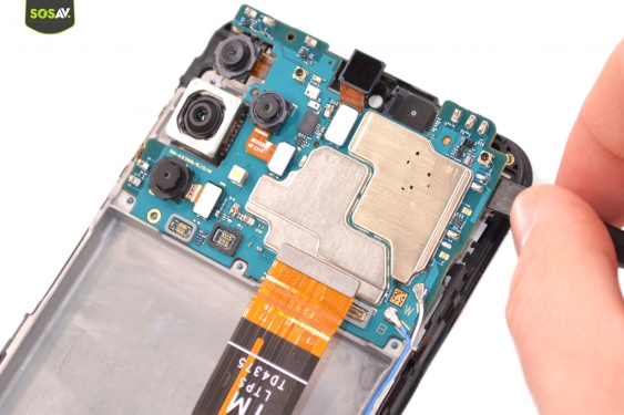

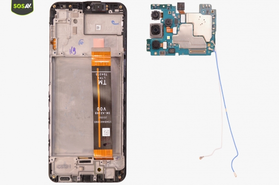

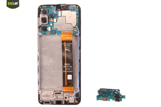

Introduisez le levier sous la carte mère pour la soulever et pourvoir la sortir du châssis avec vos mains.

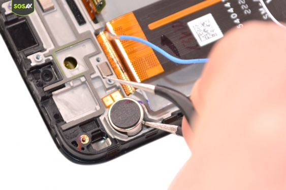

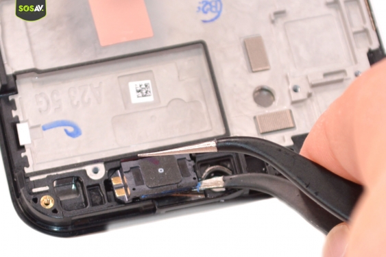

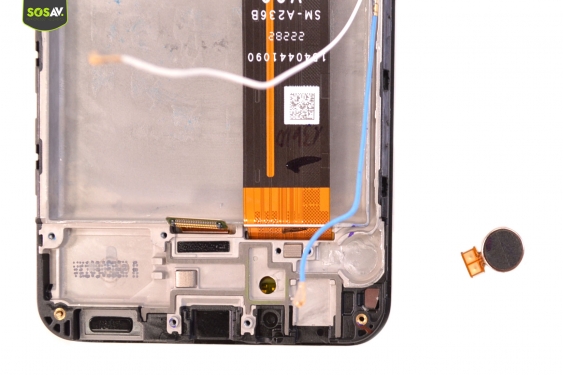

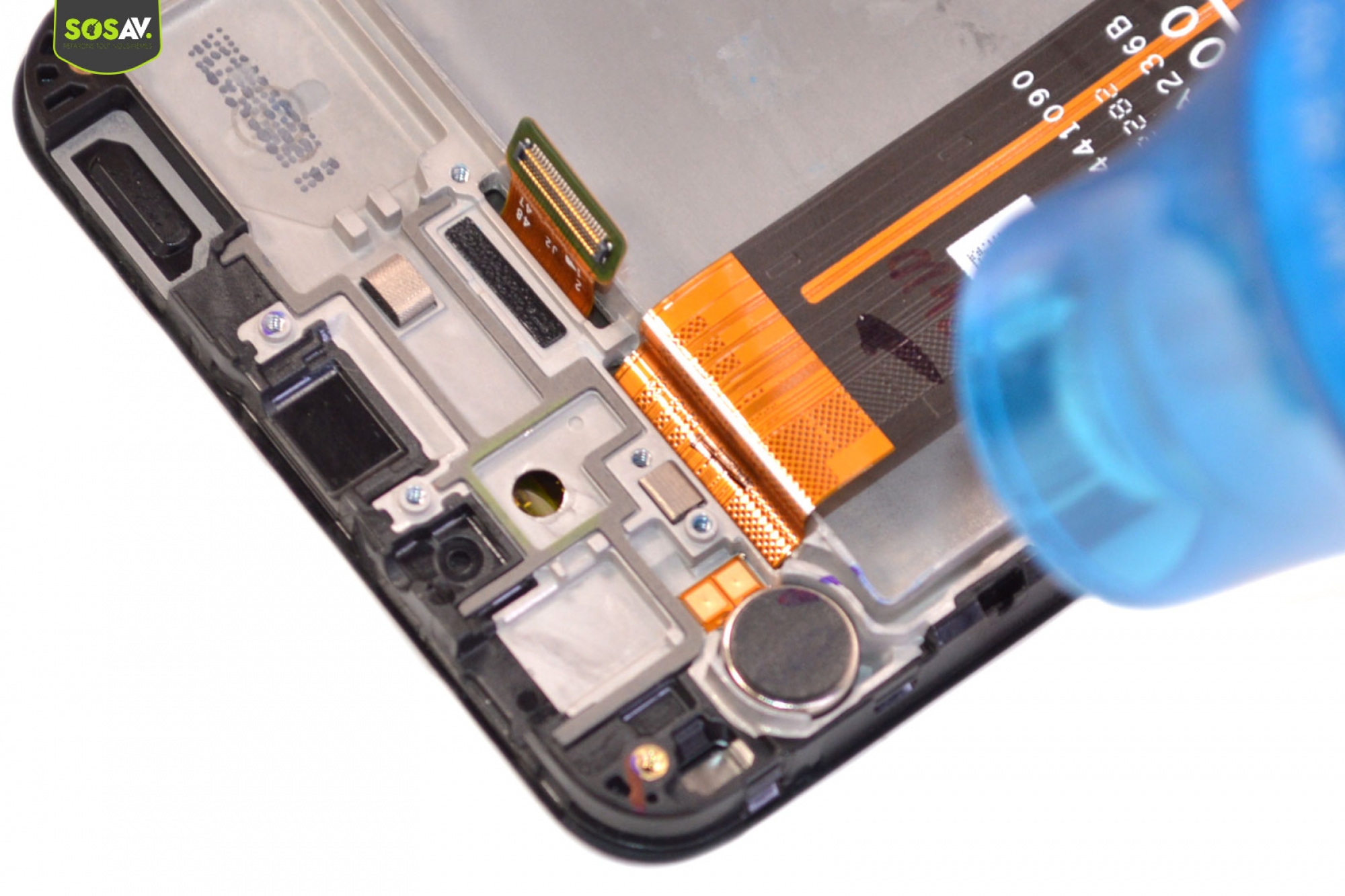

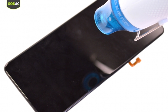

Pour cela, chauffez le composant pour ramollir la colle qui le maintient au châssis.

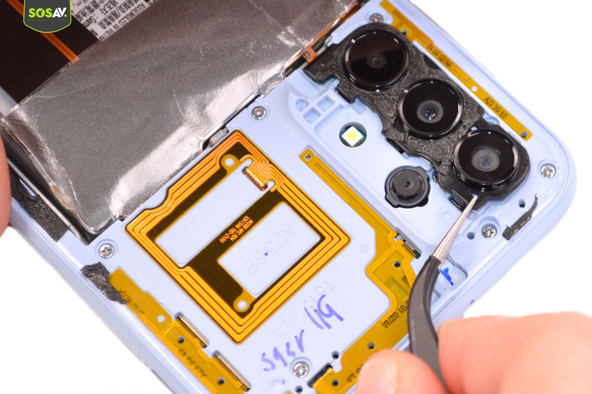

Ensuite, glissez le bout de la pincette sous l'écouteur de l'oreille pour le décoller et l'extraire du téléphone.
