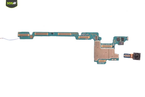

Veillez à soulever délicatement l'écran, car il reste encore connecté à l'une des cartes mères.

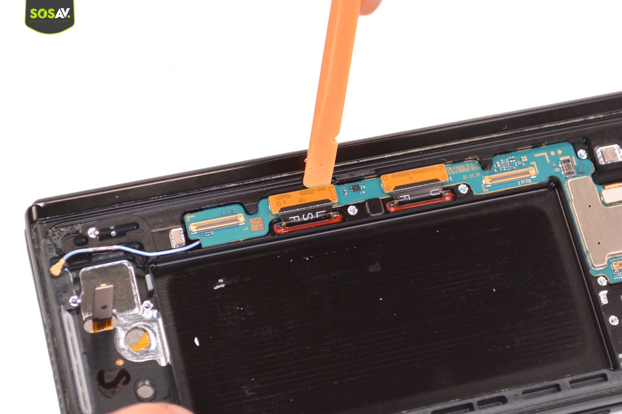

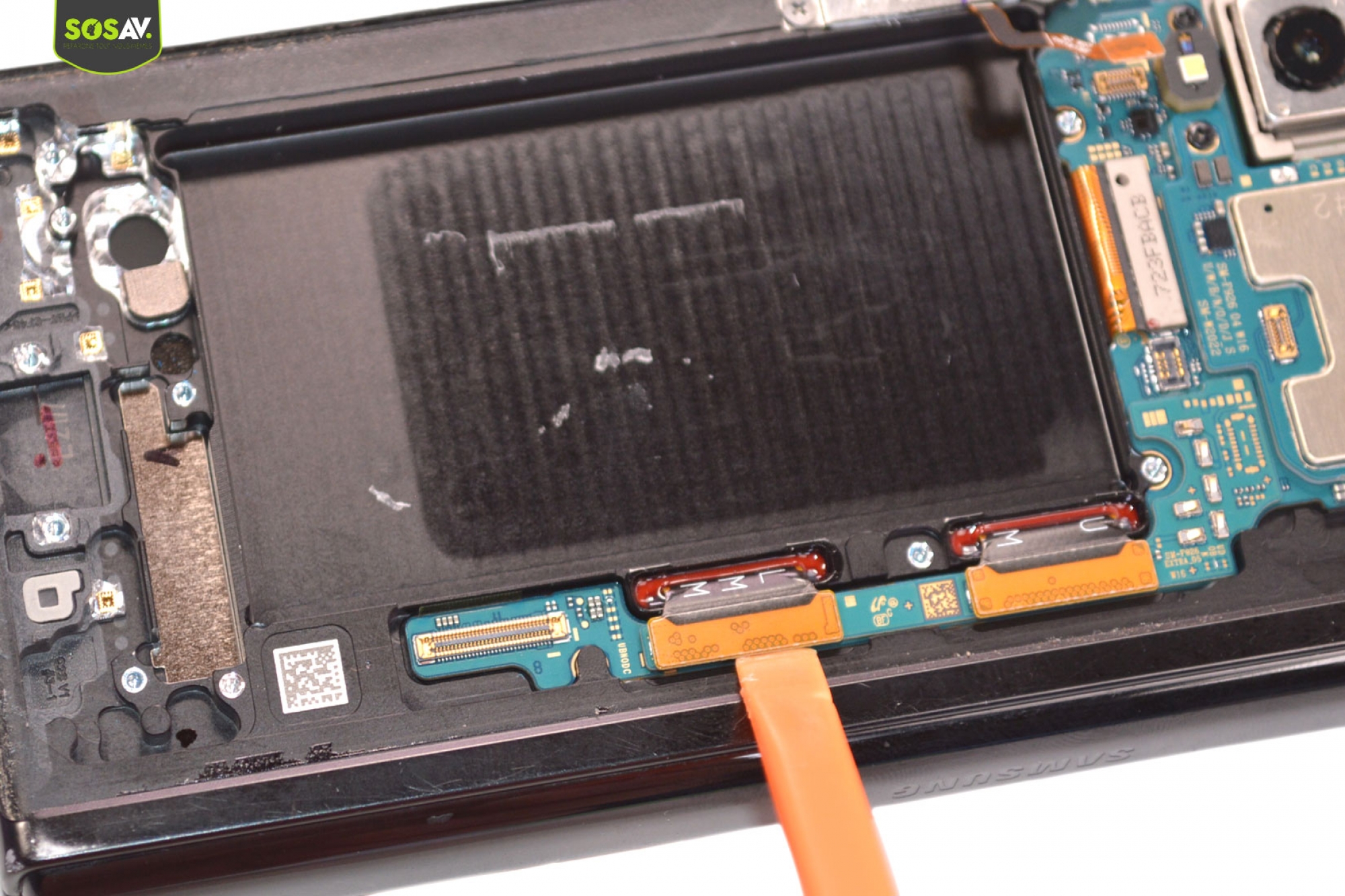

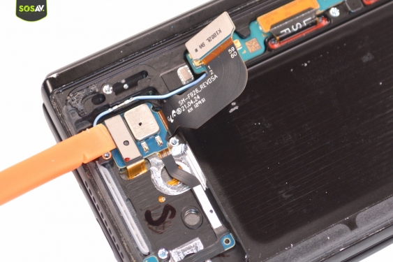

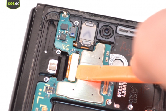

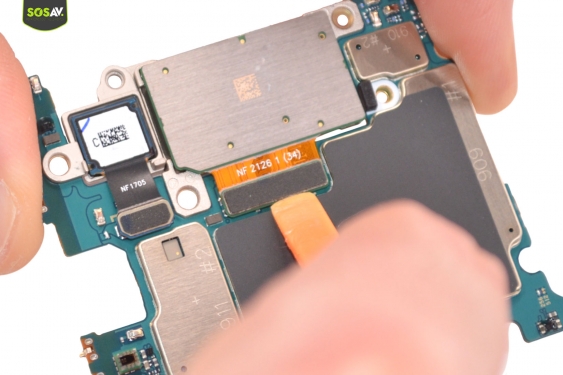

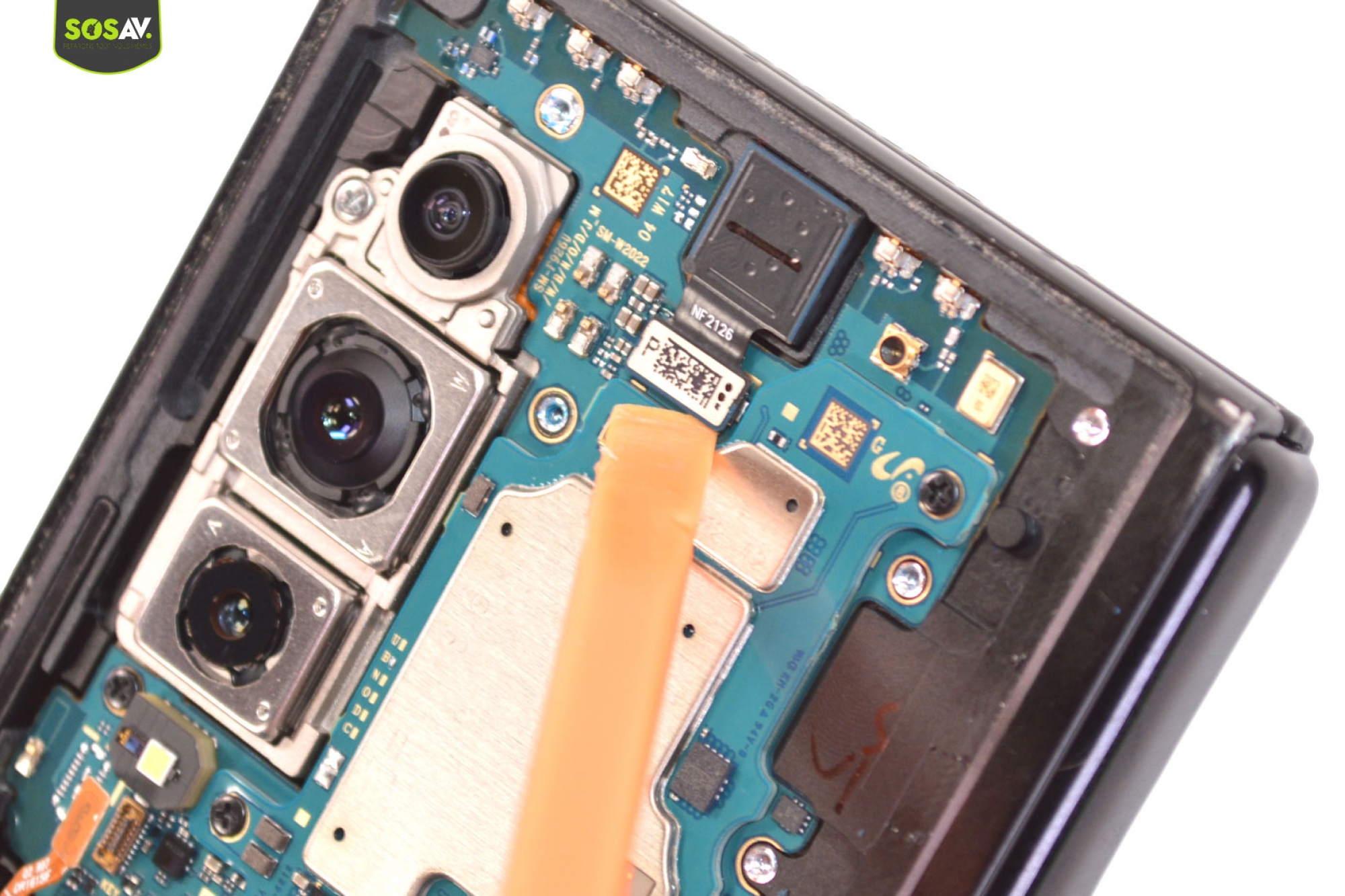

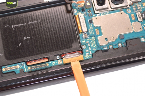

Employez le levier pour défaire la connexion entre le connecteur de la vitre avant et le LCD.

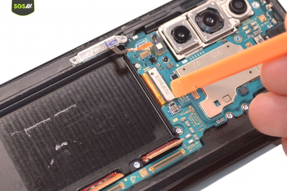

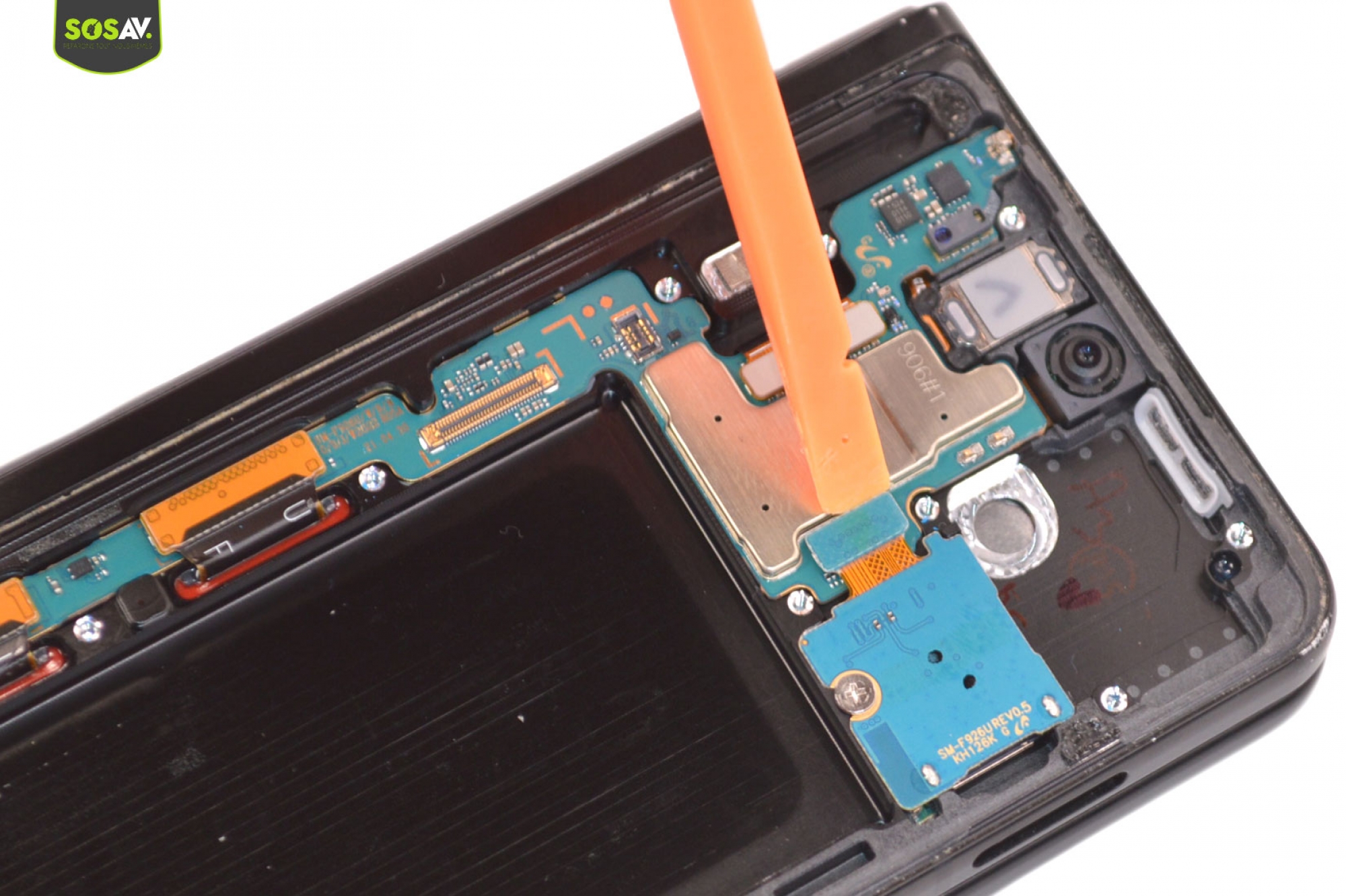

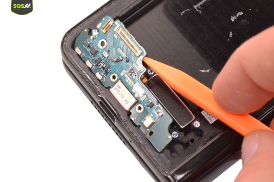

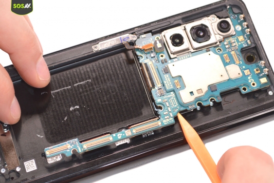

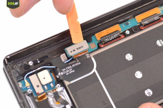

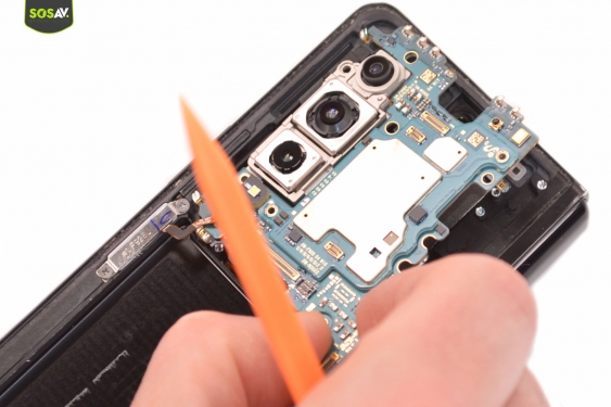

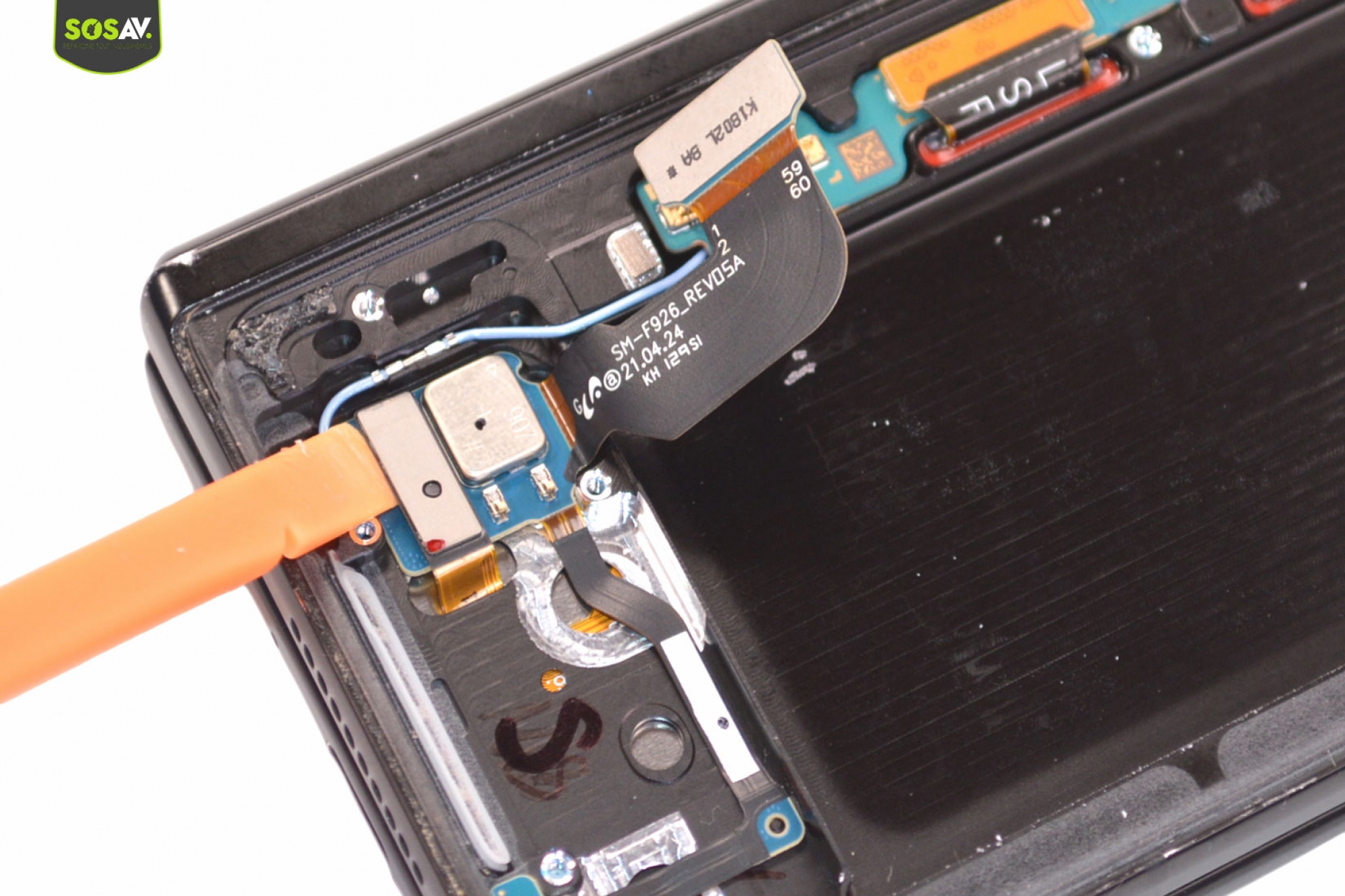

Débranchez la nappe de la batterie secondaire.

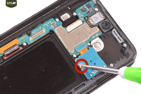

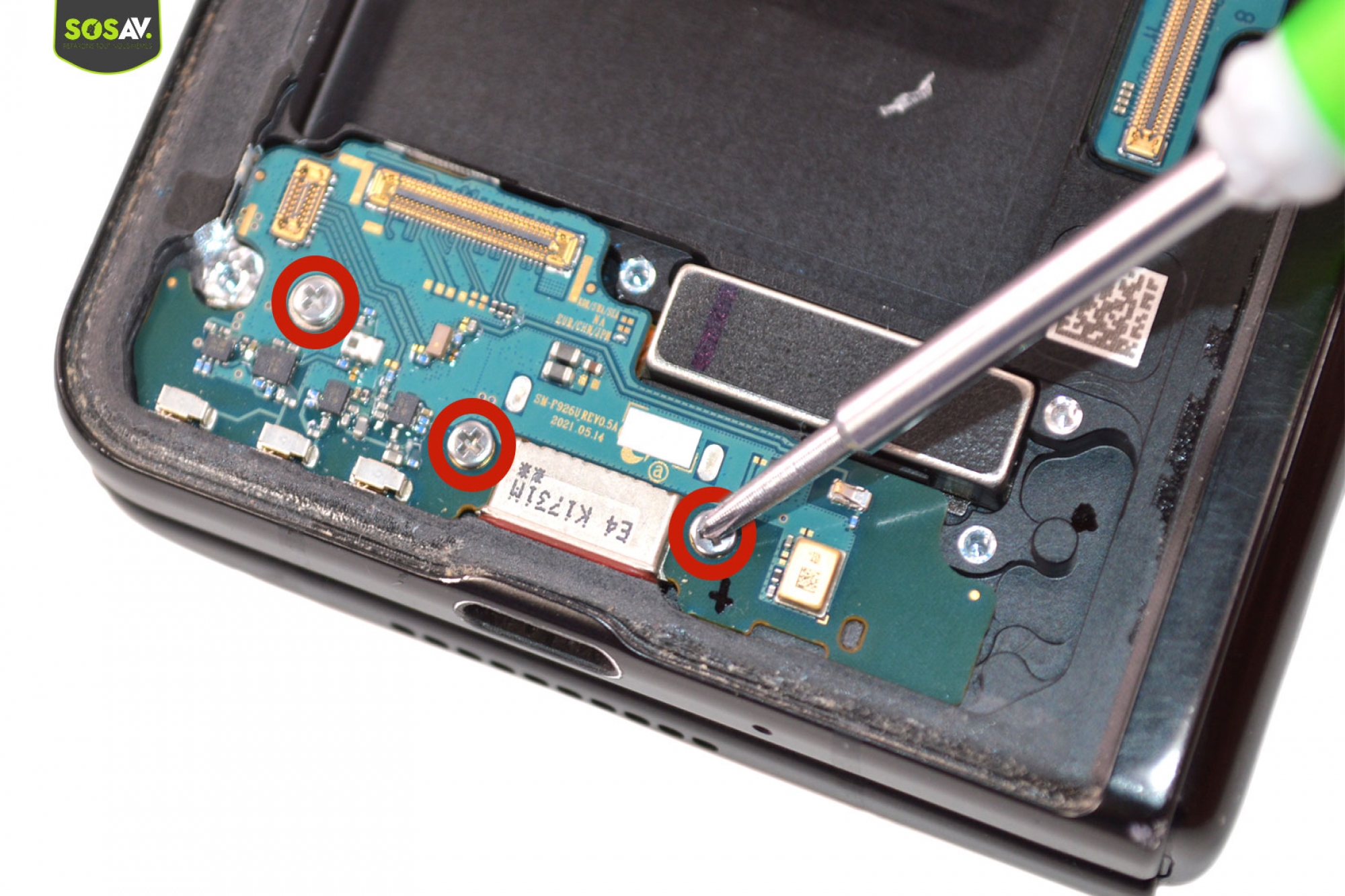

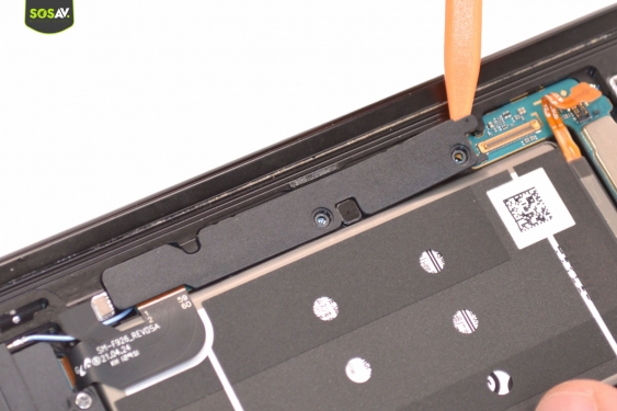

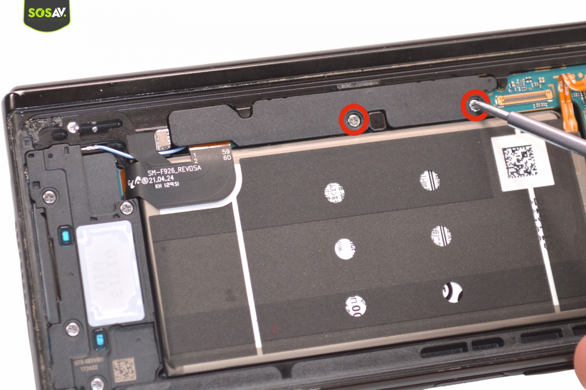

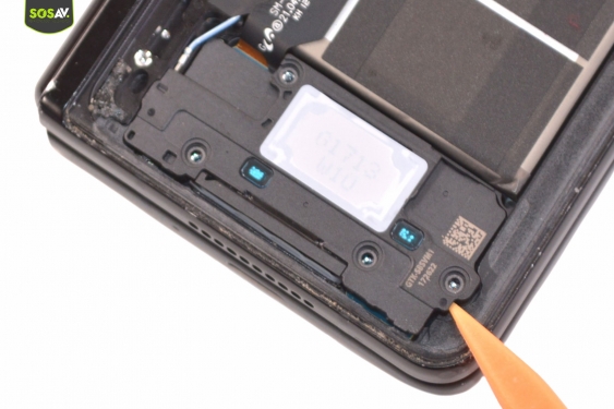

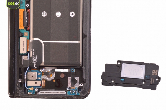

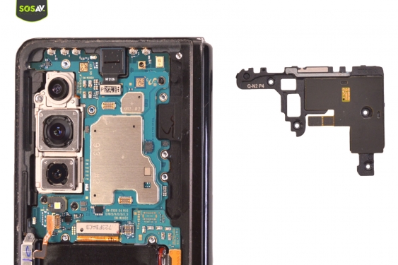

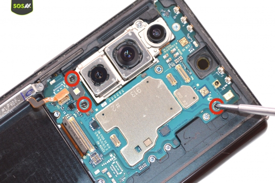

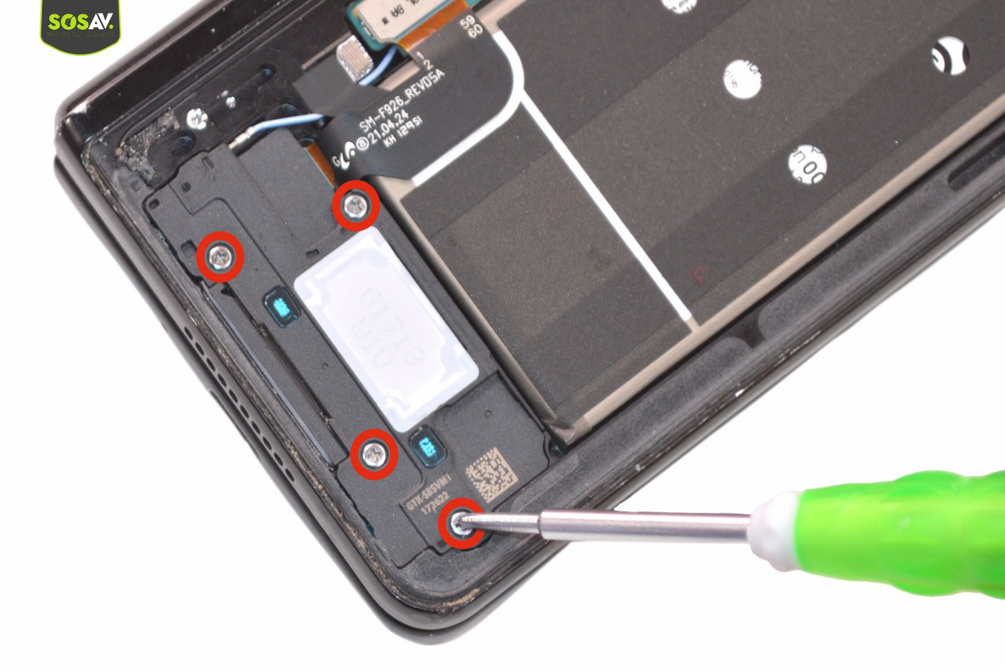

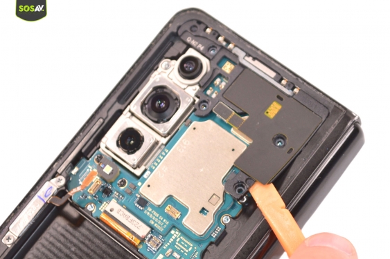

Utilisez un spudger pour dévisser les trois vis de la plaquette antenne, puis déclipsez-la.

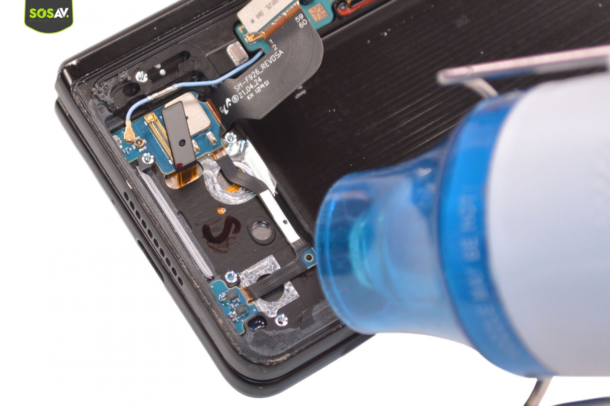

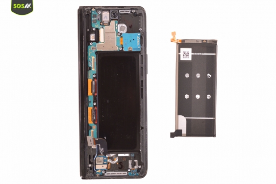

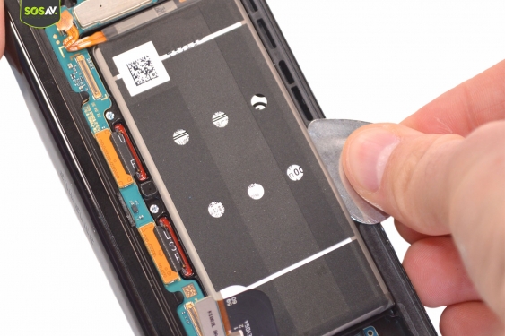

Pour ce faire, utilisez un décapeur thermique ou un sèche-cheveux pour chauffer la partie arrière de la batterie.

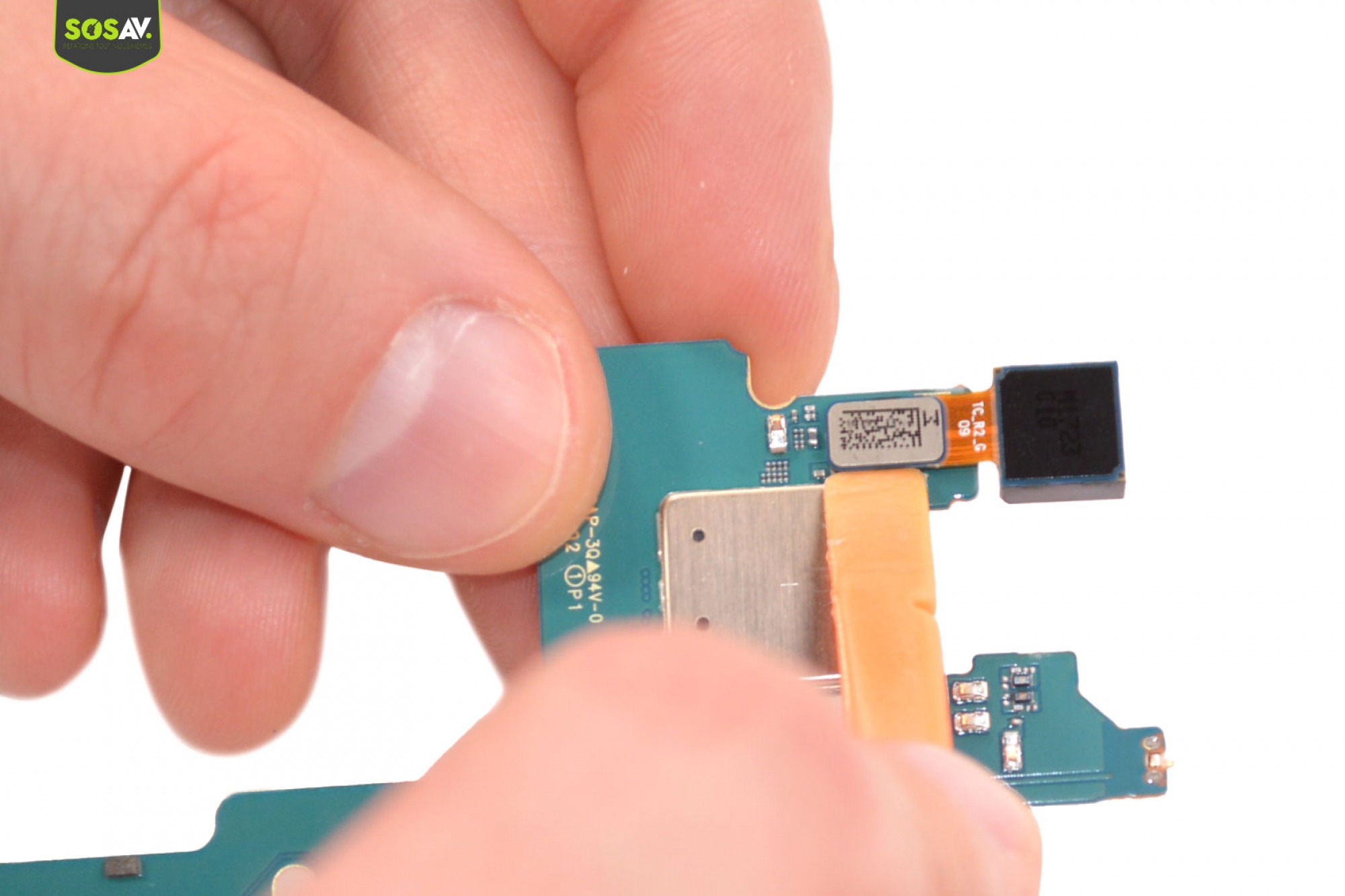

Ensuite, faites passer la carte sous la batterie pour finaliser le processus de décollage.

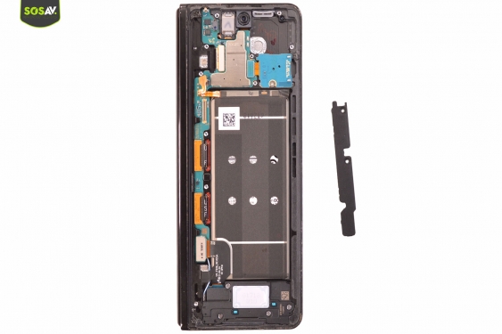

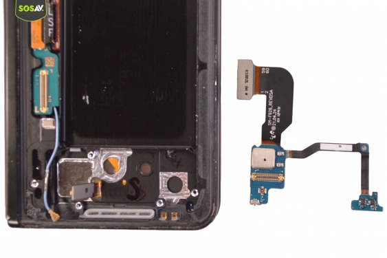

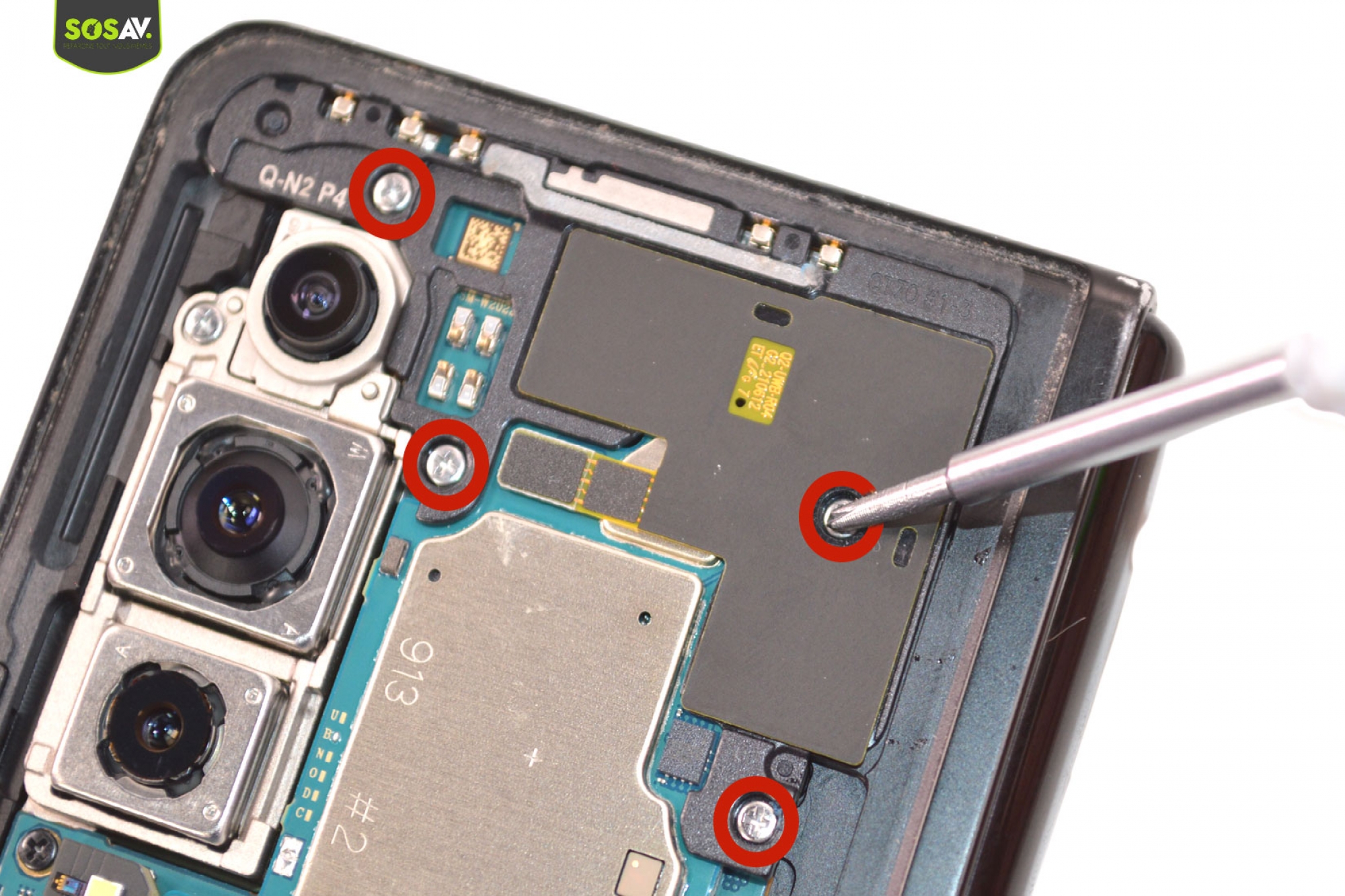

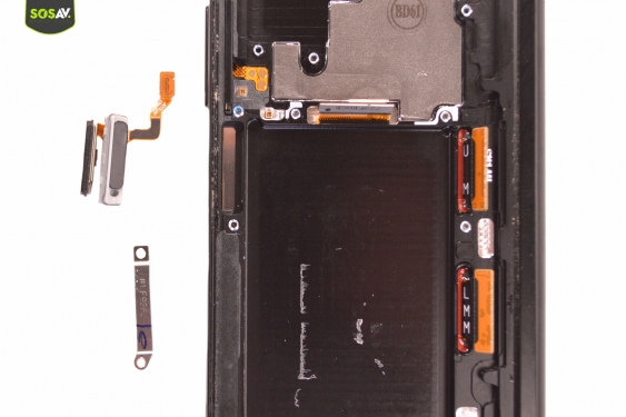

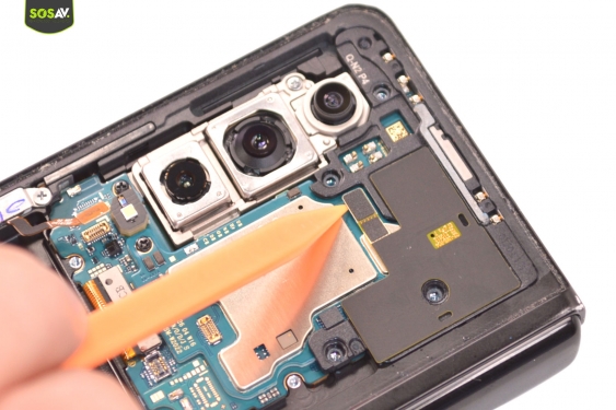

Une fois les vis retirées, vous pouvez ôter la plaquette antenne NFC du téléphone.

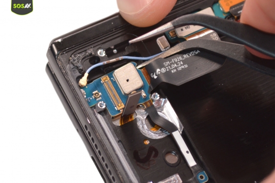

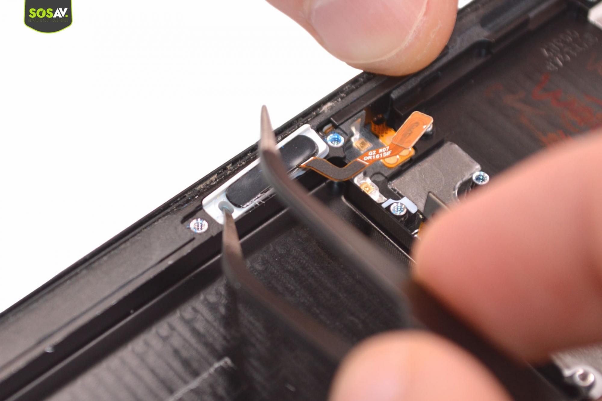

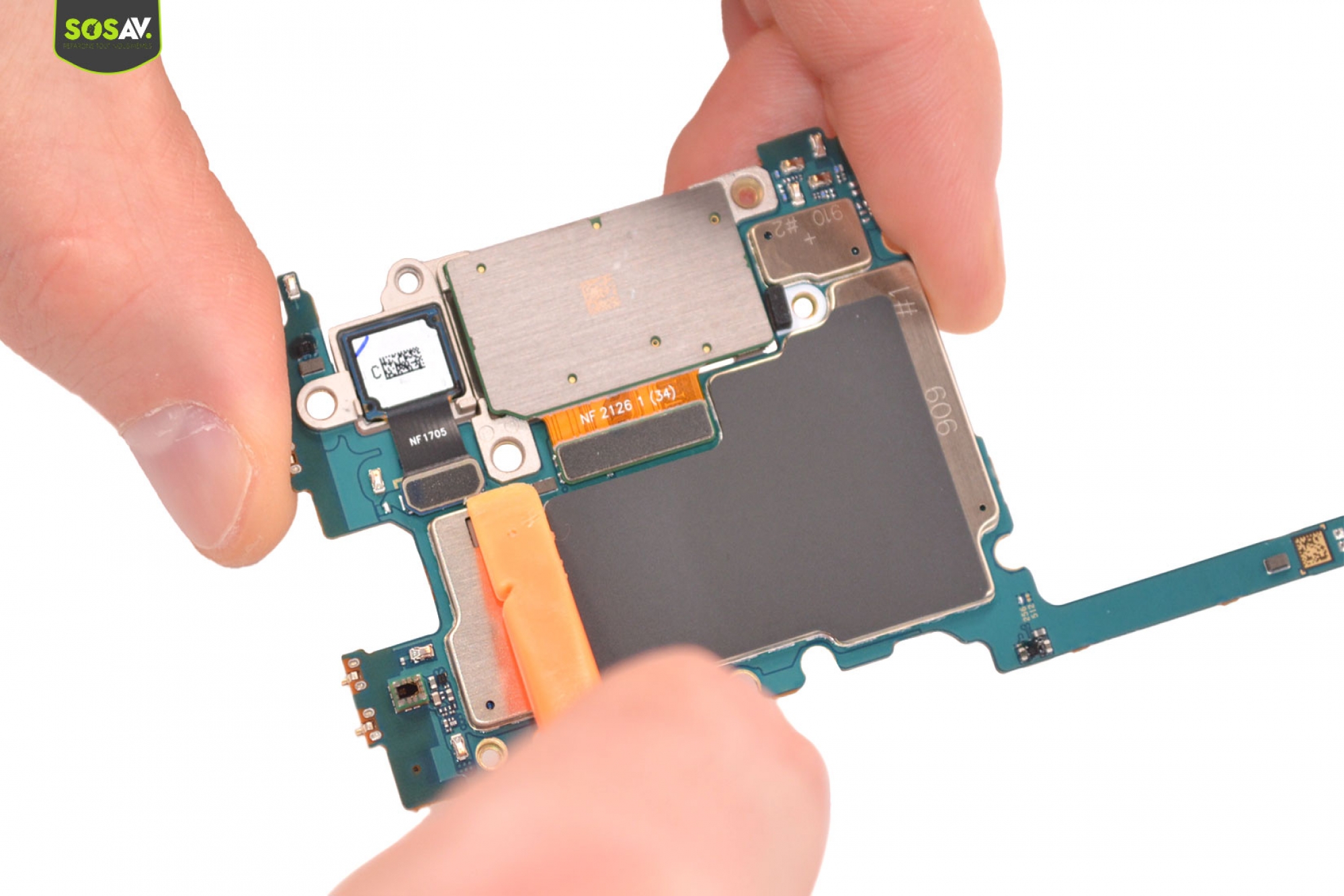

Veillez à être prudent, car le bouton est composé de deux parties qui sont connectées par une nappe.

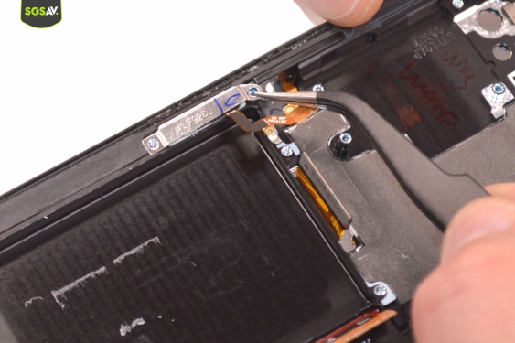

Avant de passer à l'étape suivante, retirez l'adhésif noir.

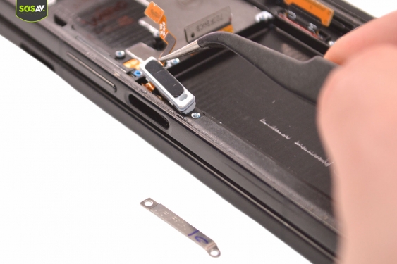

Une fois que la pièce est légèrement décollée, retirez la complètement et remplacez la par la carte en PVC pour finaliser le processus de décollage.
