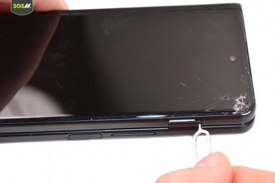

Ensuite, retirez le tiroir de la carte SIM de l'appareil.

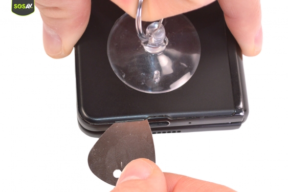

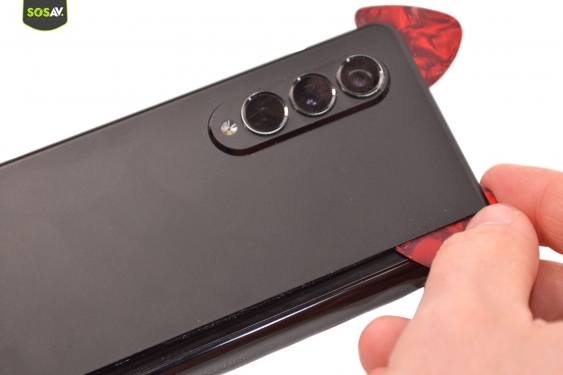

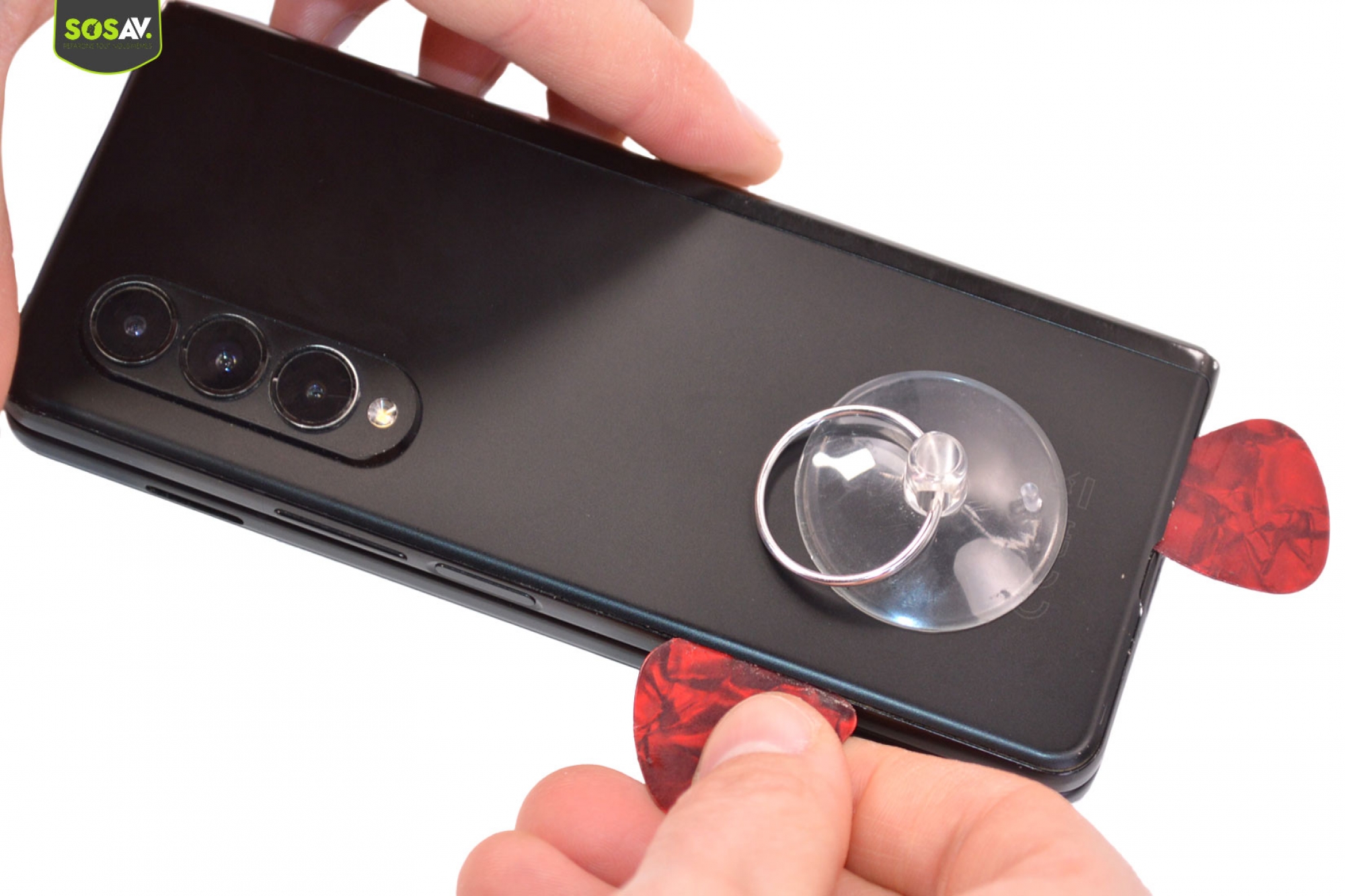

Ensuite, fixez la ventouse sur la surface arrière pour soulever le composant tout en insérant un médiator troué entre la vitre arrière et le châssis. Créez un espace afin de pouvoir ensuite remplacer le médiator métallique par des équivalents en plastique.

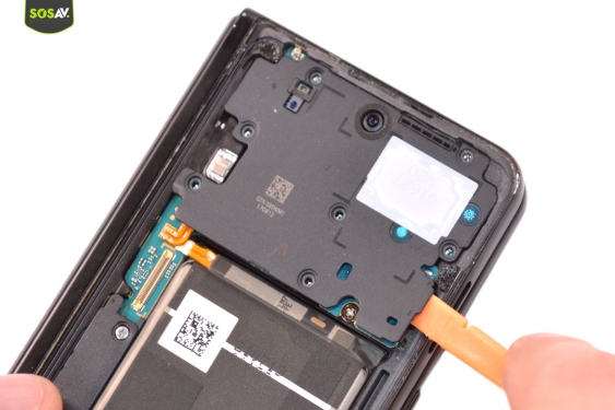

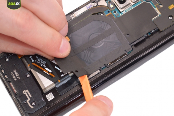

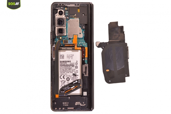

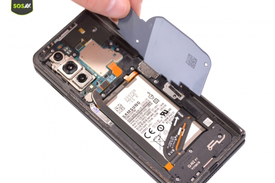

De plus, déplacez la bobine de gauche à droite afin de pouvoir accéder aux vis.

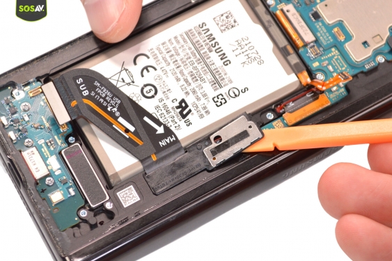

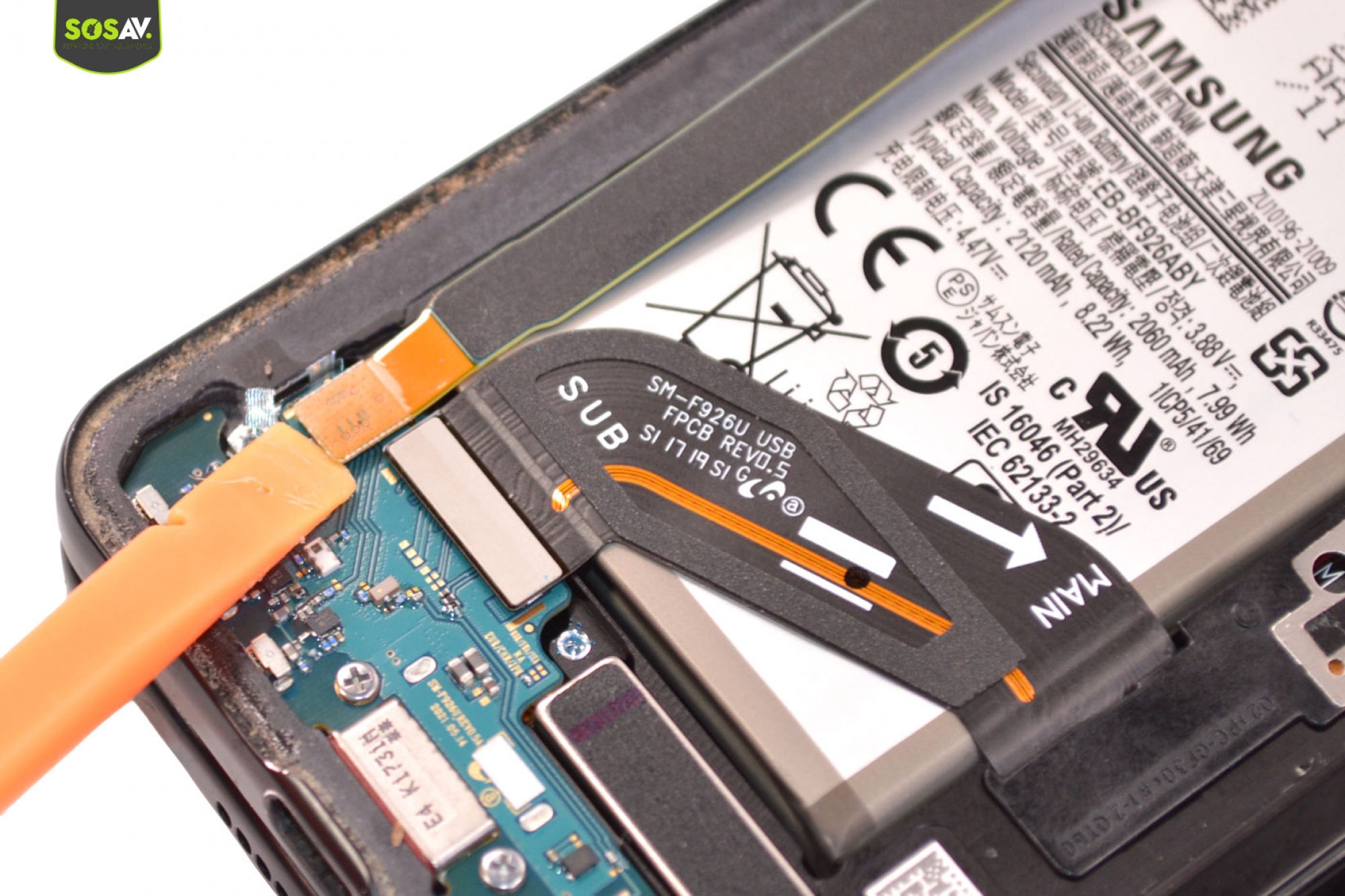

Avant de retirer complètement la nappe d'induction du téléphone, veuillez vous assurer de déconnecter la nappe d'interconnexion.

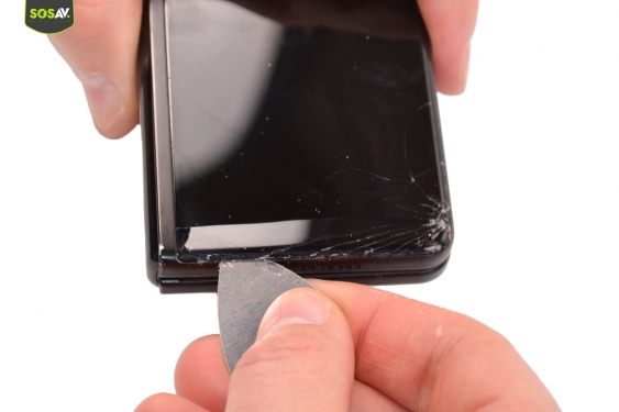

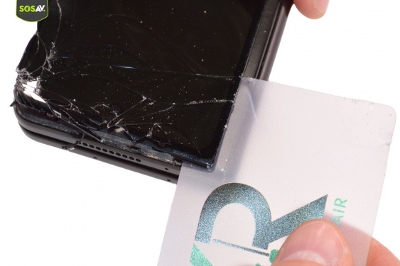

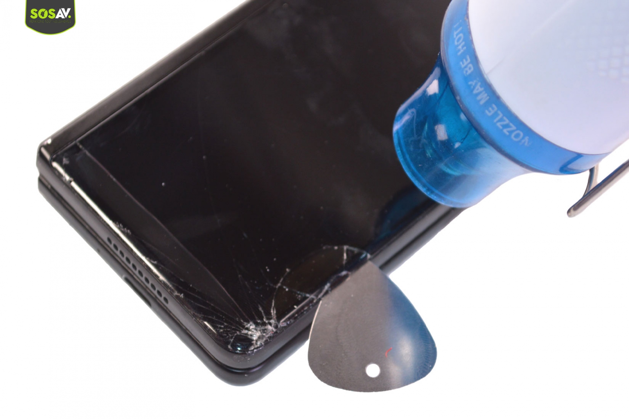

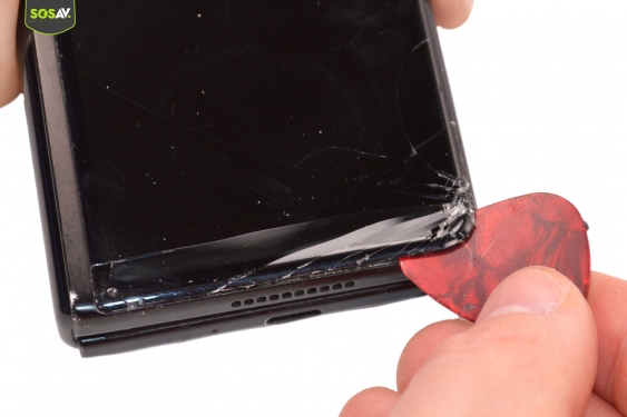

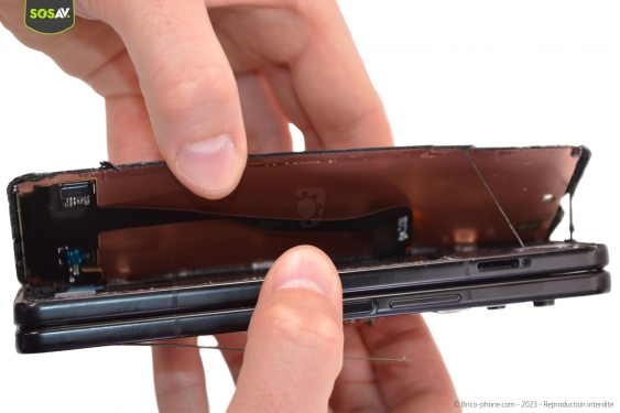

Si possible, positionnez la ventouse sur le bord de l'écran, puis insérez délicatement le médiator entre la vitre et le châssis tout en soulevant l'écran à l'aide de la ventouse.
Afin d'éviter d'endommager le composant, privilégiez l'utilisation de la carte transparente dès que vous le pouvez pour finaliser le décollage.

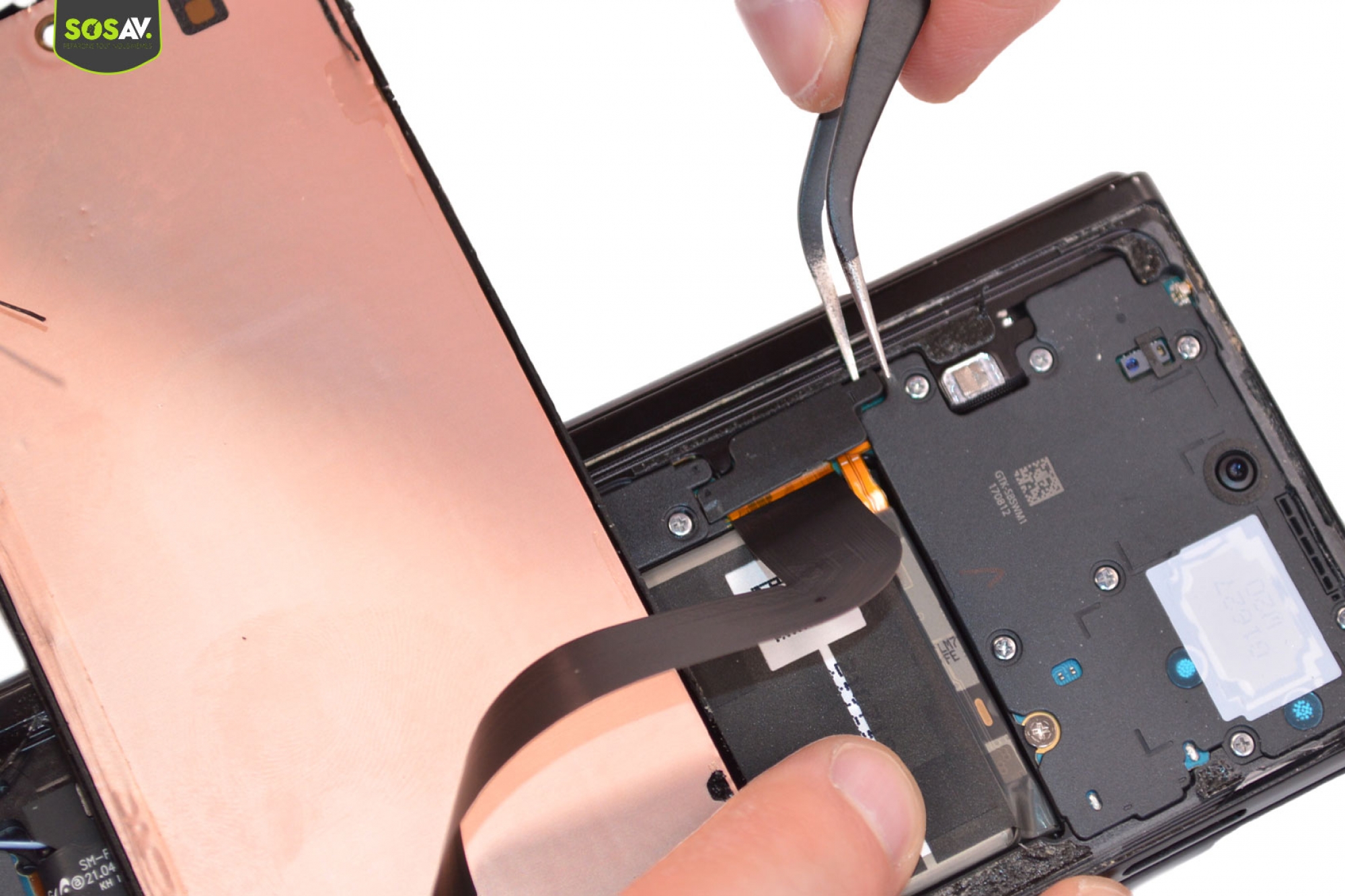

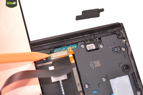

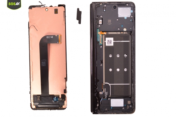

Veillez à soulever délicatement l'écran, car il reste encore connecté à l'une des cartes mères.

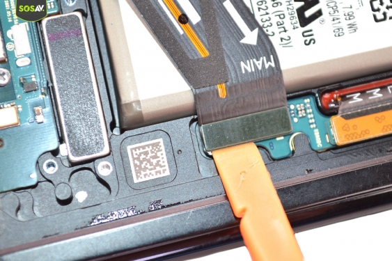

Employez le levier pour défaire la connexion entre le connecteur de la vitre avant et le LCD.

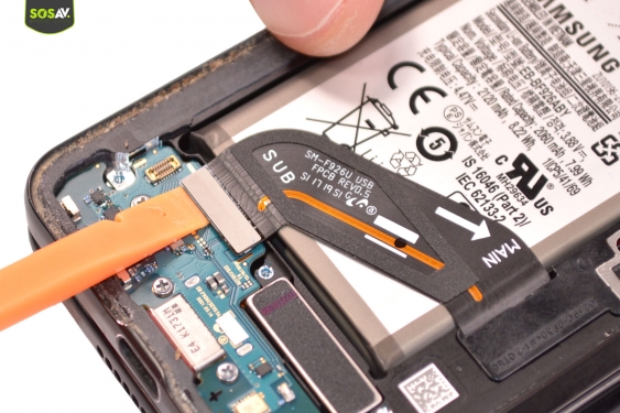

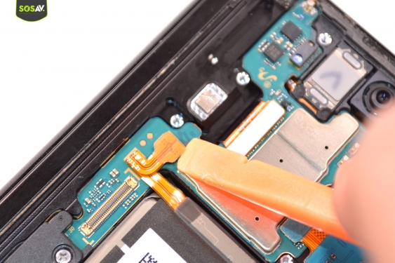

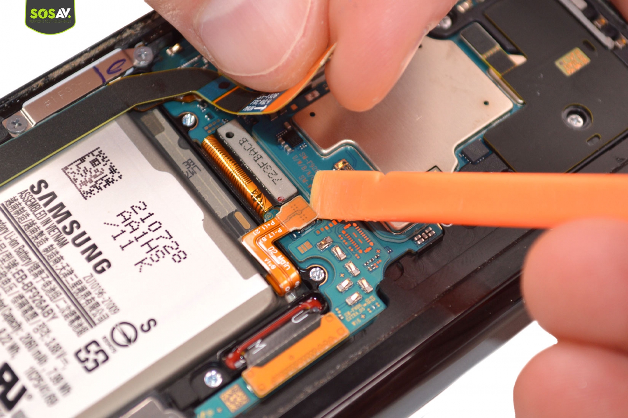

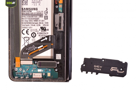

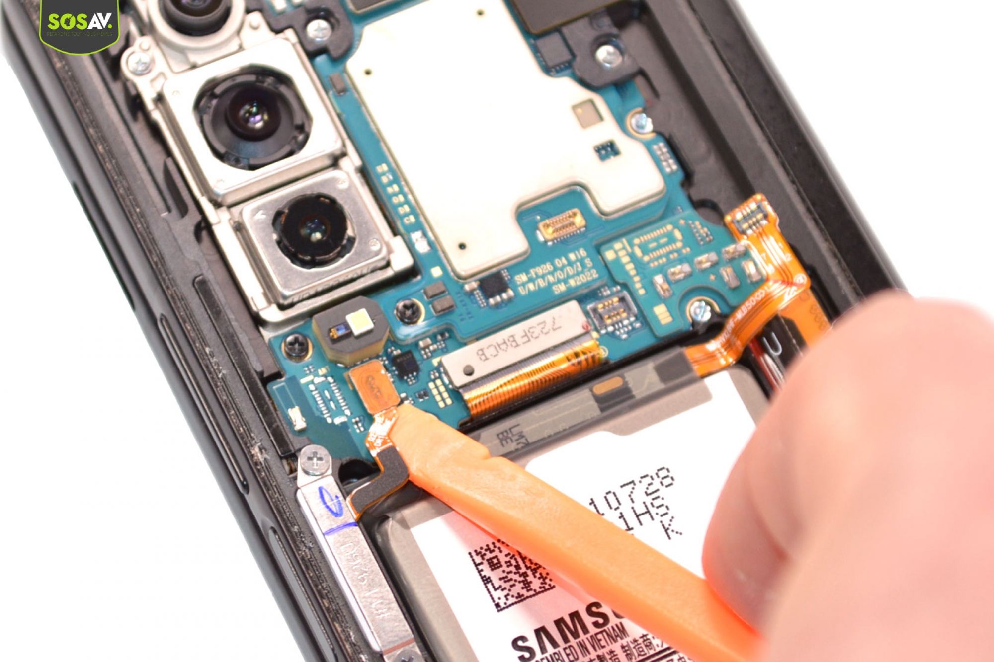

Débranchez la nappe de la batterie secondaire.

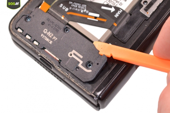

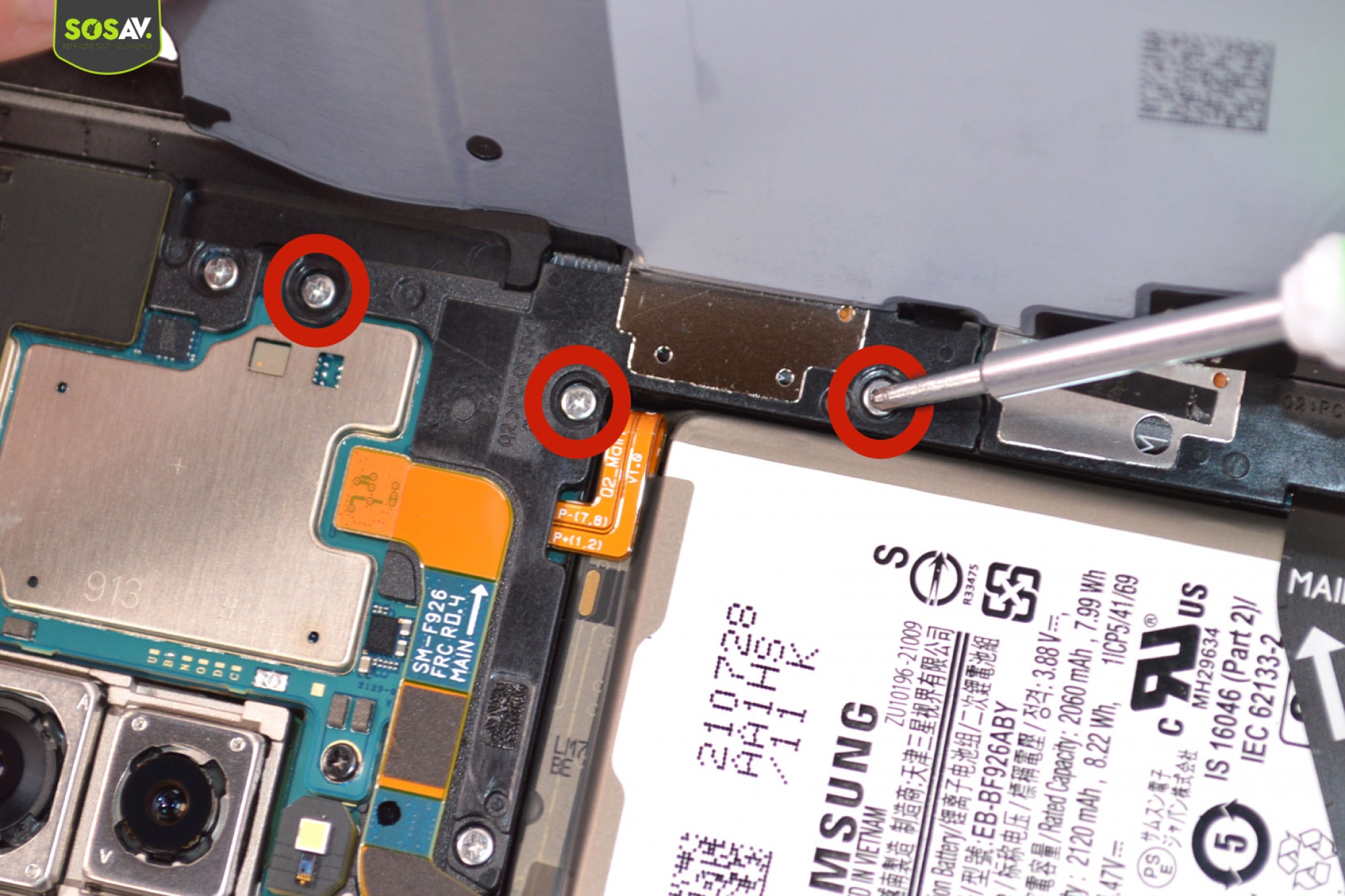

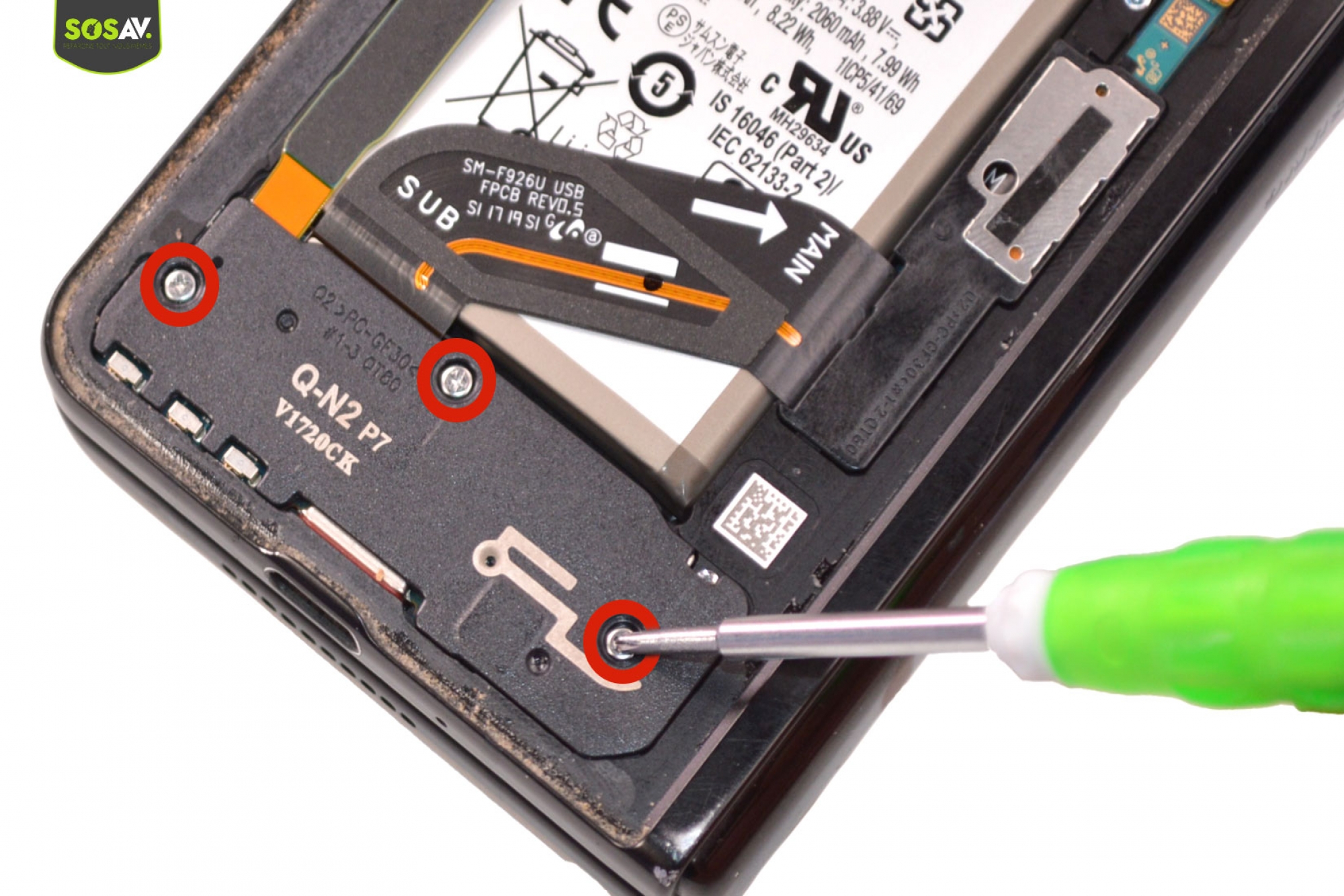

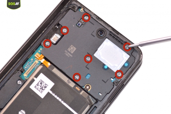

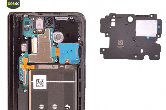

Utilisez un spudger pour dévisser les trois vis de la plaquette antenne, puis déclipsez-la.

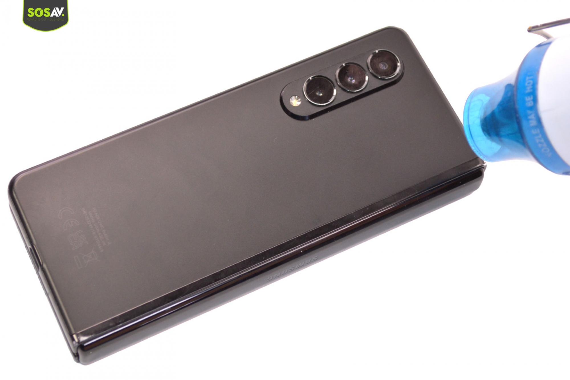

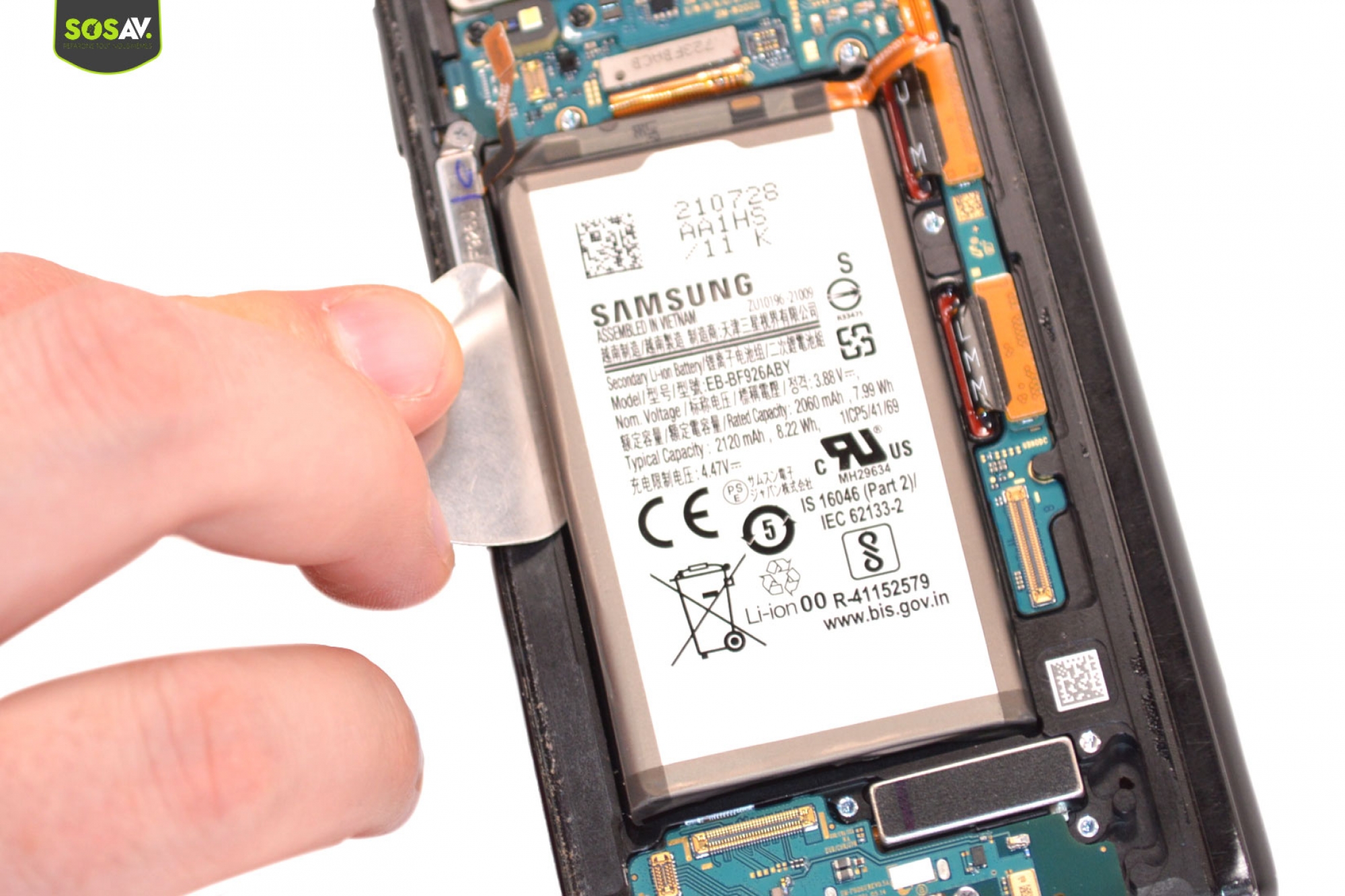

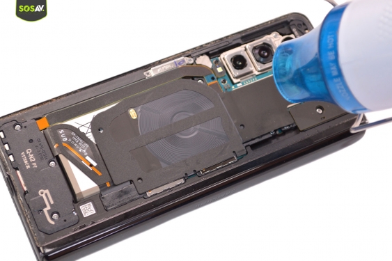

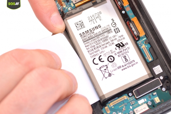

Pour ce faire, utilisez un décapeur thermique ou un sèche-cheveux pour chauffer la partie arrière de la batterie.

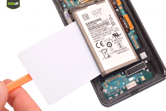

Ensuite, faites passer la carte sous la batterie pour finaliser le processus de décollage.
