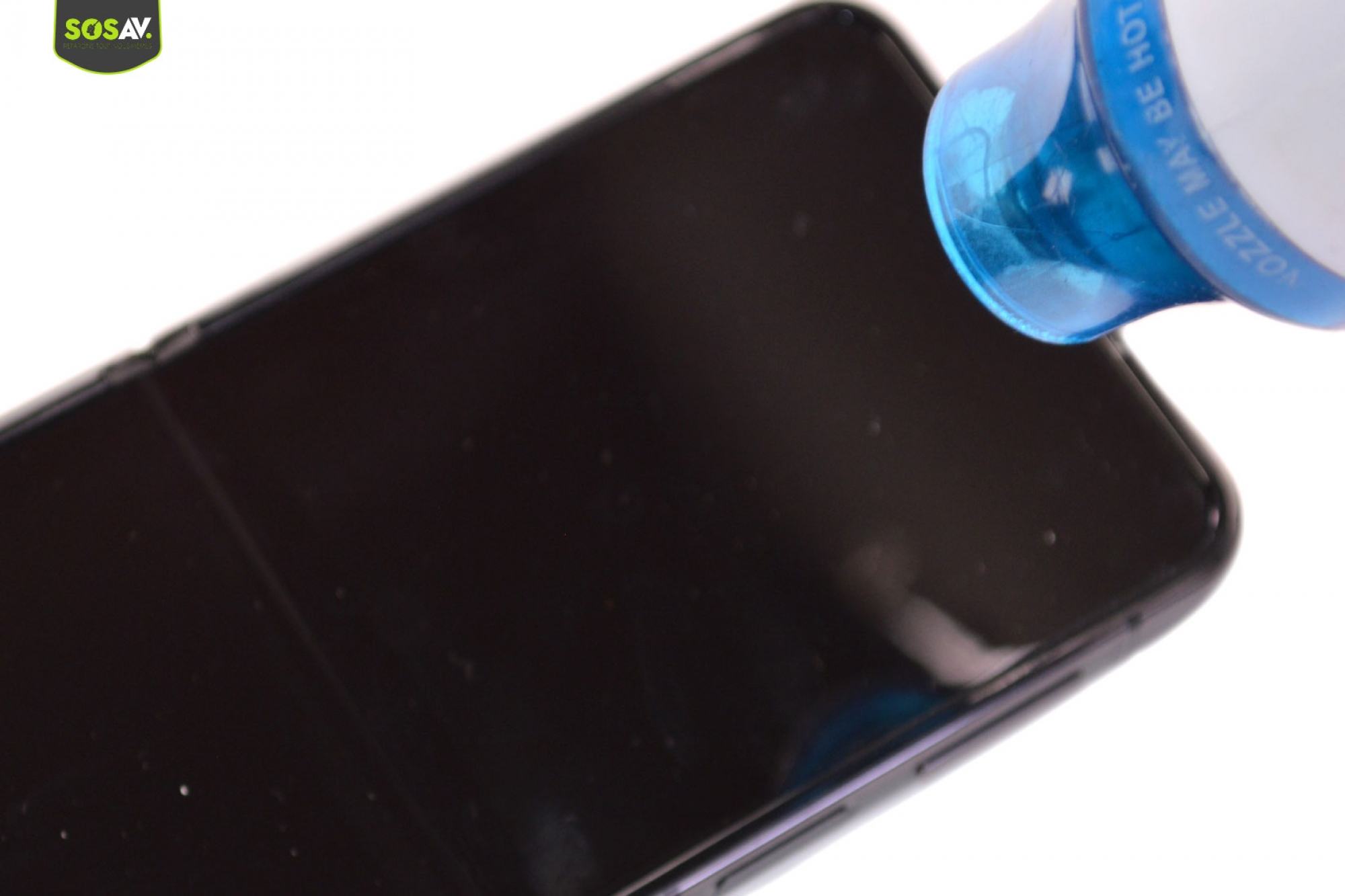

Une fois l'outil allumé, passez le sur tout le tour du téléphone.

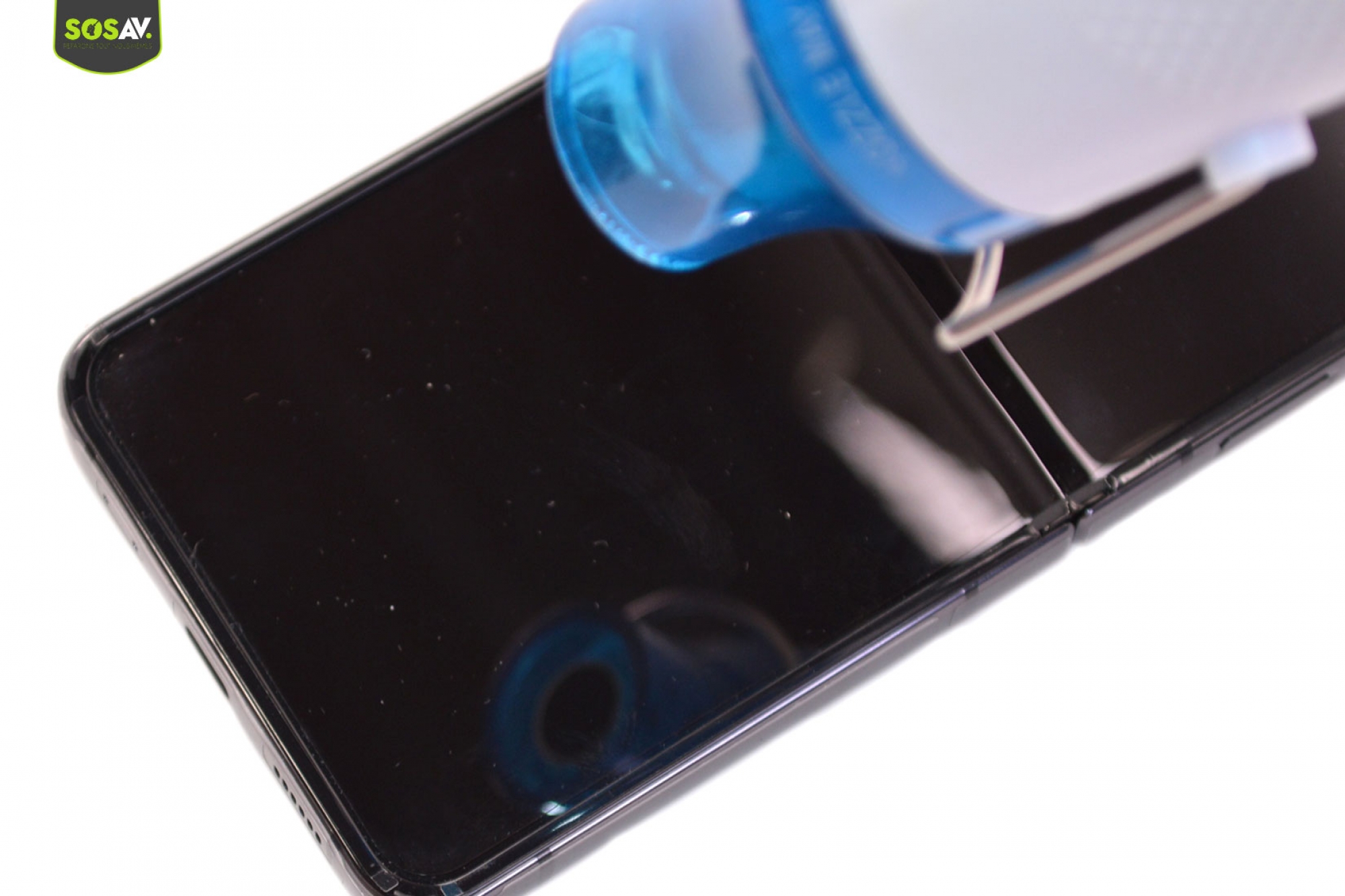

Utilisez une ventouse pour soulever le composant afin de créer un espace dans lequel insérer l'outil iFlex ou iSesamo.
Pour continuer le décollage, n'hésitez pas à chauffer de nouveau le contour de la vitre arrière pour faire circuler le médiator et ouvrir une partie de l'appareil.

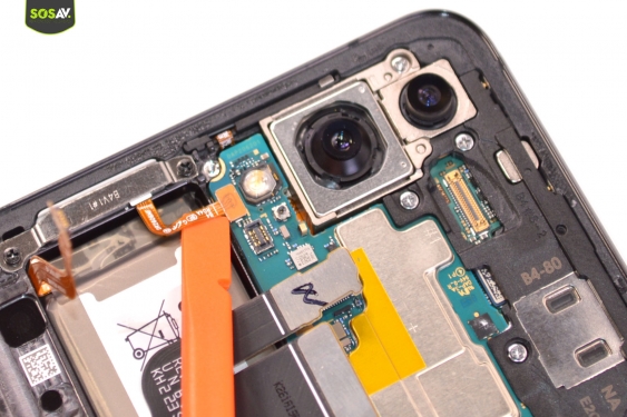

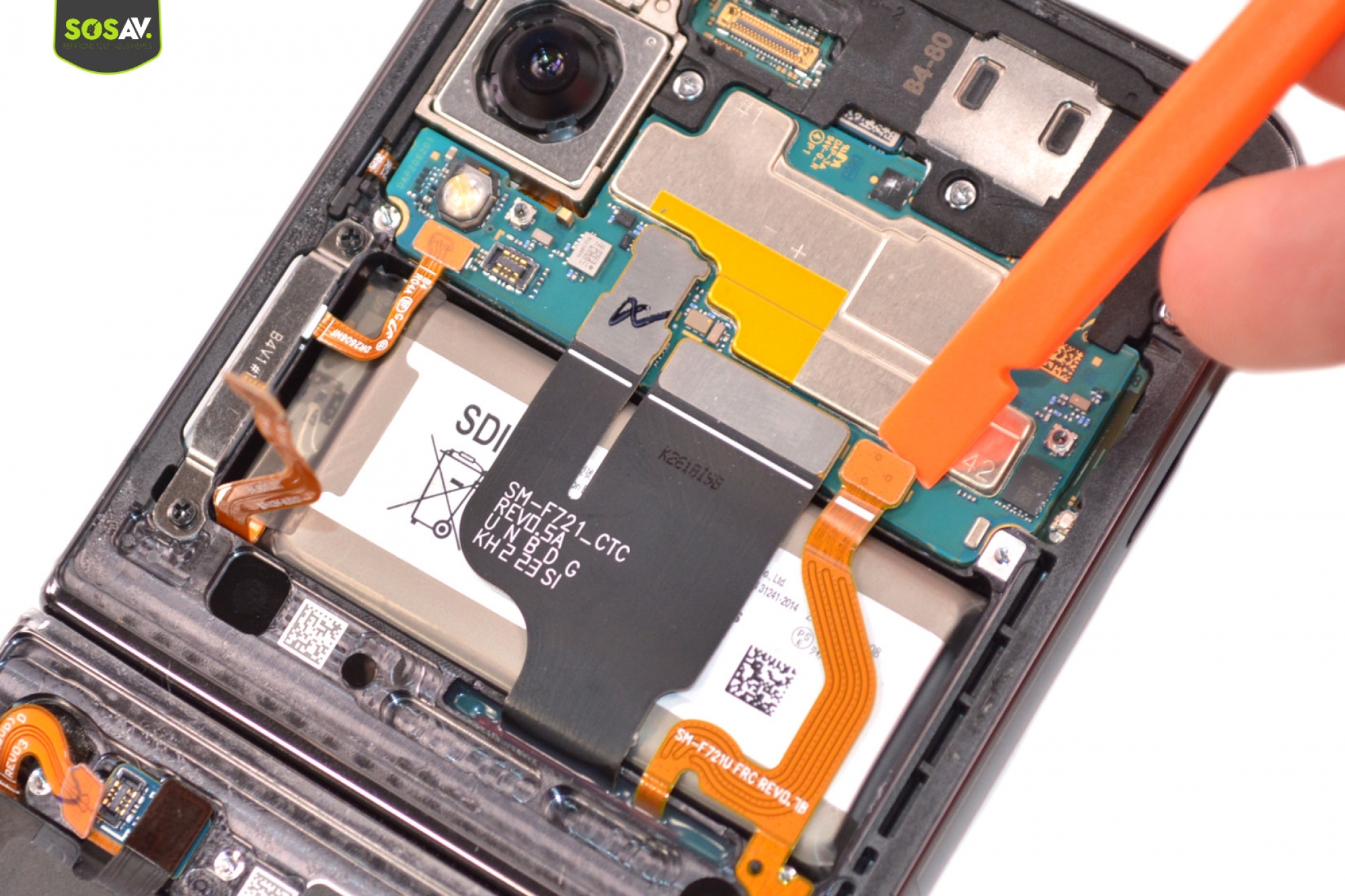

Ensuite, retirez la plaquette en utilisant une pincette, puis déconnectez la nappe de la batterie secondaire en utilisant le spudger.
Ensuite, veillez à déconnecter la nappe de la batterie principale pour poursuivre la réparation en évitant tout risque de dommage aux composants.

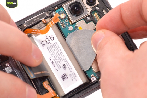

Ensuite, glissez prudemment un médiator en métal entre la batterie et le châssis, en utilisant un effet de levier pour décoller la batterie de son emplacement.
Avant de libérer complètement le dock, vous devez effectuer une dernière étape.
Il est toujours connecté à la carte mère par une rallonge d'interconnexion que vous devez débrancher.

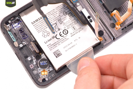

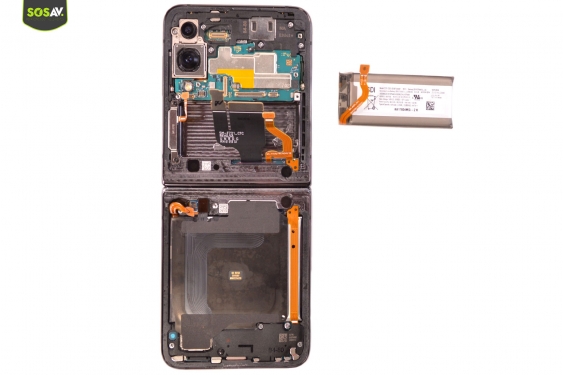

Après cela, introduisez le médiator métallique entre la batterie et le châssis afin de séparer la batterie.
Si vous rencontrez une résistance lors de l'utilisation de l'outil, n'hésitez pas à réchauffer à nouveau la zone.

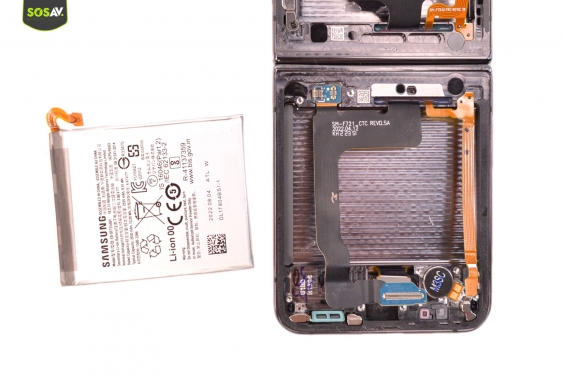

Pour compléter le processus de séparation, vous pouvez également utiliser la carte en PVC fournie dans le kit d'outils.
