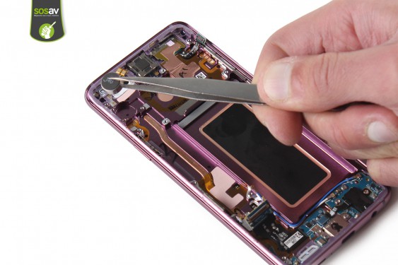

A l'aide du sèche-cheveux, réchauffez durant 5 à 10 secondes le vibreur afin de faciliter son retrait.

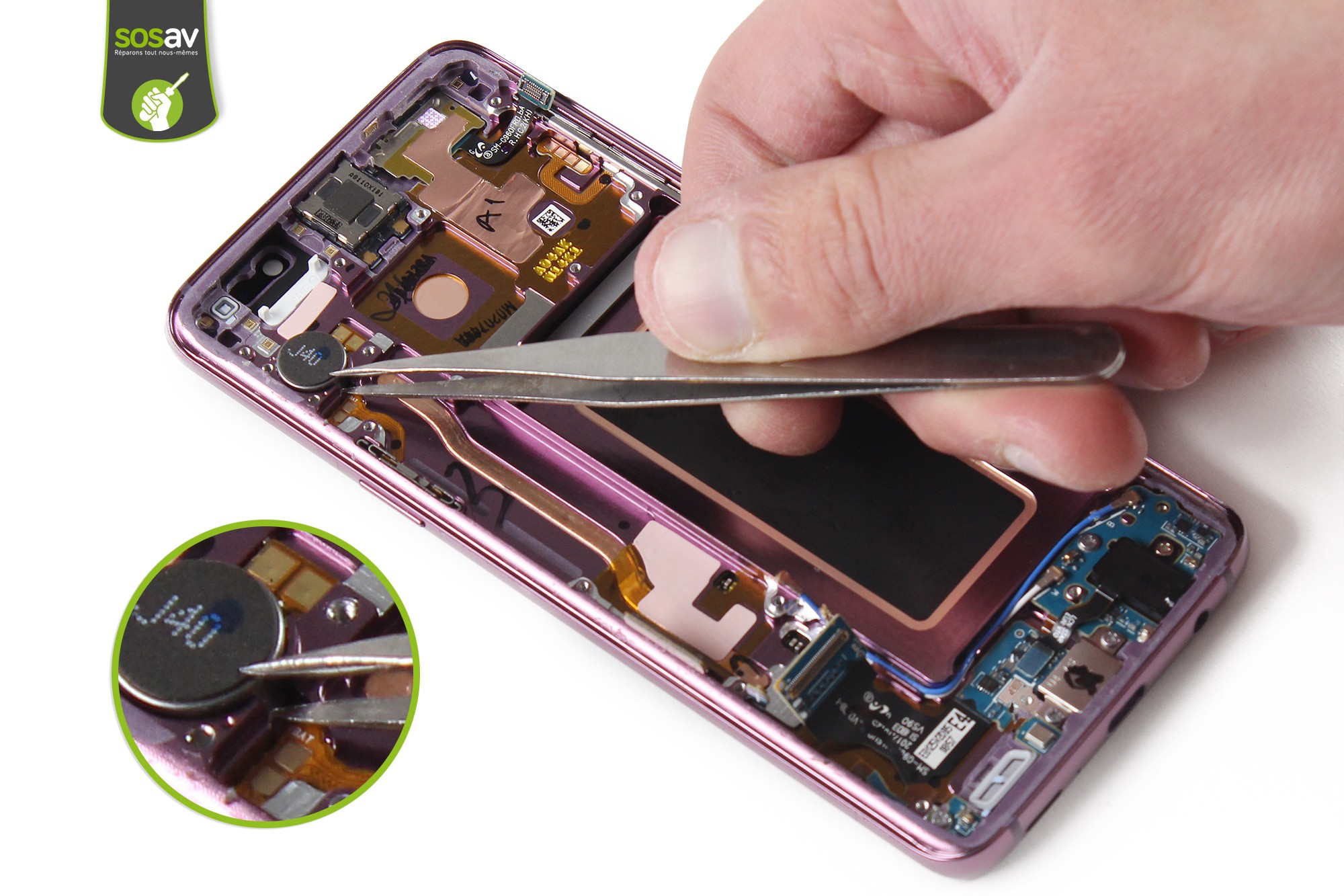

Décollez le vibreur à l'aide de la pince.Procédez à son retrait.

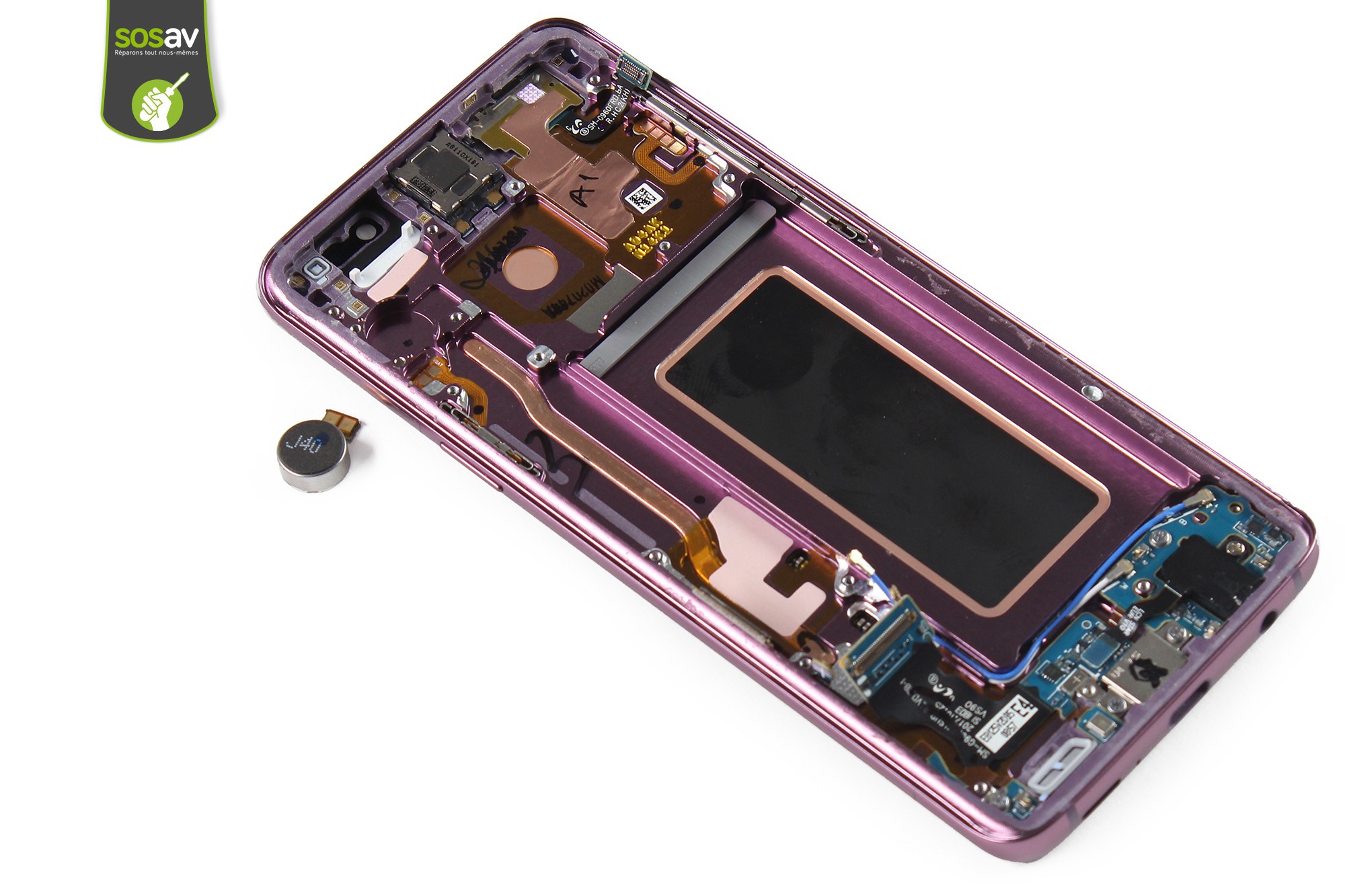

Le vibreur Galaxy S9 est désormais démonté.Procédez à son remplacement par un vibreur neuf si cela est nécessaire.
