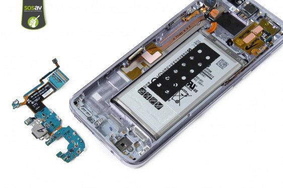

Dévissez la vis entourée en rouge à l'aide du tournevis cruciformeCette vis sert à maintenir le connecteur de charge.
Etape 27
Aidez vous ensuite de la spatule en nylon pour déconnecter la nappe prise jack.Saisissez cette dernière avec la pince et procédez à son retrait.
Etape 28
La prise jack de votre Galaxy S8+ est désormais démontée.
Etape 29
Soulevez ensuite le connecteur de charge à l'aide de la spatule en nylon.Procédez à son retrait.
Etape 30
Le connecteur de charge Galaxy S8+ est désormais démonté.Procédez à son remplacement par un connecteur de charge neuf si cela est nécessaire.
