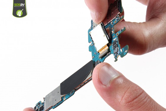

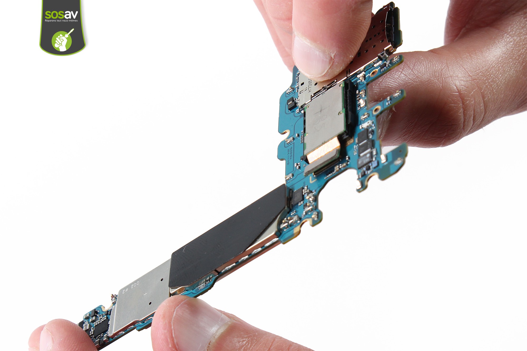

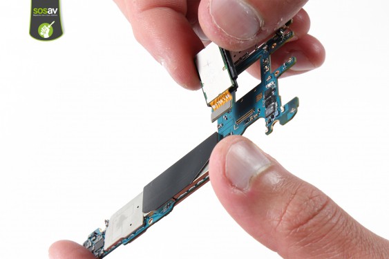

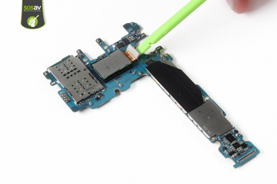

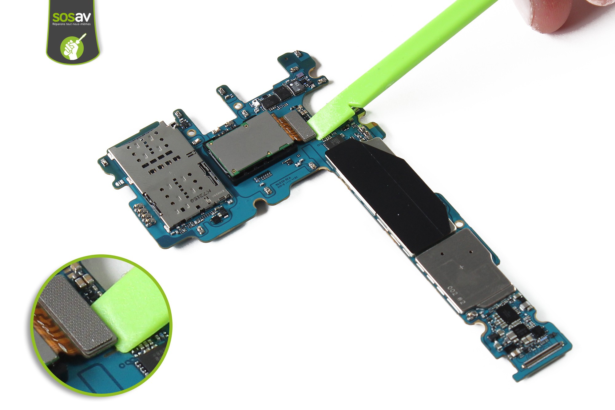

Toujours avec la spatule en nylon, faites de nouveau levier pour déclipser la nappe caméra arrière.
Etape 25

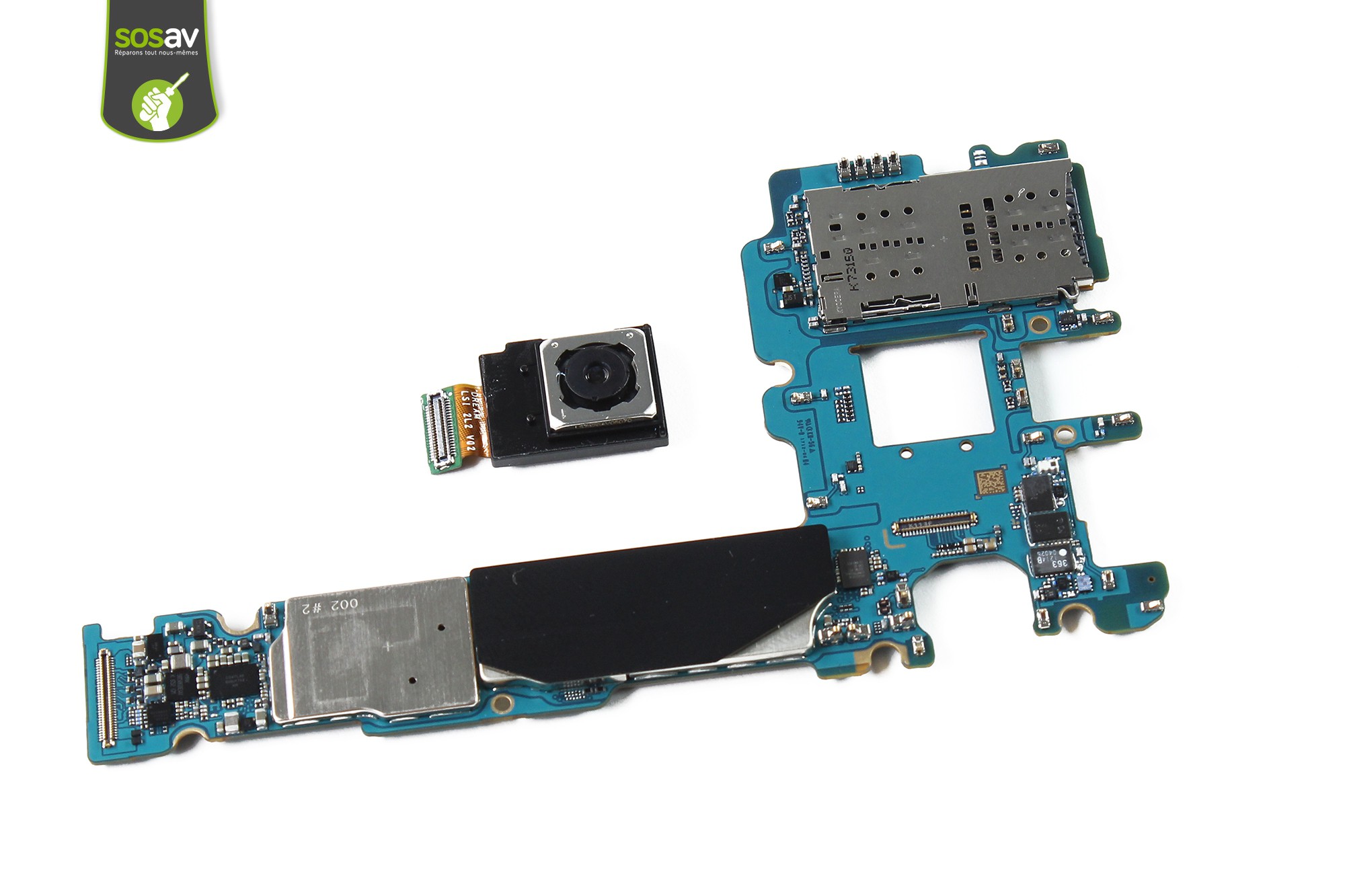

Repoussez délicatement la camèra arrière puis procédez à son retrait.
Etape 26
La camera arrière Galaxy S8+ est désormais démontée.Procédez à son remplacement par une carte mère neuve si cela est nécessaire.
