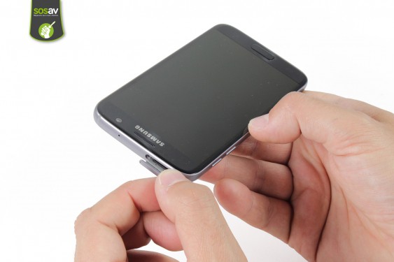

Avant de procéder au changement de la carte mère de votre Galaxy S7, il est nécessaire, pour des raisons évidentes de sécurité, de l'éteindre.Pour ceci, appuyez sur le bouton d'allumage durant quelques secondes puis confirmez l'extinction par "Éteindre".

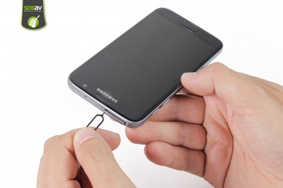

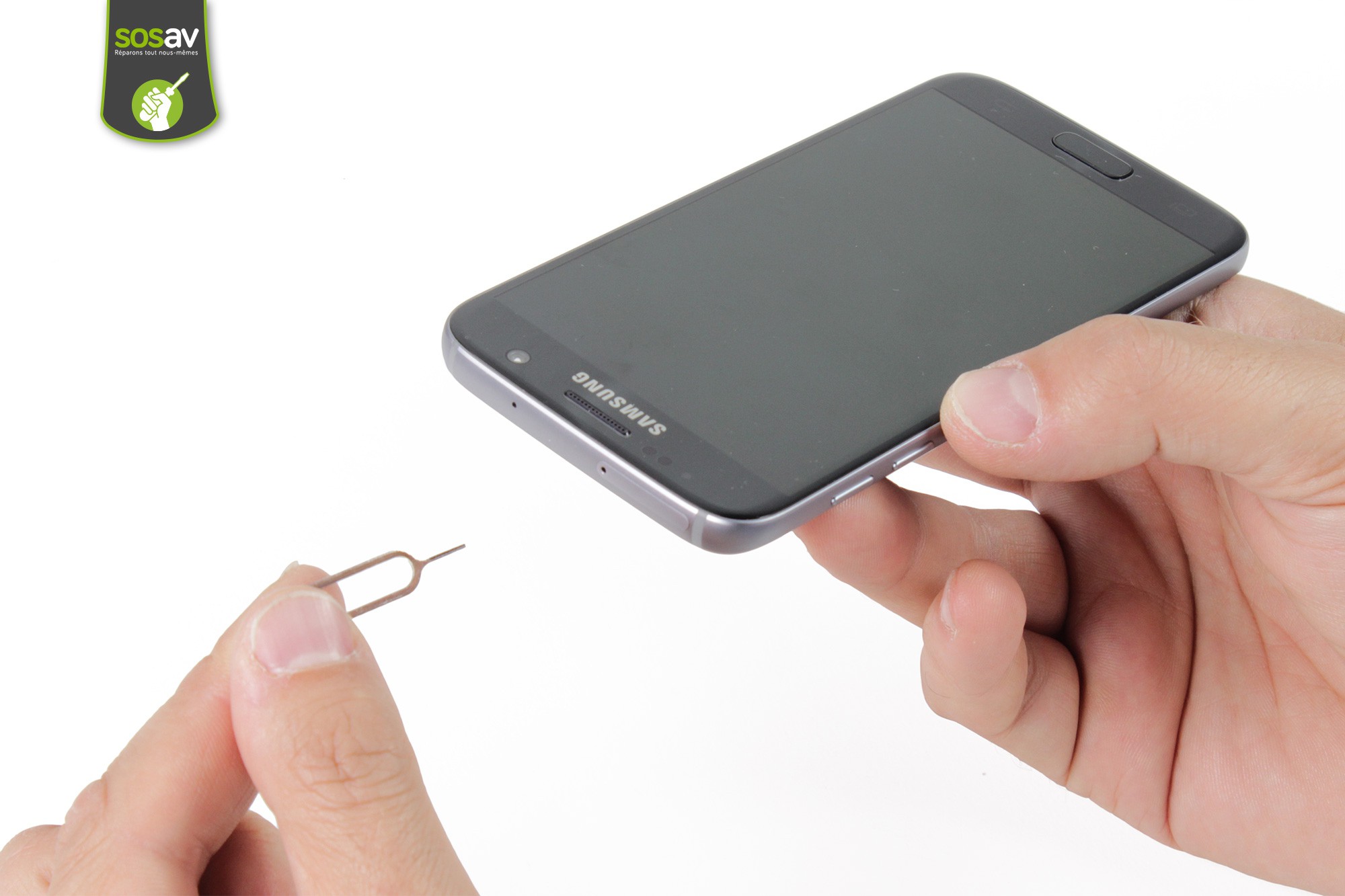

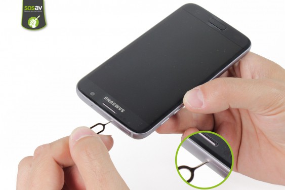

Insérez ensuite l'outil d'ouverture du tiroir carte MicroSD / SIM dans le trou prévu à cet effet situé sur la tranche supérieure du téléphone.Puis exercez une légère pression sur l'outil.

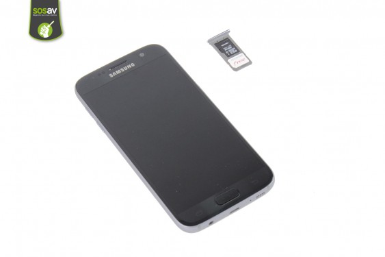

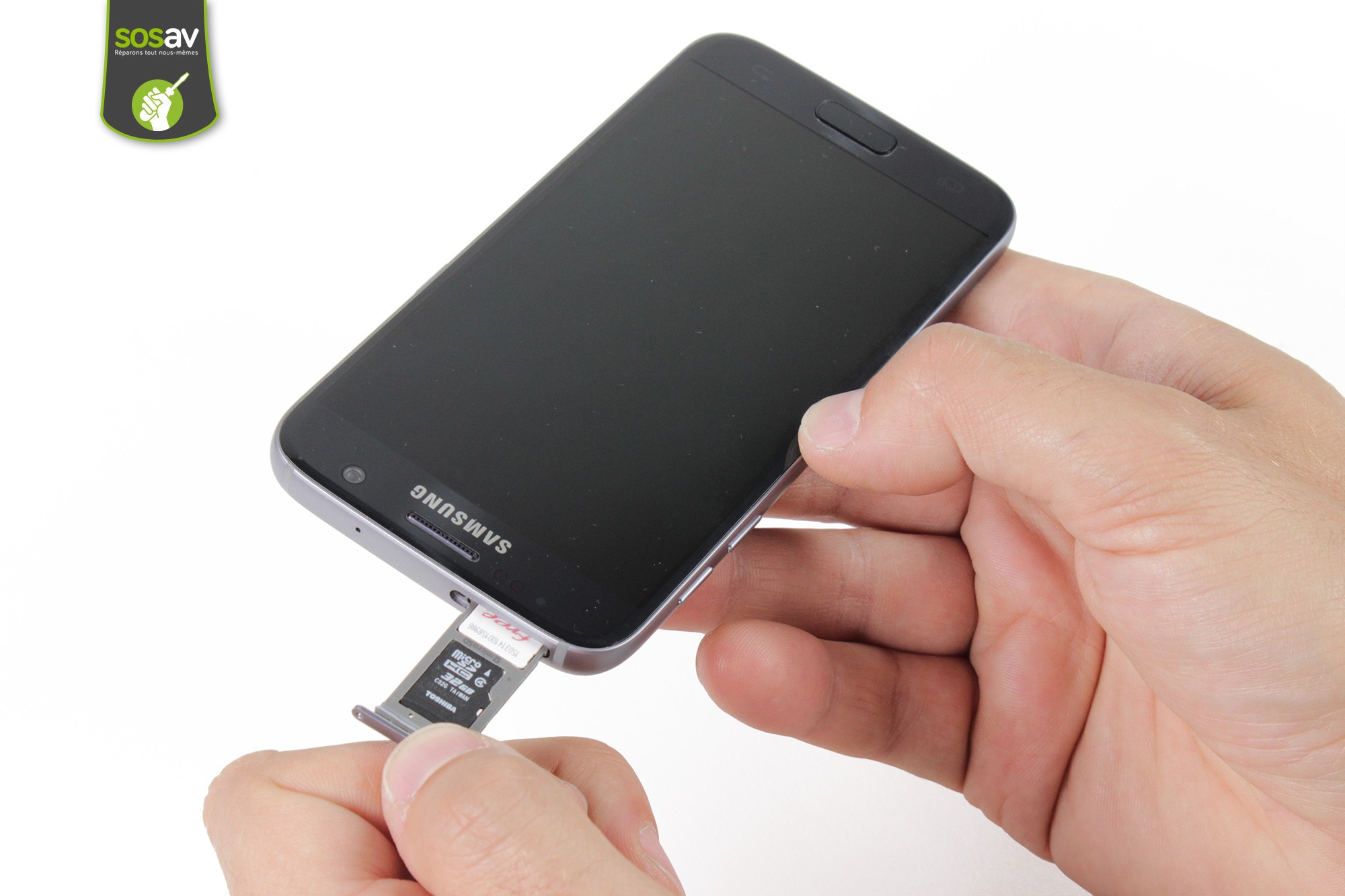

Saisissez ensuite le tiroir carte MicroSD /SIM puis procédez à son retrait.
