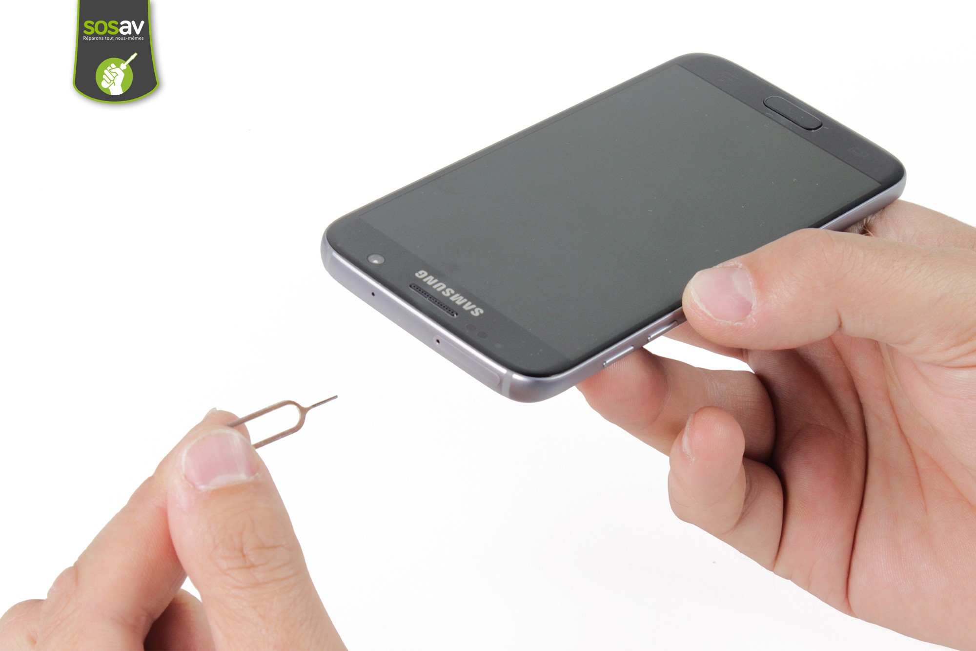

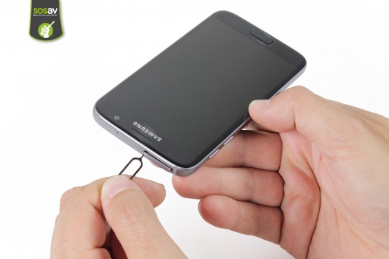

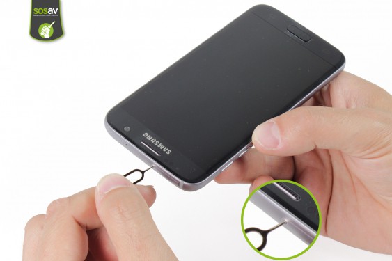

Insérez ensuite l'outil d'ouverture du tiroir carte MicroSD / SIM dans le trou prévu à cet effet situé sur la tranche supérieure du téléphone.Puis exercez une légère pression sur l'outil.

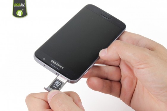

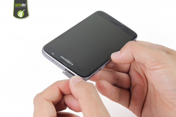

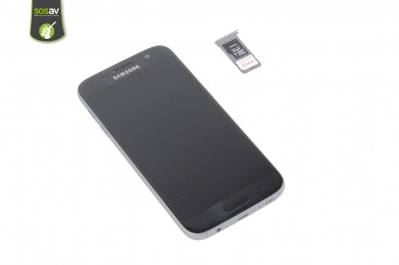

Saisissez ensuite le tiroir carte MicroSD /SIM puis procédez à son retrait.

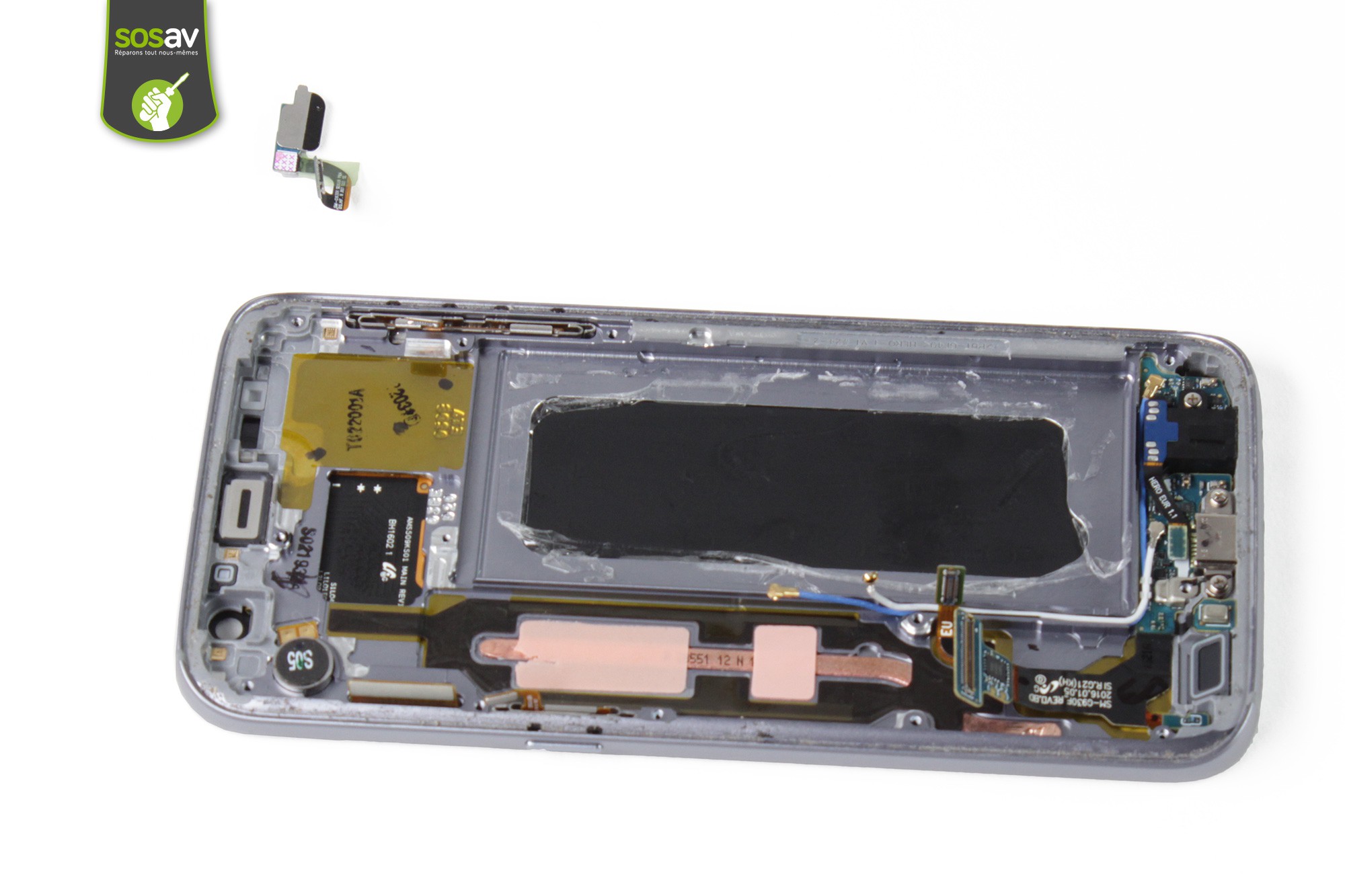

Ne soulevez pas totalement la carte mère ! Elle est encore maintenue avec le connecteur de charge.Débranchez le connecteur afin de libérer la carte mère.
Etape 28
Décollez le capteur de proximité du châssis.
Etape 29
Le capteur de proximité du Galaxy S7 est démonté.Changez-le si necessaire.
