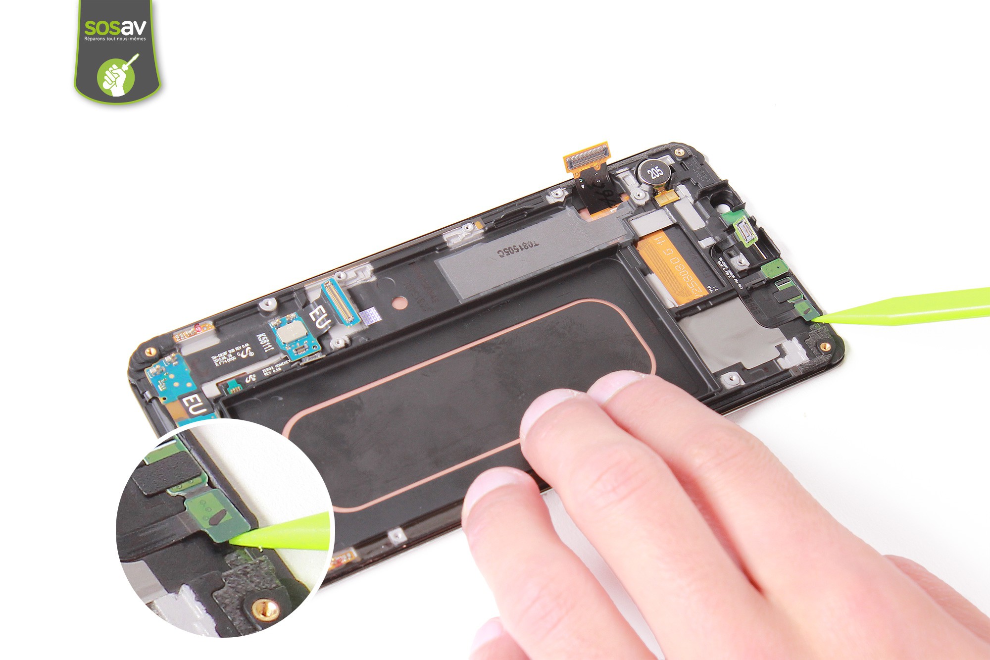

Conservez la spatule en nylon afin de déconnecter la nappe de liaison du capteur proximité et luminosité.Poursuivez en déconnectant la nappe de l'écran LCD.
A l'aide de la pointe de la spatule en nylon, déconnectez les câbles d'interconnexion WiFi / Bluetooth et GSM.

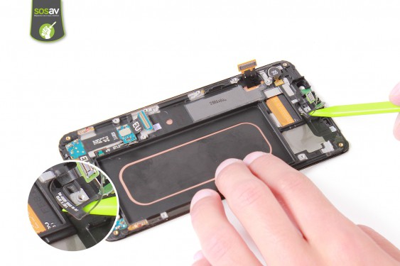

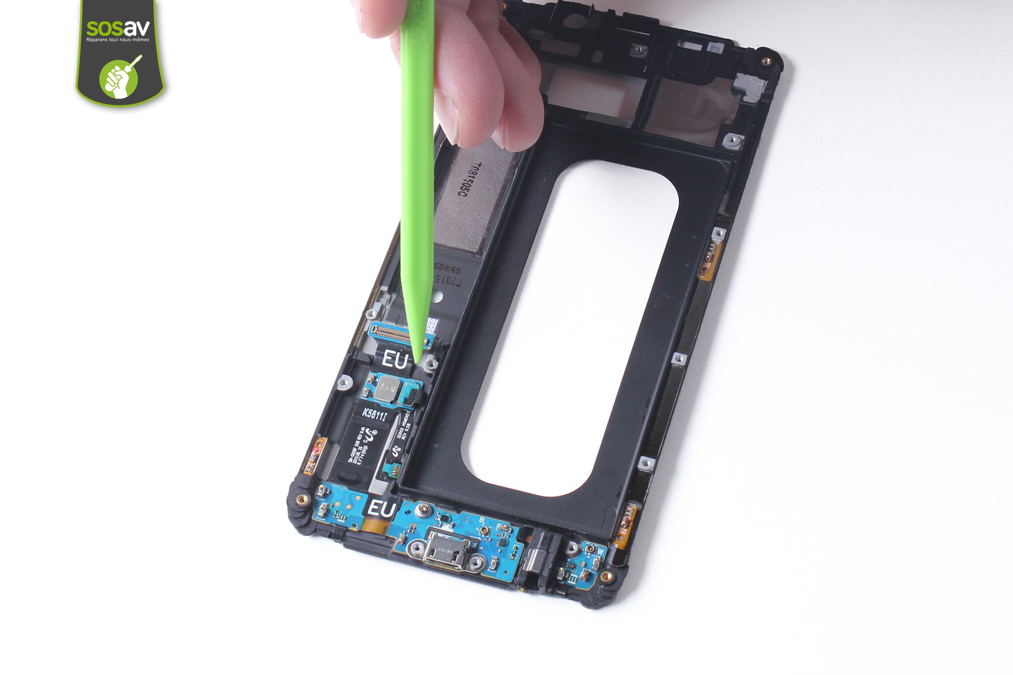

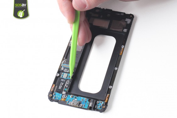

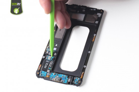

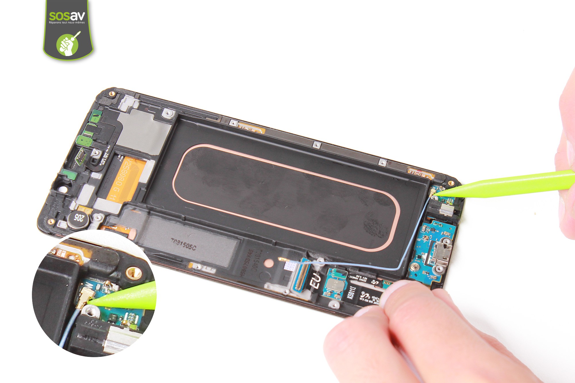

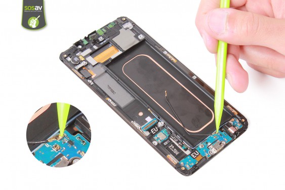

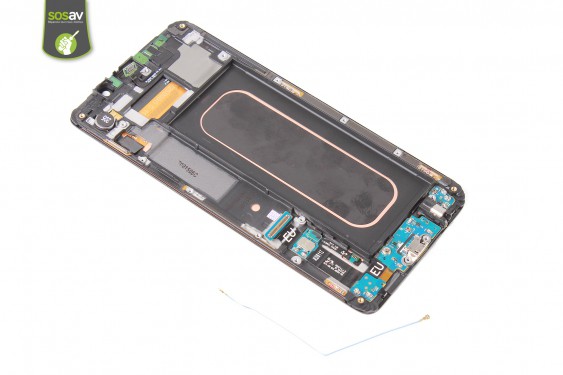

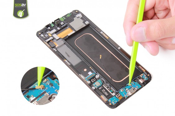

Saisissez le câble d'interconnexion GSM à l'aide d'une pince puis sortez-le de son logement.Servez-vous à nouveau de la pointe de la spatule en nylon pour déconnecter le câble d'interconnexion GSM côté connecteur de charge.
Saisissez ensuite le câble d'interconnexion à l'aide de la pince puis retirez-le.Le câble d'interconnexion GSM de votre Galaxy S6 Edge + est désormais démonté.

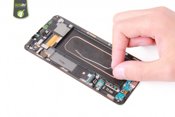

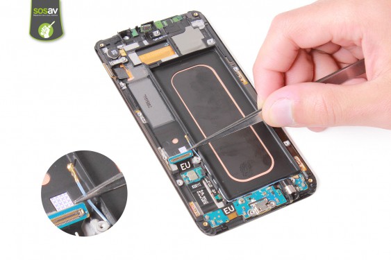

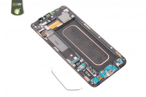

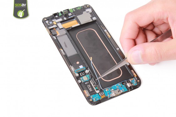

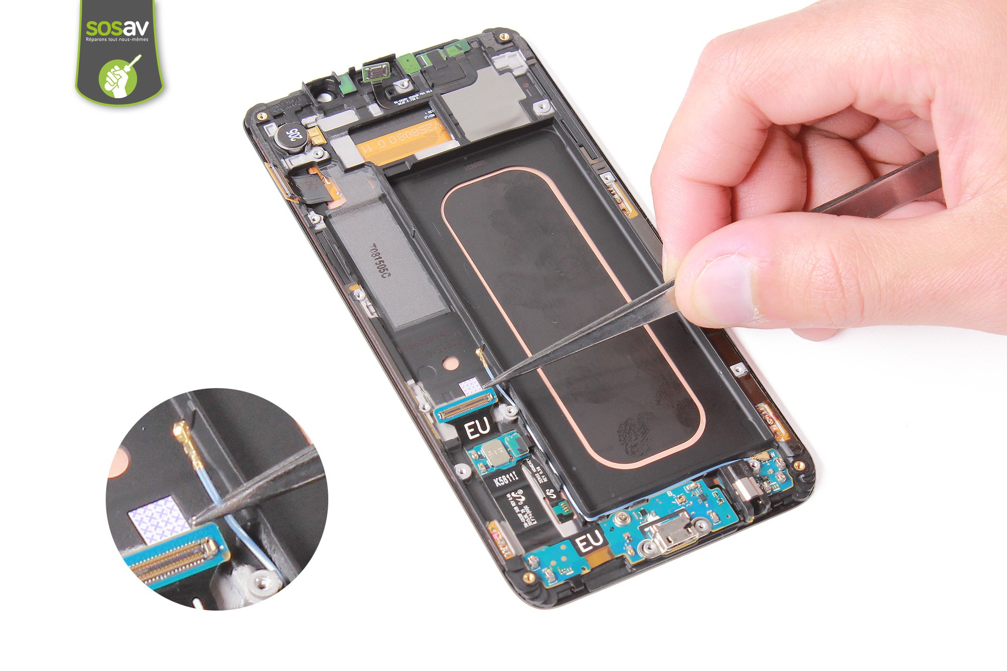

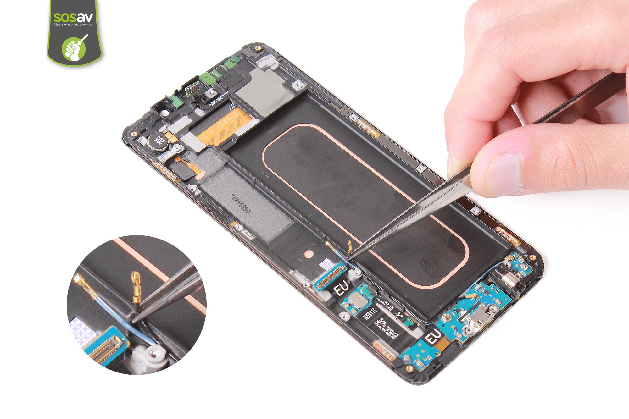

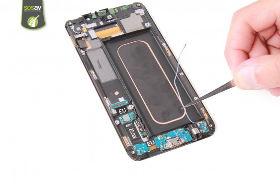

Avec la pince, saisissez le câble d'interconnexion WiFi/Bluetooth puis soulevez-le délicatement.
Reprenez la pointe d'une spatule en nylon afin de déconnecter le câble d'interconnexion côté connecteur de charge.Saisissez ensuite le câble d'interconnexion puis procédez à son retrait.Le câble d'interconnexion WiFi/Bluetooth de votre Galaxy S6 Edge + est désormais démonté.

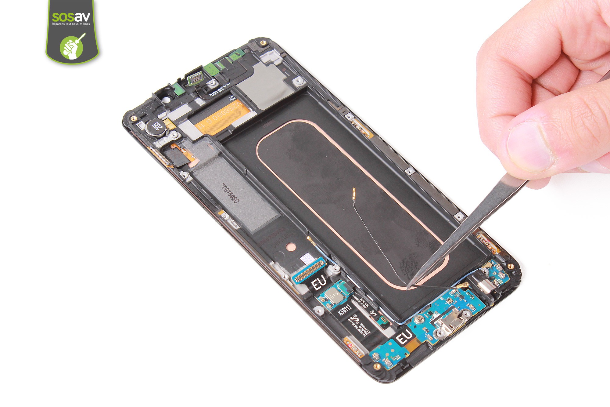

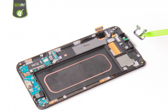

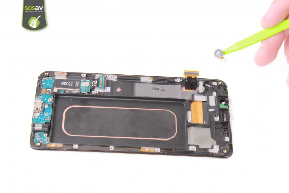

Réutilisez la spatule en nylon afin de décoller le capteur proximité et luminosité du châssis du téléphone.Procédez ensuite à son retrait.Le capteur proximité et luminosité de votre Galaxy S6 Edge + est désormais démonté.

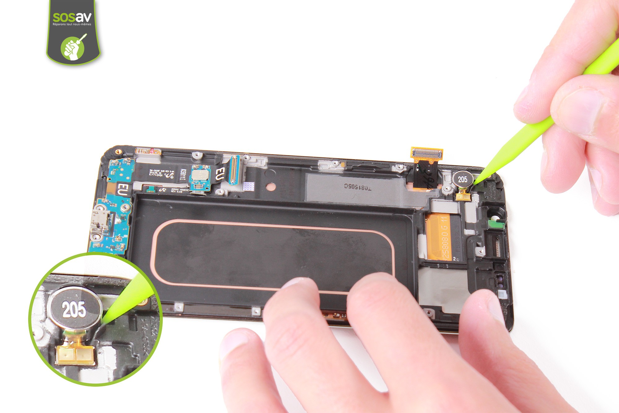

Avec la pointe de la spatule en nylon, décollez délicatement le vibreur puis retirez-le à son tour.

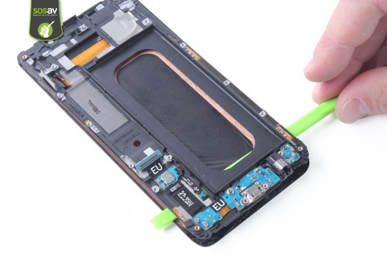

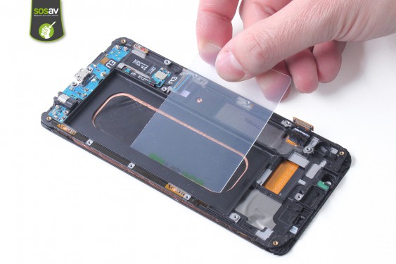

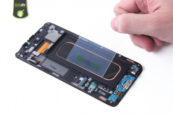

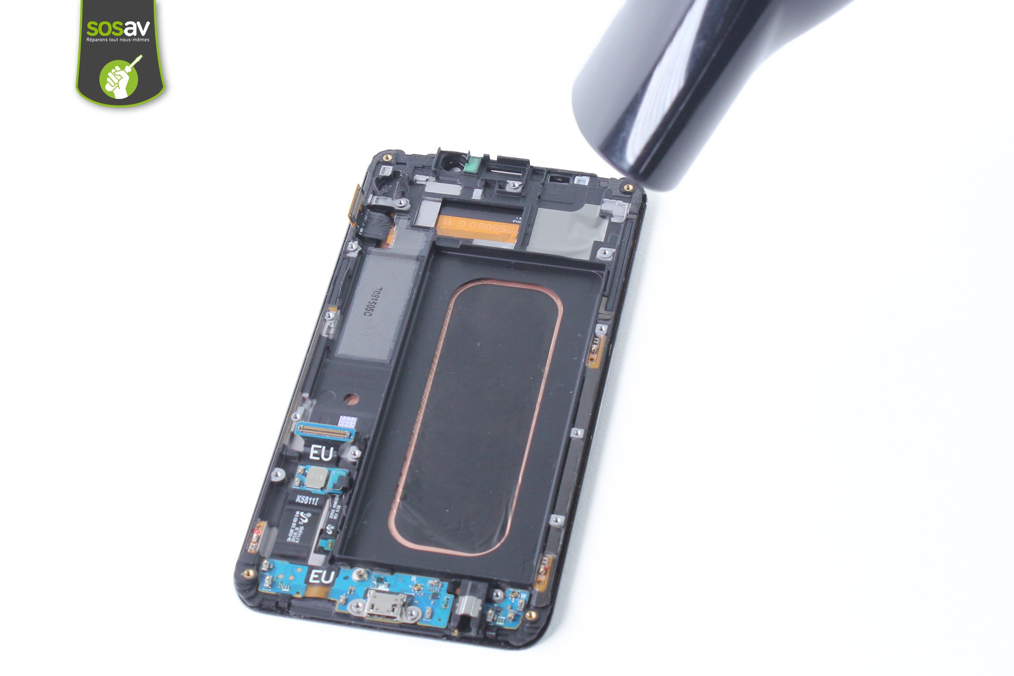

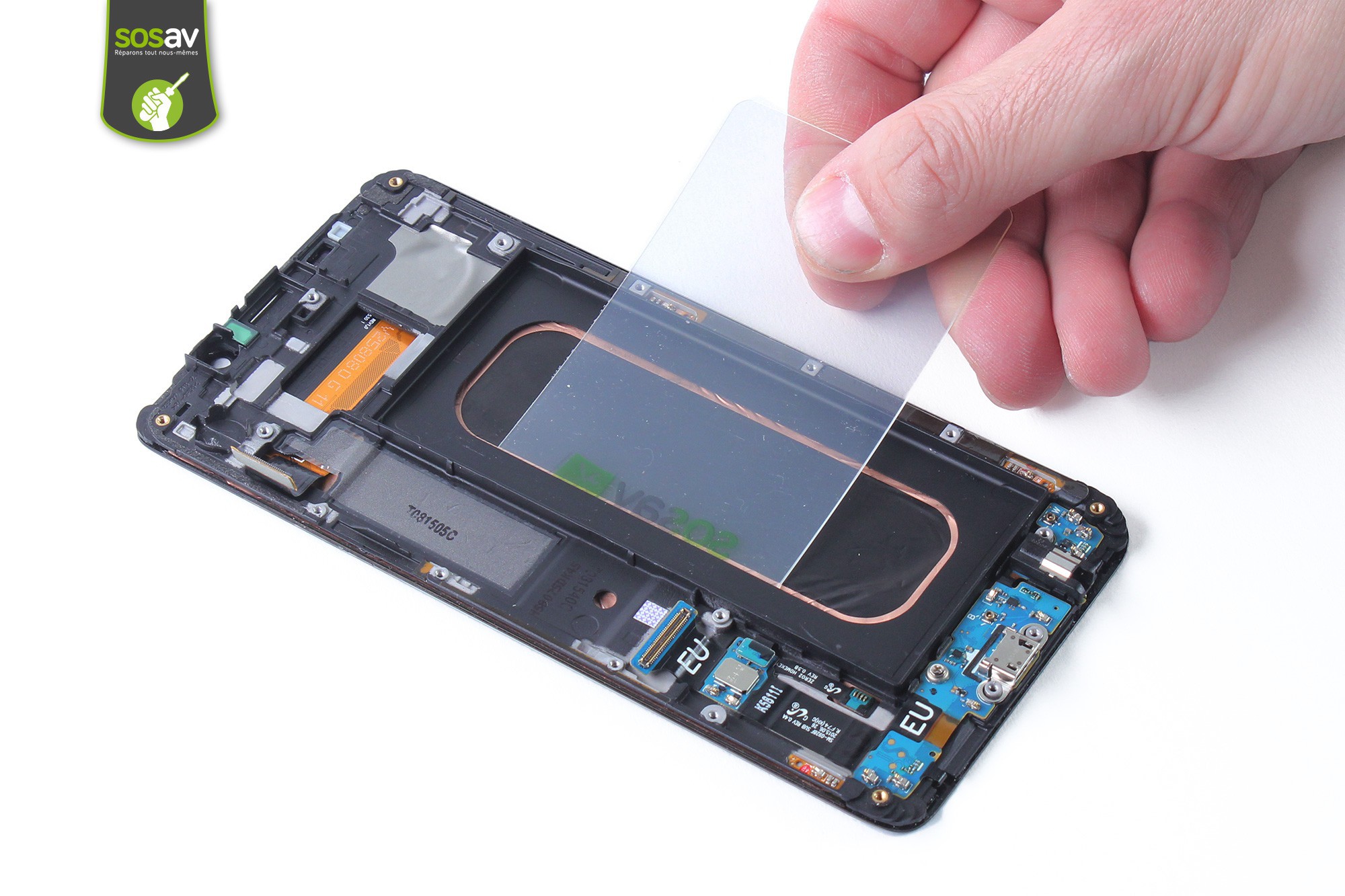

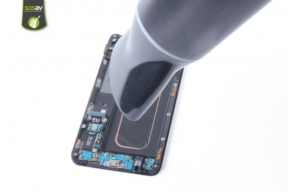

A l'aide du sèche cheveux, chauffez l'ensemble du châssis afin de ramollir la colle.
Etape 24

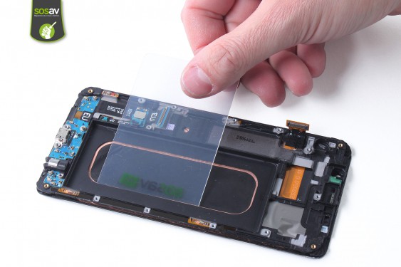

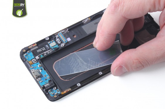

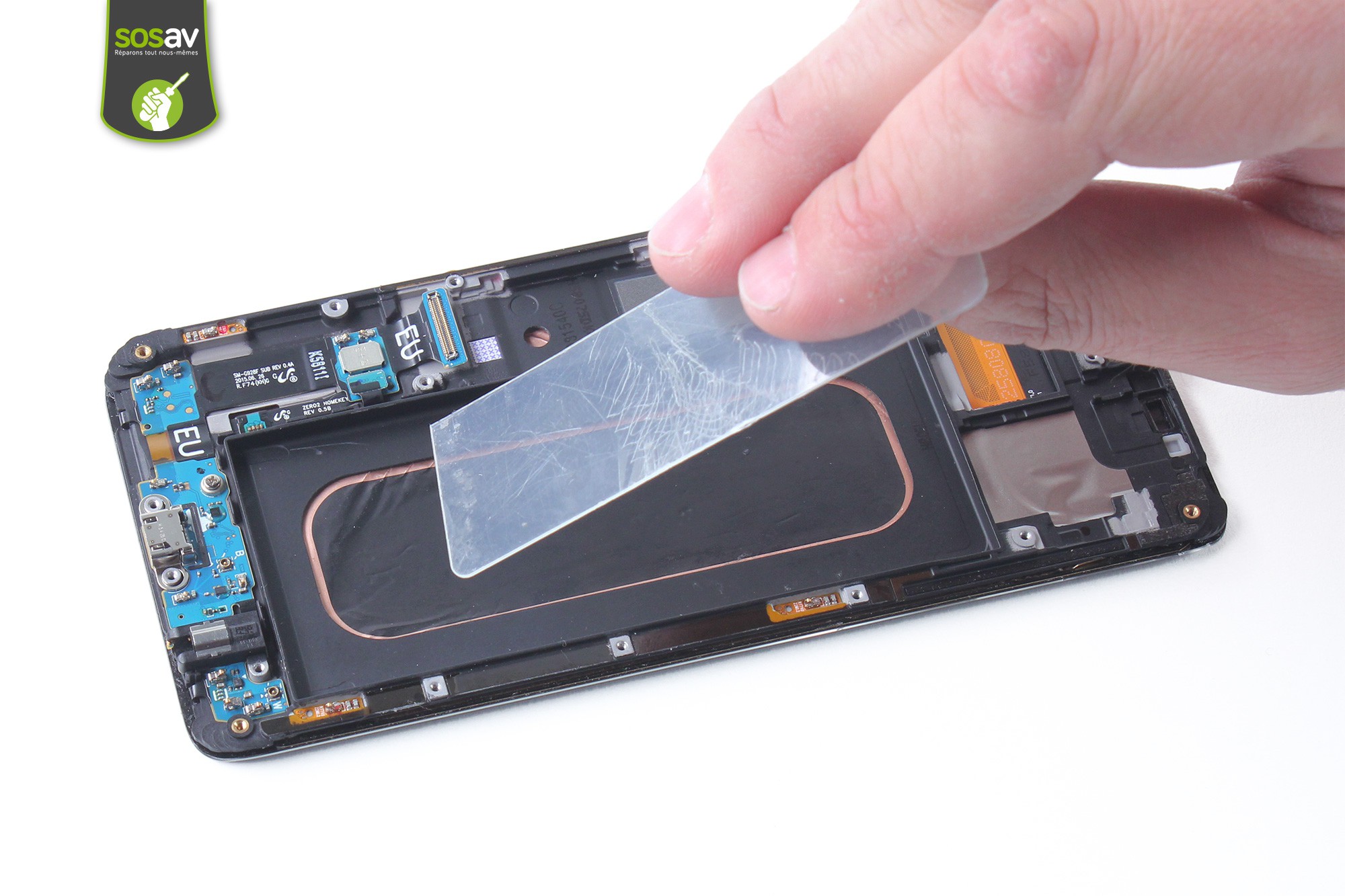

Insérez une carte en plastique, comme indiqué sur la photo, afin de décoller le châssis de l'écran.
Etape 25

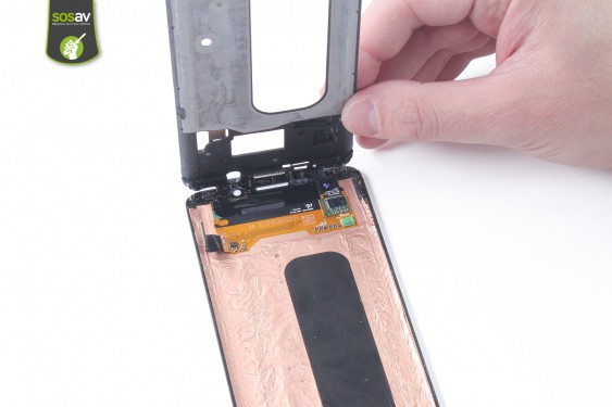

Continuez de décoller le châssis.La partie de l'écran est très fragile. Il ne faut pas forcer. Rechauffez s'il y a de la resistance.
Etape 26

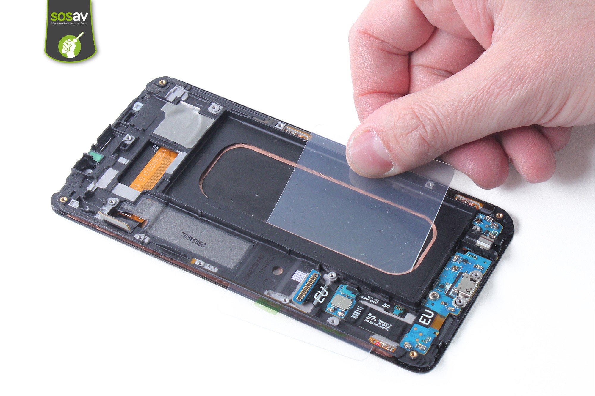

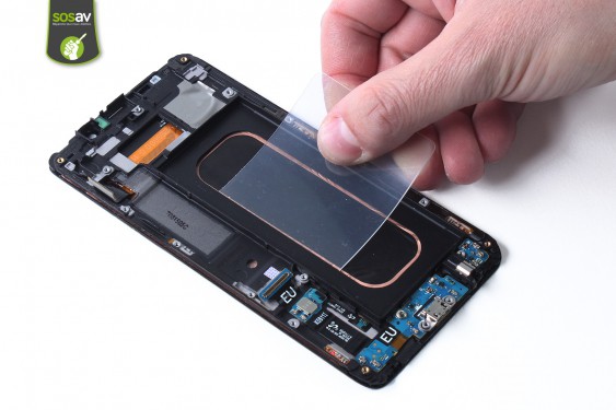

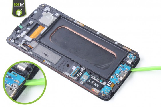

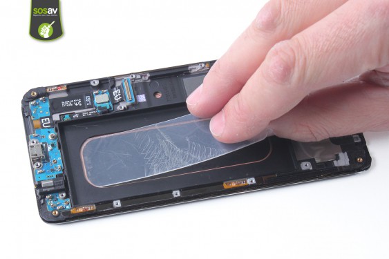

Insérez la carte plastique sur la partie basse et haute du châssis, comme indiqué sur les photos. Vous pouvez découper la carte plastique pour vous faciliter la tâche.
Etape 27

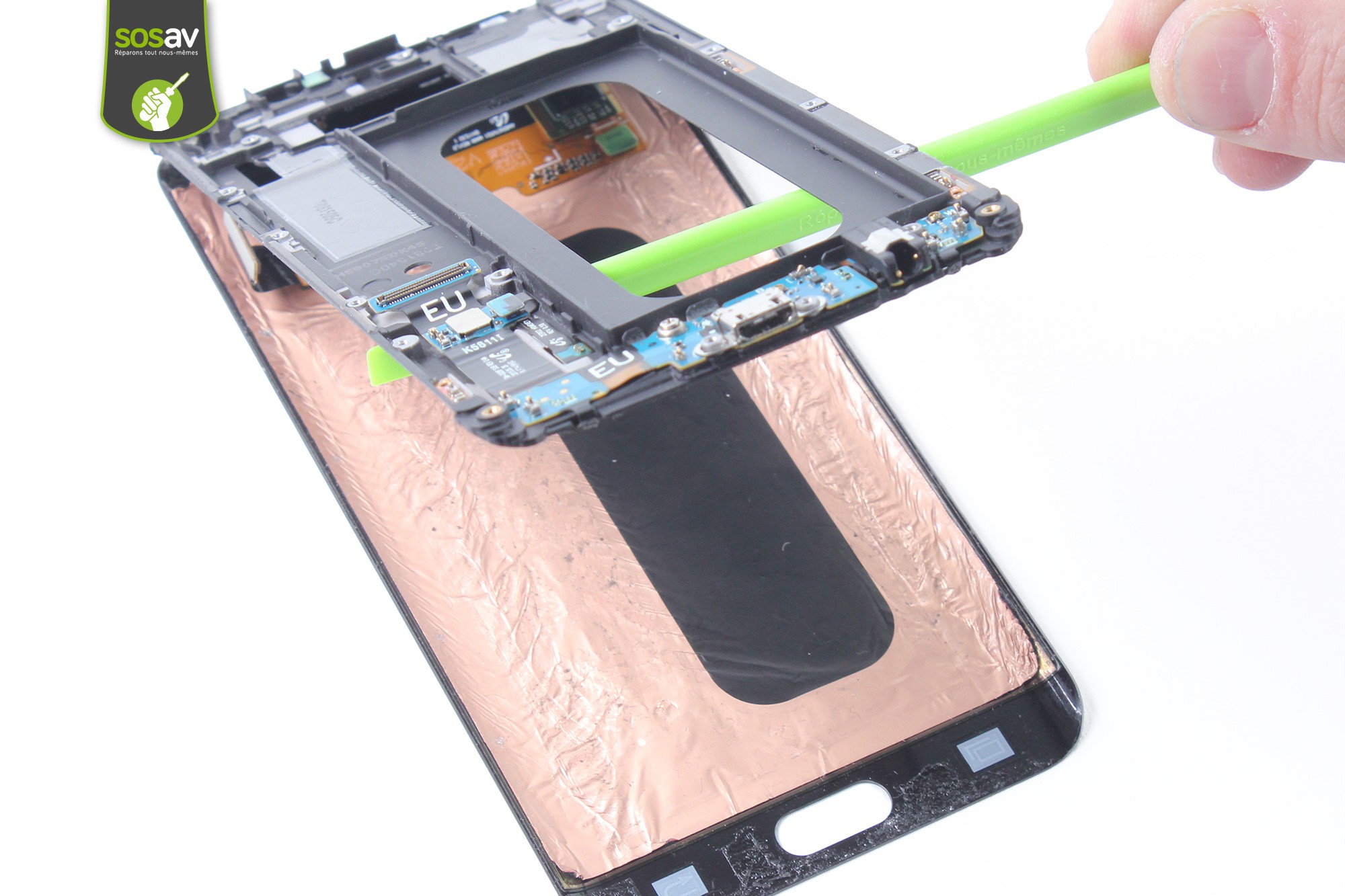

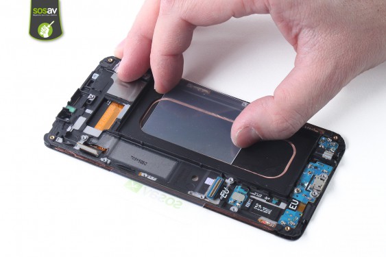

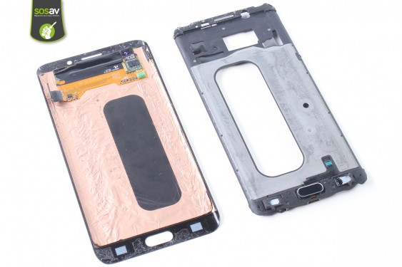

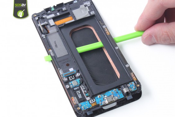

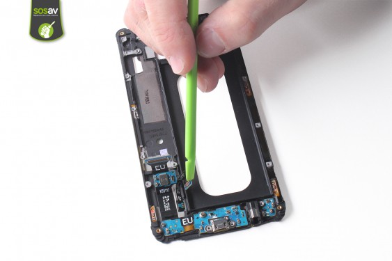

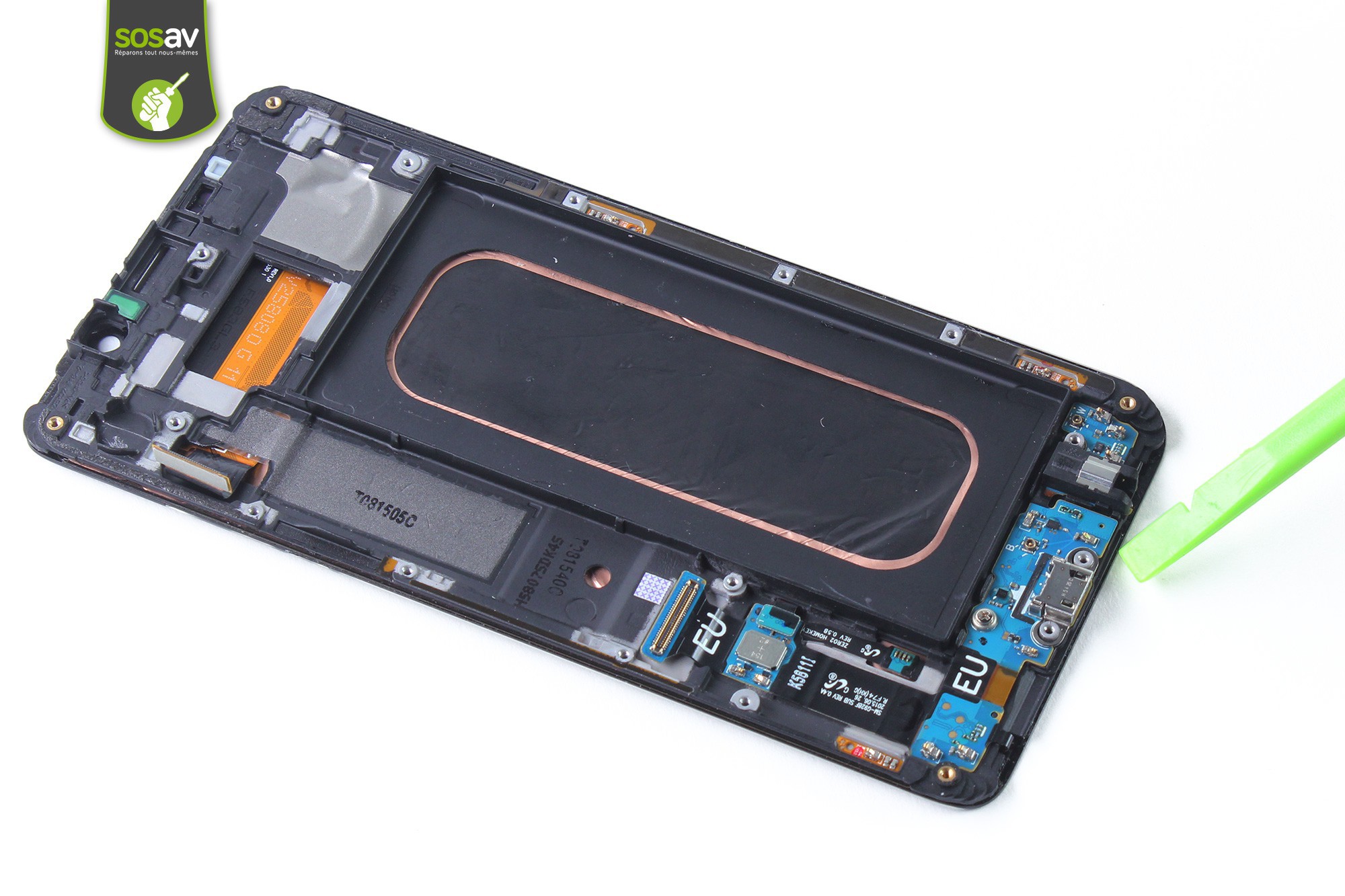

Inserez la spatule en nylon pour faire levier sur le châssis, afin de le décoller complètement.
Etape 28
Conservez la spatule en nylon pour basculer le châssis.Le châssis peut maintenant être totalement retiré.

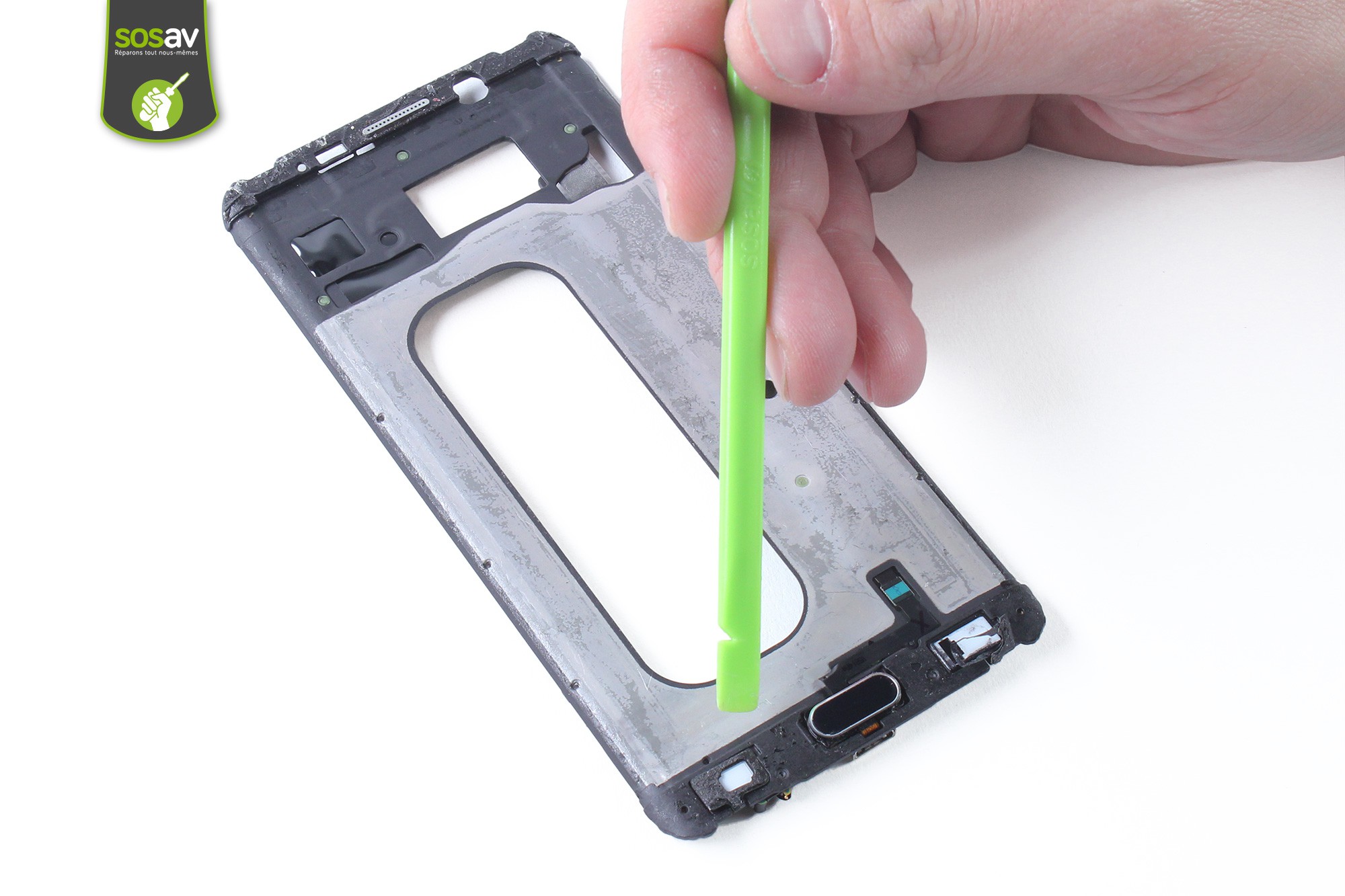

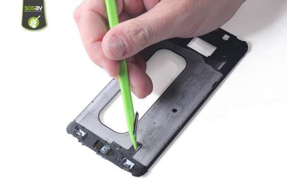

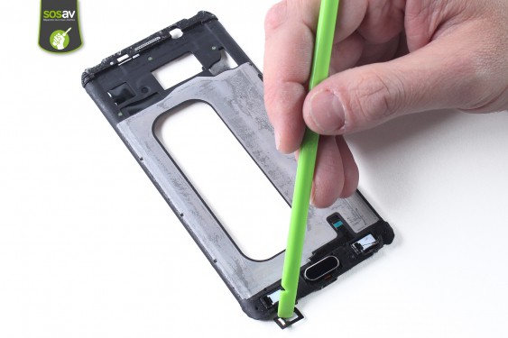

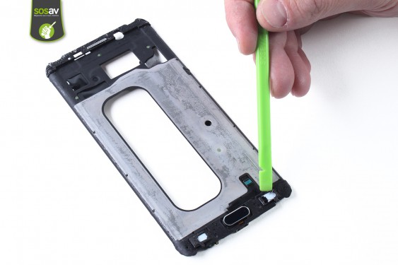

Avec la spatule en nylon, décollez le bouton raccourci du châssis.
Etape 30

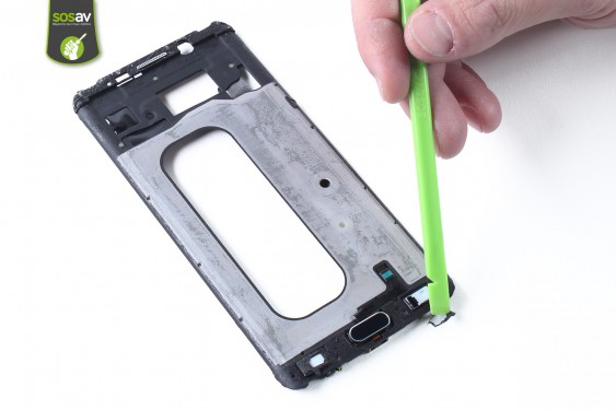

Répétez l'opération avec le bouton raccourci de gauche.
Etape 31

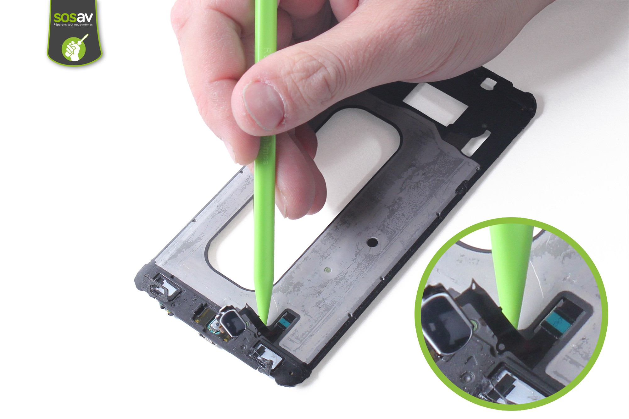

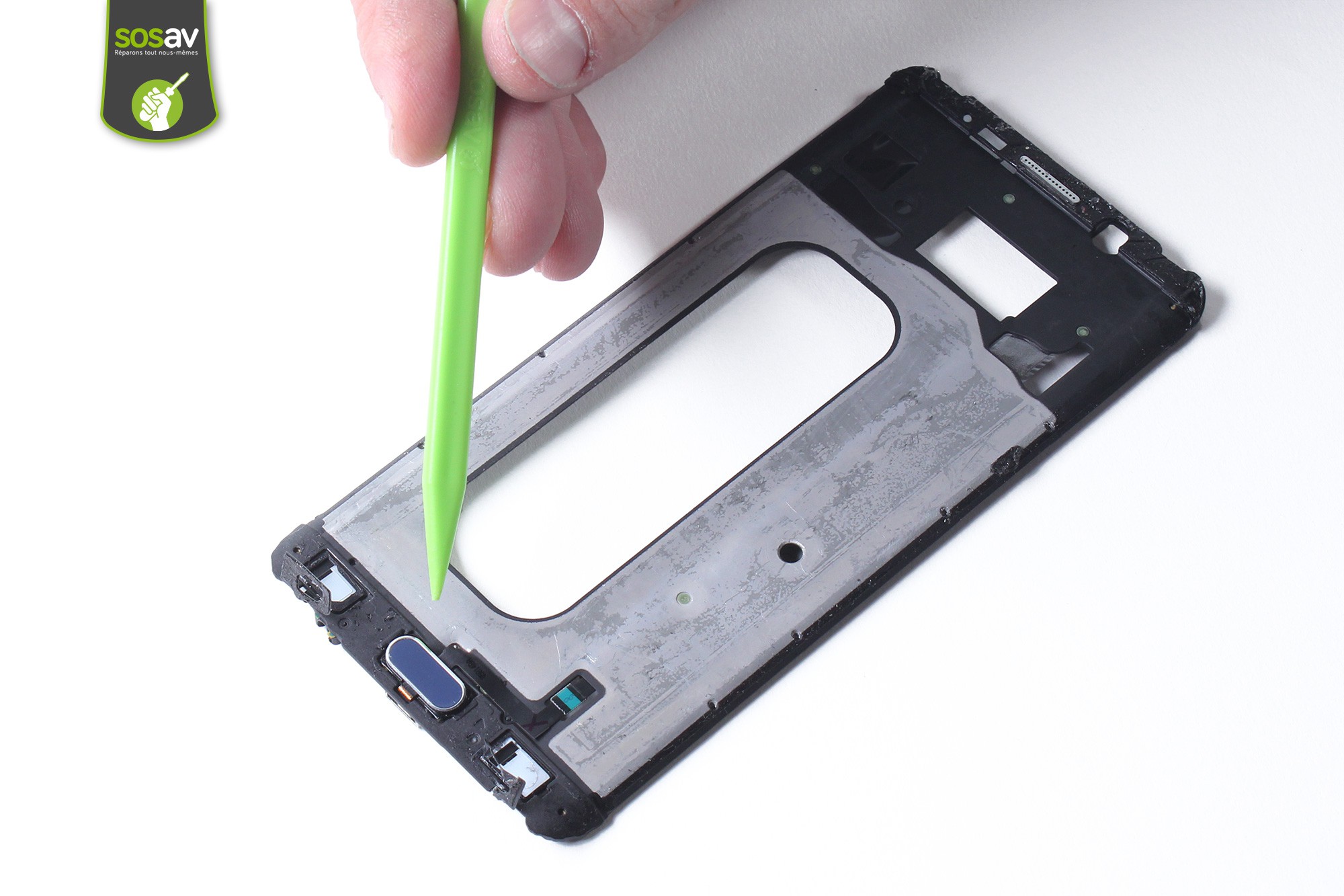

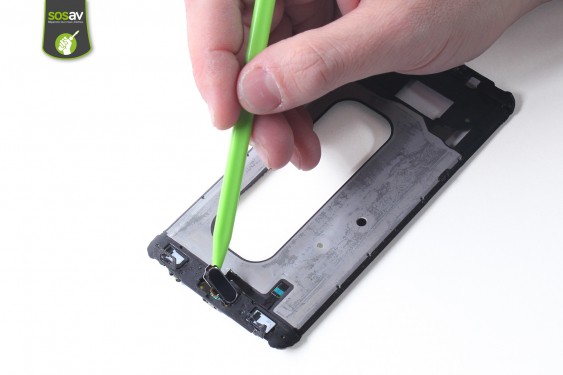

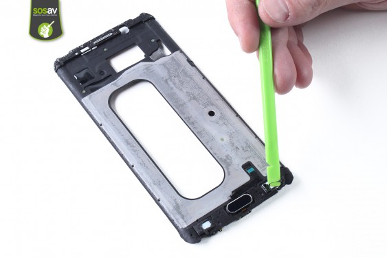

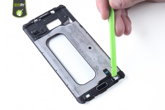

Utilisez la spatule en nylon pour déloger délicatement le bouton home.
Etape 32
Levez, avec la pointe de la spatule, la nappe du bouton home.
Etape 33

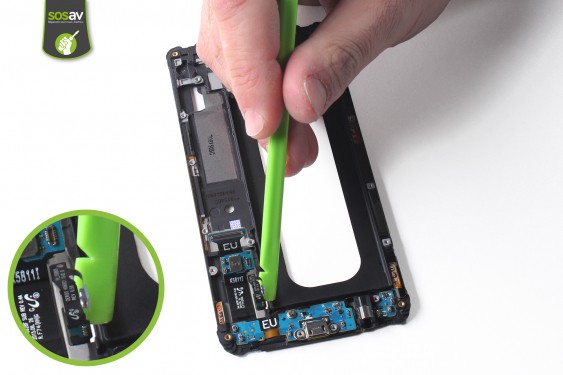

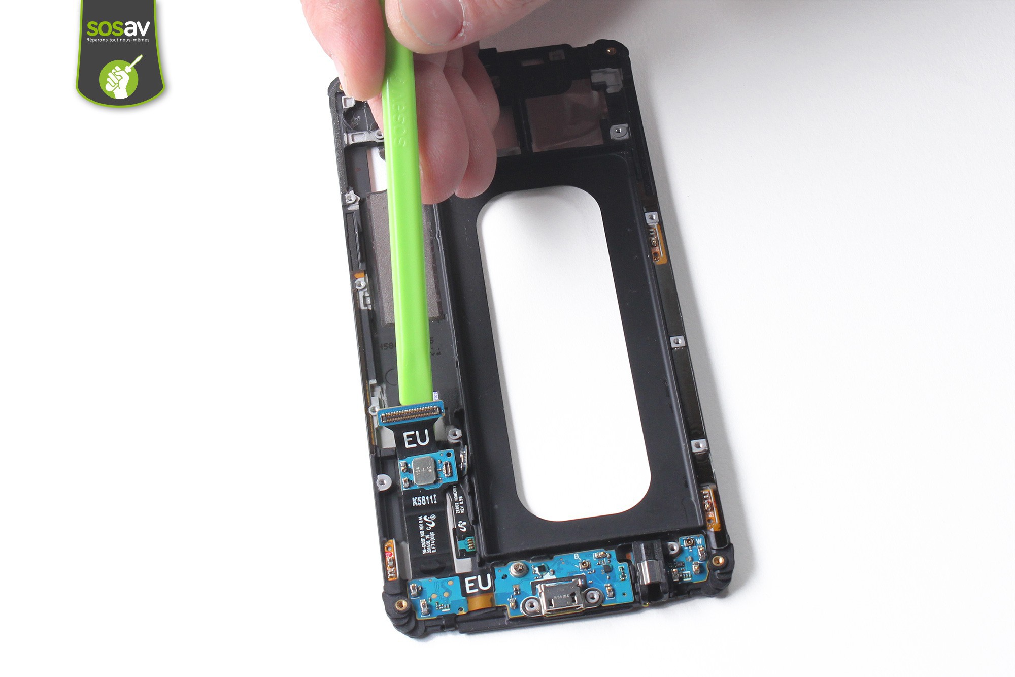

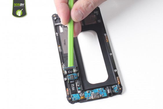

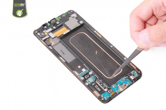

Retournez à nouveau le châssis, pour décliper la nappe bouton home du connecteur de charge.
Etape 34

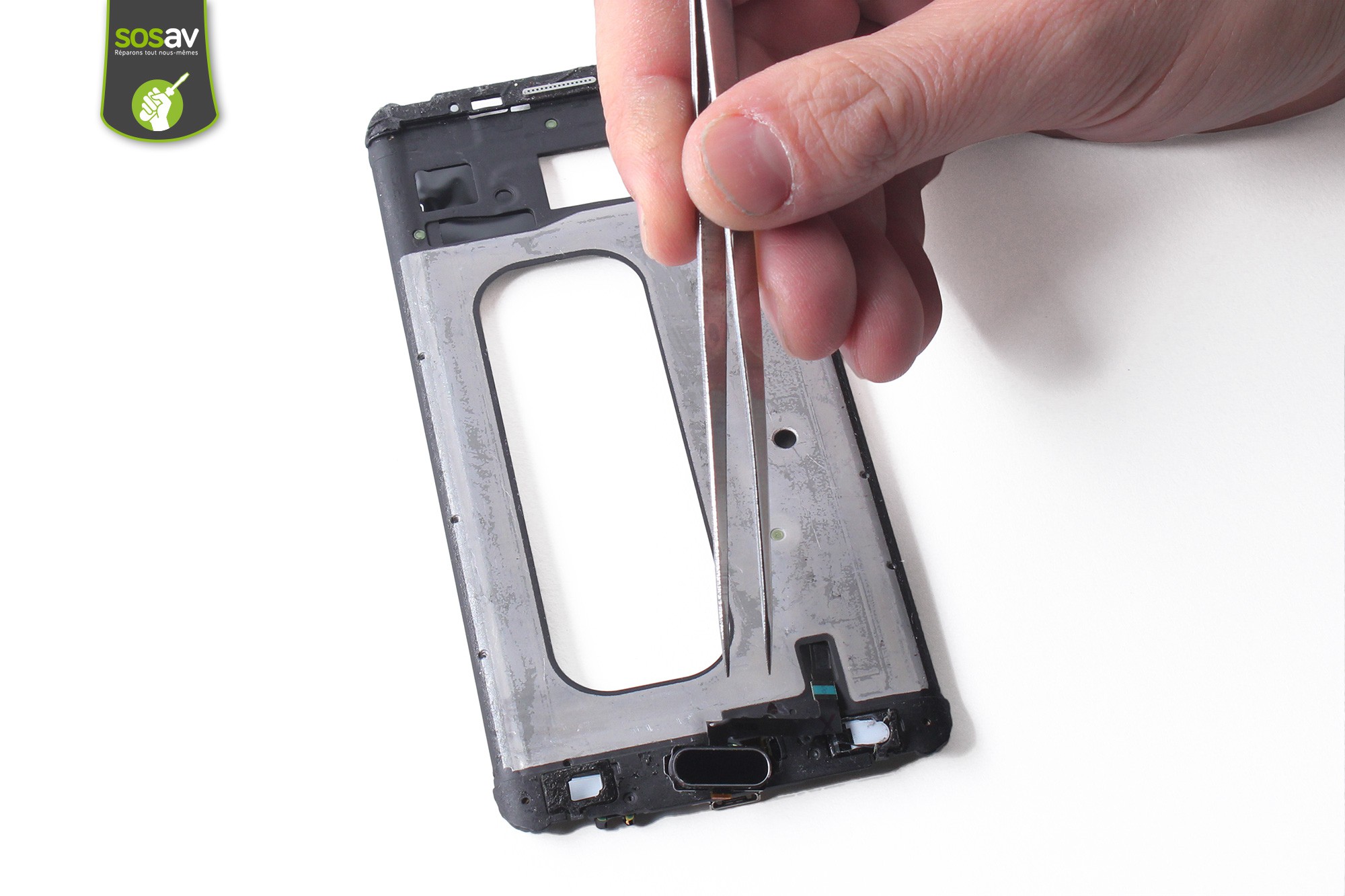

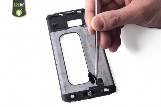

Levez le connecteur de charge, afin de libérer la nappe du bouton home.
Etape 35

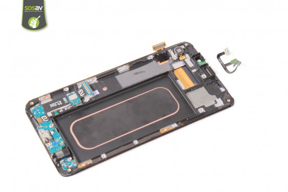

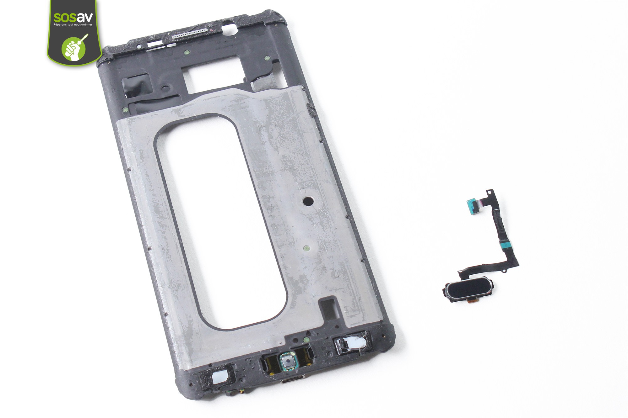

Vous pouvez maintenant extraire la nappe du bouton home à l'aide de la pince en métal.
Etape 36
Le bouton home est maintenant retiré du châssis.Vous pouvez proceder à son remplacement si cela est necessaire.
