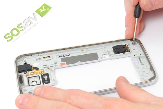

A l'aide d'un tournevis, dévissez les 10 vis cruciformes entourées en rouge sur la photo.
Celles-ci retiennent le châssis interne de votre Galaxy S5.

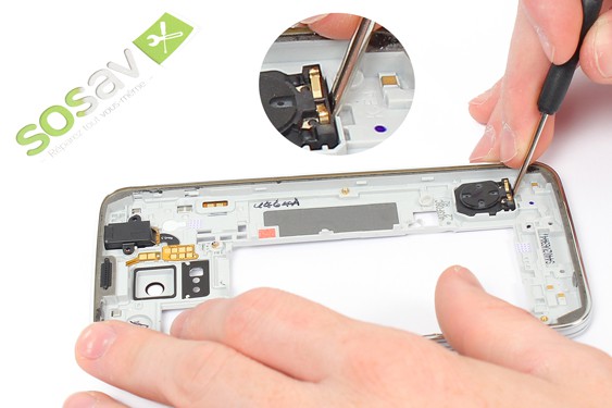

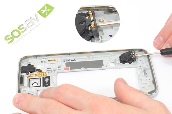

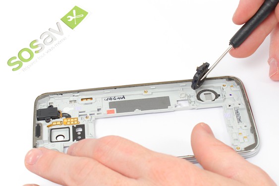

Comme indiqué sur la photo, utilisez un tournevis plat pour faire levier afin de déloger le haut-parleur externe de son emplacement.

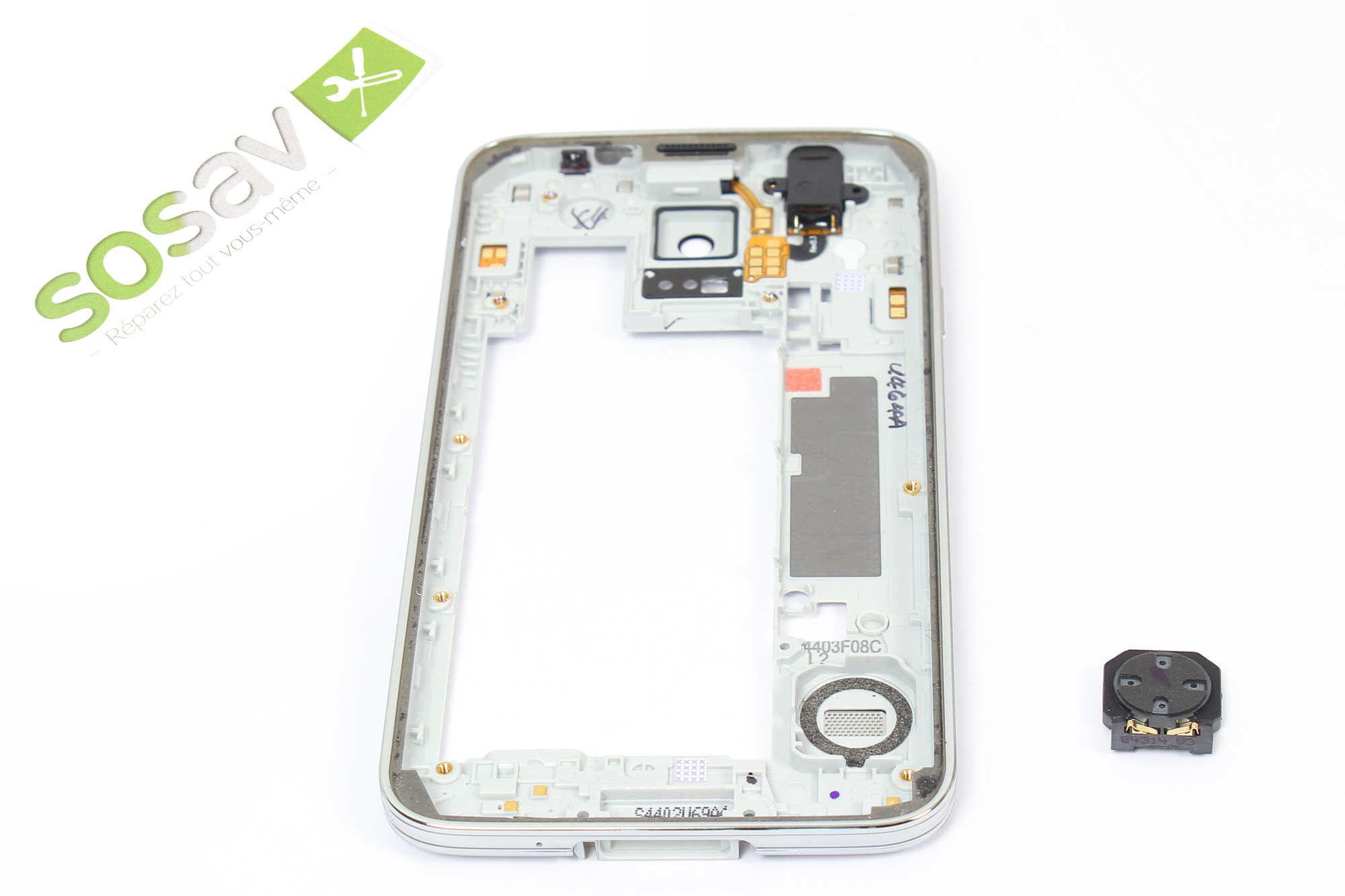

Vous pouvez ensuite, ôter totalement ce haut-parleur.
Etape 28
Le haut-parleur externe de votre Galaxy s5 est désormais démonté.
En cas de besoin vous pouvez procéder à son remplacement par un neuf.
