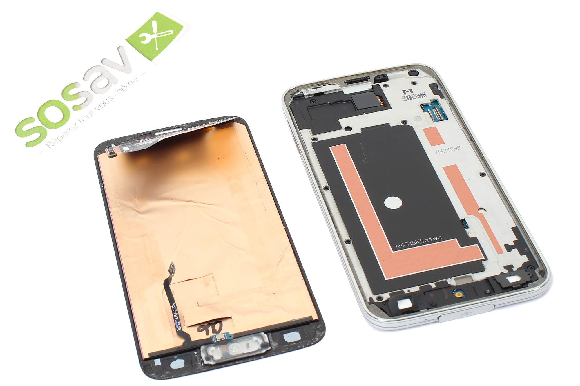

Utilisez une spatule en nylon, pour délicatement décoller le bouton tactile situé sur le côté gauche de votre Galaxy S5.
Toujours avec la spatule en nylon, venez désormais délicatement décoller l'écran LCD du châssis.
Décollez désormais le bouton tactile situé sur le côté gauche de votre Galaxy S5.
Vous pouvez désormais saisir l'écran de votre Galaxy S5 pour l'ôter totalement.
L'écran de votre Galaxy S5 est désormais totalement démonté.
En cas de besoin, vous pouvez procéder à son remplacement par un neuf.
