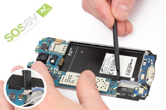

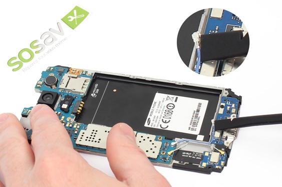

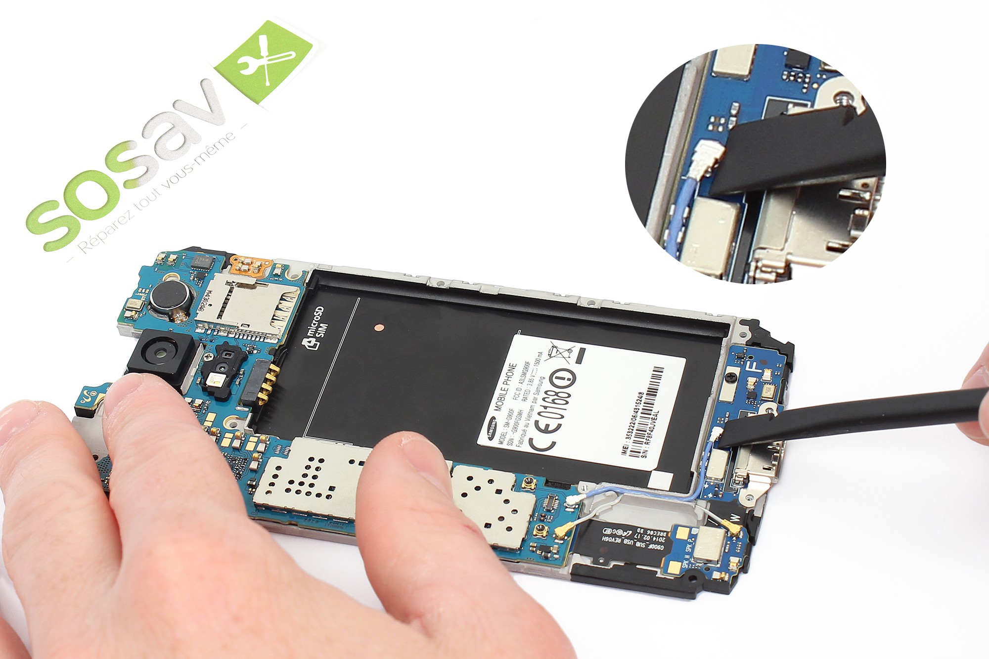

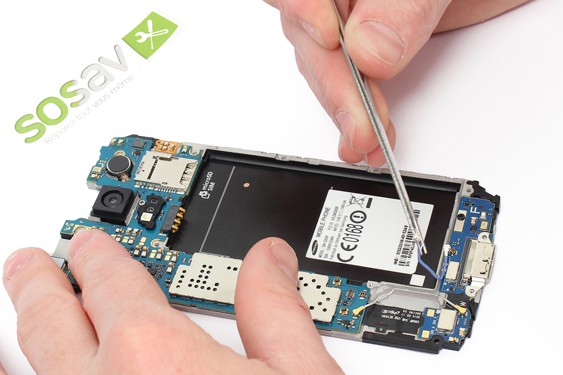

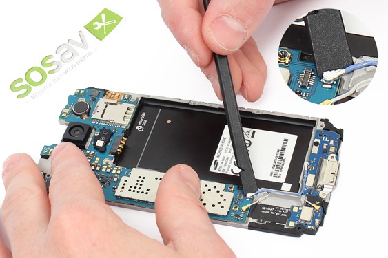

A l'aide d'une spatule en nylon, faites levier sur le connecteur bas de l'antenne Bluetooth. Ceci dans le but de la débrancher de la carte-mère.
Répétez ensuite l'opération avec le connecteur haut de l'antenne.

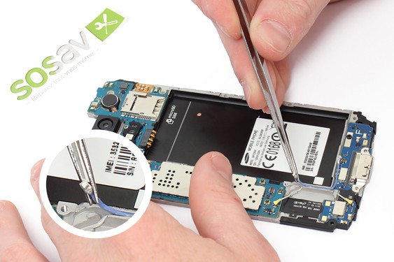

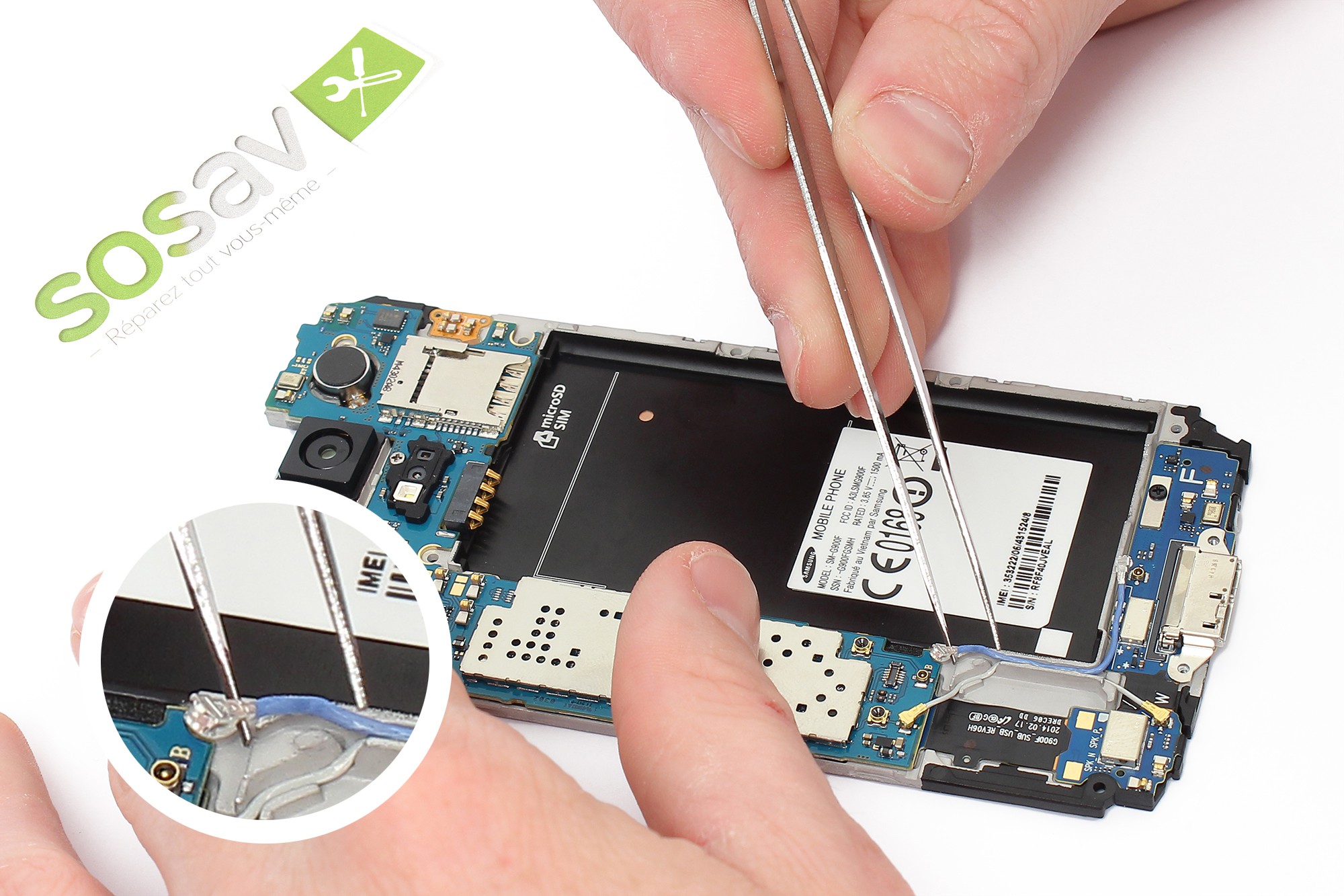

Munissez-vous désormais d'une pince. Avec la pince, venez saisir l'antenne Bluetooth pour la déloger de son emplacement.
Vous pouvez ensuite ôter totalement l'antenne Bluetooth de votre Galaxy S5.

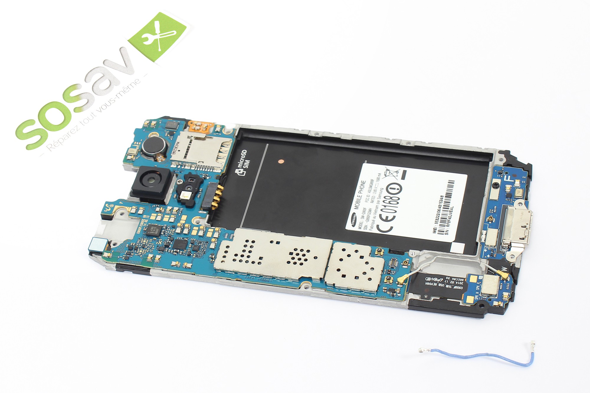

L'antenne Bluetooth de votre galaxy S5 est désormais démontée.
En cas de besoin, vous pouvez procéder à son remplacement par une pièce neuve.
