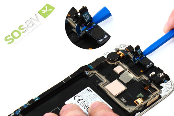

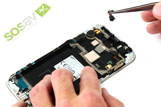

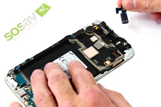

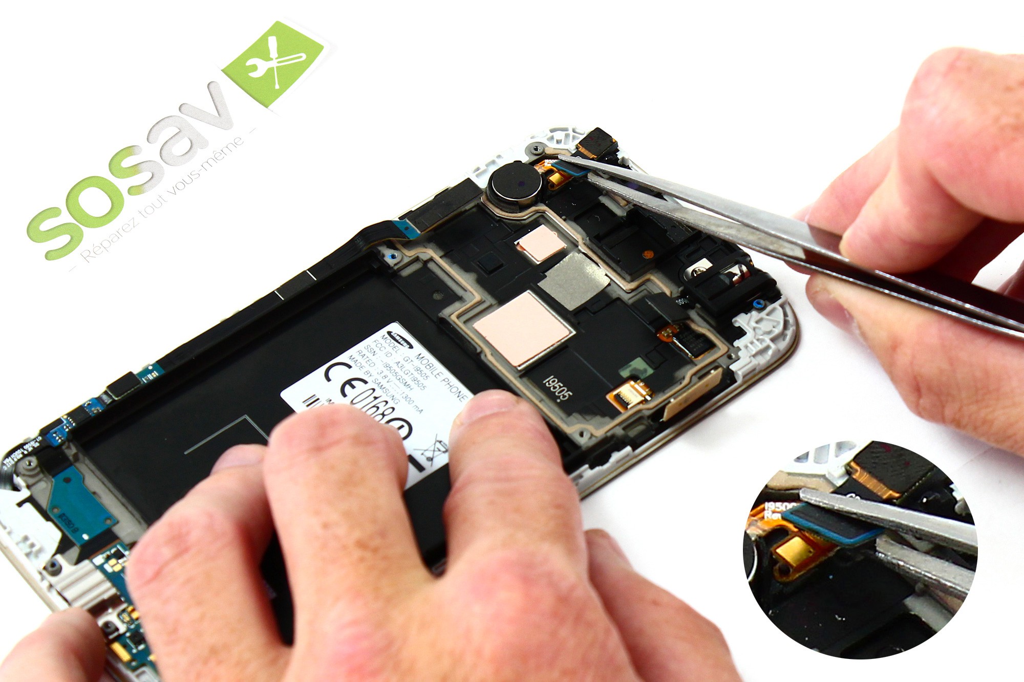

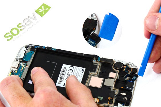

A l'aide d'une pince (type à épiler), attrapez le connecteur afin de déloger la caméra de son emplacement.

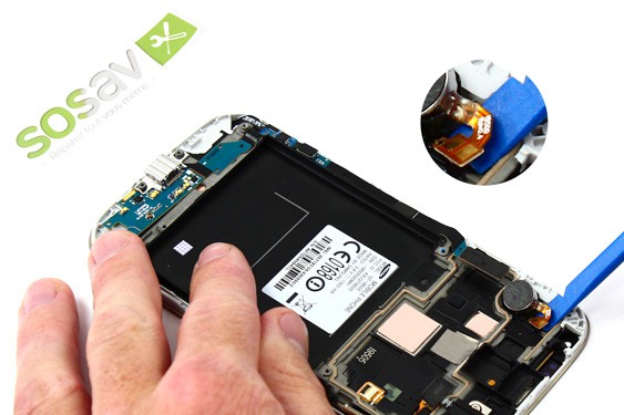

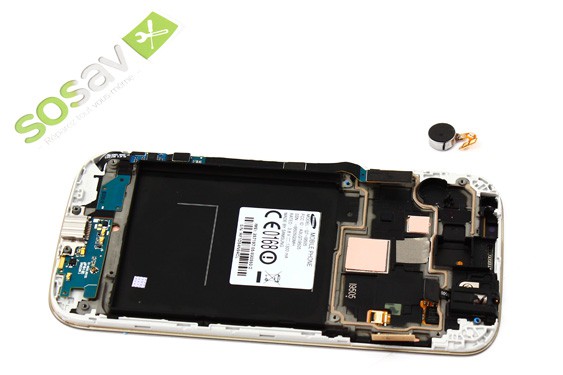

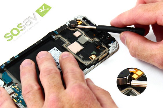

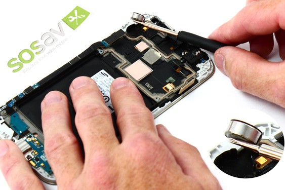

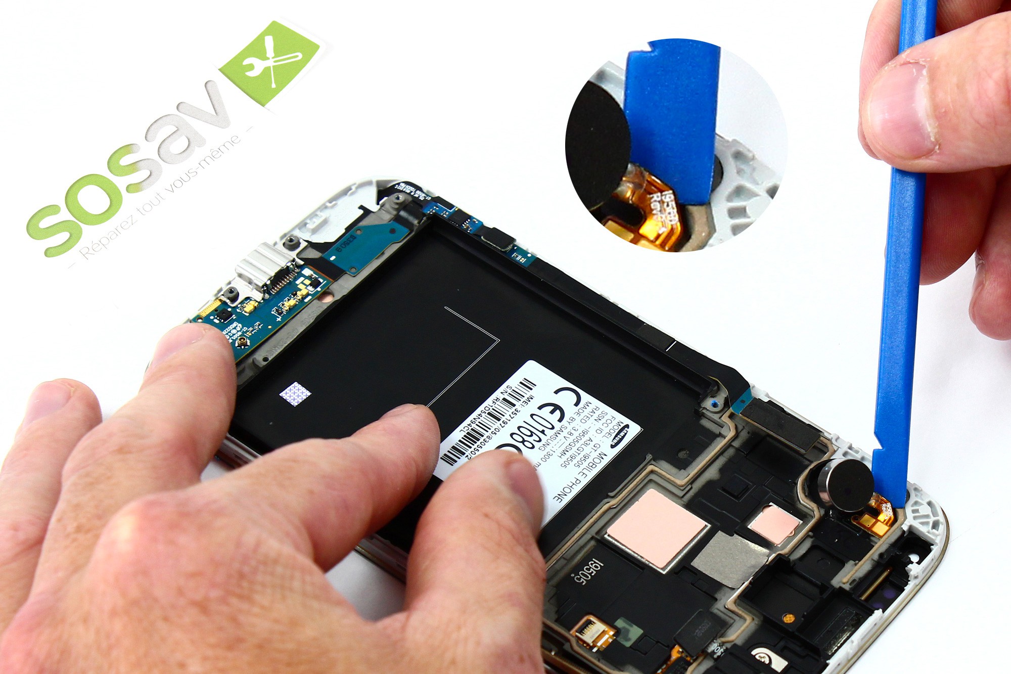

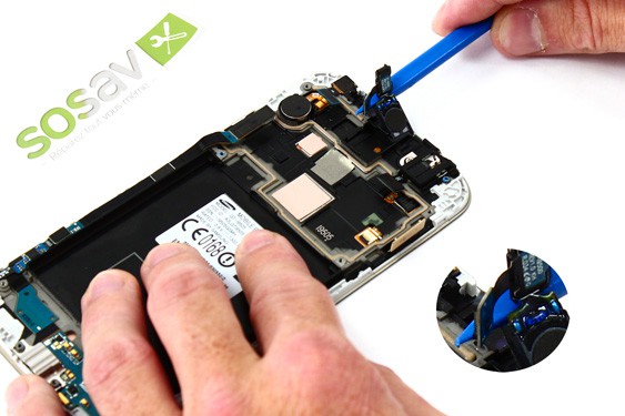

A l'aide du tournevis cruciforme, l'insérez le entre le vibreur et le châssis, afin de pouvoir faire levier.
A l'aide d'une spatule en nylon, soulevez la nappe,qui est collé au châssis, comme sur les photos ci contre.

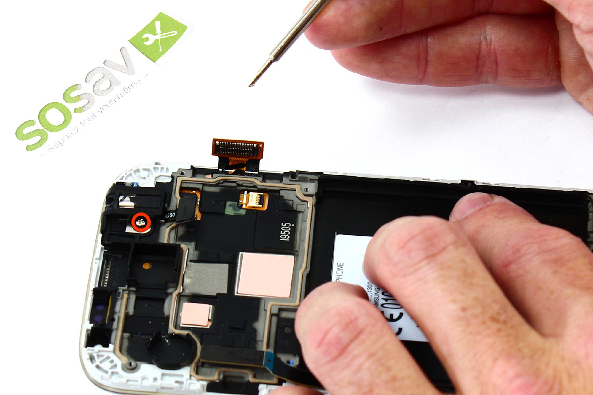

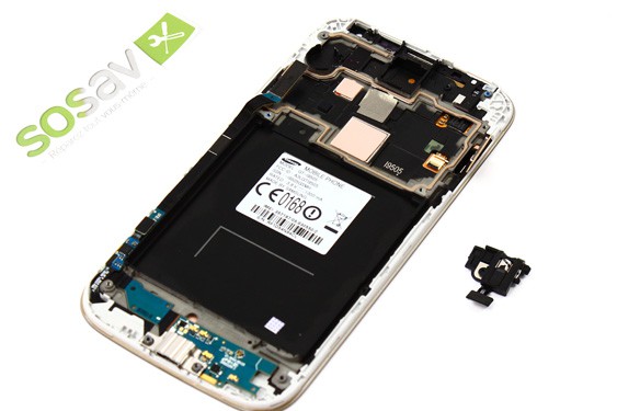

A l'aide du tournevis cruciforme, dévissez la vis entouré en rouge retenant la prise jack au châssis.
Cette vis est entourées en rouge sur la photo.

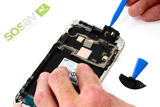

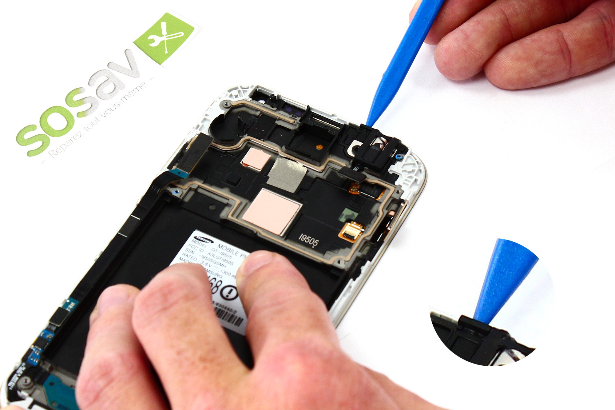

Introduisez la pointe d'une spatule en nylon dans la prise jack, puis lévez tout doucement sans forcer.

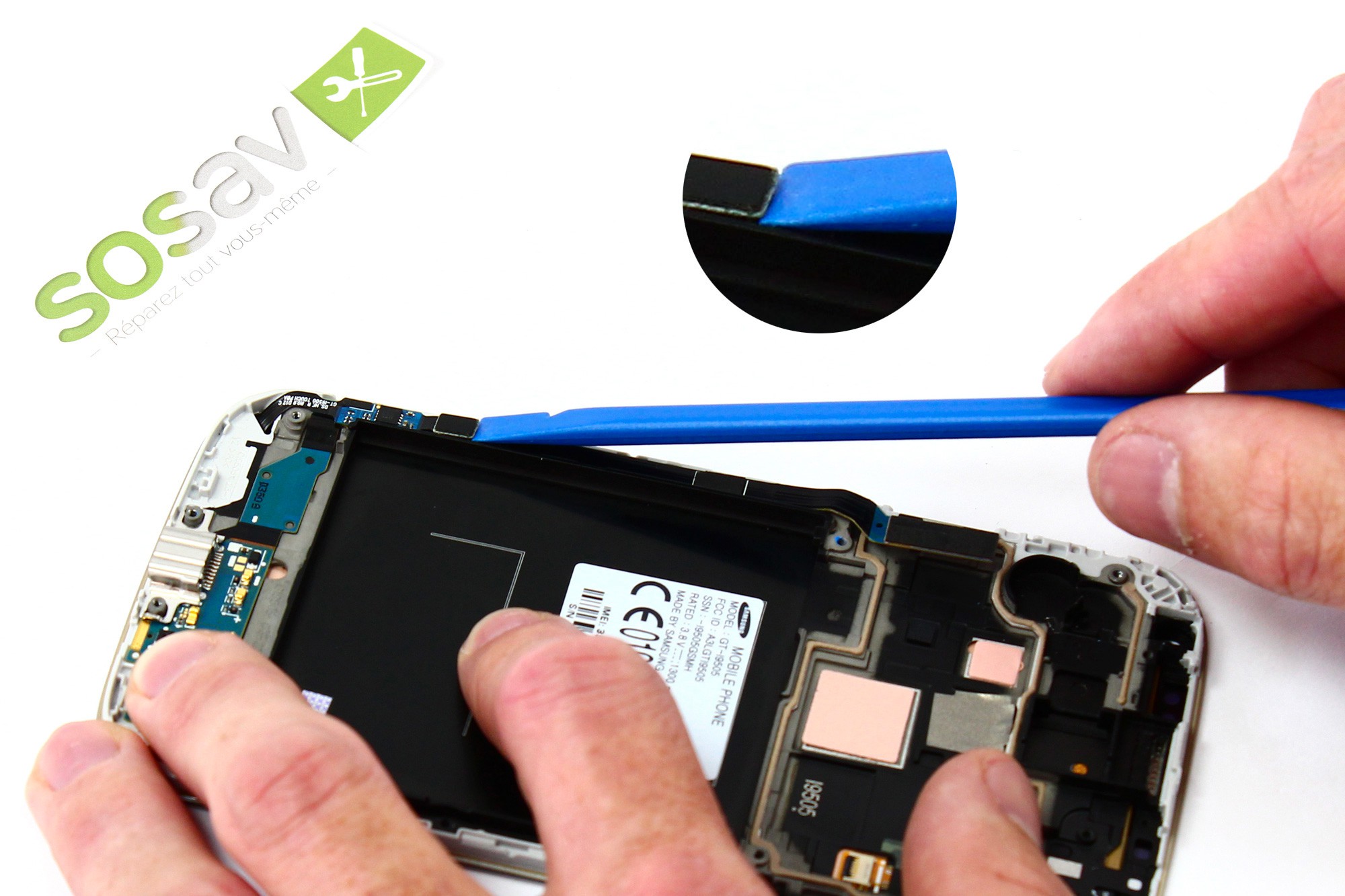

Etape 24

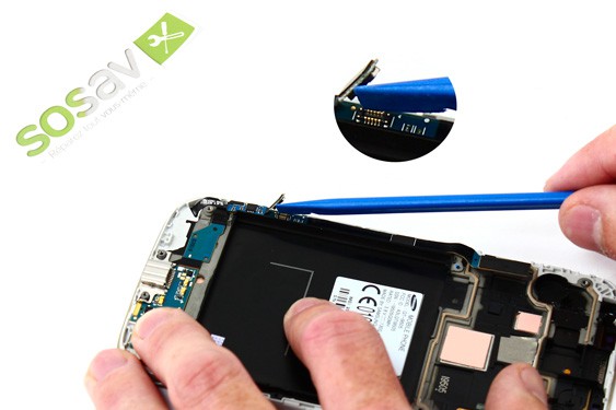

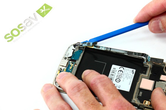

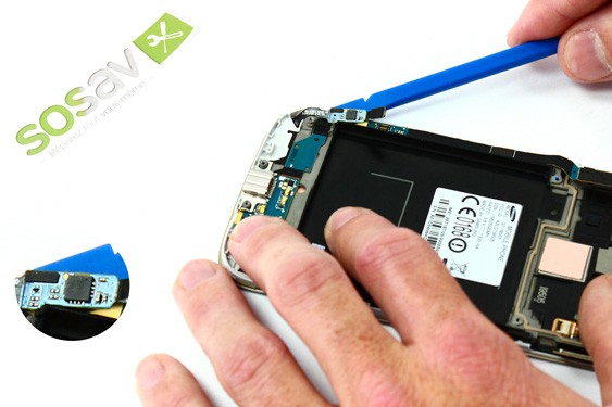

A l'aide d'une spatule en nylon, déconnectez la nappe et décoller là délicatement afin de ne pas endomager la nappe situé dessous.

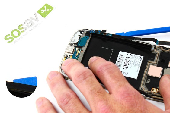

Etape 25

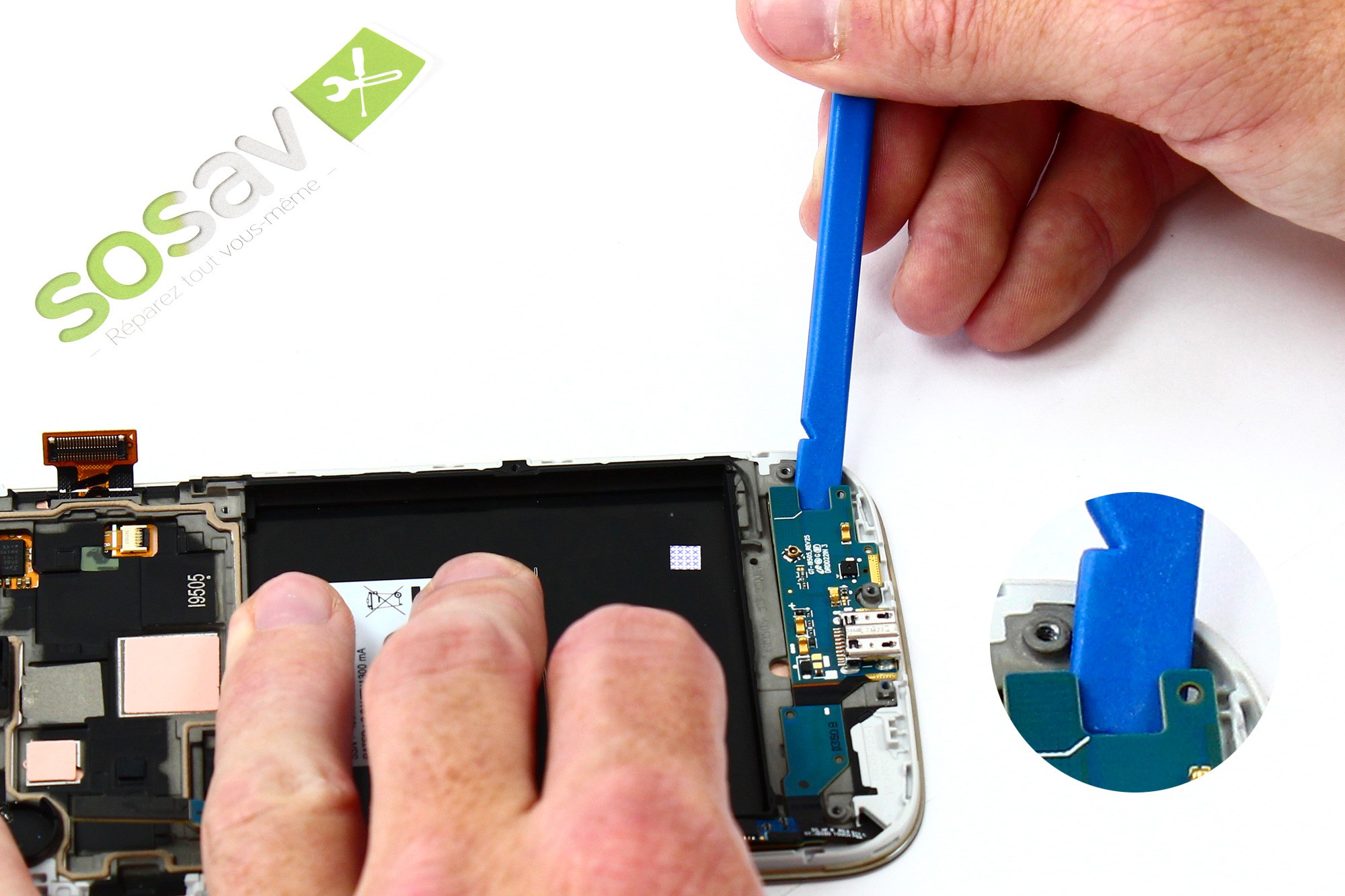

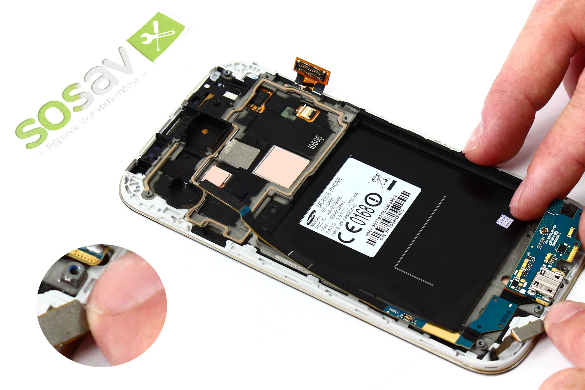

A l'aide d'une spatule en nylon, décoller délicatement la nappe avec le côté plat.

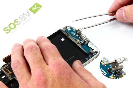

Etape 26

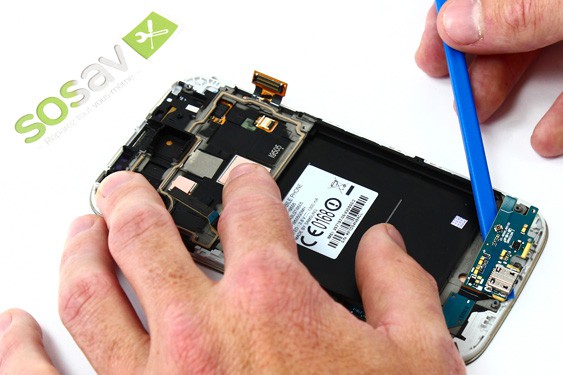

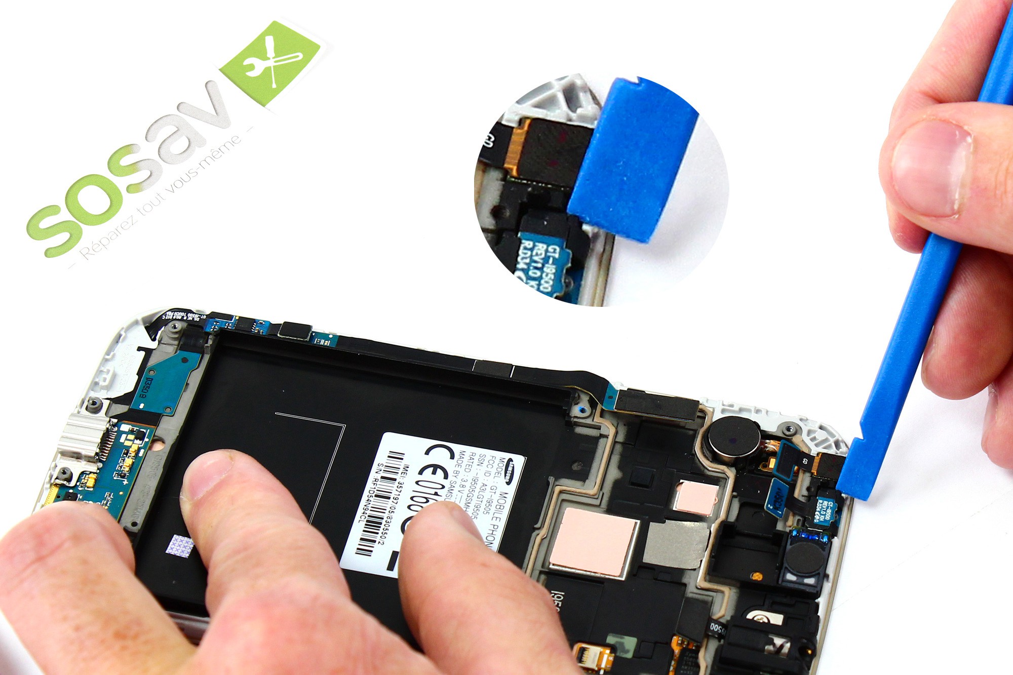

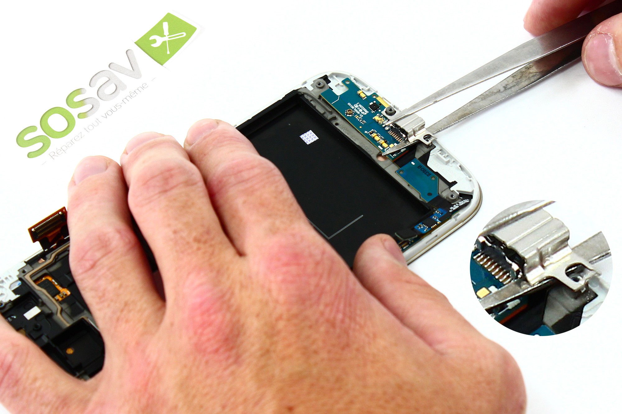

A l'aide d'une pince (type à épiler), l'introduire dans l'angle afin de faire levier pour déloger le support métalique.
Etape 27

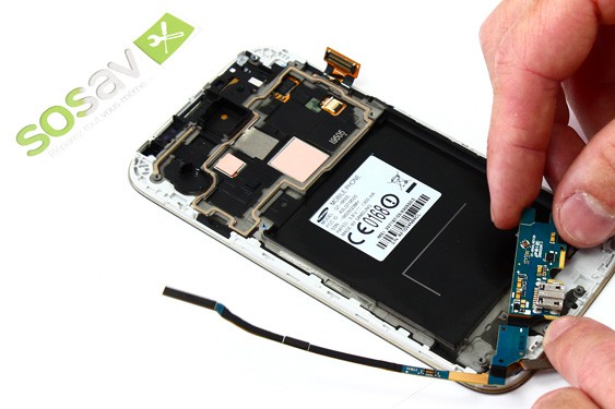

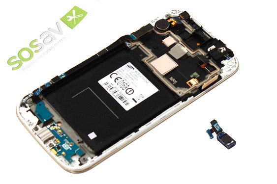

Etape 28

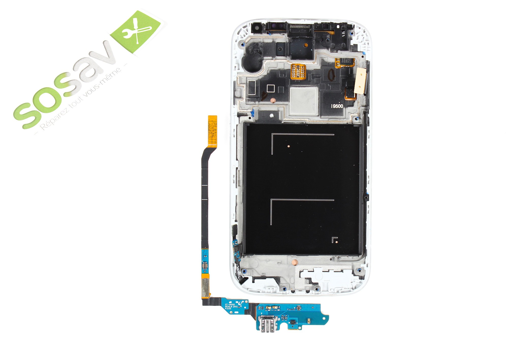

Saisir le connecteur de charge afin de le sortir de son emplacement.
Etape 29
L'écran du Galaxy S4 est désormais démonté.
Remplacez-le par une pièce neuve si cela est nécessaire.
