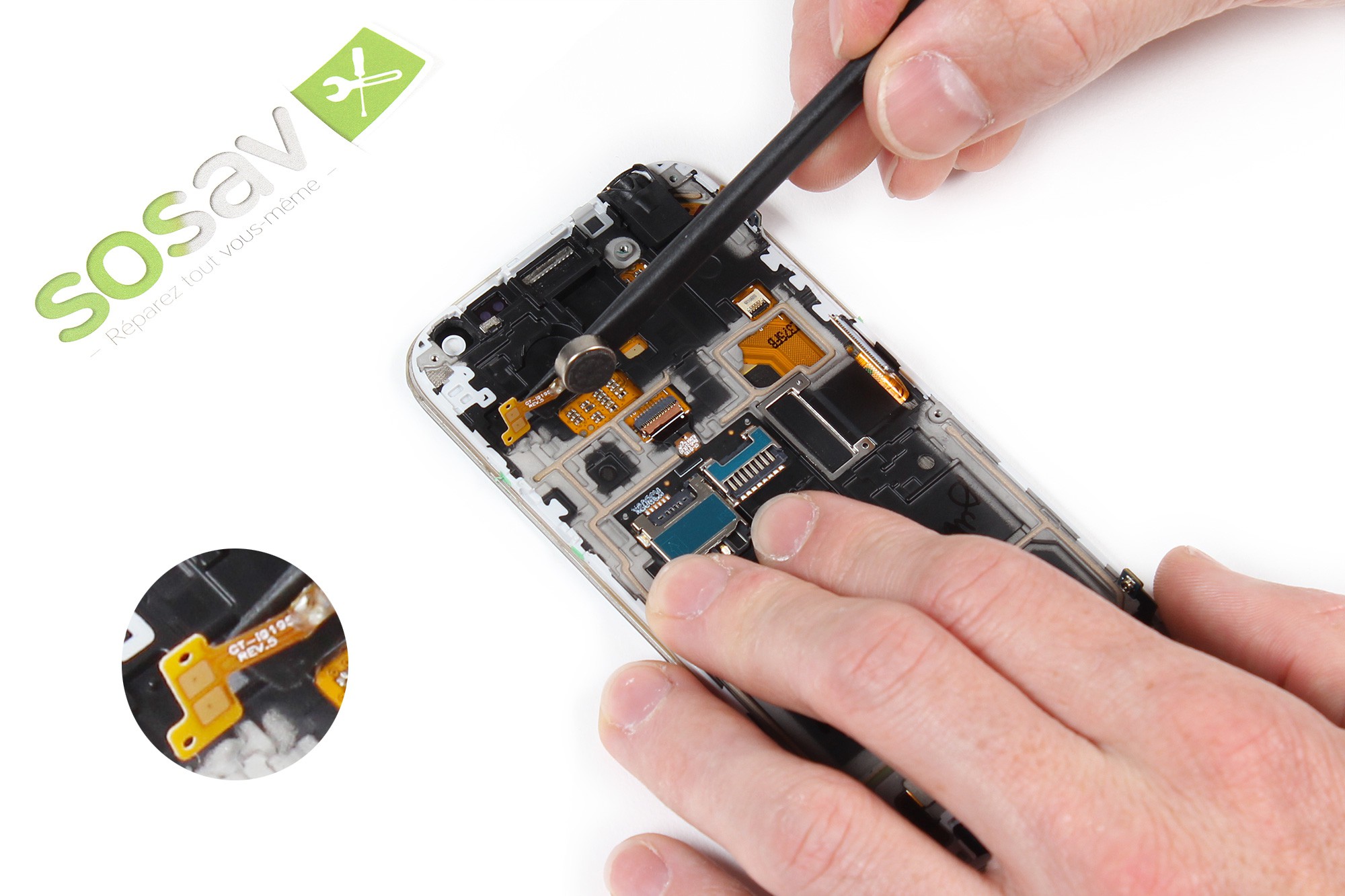

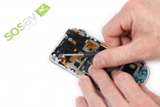

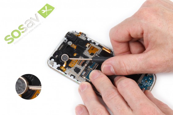

Insérez désormais un tournevis plat entre le vibreur et le châssis du Galaxy S4 Mini comme indiqué sur la photo.
Faites ensuite levier afin de décoller le vibreur.
Sur certains modèles, Samsung utilise une dose excessive de colle. Il est donc possible que vous ayez besoin de forcer un peu afin de décoller le vibreur.

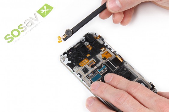

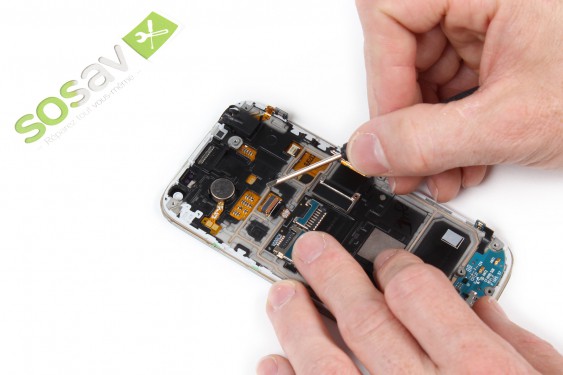

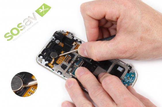

Reprenez la spatule en nylon pour désormais délicatement décoller la nappe du vibreur.

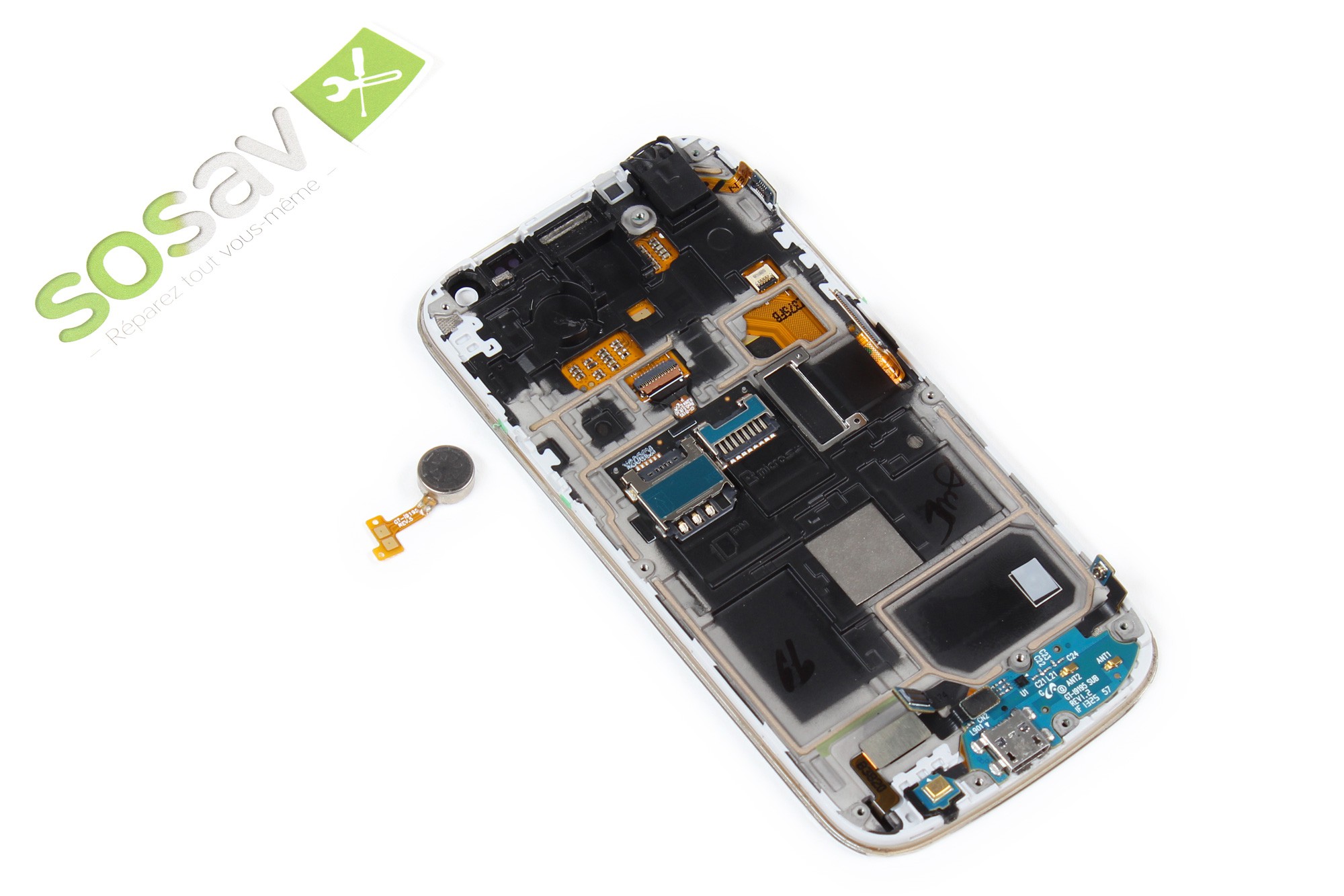

Une fois celle-ci décollée, vous pouvez ôter totalement le vibreur de votre Galaxy S4 Mini.
Etape 24
Le vibreur de votre Galaxy S4 Mini est désormais démonté.
Remplacez-le par une pièce neuve si nécessaire.
