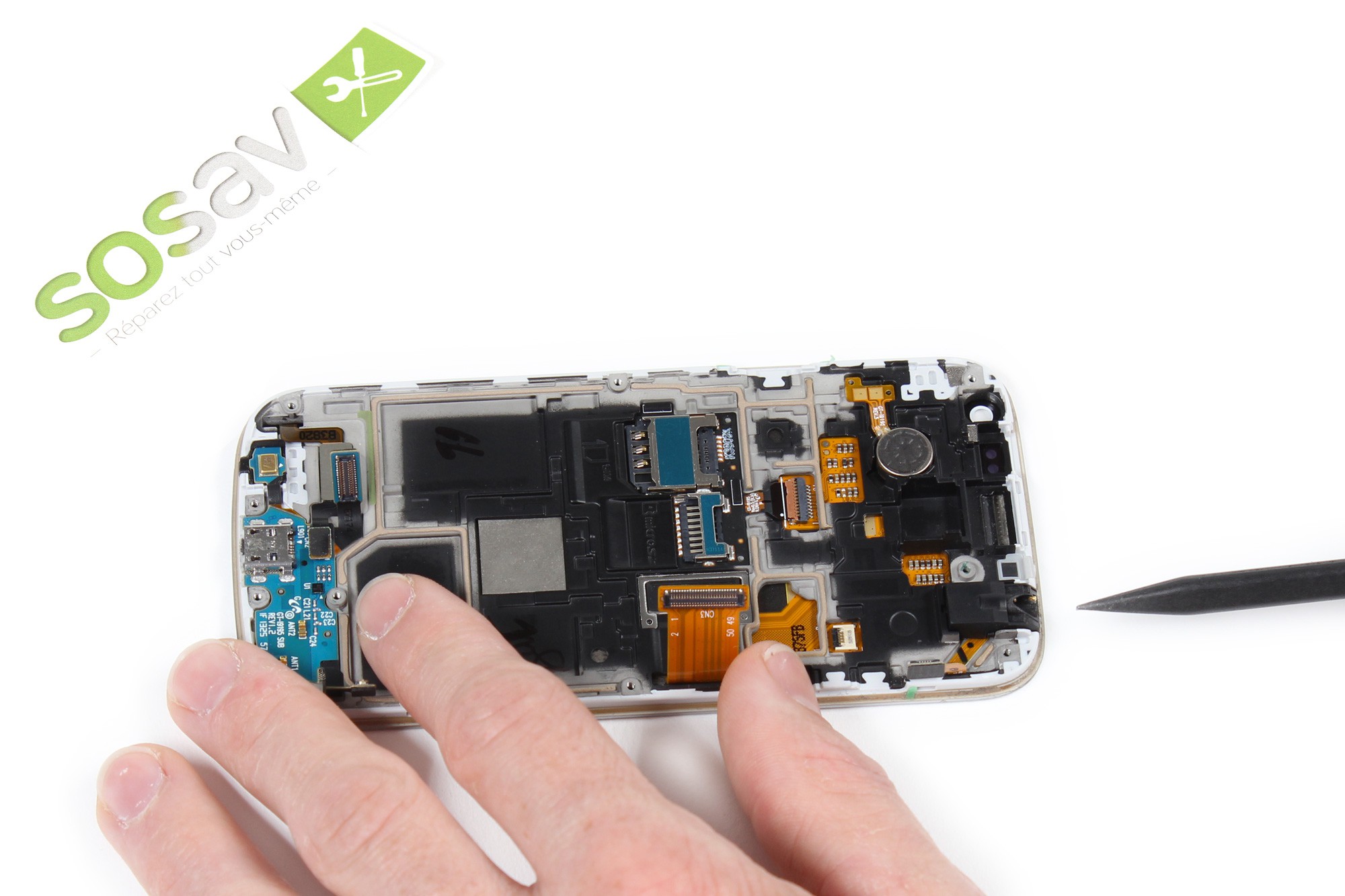

Vous pouvez désormais ôter la carte mère en toute sécurité.

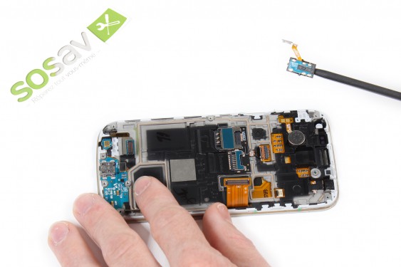

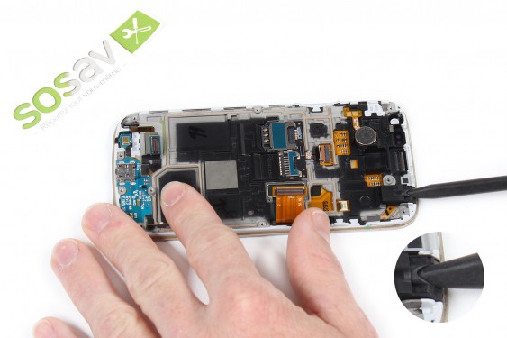

Insérez la pointe de la spatule en nylon dans la prise jack, puis soulevez-la afin de l'extraire de son emplacement.

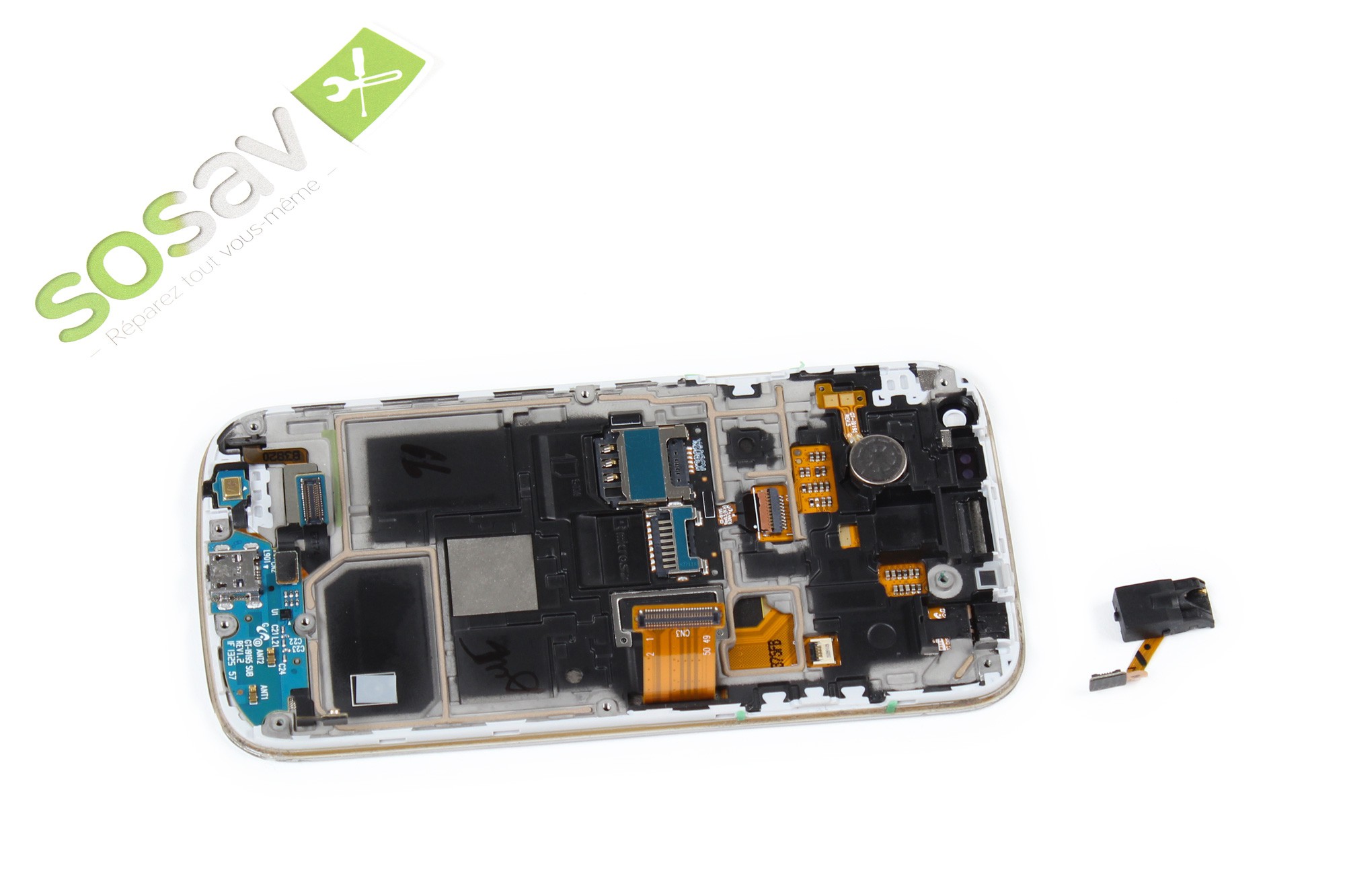

La prise jack de votre Galaxy S4 Mini est désormais démontée.
Remplacez-la par une pièce neuve si nécessaire.
