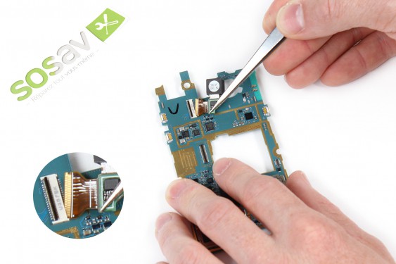

La caméra arrière est toujours fixée à votre carte-mère. Nous vous détaillons comment l'ôter dans les étapes suivantes.

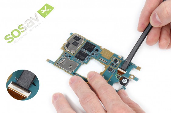

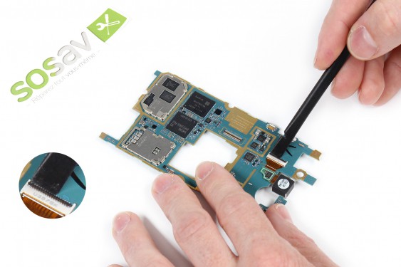

La nappe de gestion de la caméra arrière est connectée à la carte mère grâce à un connecteur de type FPC. Afin de pouvoir déconnecter cette caméra il faut auparavant faire levier sur le petit loquet noir afin de le soulever à 90° comme montré sur la photo.
Soulevez donc délicatement le loquet du connecteur, afin de libérer la nappe de la caméra arrière de la carte-mère.

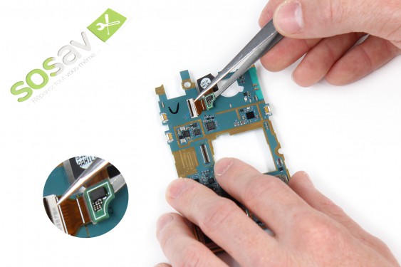

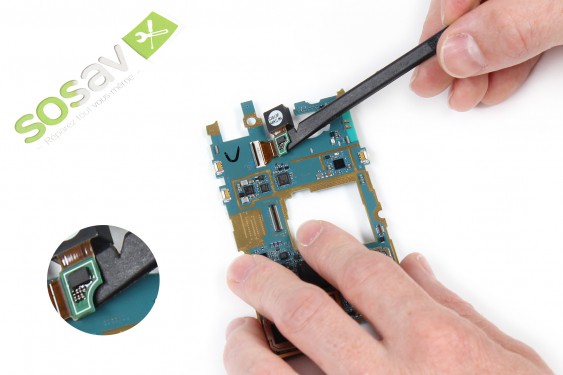

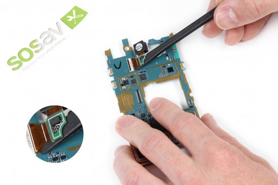

Décollez désormais la nappe de la caméra arrière en insérant délicatement le côté plat de la spatule entre la nappe et la carte mère.
Etape 24
Munissez-vous désormais d'une pince afin d'extraire délicatement la caméra arrière de son connecteur.
Vous pouvez ensuite ôter totalement la caméra arrière de votre Galaxy S4 Mini.
