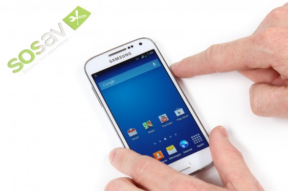

Avant de procéder au démontage de la caméra arrière du Galaxy S4 mini, il est nécessaire, pour des raisons évidentes de sécurité, de l'éteindre.
Pour cela, appuyez sur le bouton d'allumage durant quelques secondes puis confirmez l'extinction par "Éteindre".

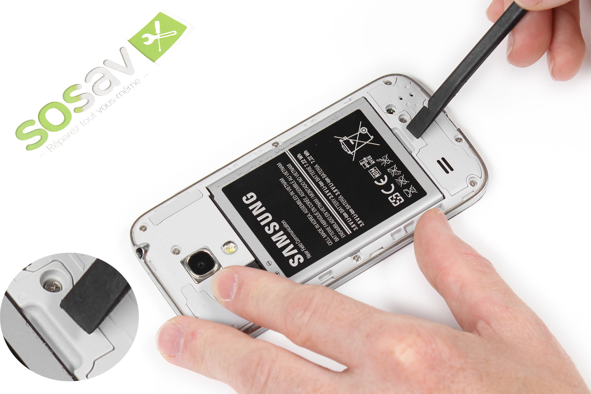

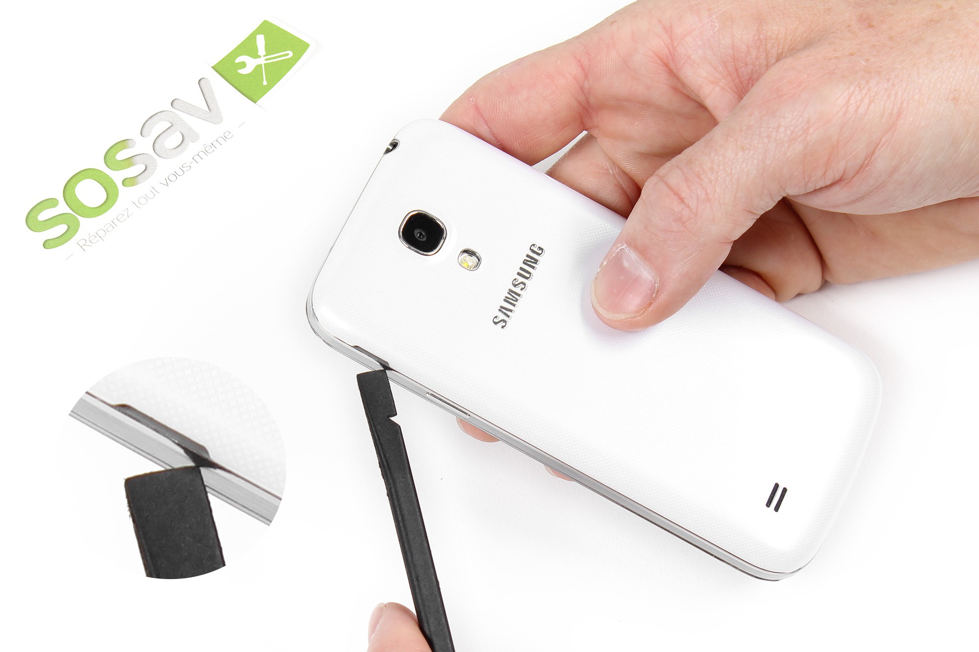

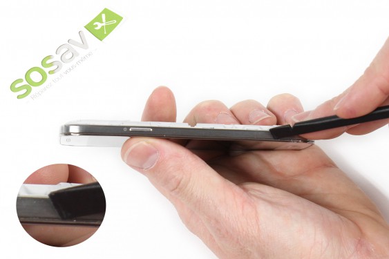

A l'aide d'une spatule en nylon, faites levier afin de soulever la façade arrière du Galaxy S4 mini.
Vous pouvez désormais ôter totalement la coque arrière de votre S4 Mini.

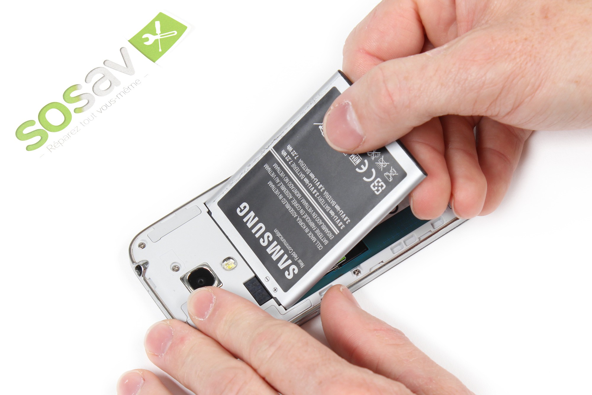

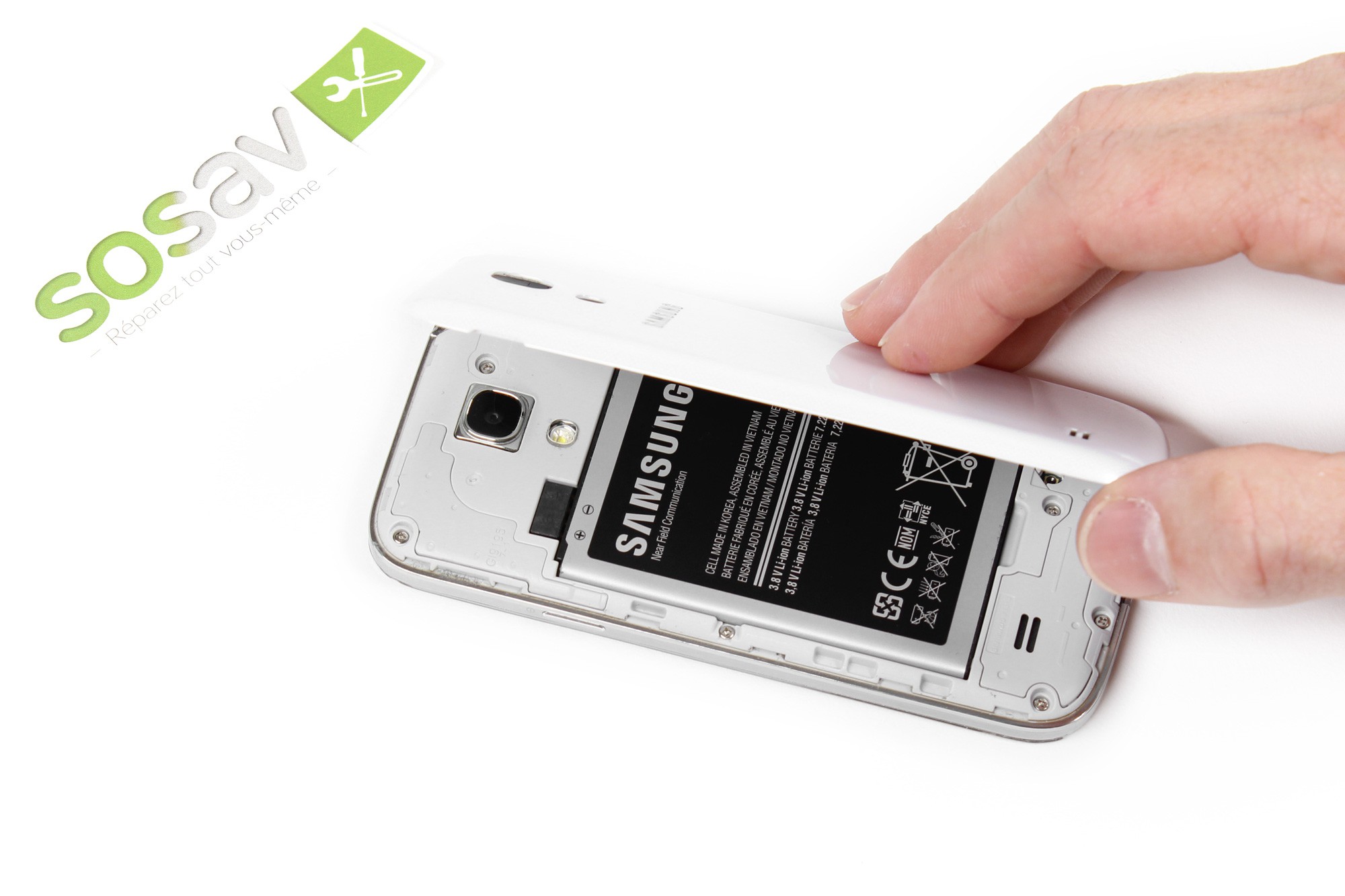

A l'aide d'une spatule en nylon, soulevez la batterie depuis l'ergo prévu à cet effet.
Saisissez désormais la batterie avec votre main pour l'extraire complètement.

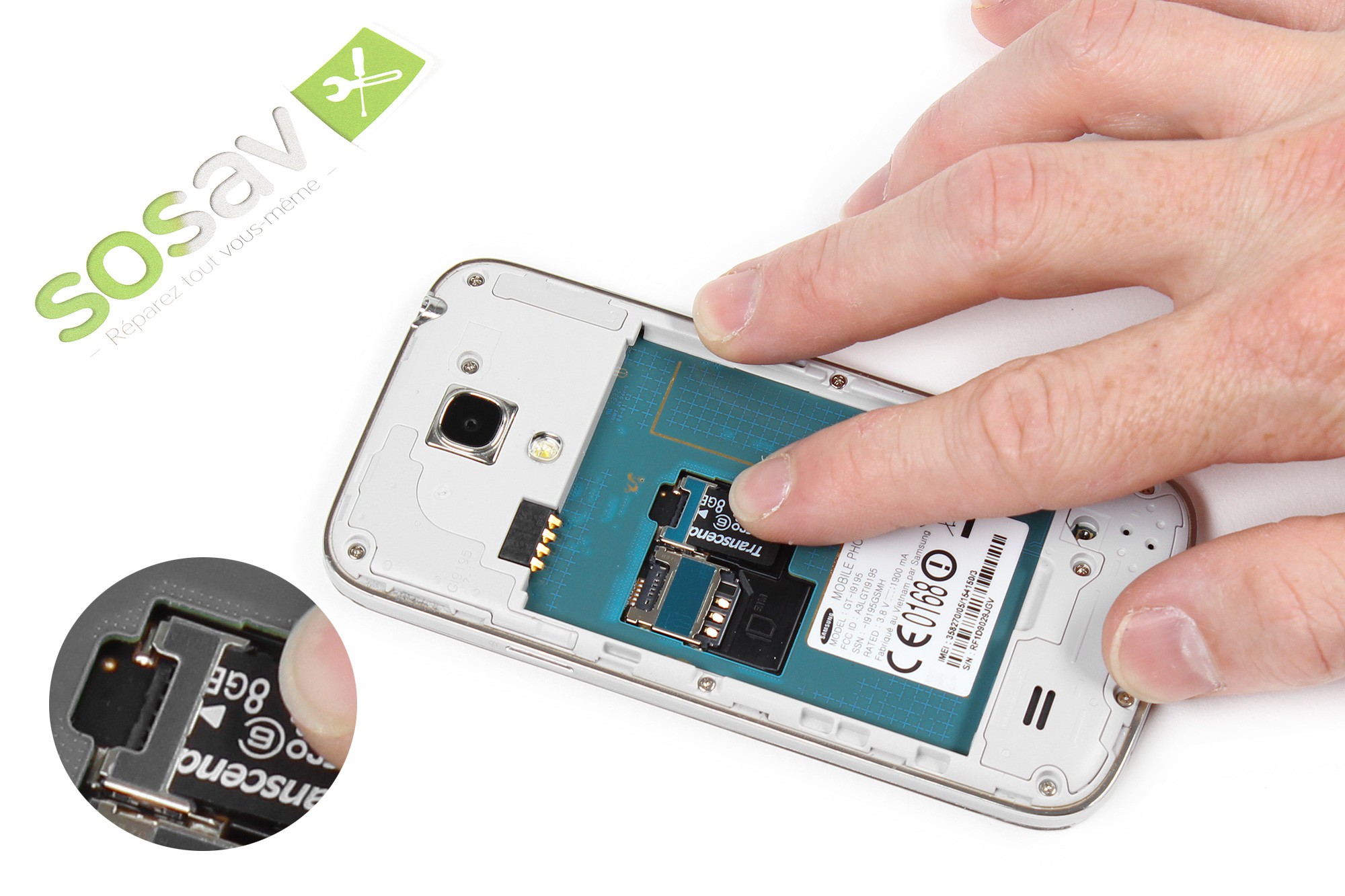

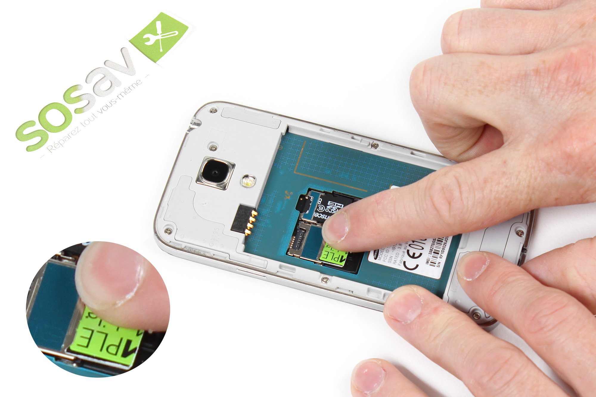

Avec le côté plat de la spatule en nylon, poussez la carte SIM afin de la sortir légèrement de son emplacement.
A présent, pressez la carte SIM avec le bout de votre doigt, puis tirez dessus afin de l'extraire de son logement.

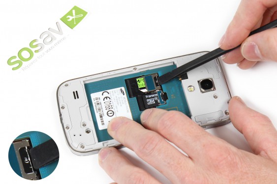

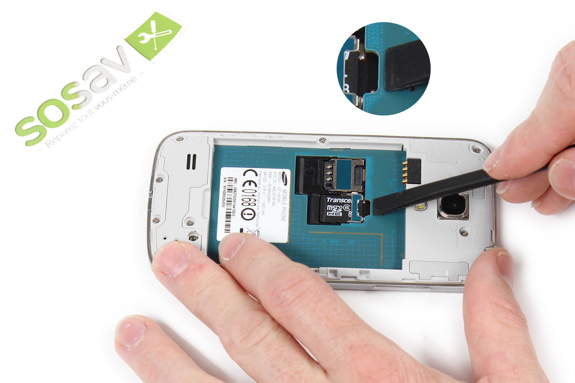

Si celle-ci est présente, répétez désormais la même opération pour la carte micro SD.
Avec le côté plat de la spatule en nylon, poussez la carte micro SD afin de la sortir légèrement de son emplacement.
Pressez la carte SD du bout du doigt tout en la faisant glisser pour la sortir de son emplacement.

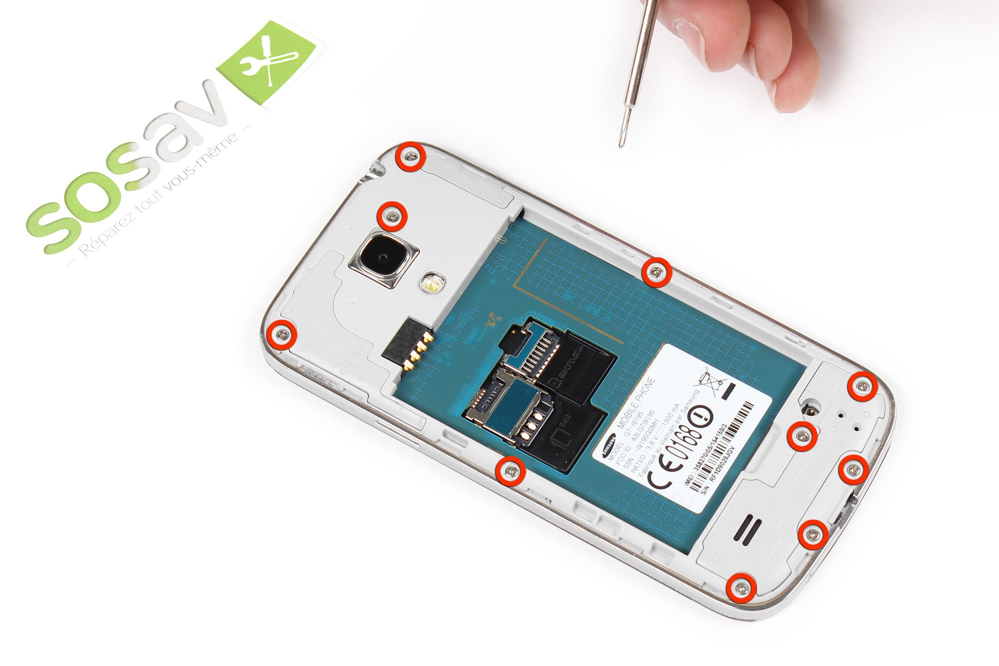

Utilisez un tournevis cruciforme afin de dévisser les 10 vis cruciformes de 4.0 mm.
Entourées en rouge sur la photo, elles retiennent le plastique de protection de la carte mère (appelé également châssis interne).

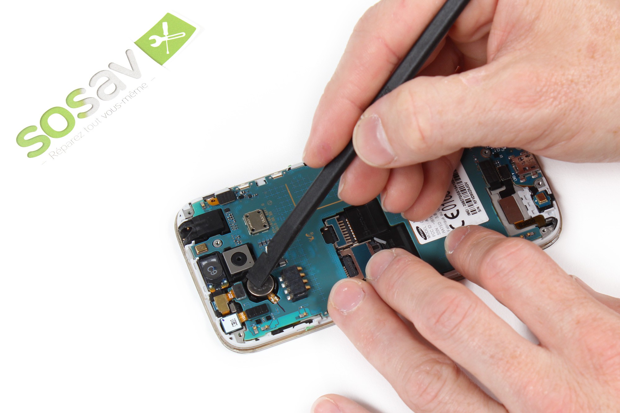

Avec la pointe de la spatule, faites levier pour retirer la plaque métallique maintenant la caméra avant et le haut-parleur interne.
Déclipsez désormais délicatement le connecteur du haut-parleur interne à l'aide de la spatule en nylon.
Saisissez désormais le haut-parleur interne avec une pince afin l'extraire complètement du Galaxy S4 Mini.

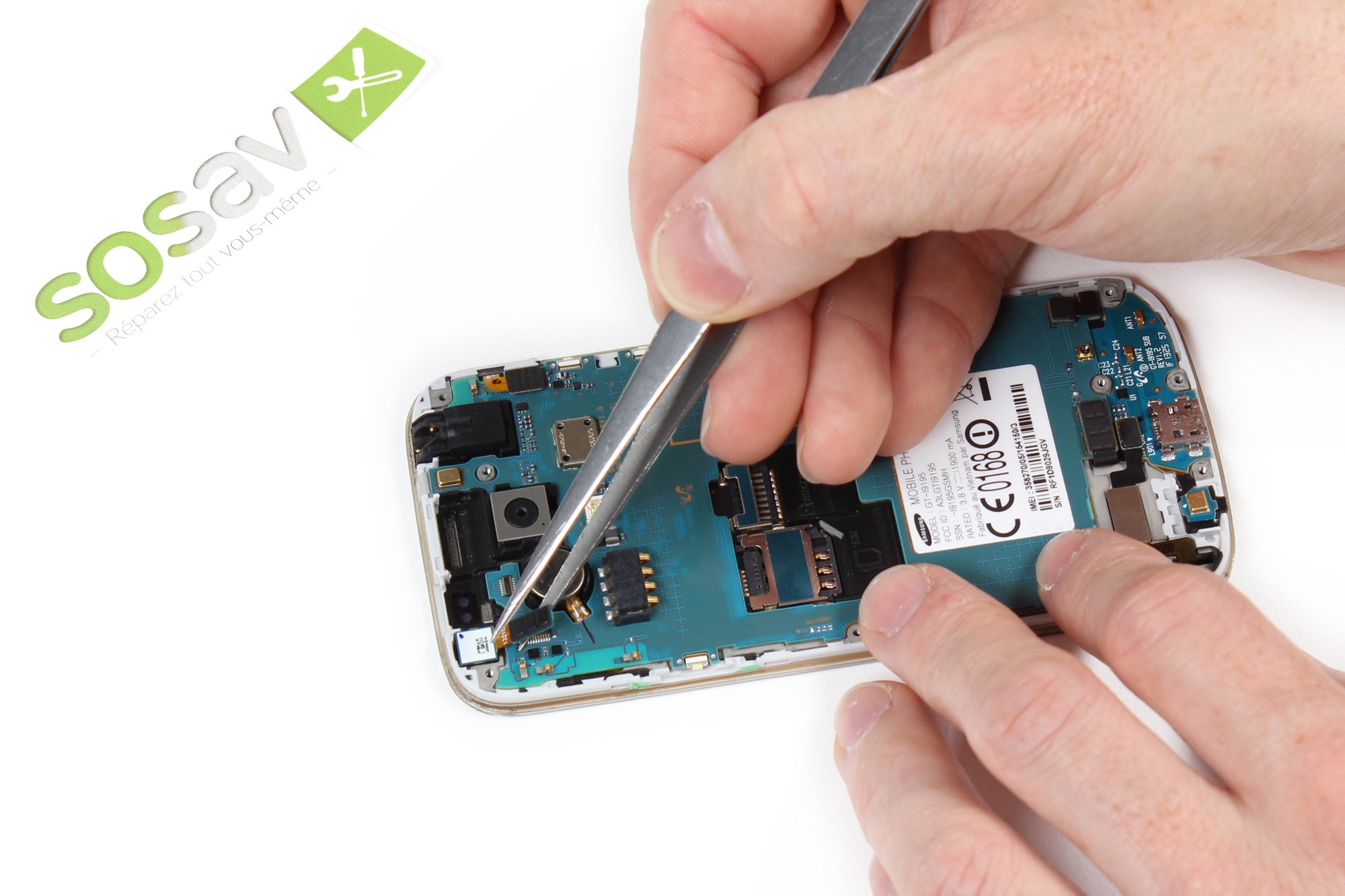

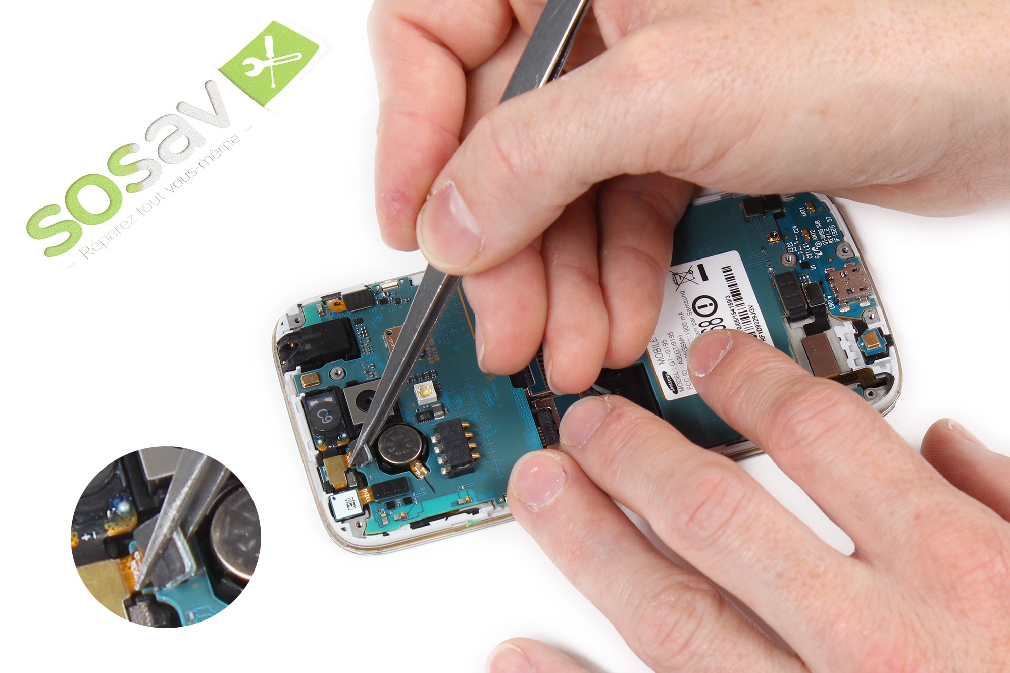

Déclipsez désormais délicatement le connecteur de la caméra avant à l'aide de la spatule en nylon.
Saisissez désormais la caméra avant avec une pince afin l'extraire complètement du Galaxy S4 Mini.

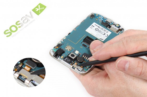

A l'aide d'une spatule en nylon, déconnectez désormais le premier connecteur du connecteur de charge.
Toujours avec la spatule en nylon, faites délicatement levier afin de déconnecter le second connecteur du connecteur de charge.
Toujours avec la spatule en nylon, faites délicatement levier afin de déconnecter la prise jack.

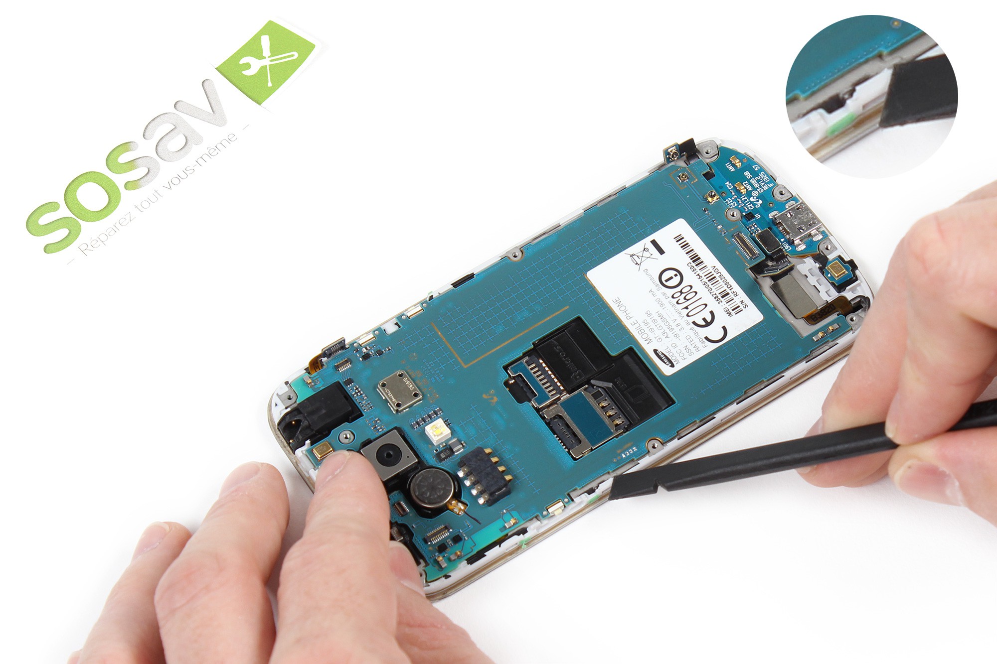

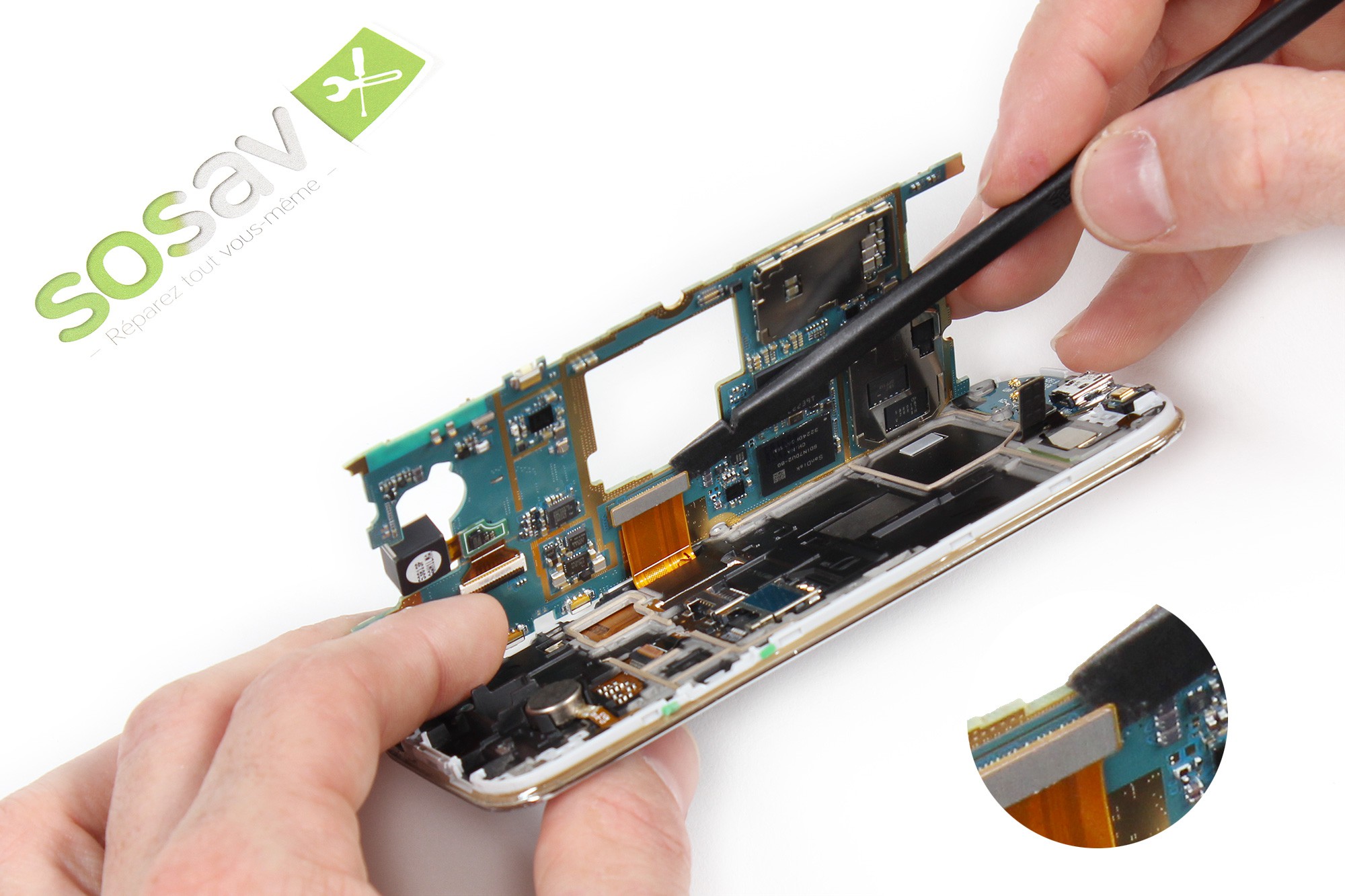

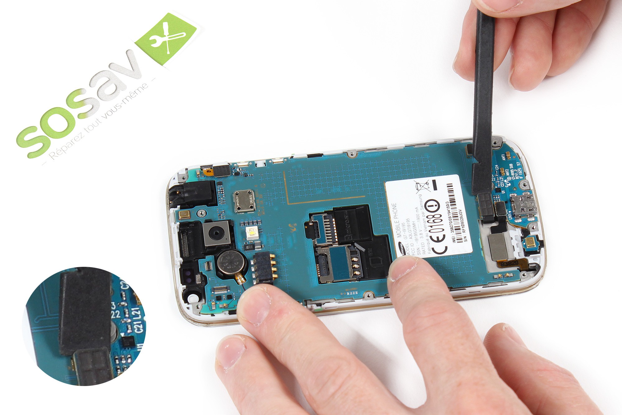

Insérez la spatule entre la carte mère et le châssis de l'écran LCD. Faites levier afin de soulever la carte mère pour former un angle d'environ 70°.
Ne tentez pas de retirer complètement la carte-mère à cette étape, celle-ci est toujours retenue par la nappe principale du LCD.

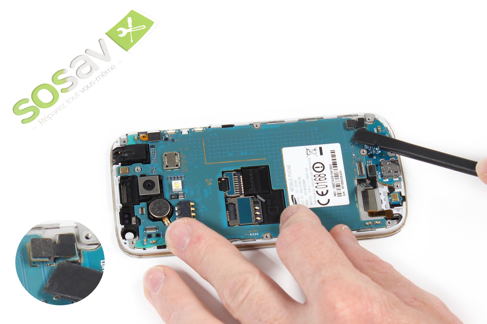

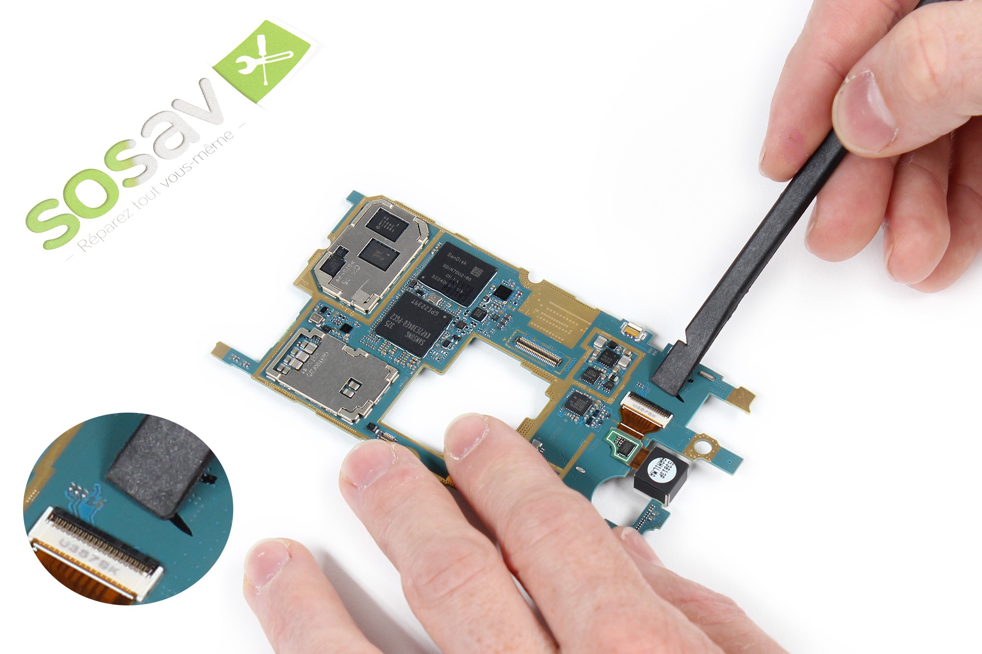

Avec la spatule en nylon, faites délicatement levier afin de déclipser le connecteur reliant le LCD à la carte-mère de votre Galaxy S4 Mini.
Vous pouvez désormais ôter la carte mère en toute sécurité.

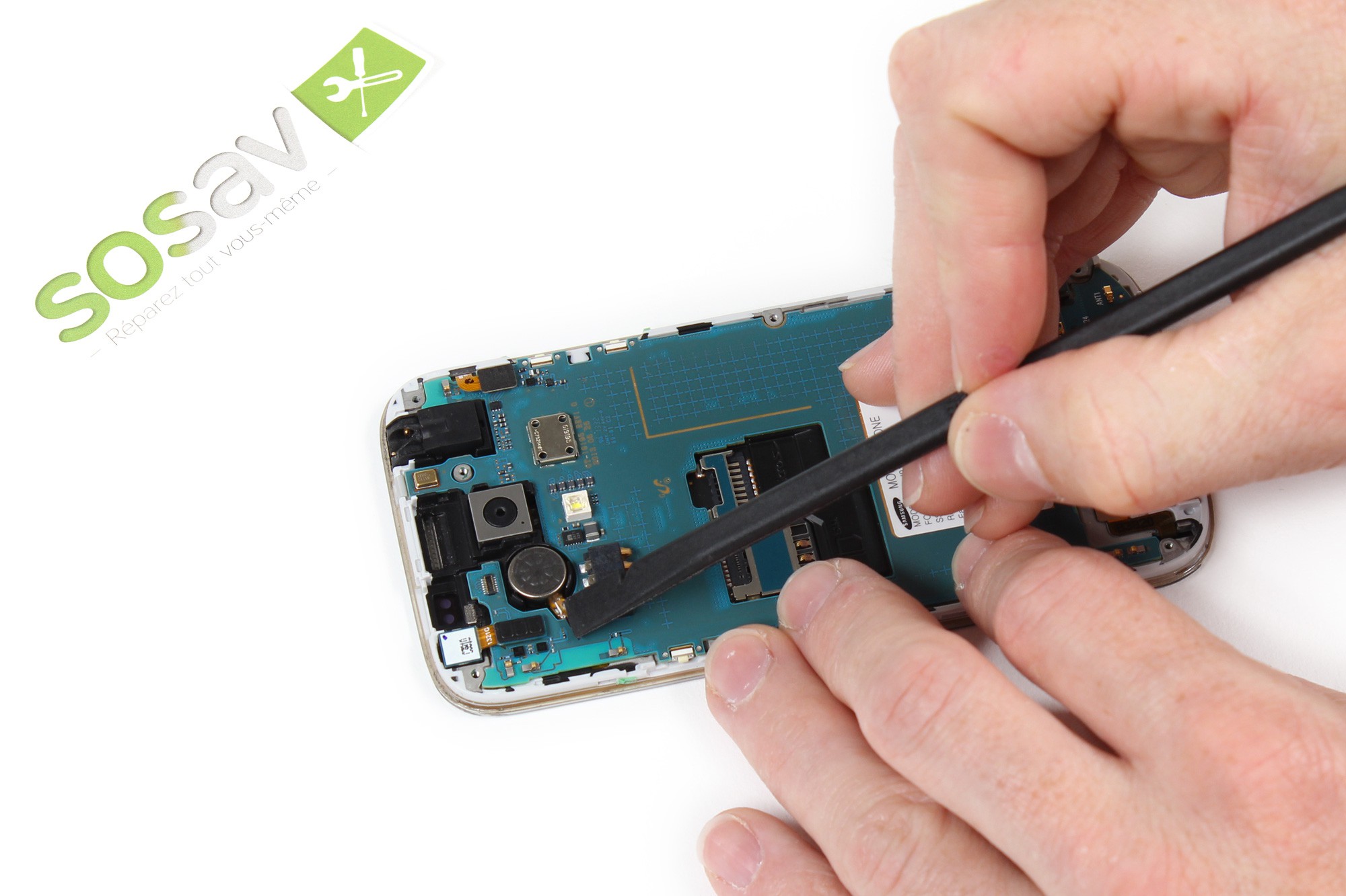

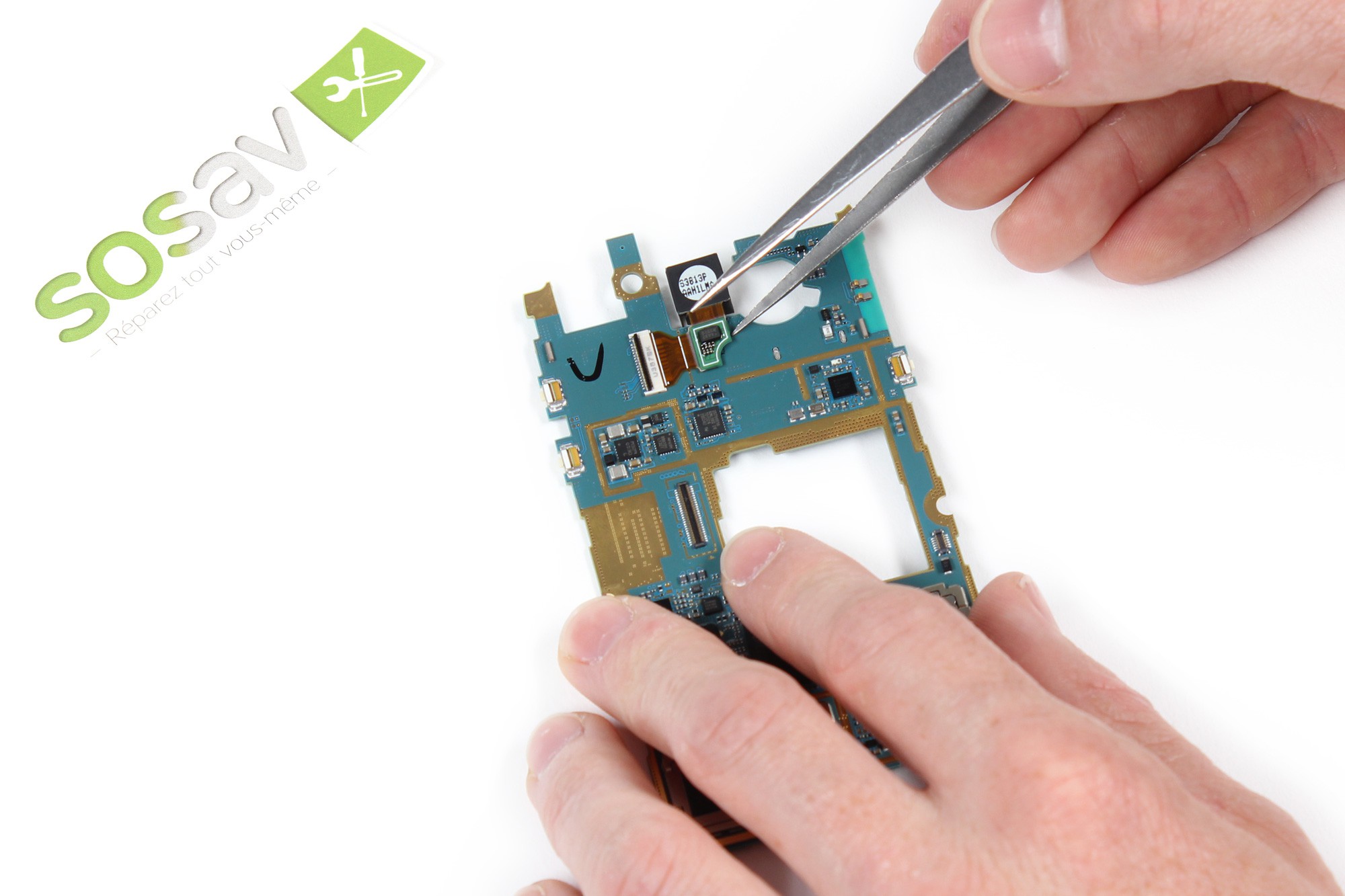

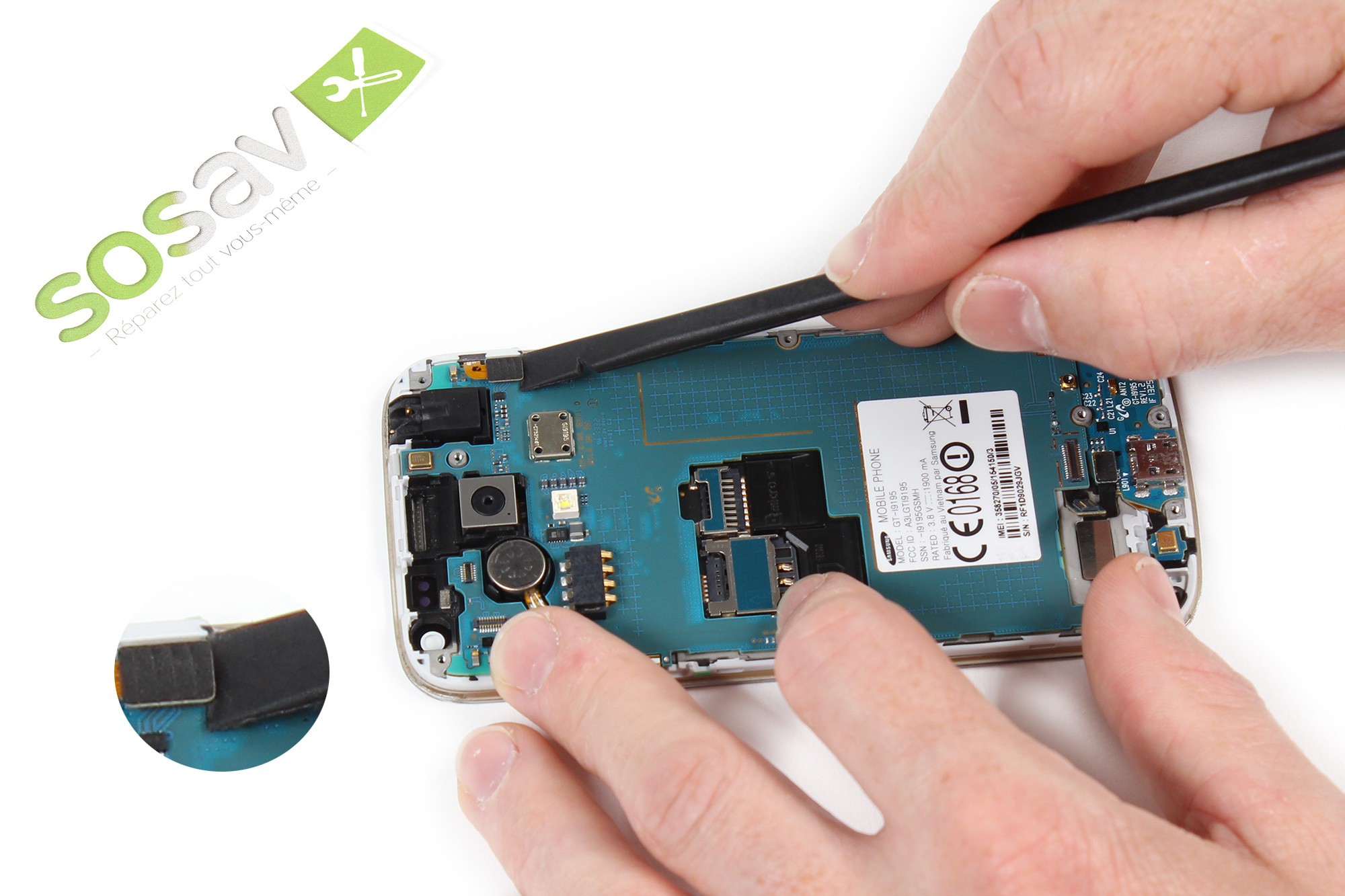

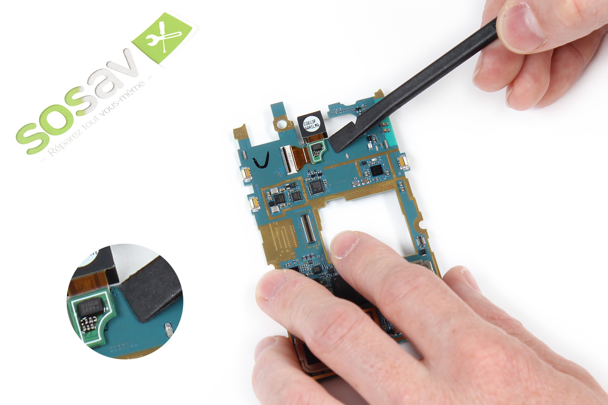

La nappe de gestion de la caméra arrière est connectée à la carte mère grâce à un connecteur de type FPC. Afin de pouvoir déconnecter cette caméra il faut auparavant faire levier sur le petit loquet noir afin de le soulever à 90° comme montré sur la photo.
Soulevez donc délicatement le loquet du connecteur, afin de libérer la nappe de la caméra arrière de la carte-mère.
Décollez désormais la nappe de la caméra arrière en insérant délicatement le côté plat de la spatule entre la nappe et la carte mère.

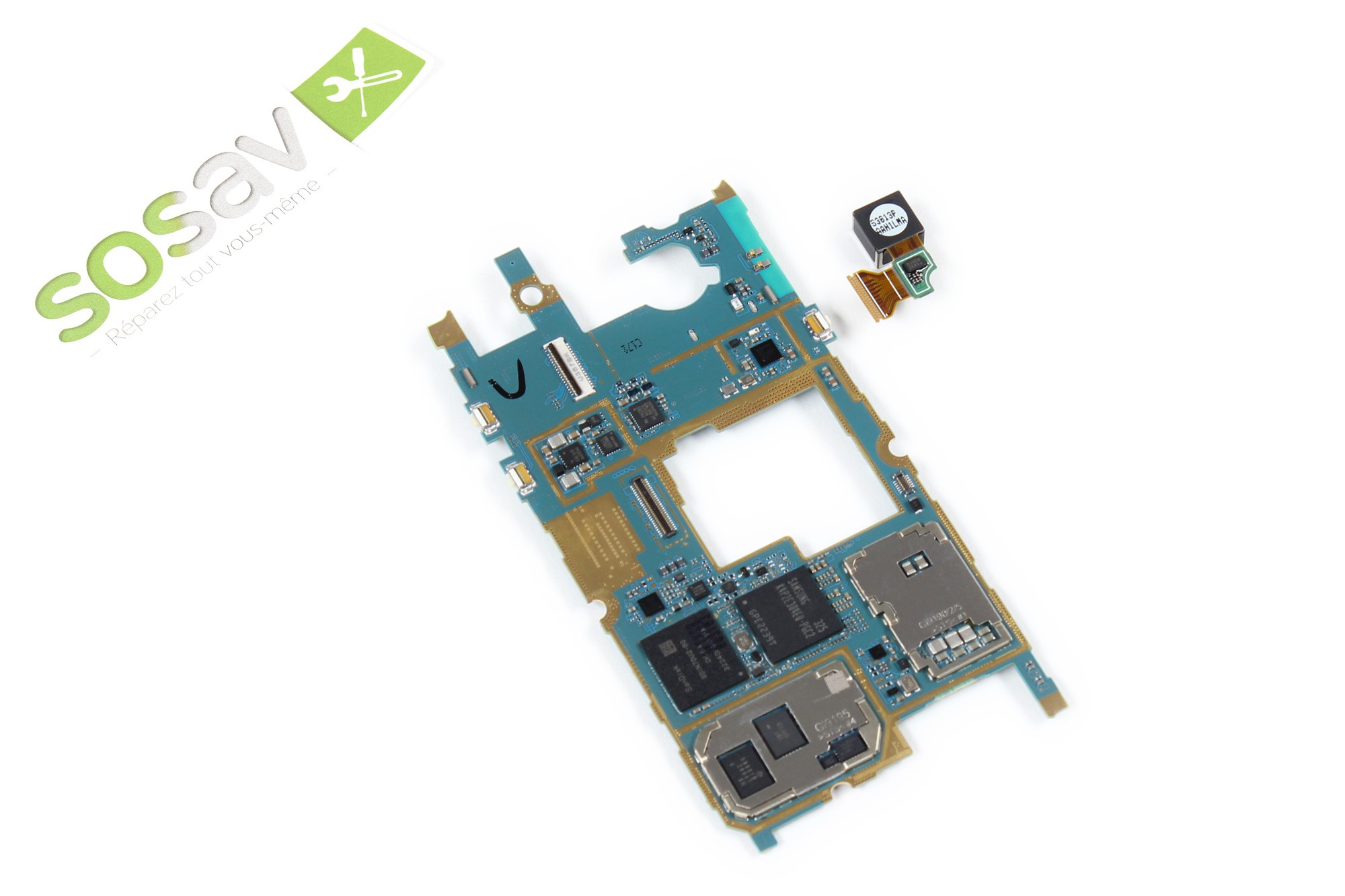

Munissez-vous désormais d'une pince afin d'extraire délicatement la caméra arrière de son connecteur.
Vous pouvez ensuite ôter totalement la caméra arrière de votre Galaxy S4 Mini.
Etape 25
La caméra arrière de votre Galaxy S4 Mini est désormais démontée.
Remplacez-la par une pièce neuve si nécessaire.
