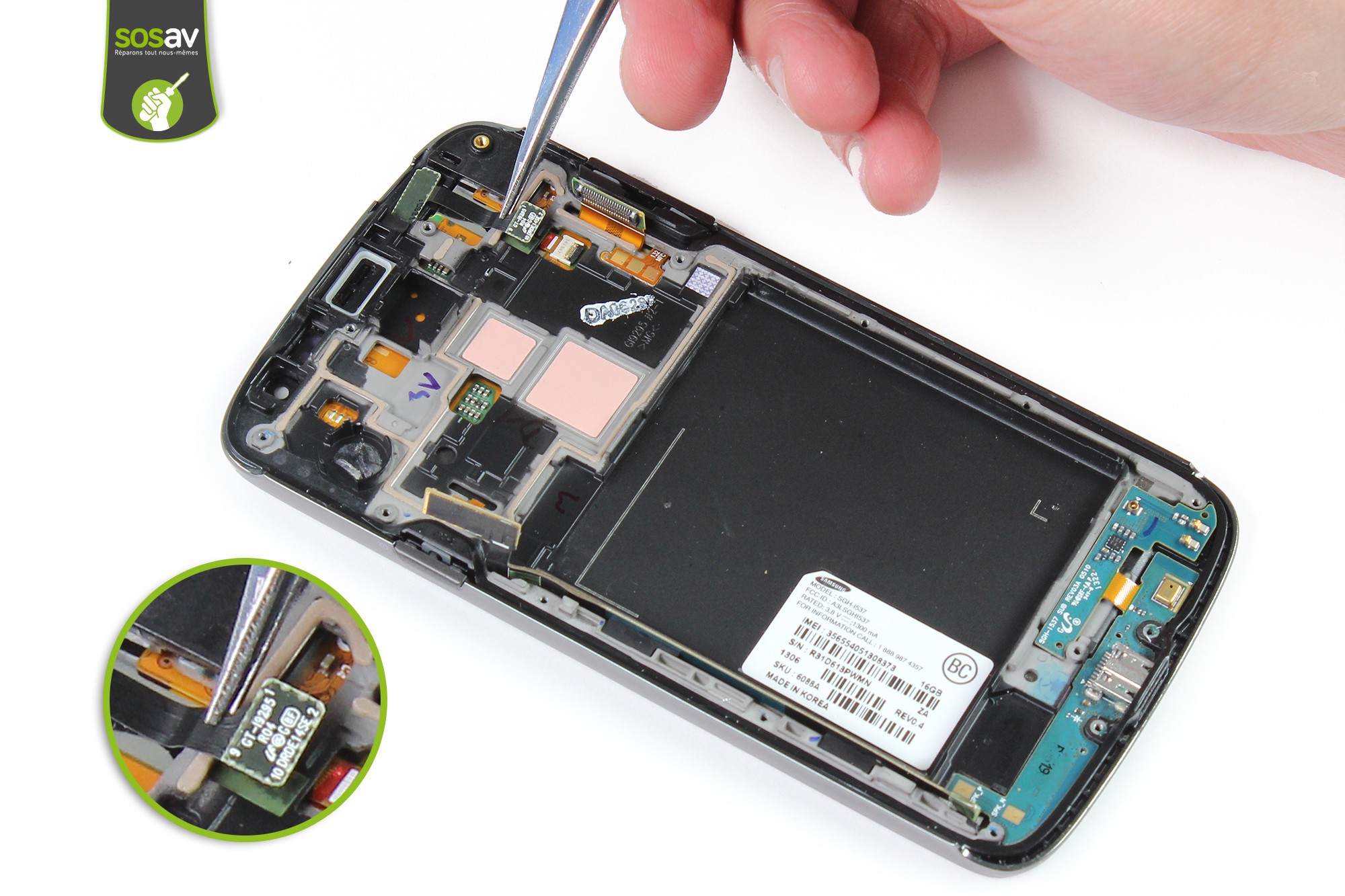

Toujours avec la spatule en nylon, déconnectez le capteur proximité et luminosité.Saisissez puis retirez-le avec la pince.

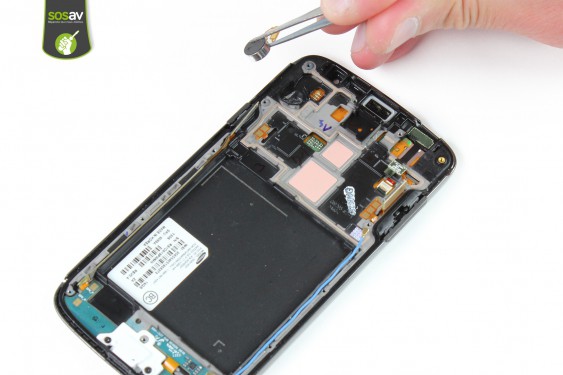

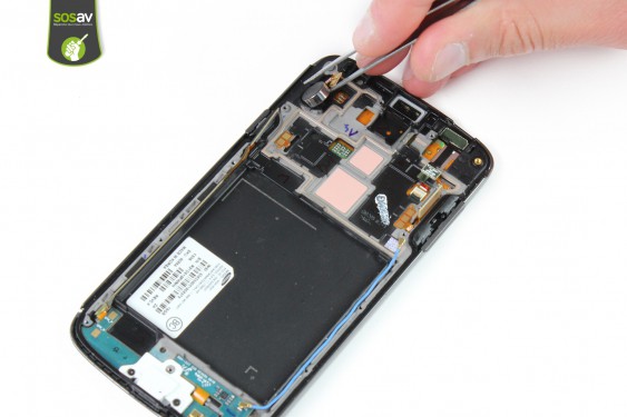

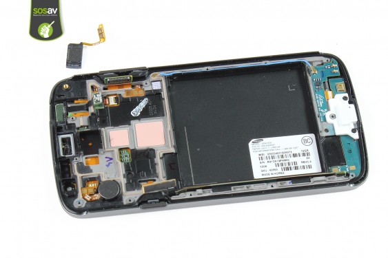

Utilisez la pince pour saisir le haut-parleur interne puis retirez-le.
Etape 25

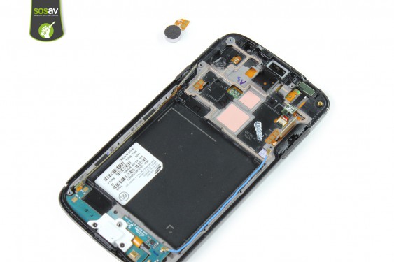

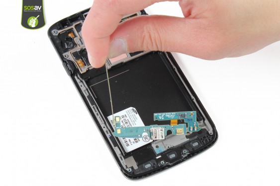

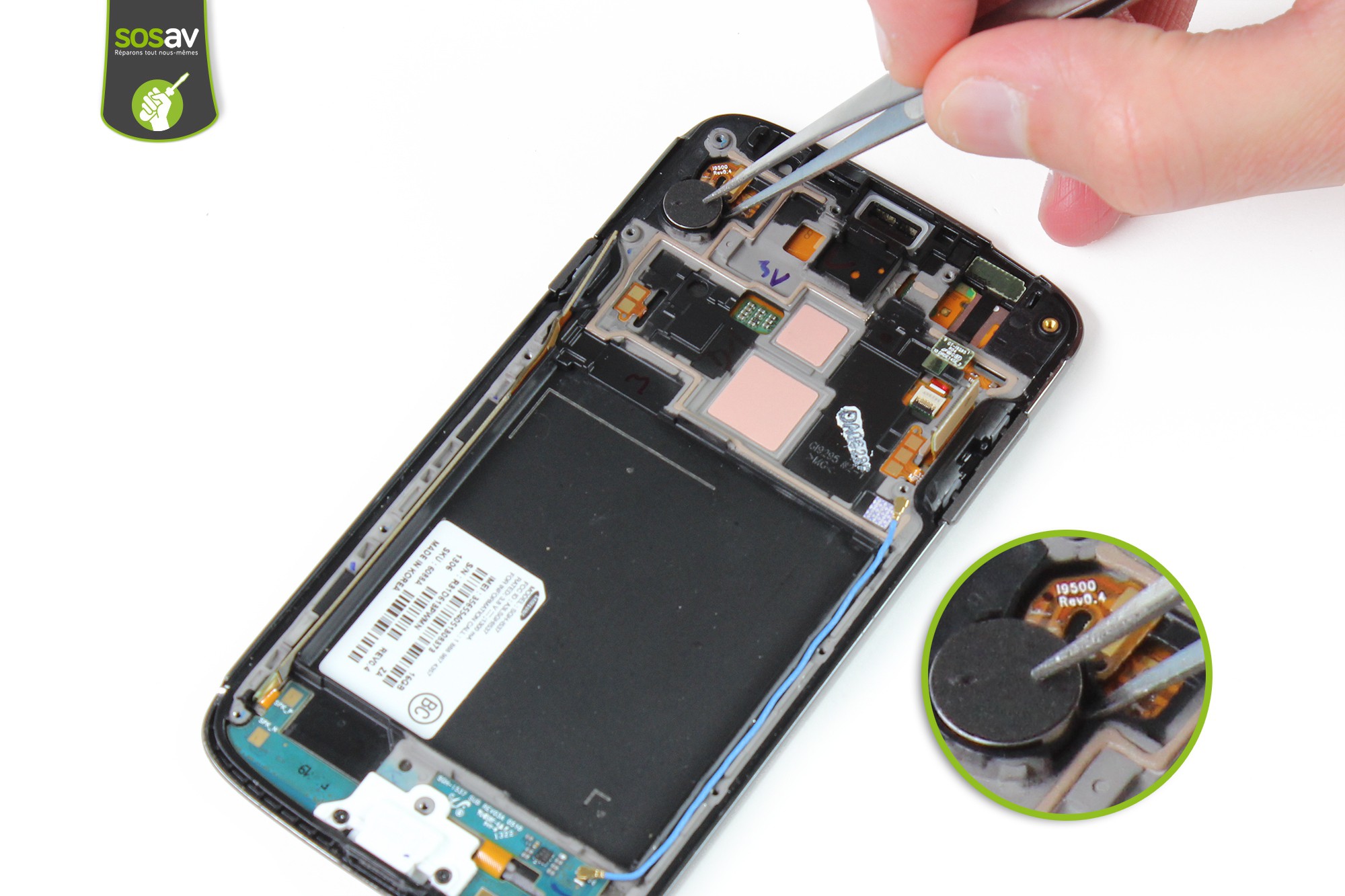

Conservez la pince pour saisir et retirer le vibreur.
Etape 26

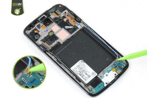

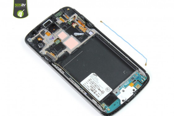

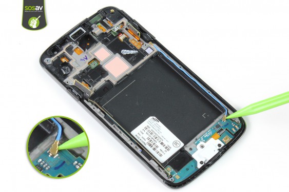

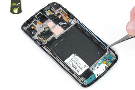

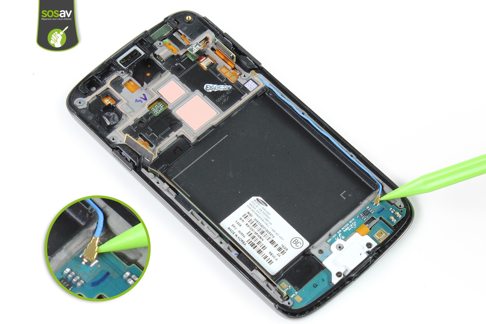

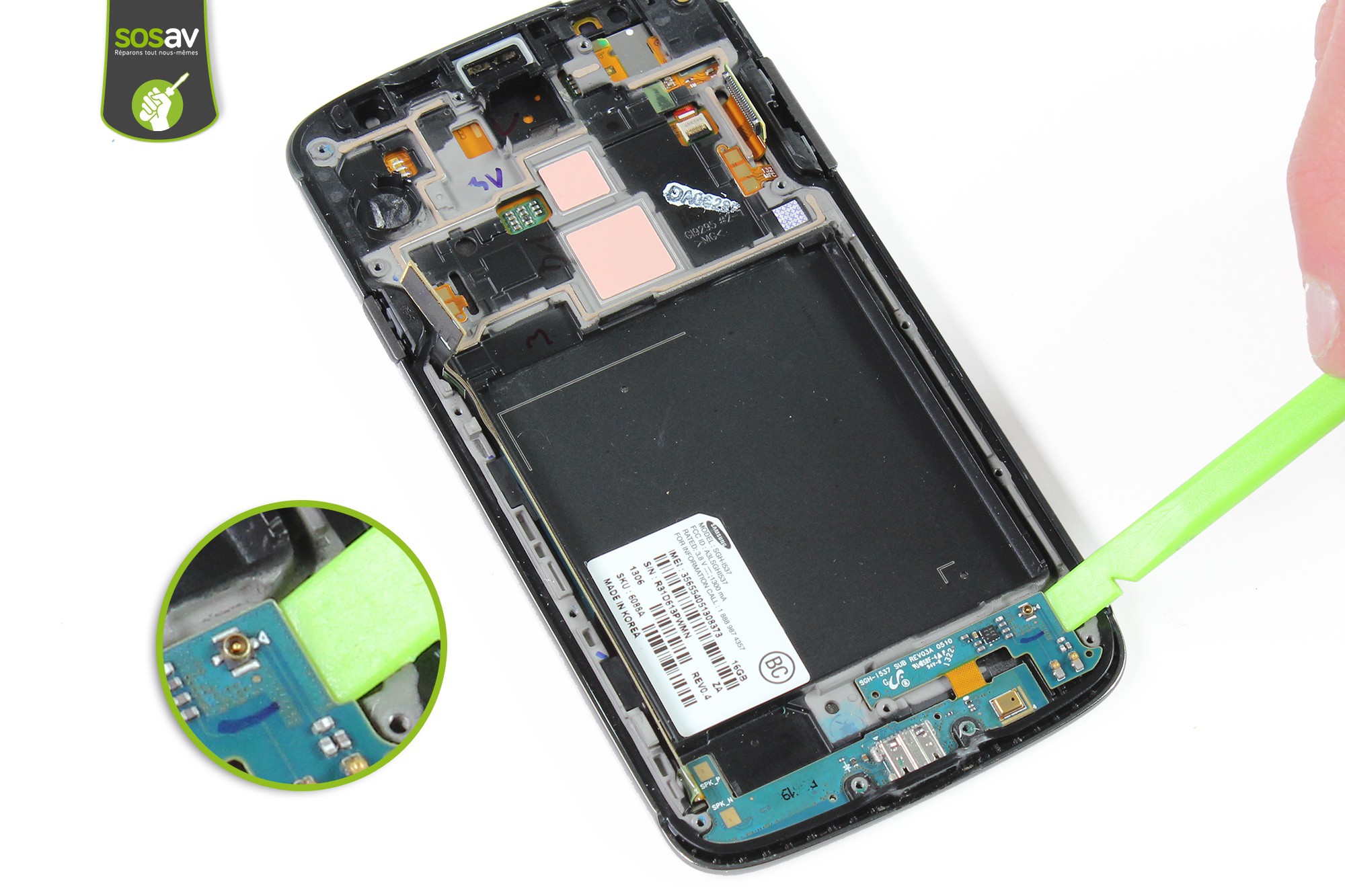

A l'aide de la pointe de la spatule en nylon, déconnectez le câble d'interconnexion côté connecteur de charge.Saisissez ensuite le câble avec la pince et procédez à son retrait.
Etape 27

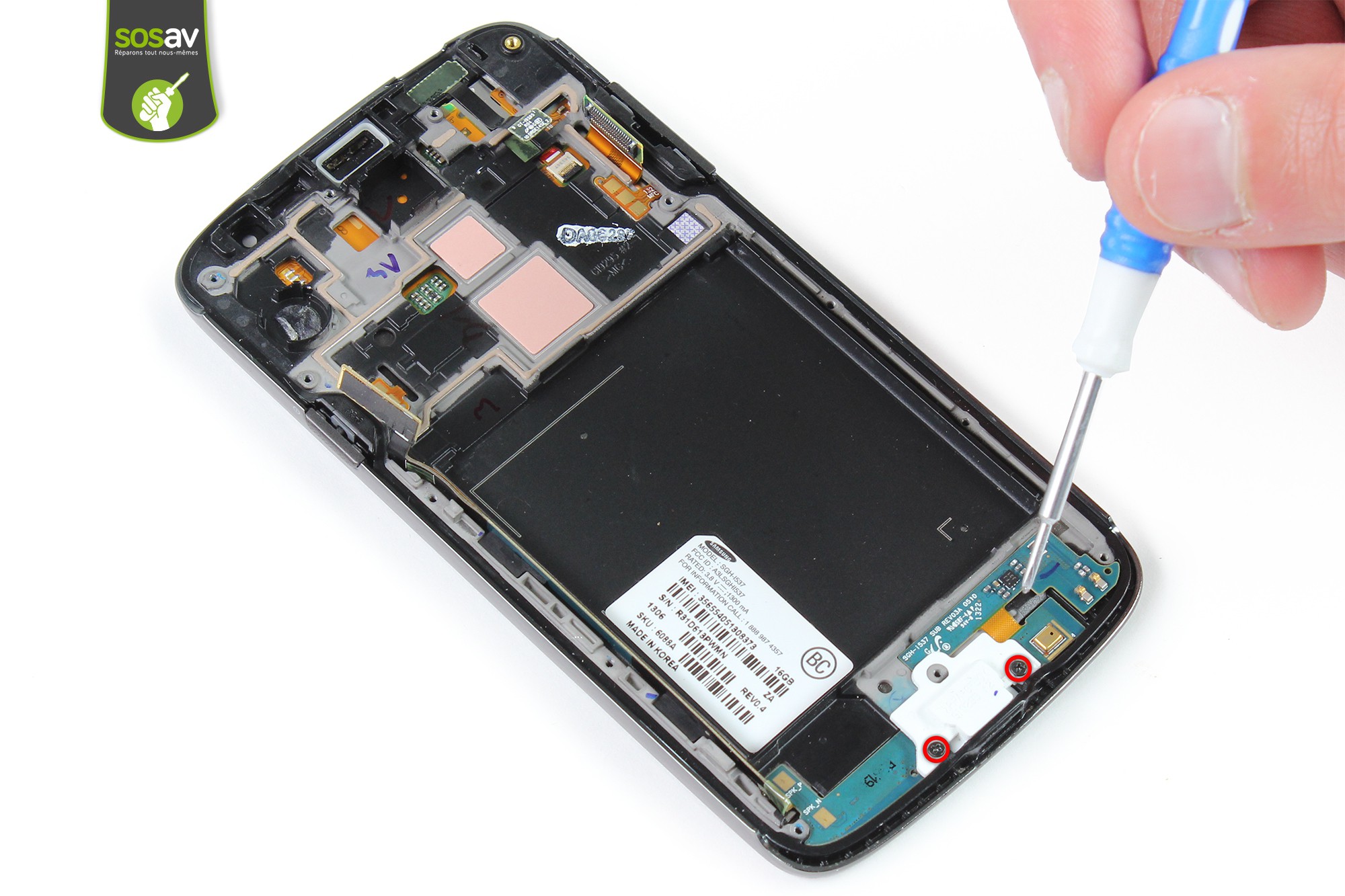

Dévissez les deux vis cruciformes entourées en rouge servant à maintenir le cache plastique du connecteur de charge.

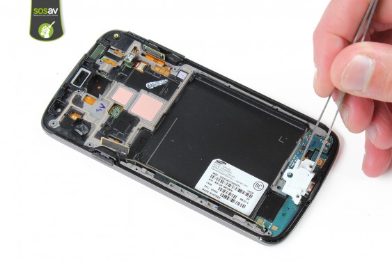

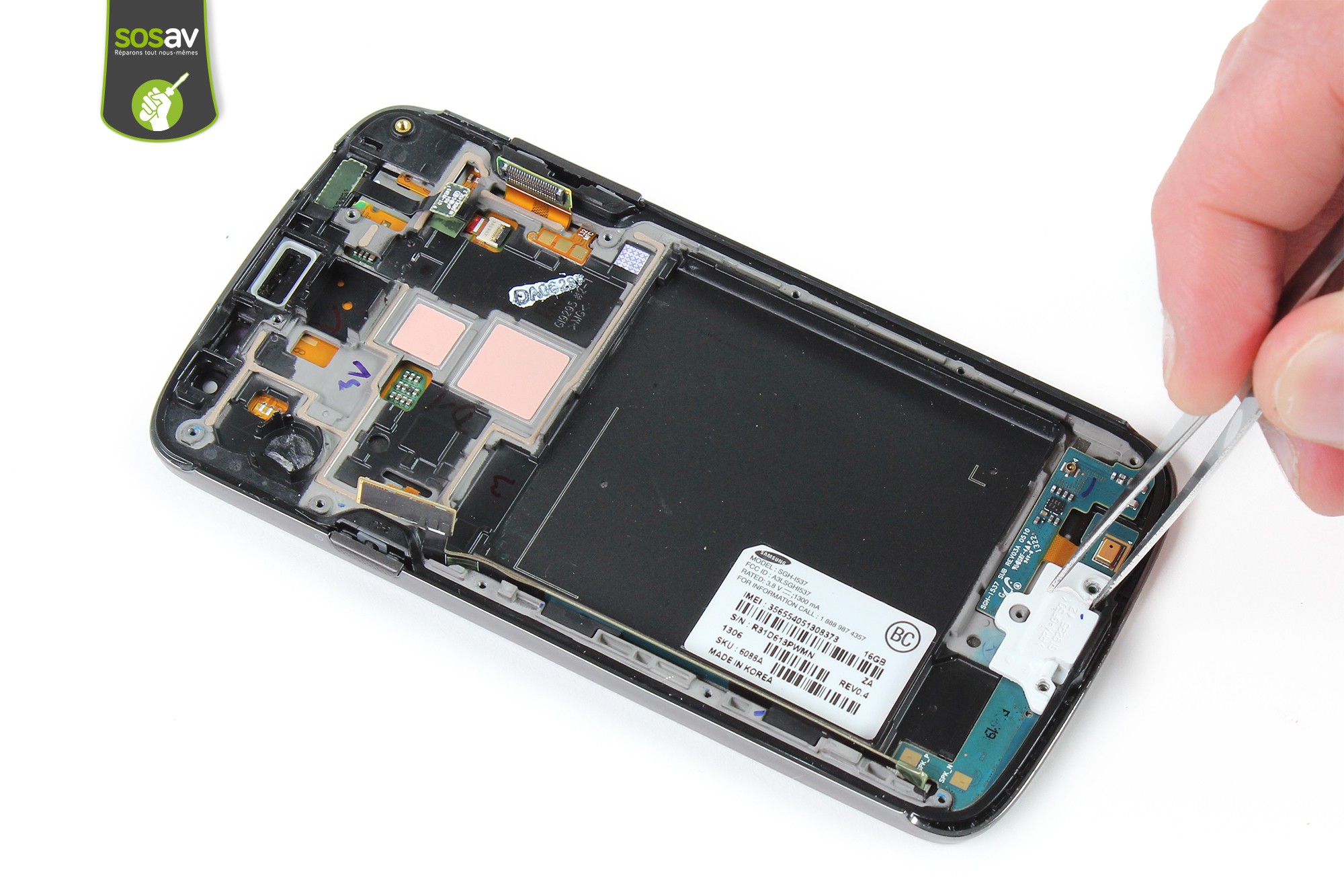

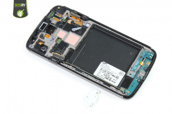

Saisissez le cache du connecteur de charge avec la pince et retirez-le.
Etape 29

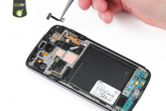

Toujours avec la pince, saisissez la Led d'activité puis retirez-la.
Etape 30

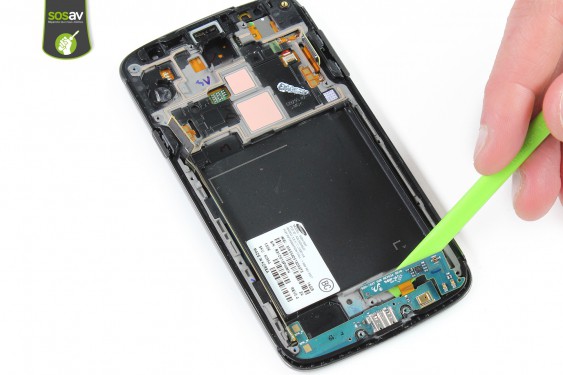

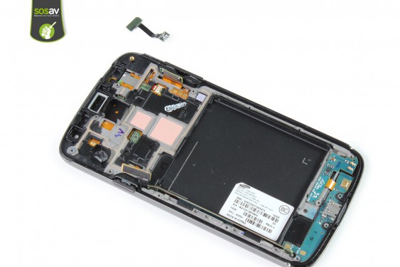

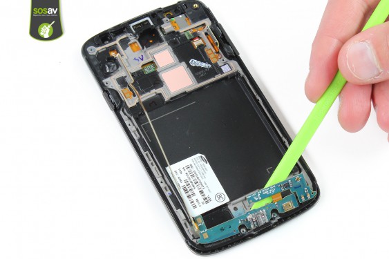

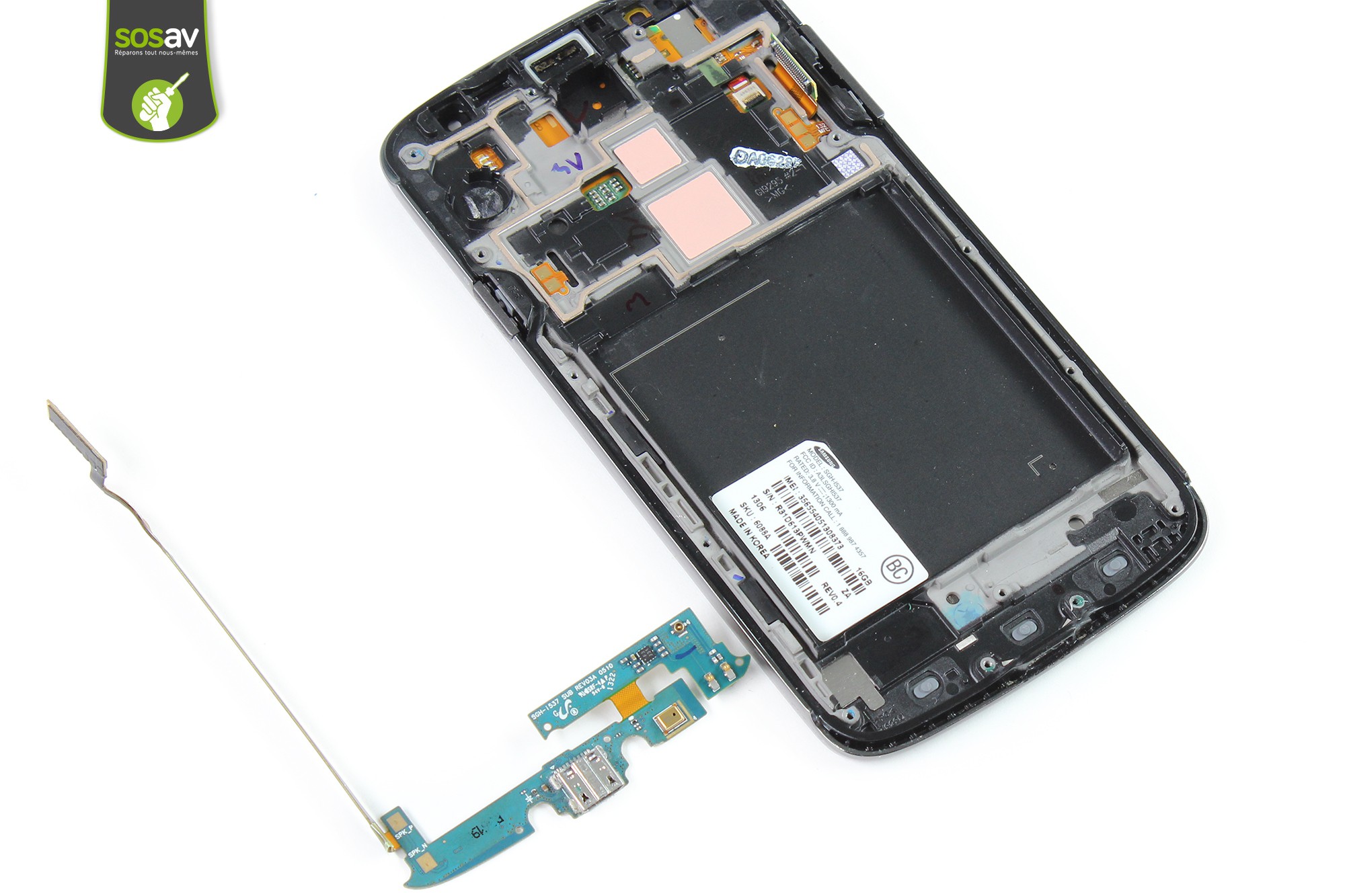

Introduisez la spatule en nylon entre le connecteur de charge et le châssis afin de le décoller par effet levier, comme sur les photos ci-contre.Saisissez le connecteur de charge ensuite et procedez à son retrait.
Etape 31
L'écran complet de votre Galaxy S4 Active est désormais démonté.En cas d'écran cassé, remplacez-le par un écran complet neuf.
