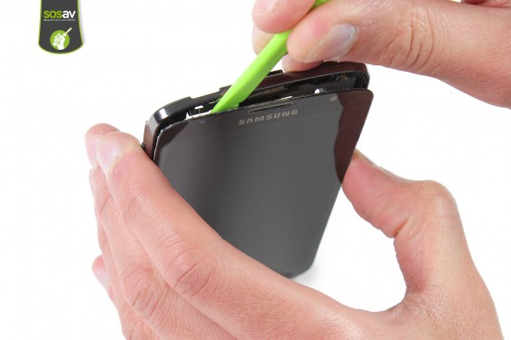

Insérez la spatule iSesamo entre le châssis externe et le bloc LCD de votre Galaxy S4 Active sur le côté droit.Puis faites glisser la spatule vers le bas du téléphone comme sur les photos ci-contre, afin de déclipser le châssis externe.
Saisissez le châssis externe puis procédez à son retrait.Note : Il est possible que le châssis soit solidement attaché au bloc écran, ceci étant lié au joint d'étanchéité collé sur ce dernier. Il suffit simplement de le déclipser un peu plus fermement.

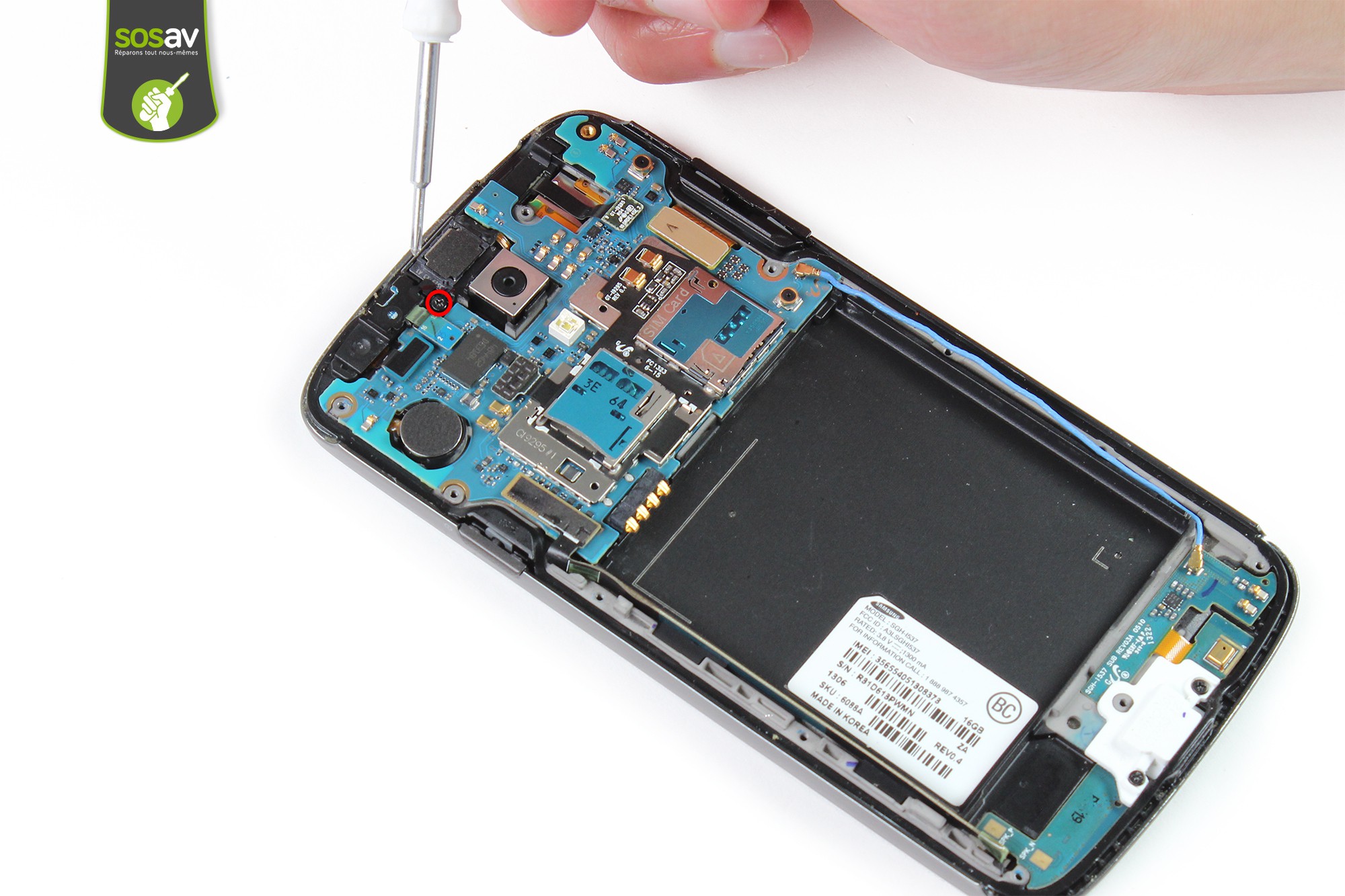

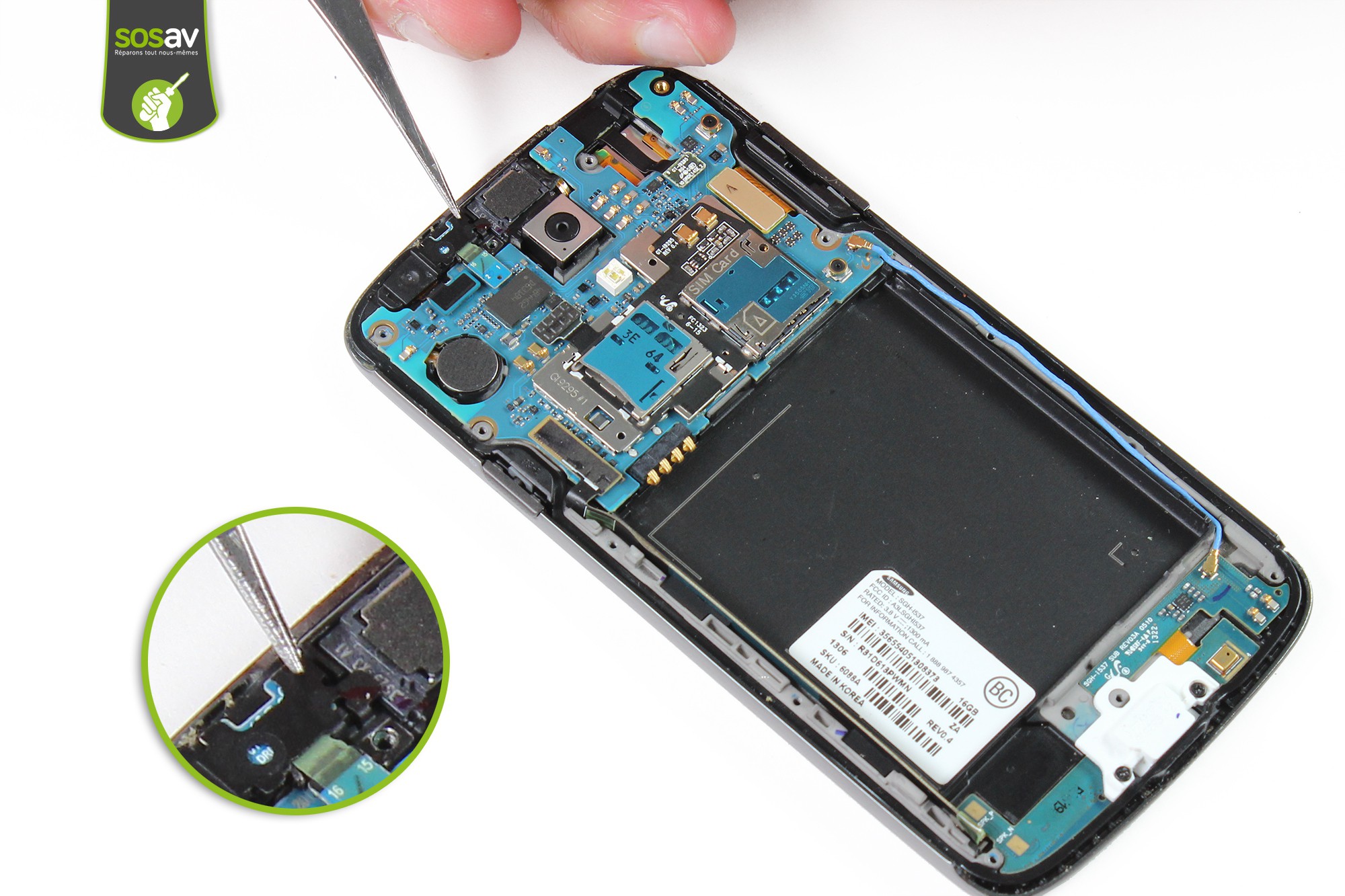

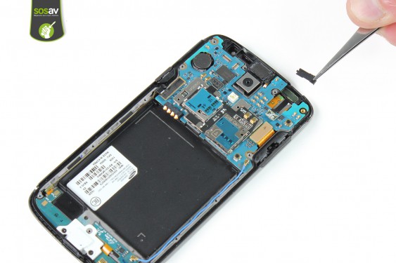

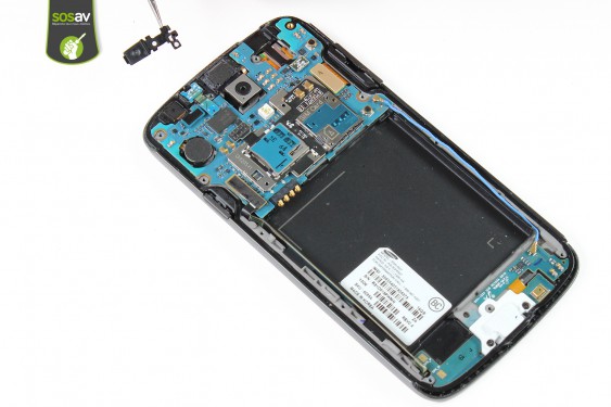

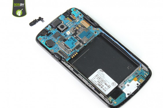

Utilisez le tournevis cruciforme afin de dévisser la vis maintenant le cache de la caméra avant et du capteur proximité/luminosité.
Saisissez ensuite le cache de la caméra avant et du capteur proximité/luminosité à l'aide de la pince et procédez à son retrait.

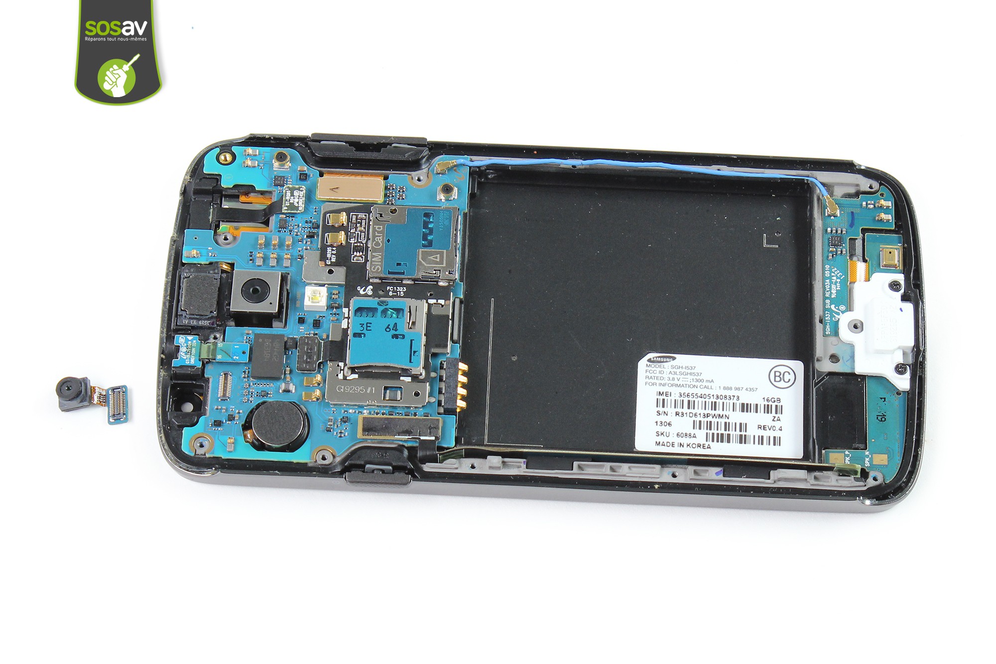

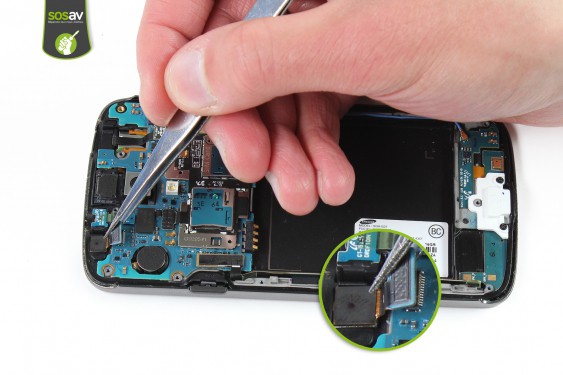

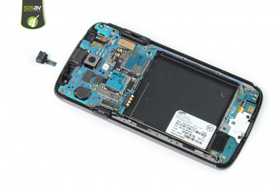

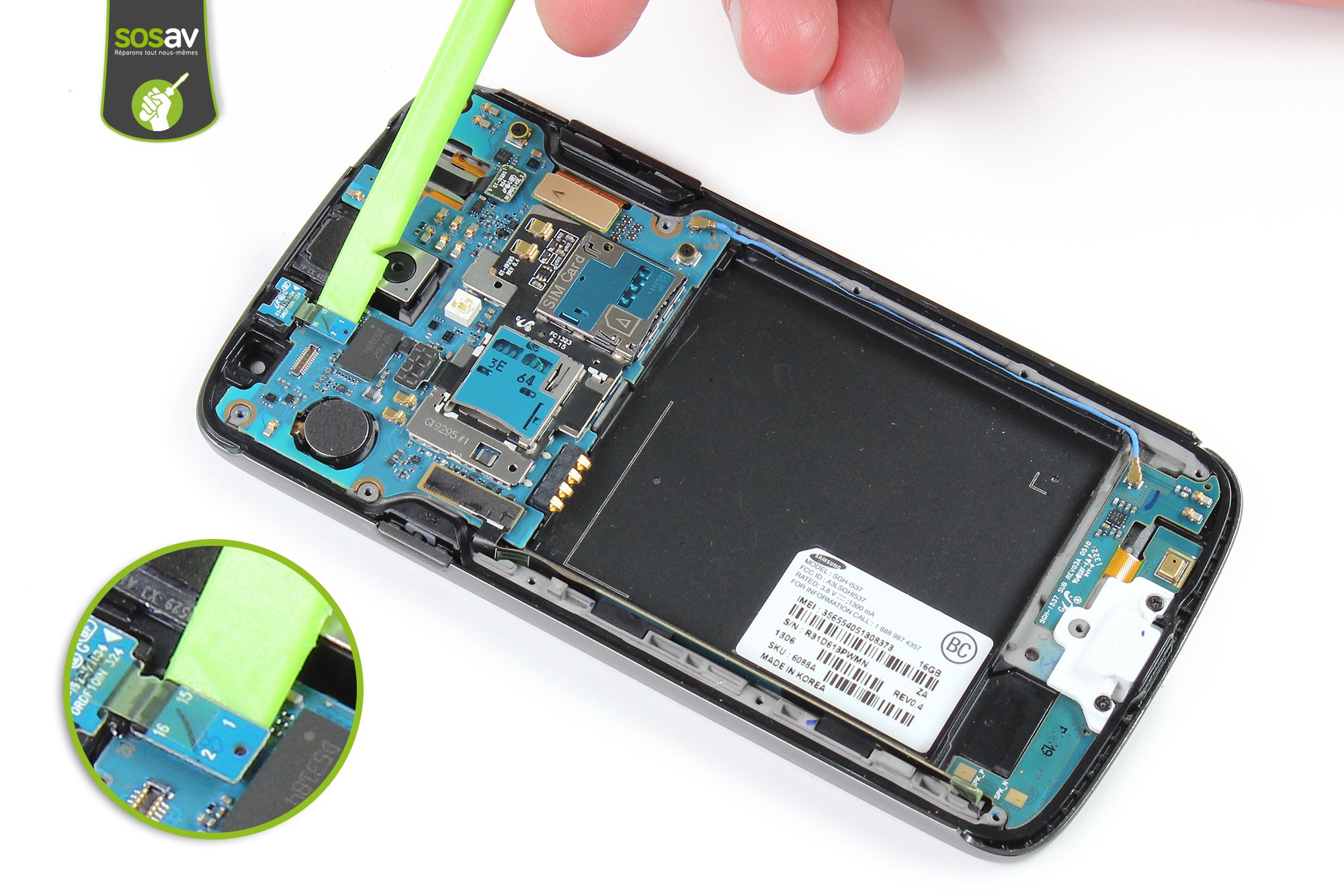

Reprenez la spatule en nylon pour déconnecter la caméra avant.Saisissez-la avec la pince et procédez à son retrait.
La caméra avant de votre Galaxy S4 Active est désormais démontée.Procédez à son remplacement par une caméra neuve si nécessaire.

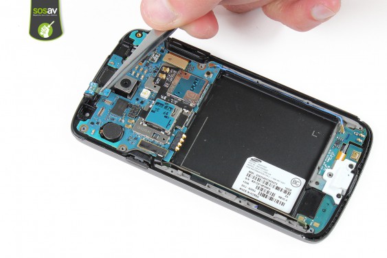

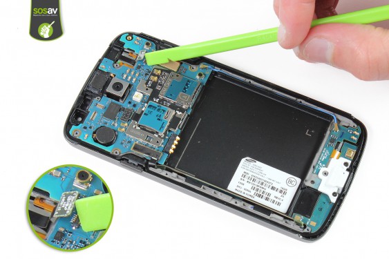

Toujours avec la spatule en nylon, déconnectez le capteur proximité et luminosité.Saisissez puis retirez-le avec la pince.

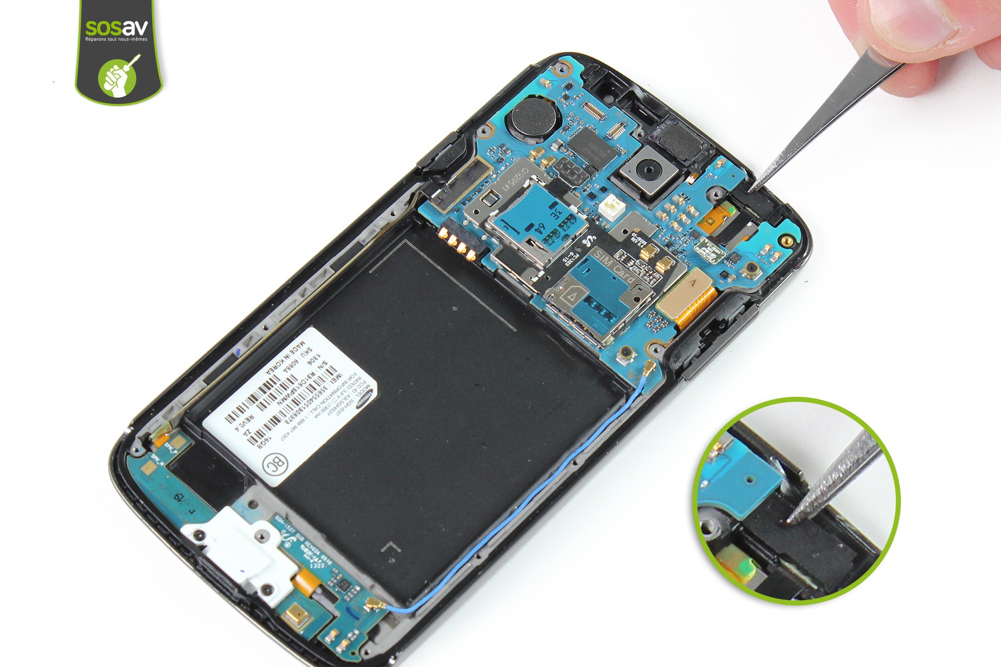

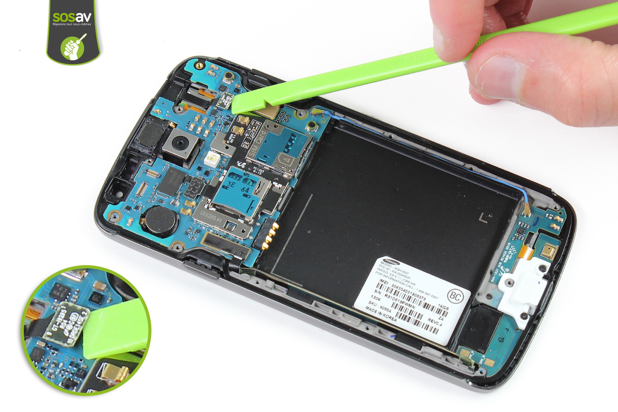

Puis, déconnectez la nappe de liaison de la LED d'activité avec la spatule en nylon.

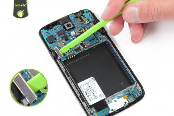

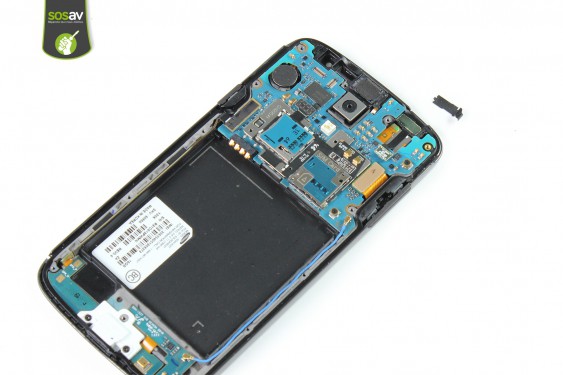

A l'aide de la pince, saisissez l'élément métallique de maintien de la LED puis procédez à son retrait.

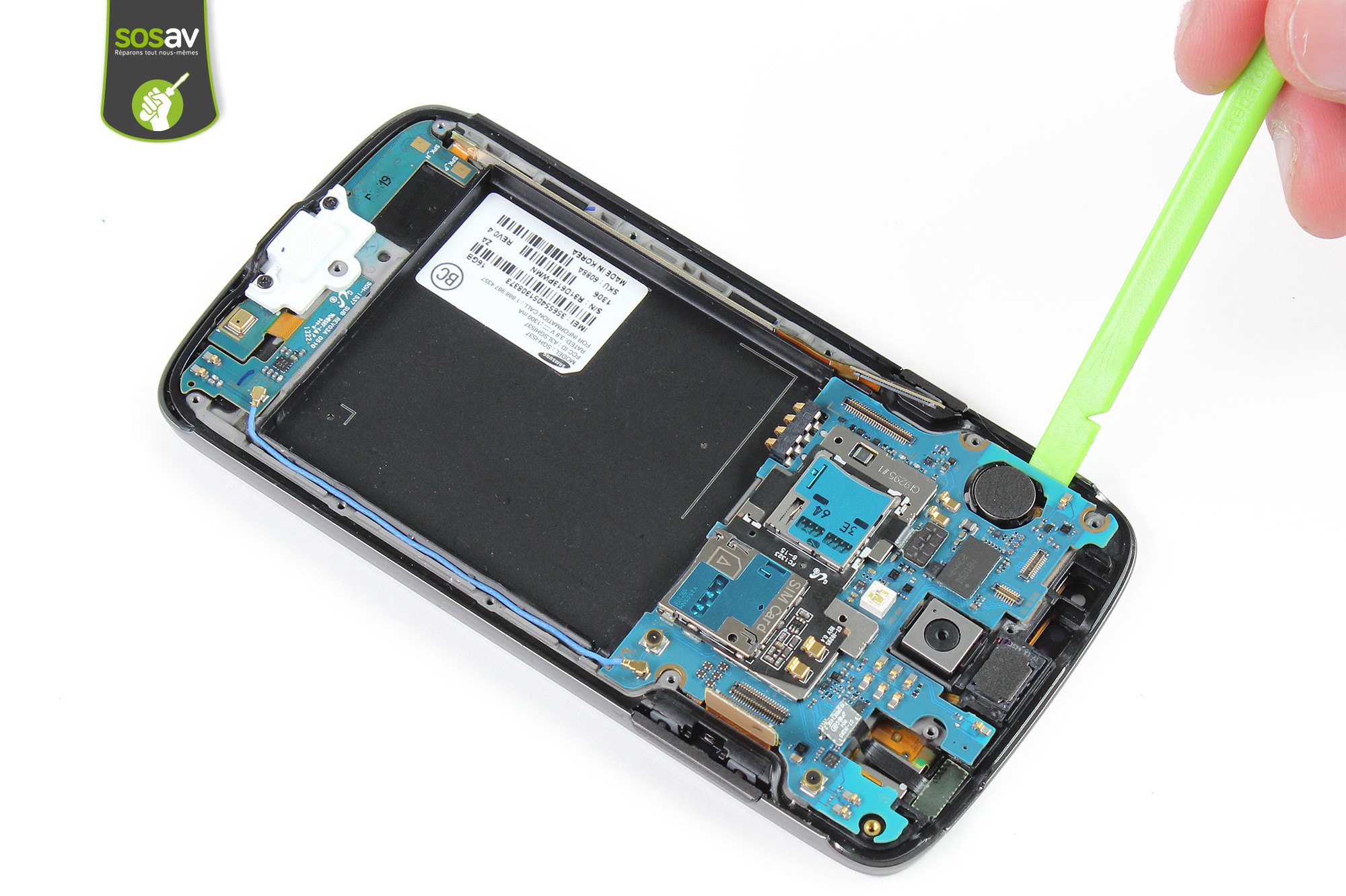

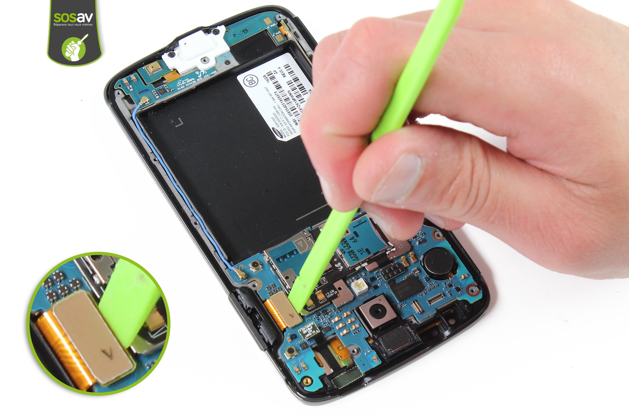

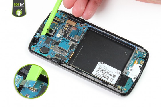

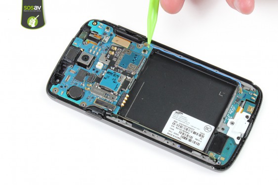

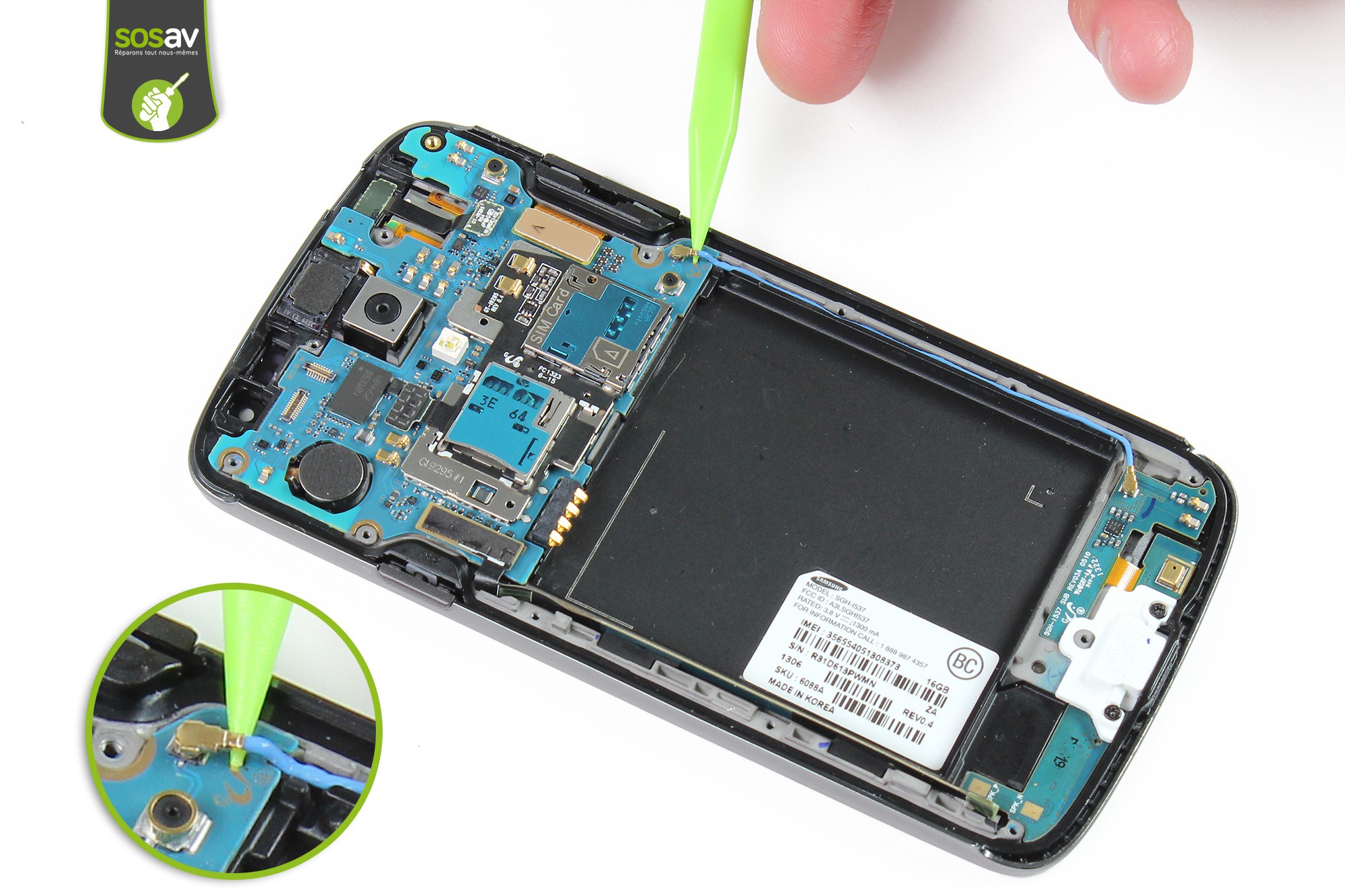

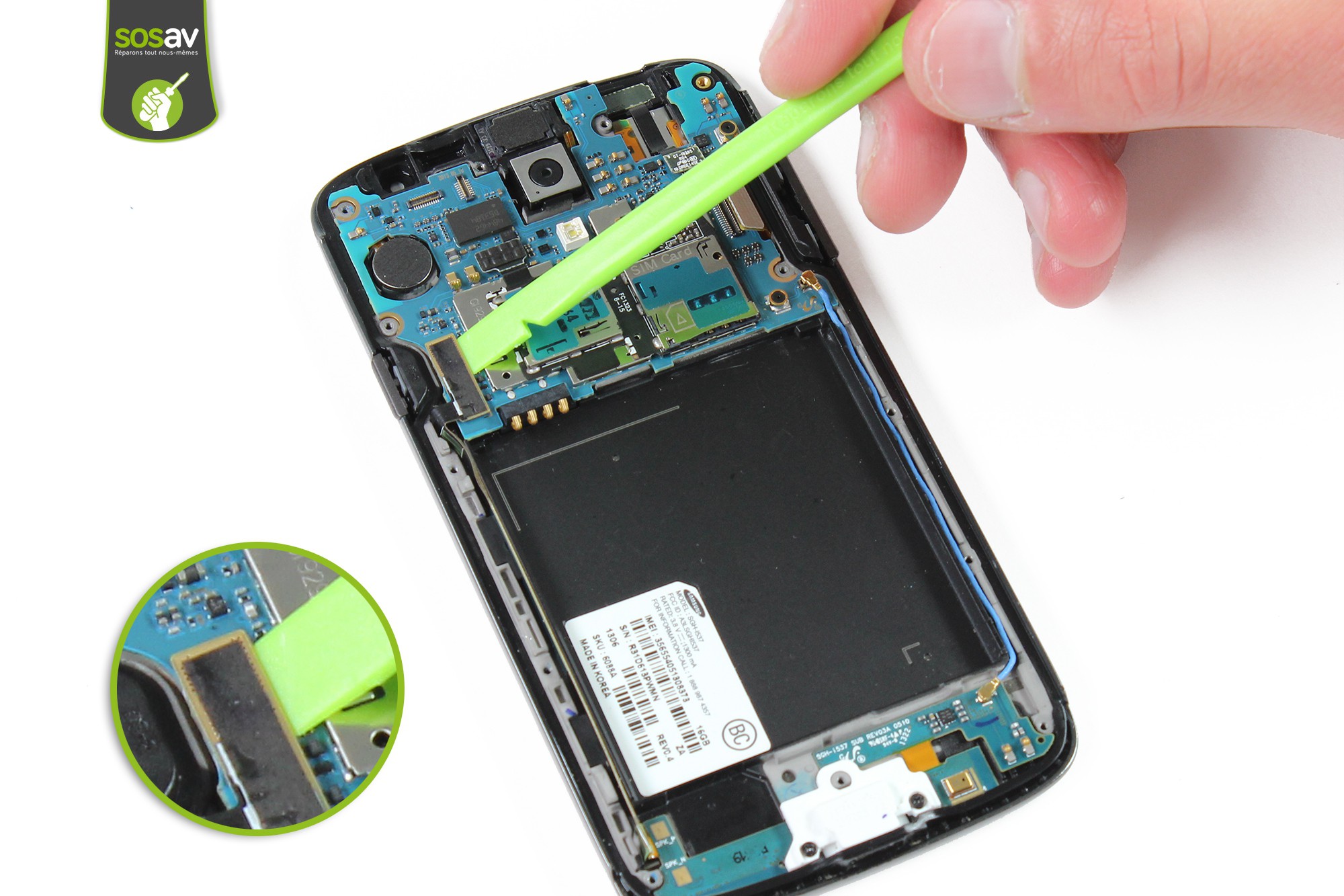

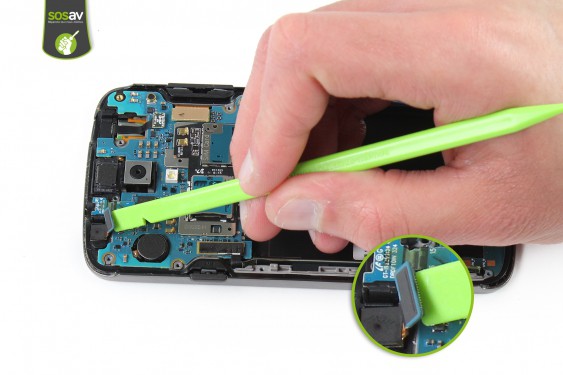

Déconnectez le câble d'interconnexion côté carte mère grâce à la pointe de la spatule en nylon.
Déconnectez ensuite la nappe de l'écran à l'aide de la spatule en nylon.

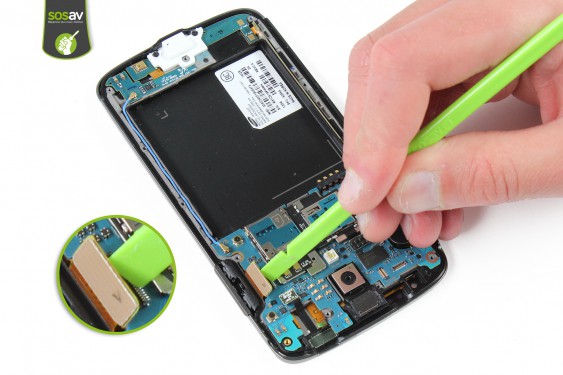

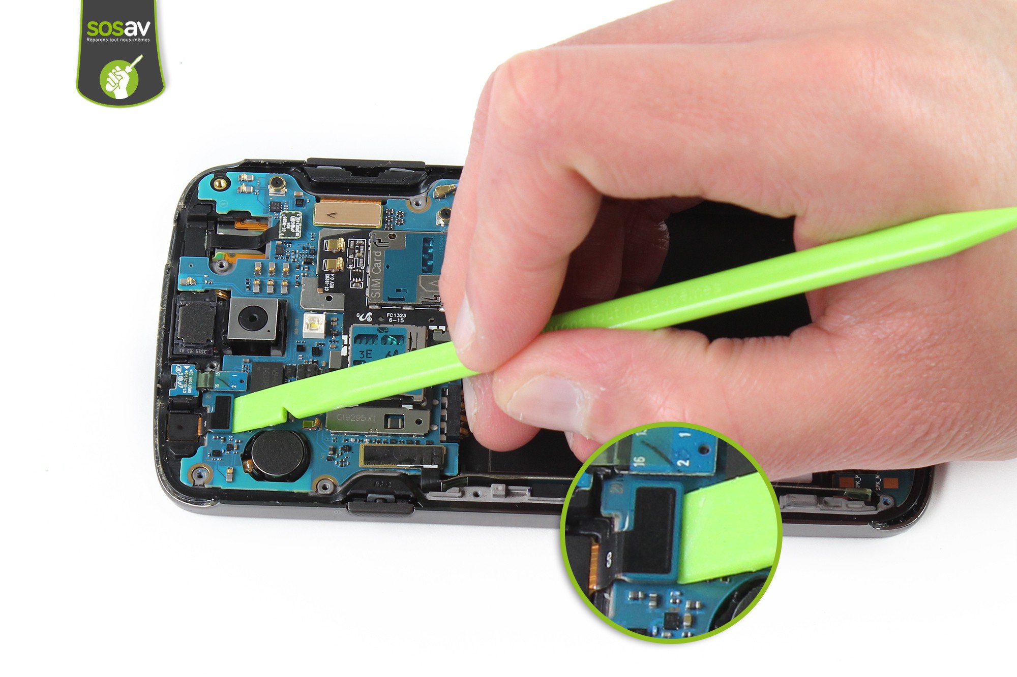

Faites de même pour le connecteur de charge, en le déclipsant côté carte mère avec la spatule en nylon.

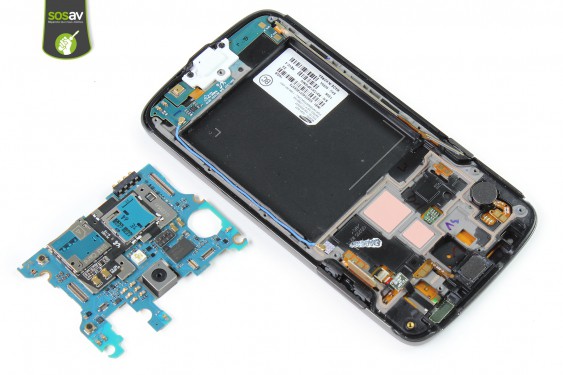

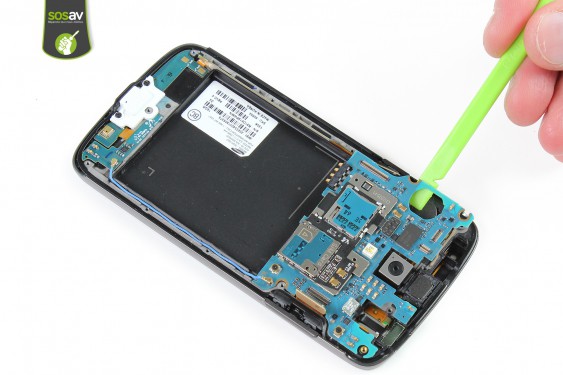

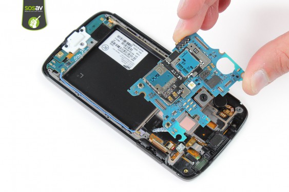

Soulevez la carte mère à l'aide de la spatule en nylon puis saisissez-la.Procédez à son retrait.

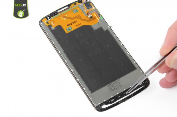

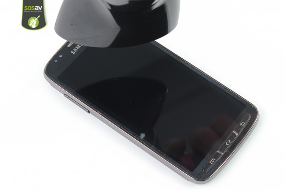

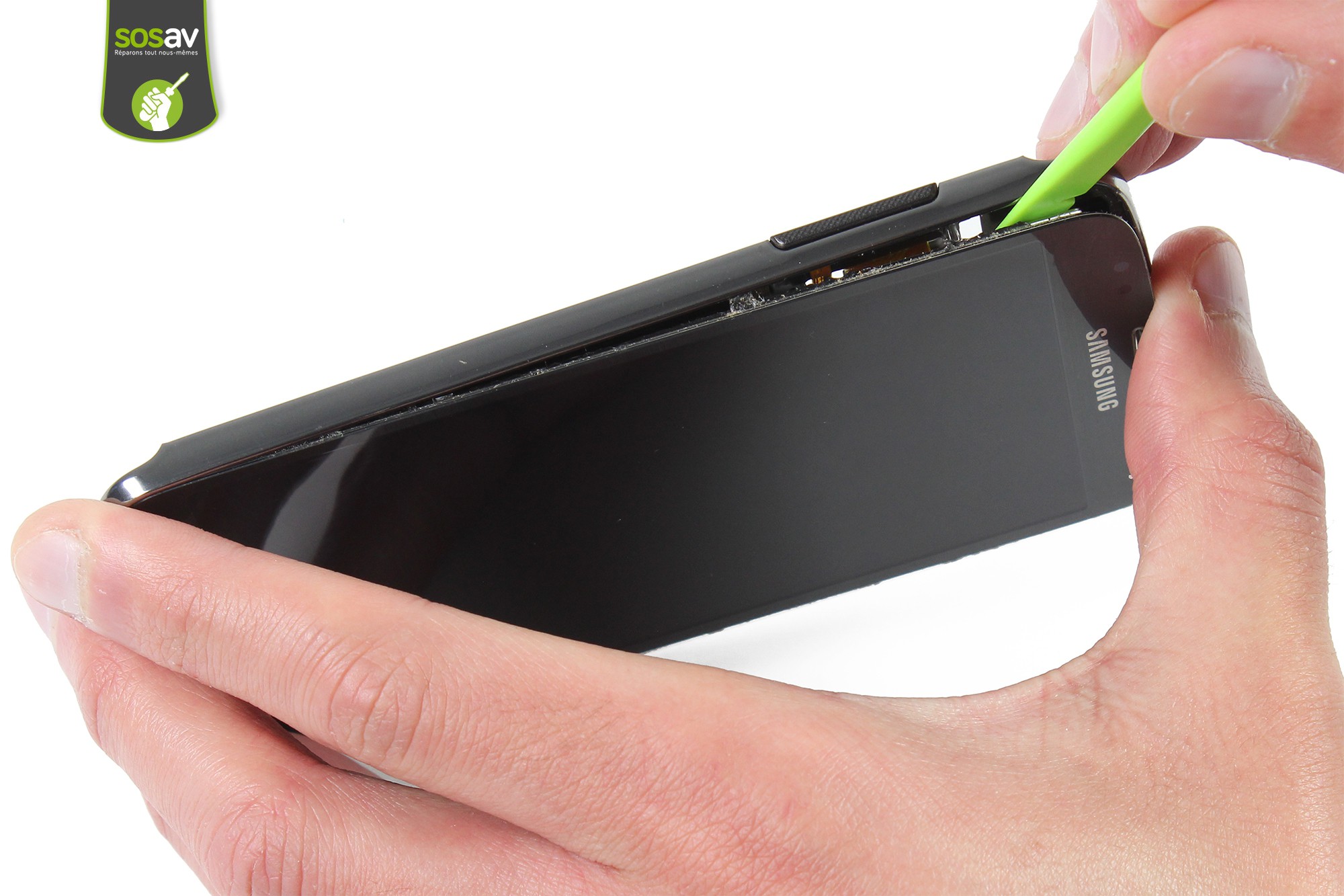

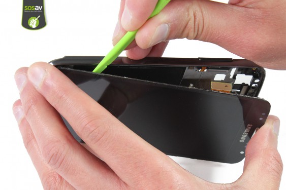

Afin de décoller l'écran, il est nécessaire de le réchauffer durant 3 à 5 minutes à l'aide du sèche-cheveux.L'écran du Galaxy S4 Active est assez solidement collé au châssis. Nous vous suggérons de réchauffer régulièrement l'écran au fur et à mesure des étapes pour plus de simplicité. Soyez très délicats lors du décollement de l'écran, ce dernier étant assez fin et par conséquent, relativement fragile et sensible, le risque de casse est très élevé.
Etape 25

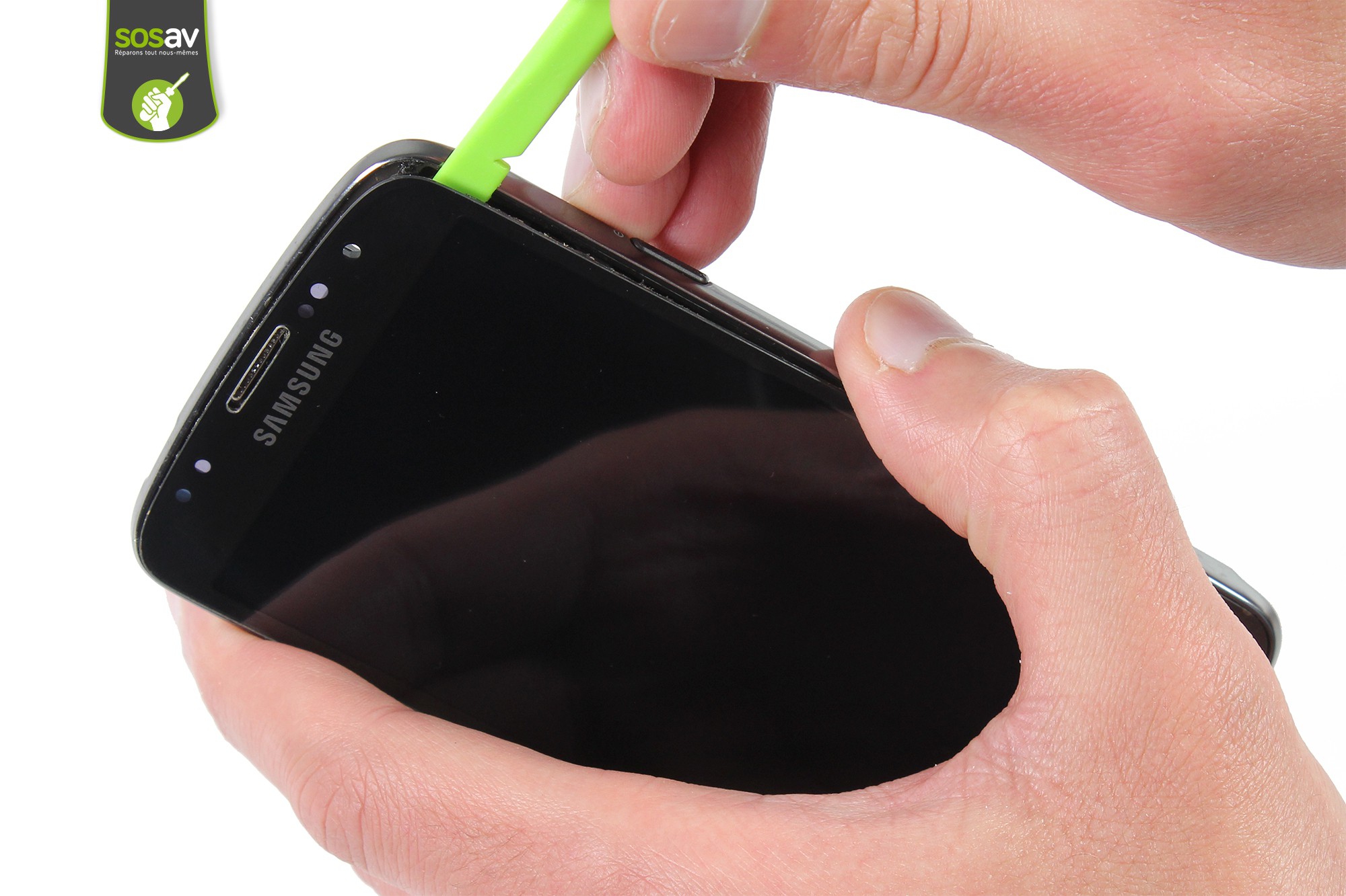

Glissez la spatule en nylon dans l'interstice supérieure droite châssis-écran comme indiqué sur les photos de cette étape.Faites ensuite glisser la spatule vers le côté supérieur gauche.Prenez votre temps et soyez très délicats. N'hésitez pas à chauffer à nouveau l'écran si la résistance est trop forte.
Etape 26

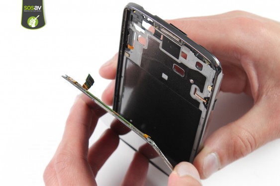

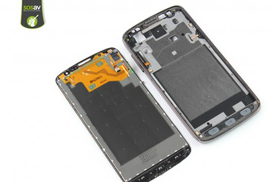

Poursuivez à l'aide de la spatule en décollant la partie gauche de l'écran.La partie droite de l'écran devrait se décoller à son tour progressivement au fur et à mesure.
Etape 27

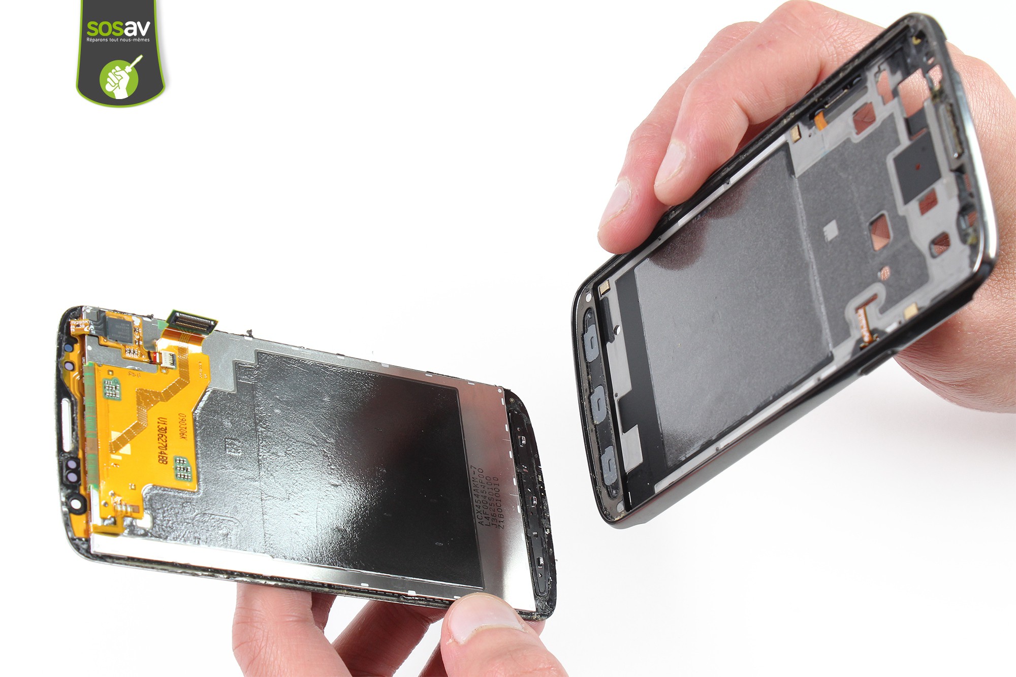

Séparez ensuite complètement les deux parties et déposez-les.
Etape 28

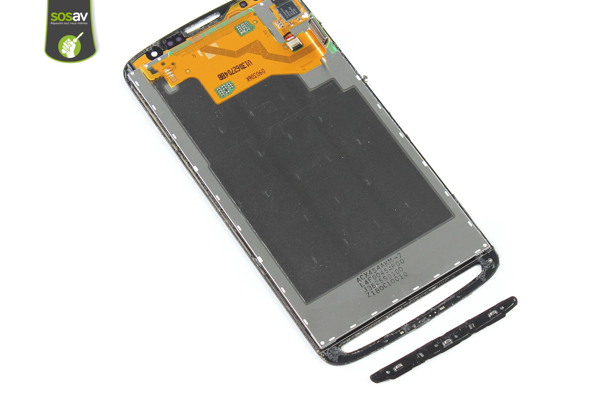

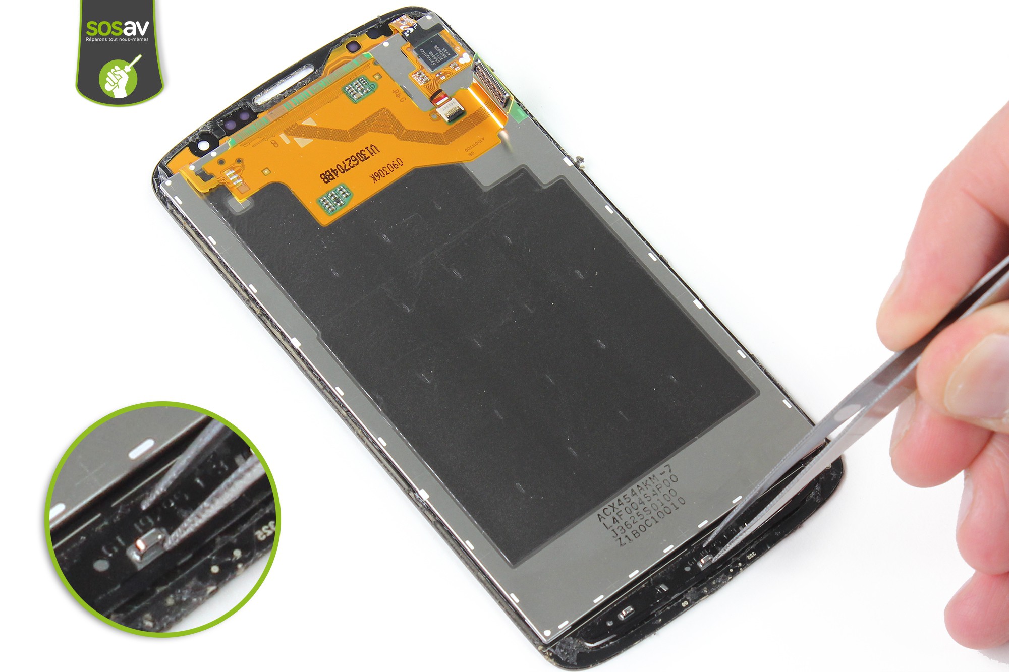

Saisissez les boutons de façade à l'aide de la pince et procédez à leur retrait.
Etape 29

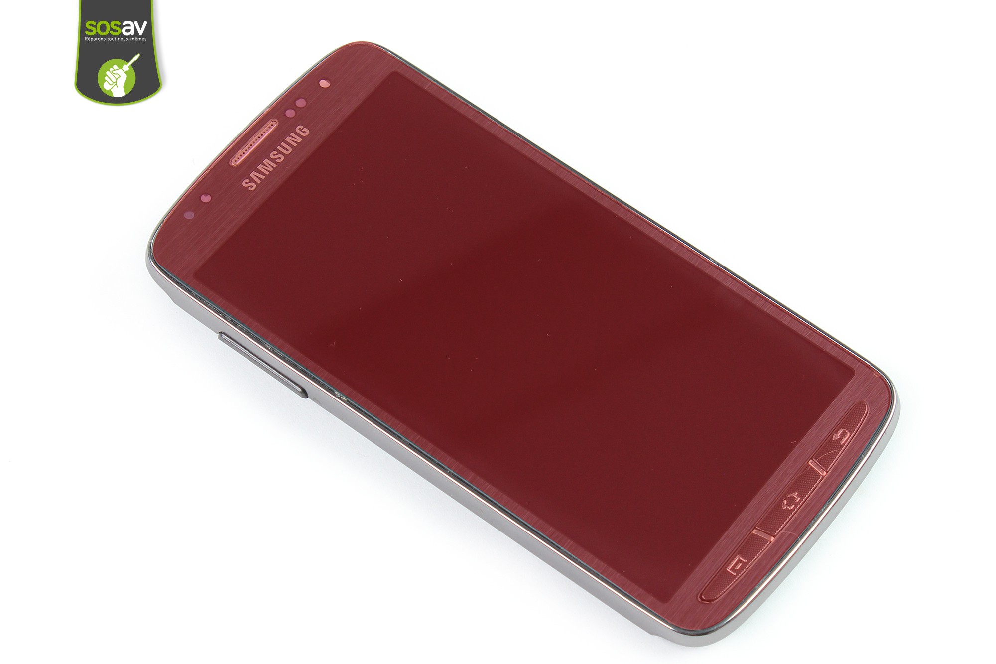

L'écran de votre Galaxy S4 Active est désormais démonté.Procédez à son remplacement par un écran neuf si nécessaire.
