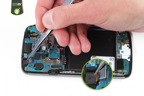

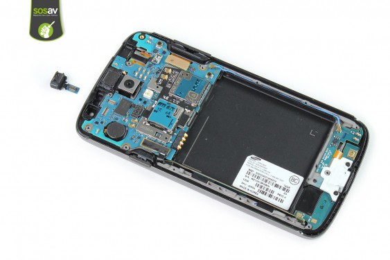

Reprenez la spatule en nylon pour déconnecter la caméra avant.Saisissez-la avec la pince et procédez à son retrait.
La caméra avant de votre Galaxy S4 Active est désormais démontée.Procédez à son remplacement par une caméra neuve si nécessaire.

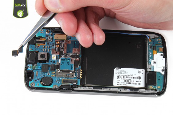

Toujours avec la spatule en nylon, déconnectez le capteur proximité et luminosité.Saisissez puis retirez-le avec la pince.

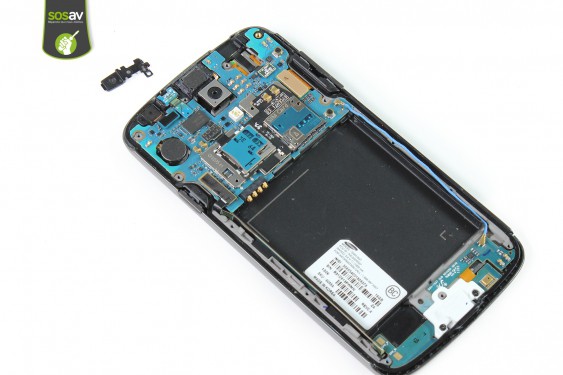

Puis, déconnectez la nappe de liaison de la LED d'activité avec la spatule en nylon.

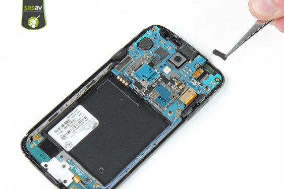

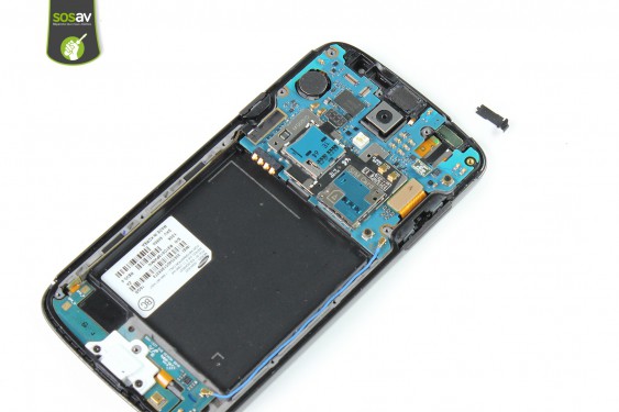

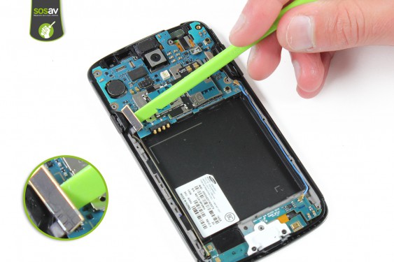

A l'aide de la pince, saisissez l'élément métallique de maintien de la LED puis procédez à son retrait.

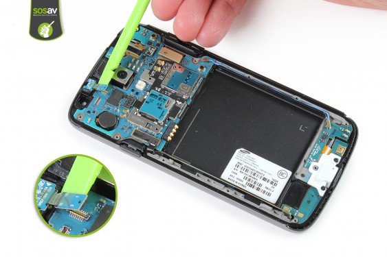

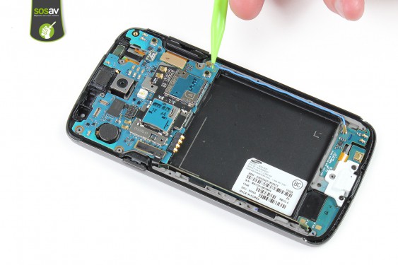

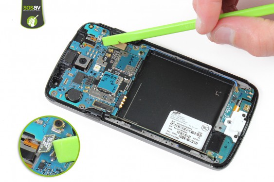

Déconnectez le câble d'interconnexion côté carte mère grâce à la pointe de la spatule en nylon.
Déconnectez ensuite la nappe de l'écran à l'aide de la spatule en nylon.

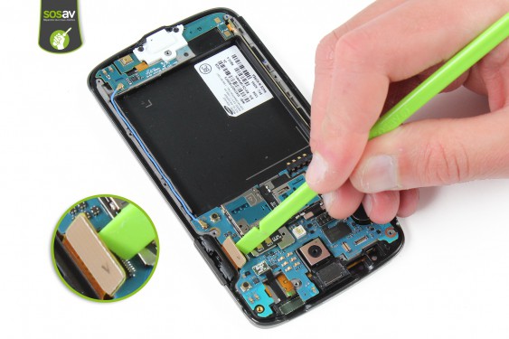

Faites de même pour le connecteur de charge, en le déclipsant côté carte mère avec la spatule en nylon.

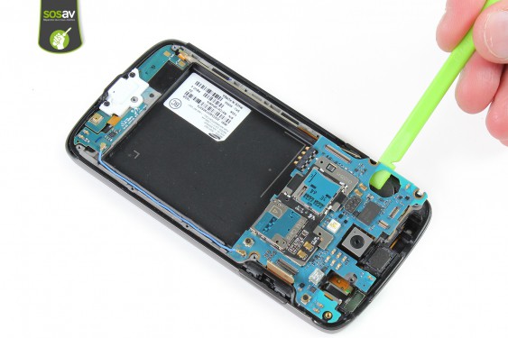

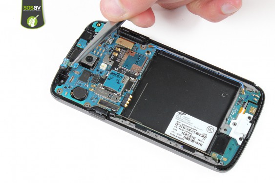

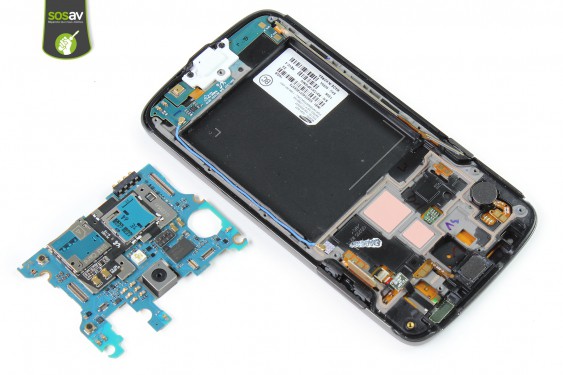

Soulevez la carte mère à l'aide de la spatule en nylon puis saisissez-la.Procédez à son retrait.

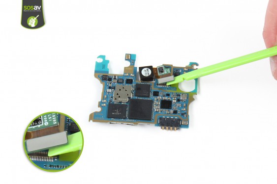

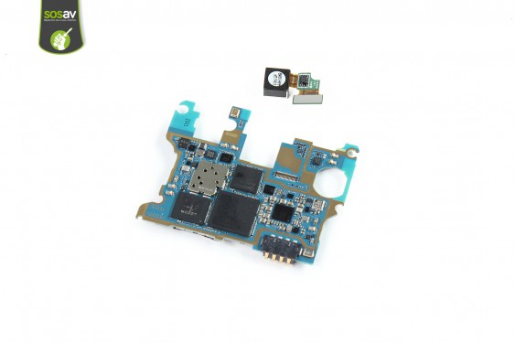

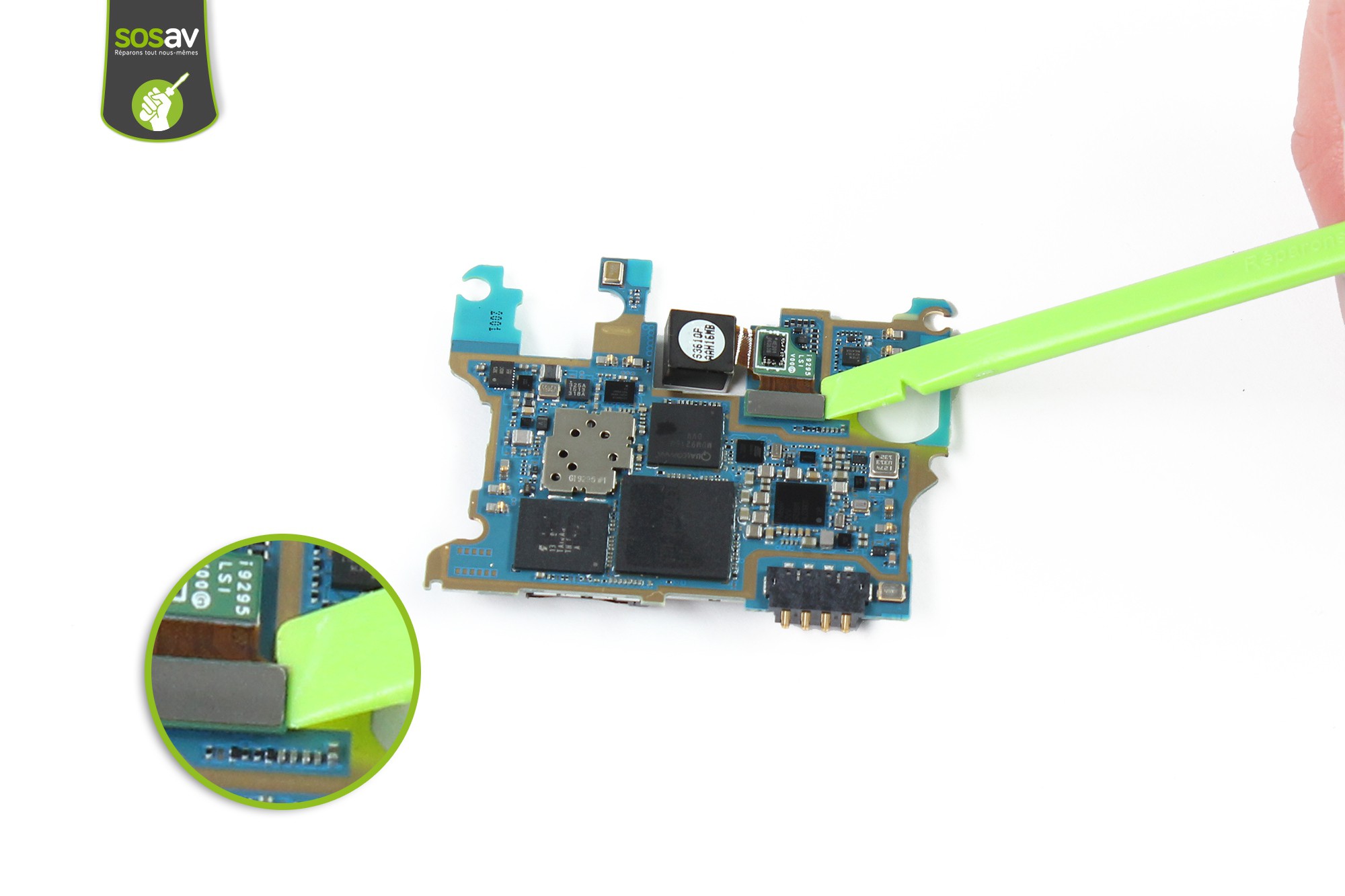

Déconnectez ensuite la caméra arrière à l'aide de la spatule en nylon.La caméra arrière de votre Galaxy S4 Active est désormais démontée.
Etape 25

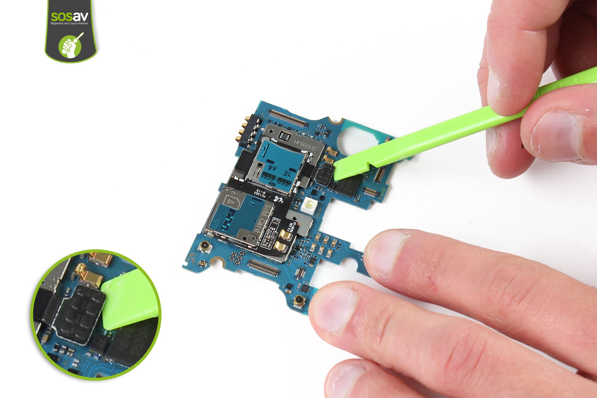

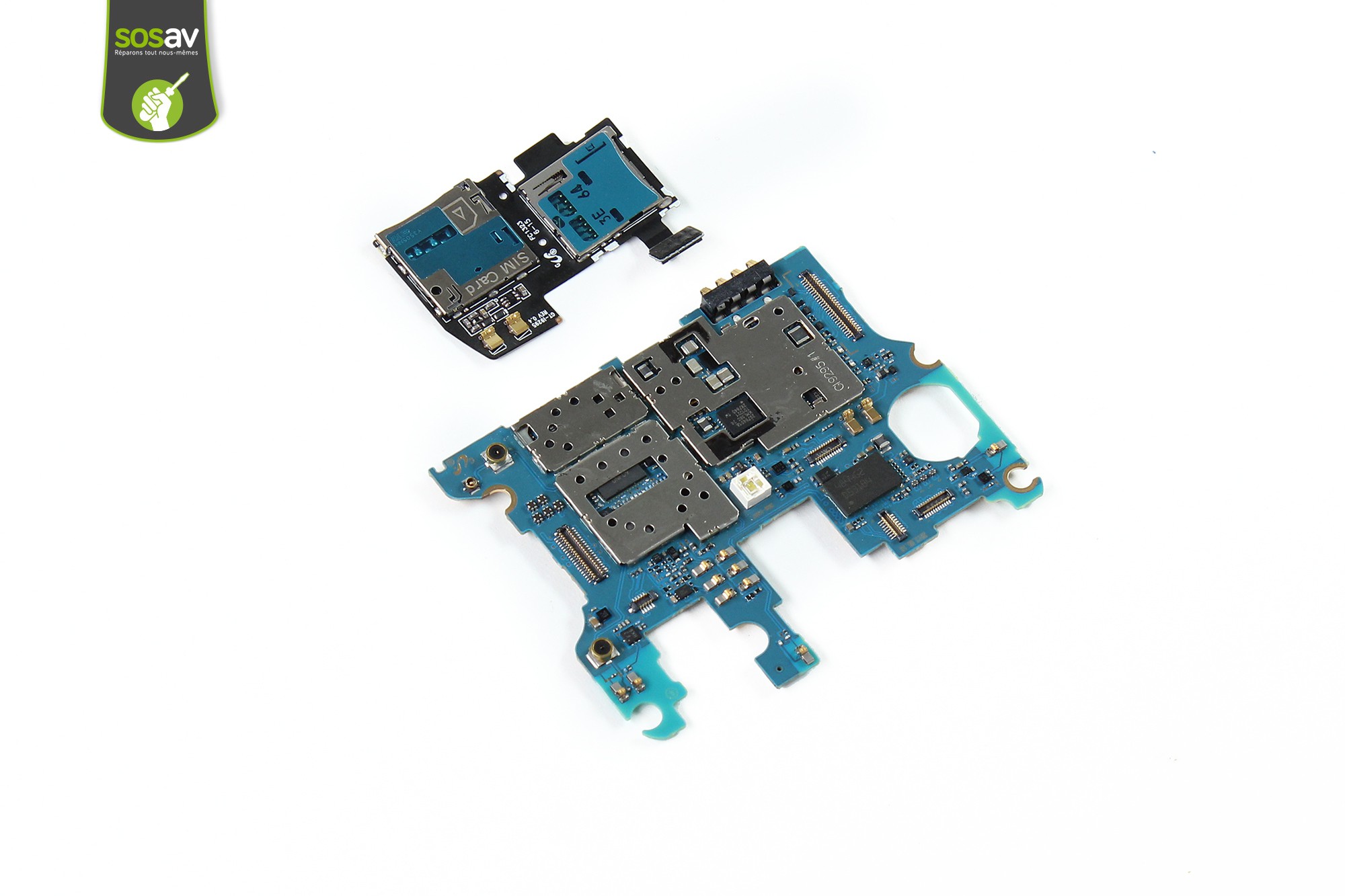

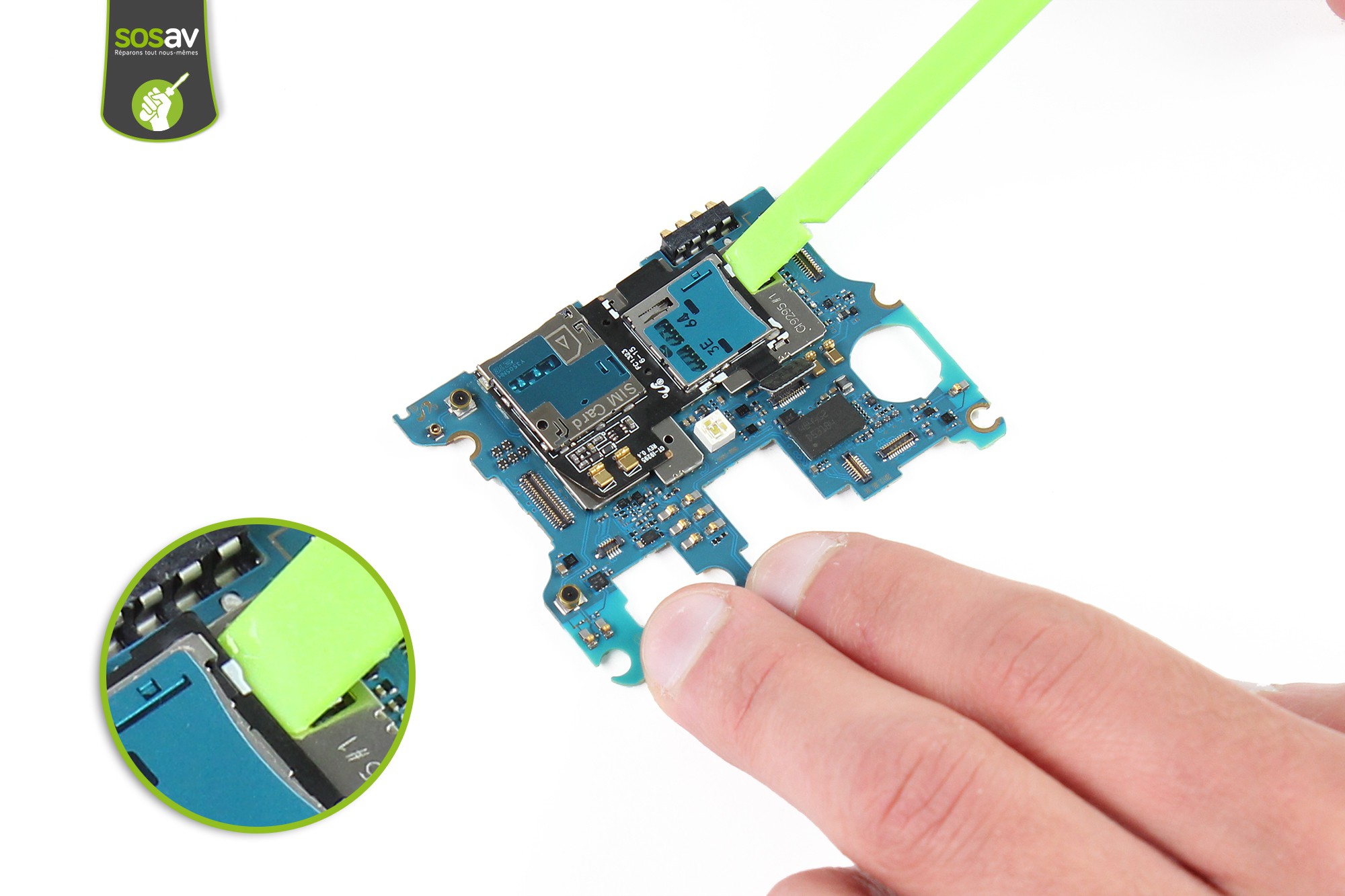

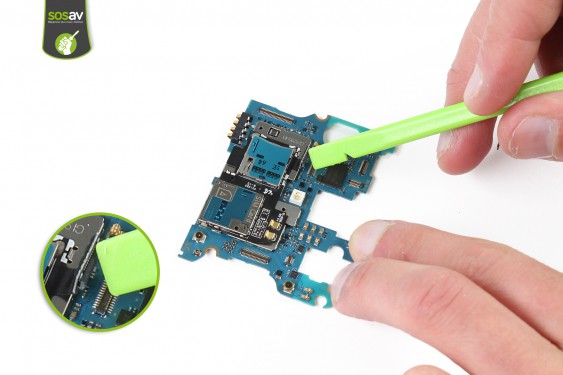

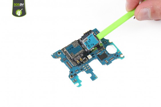

Servez-vous de la spatule en nylon pour déconnecter la nappe du lecteur SIM/MicroSD.
Etape 26

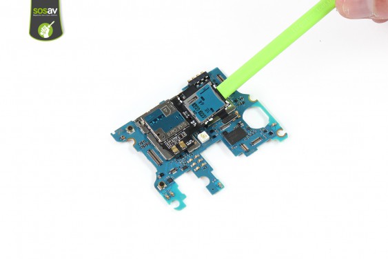

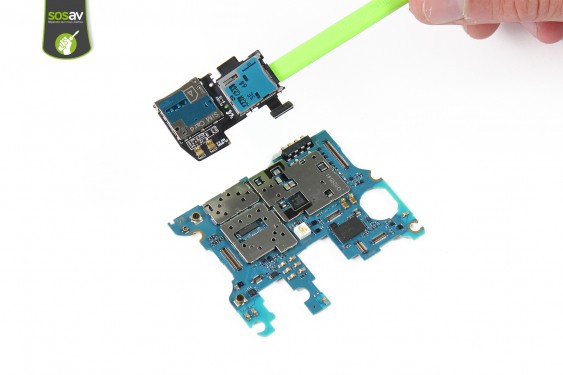

Insérez ensuite la spatule en nylon sous le lecteur carte microSD/SIM afin de le décoller, comme indiqué sur les photos de cette étape.Procédez ensuite à son retrait.
Etape 27
La carte mère de votre Galaxy S4 Active est désormais démontée.Procédez à son remplacement par une carte mère neuve si cela est nécessaire.
