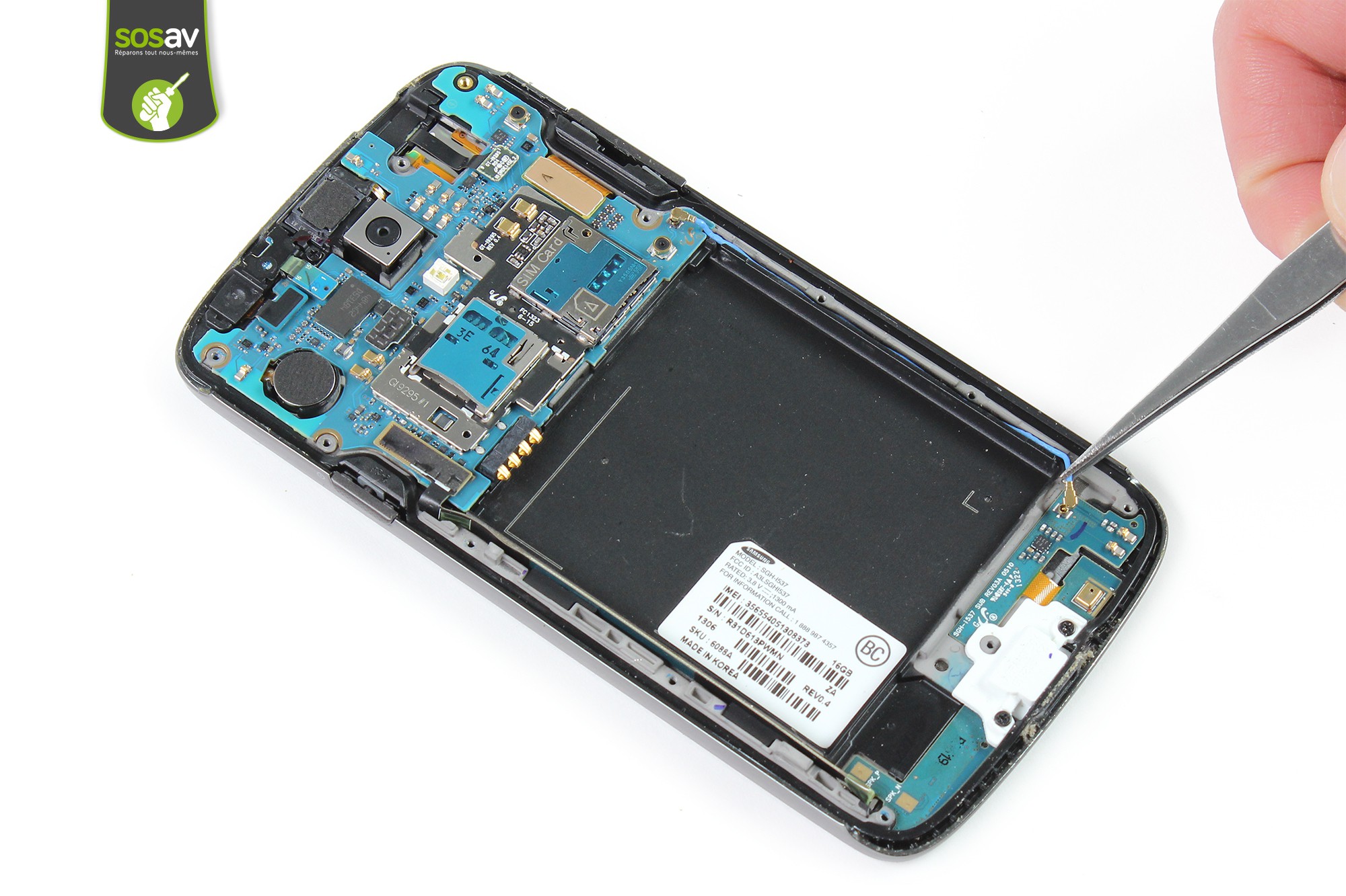

Des problèmes de réseau (réception, envoi de messages, accès internet) peuvent être liés au connecteur de charge mais également au câble d'interconnexion. Ce petit câble permet de relier la carte mère du Galaxy S4 Active au connecteur de charge et assure ainsi la liaison réseau. Sa déterioration ou son absence peut causer des soucis de réception. Si vous êtes dans ce cas de figure, ce guide de réparation détaillé et illustré vous permettra de le remplacer en un rien de temps et ce, jusqu'à 3 fois moins cher qu'en passant par le SAV de la marque !
- Problèmes de réception réseau
- Perte de signal opérateur
- Câble d'interconnexion endommagé ou absent
