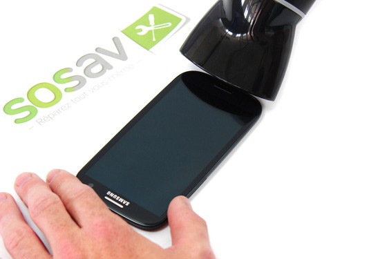

La vitre tactile du Galaxy S3 est collée au châssis grâce à des autocollants de type "3M".

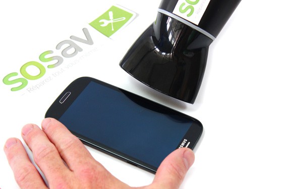

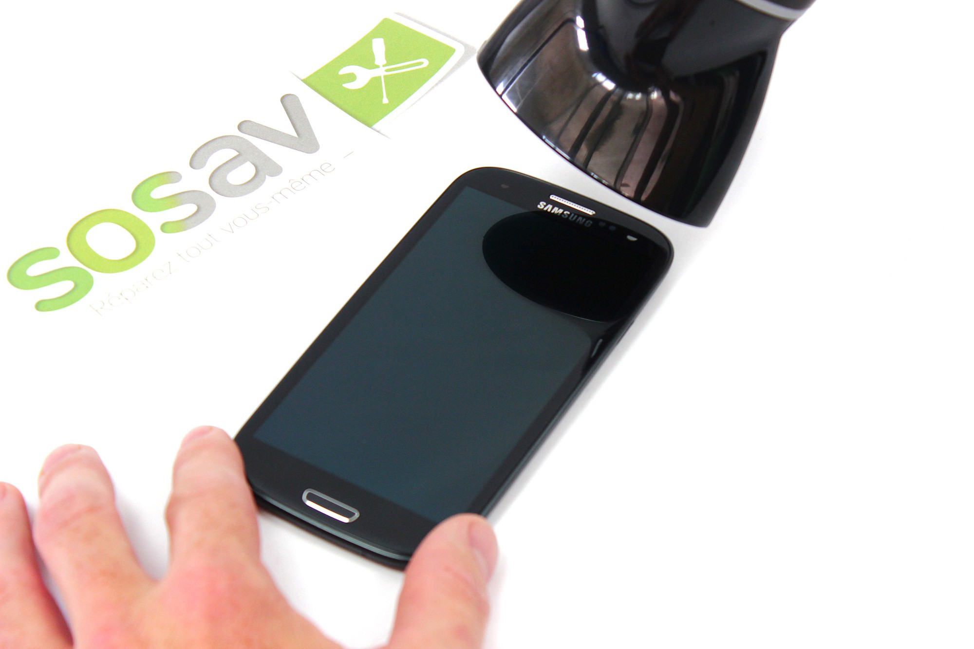

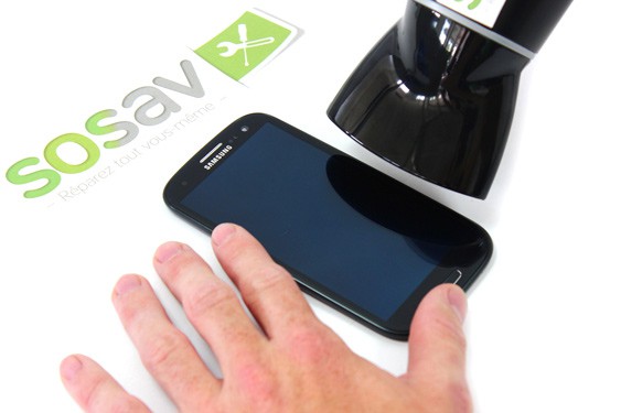

Afin de pouvoir enlever la vitre plus facilement, elle a besoin d'être chauffée.
Pour ceci, utilisez un sèche-cheveux pour chauffer le contour de votre Galaxy S3.
A ne pas trop chauffer le LCD et le bouton home.
