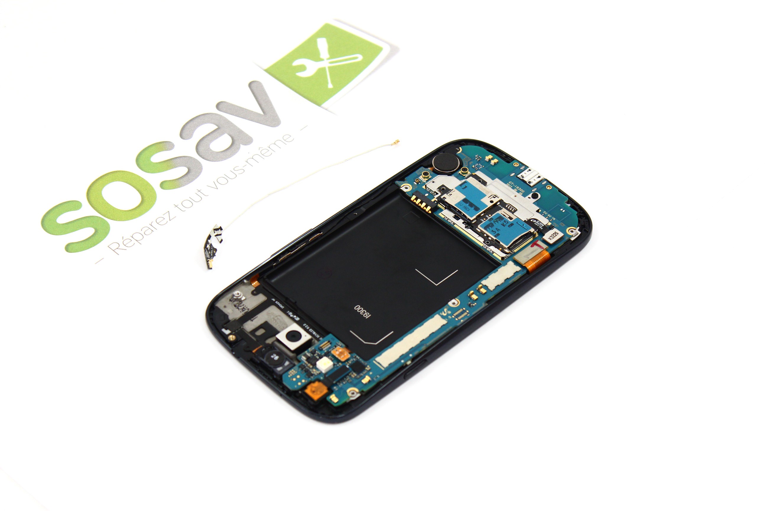

Utilisez une spatule en nylon pour déconnecter le connecteur de l'antenne WiFi en faisant délicatement levier dessus.
Désormais, décollez délicatement l'antenne WiFi du châssis du Galaxy S3.
A l'aide d'une spatule en nylon, décollez délicatement le module wifi du châssis.
Vous pouvez désormais ôter complètement l'antenne WiFi du Galaxy S3
L'antenne WiFi de votre Samsung Galaxy S3 est désormais démontée. Vous pouvez si besoin la remplacer par une neuve.
