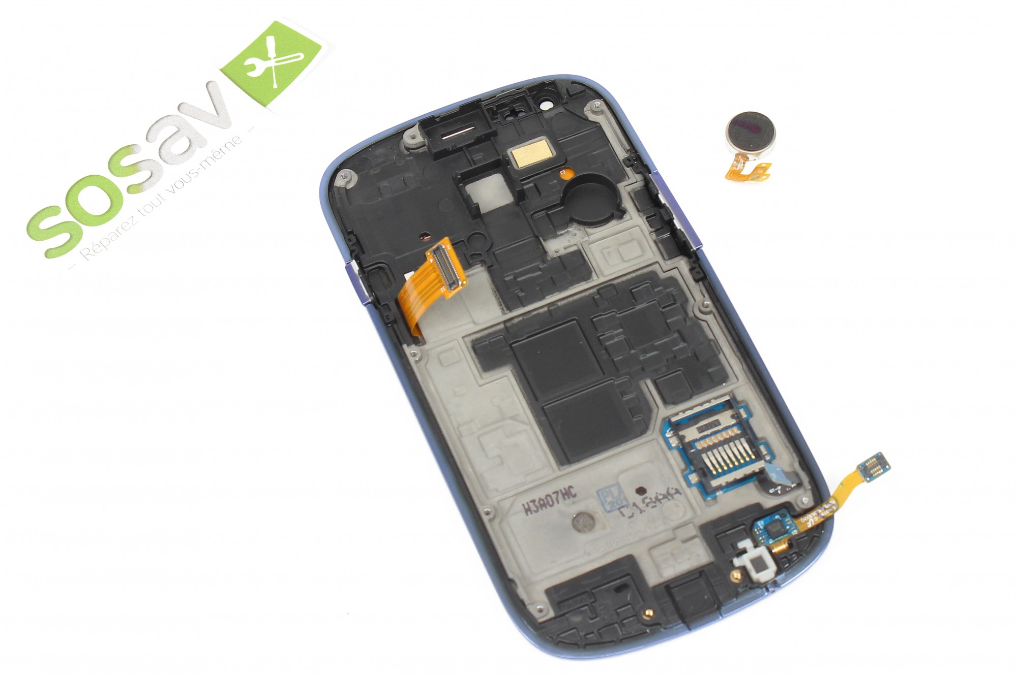

A l'aide d'une spatule en nylon, déconnectez les deux nappes localisées en bas de la carte mère.
Servez-vous de la spatule en nylon pour décoller et soulever doucement le haut parleur d'écoute.
Soulevez ensuite légèrement la carte mère.
Une nappe relie encore la carte mère à l'écran LCD ! Ne retirez donc pas complètement la carte mère avant d'avoir réalisé l'étape suivante !
Reprenez la spatule en nylon afin de déconnecter la nappe de l'écran LCD.
Avec cette spatule en nylon, décollez délicatement la nappe du vibreur.
Ensuite fairtes de même avec le vibreur.
A présent, vous pouvez extraire le vibreur de son emplacement.
Le vibreur de votre Galaxy S3 Mini est désormais démonté.
Remplacez-le par une pièce neuve si cela est nécessaire.
