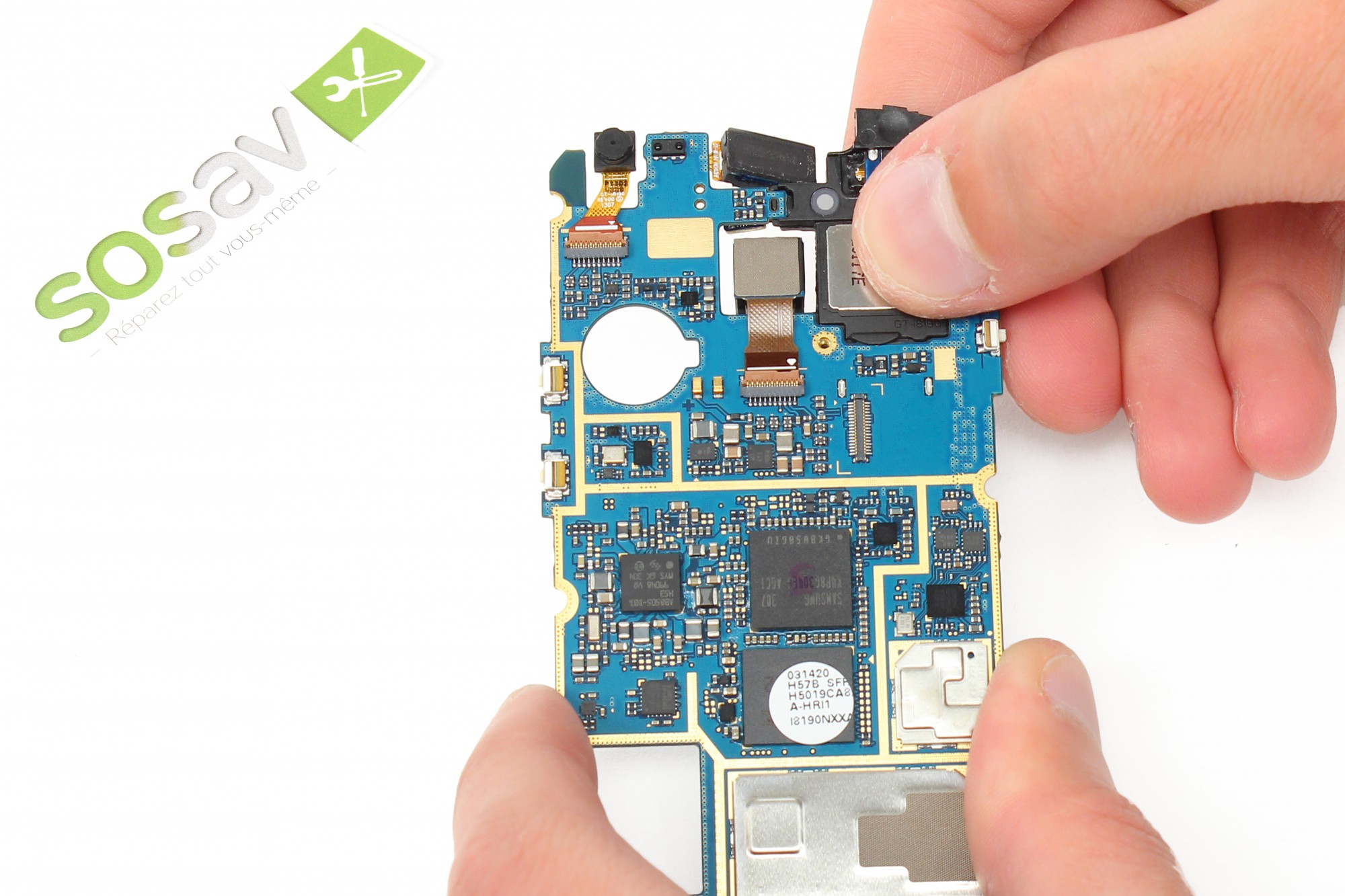

Soulevez ensuite légèrement la carte mère.
Une nappe relie encore la carte mère à l'écran LCD ! Ne retirez donc pas complètement la carte mère avant d'avoir réalisé l'étape suivante !

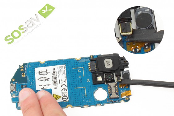

Réutilisez laspatule en nylon afin de déconnecter la nappe de l'écran LCD.

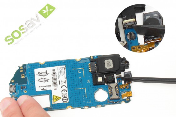

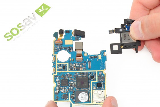

Ensuite, déconnectez la nappe de liaison du haut parleur externe / prise jack.

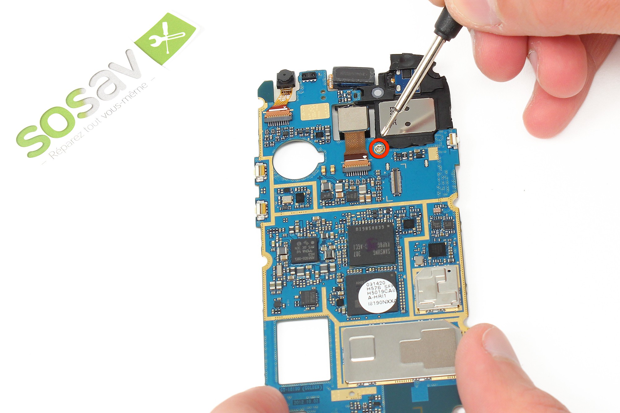

Dévissez la vis cruciforme entourée en rouge sur la photo.

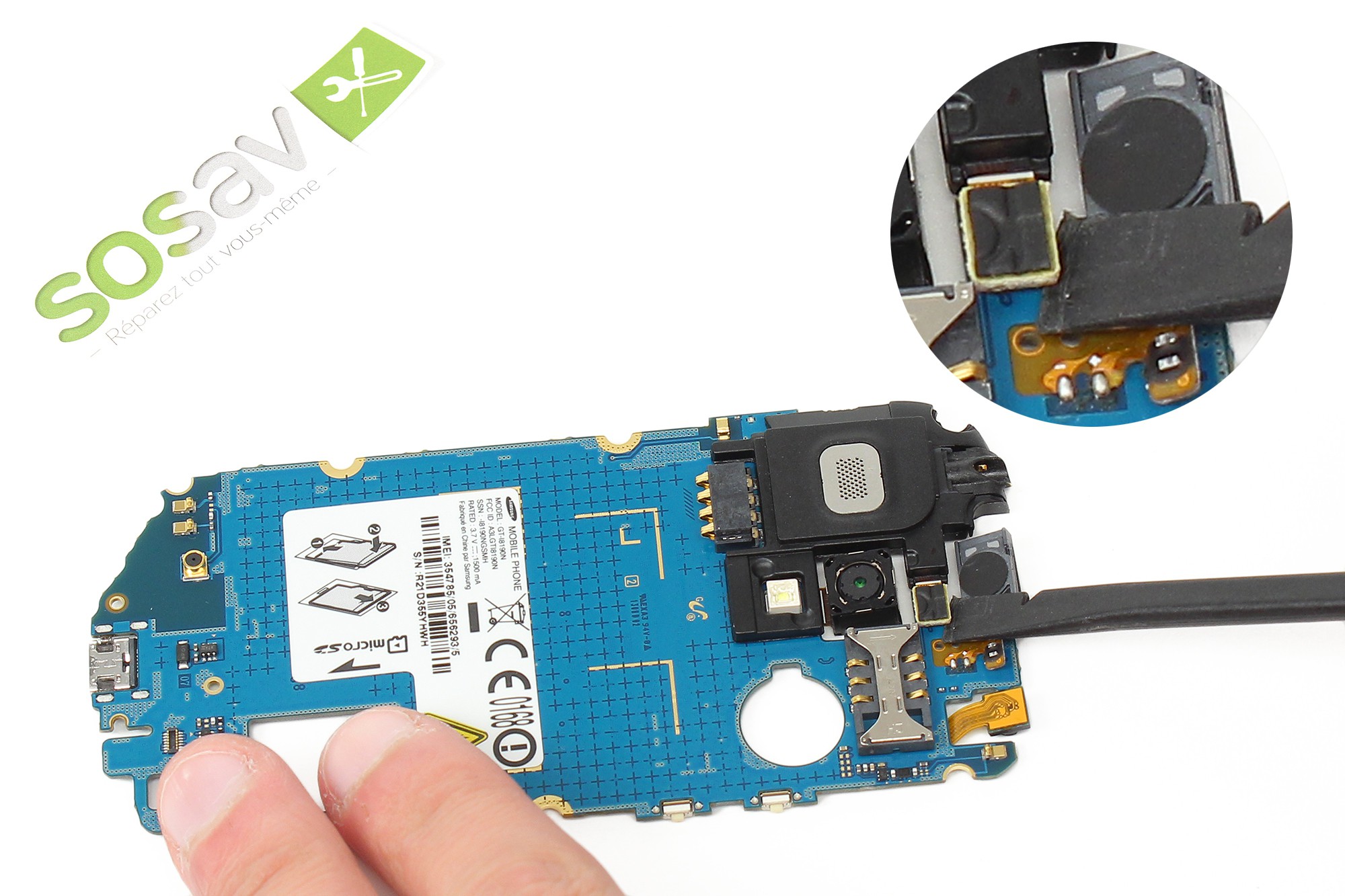

Retirez délicatement le haut-parleur externe / prise jack jusqu'à ce qu'il sorte entièrement.

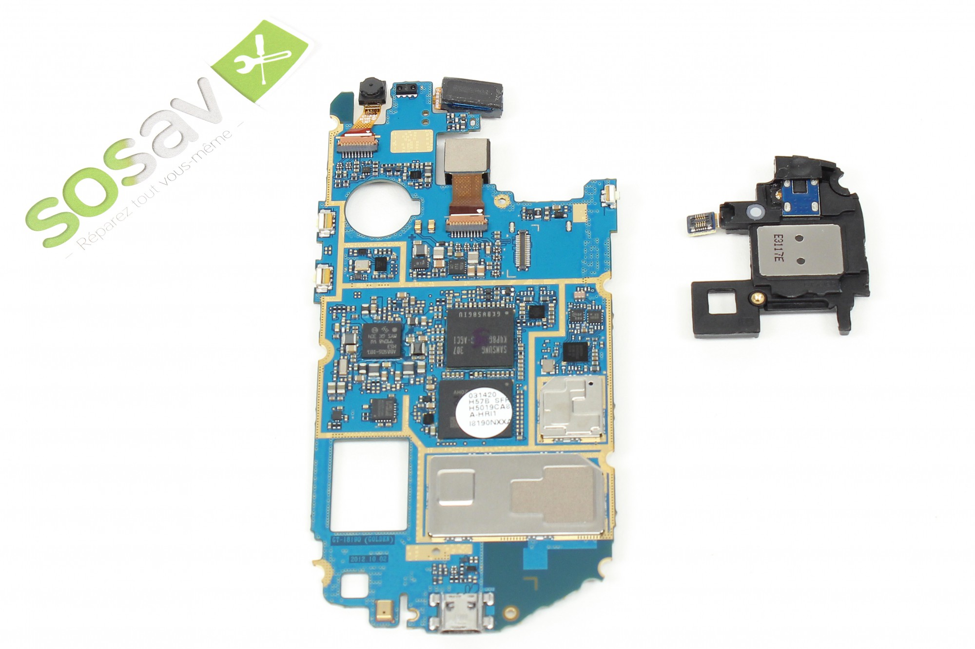

Le haut parleur externe / prise jack de votre Galaxy S3 Mini est désormais démonté.
