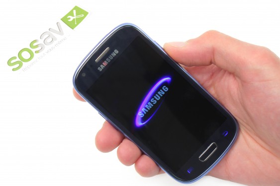

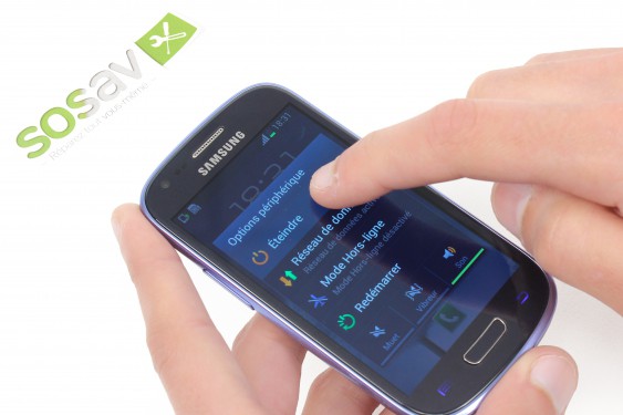

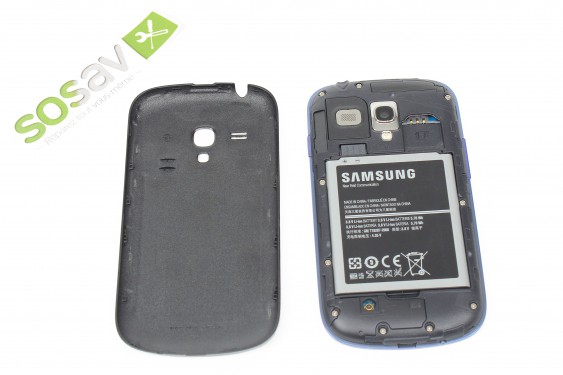

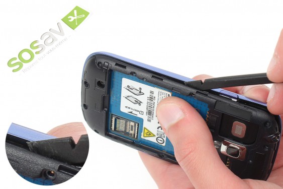

Avant de procéder au démontage de la caméra avant du Galaxy S3 mini, il est nécessaire, pour des raisons évidentes de sécurité, de l'éteindre.
Pour cela, appuyez sur le bouton d'allumage durant quelques secondes puis confirmez l'extinction par "Éteindre".

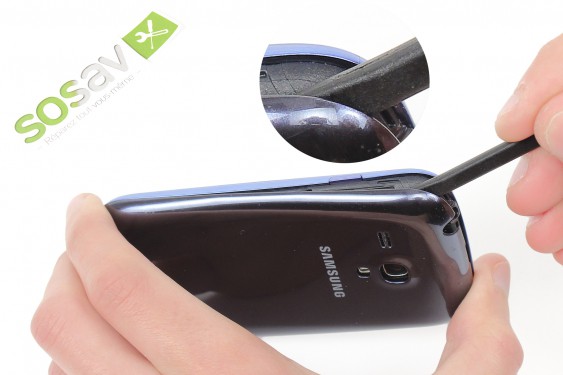

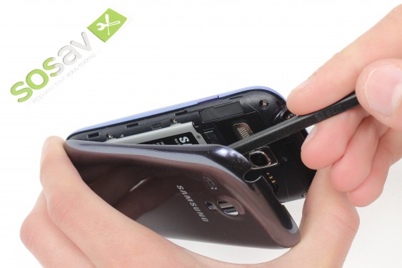

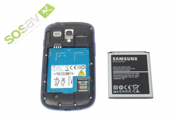

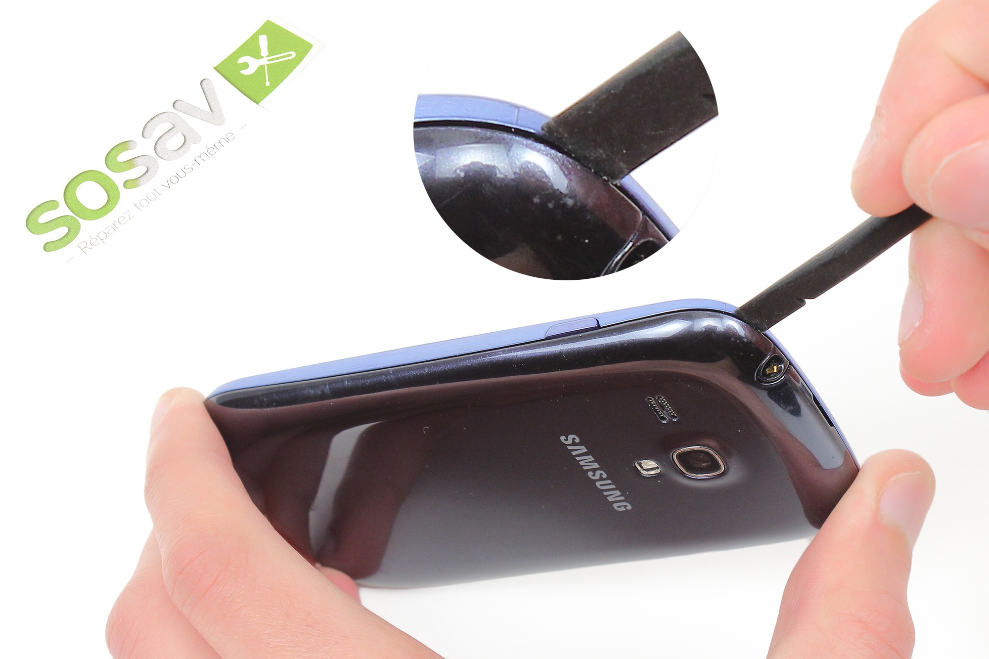

A l'aide d'une spatule en nylon, retirez la façade arrière du Galaxy S3 mini.

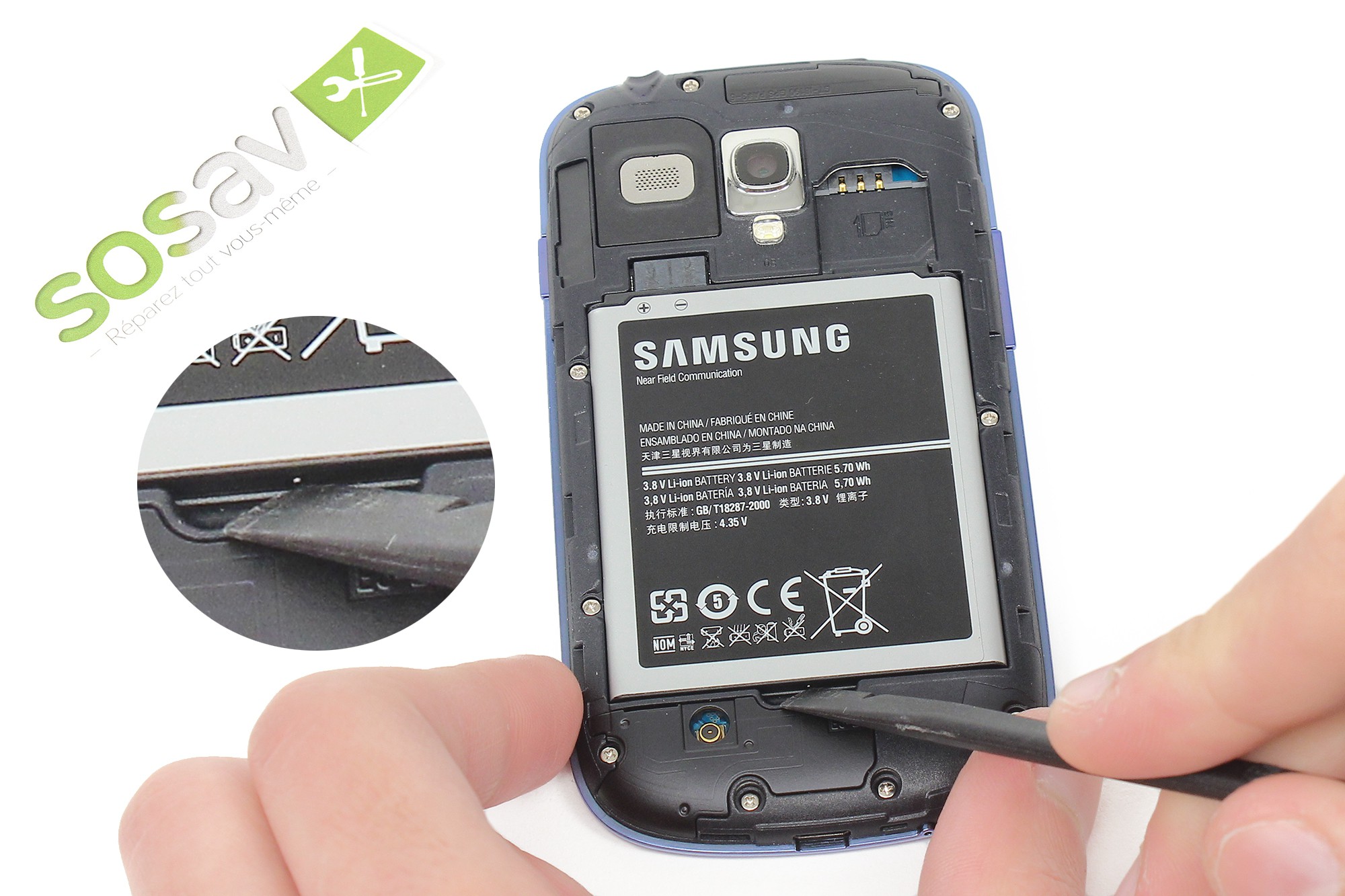

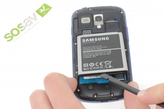

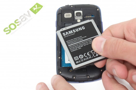

Utilisez cette spatule en nylon pour extraire la batterie du téléphone.
La batterie est désormais démontée.

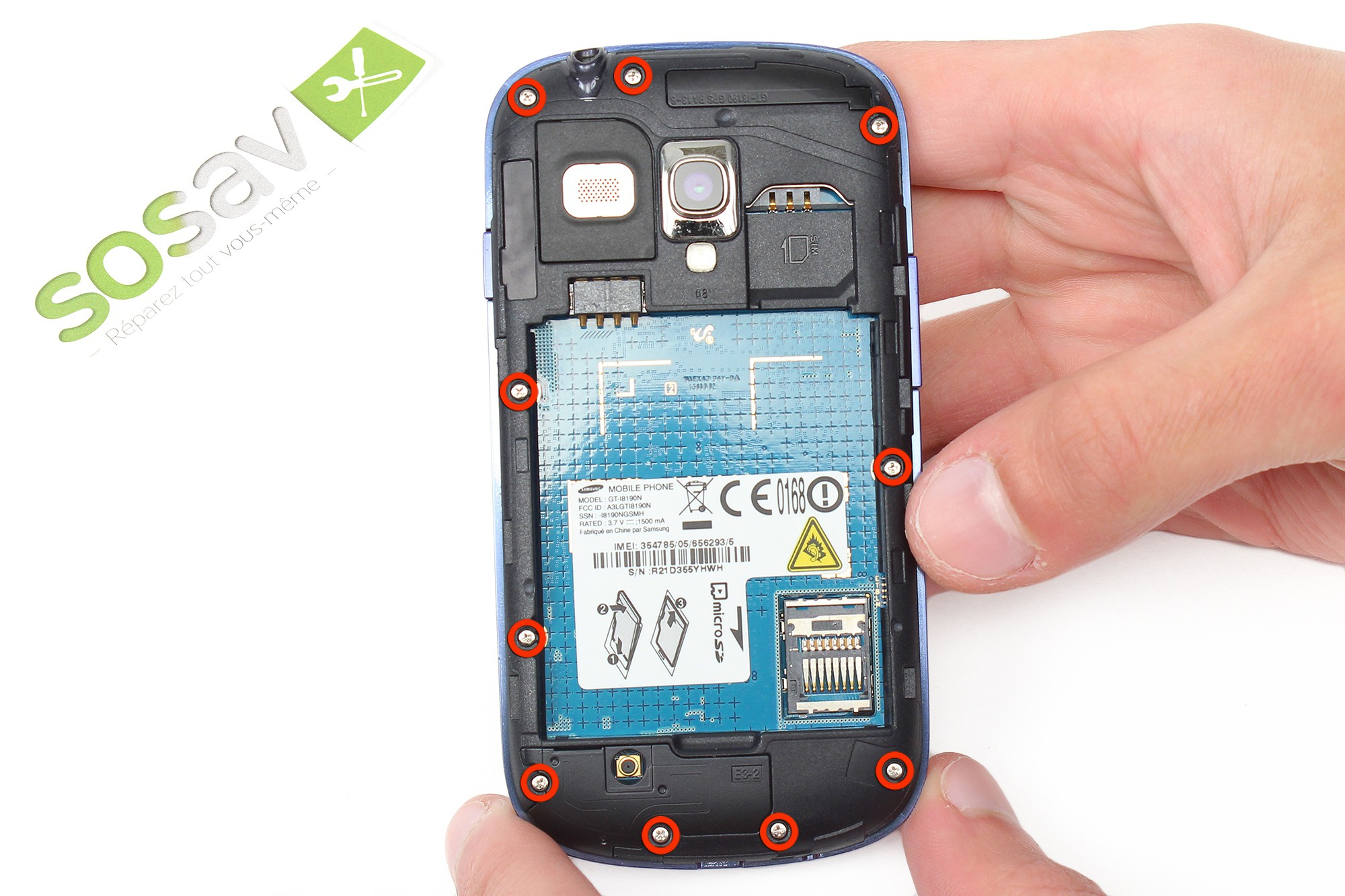

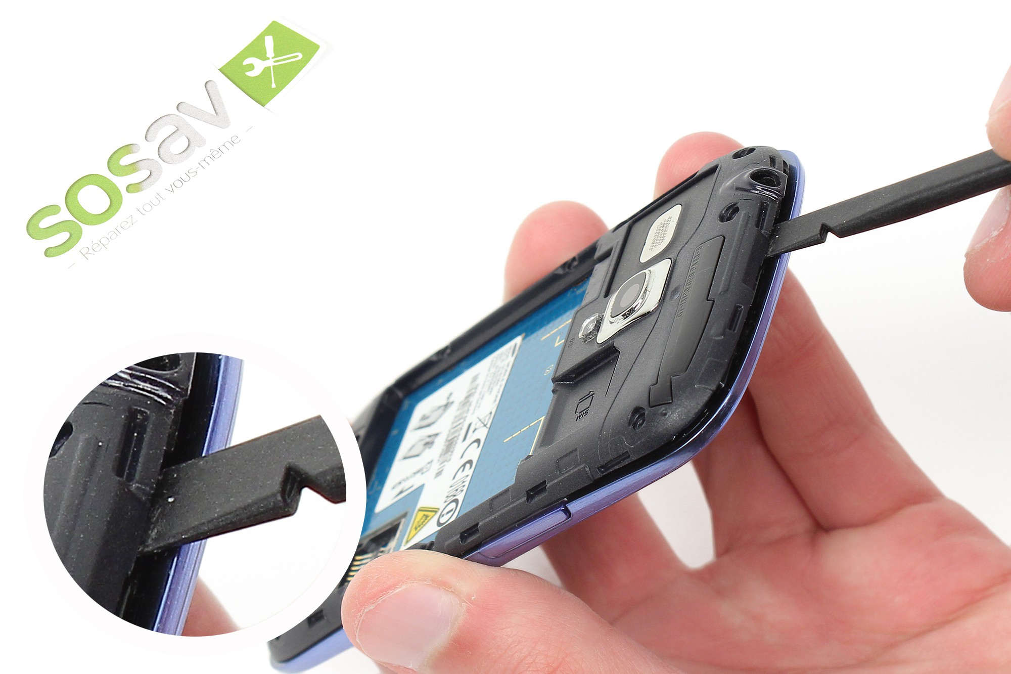

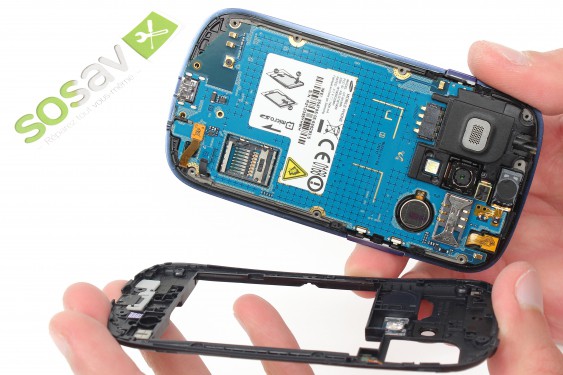

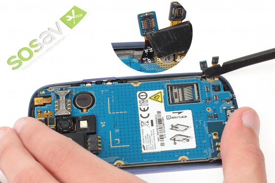

Servez-vous d'un tournevis cruciforme pour dévissez les 10 vis maintenant le châssis interne au téléphone.
Insérez ensuite une spatule en nylon dans l'interstice haut du châssis interne afin de procéder à son retrait.
Répétez l'opération pour les côtés gauche et droit du téléphone

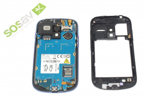

Procédez ensuite à la dépose du châssis interne.
Le châssis interne est désormais démonté.

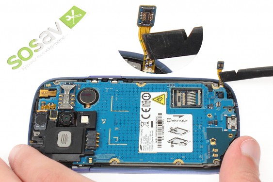

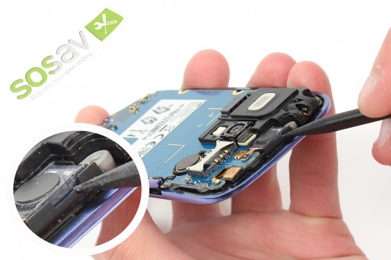

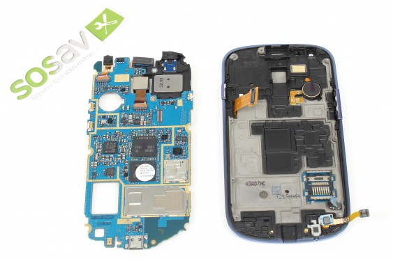

Reprenez la spatule en nylon pour déconnectez les deux nappes situées en bas de la carte mère.

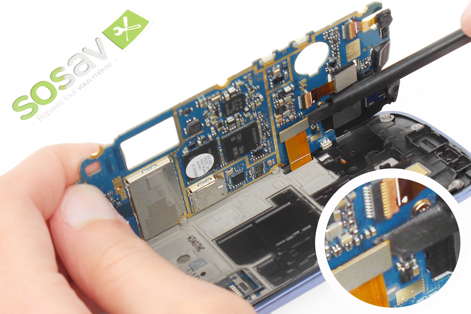

A l'aide de la pointe de la spatule en nylon, décollez et soulevez délicatement le haut-parleur d'écoute.

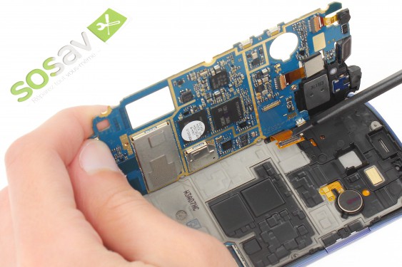

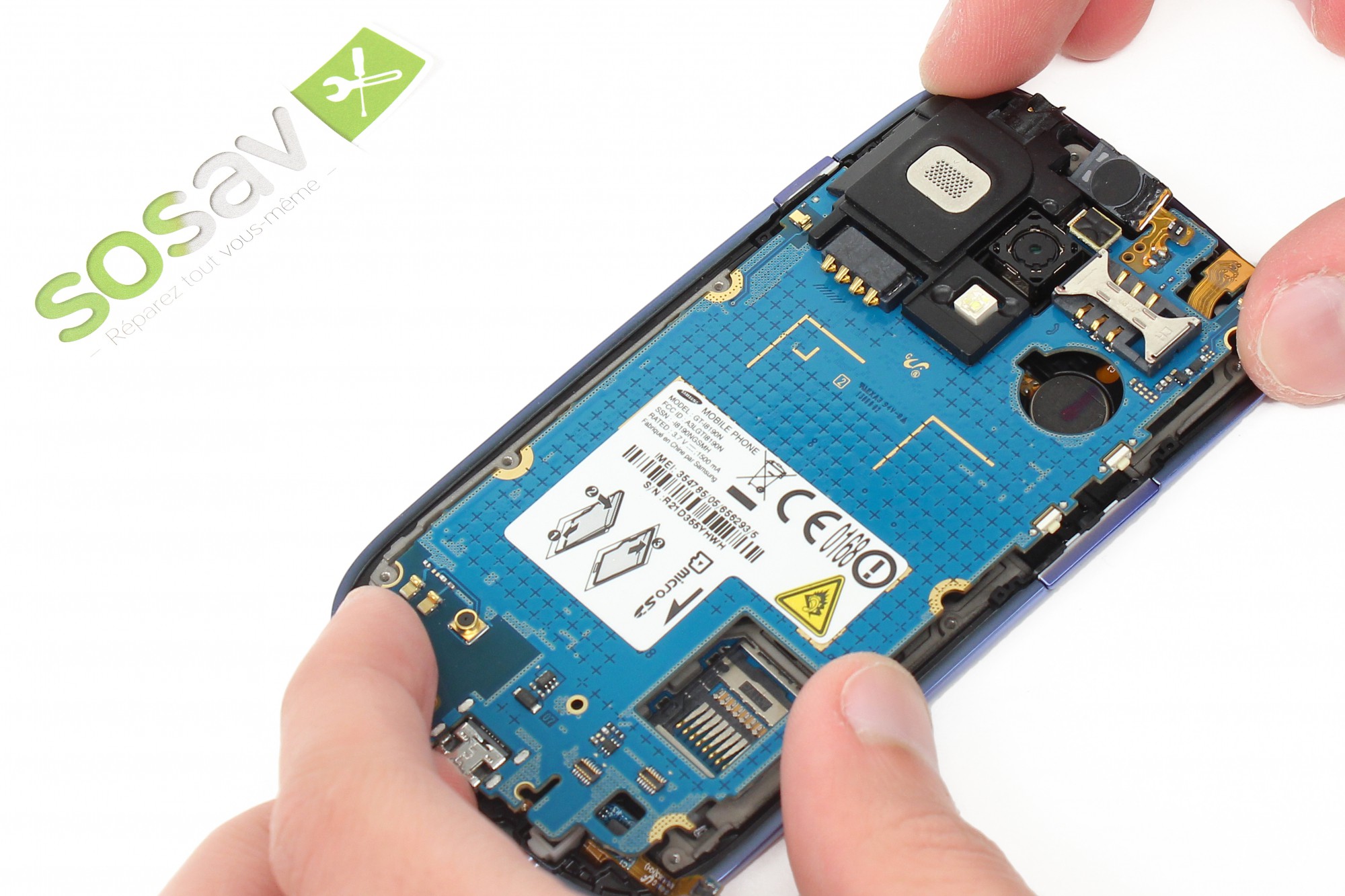

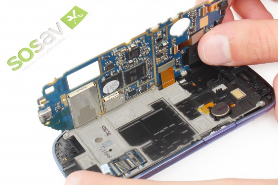

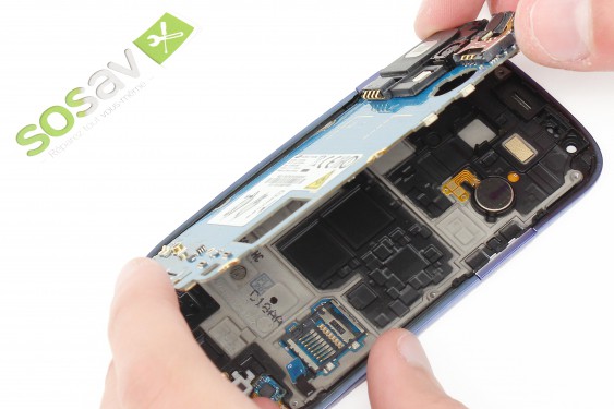

Soulevez ensuite légèrement la carte mère.
Une nappe relie encore la carte mère à l'écran LCD ! Ne retirez donc pas complètement la carte mère avant d'avoir réalisé l'étape suivante !

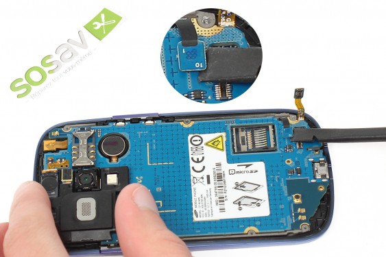

Déconnectez la nappe de l'écran LCD grâce à la spatule en nylon.

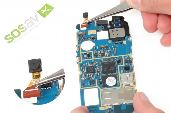

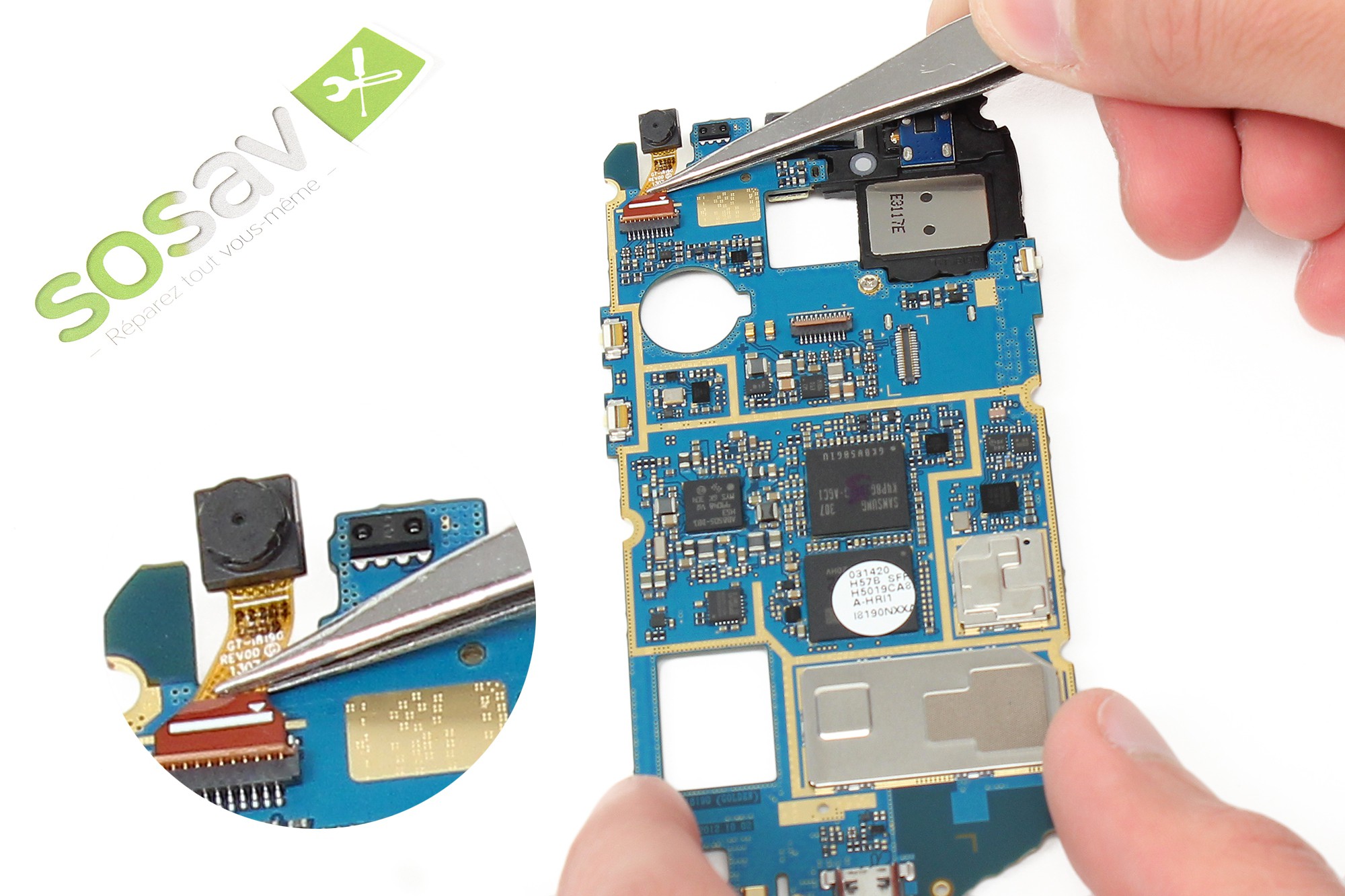

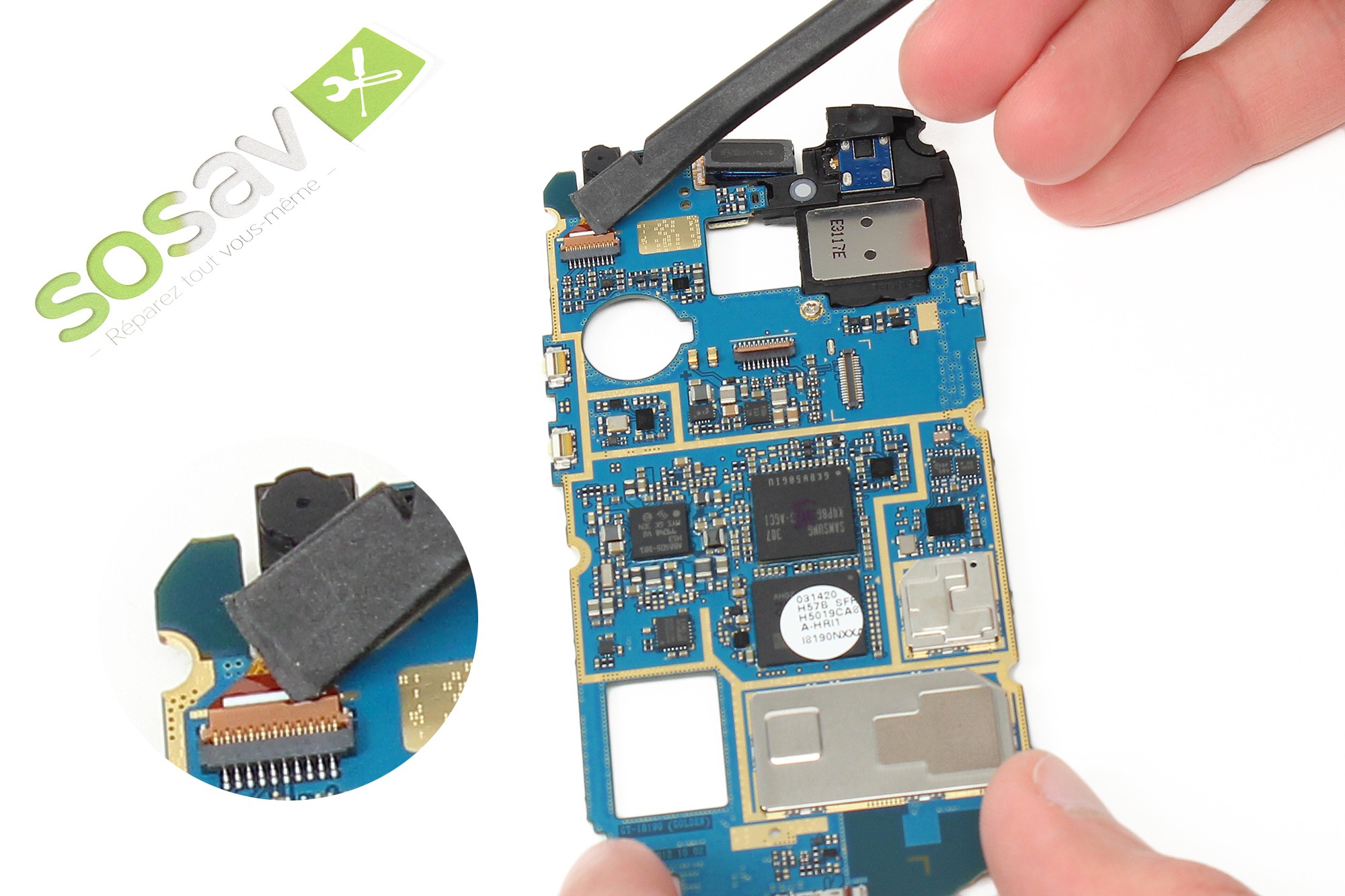

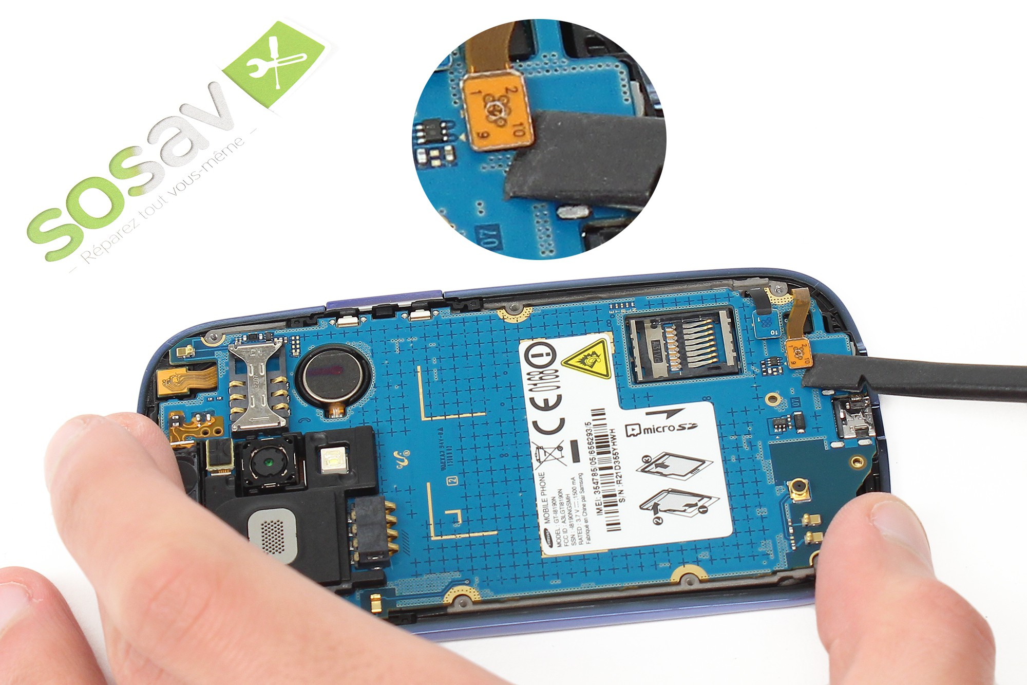

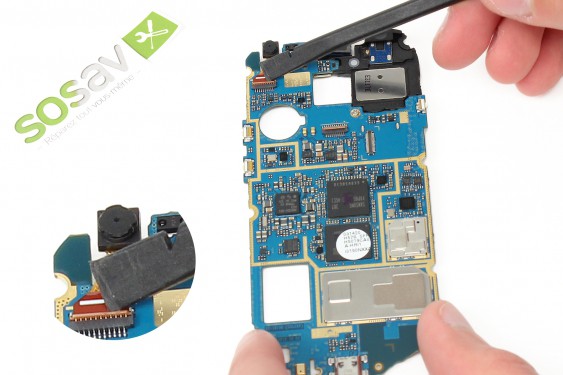

Utilisez la spatule en nylon pour déverrouiller le connecteur FPC de la caméra frontale.

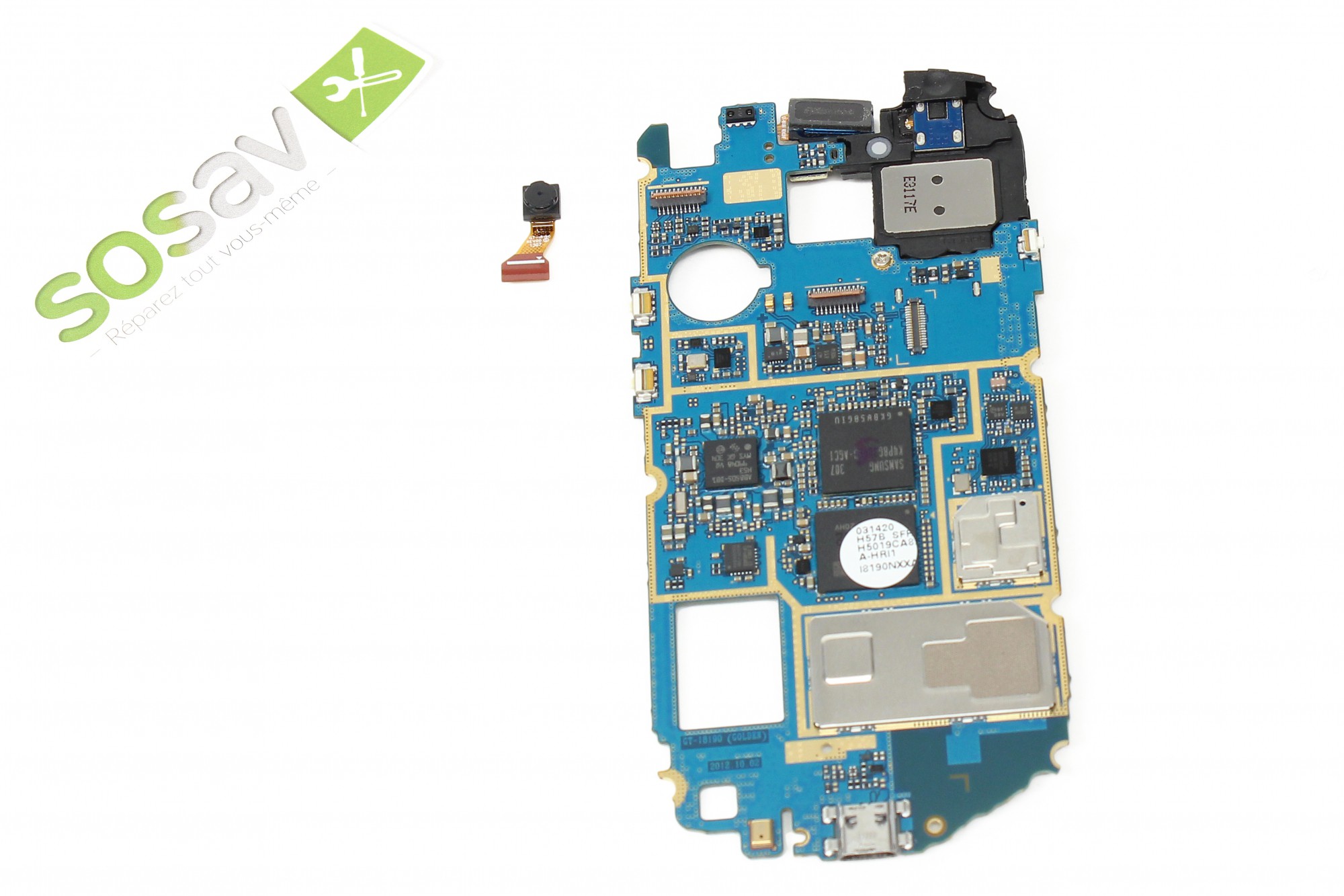

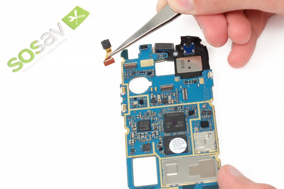

A l'aide d'une pince, procédez ensuite au retrait de la caméra frontale.
La caméra frontale est désormais démontée.
Remplacez-la par une pièce neuve si cela est nécessaire.
