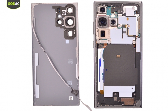

Dans ce guide de réparation gratuit, SOSav vous offre des instructions détaillées pour remplacer le cache plastique du Galaxy S23 Ultra, qui aurait été endommagé ou égaré lors d'une précédente réparation de téléphone. De plus, nous vous expliquons comment rétablir correctement la position de la carte mère. Chaque étape de ce processus est accompagnée d'illustrations et de commentaires afin de vous guider tout au long de votre réparation du Galaxy S23 Ultra.

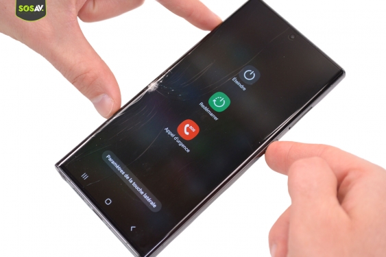

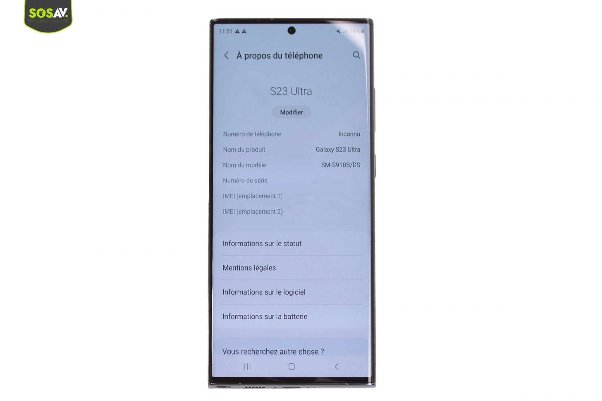

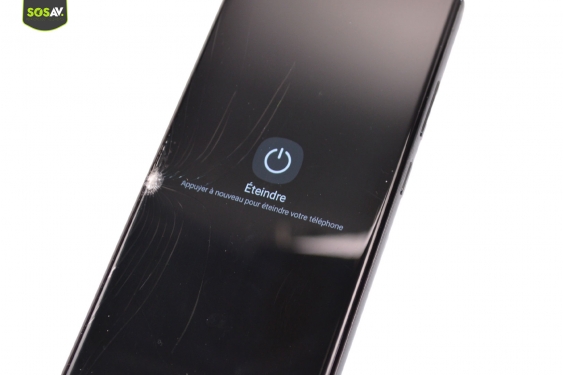

Avant de commencer à réparer votre téléphone, il est recommandé de prendre des mesures de précaution en effectuant une sauvegarde de vos données.

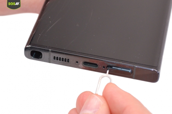

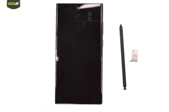

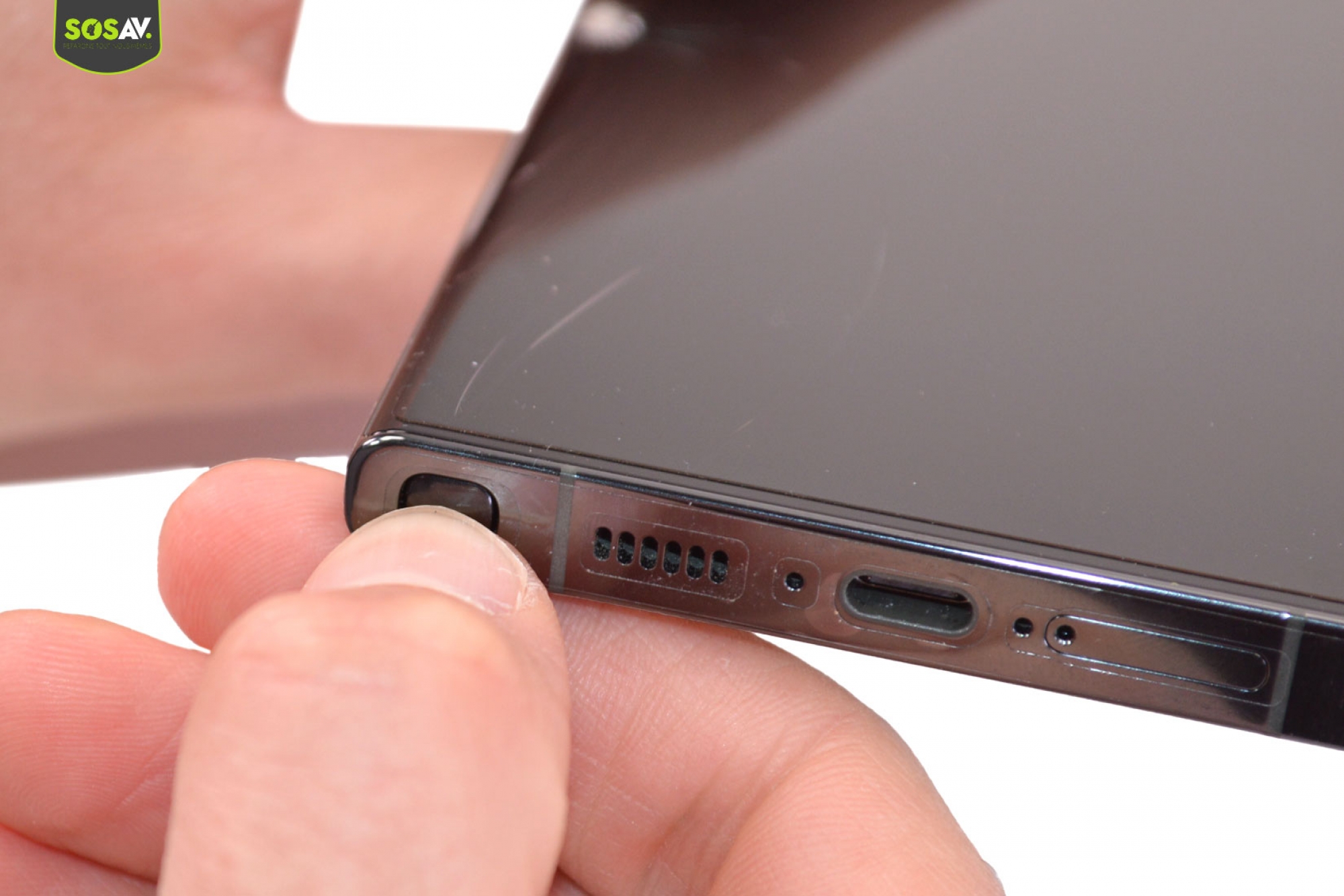

Grace au trombone fourni avec votre téléphone placez le dans l'emplacement prévu a cet effet, le tiroir Sim s'extrait a son tour.

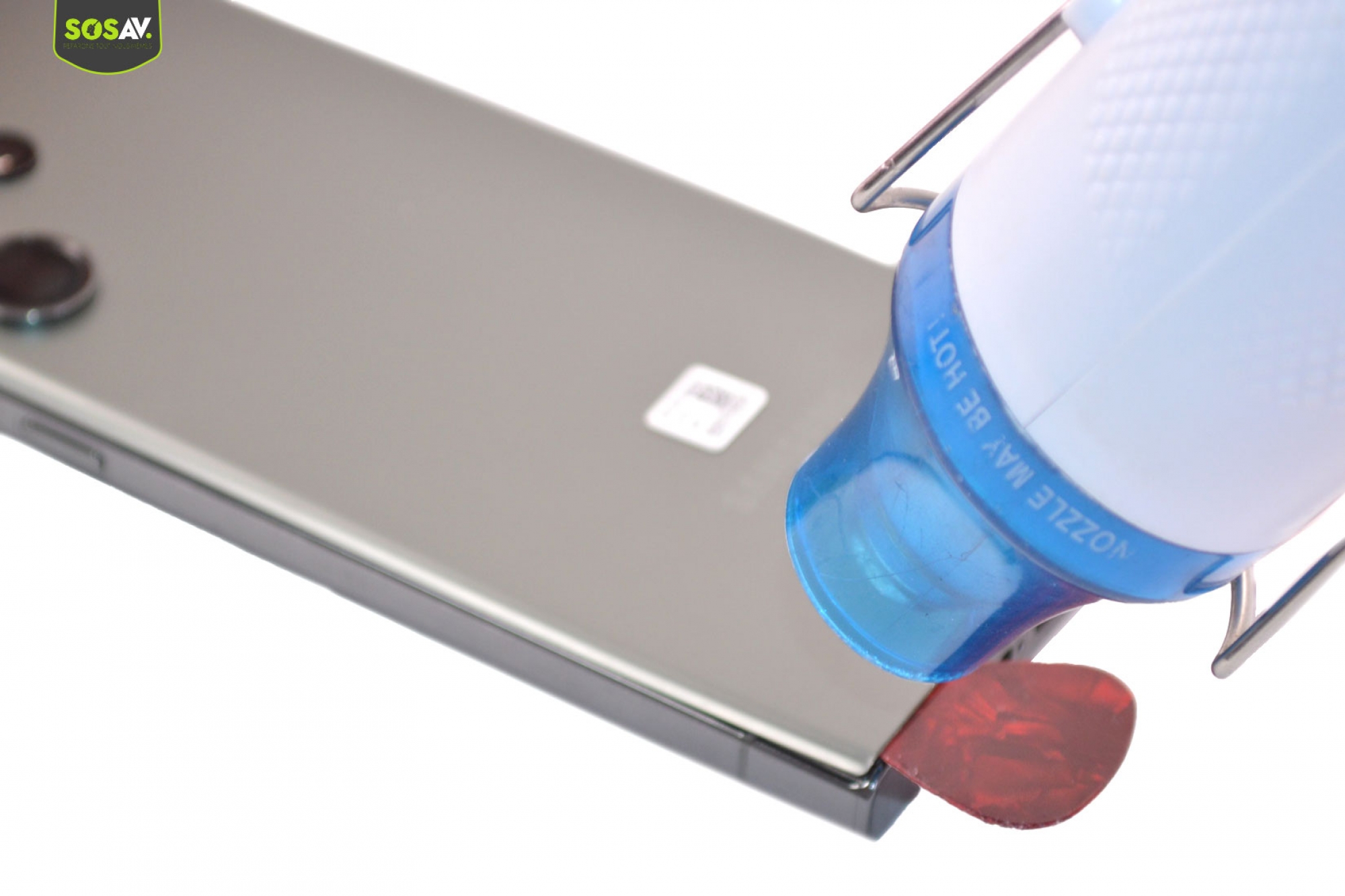

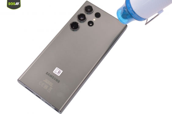

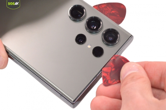

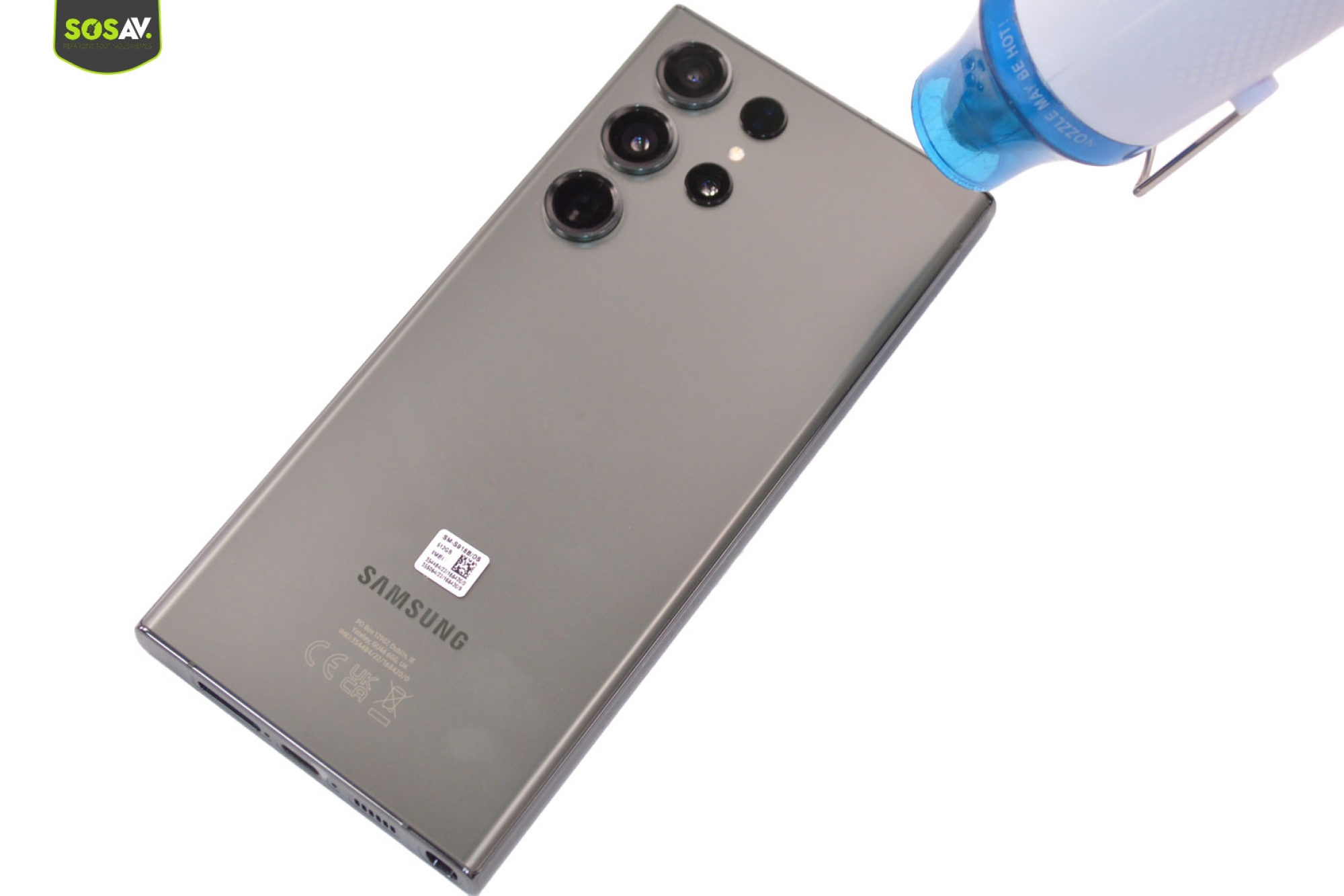

Utilisez un décapeur thermique (sèche-cheveux) et allumez le pour chauffer le contour du téléphone

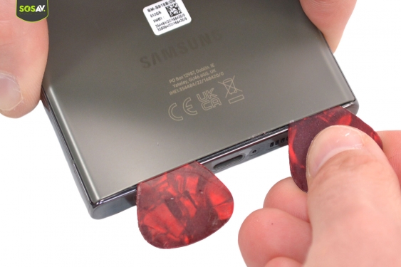

Ceci permettra de créer suffisamment d'espace pour insérer le médiator en métal entre la façade et le châssis.

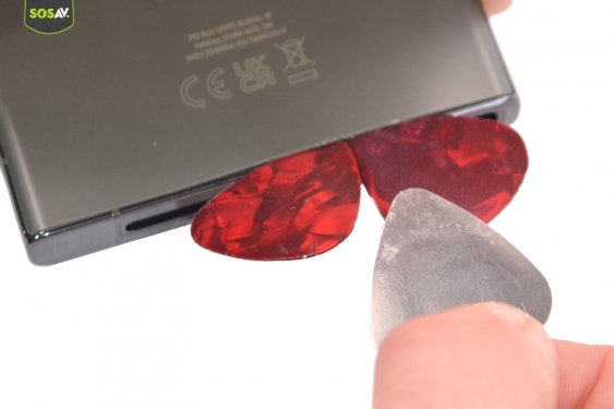

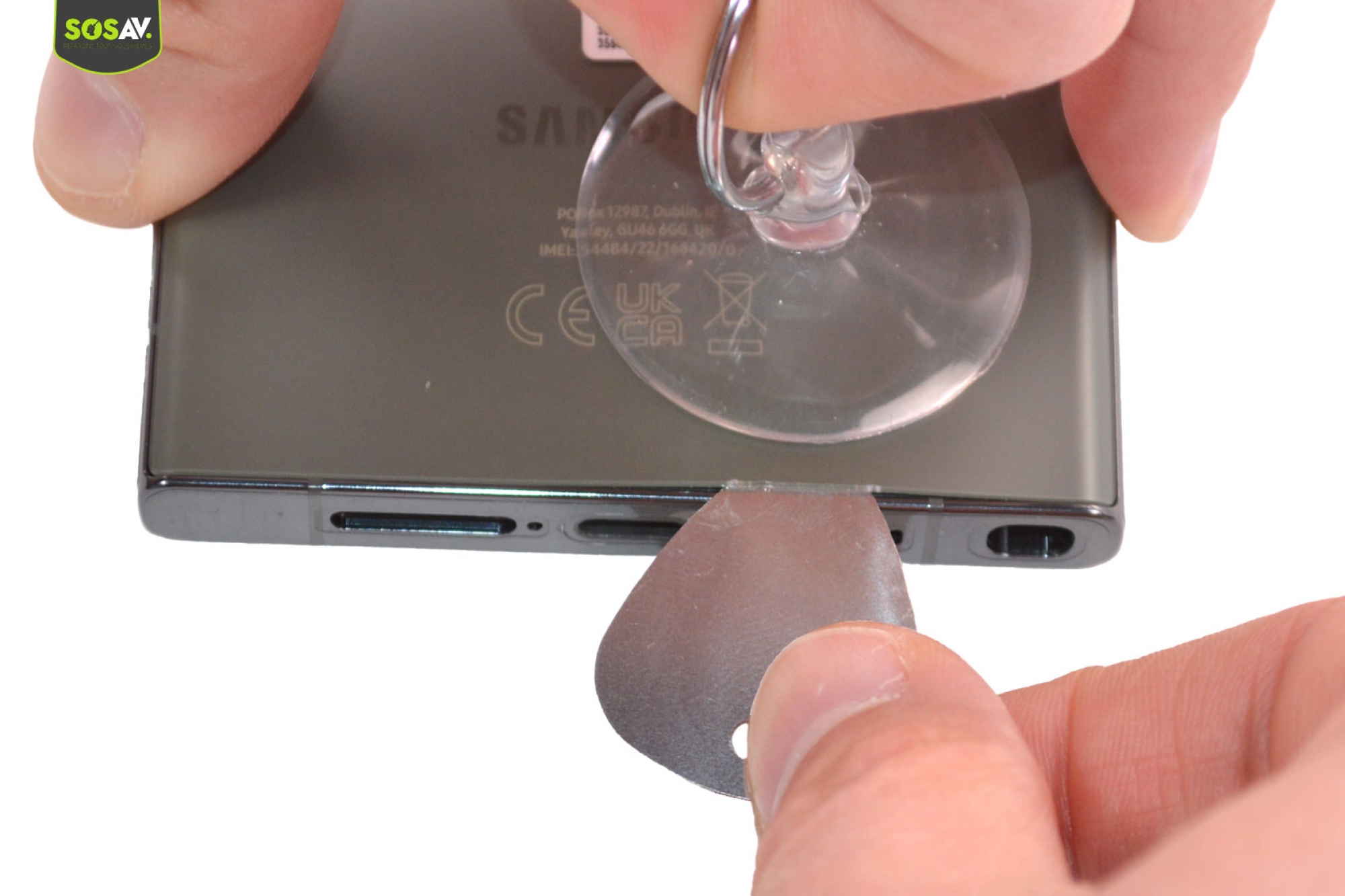

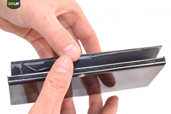

Une fois que l'espace est créé, substituez le médiator par des outils similaires en plastique.
Cela permettra de poursuivre le processus de décollage sans causer de dommages à la peinture de l'appareil ni aux nappes situées en dessous.

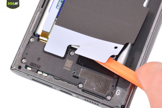

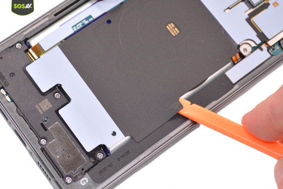

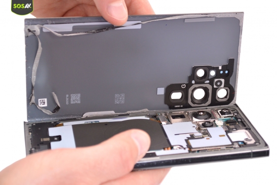

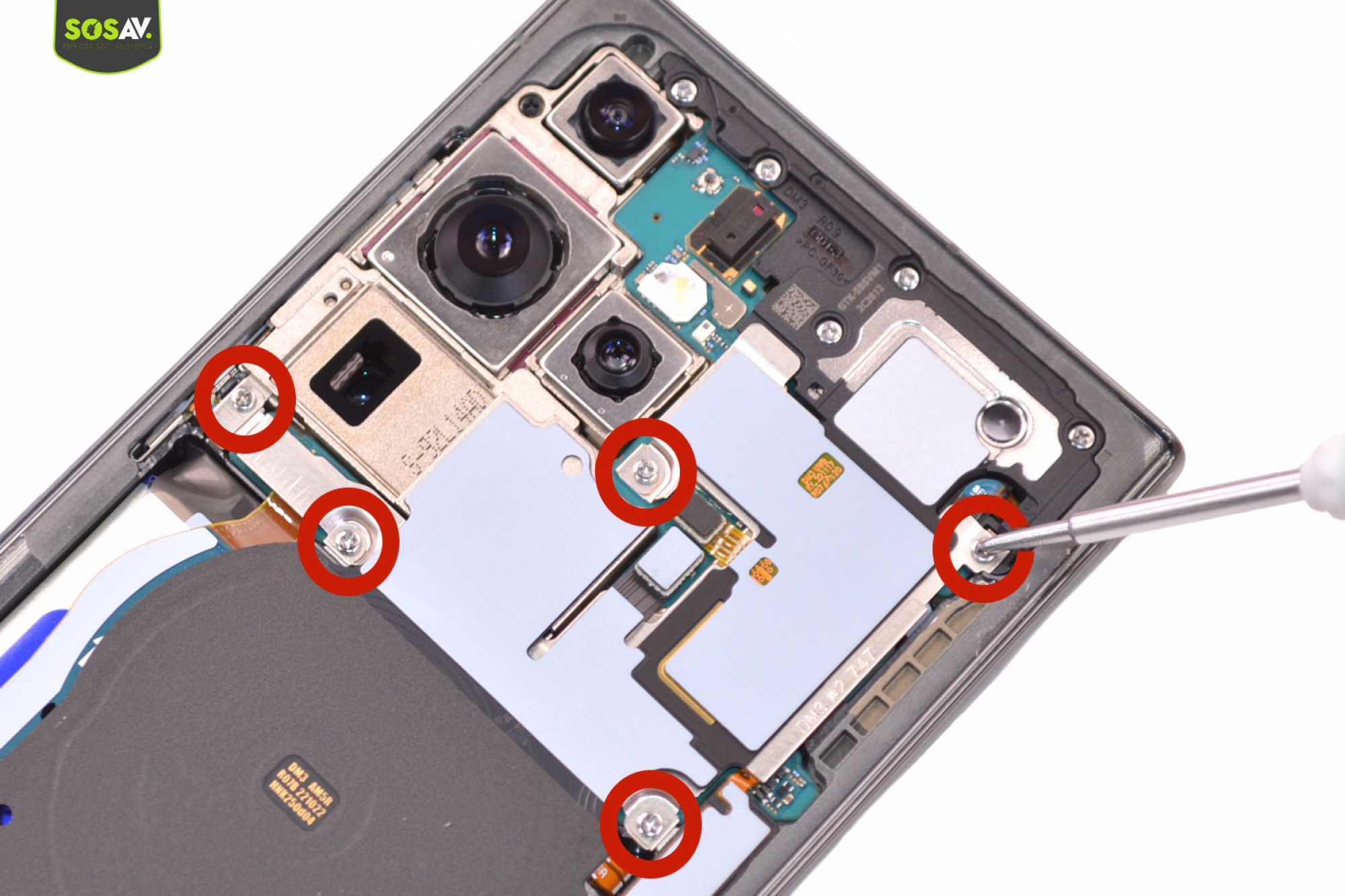

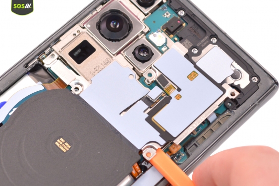

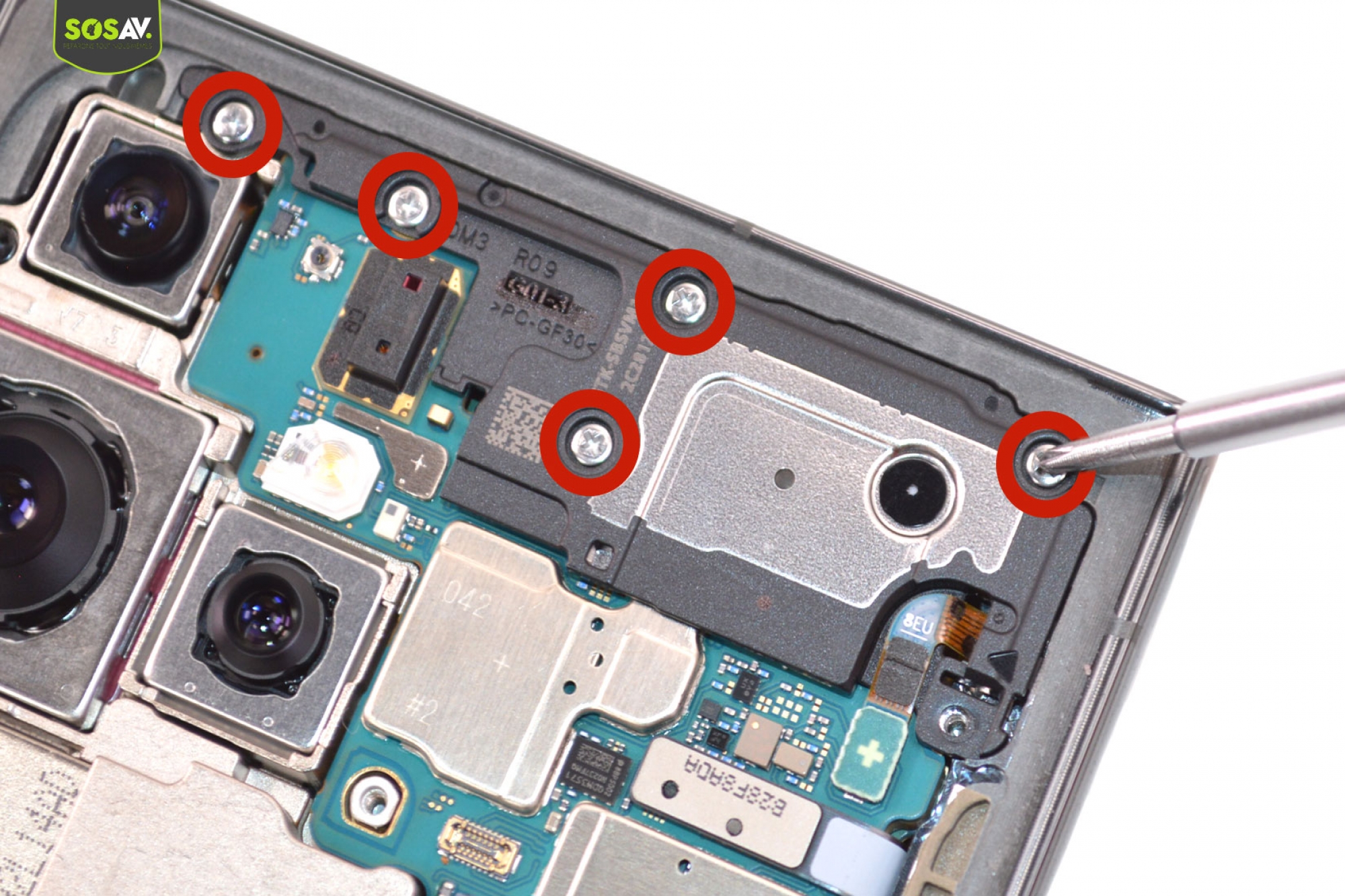

Ensuite, décollez les extrémités de la nappe avec le spudger.

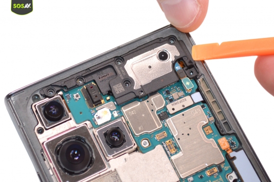

Soulevez la plaquette afin de la saisir et de l'extraire de l'appareil.

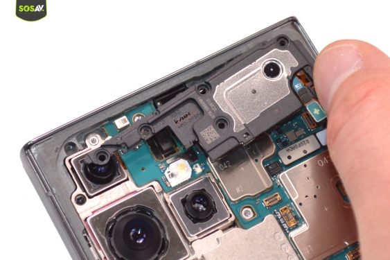

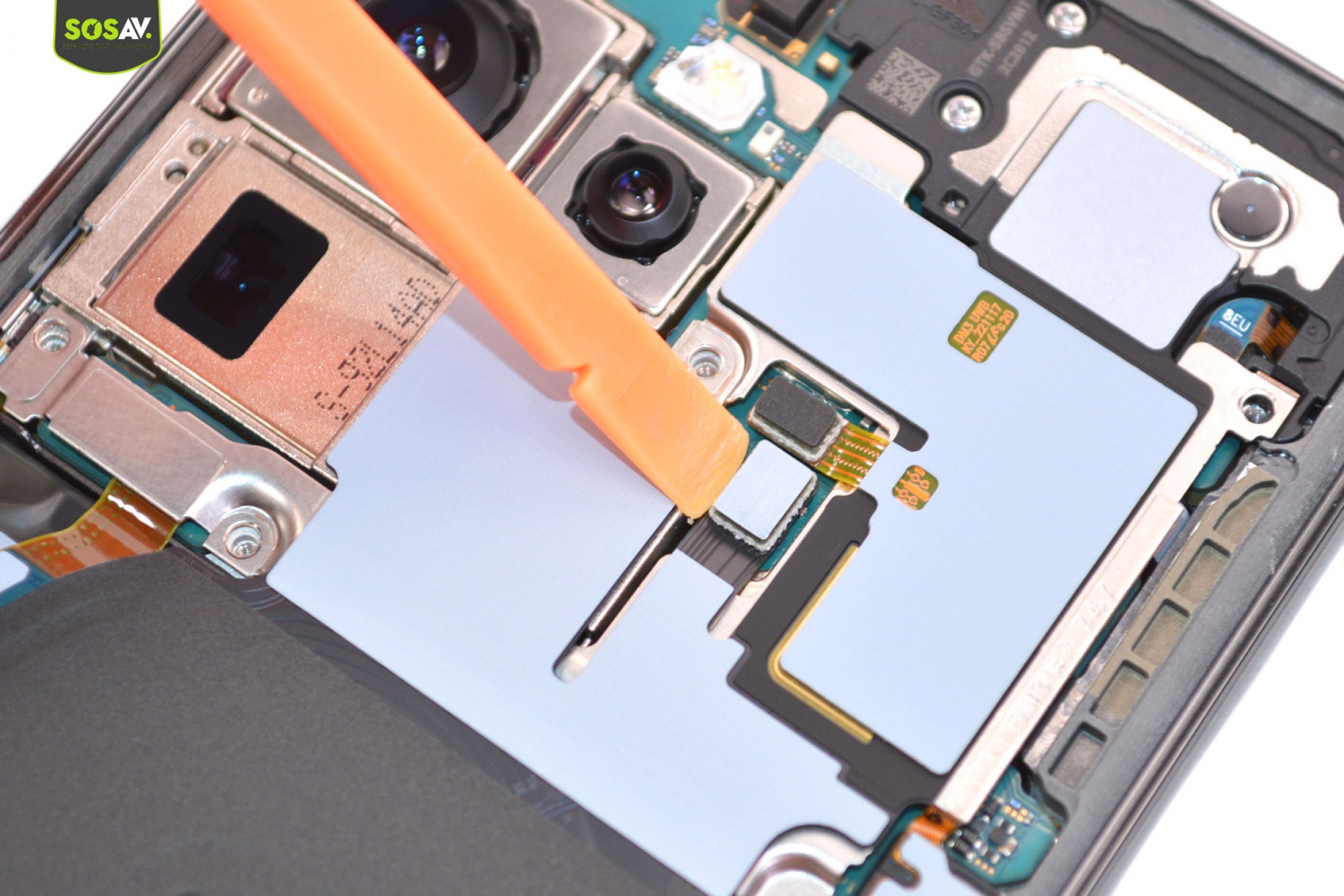

Déconnectez la nappe du haut-parleur interne puis sortez de son emplacement.
