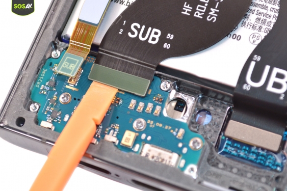

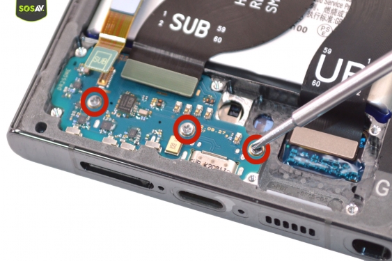

Ensuite, décollez les extrémités de la nappe avec le spudger.

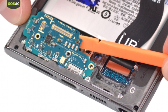

Soulevez la plaquette afin de la saisir et de l'extraire de l'appareil.

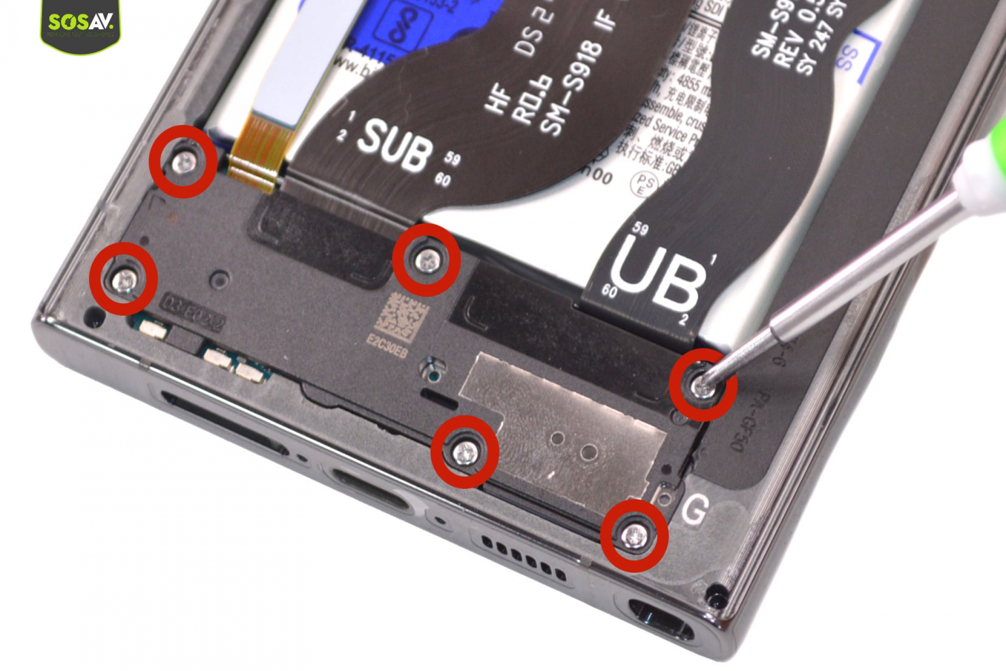

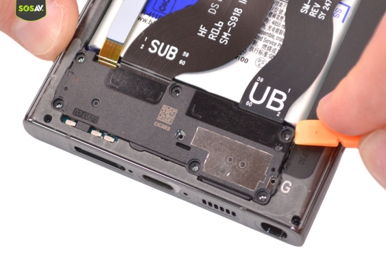

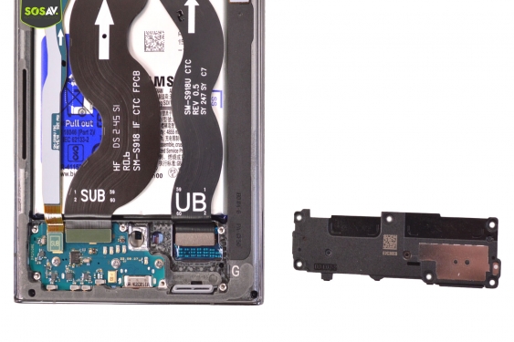

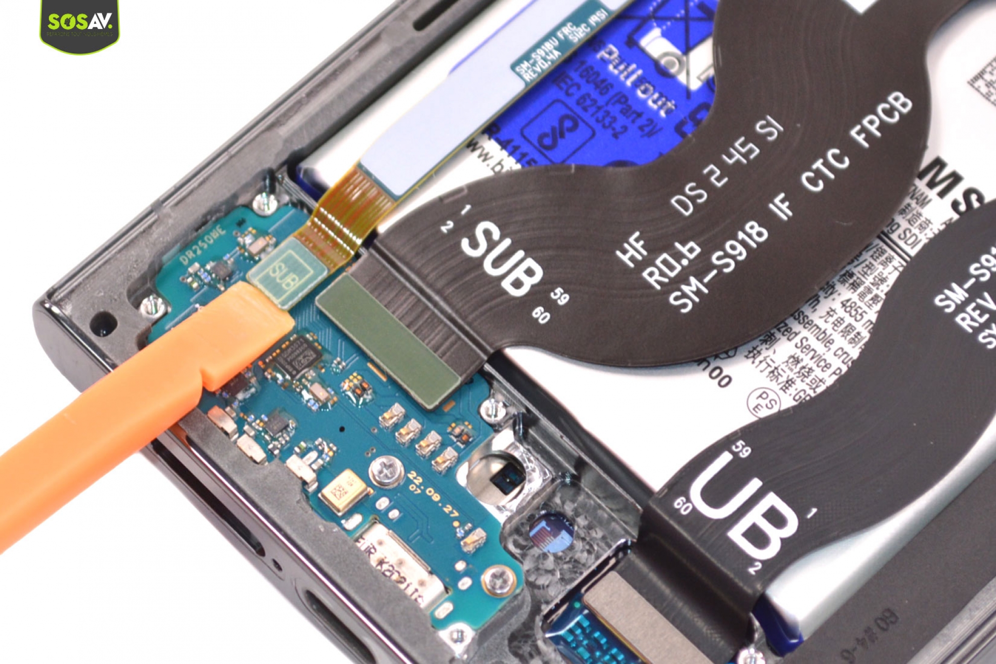

Suite a cela dévissez les 6 vis entouré en rouge, puis le cache se libèrera.

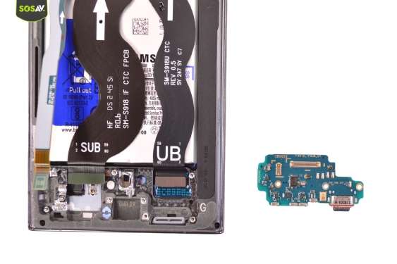

Faites levier à l'aide de la spatule pour récupérer le connecteur de charge.
