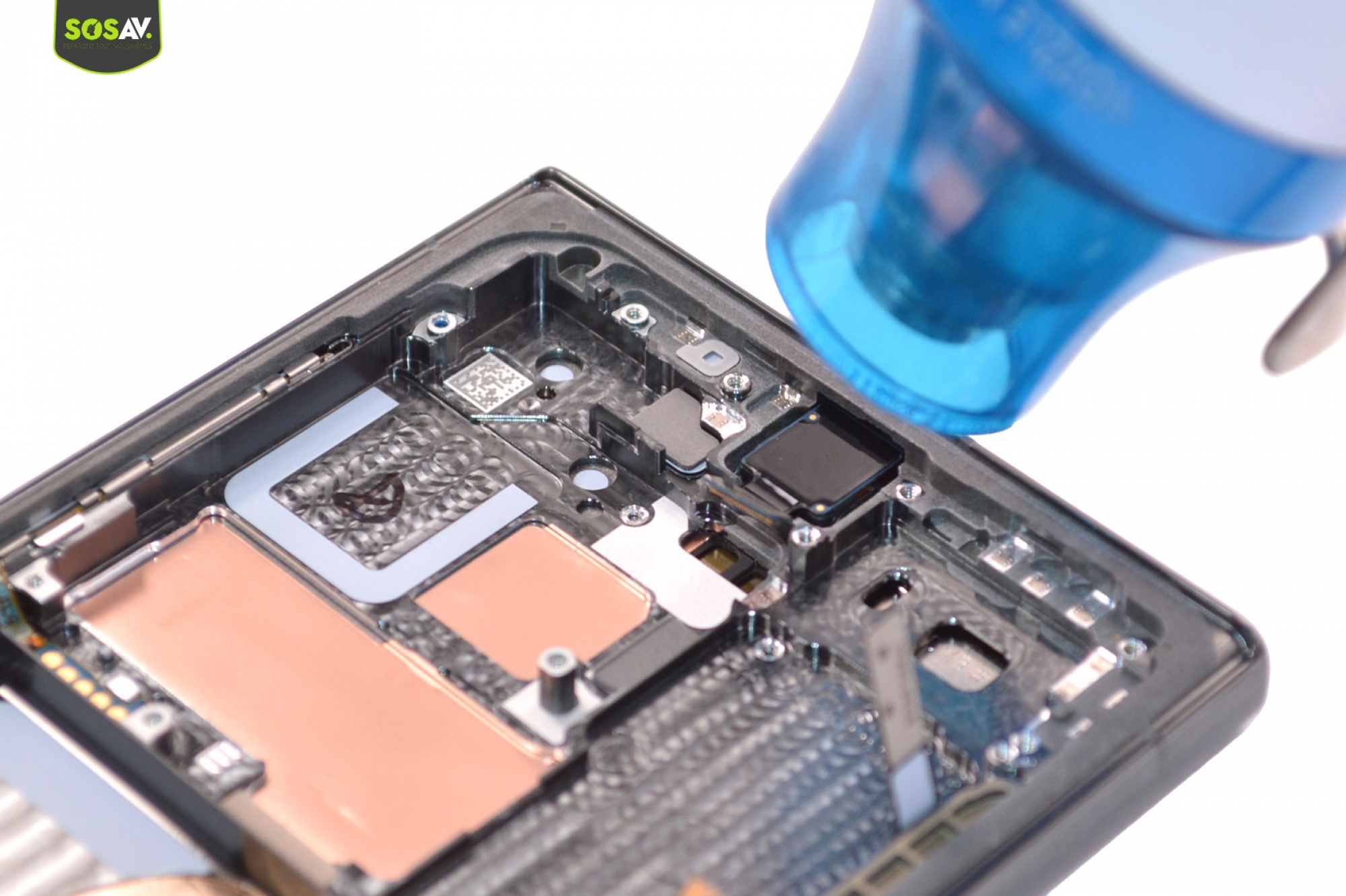

Utilisez un décapeur thermique (sèche-cheveux) et allumez le pour chauffer le contour du téléphone
Ceci permettra de créer suffisamment d'espace pour insérer le médiator en métal entre la façade et le châssis.
Une fois que l'espace est créé, substituez le médiator par des outils similaires en plastique.
Cela permettra de poursuivre le processus de décollage sans causer de dommages à la peinture de l'appareil ni aux nappes situées en dessous.

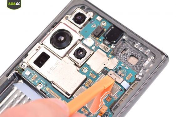

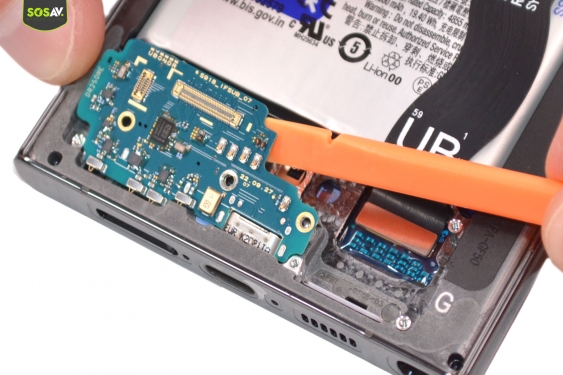

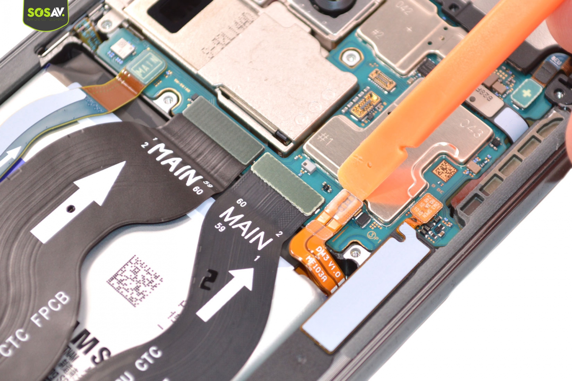

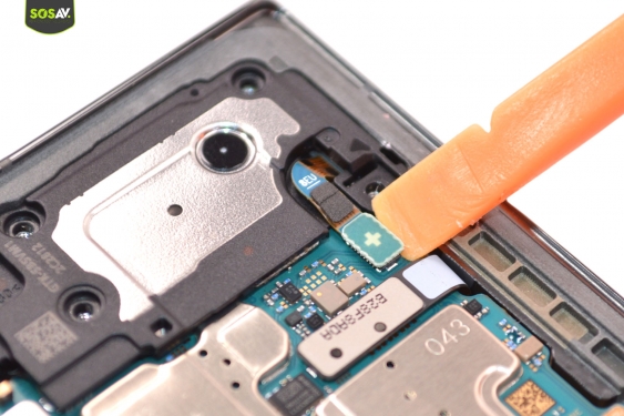

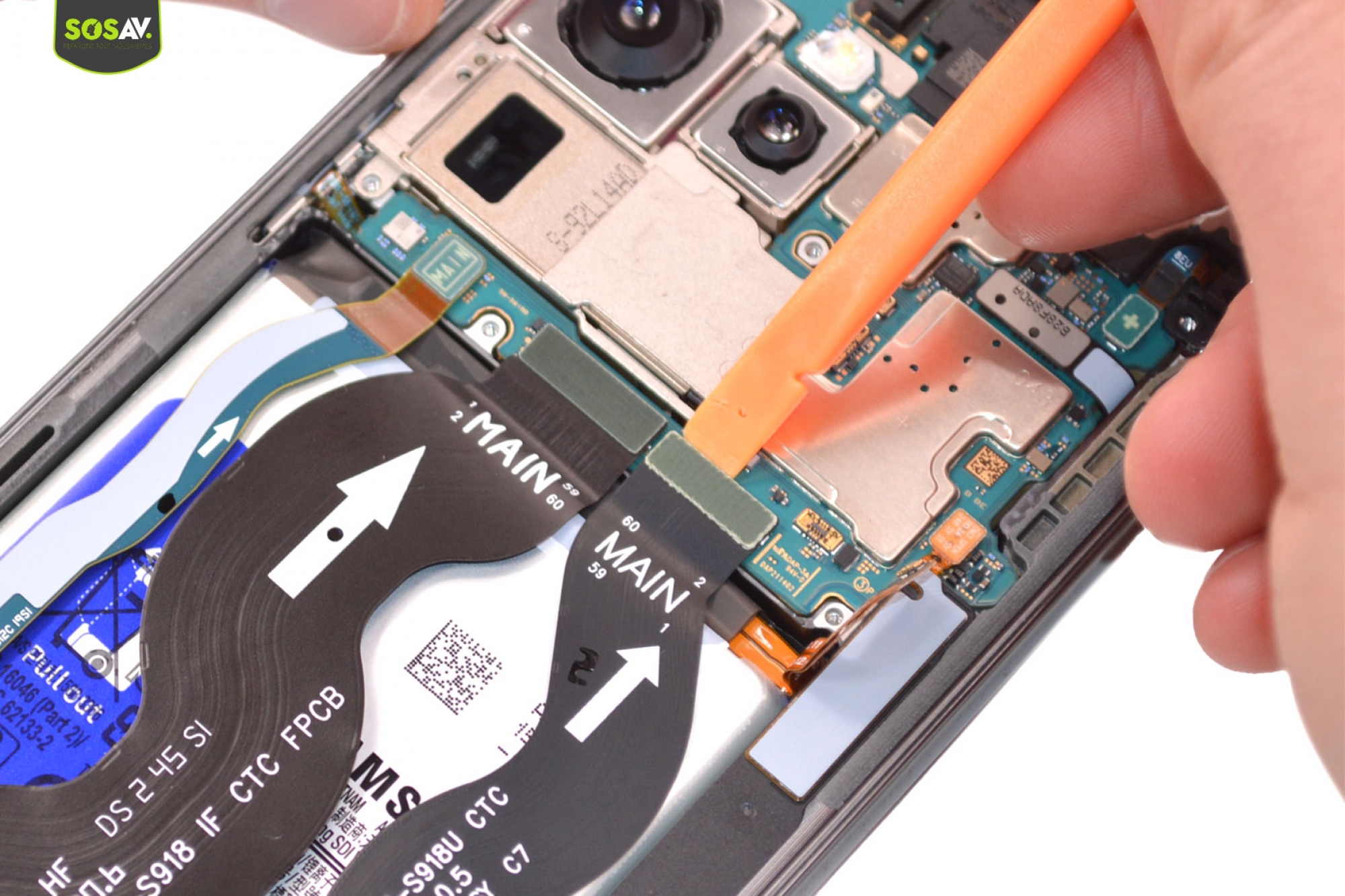

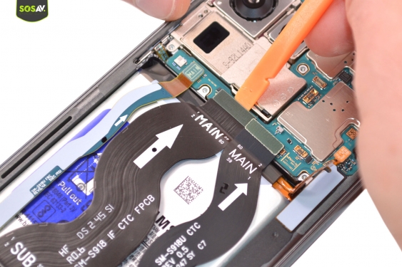

Ensuite, décollez les extrémités de la nappe avec le spudger.

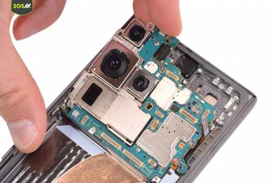

Soulevez la plaquette afin de la saisir et de l'extraire de l'appareil.

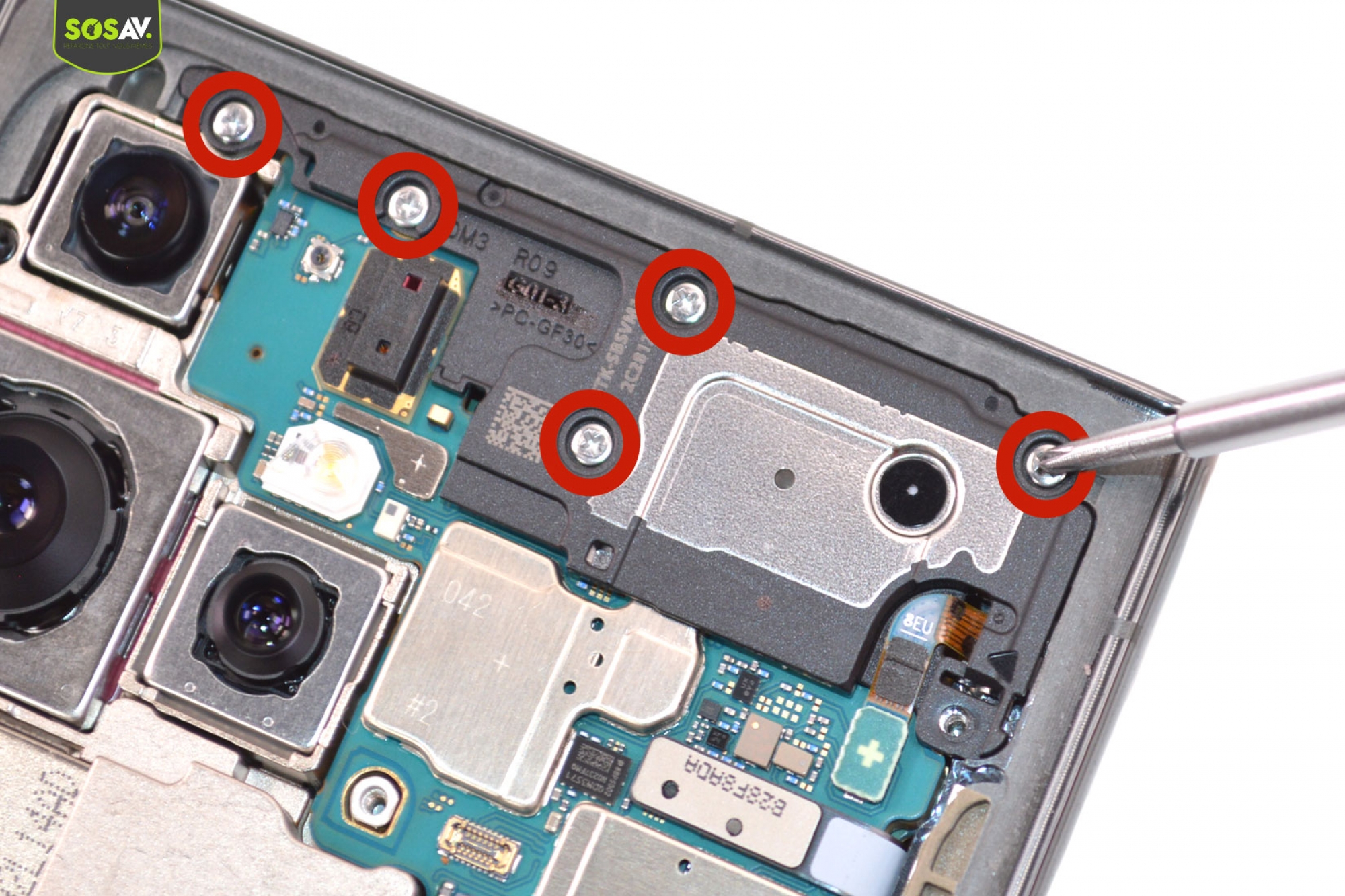

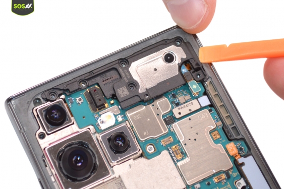

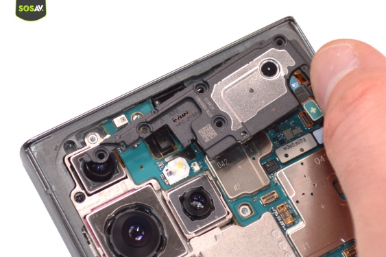

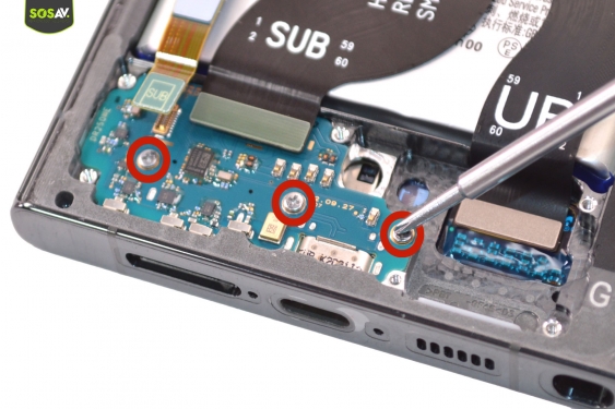

Suite a cela dévissez les 6 vis entouré en rouge, puis le cache se libèrera.

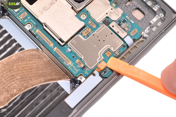

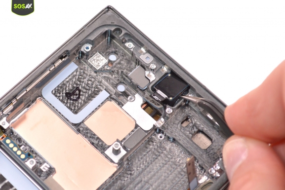

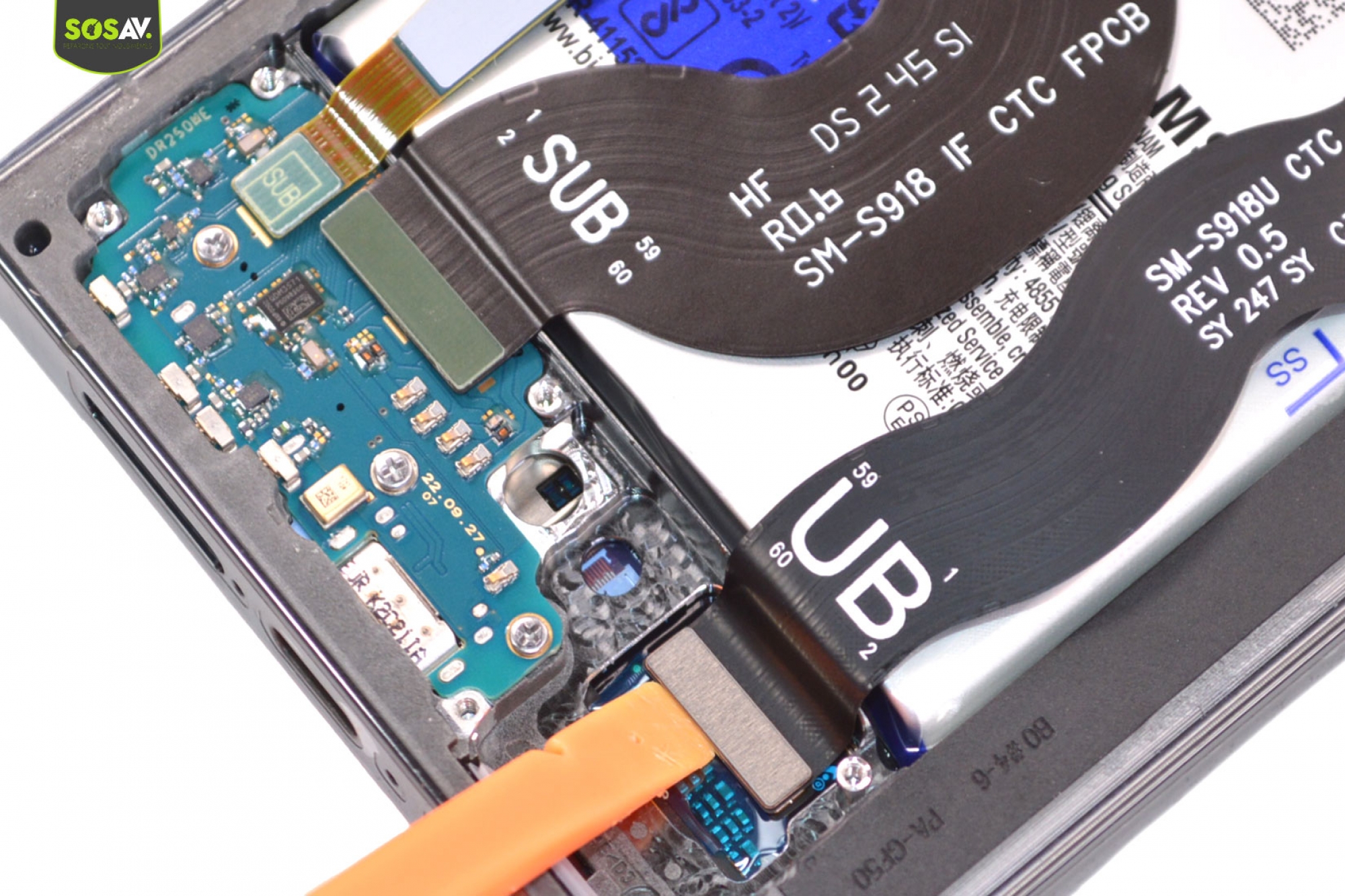

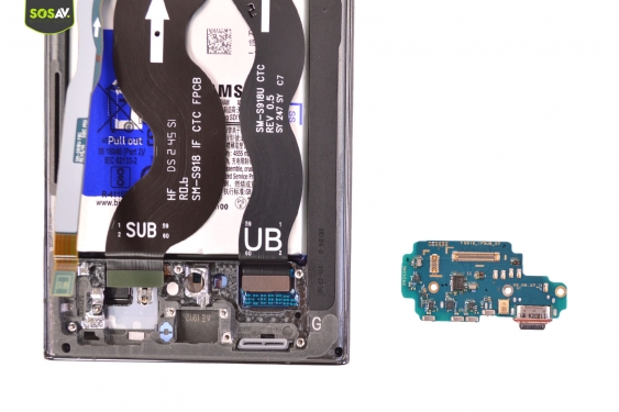

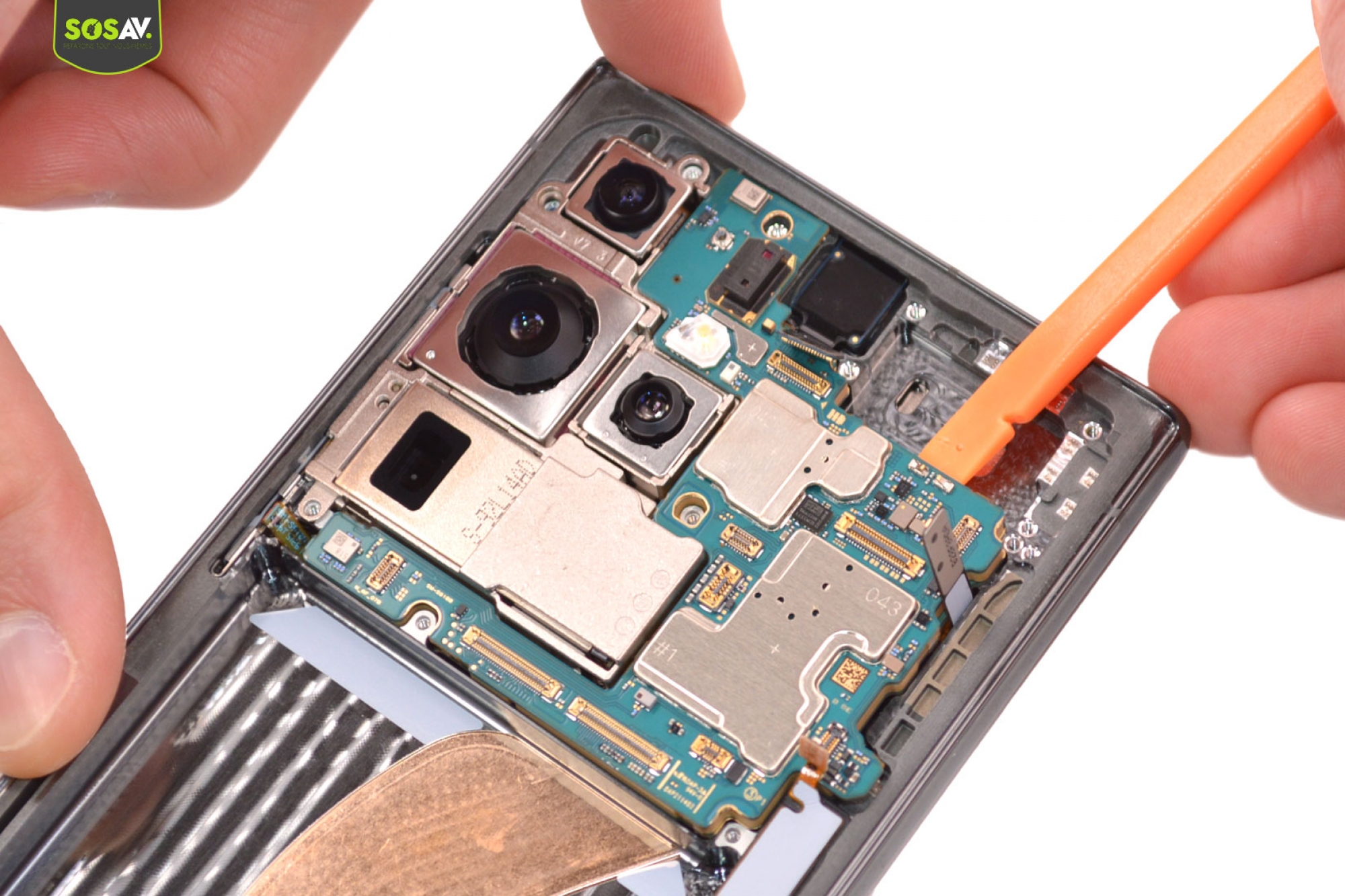

Faites levier à l'aide de la spatule pour récupérer le connecteur de charge.

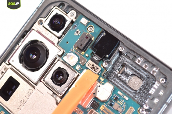

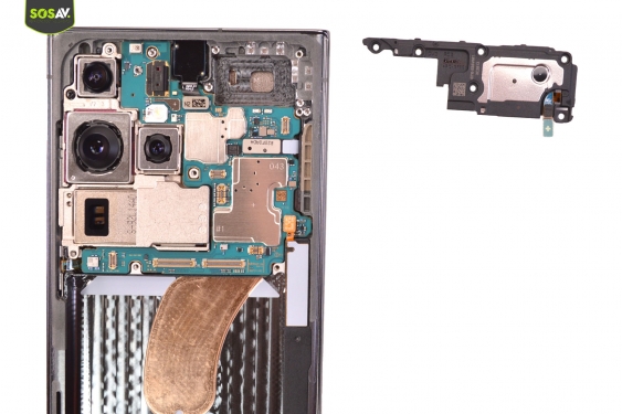

Déconnectez la nappe du haut-parleur interne puis sortez de son emplacement.
