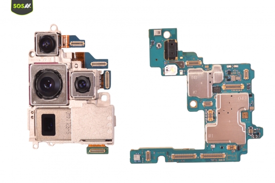

Rencontrez-vous des problèmes avec votre Galaxy S23 Ultra lors de la prise de photos ? Le capteur photo impressionnant ne parvient plus à faire la mise au point, et vous ne pouvez pas enregistrer de vidéos ? Lorsque vous ouvrez l'application photo, un message d'erreur apparaît ? Ne vous inquiétez pas, SoSav met un guide de réparation qui vous explique toutes les étapes nécessaires pour démonter votre caméra arrière Galaxy S23 Ultra et la remplacer vous-même. Ce guide est également utile si vous devez remplacer la carte mère S23 Ultra par une carte mère reconditionnée ou effectuer une désoxydation. Peu importe votre besoin, notre guide gratuit est là pour vous aider.

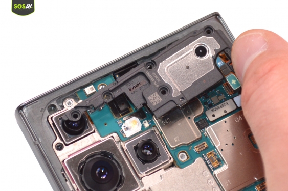

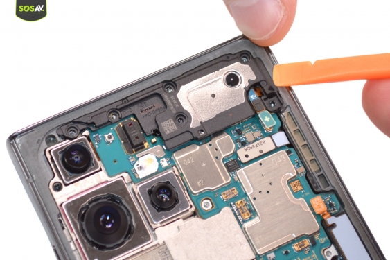

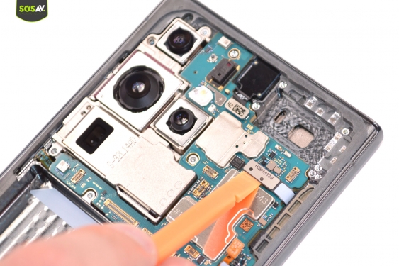

Ensuite, décollez les extrémités de la nappe avec le spudger.
Soulevez la plaquette afin de la saisir et de l'extraire de l'appareil.

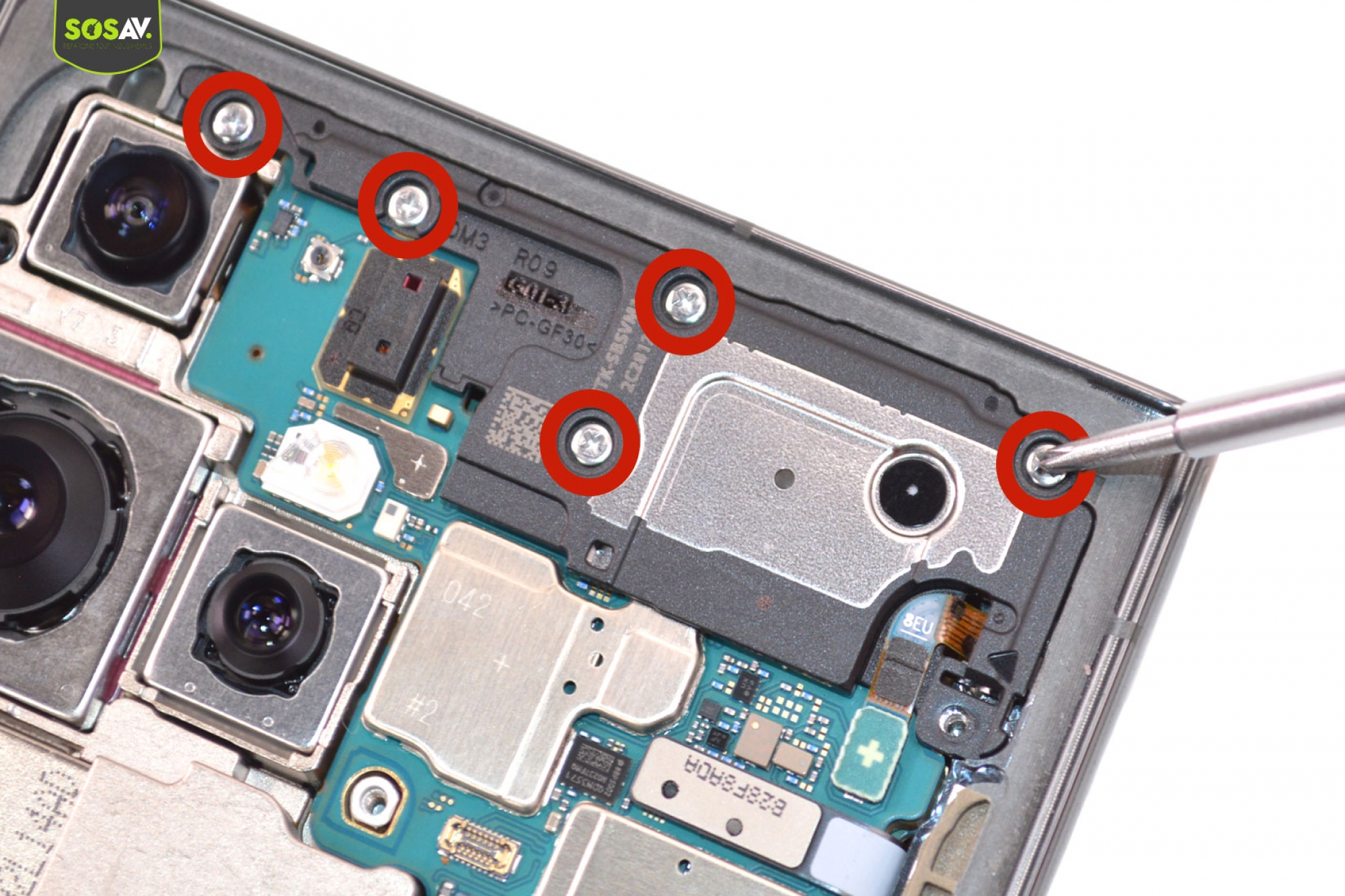

Suite a cela dévissez les 6 vis entouré en rouge, puis le cache se libèrera.

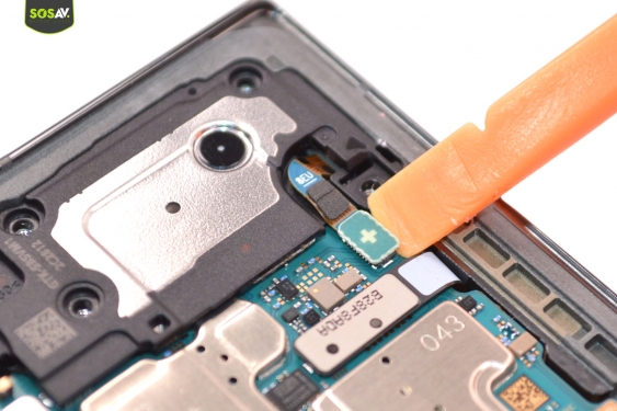

Faites levier à l'aide de la spatule pour récupérer le connecteur de charge.

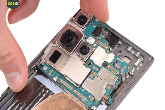

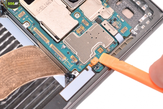

Saisissez la languette bleue et tirez cette dernière vers la droite afin de décoller la batterie du châssis.
Le film transparent doit rester sur le bloc écran.

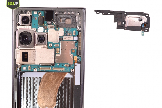

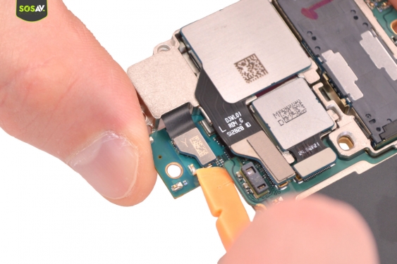

Déconnectez la nappe du haut-parleur interne puis sortez de son emplacement.

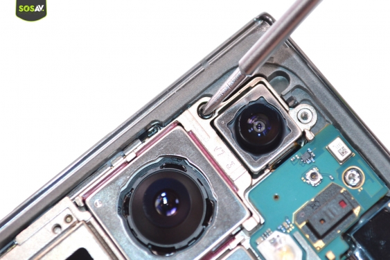

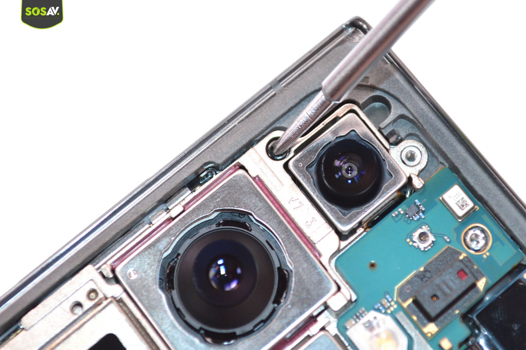

Ensuite, avec le tournevis adéquat retirez la vis cruciforme pour séparer le téléobjectif du zoom optique des autres capteurs photos.
