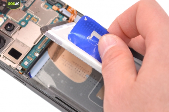

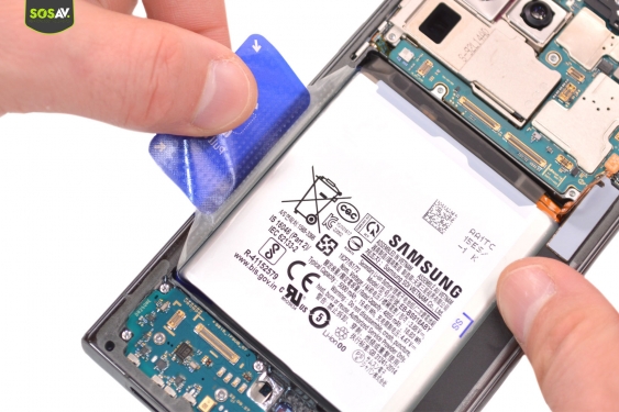

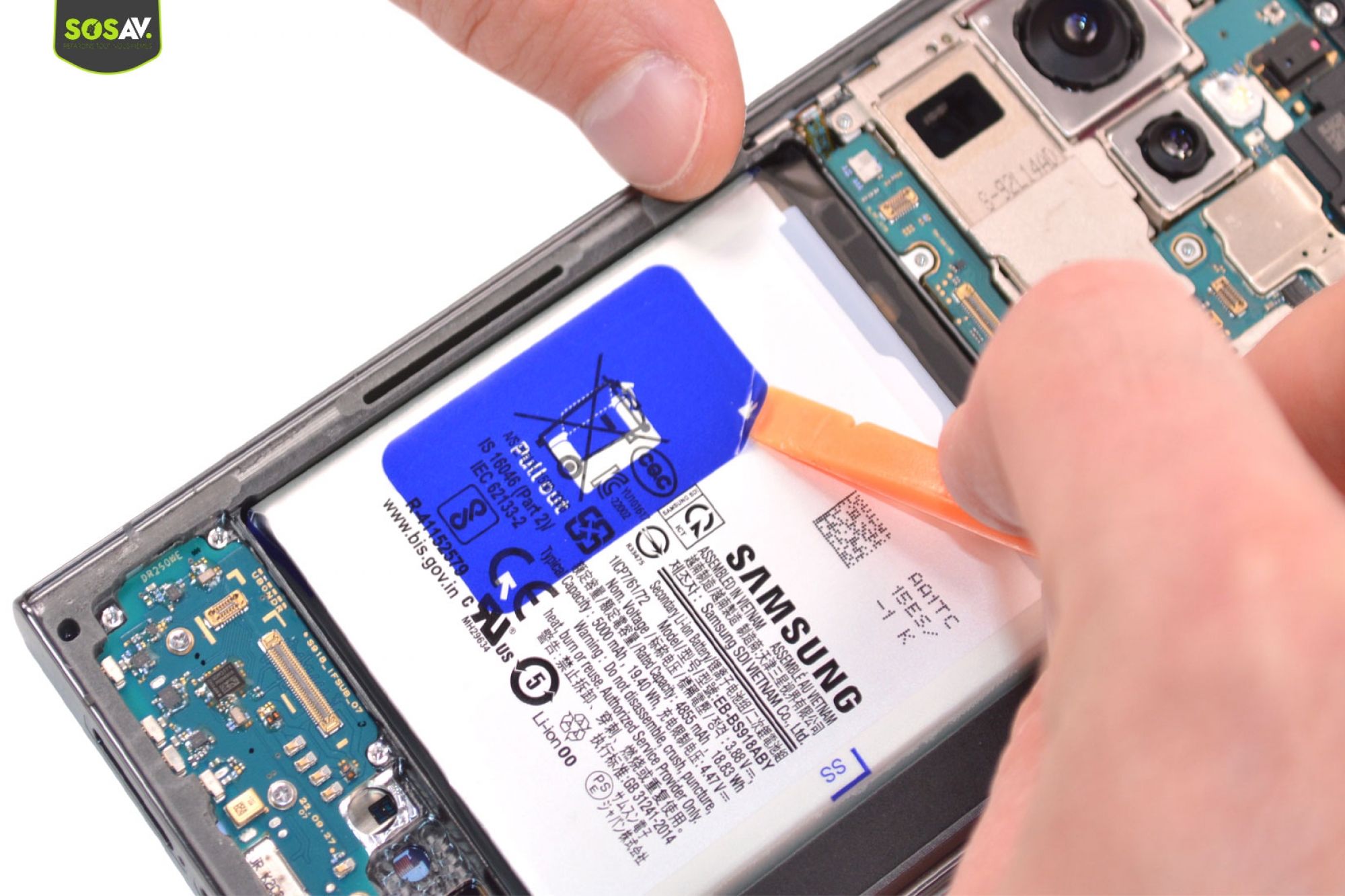

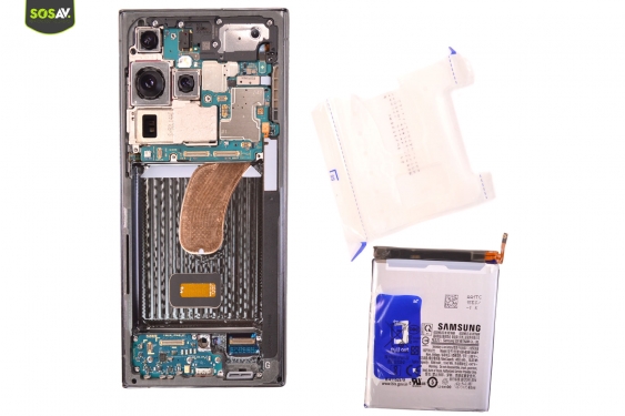

Saisissez la languette bleue et tirez cette dernière vers la droite afin de décoller la batterie du châssis.

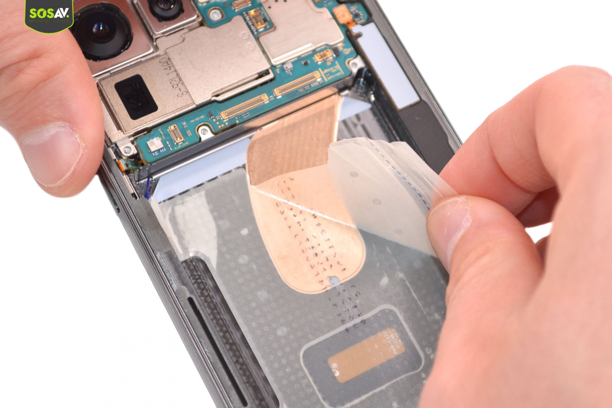

Le film transparent doit rester sur le bloc écran.
