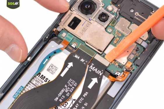

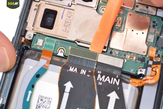

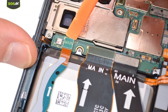

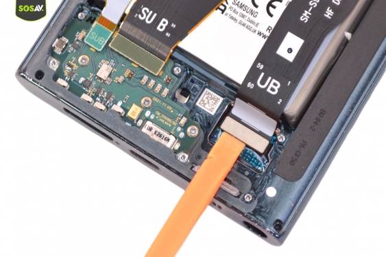

Puis avec votre levier en nylon soulevez les deux nappes.

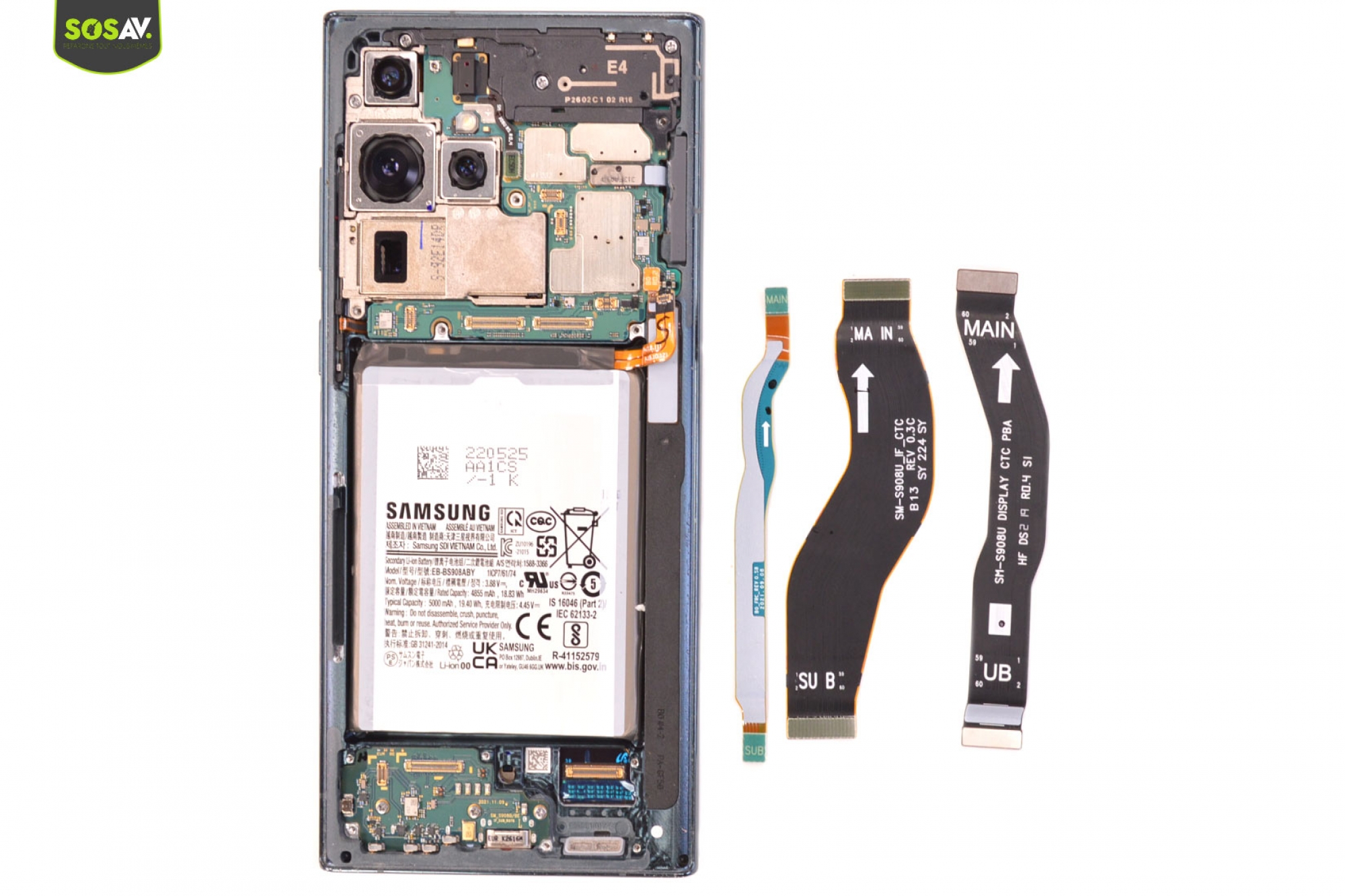

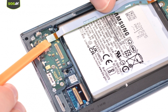

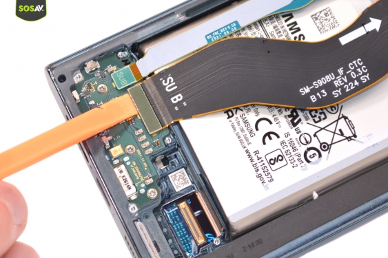

Faites de même en débranchant et retirant la nappe principale du connecteur de charge.
