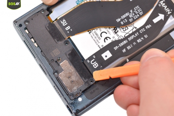

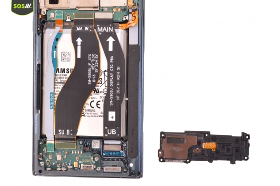

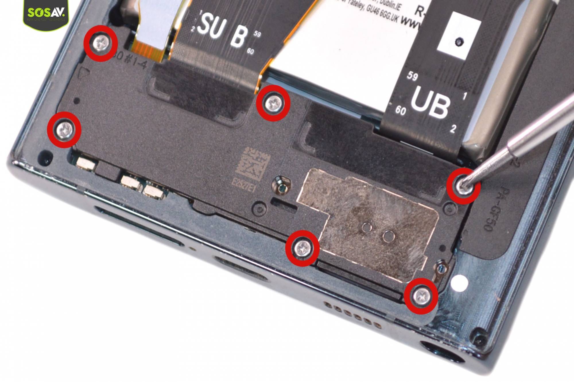

Comment remplacer haut parleur externe & antenne gsm pour Galaxy S22 Ultra - Guide images
Puis avec votre levier en nylon soulevez les deux nappes.
