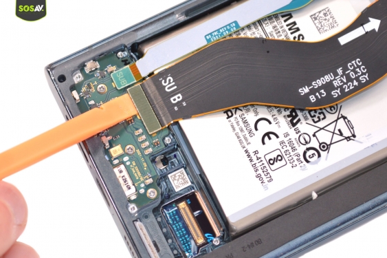

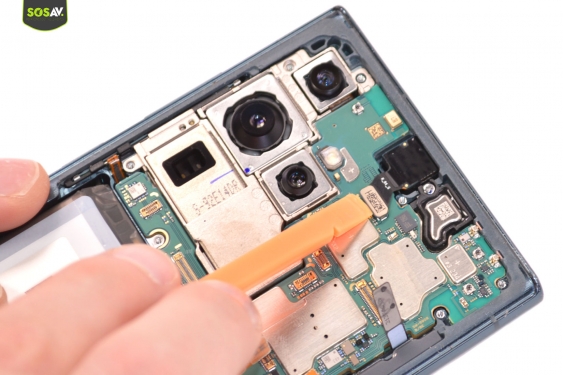

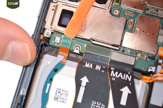

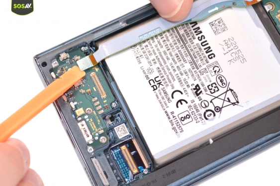

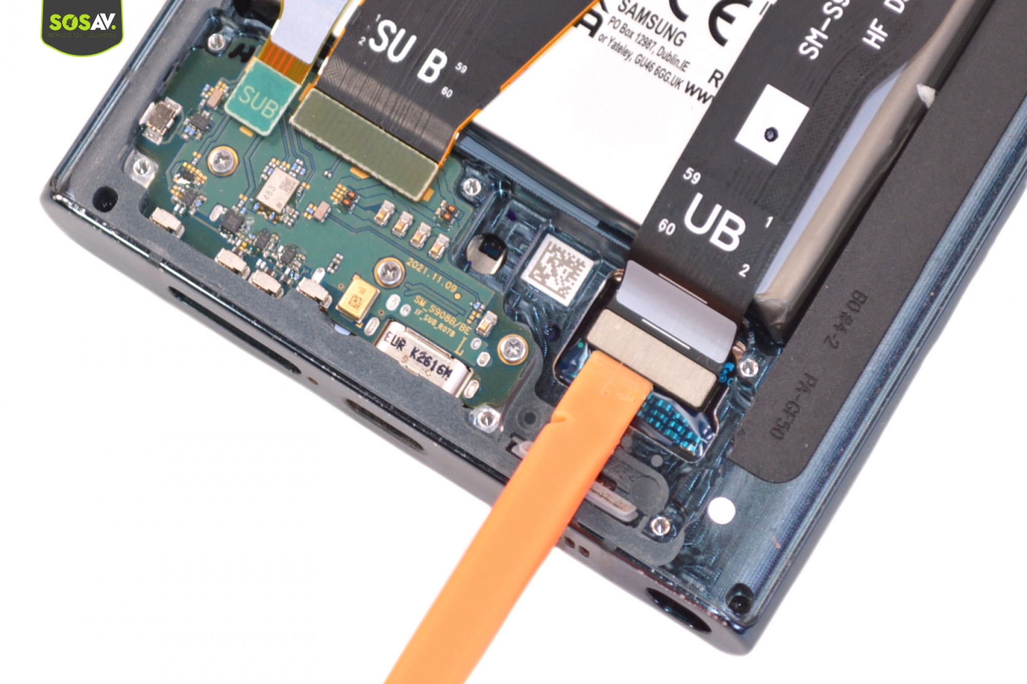

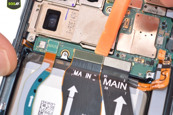

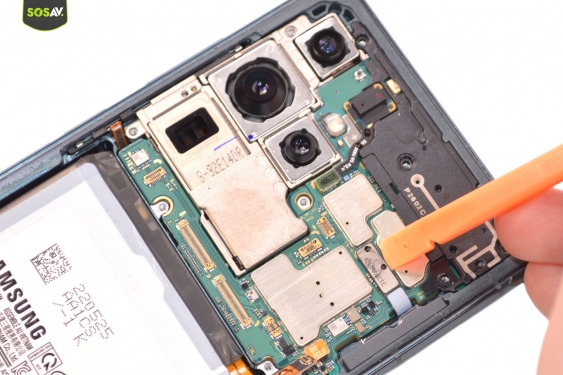

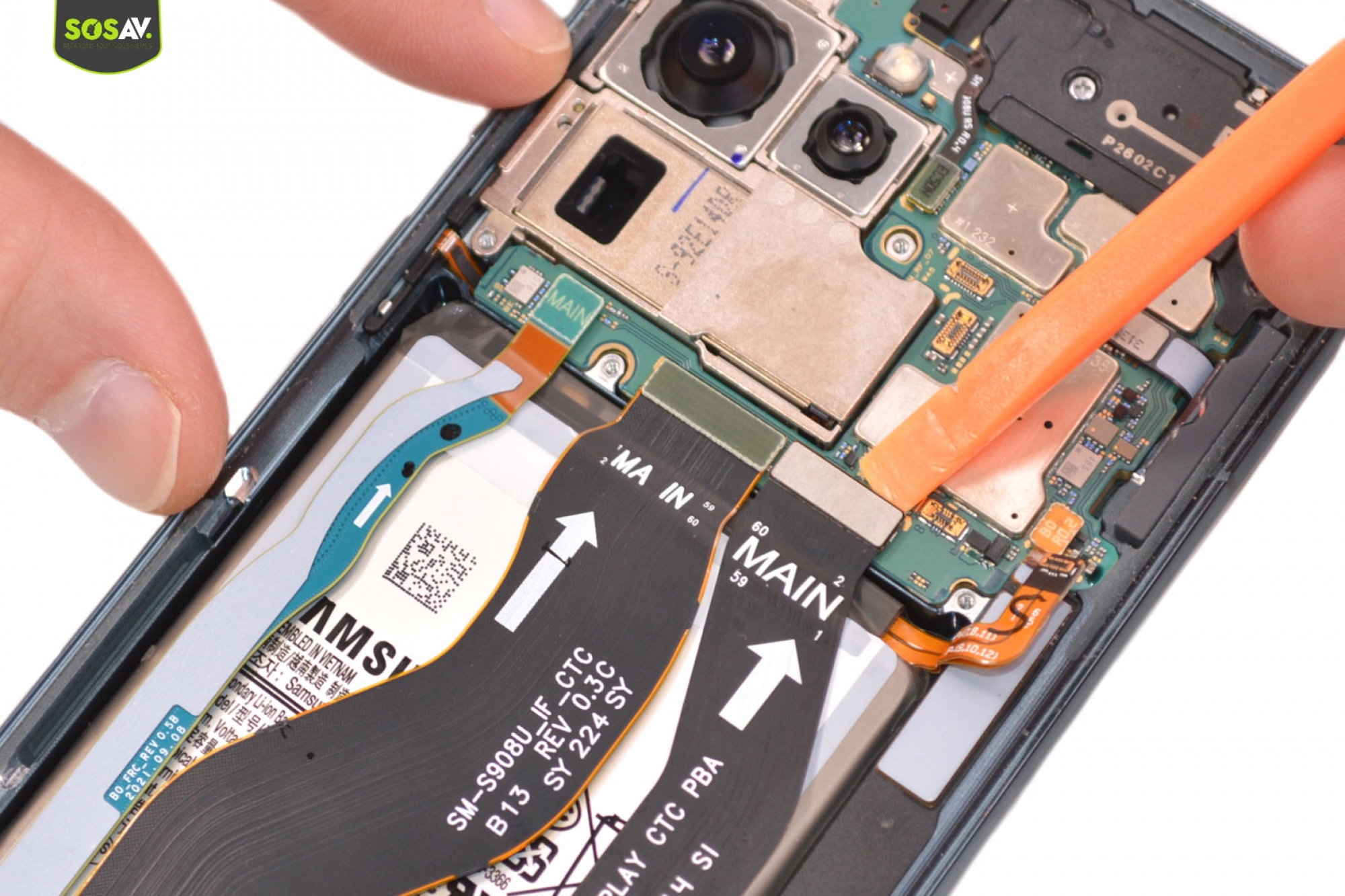

Puis avec votre levier en nylon soulevez les deux nappes.

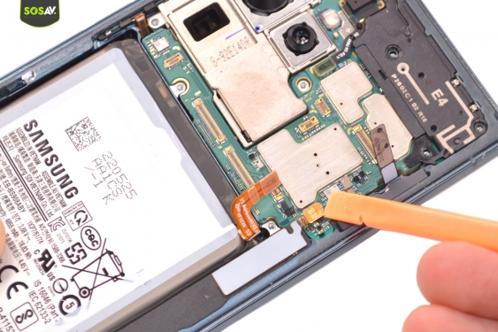

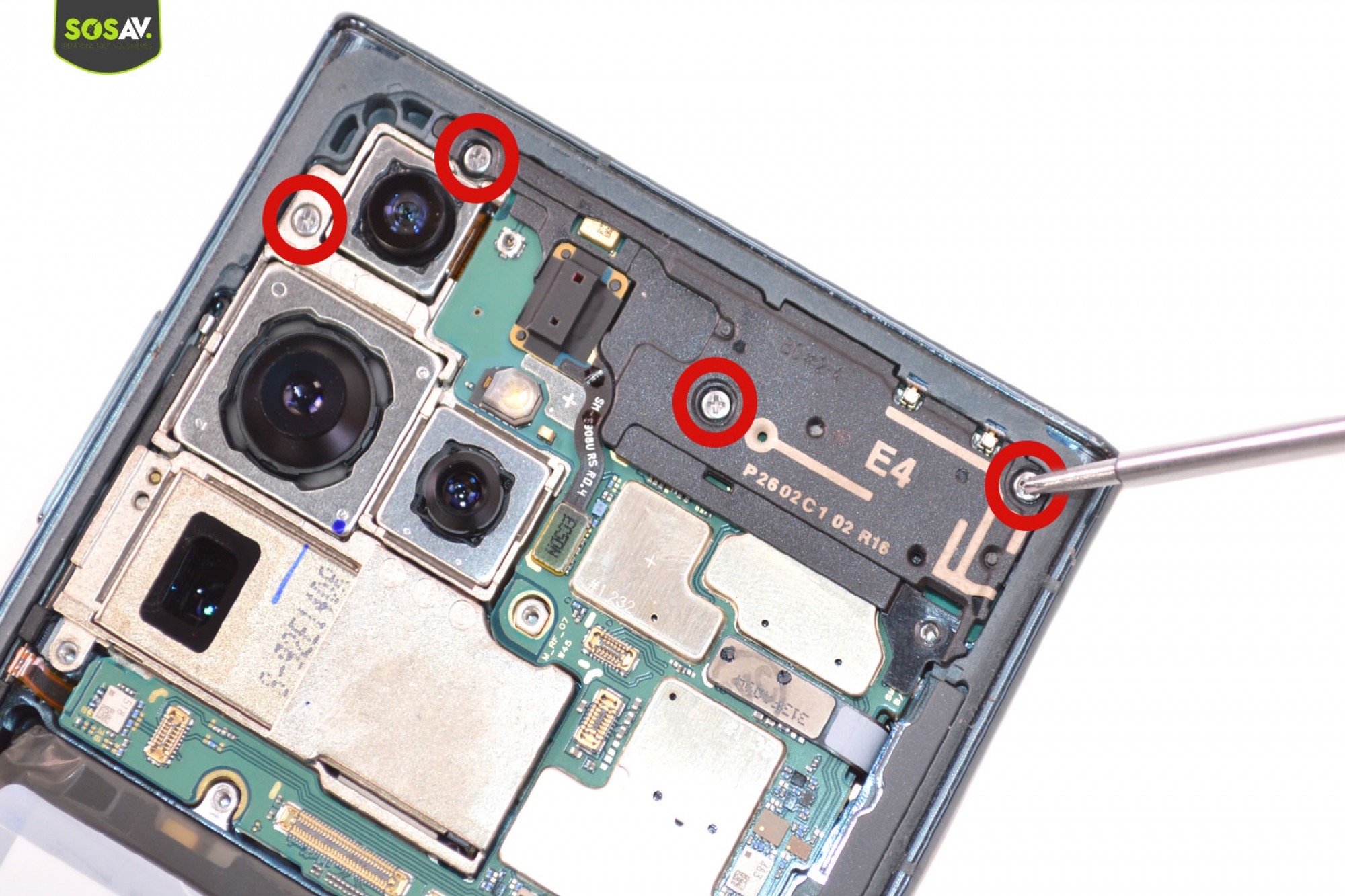

Détachez doucement l'antenne NFC, en prenant soin de ne pas exercer de force excessive, et faites la basculer délicatement pour faciliter le retrait sans l'endommager.

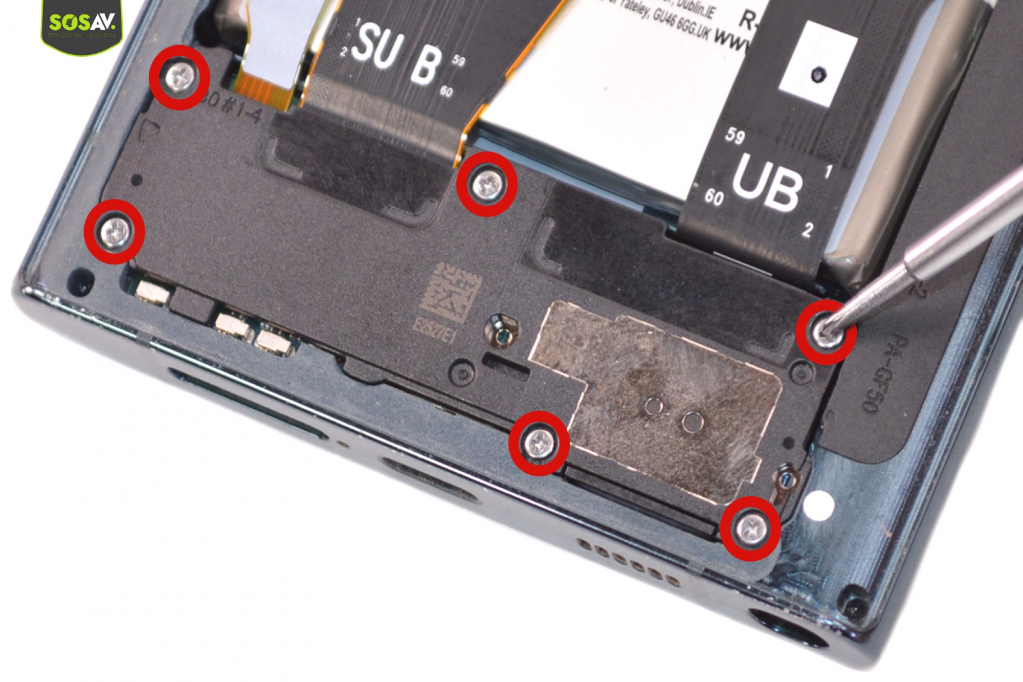

Sortez le haut-parleur externe / antenne GSM grâce à la iSesamo.

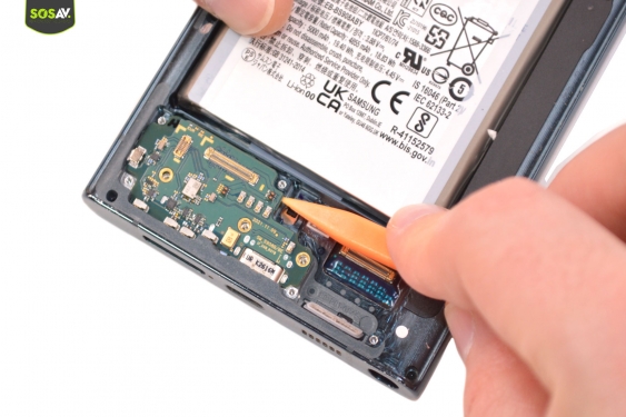

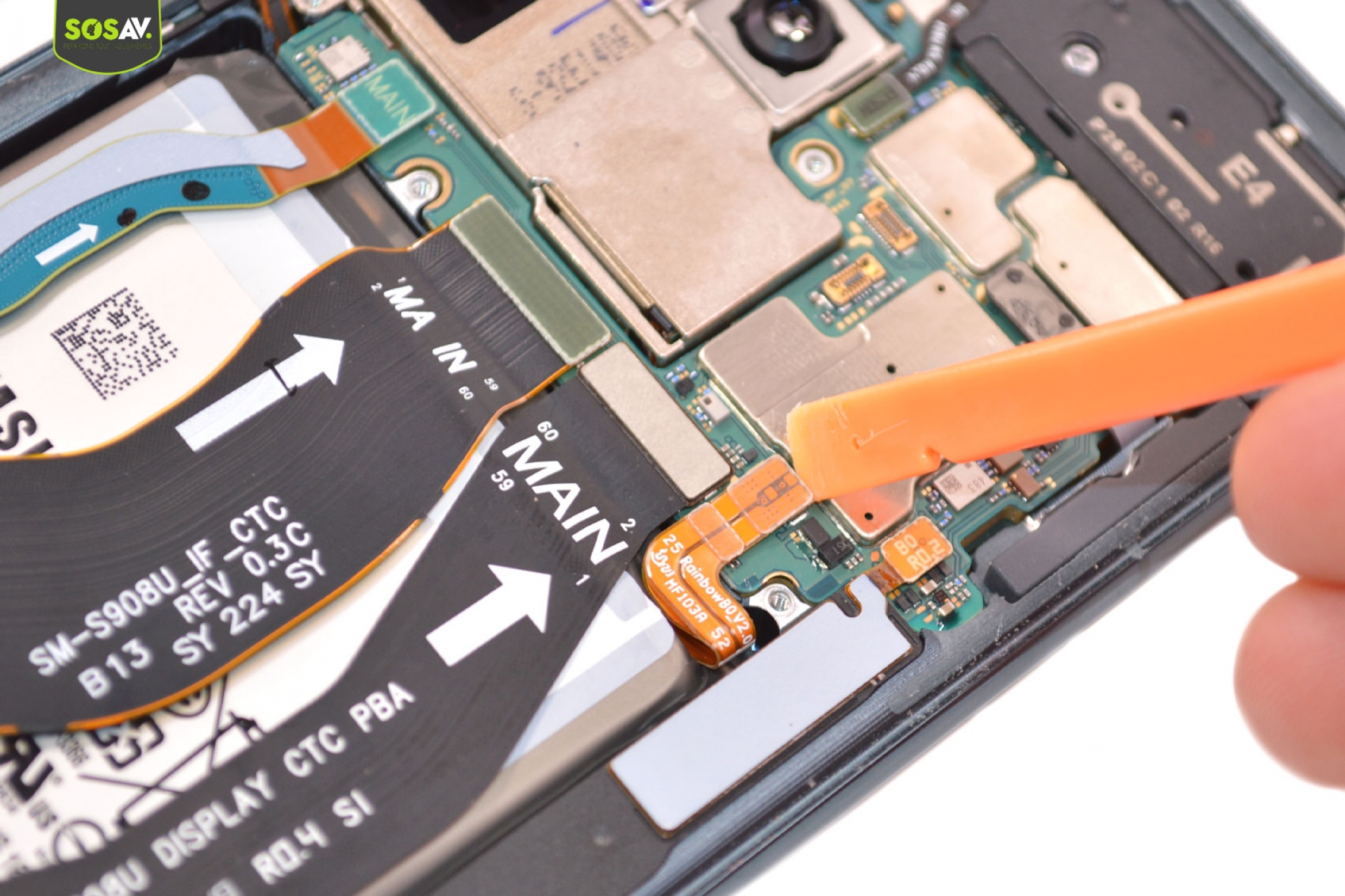

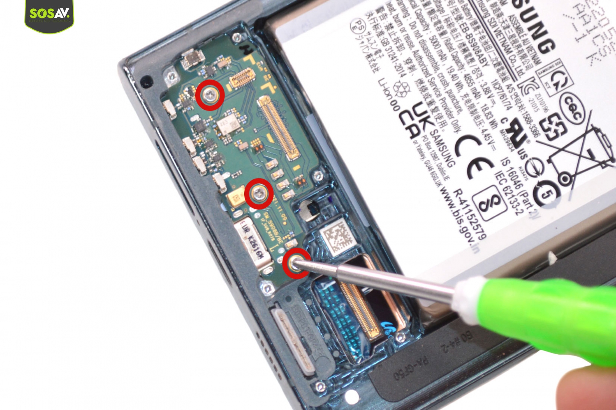

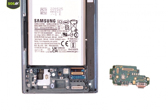

Faites de même en débranchant et retirant la nappe principale du connecteur de charge.
Suite a cela levez le connecteur de charge avec la pointe de votre levier en nylon.

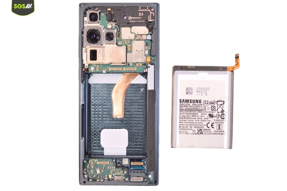

Le connecteur de charge est maintenant sortie de l'appareil.

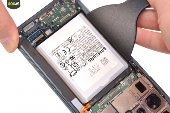

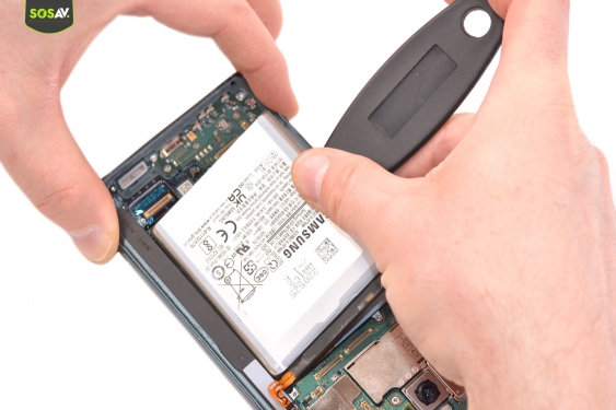

Ne chauffez jamais la batterie directement !

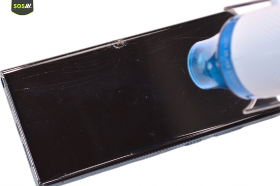

Ne chauffez pas trop longuement le centre du LCD au risque de l'endommager.
Attention à ne pas plier ni percer la batterie !

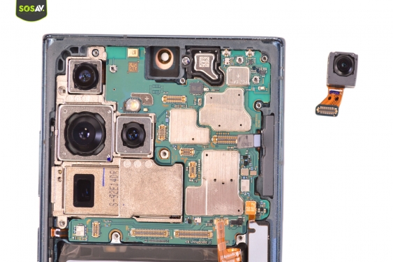

La caméra avant est extraite.

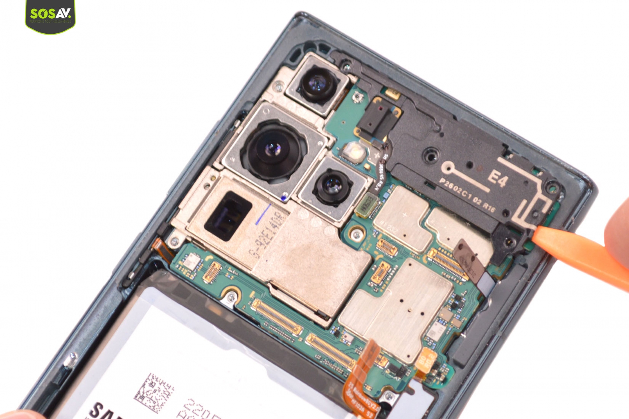

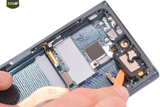

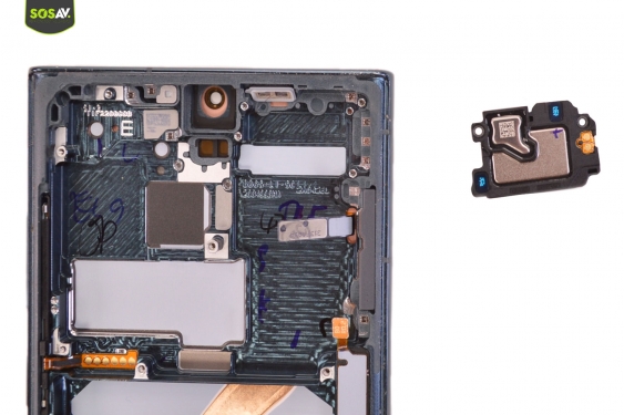

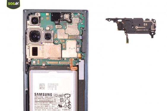

Puis avec votre levier soulevez pour extraire le haut parleur.

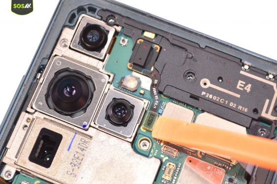

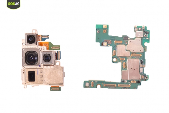

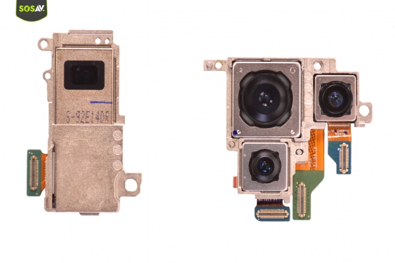

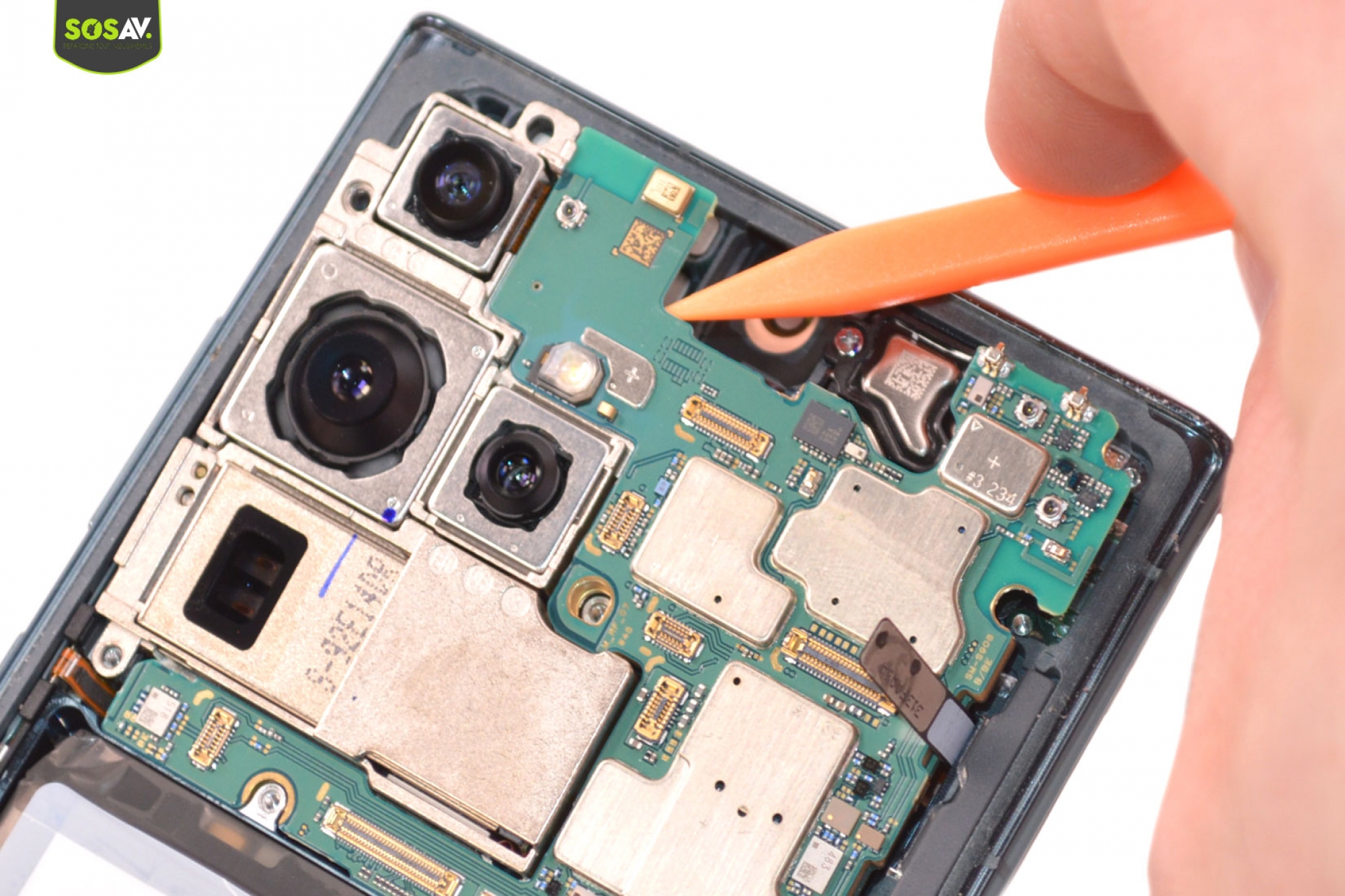

Vos capteur et caméra dorsale seront alors libre.
Etape 27
Puis vos 3 lentilles seront séparé du capteur.

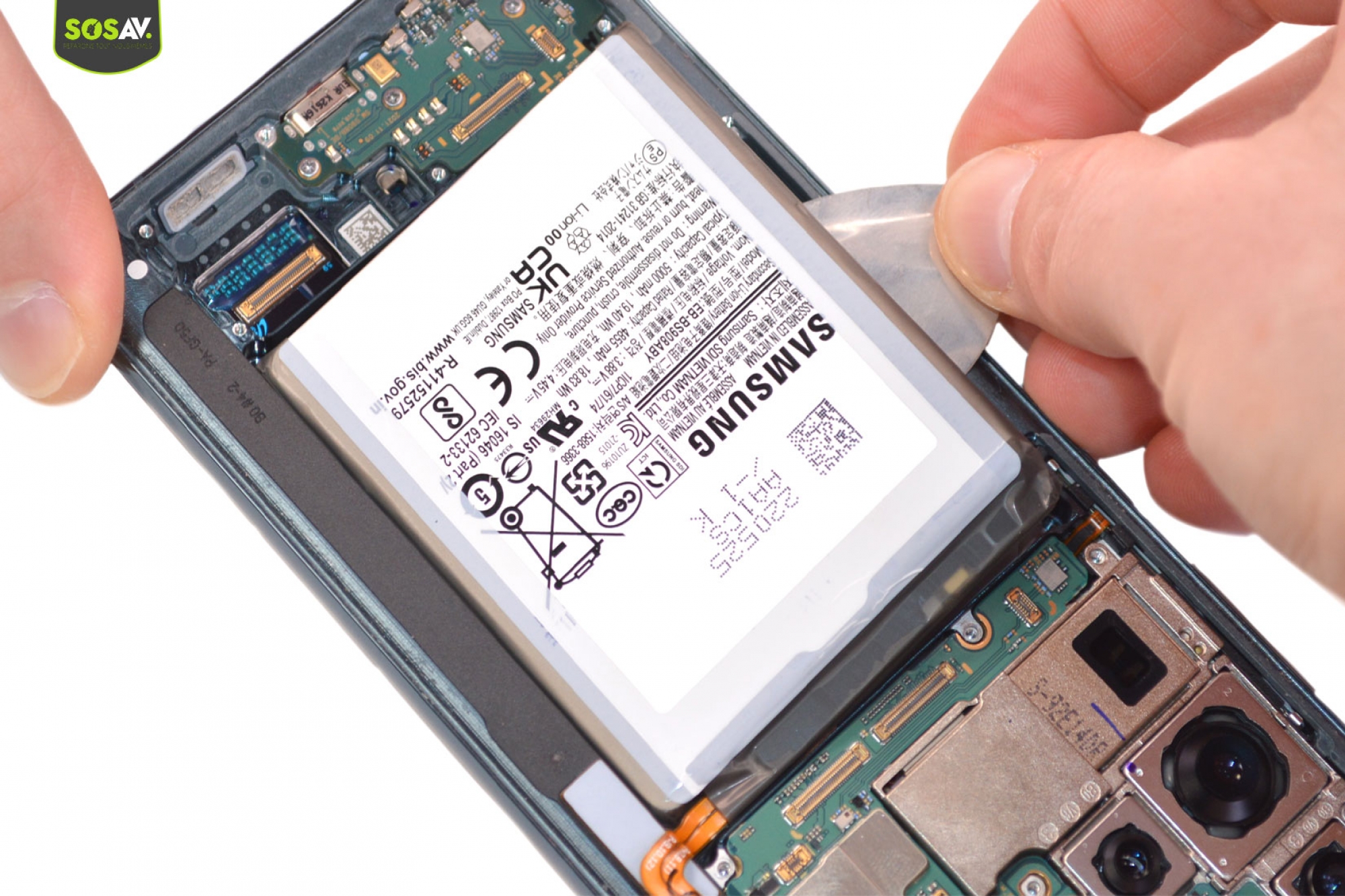

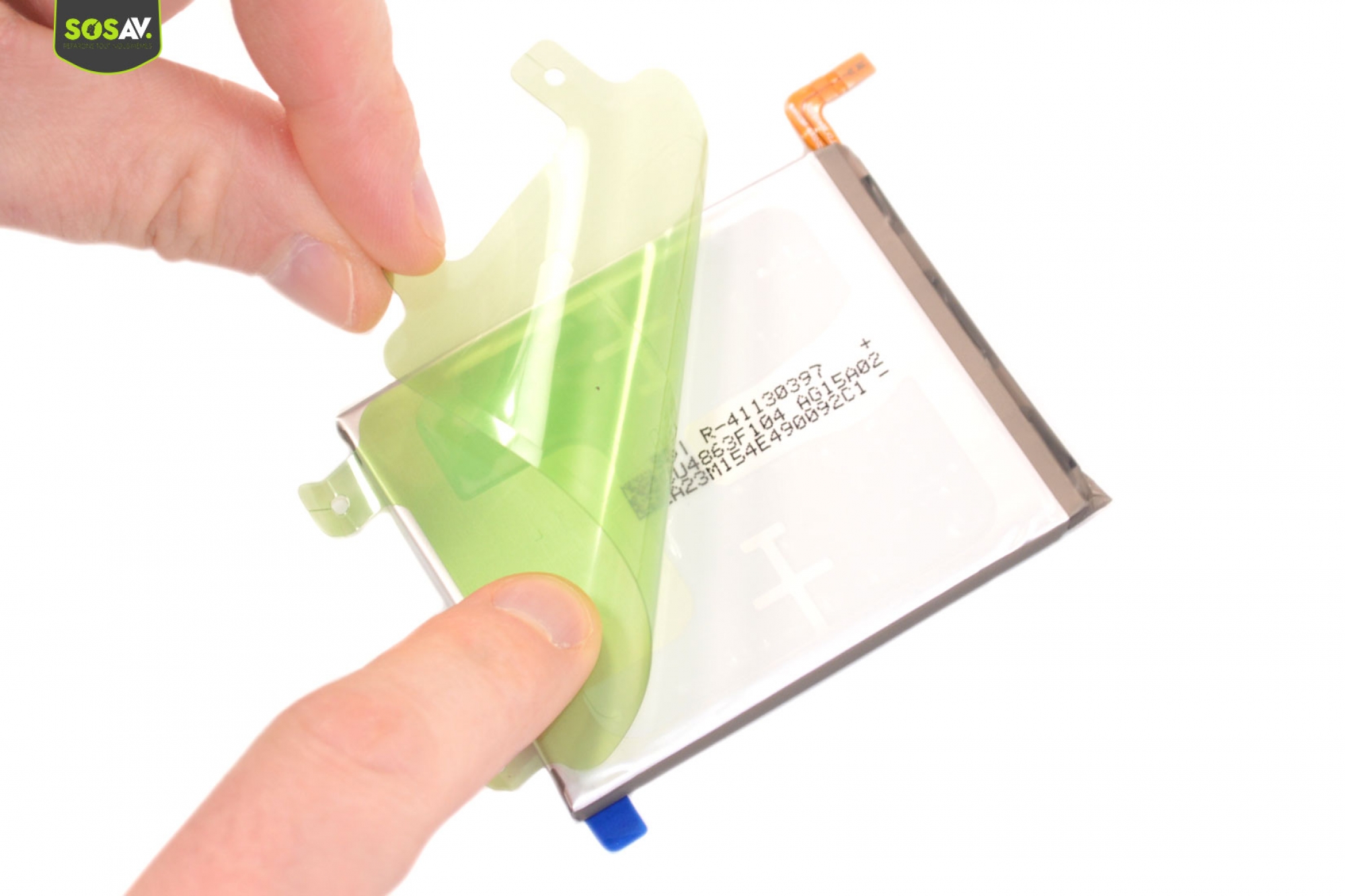

Décollez la protection située à l'arrière de la nouvelle batterie et insérez la dans le bloc écran en suivant les étapes précédentes pour remonter votre téléphone.

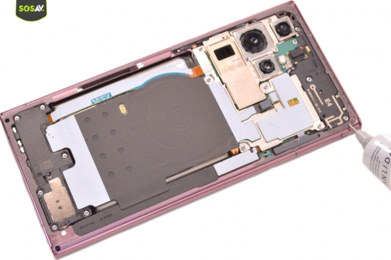

Après cela, appliquez délicatement une fine couche de colle B-7000 autour du cadre du châssis, puis positionnez la vitre arrière et laissez reposer pendant environ 1 heure.
Utilisez des pinces ou de gros livres pour maintenir votre smartphone en place pendant le séchage.
