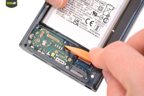

Puis avec votre levier en nylon soulevez les deux nappes.
Faites de même en débranchant et retirant la nappe principale du connecteur de charge.
Suite a ca levez le connecteur de charge avec la pointe de votre levier en nylon.

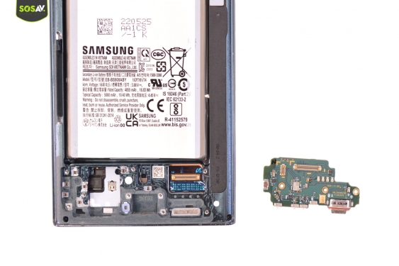

Le connecteur de charge est maintenant sortie de l'appareil.
