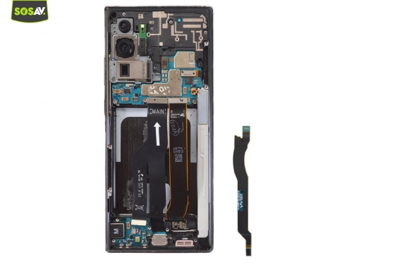

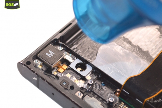

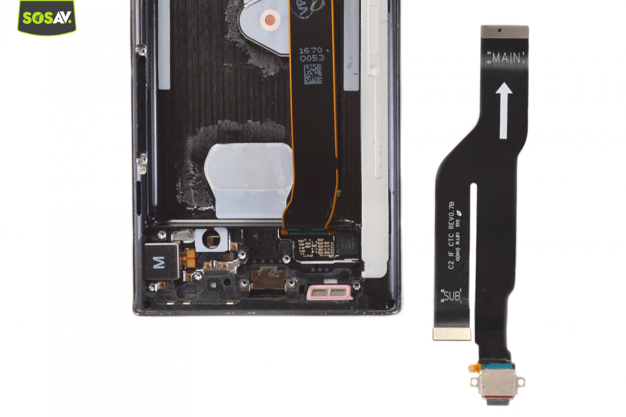

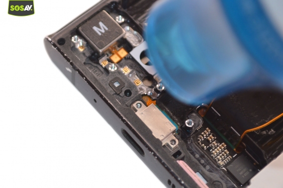

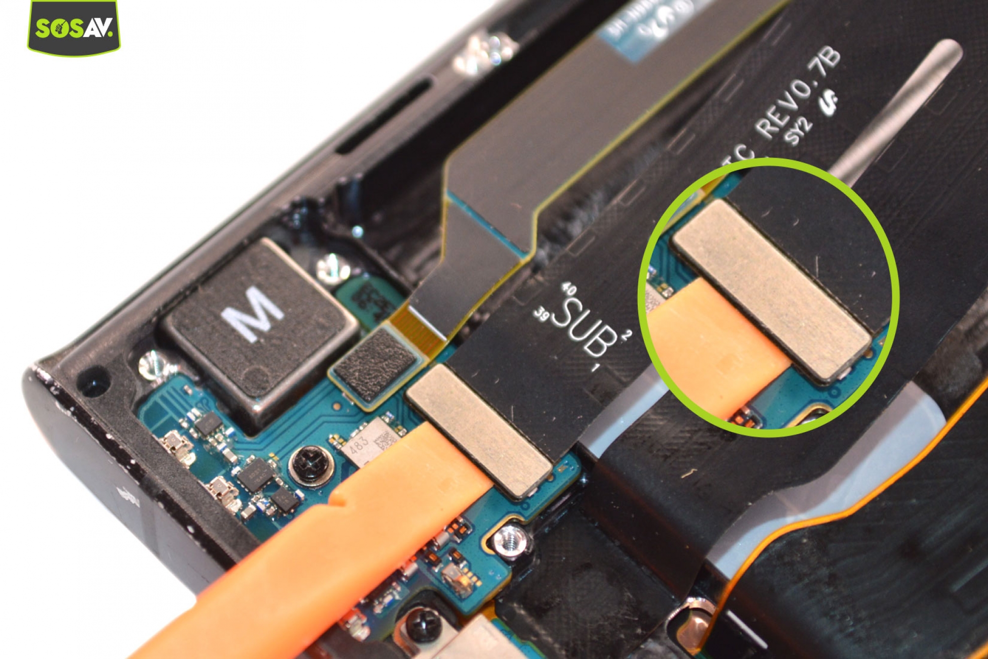

Ensuite, débranchez la nappe de l'écran, celle du connecteur de charge puis celle de la rallonge d'interconnexion.

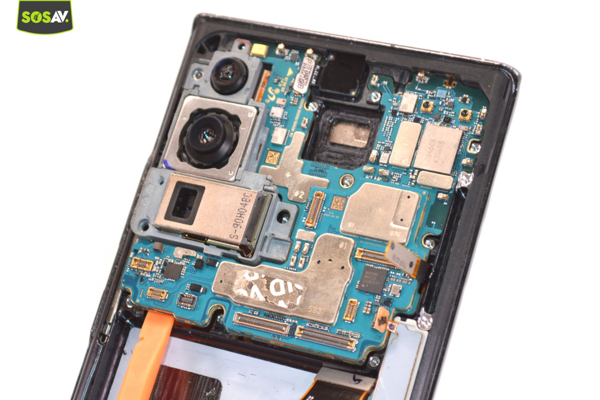

A l'aide de l'outil iSesamo, faites levier pour décoller légèrement la batterie afin d'insérer la spatule.
Avec douceur, décollez entièrement la batterie.

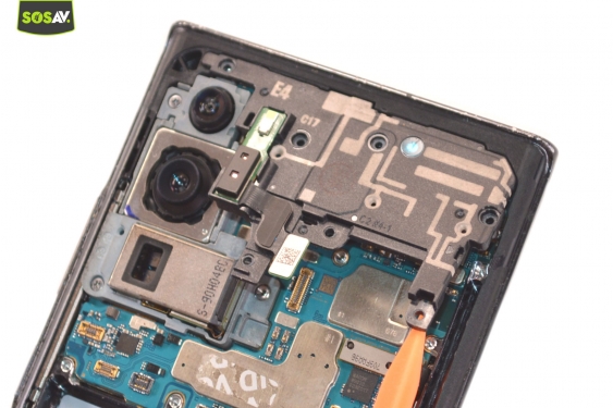

Déclipsez le composant en glissant le levier sous ce dernier pour le soulever.
Saisissez le HP avec les doigt pour le mettre de coté.

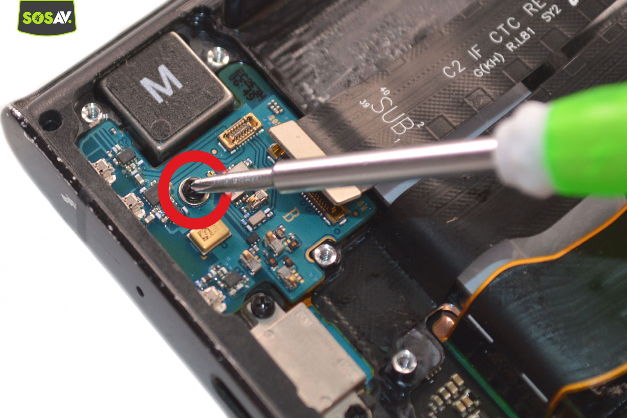

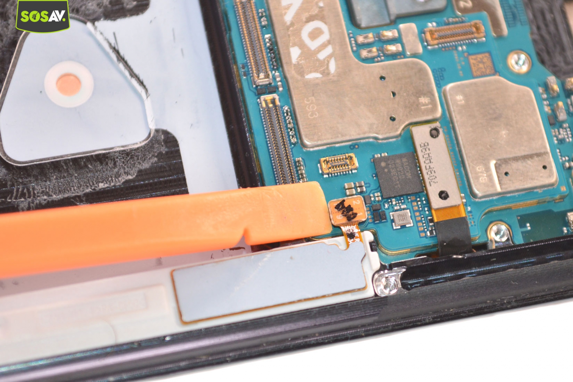

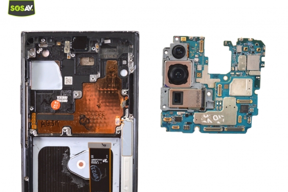

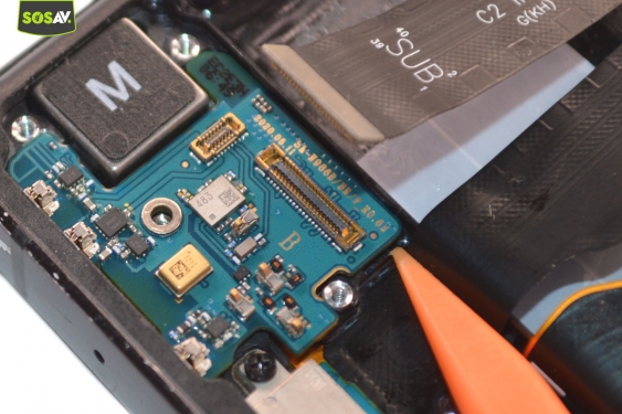

Insérez la pointe de la spatule sous la carte fille pour la sortir de son emplacement.
Chauffez légèrement le composant pour le détacher du bloc écran.

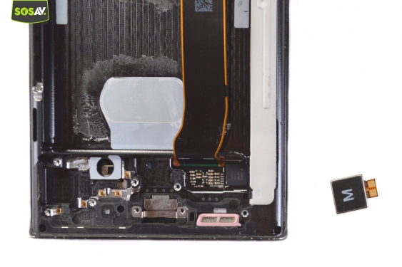

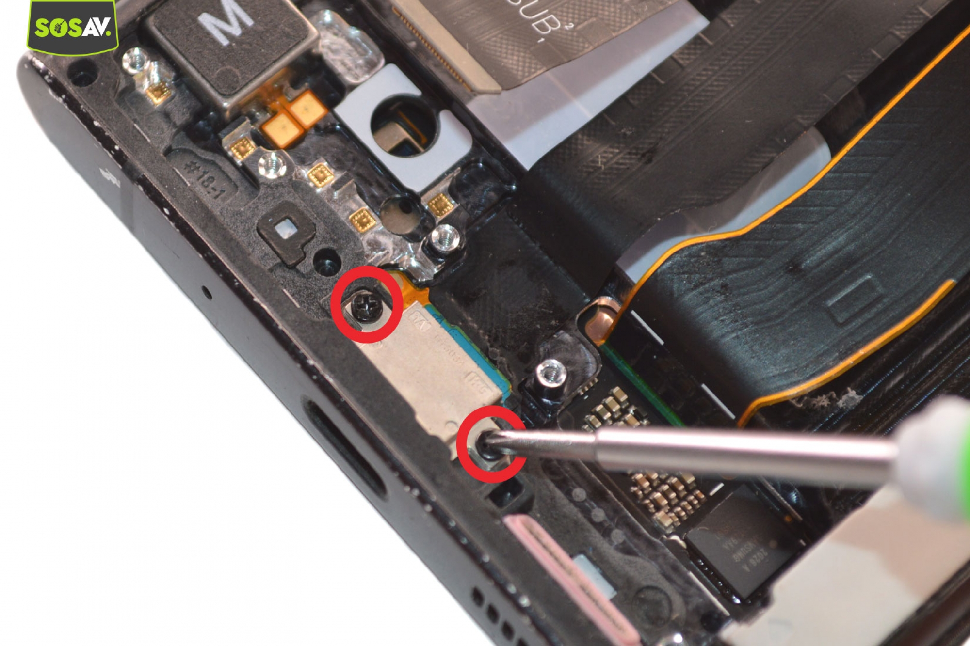

Saisissez la nappe avec les doigts pour retirer le dock du téléphone.

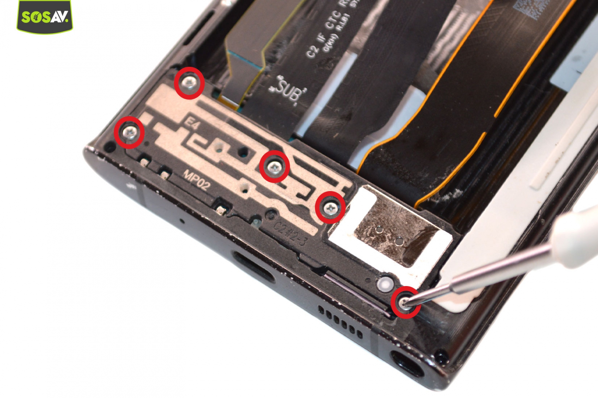

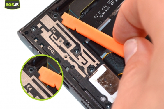

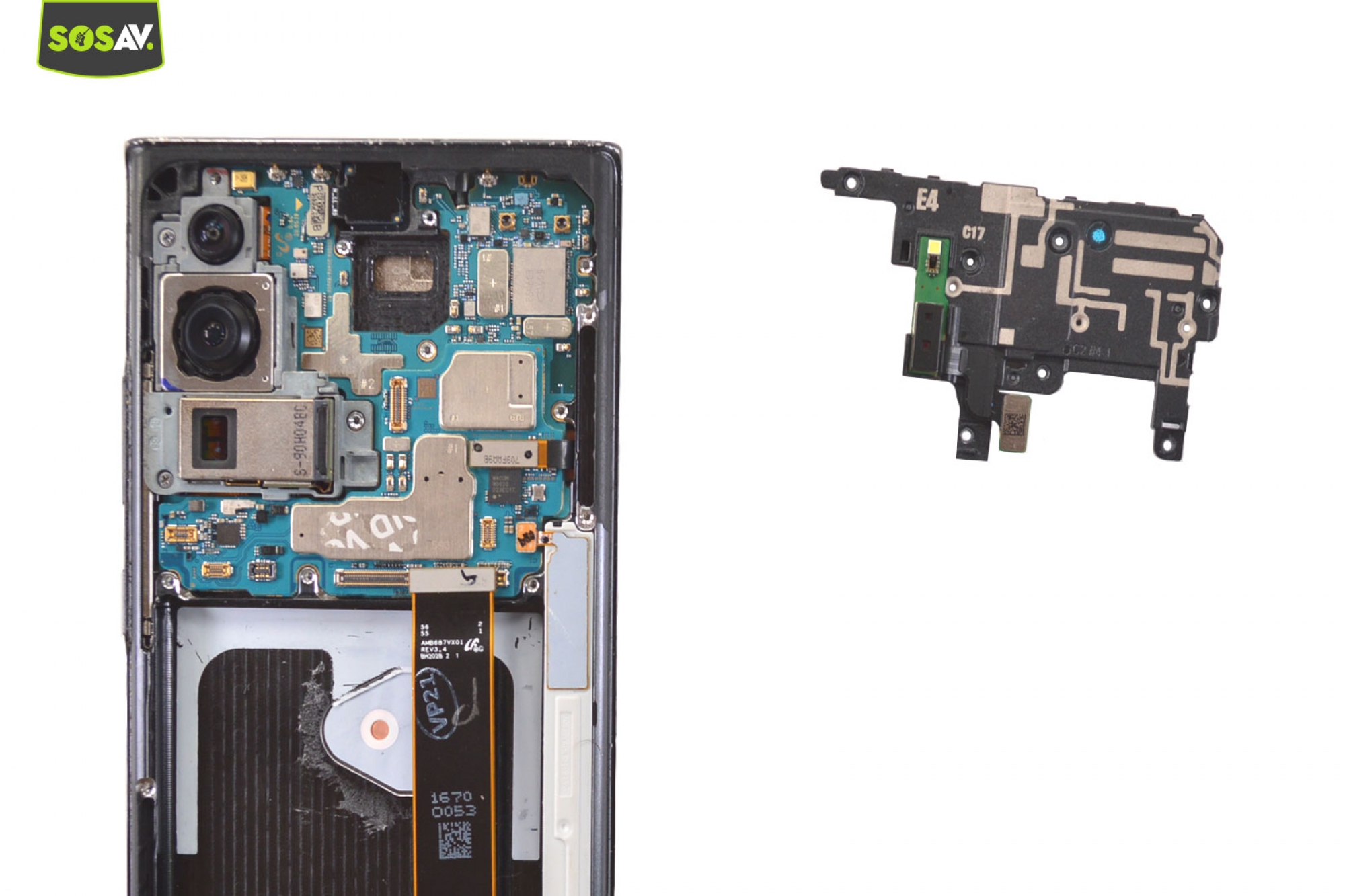

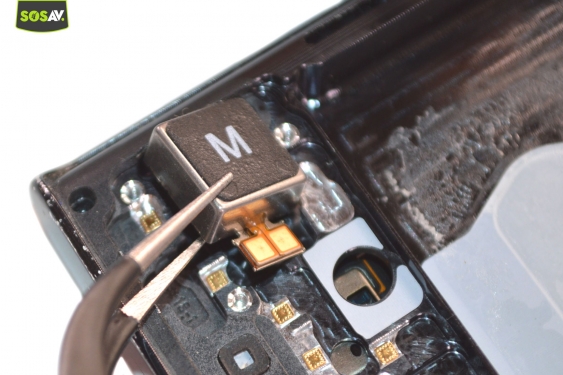

Introduisez l'une des pointes de la pince sous le composant pour le décoller du châssis.

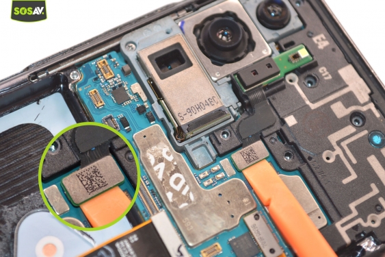

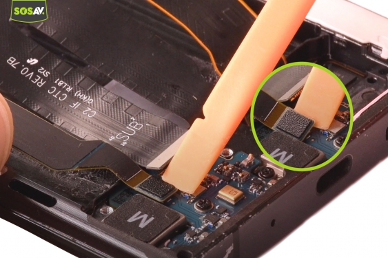

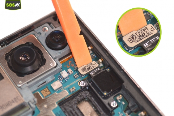

Déconnectez la nappe du haut-parleur interne.
Soulevez le composant avec le levier pour pouvoir le saisir.
Ensuite, sortez la du bloc écran endommagé.
