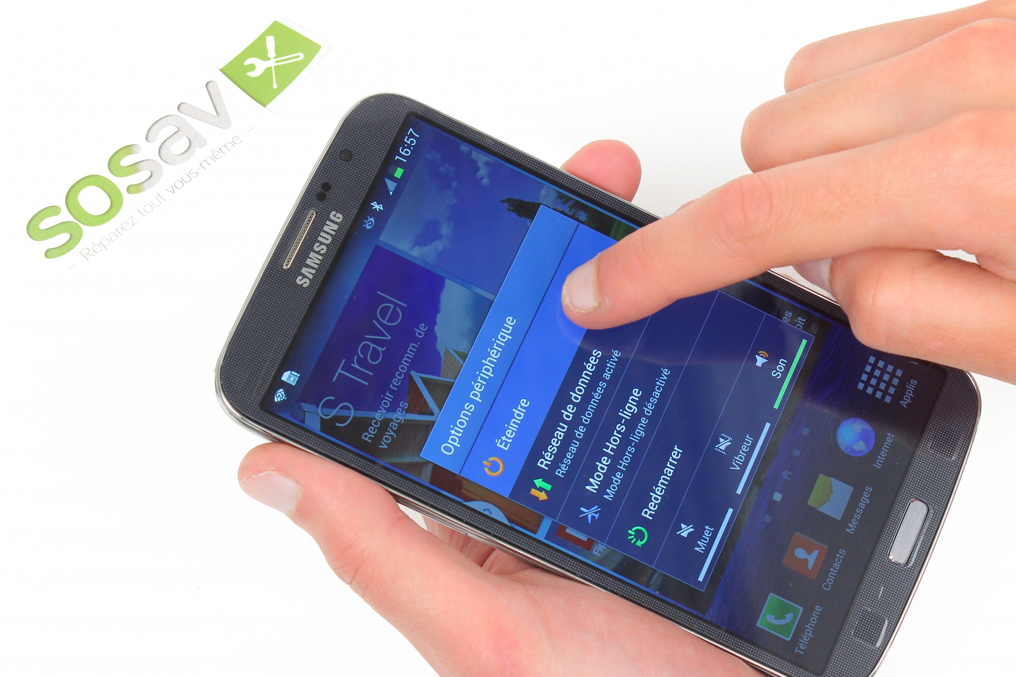

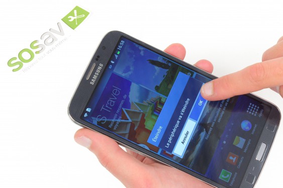

Avant de procéder au démontage de l'écran LCD de votre Galaxy Mega, il est nécessaire pour des raisons évidentes de sécurité de l'éteindre.
Pour ceci, appuyez sur le bouton d'allumage durant quelques secondes puis confirmez l'extinction par « Éteindre ».

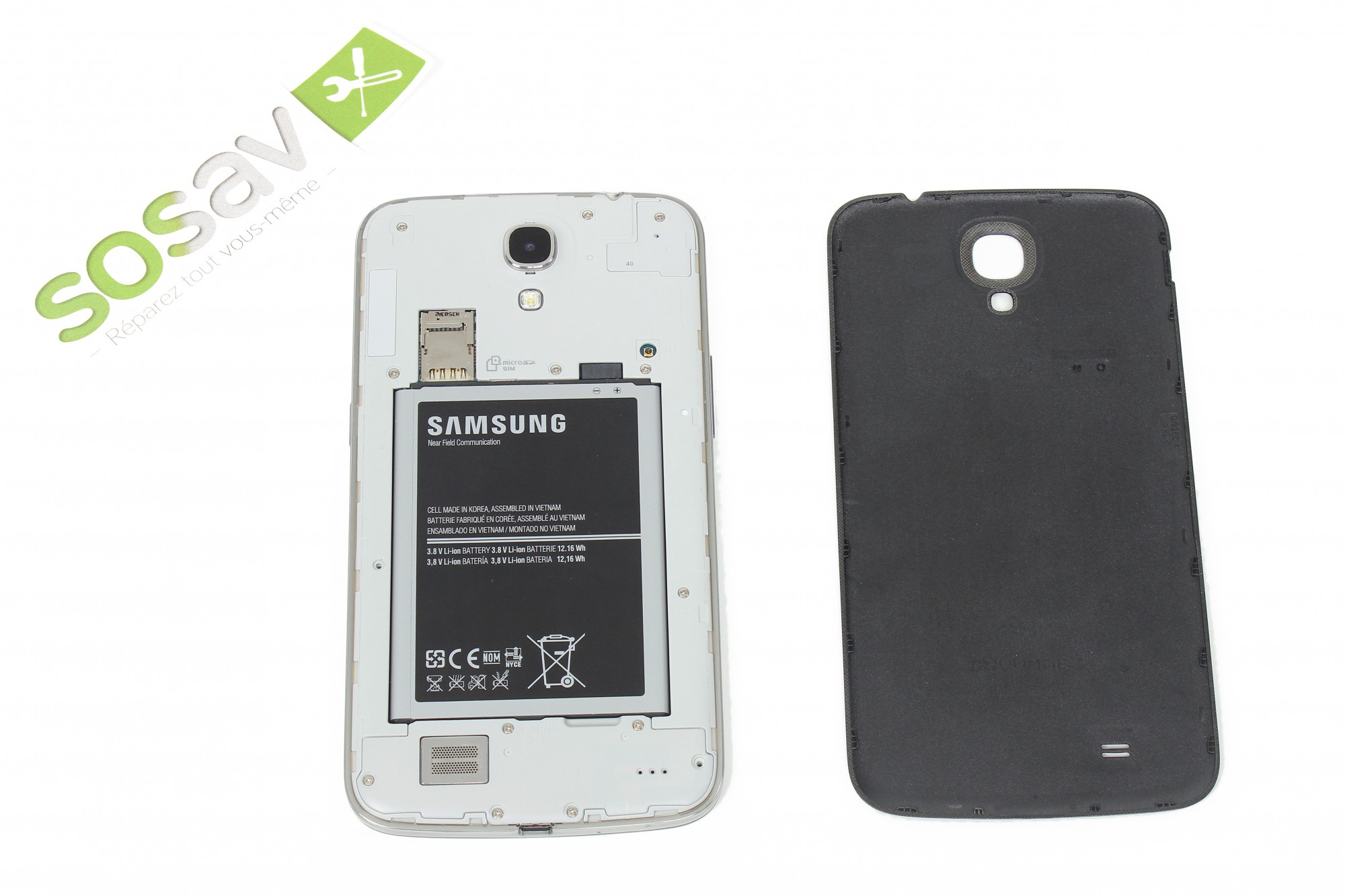

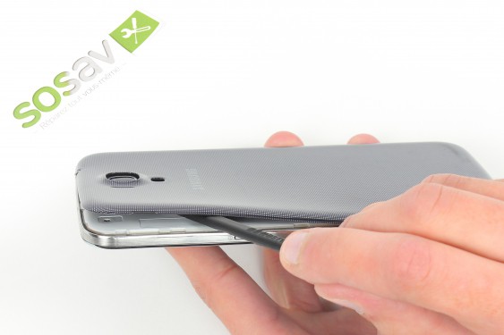

A l'aide d'une spatule en nylon, retirez la coque arrière du Galaxy Mega.
La façade arrière du Galaxy Mega est désormais démontée.

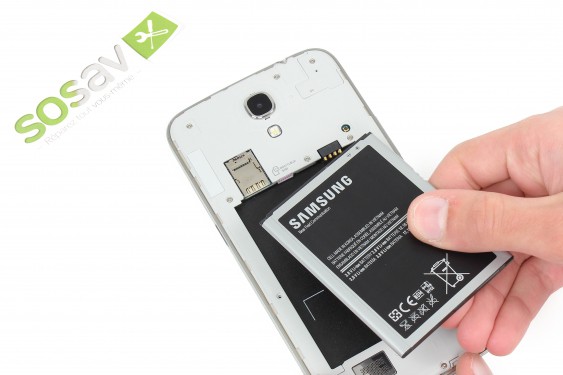

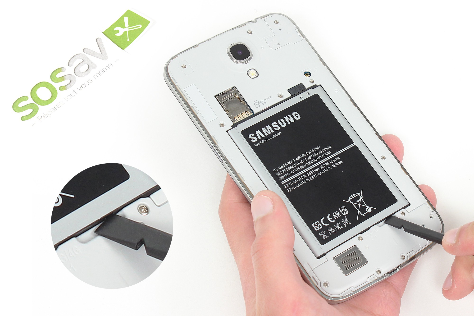

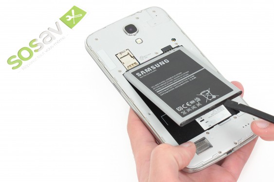

Soulevez la batterie en vous aidant de la spatule.

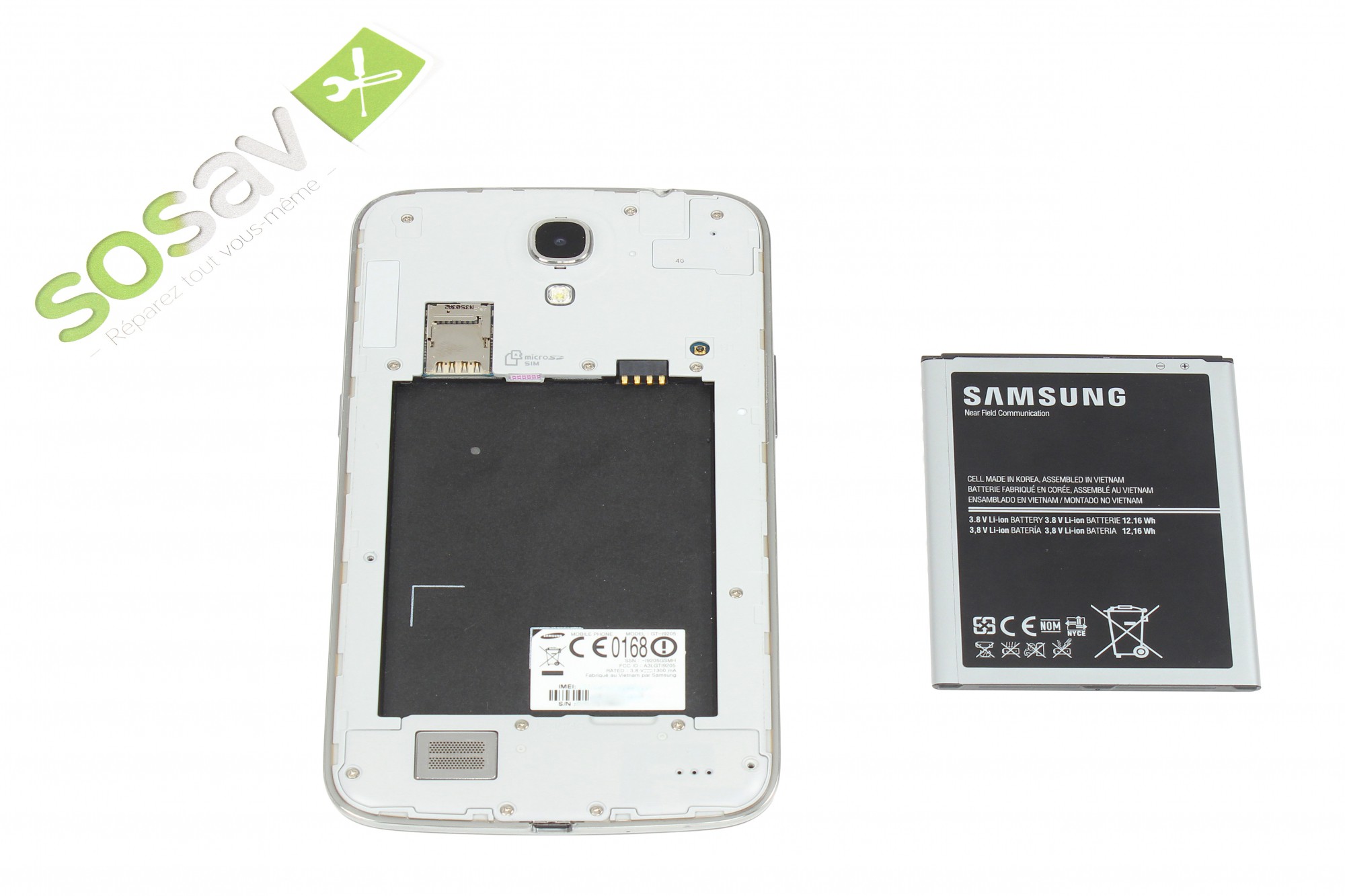

Une fois soulevée, vous pouvez ôter complètement la batterie du Galaxy Mega.
La batterie de votre Galaxy Mega est désormais démontée.

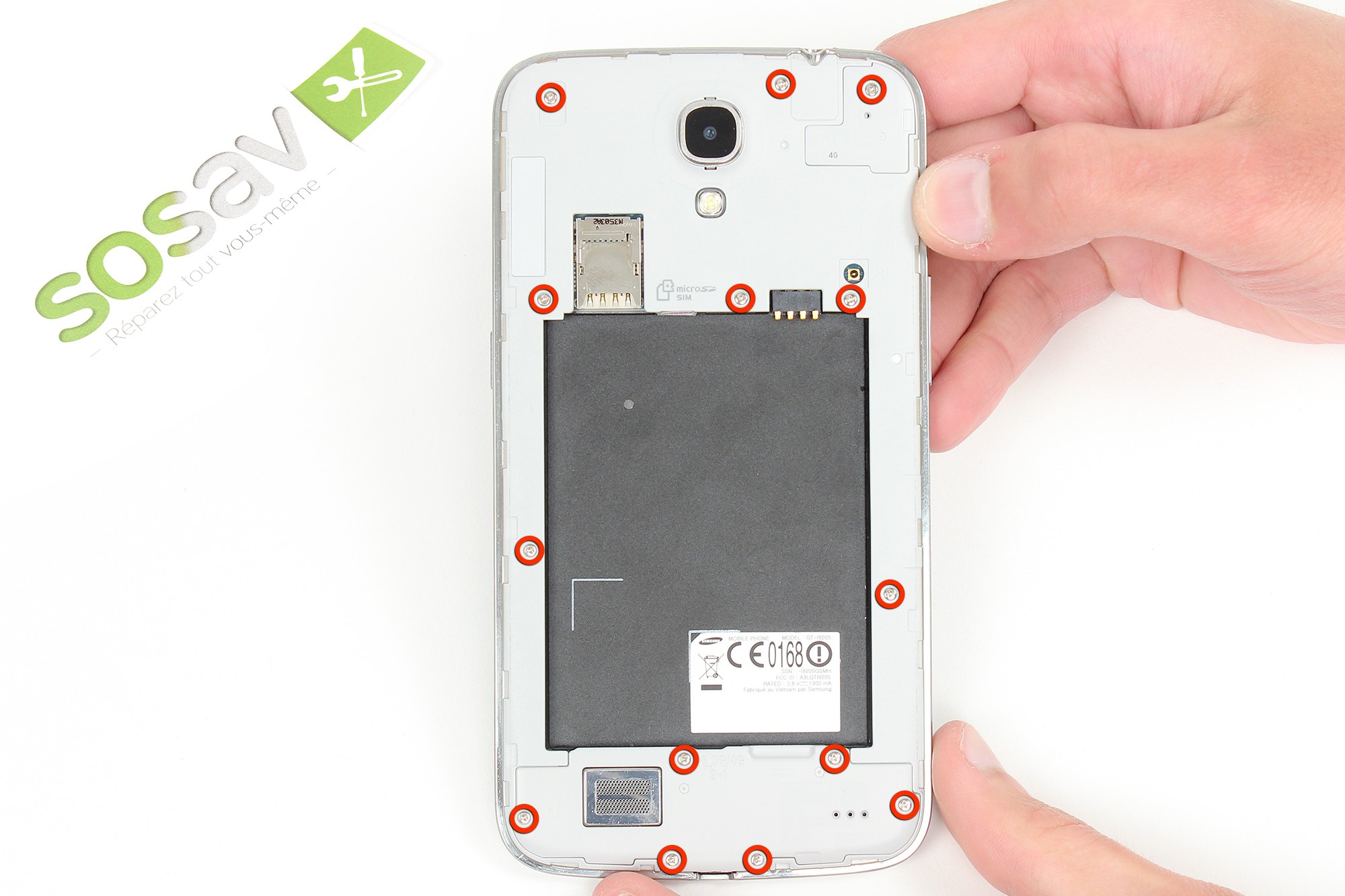

Dévissez les 14 vis cruciformes entourées en rouge.
Ces vis servent à maintenir le châssis interne en place.

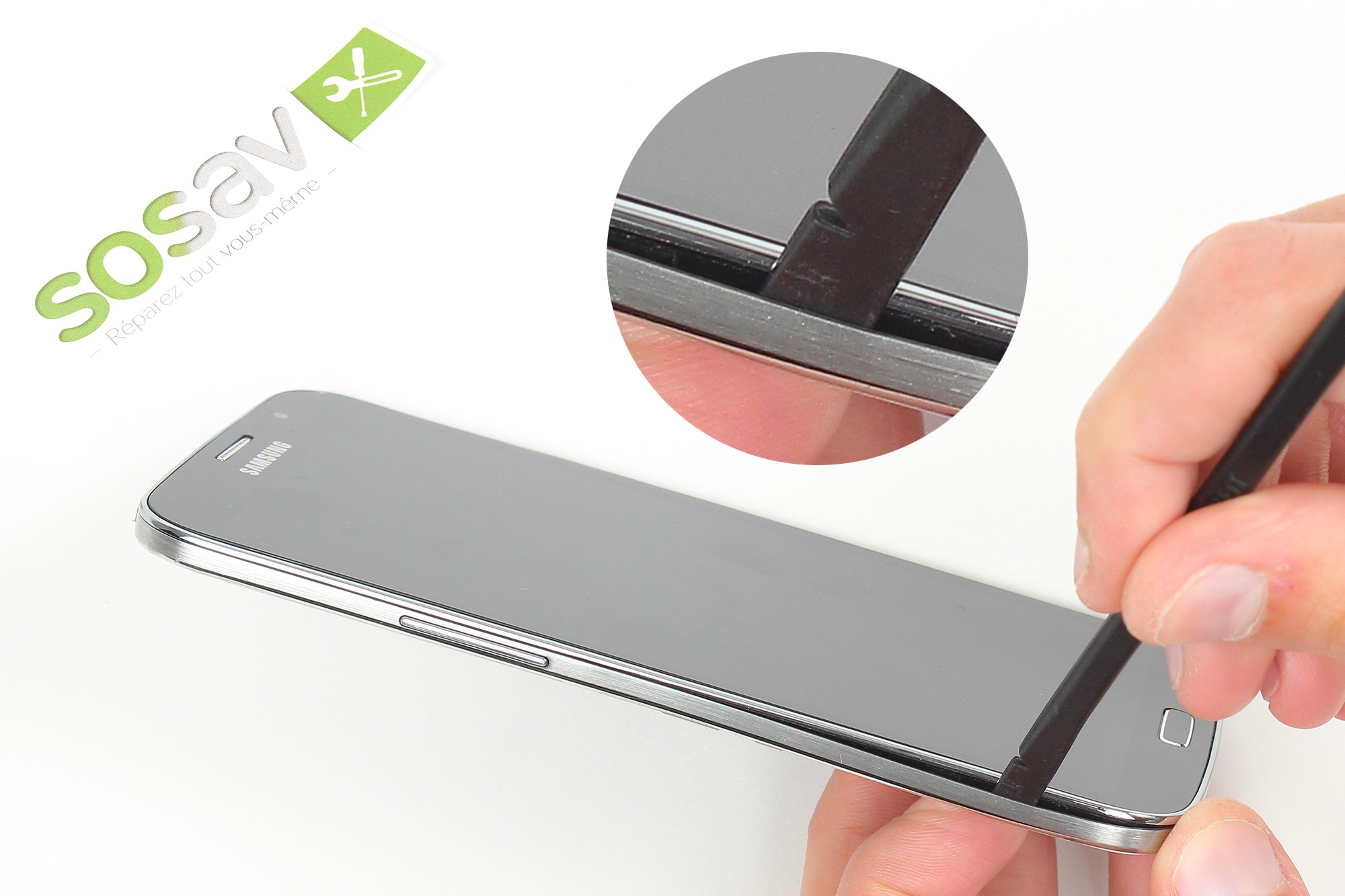

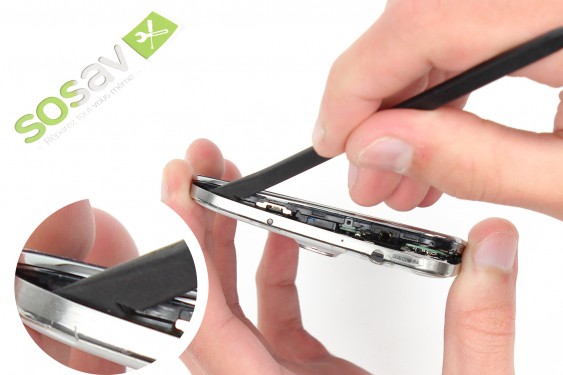

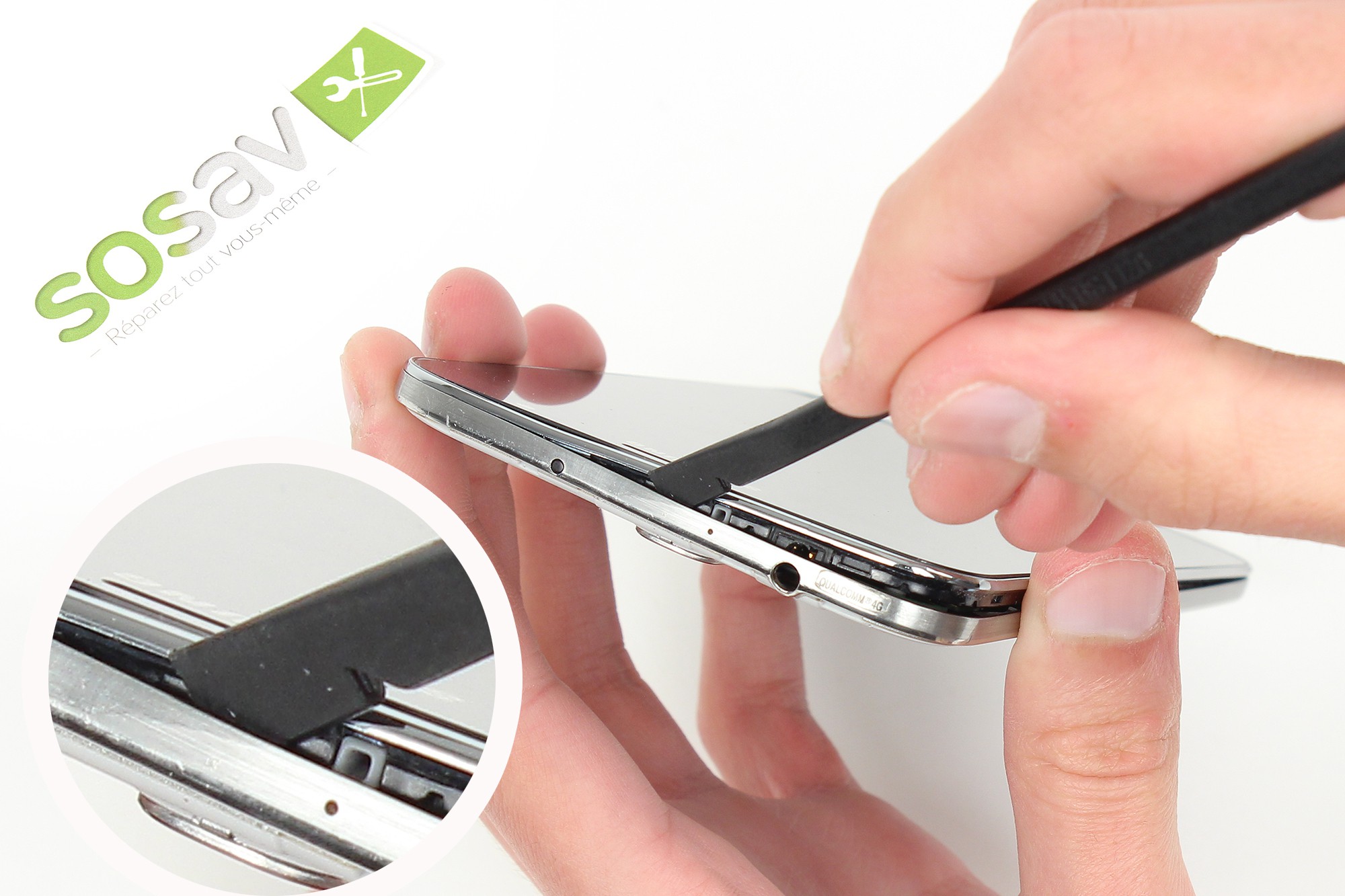

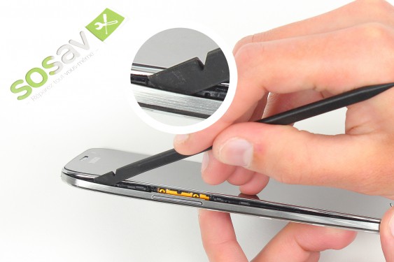

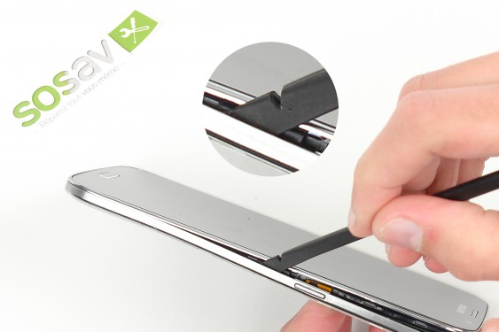

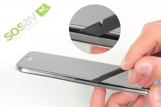

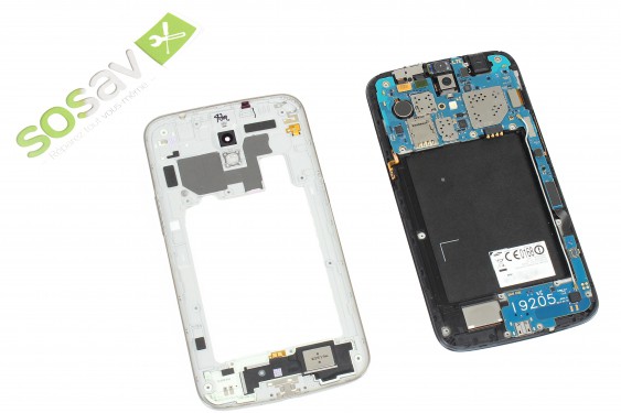

Insérez la spatule en nylon dans l’interstice entre l’écran et le châssis interne du Galaxy Mega afin de la déclipser et retirer.
Faites glisser cette spatule du côté gauche.
Cette opération permet de séparer le châssis interne du reste du téléphone.

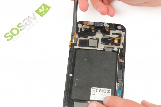

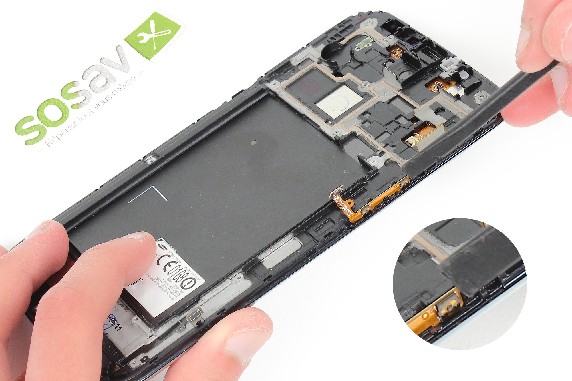

Reproduisez l'opération réalisée à l'étape précédente pour la partie haute ainsi que pour la partie droite du téléphone.

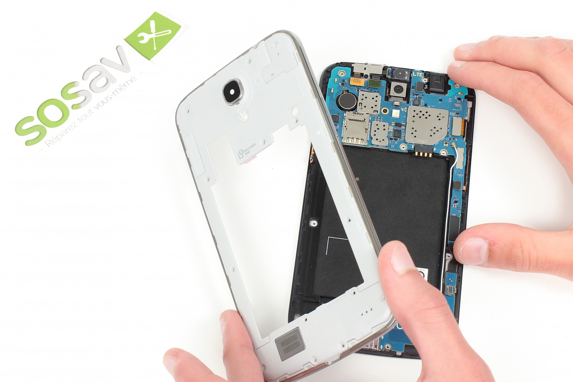

Vous pouvez désormais ôter le châssis interne de votre Galaxy Mega.
Le châssis interne du Galaxy Mega est désormais démonté.

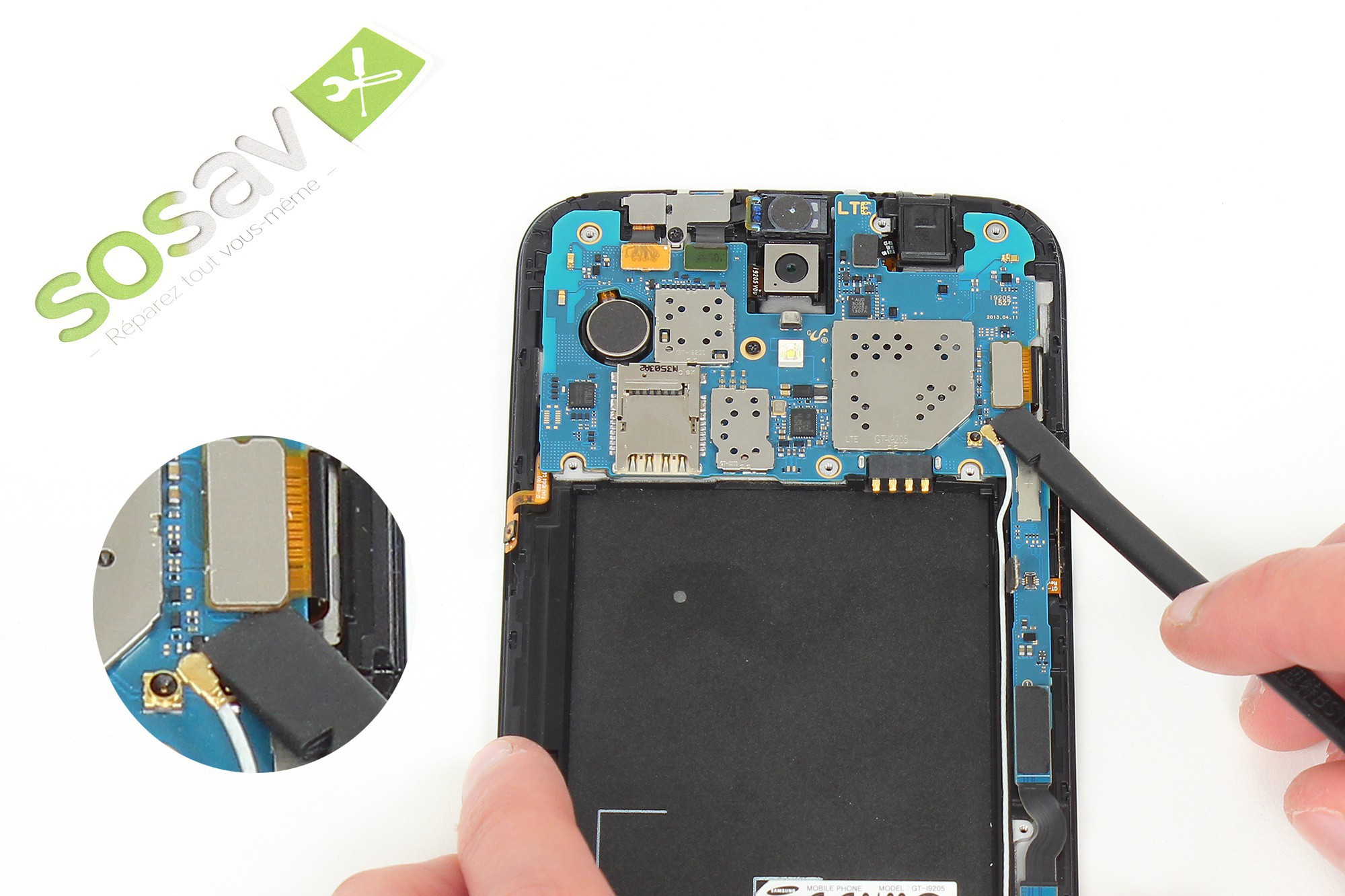

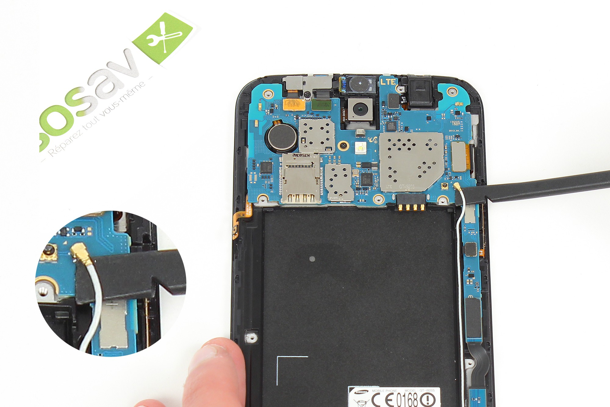

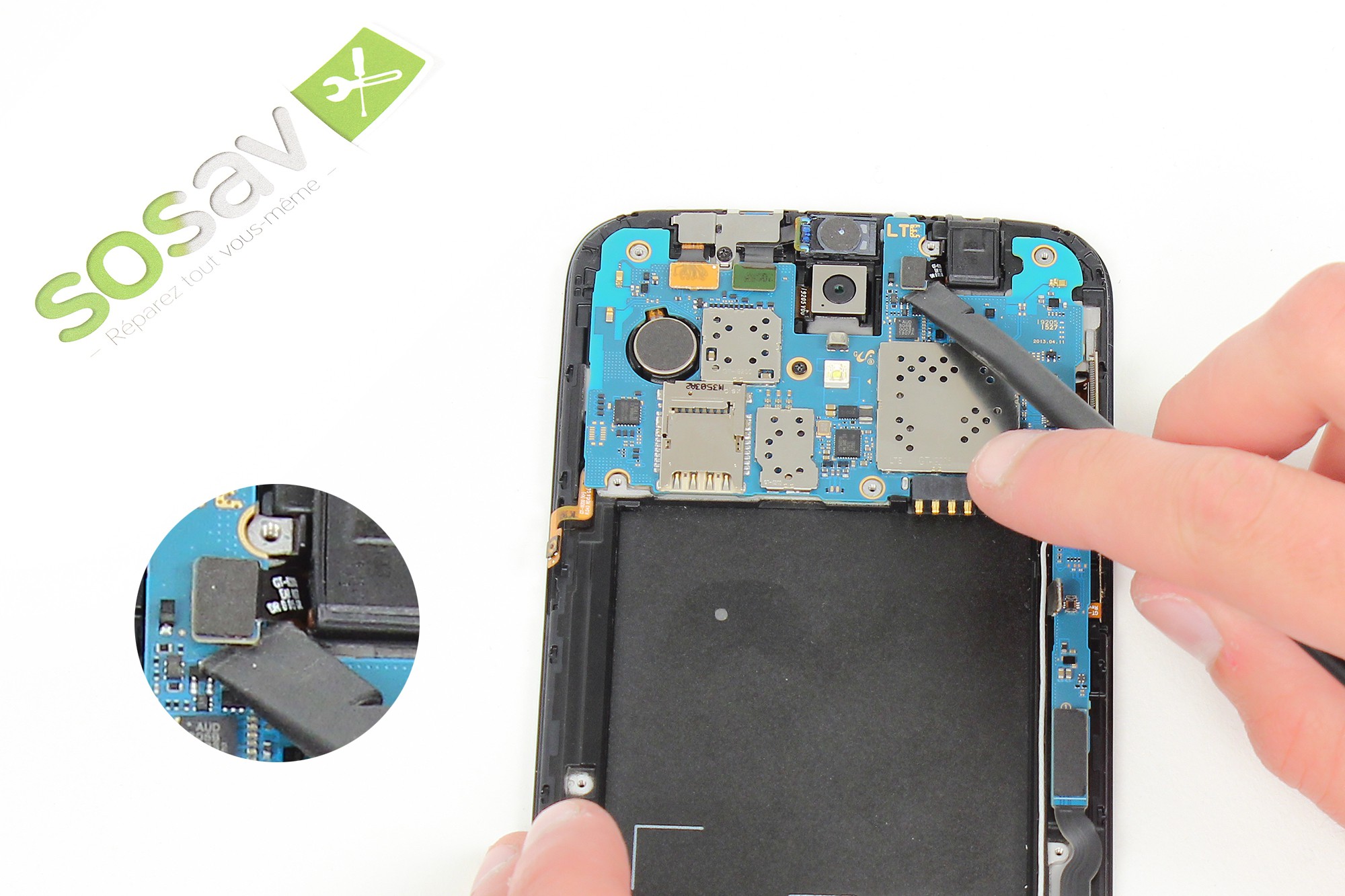

Reprenez la spatule en nylon pour déconnecter le premier connecteur du câble d'interconnexion.
Déconnectez ensuite la nappe des boutons de volume.
Puis déclipsez la nappe de l'écran LCD, en utilisant encore une fois la spatule.
Déconnectez à présent le connecteur de la prise jack/voyant lumineux.
Il reste à déconnecter les connecteurs de la caméra avant ainsi que le connecteur du haut-parleur d’écoute/infrarouge/capteur de luminosité.

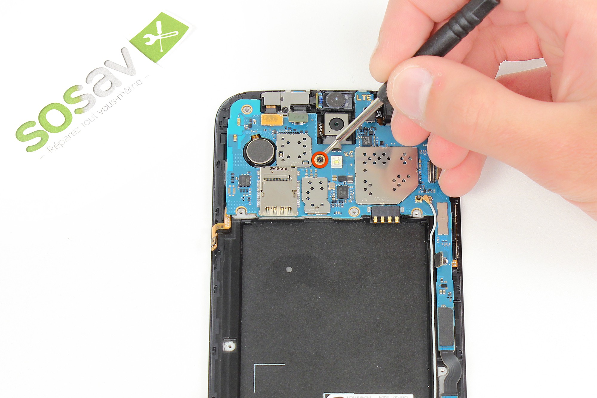

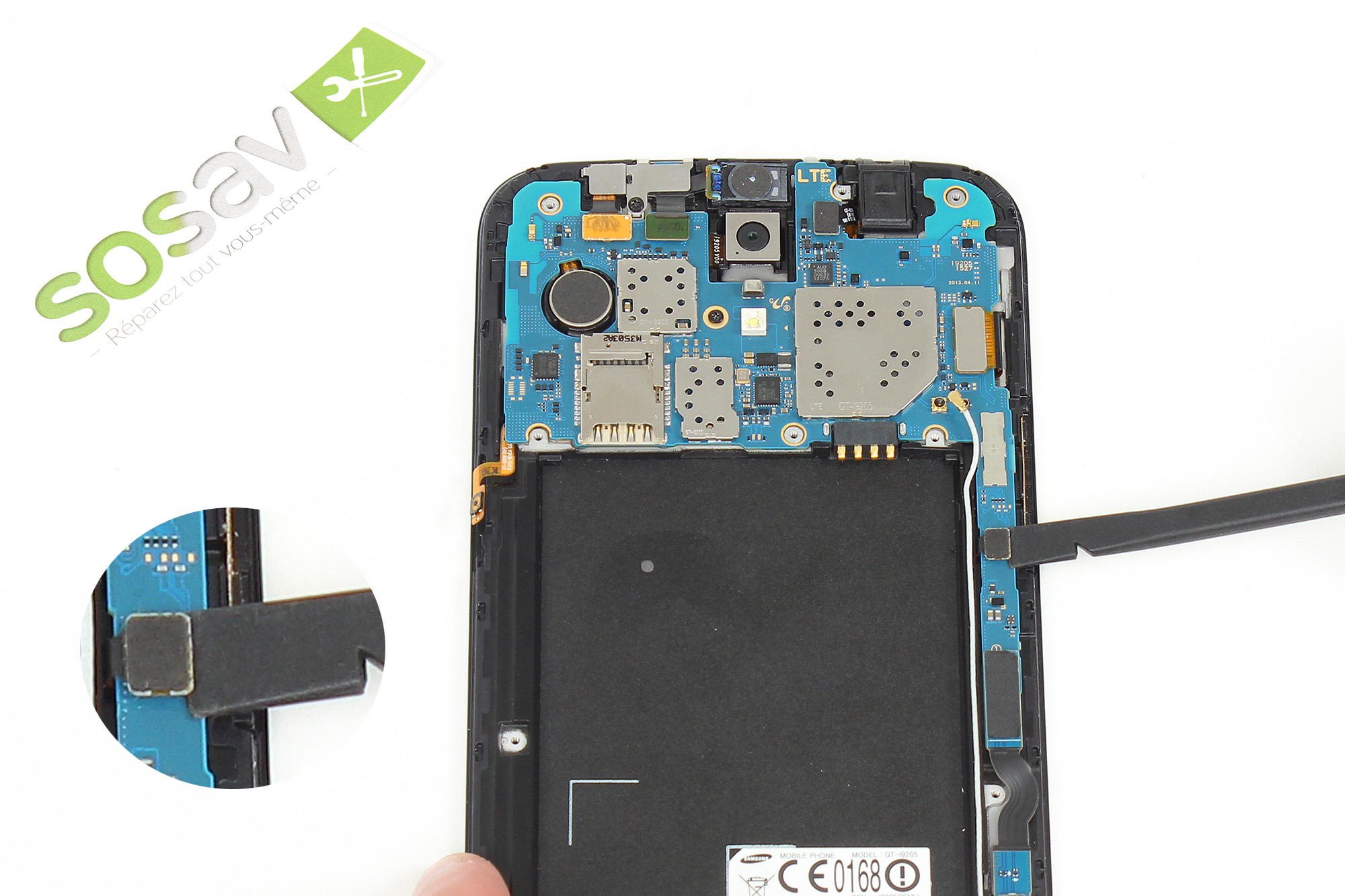

Dévissez la vis cruciforme entourée en rouge.
Cette vis sert à maintenir en place la carte mère.

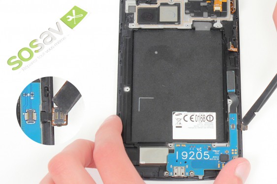

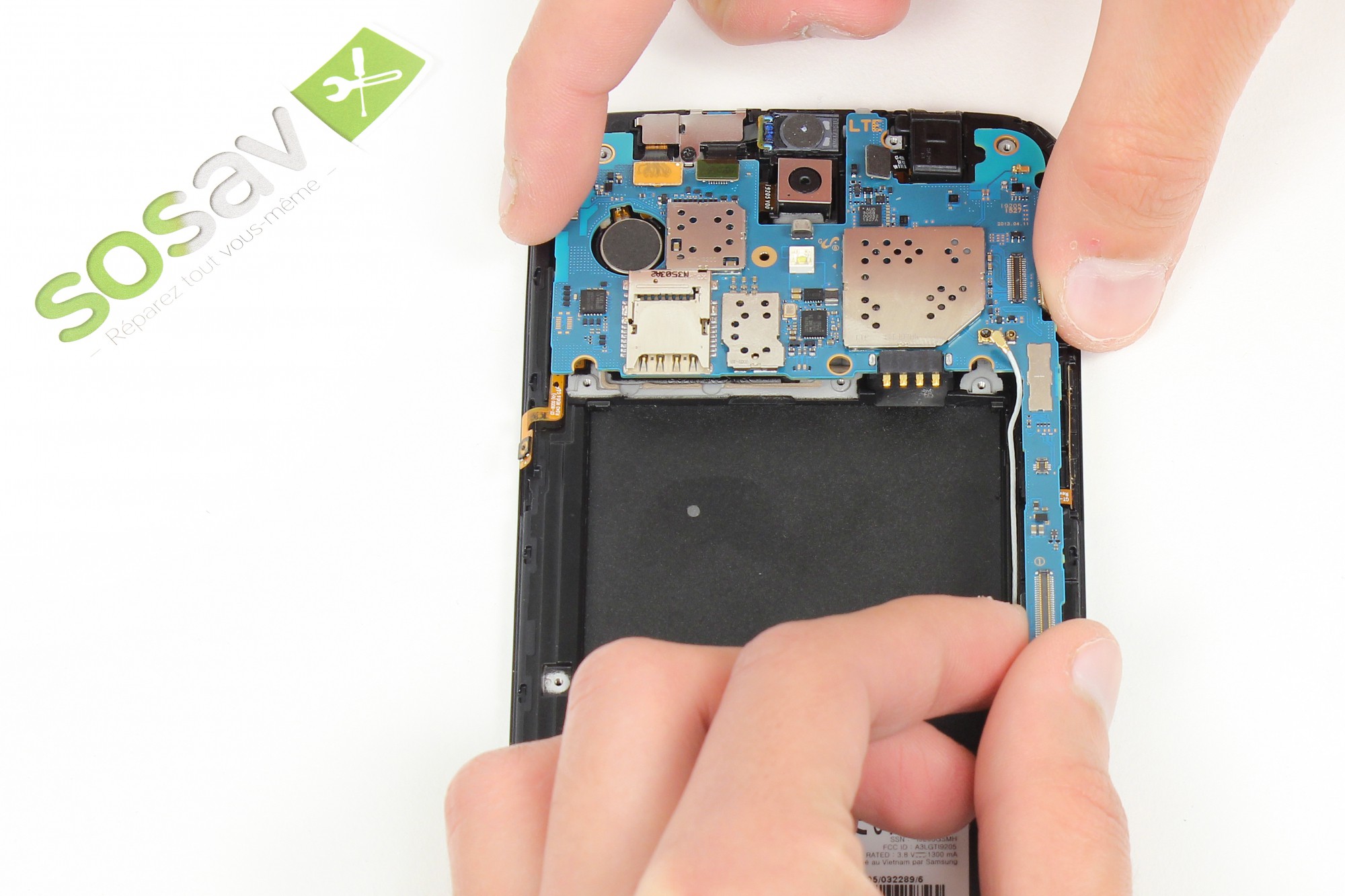

Réutilisez la spatule en nylon pour déconnecter la nappe de liaison du connecteur de charge.

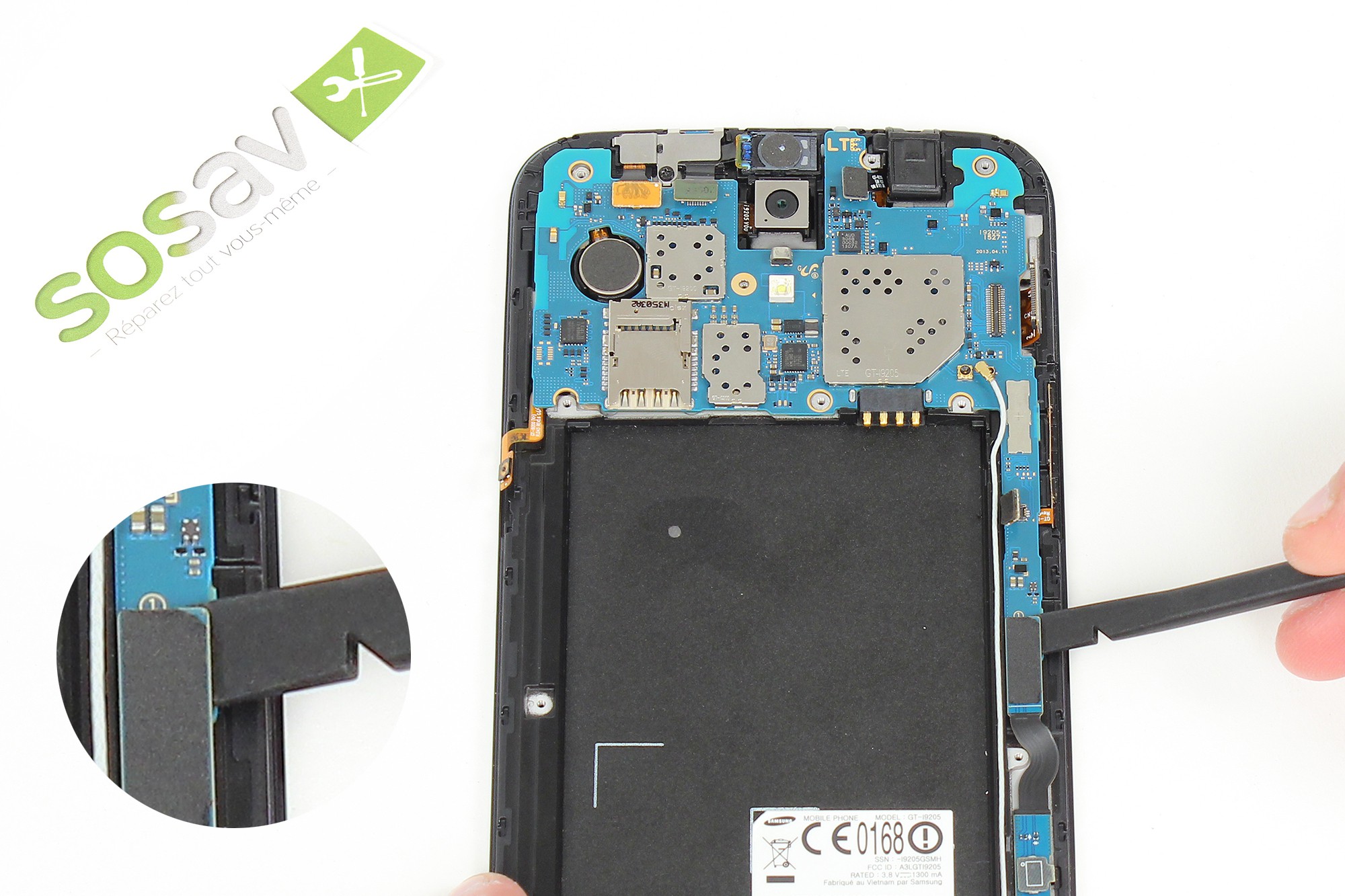

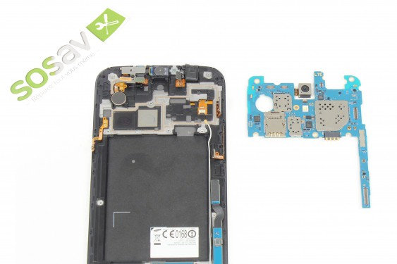

Saisissez puis soulevez délicatement la carte mère afin de l’extraire de son logement.
Procédez ensuite à sa dépose.

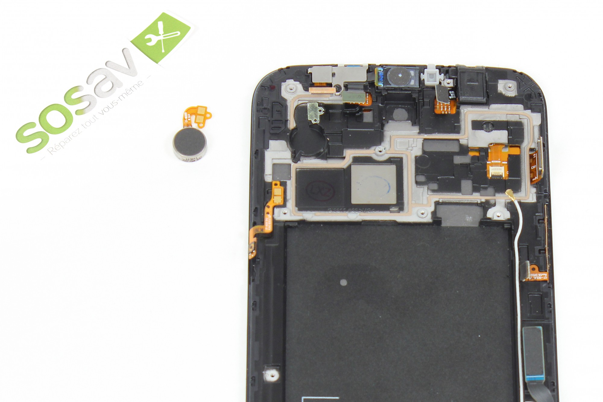

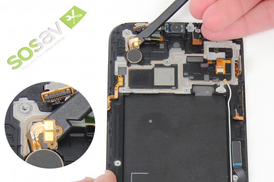

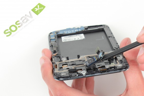

Insérez une spatule en nylon sous le connecteur du vibreur afin de le décoller très délicatement.
Vous pouvez l'enlever complètement.
Le vibreur du Galaxy Mega est à présent démonté.

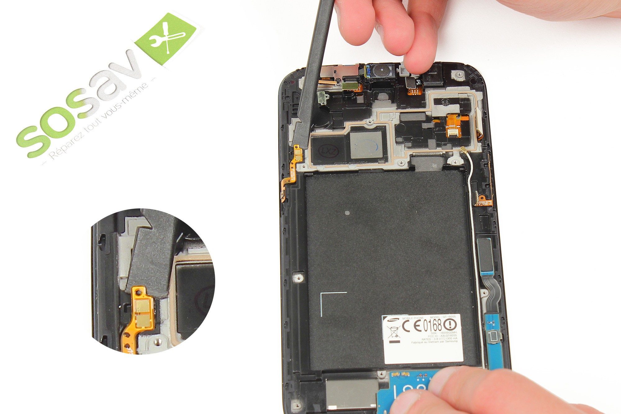

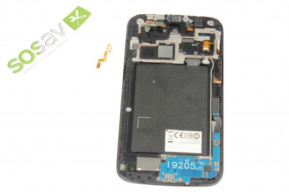

Insérez une spatule en nylon sous la nappe du bouton d’allumage/extinction afin de le décoller très délicatement.

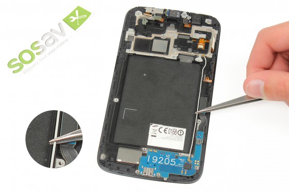

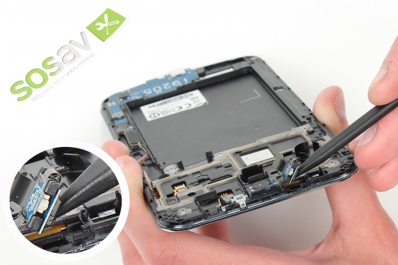

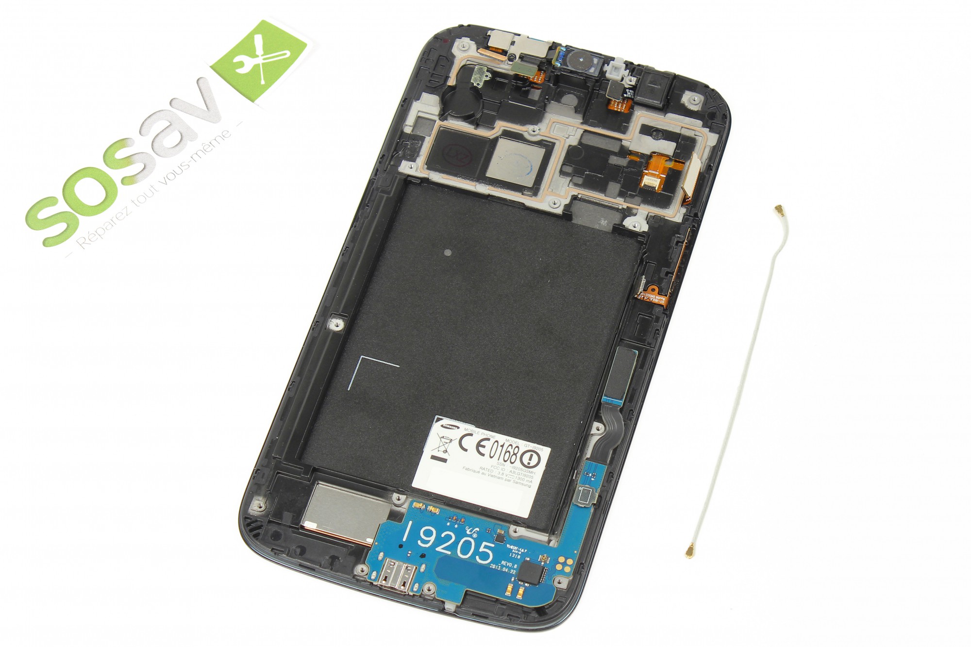

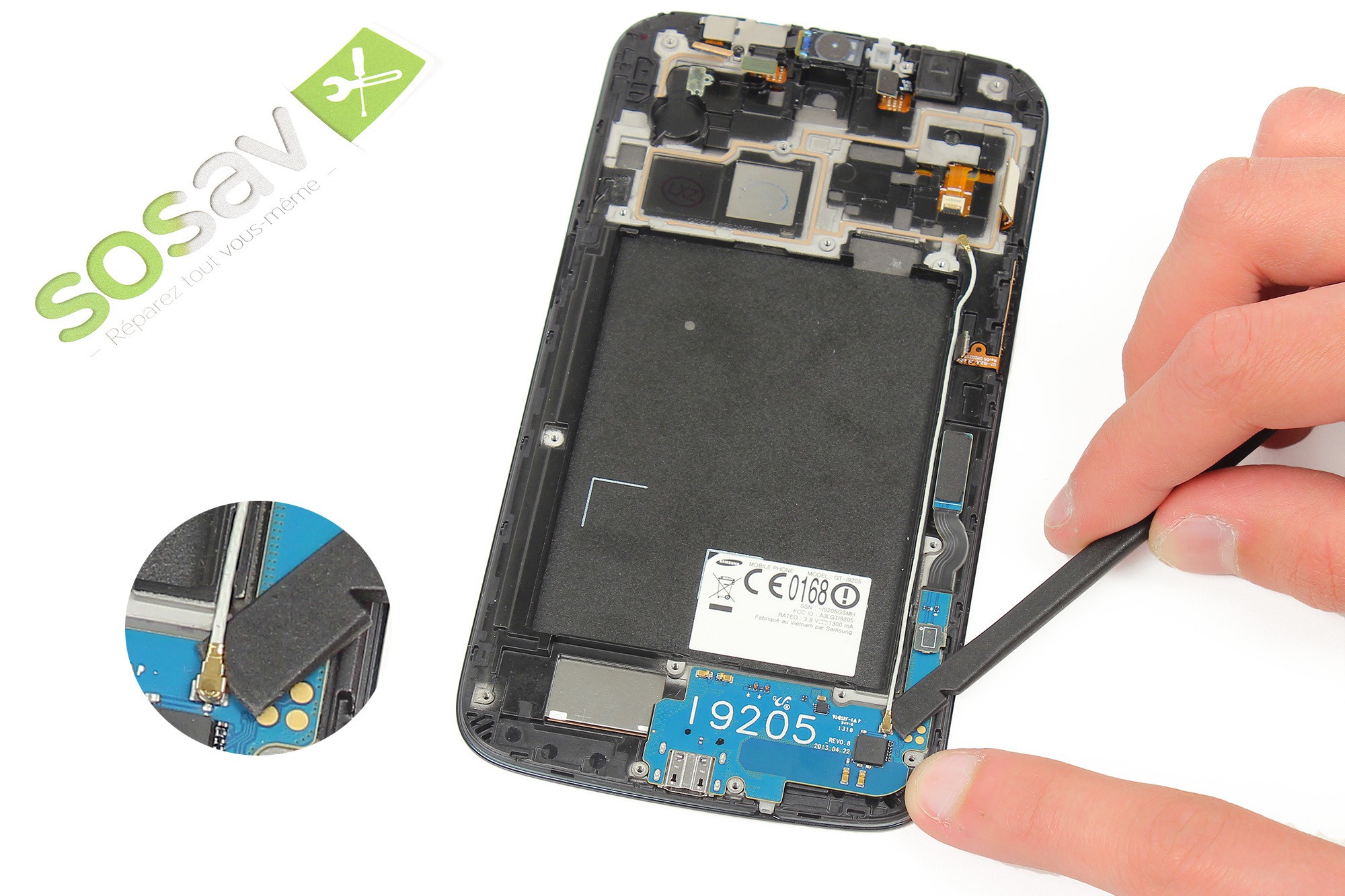

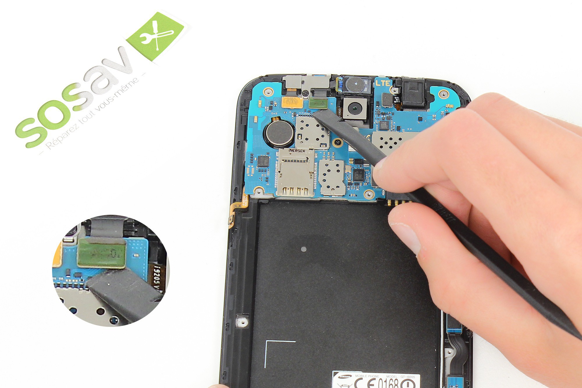

Avec la spatule en nylon, déconnectez délicatement le second connecteur du câble d'interconnexion.
Utilisez ensuite une pince pour le retirer complètement.
Le câble d'interconnexion du Galaxy Mega est désormais démonté.

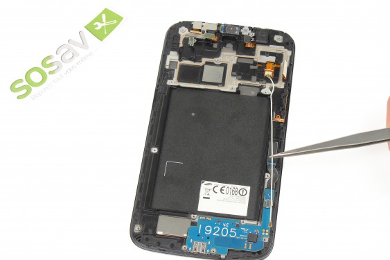

Servez-vous à nouveau de la pince pour ôter la prise jack/voyant lumineux de votre Galaxy Mega.

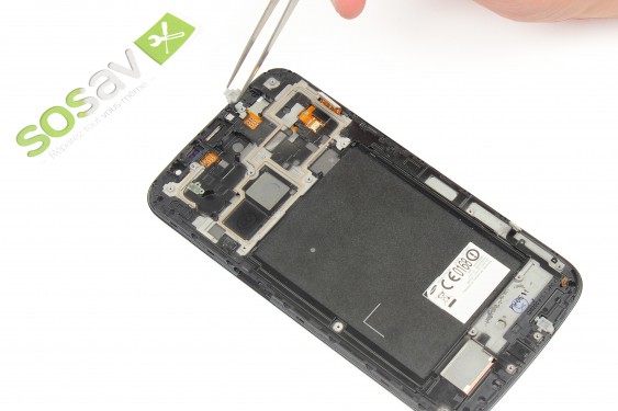

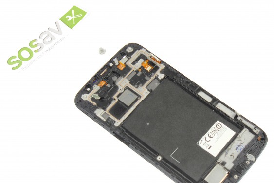

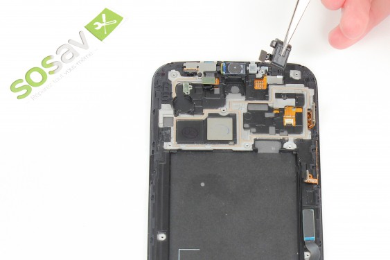

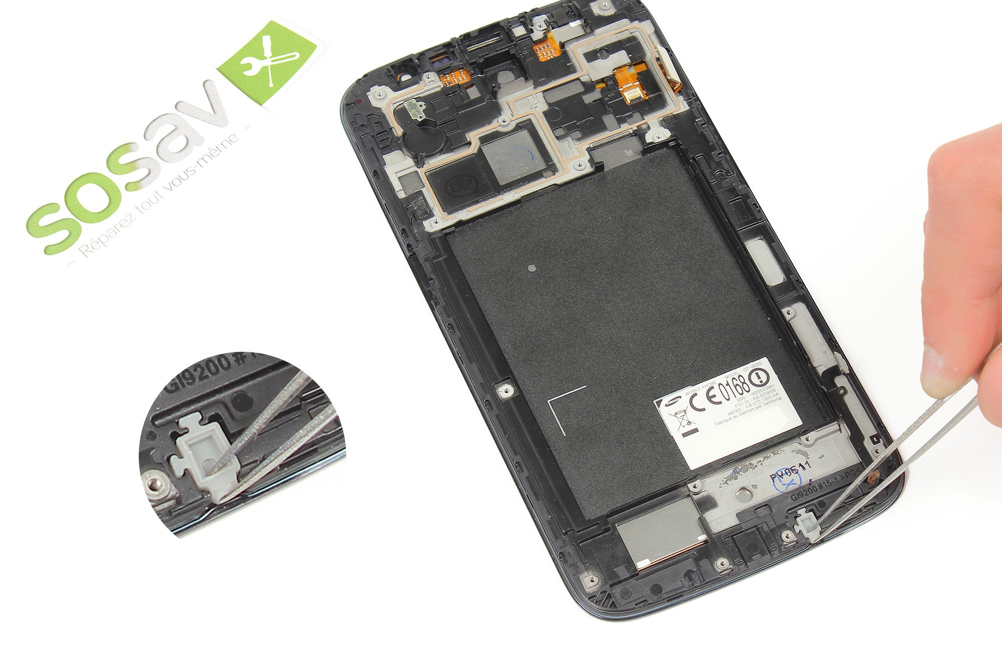

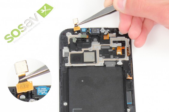

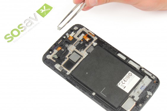

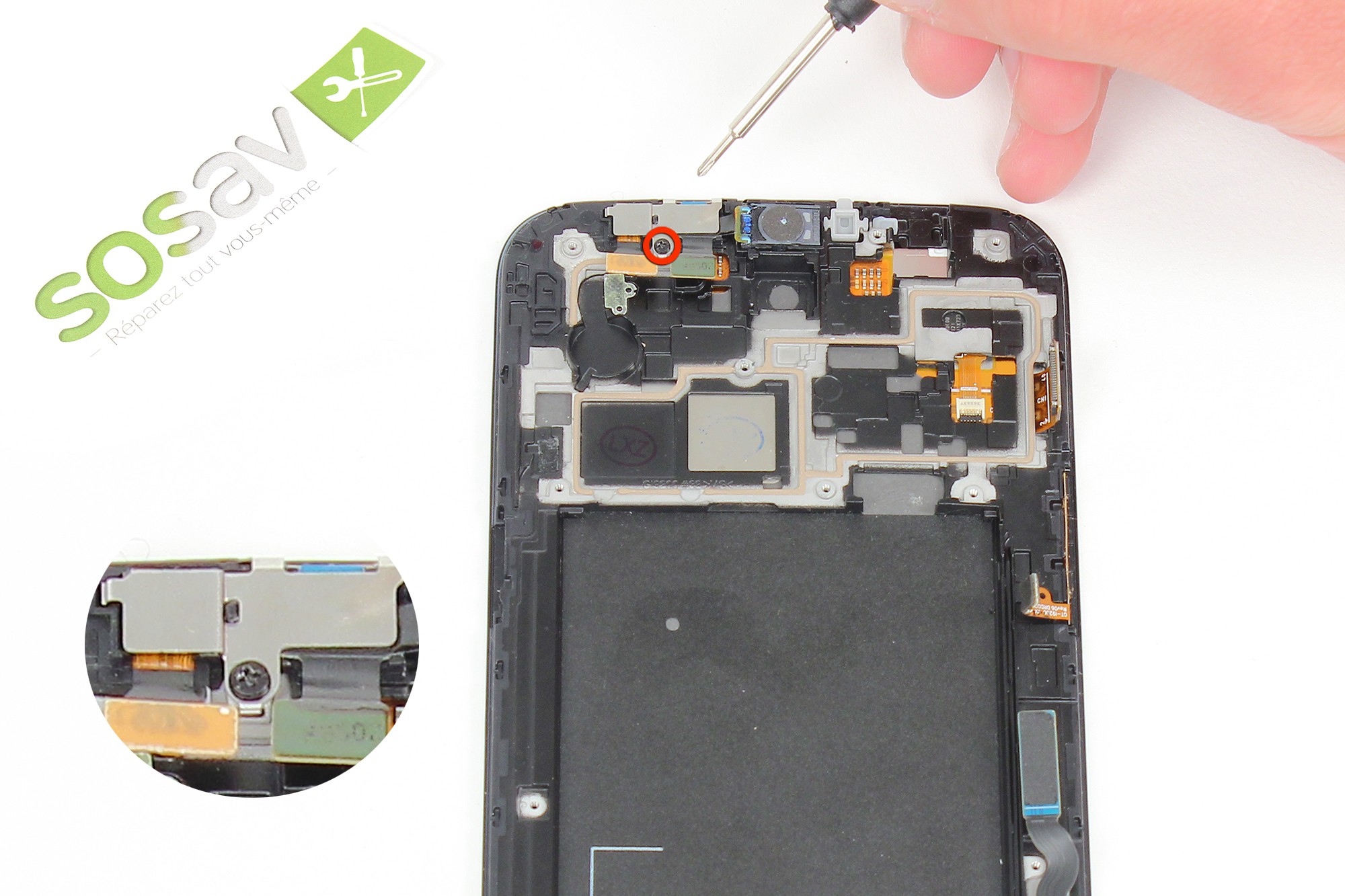

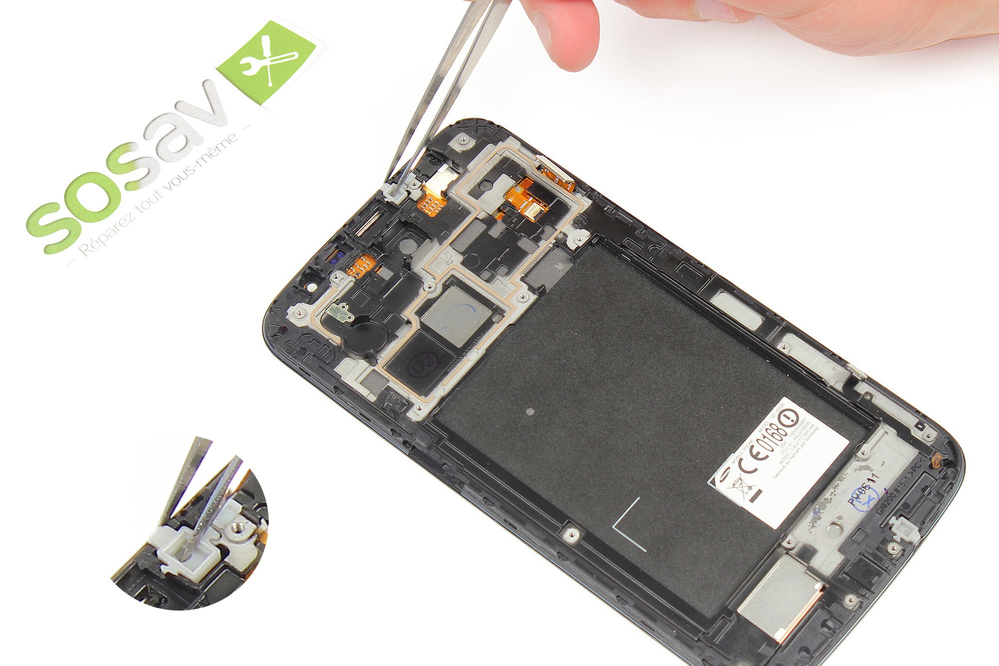

Dévissez la vis cruciforme entourée en rouge sur la photo.

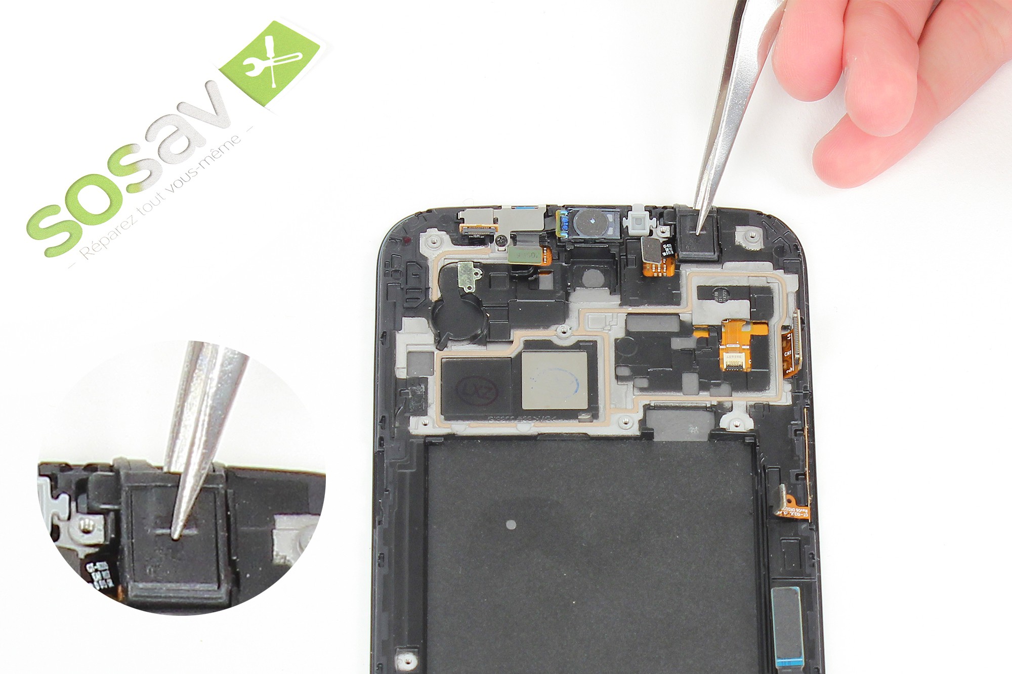

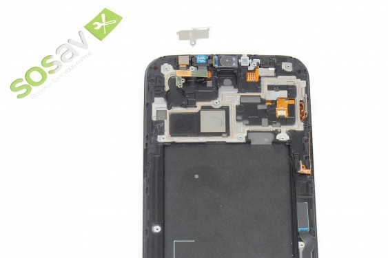

Enlevez le blindage métallique des nappes de la caméra avant et de l'ensemble du haut-parleur d'écoute en utilisant la pince.
Etape 25

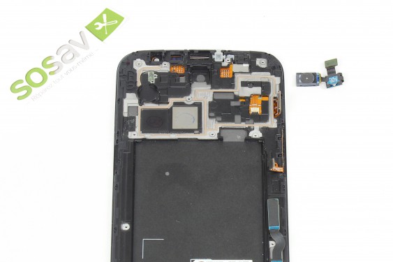

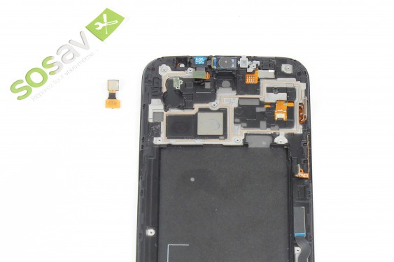

Retirez ensuite la caméra avant avec délicatesse.
Etape 26

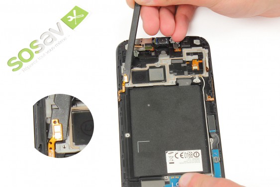

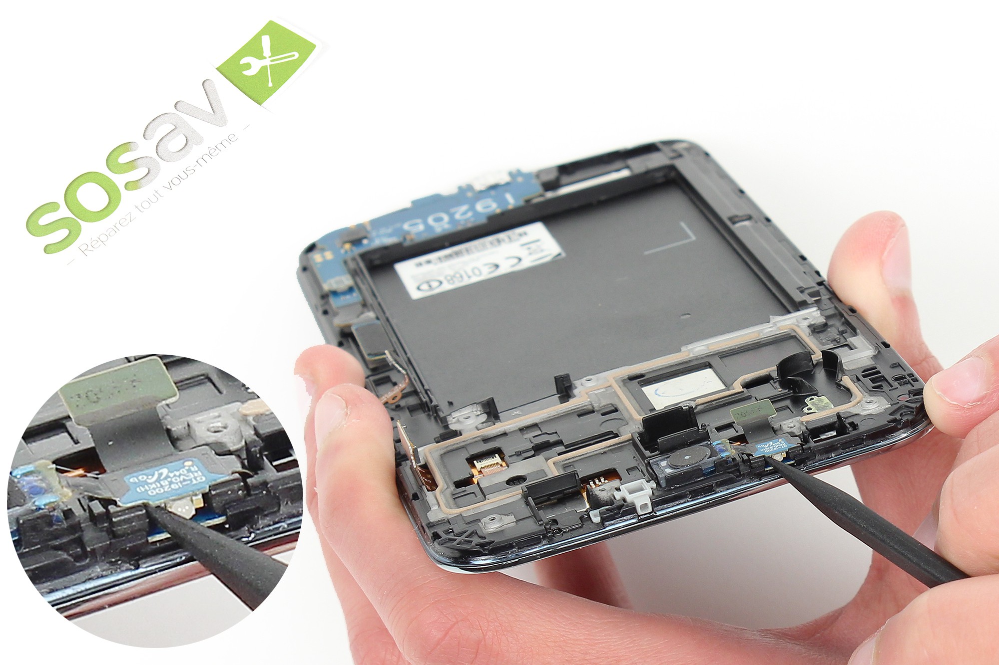

Reprenez la spatule en nylon pour décoller très délicatement le haut-parleur d’écoute ainsi que l’infrarouge/capteur de luminosité.
Retirez-les complètement.

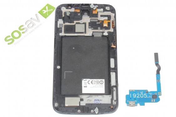

Déverrouillez désormais la nappe des boutons bas de l’écran principal.
Etape 28

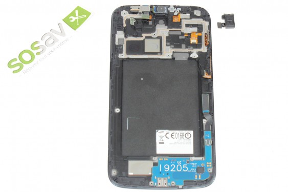

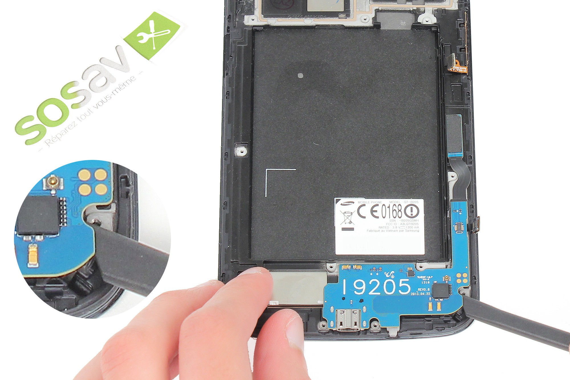

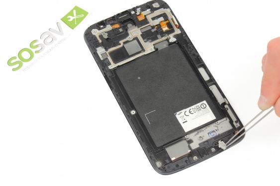

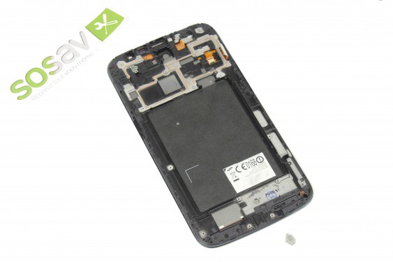

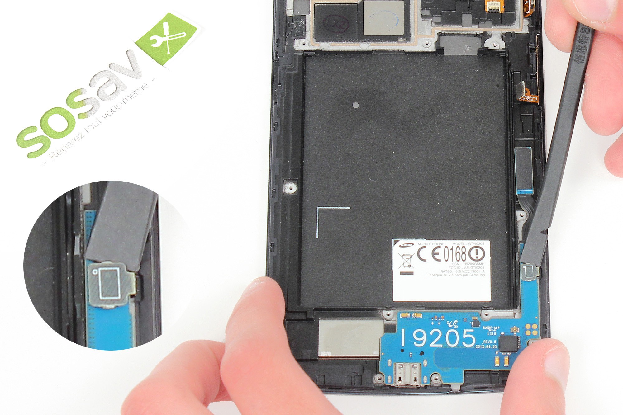

Insérez ensuite la spatule en nylon dans l’angle droit du connecteur de charge afin de le décoller.
Soyez délicat lors de cette opération afin de ne pas casser l’ensemble connecteur de charge.

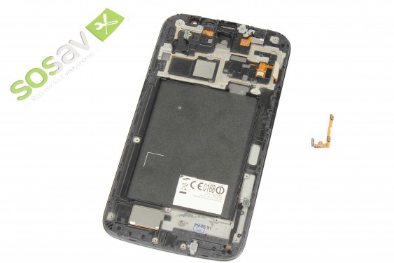

Vous pouvez retirer le connecteur de charge.
Le connecteur de charge du Galaxy Mega est désormais démonté.
Etape 29

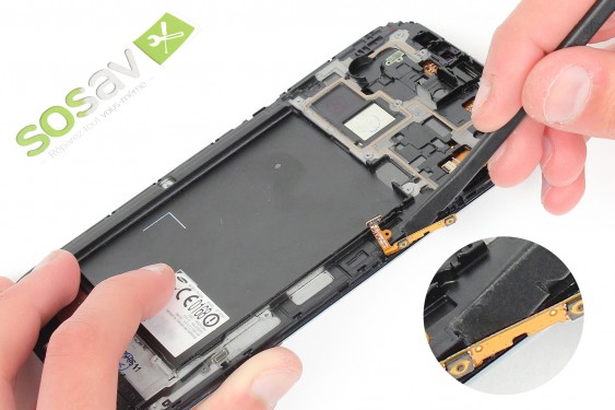

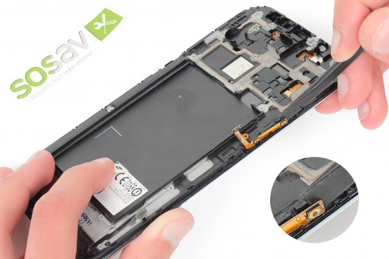

Toujours avec la spatule en nylon, décollez la nappe des boutons de volume puis retirez-la.
La nappe des boutons de volume du Galaxy Mega est désormais démontée.

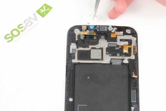

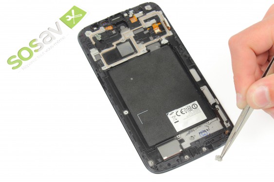

Avec la pince, saisissez puis retirez le caoutchouc conducteur localisé sur le dessus du téléphone.
Etape 31

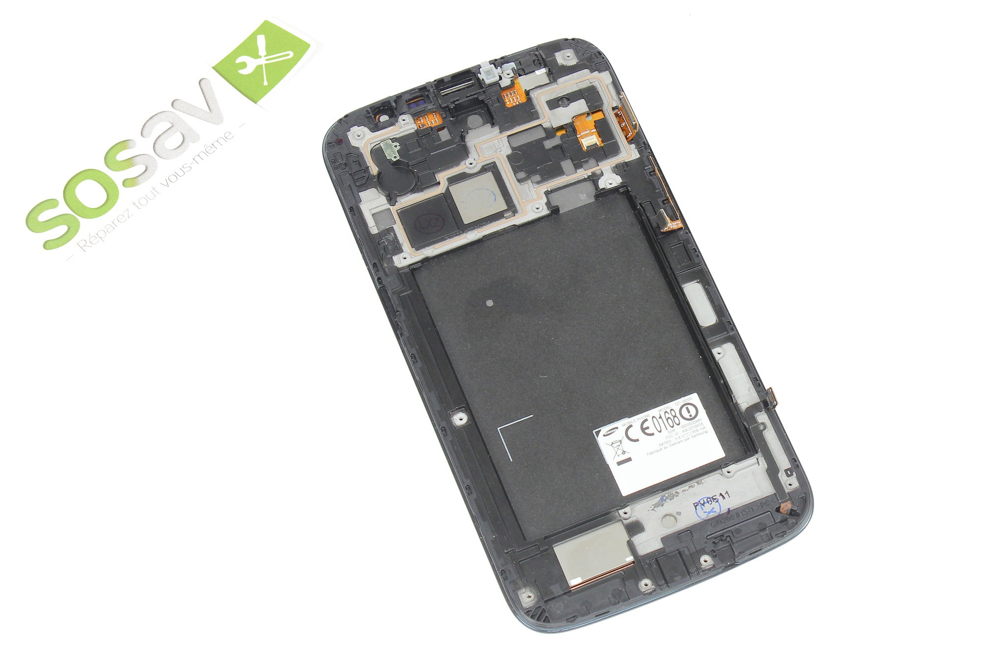

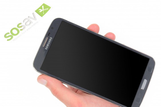

L'écran LCD du Galaxy Mega est désormais complètement démonté.
Remplacez-le par un nouvel écran LCD si nécessaire.
Pour remonter votre Samsung Galaxy Mega suivez ce guide en sens inverse.
