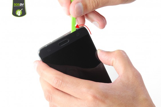

Utilisez la spatule en nylon afin de déclipser la coque supérieure.Pour cela, insérez-la dans l'encoche prévue à cet effet sur la partie supérieure droite de la coque puis faites levier.Saisissez ensuite la coque arrière puis procédez à son retrait.

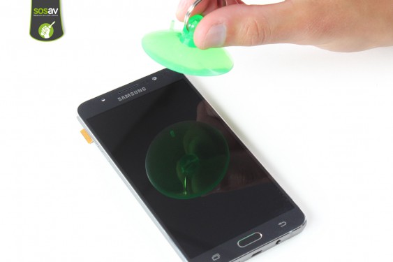

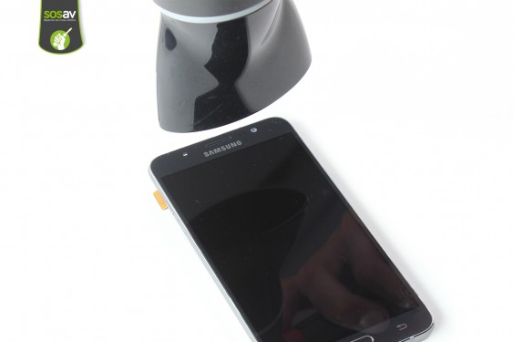

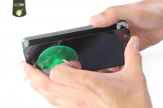

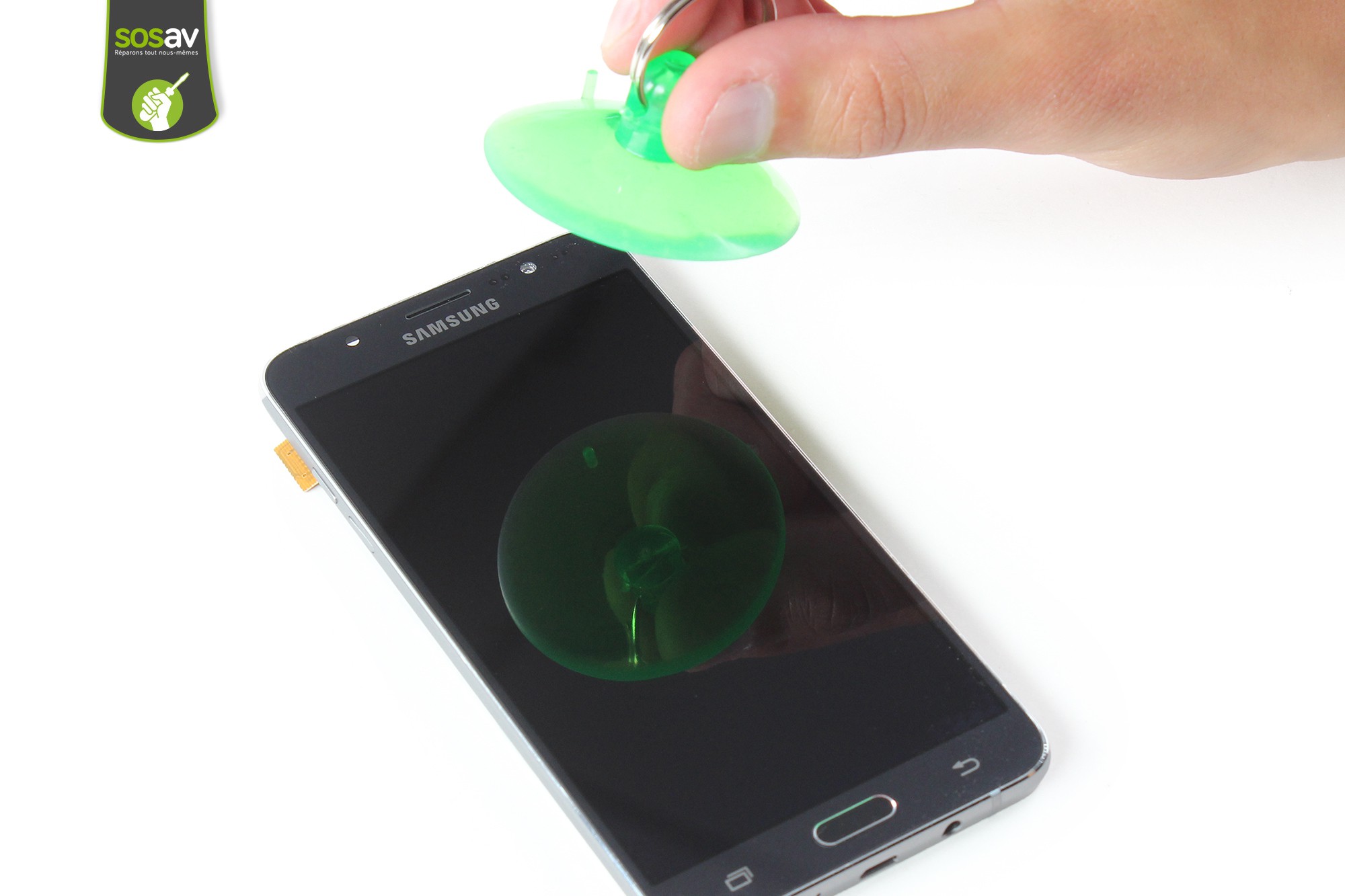

Afin de décoller l'écran, il est nécessaire de le réchauffer durant 3 à 5 minutes avec le sèche-cheveux.L'écran Galaxy J7 2016 est très solidement collé au châssis. Nous vous suggérons de réchauffer régulièrement l'écran au fur et à mesure des étapes pour plus de simplicité. Soyez très délicats lors du décollement de l'écran, ce dernier étant très fin et par conséquent, relativement fragile et sensible, le risque de casse est très élevé.

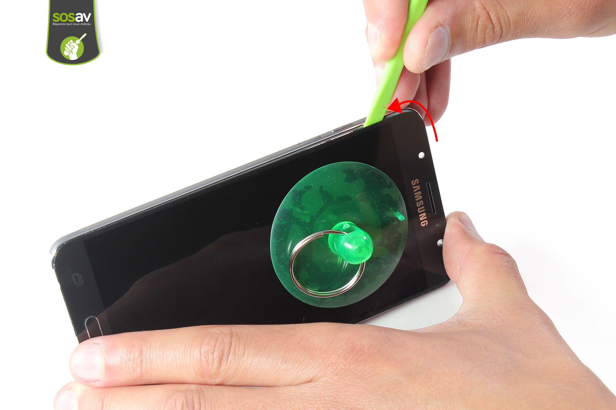

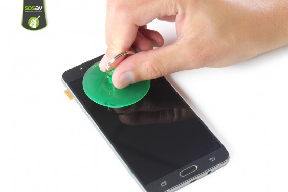

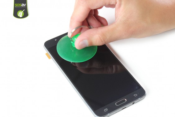

Placez ensuite la ventouse sur la partie supérerieure de l'écran.

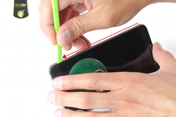

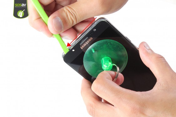

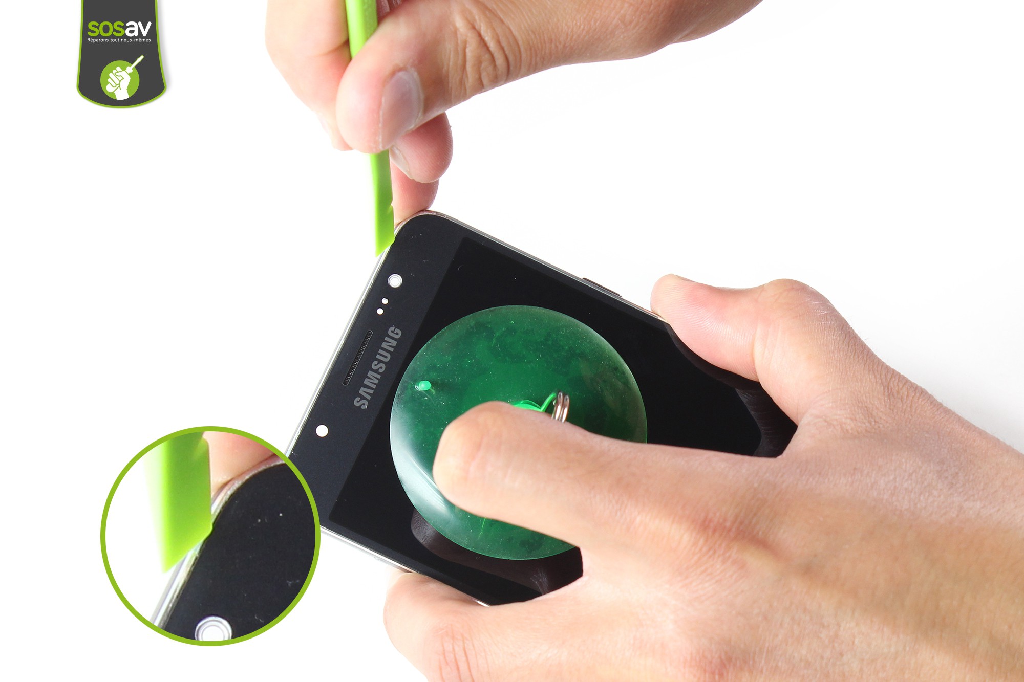

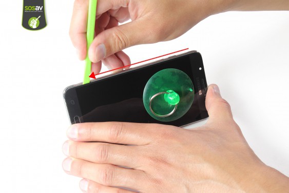

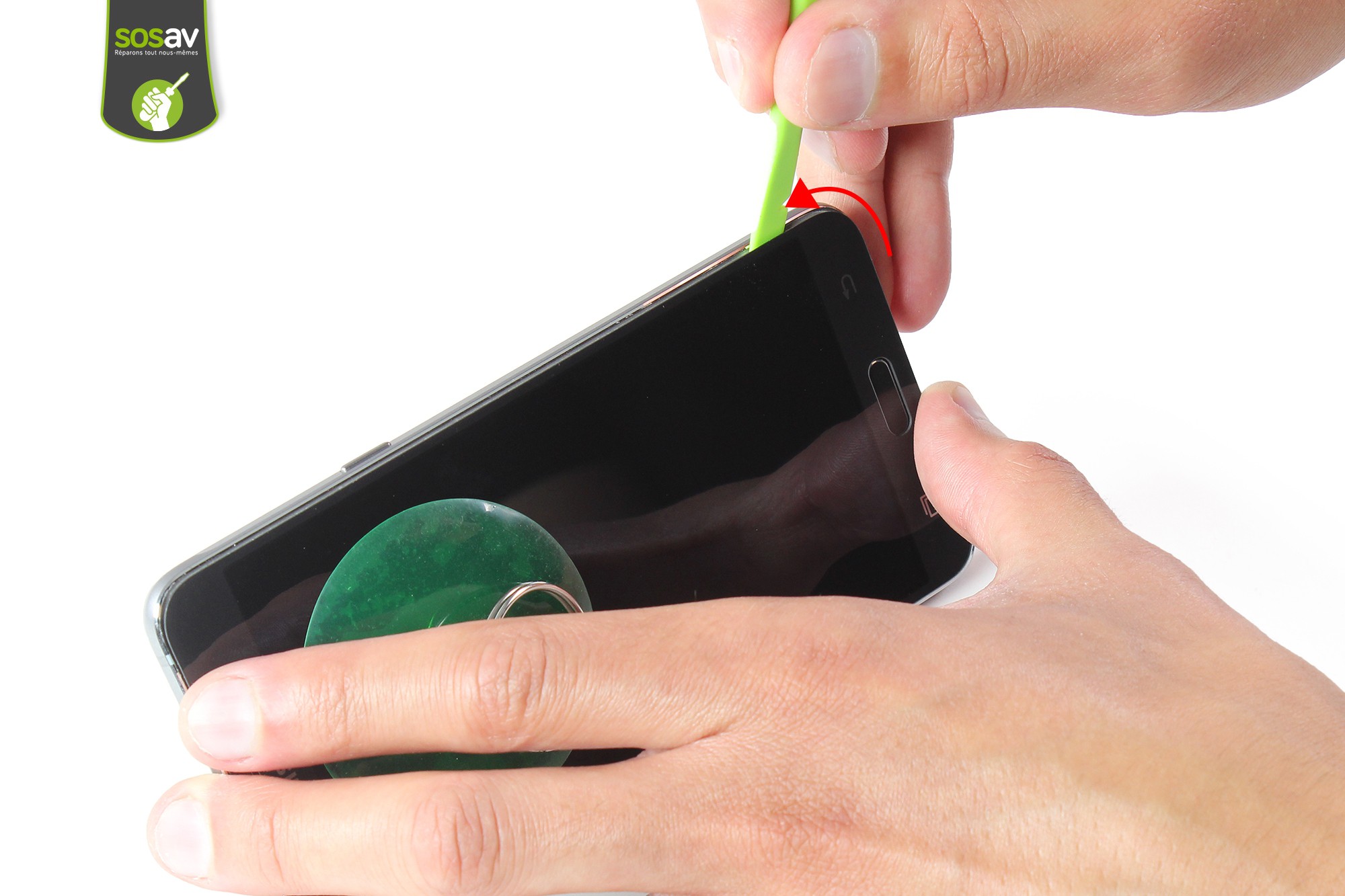

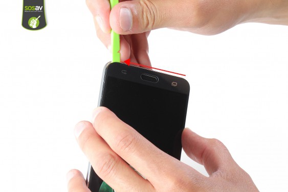

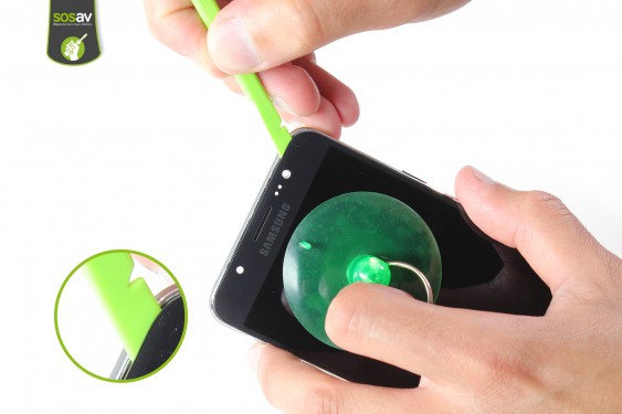

Tout en tirant très délicatement sur la ventouse, faites glisser la spatule en nylon sous la partie supérieure droite de l'écran.Soyez délicats lors de cette opération pour ne pas briser l'écran très fragile !Faites ensuite glisser la spatule en nylon sur toute la partie supérieure de l'écran en allant vers la gauche.
Procédez de même pour toute la partie gauche de l'écran, en allant vers le bas de ce dernier.Décollez la partie inférieure, toujours à l'aide de la spatule en nylon.

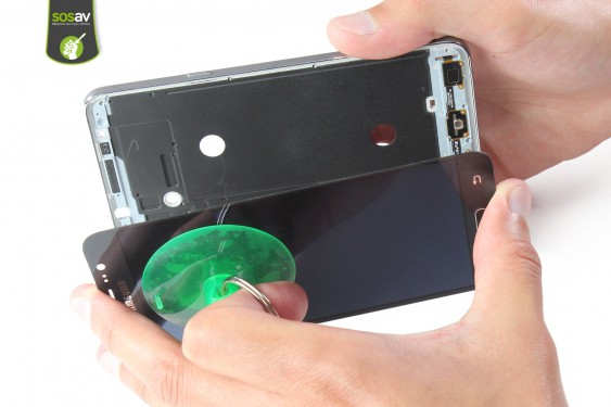

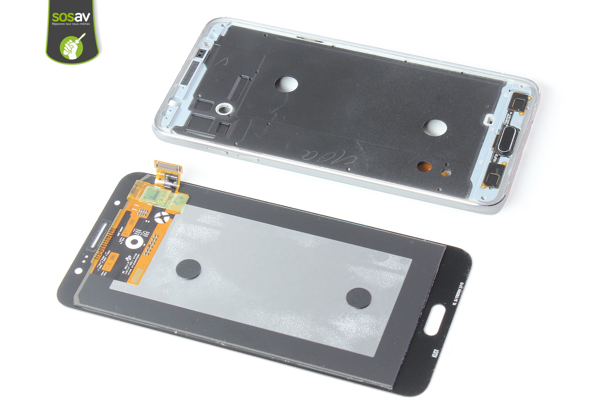

Décollez ensuite la partie droite de l'écran.Tirez ensuite délicatement sur la ventouse afin de retirer l'écran.Procédez à son retrait.
L'écran Galaxy J7 2016 est désormais démonté.

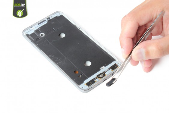

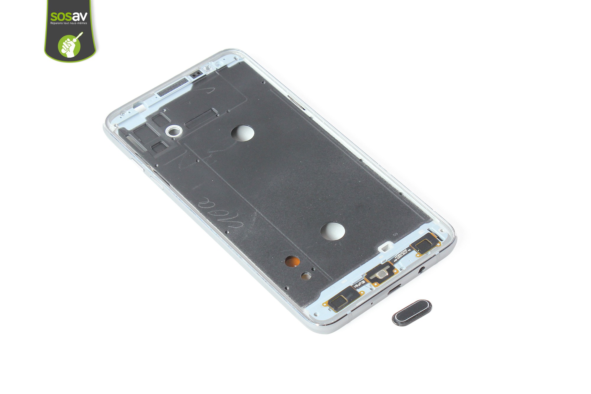

Saisissez le bouton home à l'aide de la pince puis procédez à son retrait.
Etape 24
Le bouton home Galaxy J7 2016 est désormais démonté.

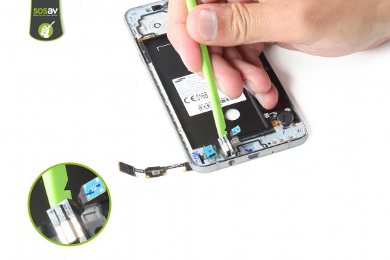

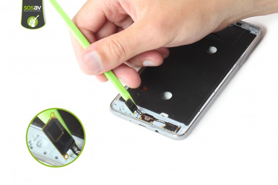

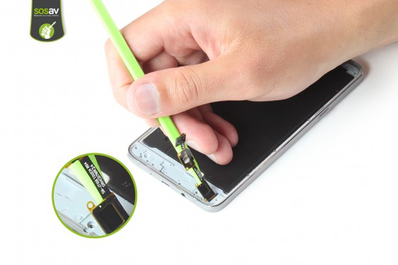

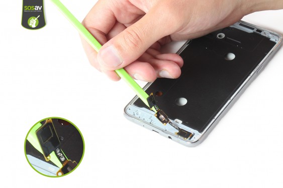

Utilisez la pointe de la spatule en nylon pour décoller la nappe côté écran.Pour cela, glissez la pointe sous la nappe puis avancez délicatement comme indiqué sur les photos de cette étape.
Etape 26

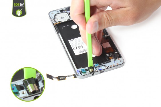

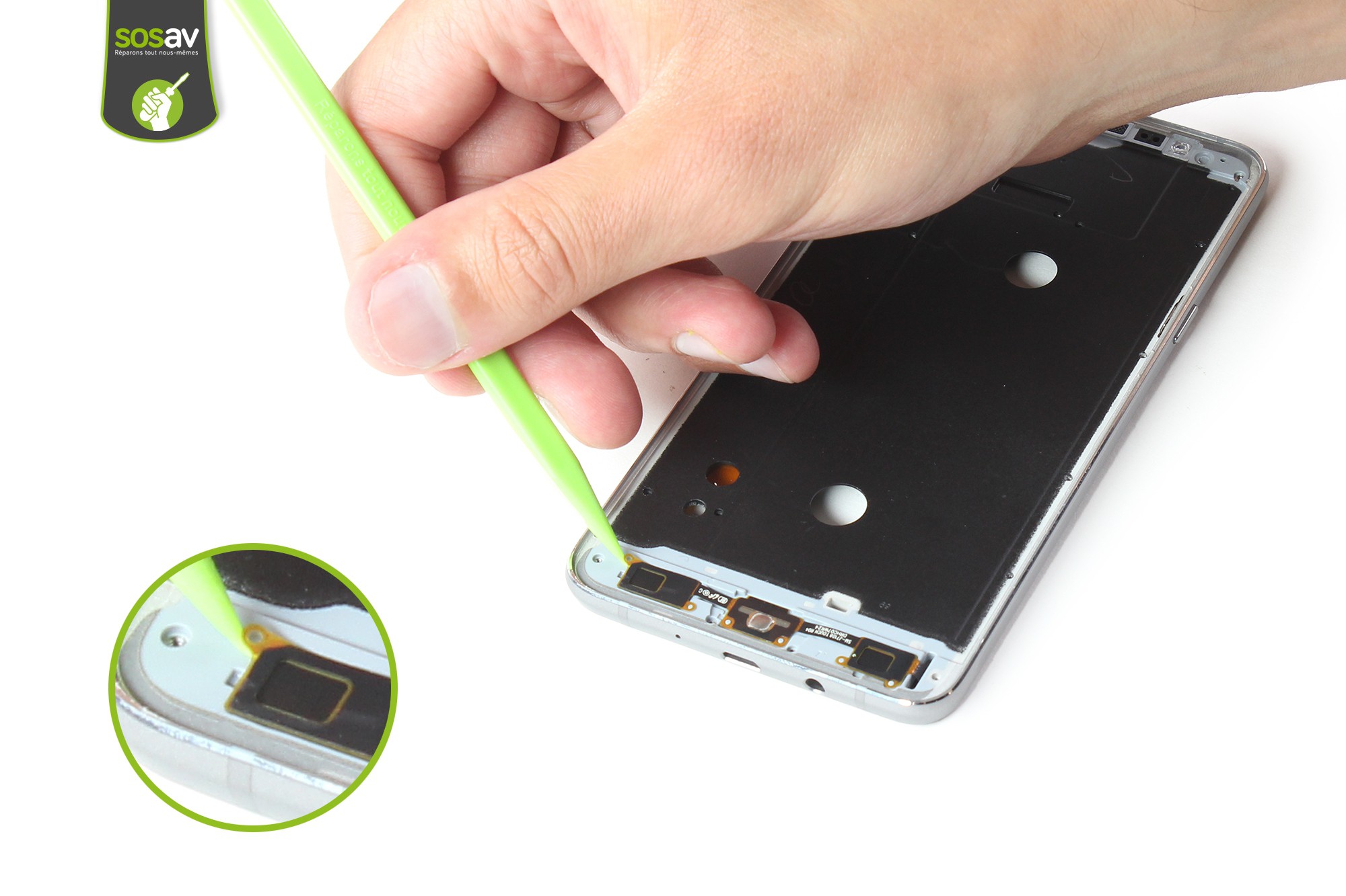

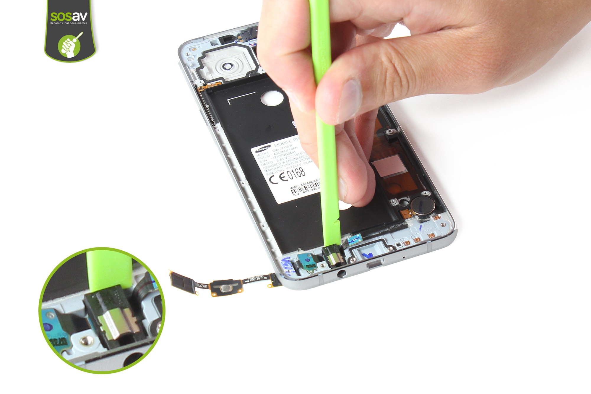

Aidez-vous ensuite de la spatule en nylon pour décoller la prise jack du châssis.
Etape 27

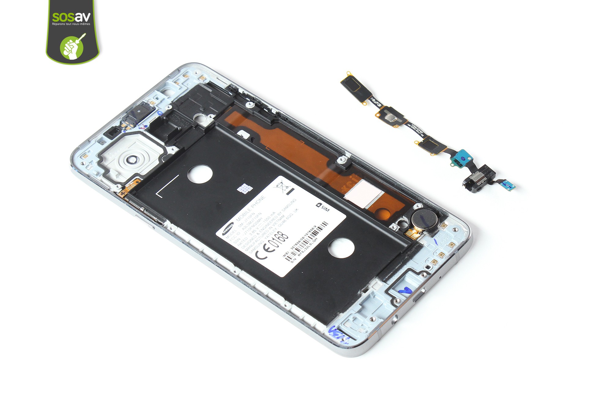

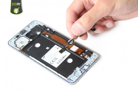

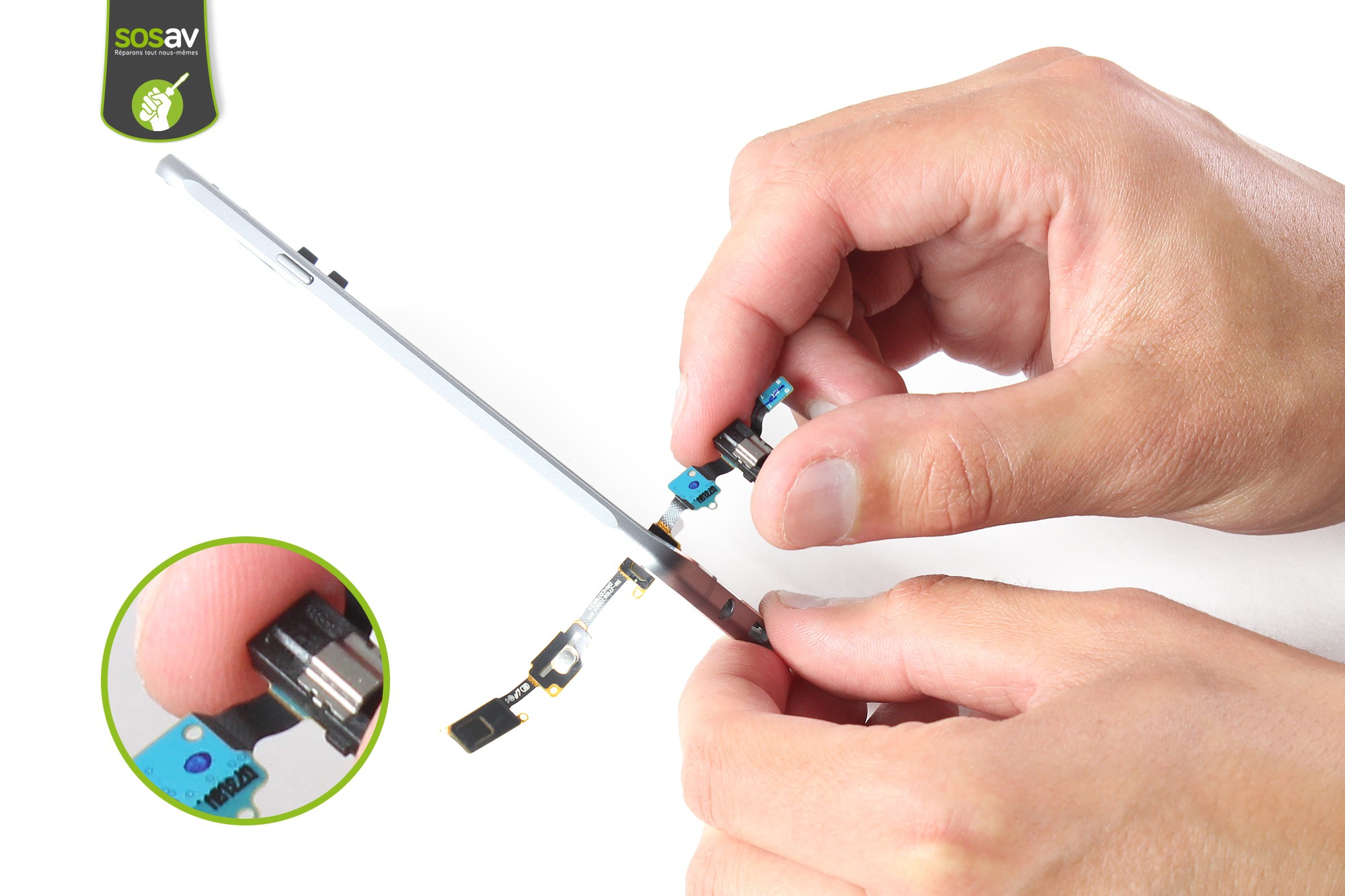

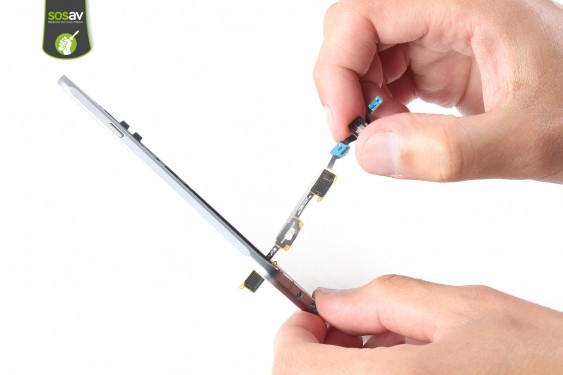

Saisissez la nappe puis procédez à son retrait.
Etape 28
La Nappe bouton home + touches tactiles + prise jack Galaxy J7 2016 est désormais démontée.Procédez à son remplacement par une nappe neuve si nécessaire.
