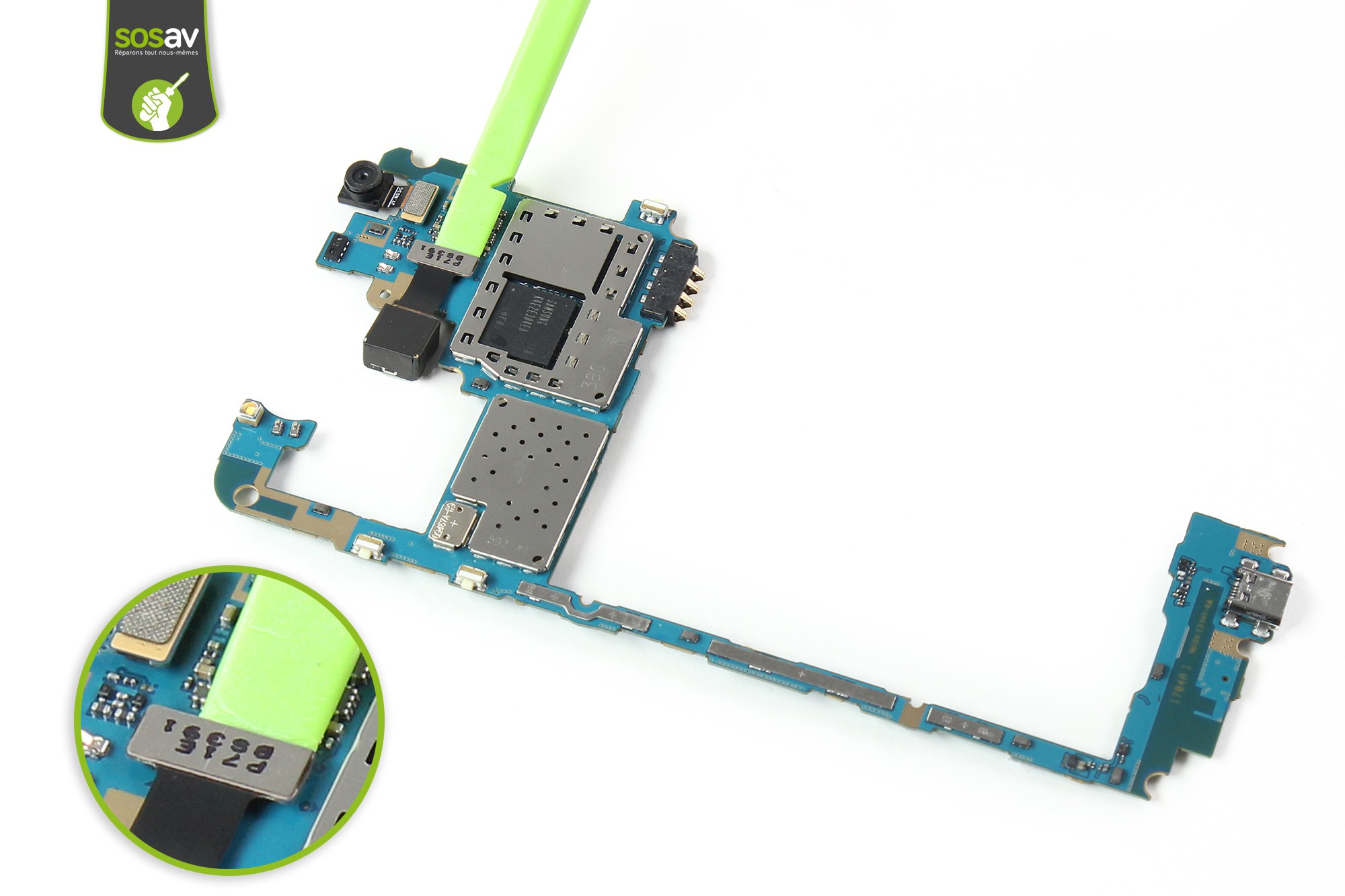

Saisissez la carte mère et procédez à son retrait.
Etape 28

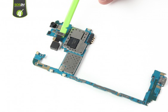

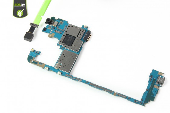

Déconnectez la caméra arrière à l'aide de la spatule en nylon.Procédez à son retrait.
Etape 29
La caméra arrière Galaxy J7 2015 est désormais démontée.En cas de problème de photo, remplacez-la par une caméra neuve.
