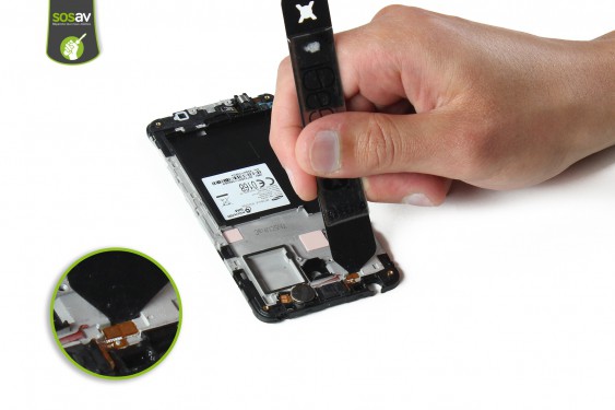

Utilisez de nouveau la spatule iSesamo pour décoller la nappe du haut-parleur interne.
Etape 26

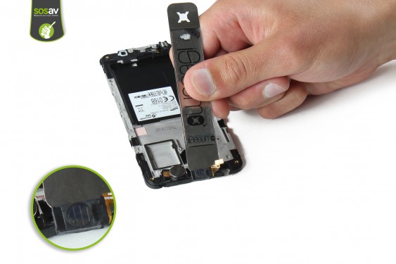

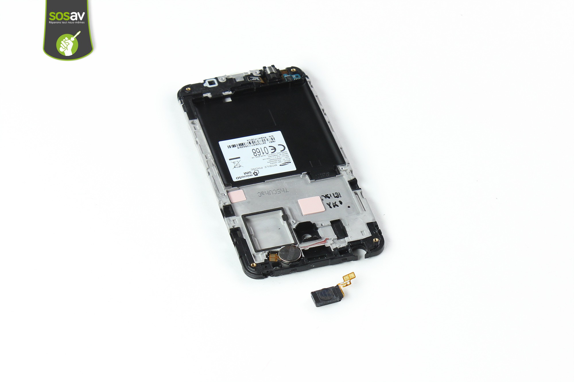

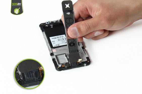

Poursuivez ensuite en decollant le haut-parleur.Pour cela, insérez la spatule entre le haut-parleur et le châssis écran puis faites délicatement levier.
Etape 27
Le haut-parleur interne de votre Galaxy J5 2015 est désormais démonté.

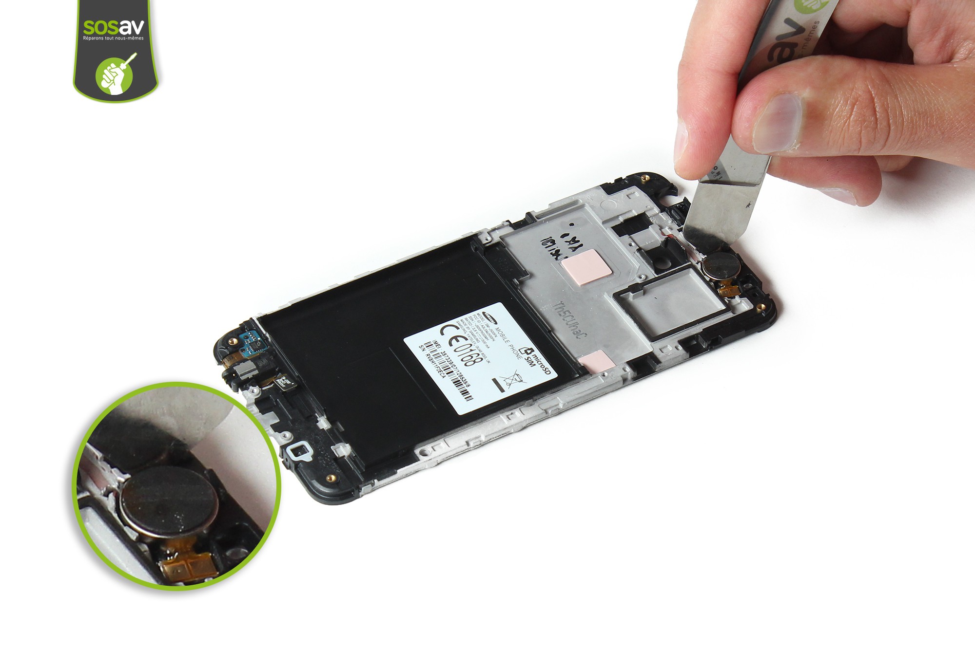

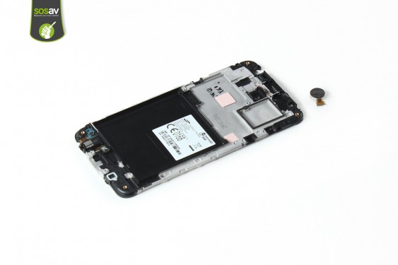

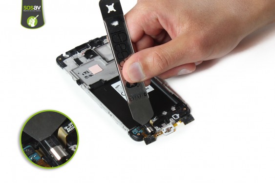

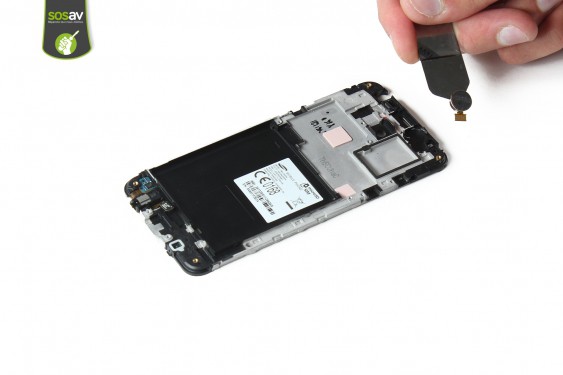

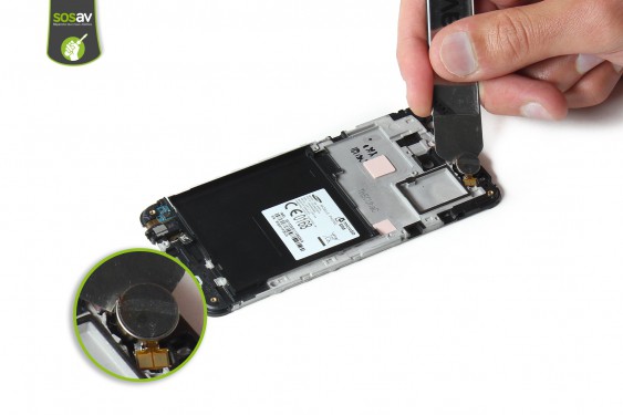

Décollez le vibreur toujours grâce à la spatule iSesamo.Procédez ensuite à son retrait.
Etape 29

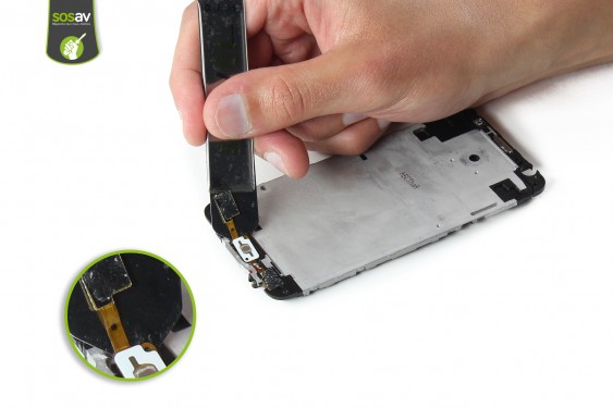

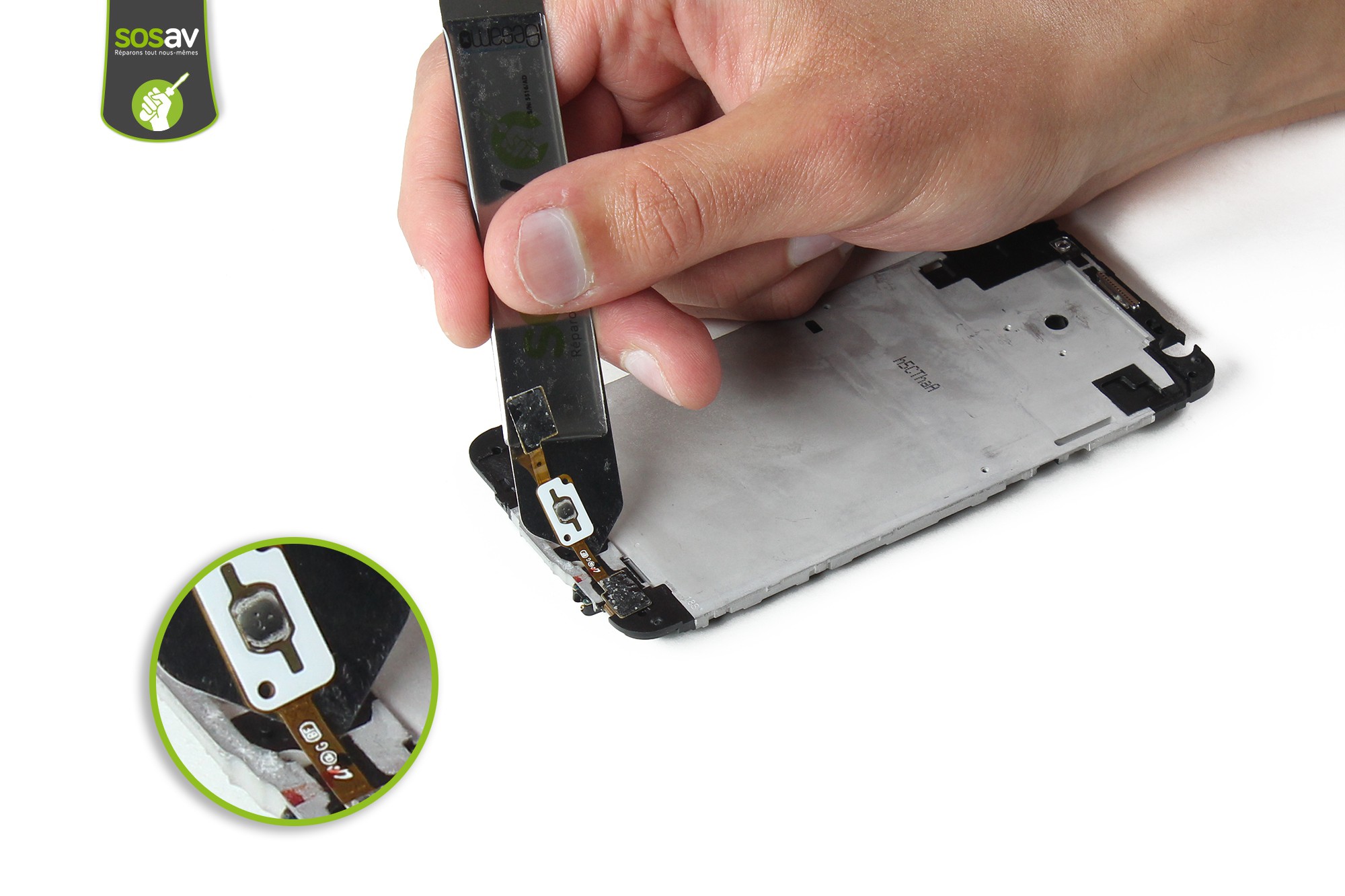

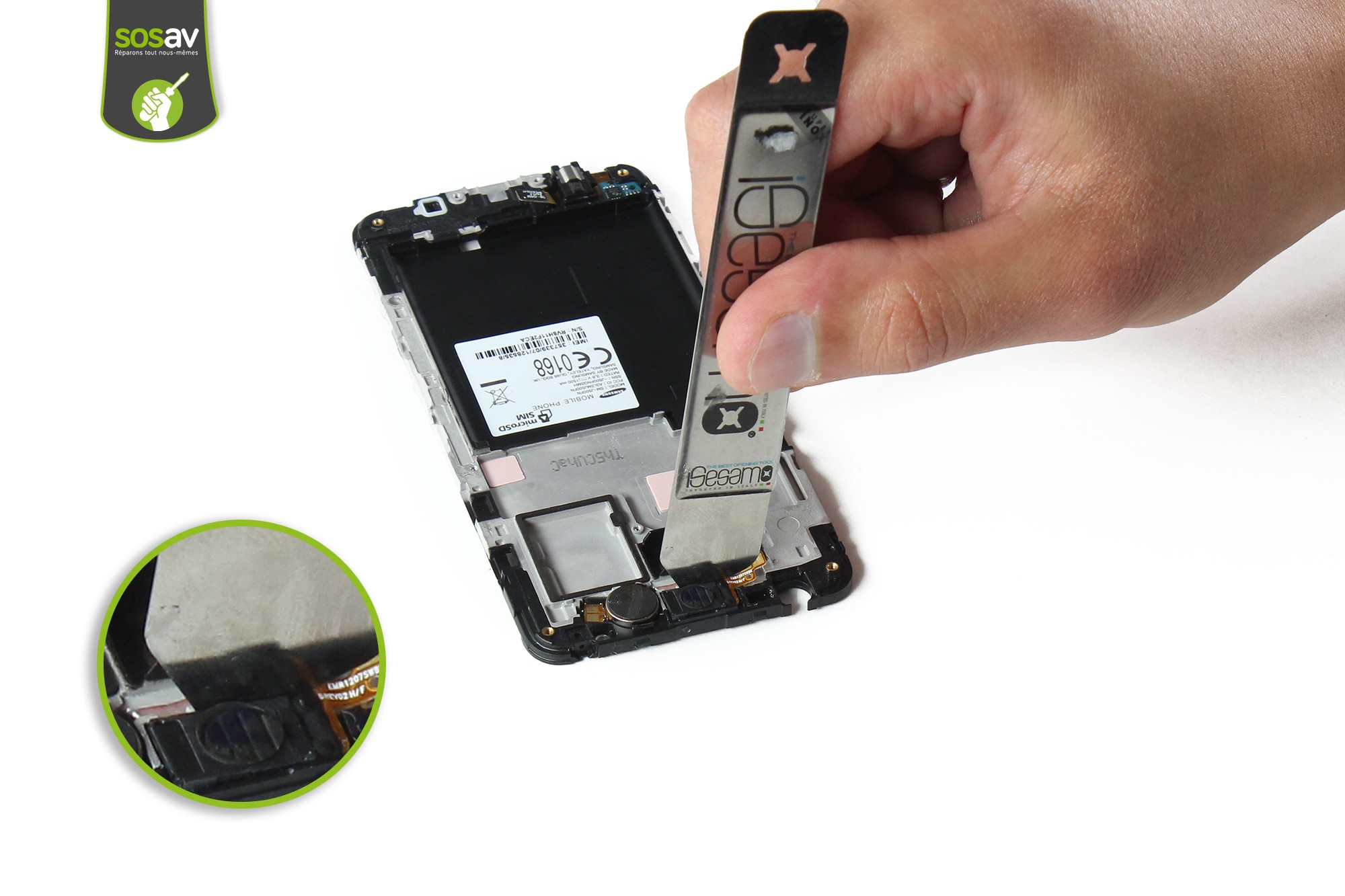

Conservez la spatule iSesamo pour décoller la partie gauche de la nappe.Pour cela, glissez la spatule sous la nappe puis avancez délicatement comme indiqué sur les photos de cette étape.
Etape 30

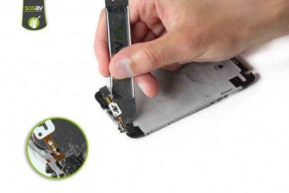

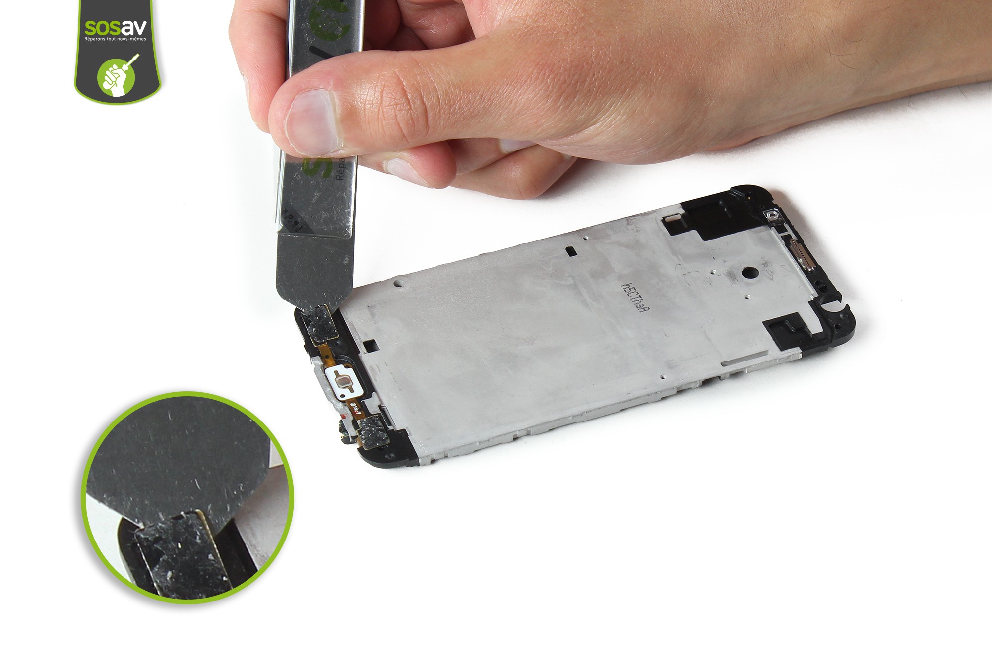

Poursuivez en décollant le bouton home puis la touche droite.
Etape 31

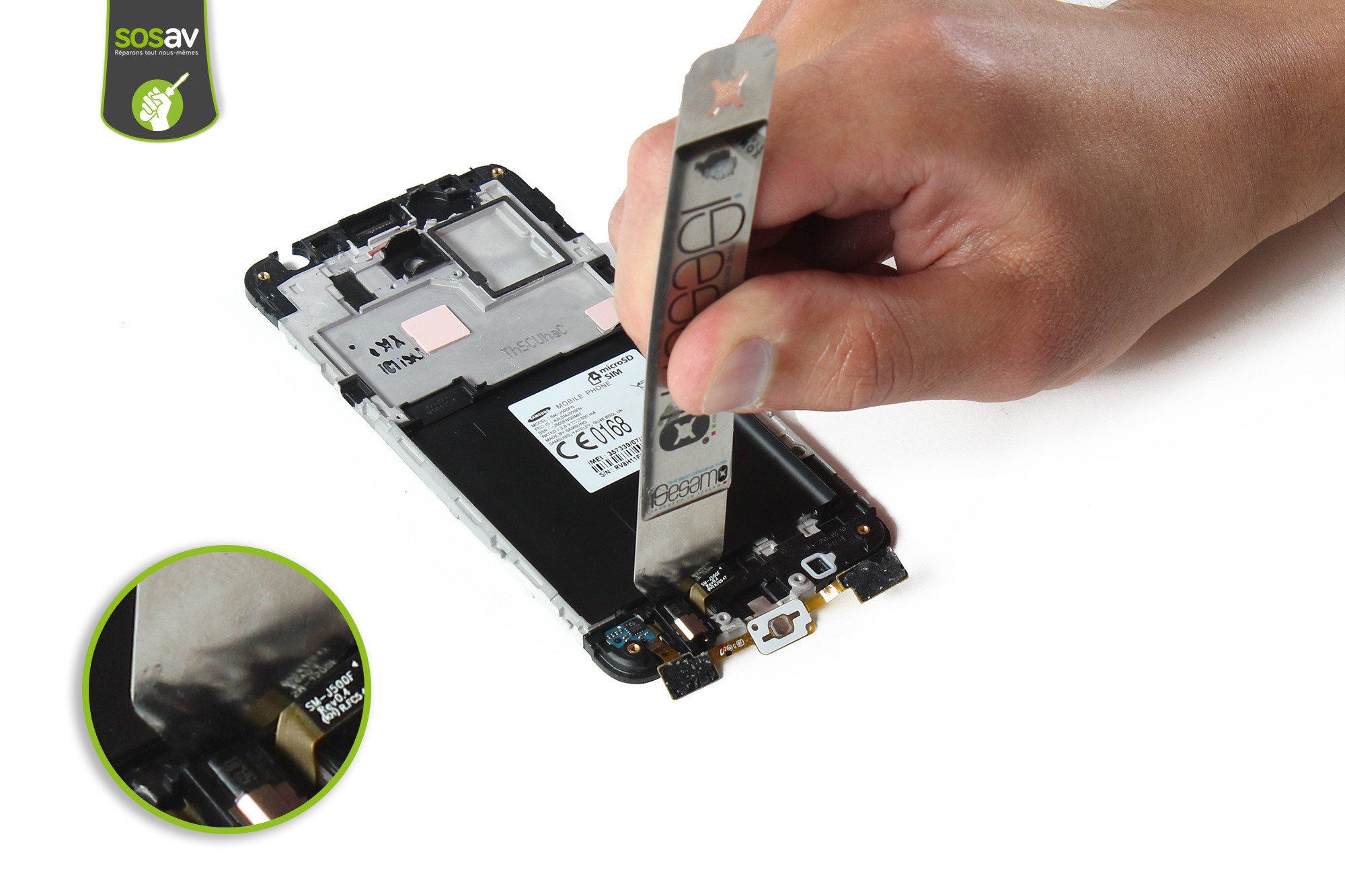

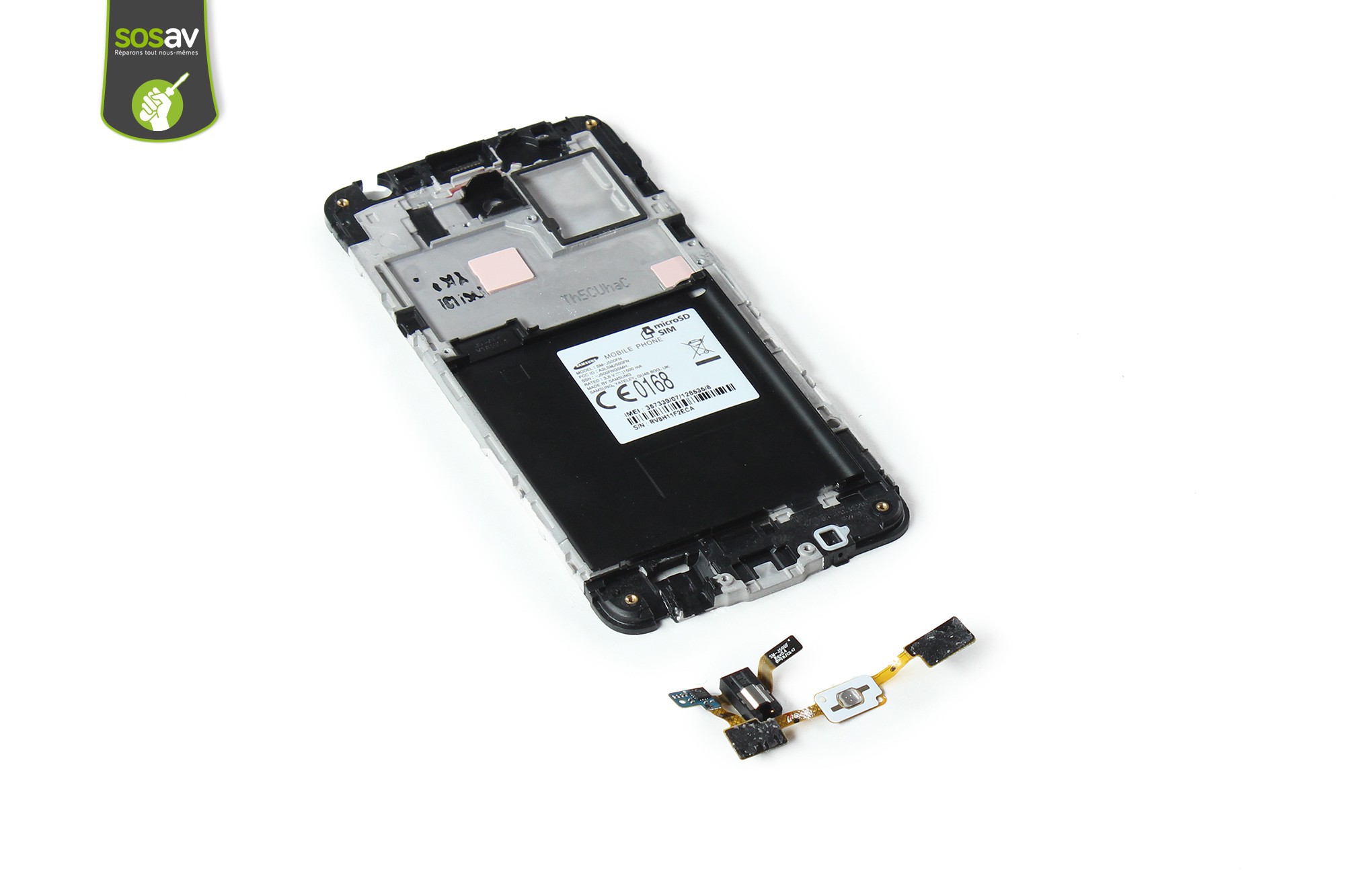

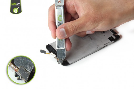

De nouveau avec la spatule iSesamo, faites levier sur la prise jack puis retirez complètement la nappe.
Etape 32
Le châssis écran Galaxy J5 2015 est désormais démonté.Procédez à son remplacement par un châssis neuf si nécessaire.
