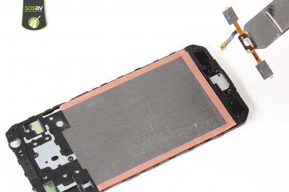

Utilisez le sèche-cheveux pour chauffer la nappe bouton home / touches tactiles durant 15 à 30 secondes.
Etape 24
Glissez la spatule iSesamo sous le bouton droit puis gauche afin de les décoller.
Etape 25
Décollez ensuite le bouton home de la même manière afin de pouvoir retirer la nappe.
Etape 26

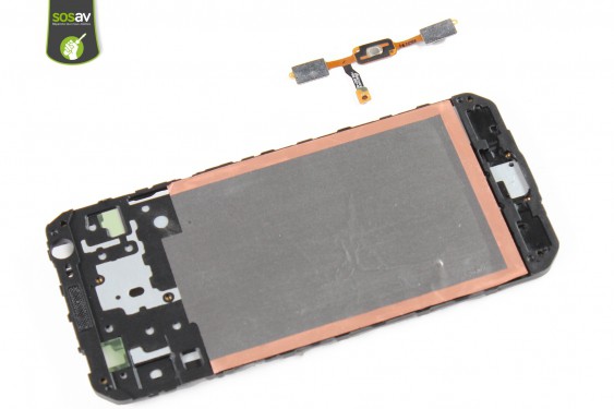

La nappe bouton home / boutons de façade de votre Galaxy J3 est désormais démontée.Procédez à son remplacement par une nappe neuve si cela est nécessaire.
Pour remonter votre Samsung Galaxy J3 2016 suivez ce guide en sens inverse.
