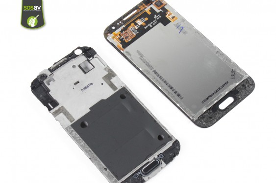

A l'aide du sèche cheveux, chauffez l'ensemble du châssis.
Insérez un médiator entre le châssis et l'écran.Commencez à soulever le mediator pour séparer l'écran du châssis, puis faites glisser le mediator pour décoller le reste du châssis.
Etape 24
Vous pouvez retirer l'écran du châssis.La nappe de connexion de l'écran doit passer par l'ouverture prévue du châssis.

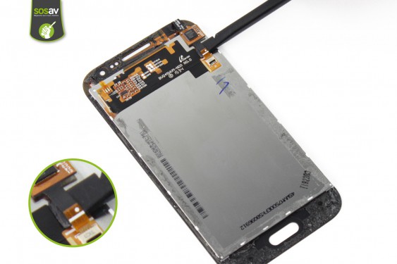

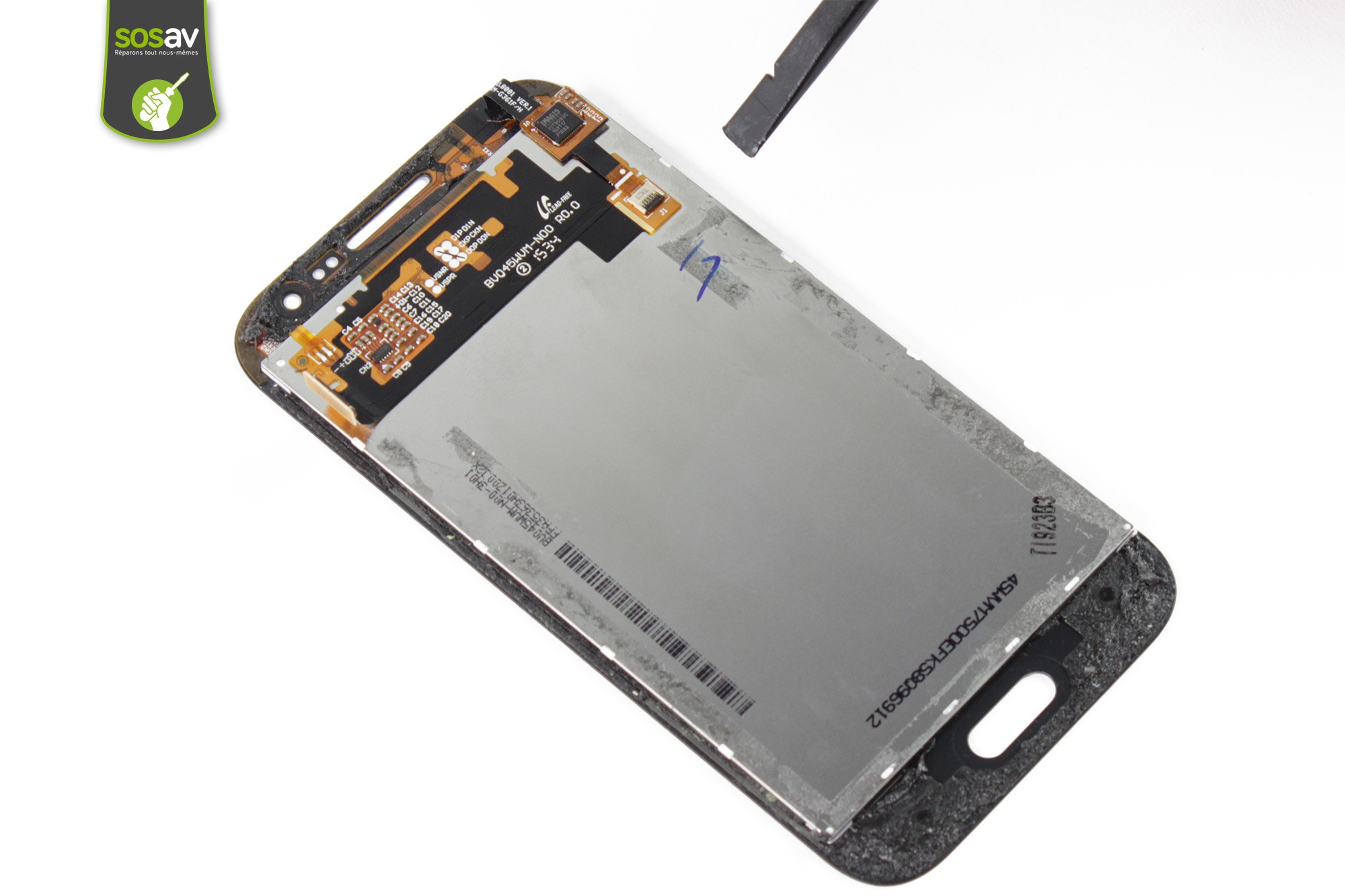

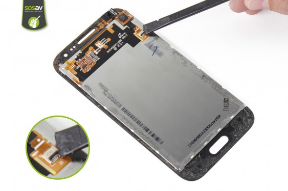

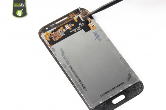

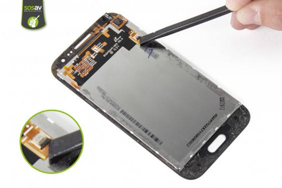

Reprenez la spatule en nylon afin de déconnecter la nappe de la vitre tactile.
Etape 26

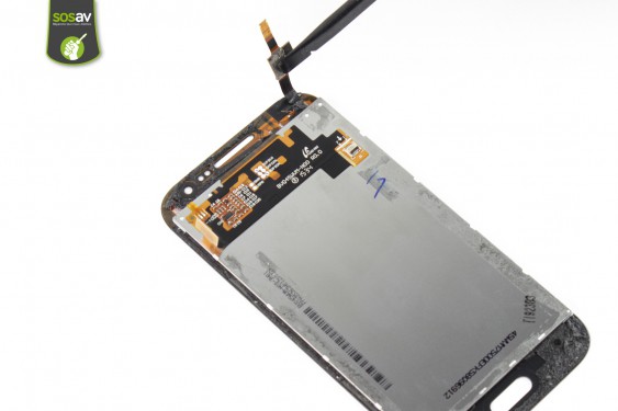

Puis soulevez la nappe tactile, afin qu'elle ne gène pas au moment de l'extraction du LCD.
Etape 27

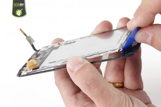

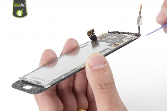

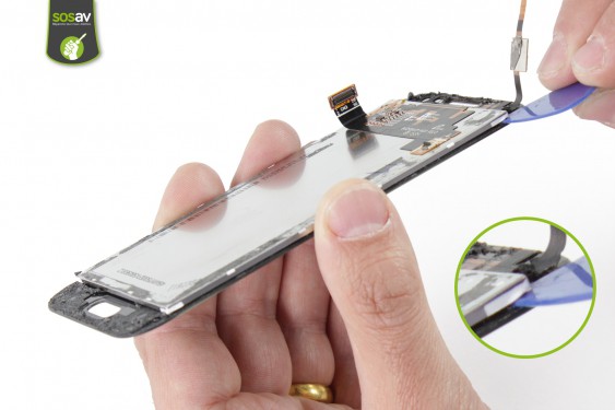

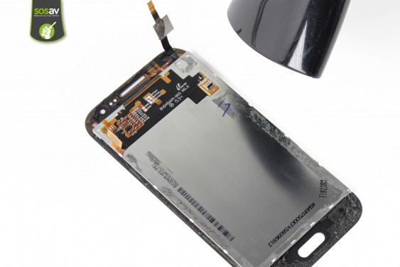

Utilisez à nouveau le sèche-cheveux pour chauffer l'ensemble de l'arrière du LCD.Décollez par la suite, avec un médiator, le LCD de la vitre tactile.
Etape 28

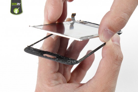

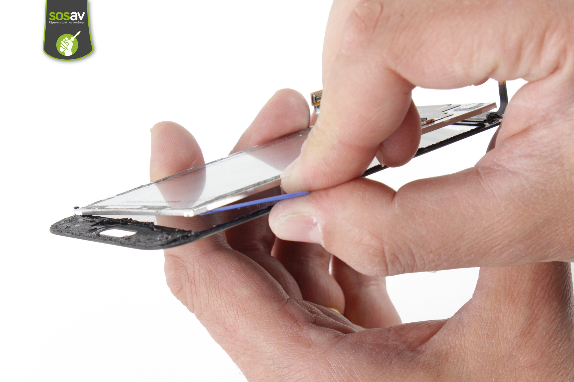

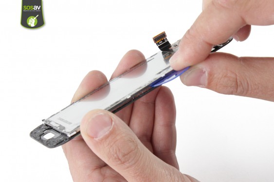

Continuez cette opération sur l'ensemble de l'écran tactile.
Etape 29

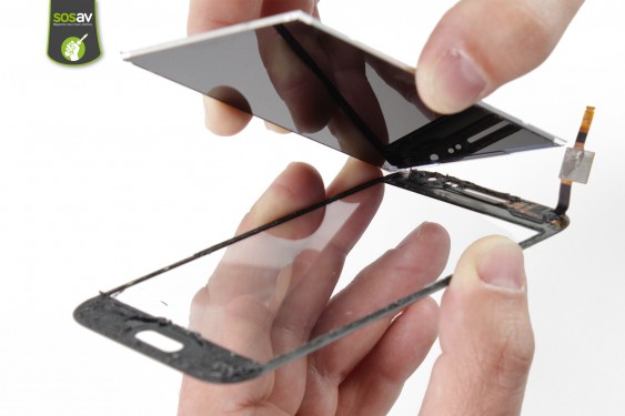

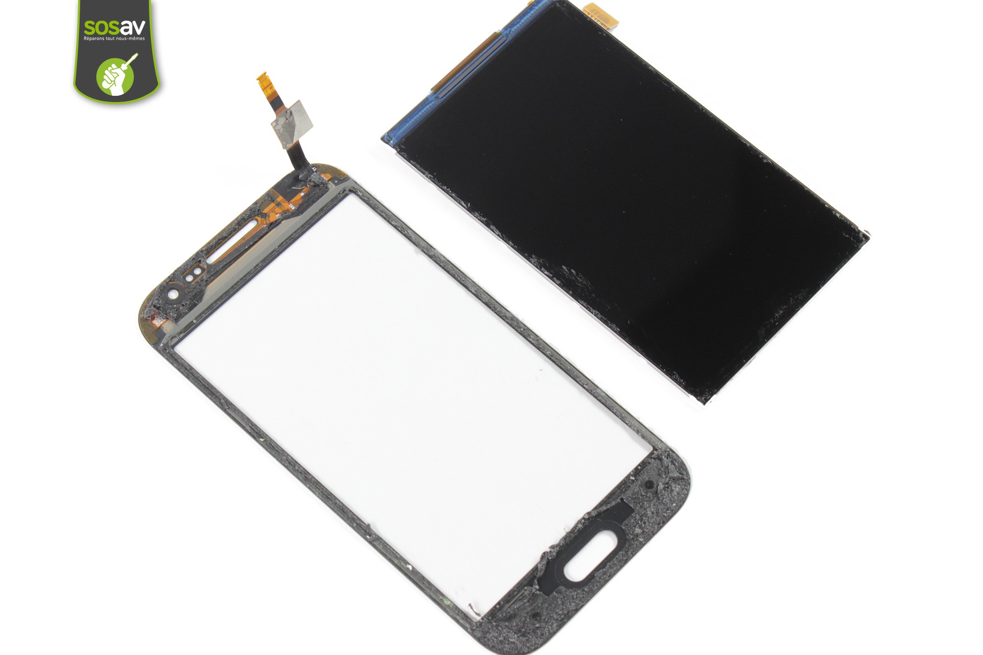

Retirez le LCD de la vitre tactile.
Etape 30
La vitre tactile et l'écran LCD du Galaxy Core Prime sont entièrement décollez.Remplacez la vitre tactile ou le LCD s'ils sont défectueux.
