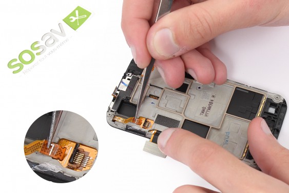

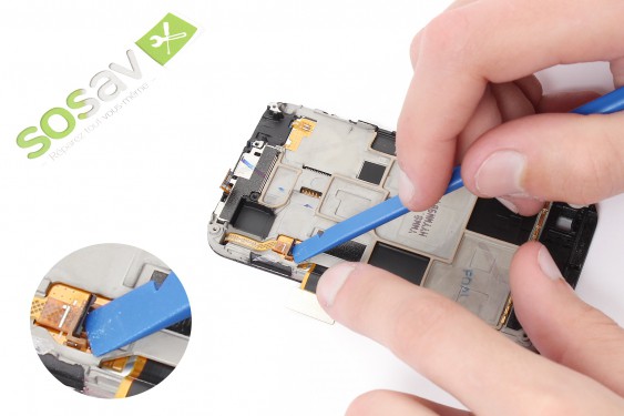

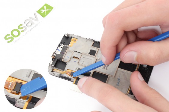

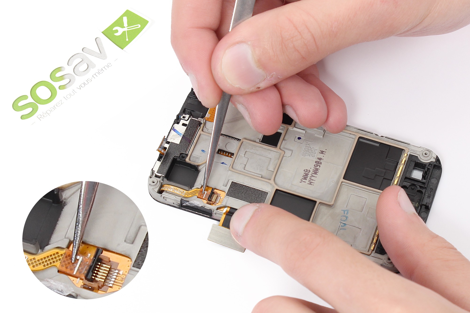

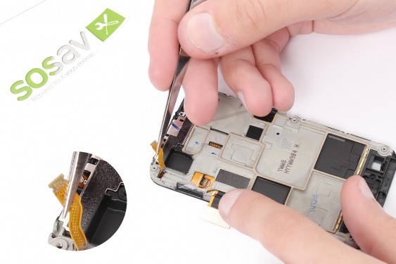

A l'aide d'une spatule, soulevez le verrou du connecteur FPC de la nappe de la dalle tactile.
Utilisez une pince afin de saisir puis retirer la nappe de son logement.

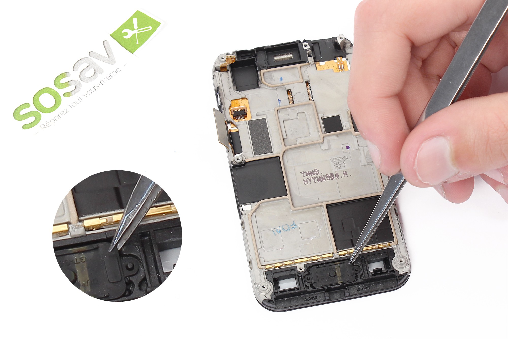

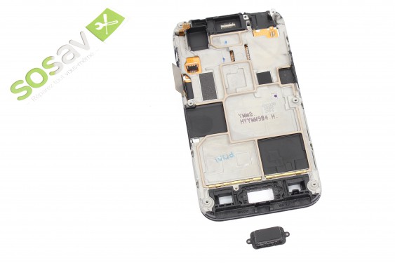

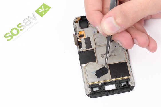

A l'aide d'une pince, saisissez puis procédez au retrait puis à la dépose du bouton central.

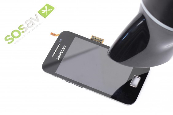

Retournez l'écran LCD côté visible puis chauffez les quatre coins de ce dernier (supérieur, inférieur, côtés gauche/droit) à l'aide d'un sèche cheveux réglé sur la puissance maximum.
Le temps de chauffe est compris généralement entre 5 et 10 minutes.
Chauffer la vitre à pour but de ramollir la colle et permettre le décollement de la vitre de manière aisée.

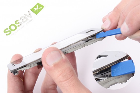

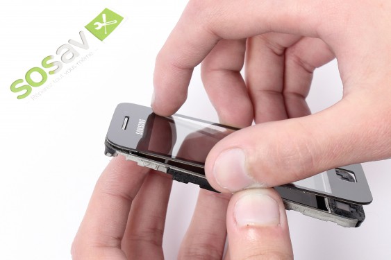

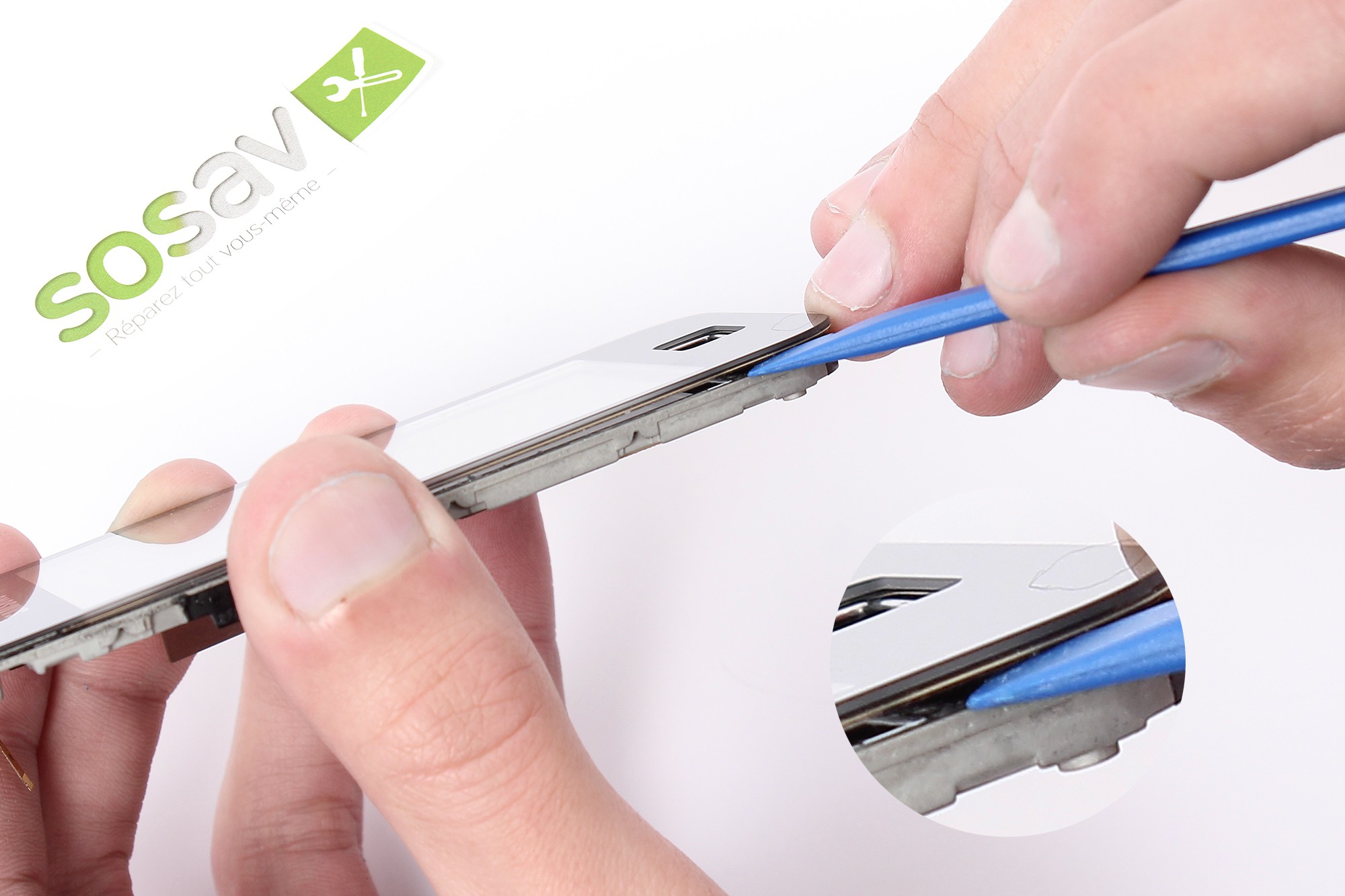

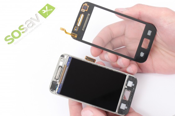

Insérez ensuite une spatule dans l'interstice de l'écran puis décollez délicatement la vitre.
Renouvelez l'opération pour le côté opposé.
Veillez à ne pas trop enfoncer la spatule, cette dernière pourrait toucher et endommager gravement l'écran LCD !!!

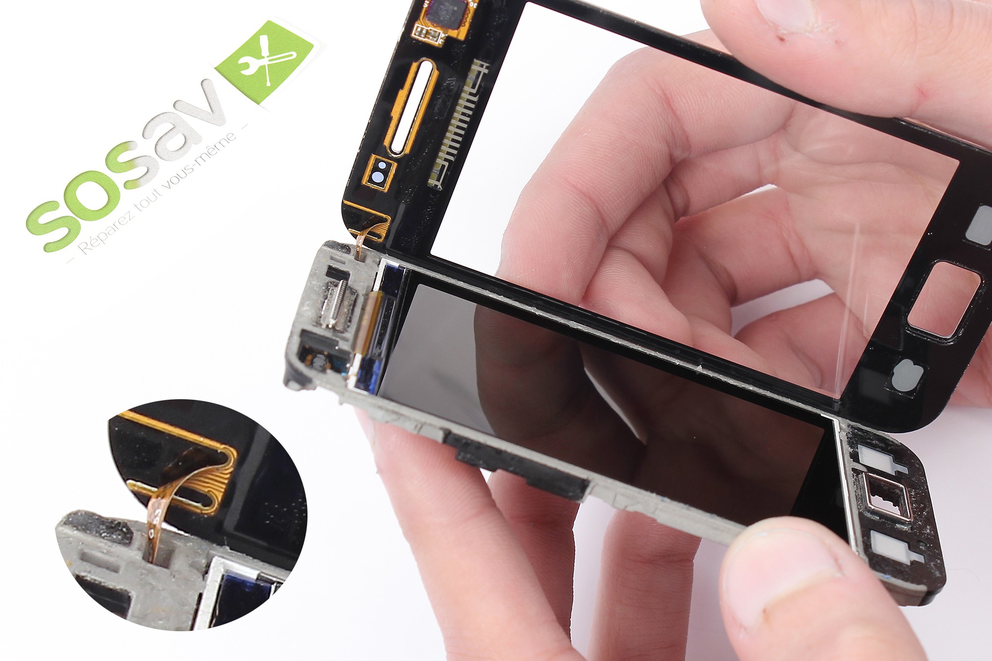

Une fois décollée, retirez la vitre manuellement et délicatement.
La nappe de la dalle tactile est située en haut à droite. Veillez à ne pas l'endommager lors du retrait de la vitre.

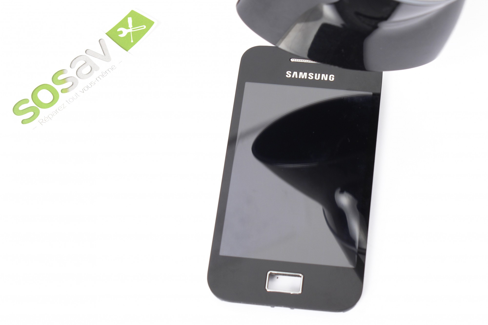

Etape 24

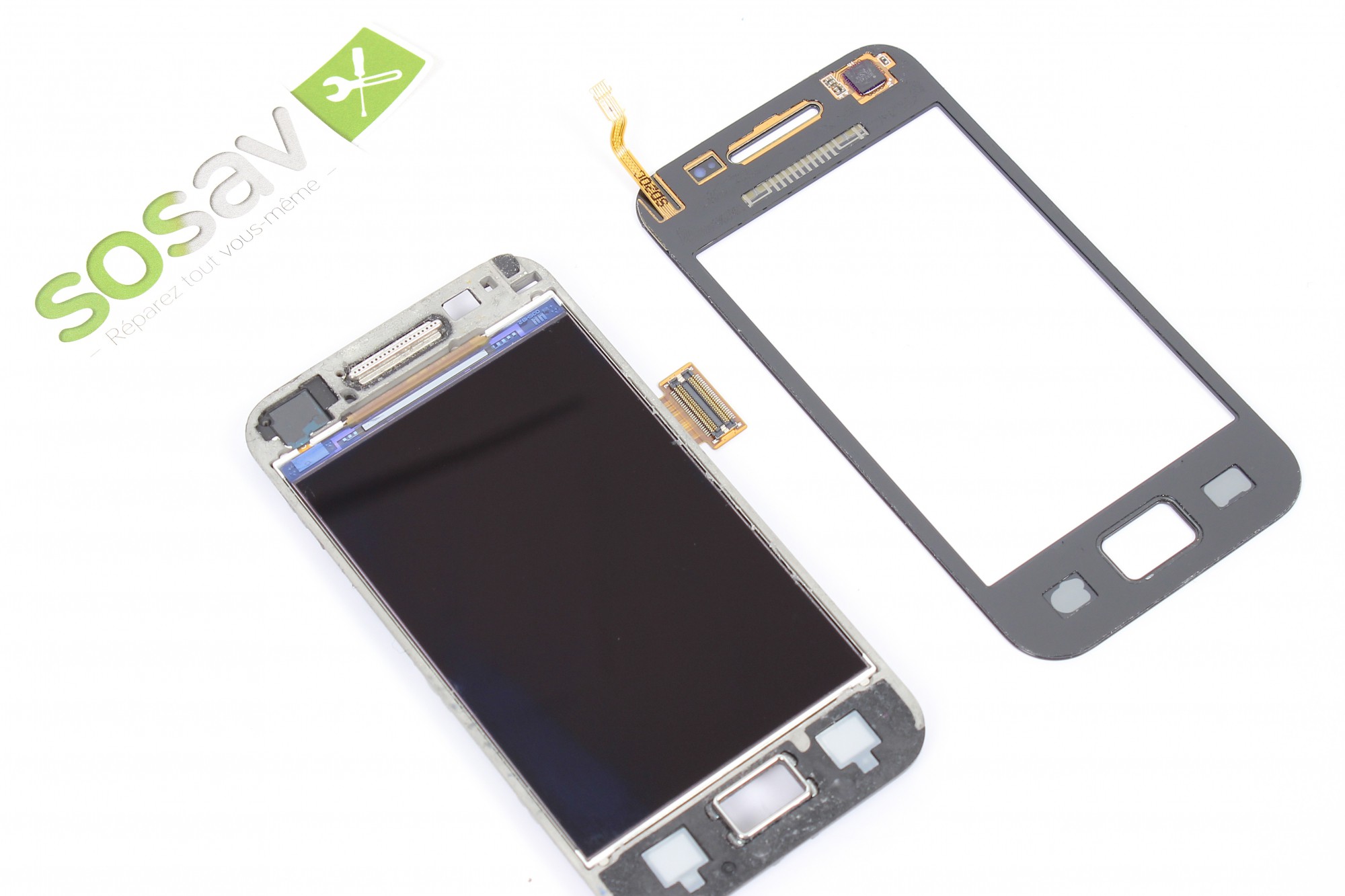

La vitre tactile de votre Galaxy Ace 1 est desormais complètement démontée.
Procédez à son remplacement par une pièce neuve si nécessaire.
