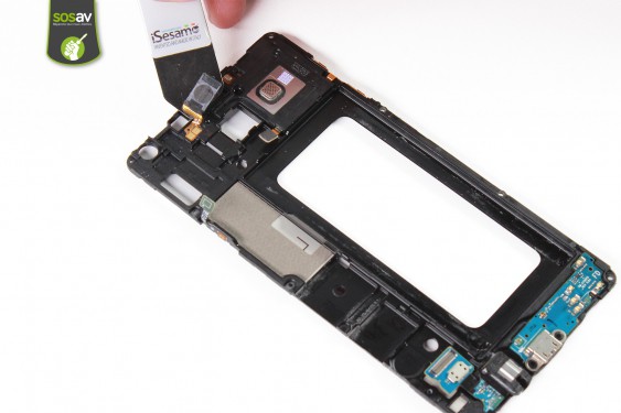

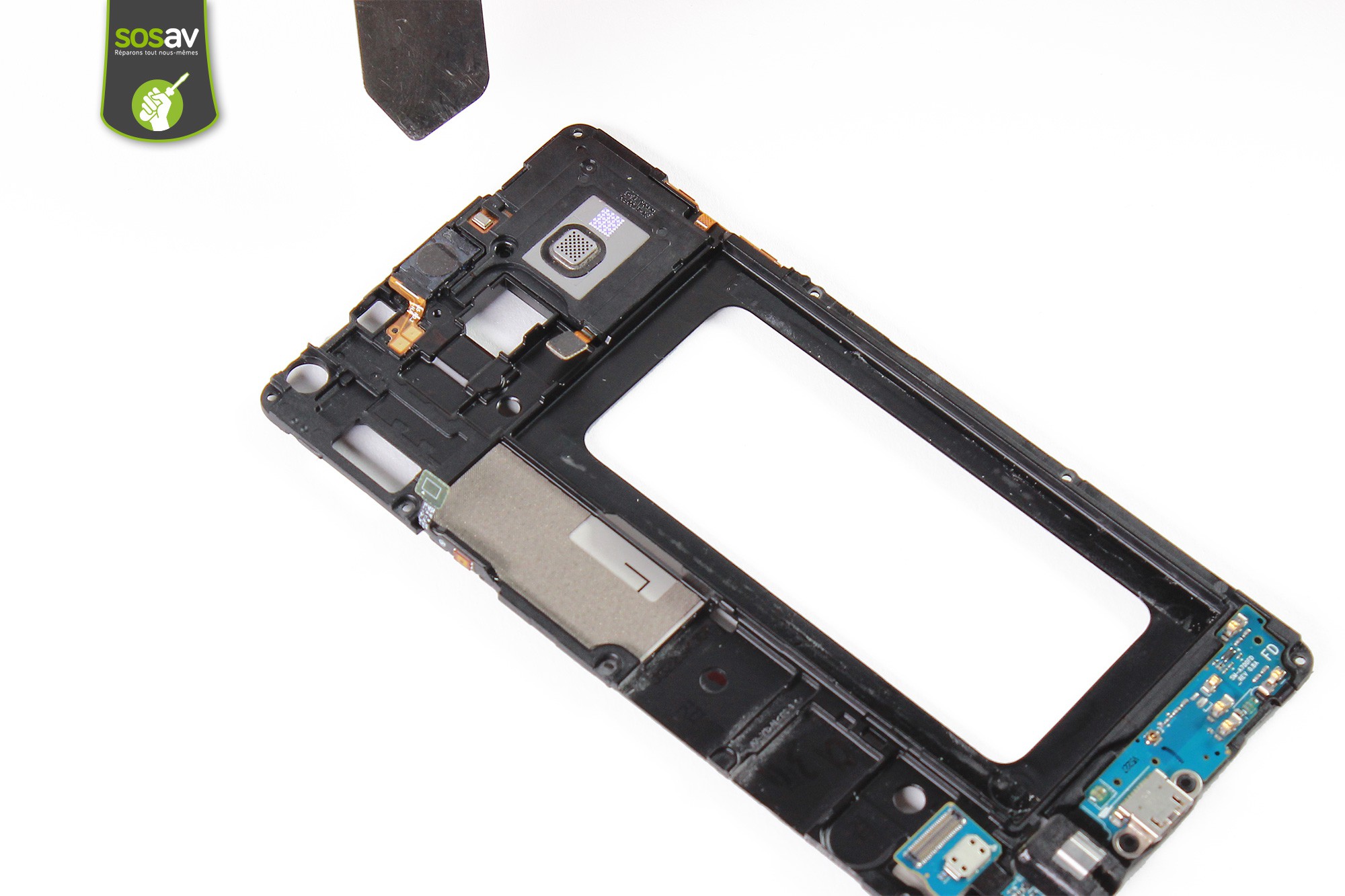

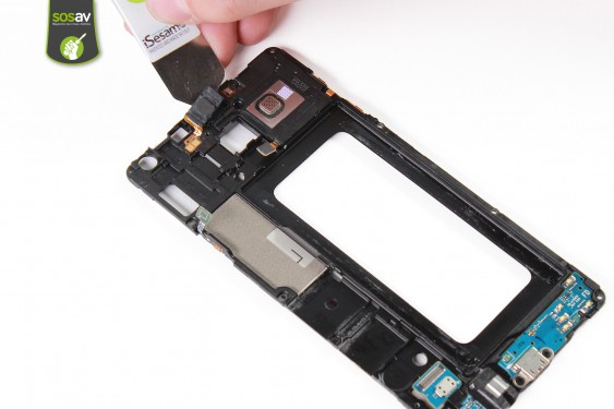

Placez la spatule iSesamo sur le coté du haut-parleur interne afin de faire levier, pour le décoller.
Etape 34

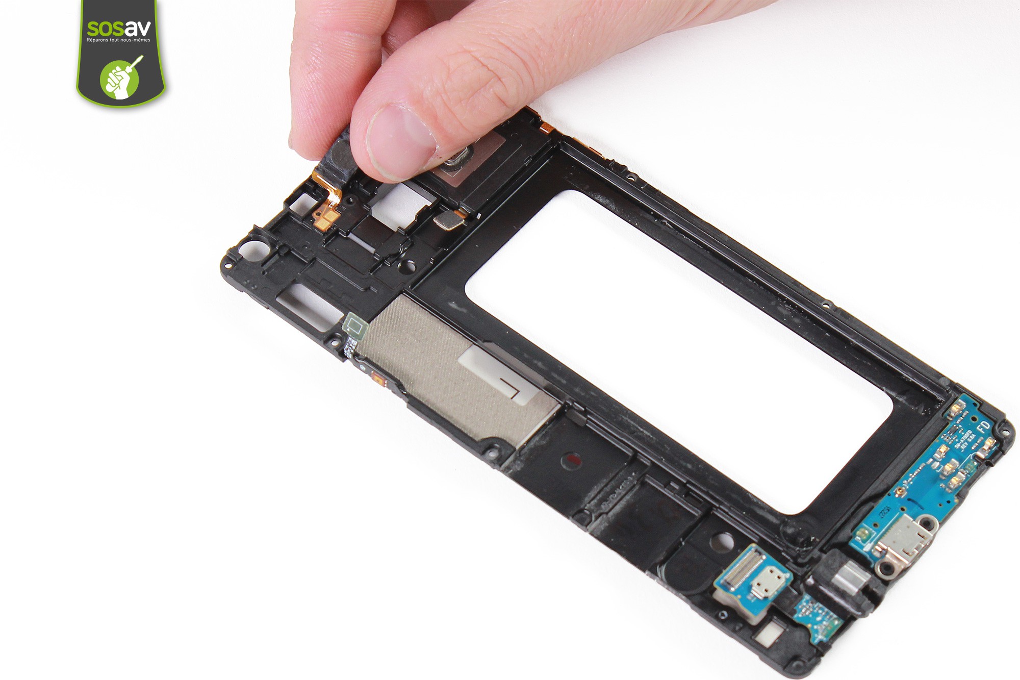

Vous pouvez désormais saisir le haut-parleur interne de votre Galaxy A7.Procéder désormais délicatement à son retrait.
Etape 35
A présent, le haut-parleur interne de votre Galaxy A7 est retiré.En cas de problème de son lors des appels, remplacez-le par un haut-parleur interne neuf.
