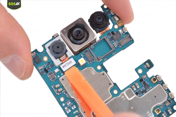

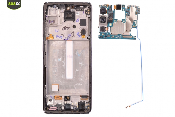

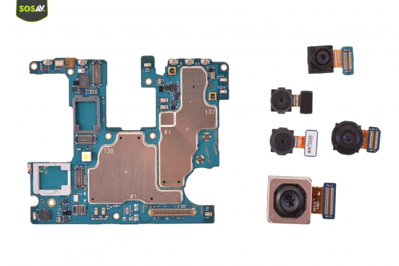

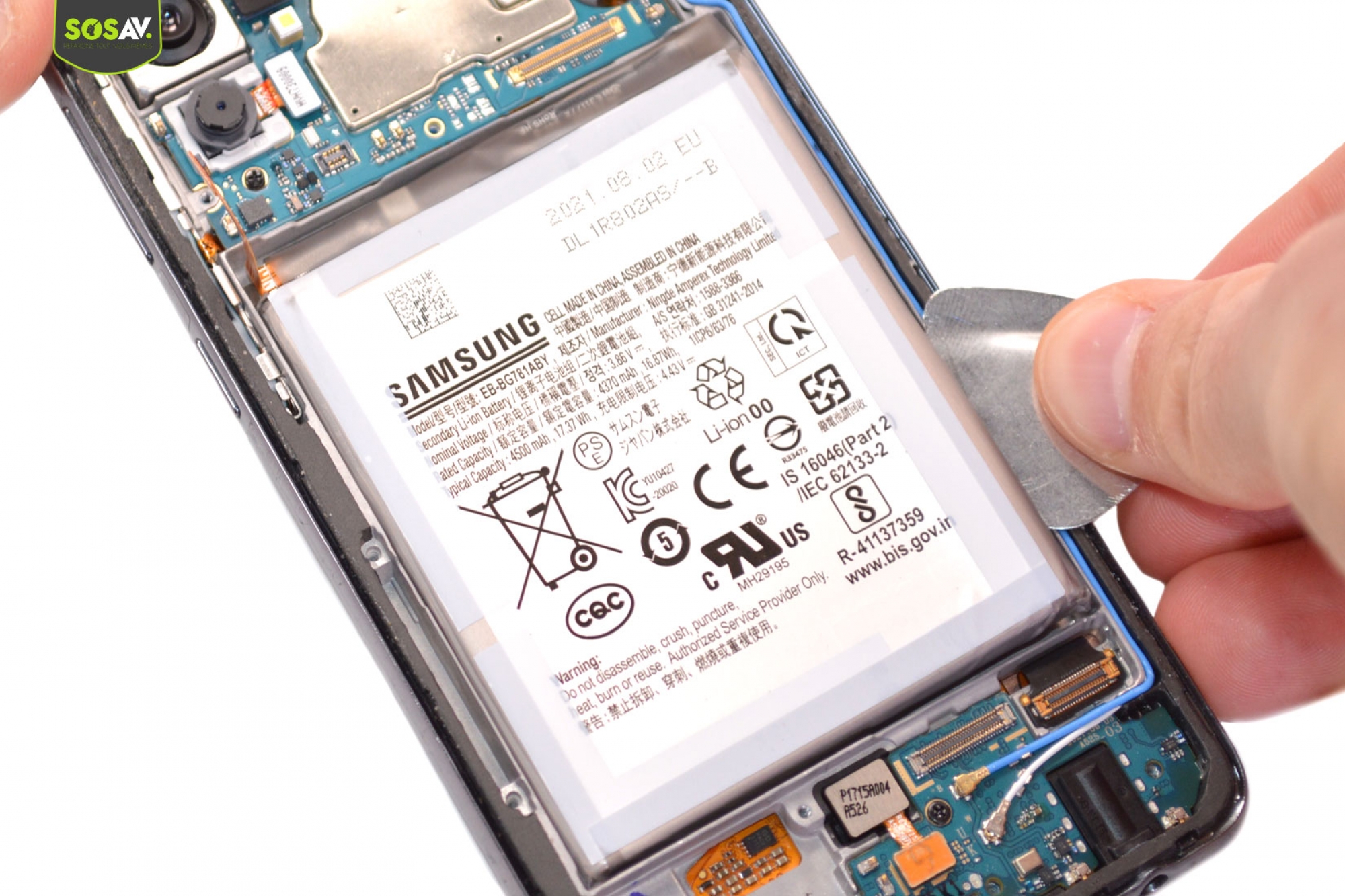

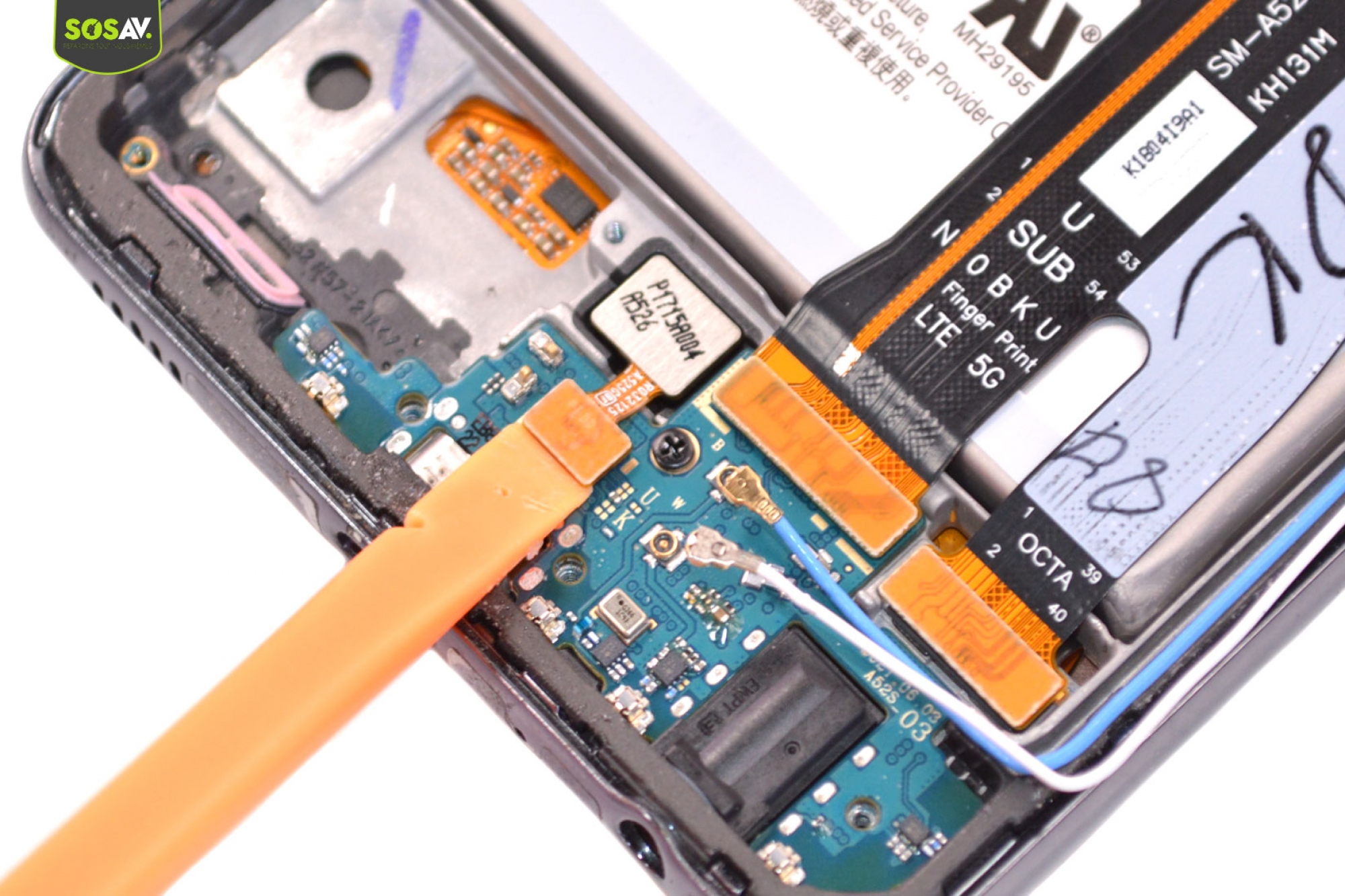

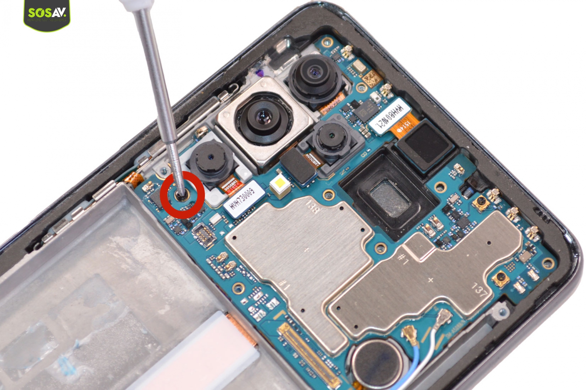

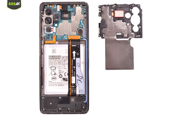

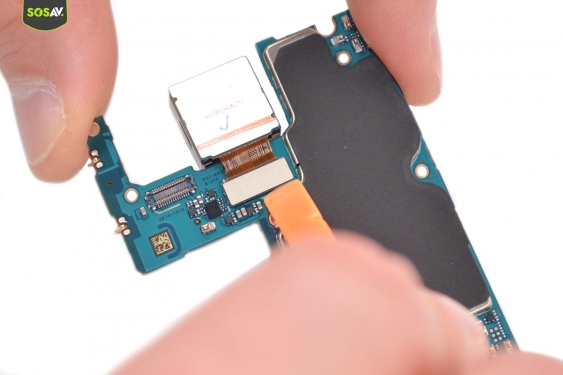

Vous pouvez maintenant l'extraire de votre téléphone.

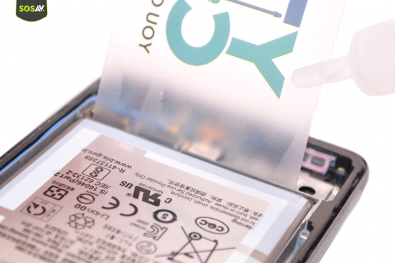

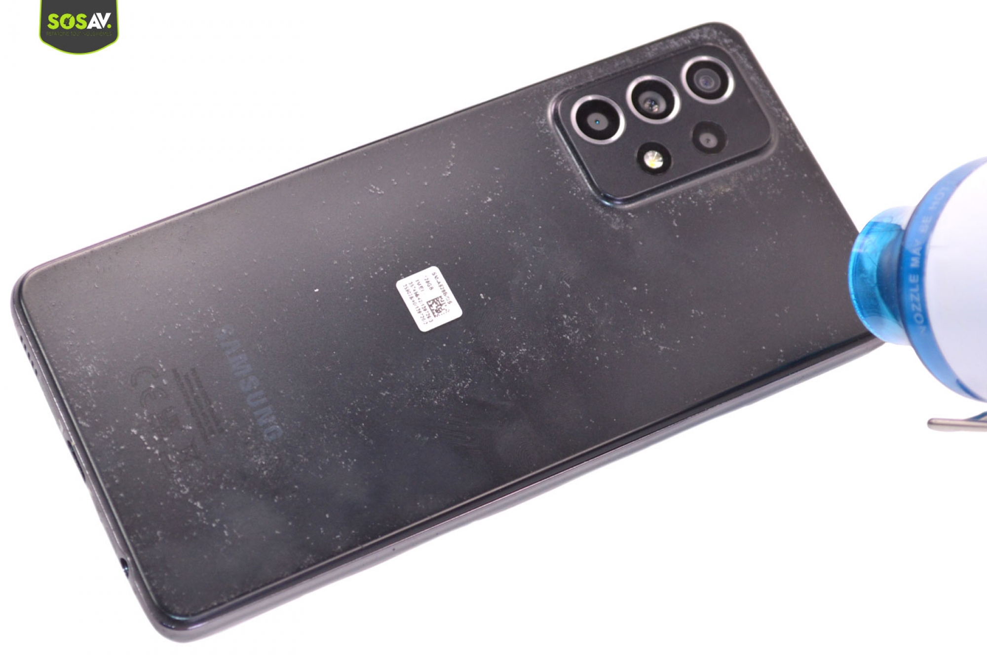

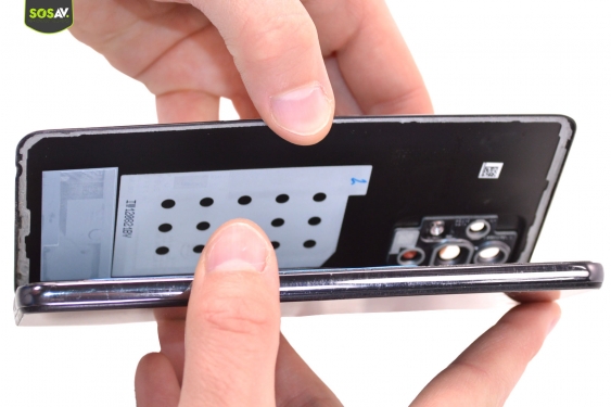

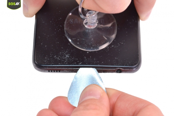

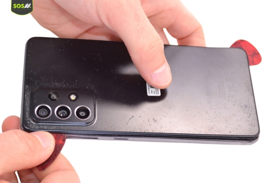

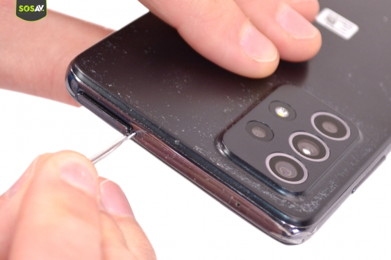

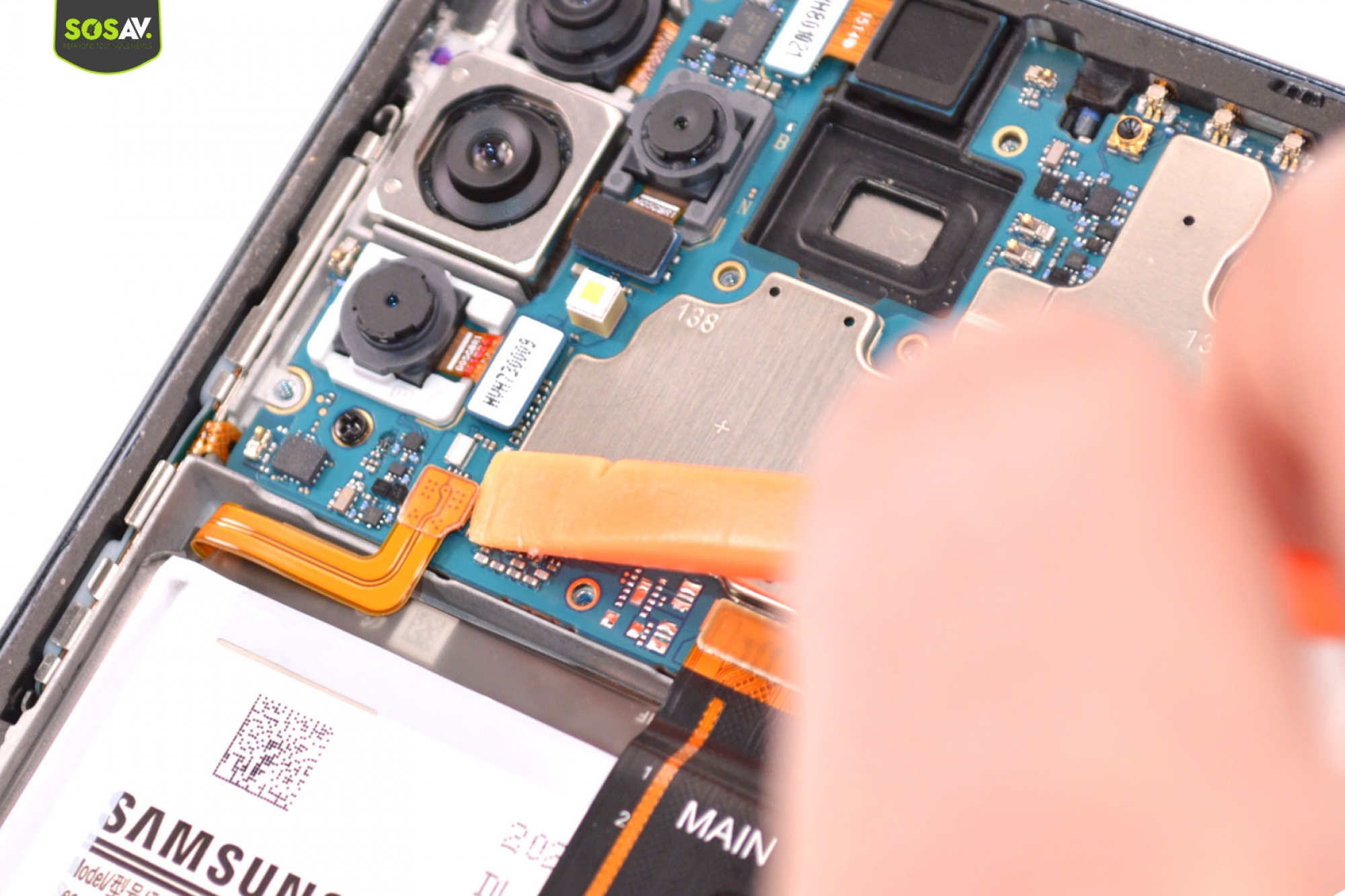

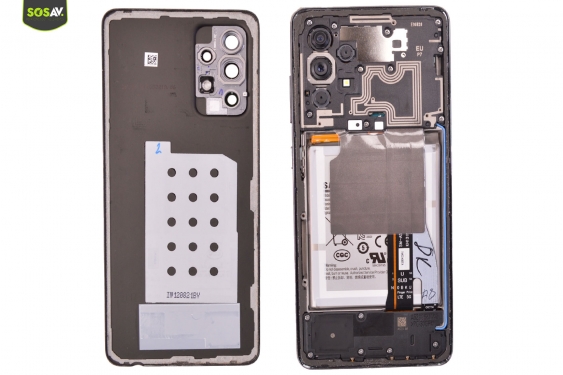

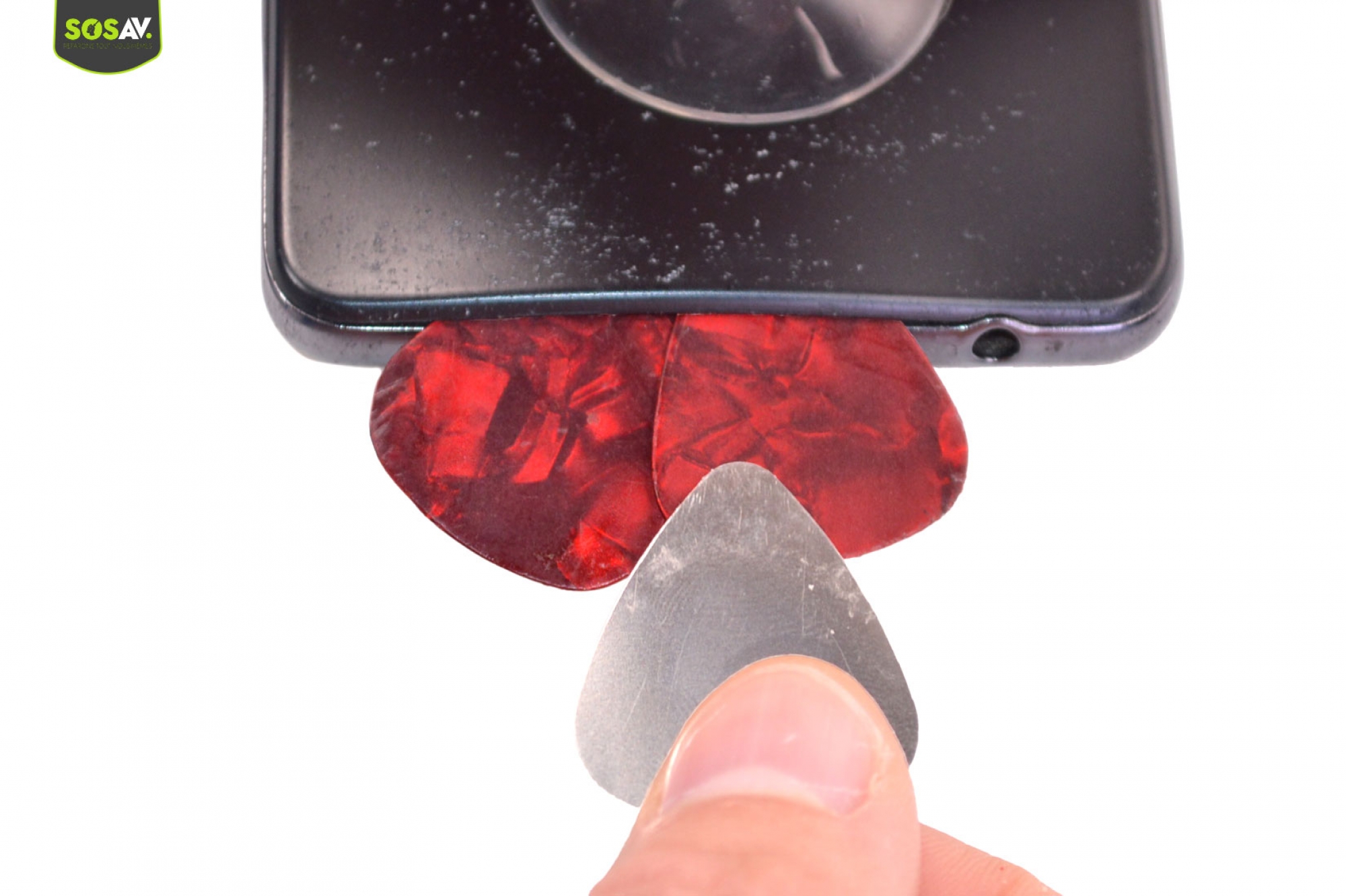

Une fois cela fait placez un premier médiator en métal entre le châssis et la vitre arrière du téléphone.
Puis placez en deux autre en plastique.
Une vois cela fait la vitre arrière devait maintenant se décoller du châssis.

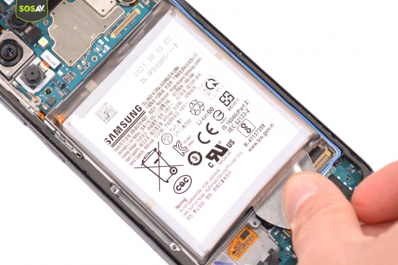

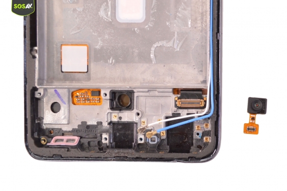

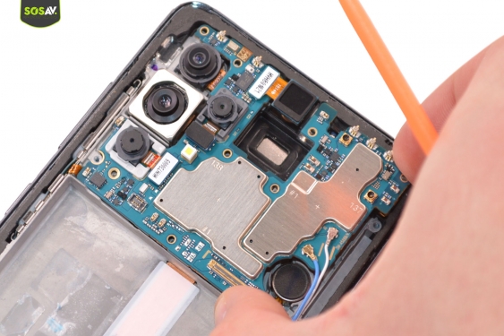

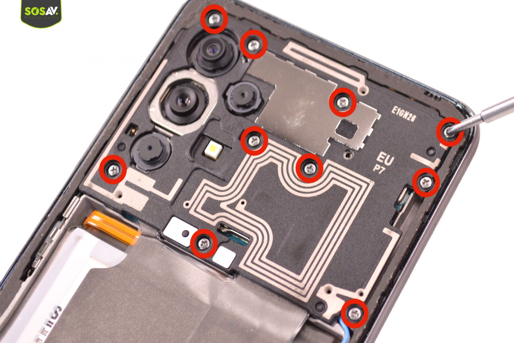

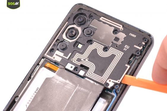

Ensuite avec le levier en nylon soulevez l'antenne NFC.
Puis retirez la du châssis.

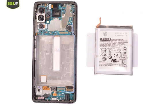

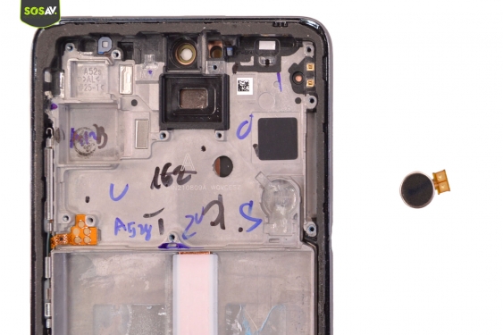

Le voici extrait.

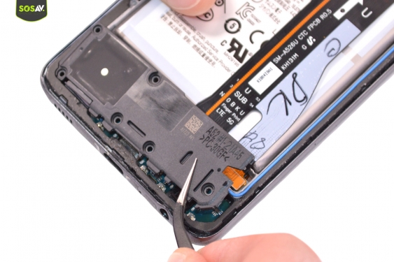

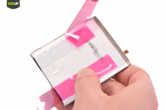

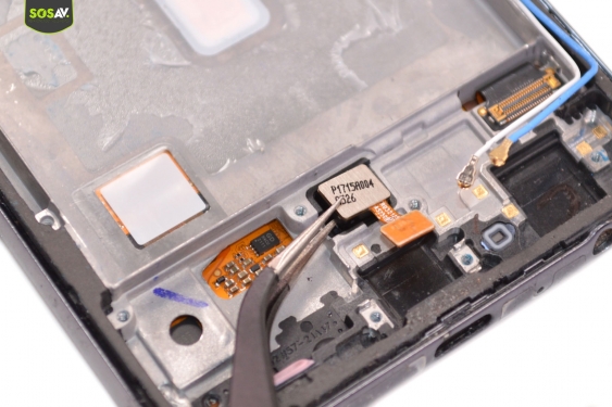

Prenez ensuite une pince et enlevez le du châssis.

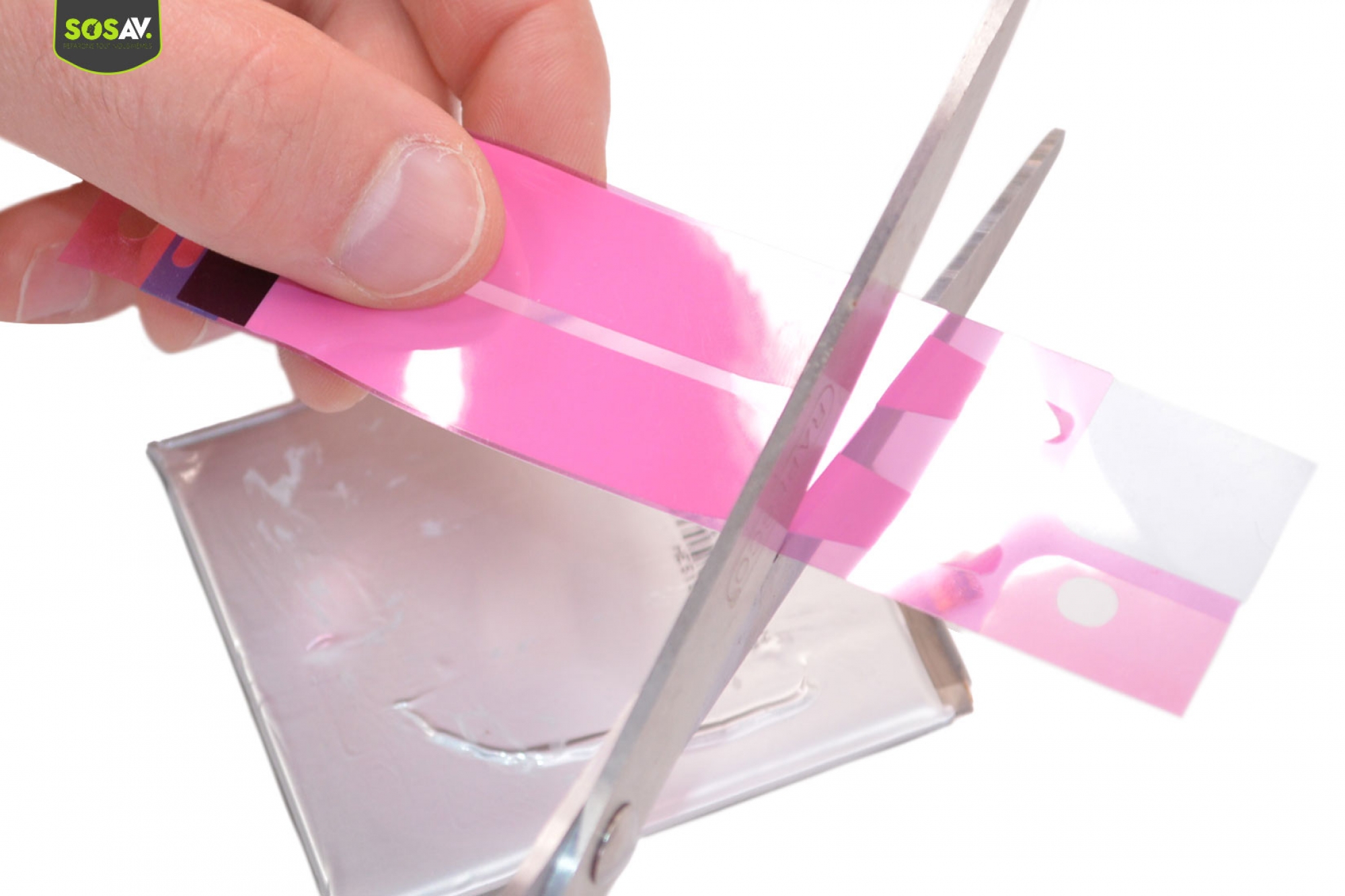

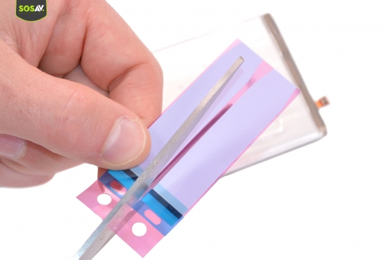

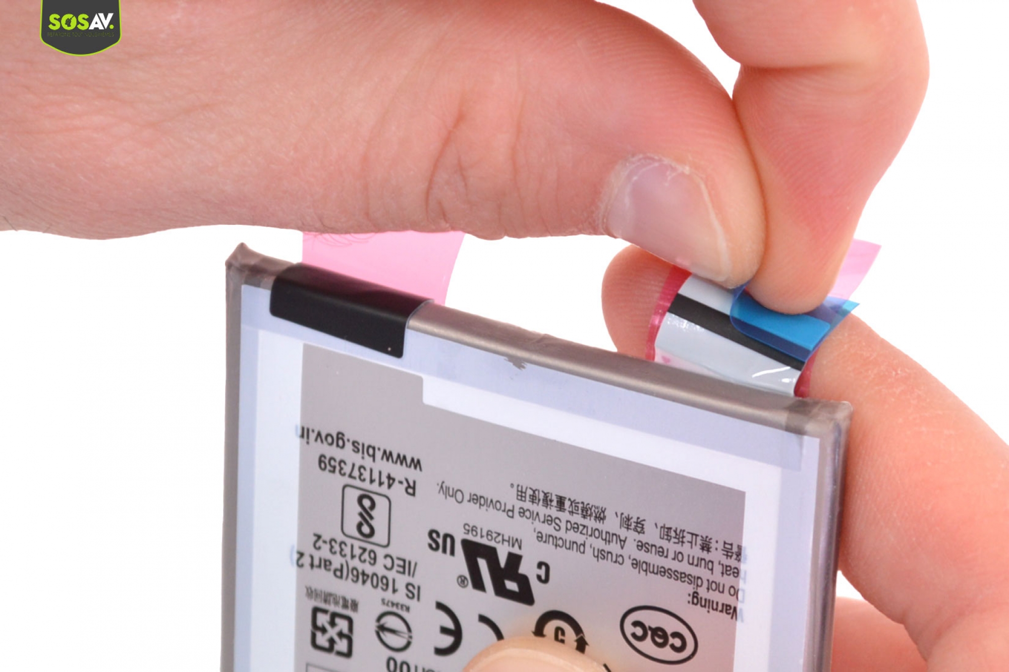

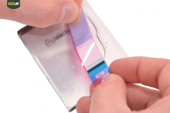

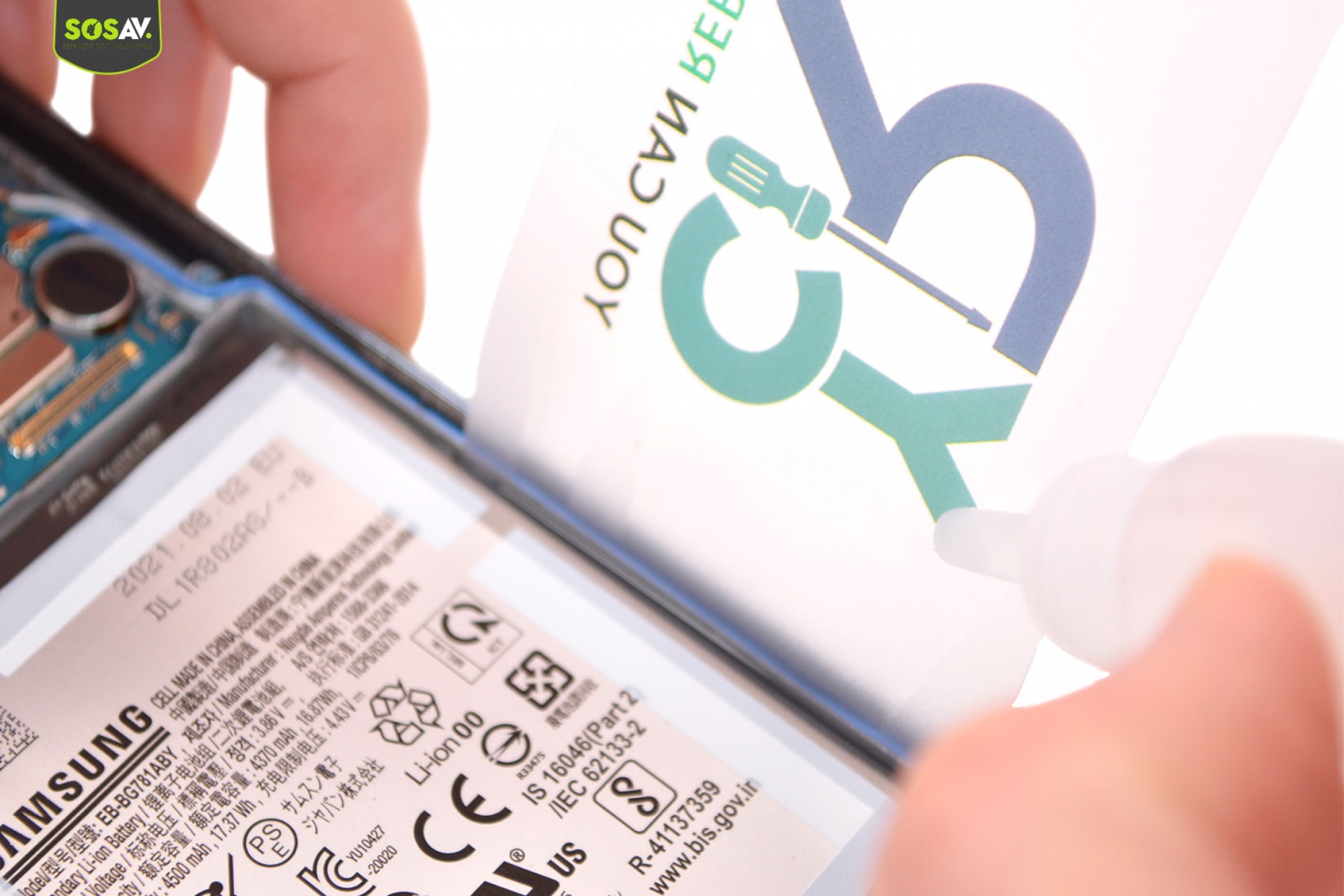

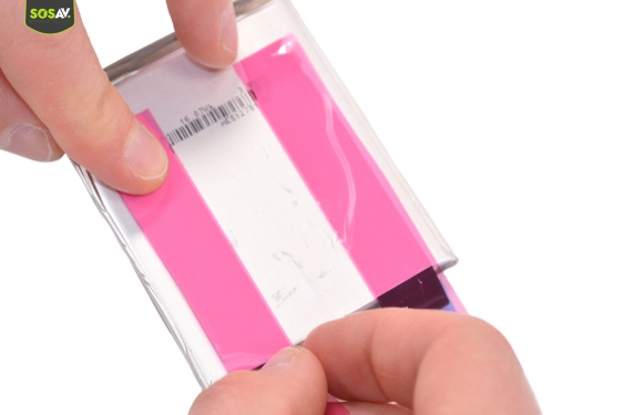

Coupez votre sticker de batterie puis collez la sur sa face arrière.
(voir la prochaine étape)

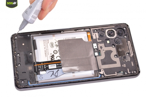

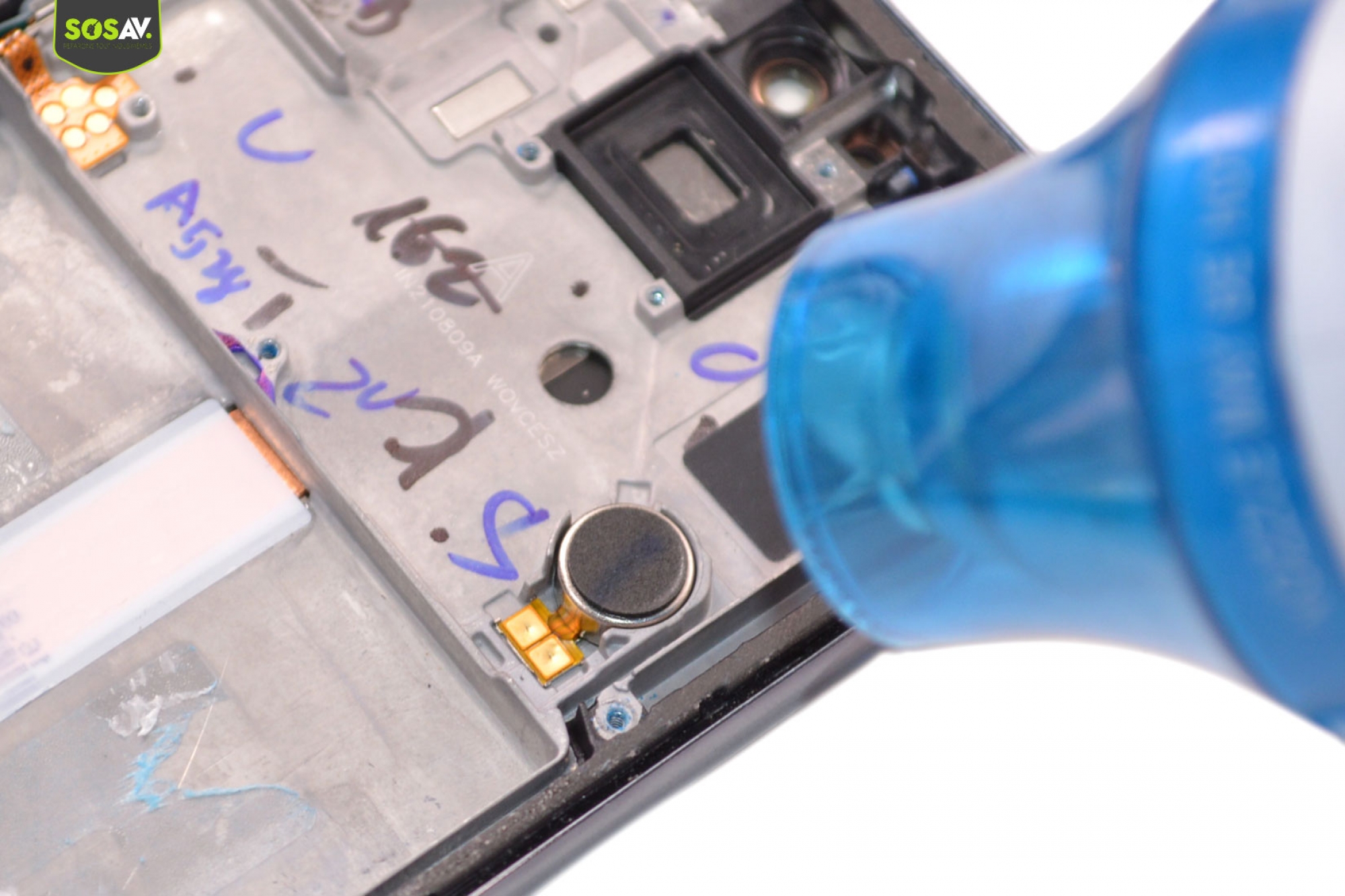

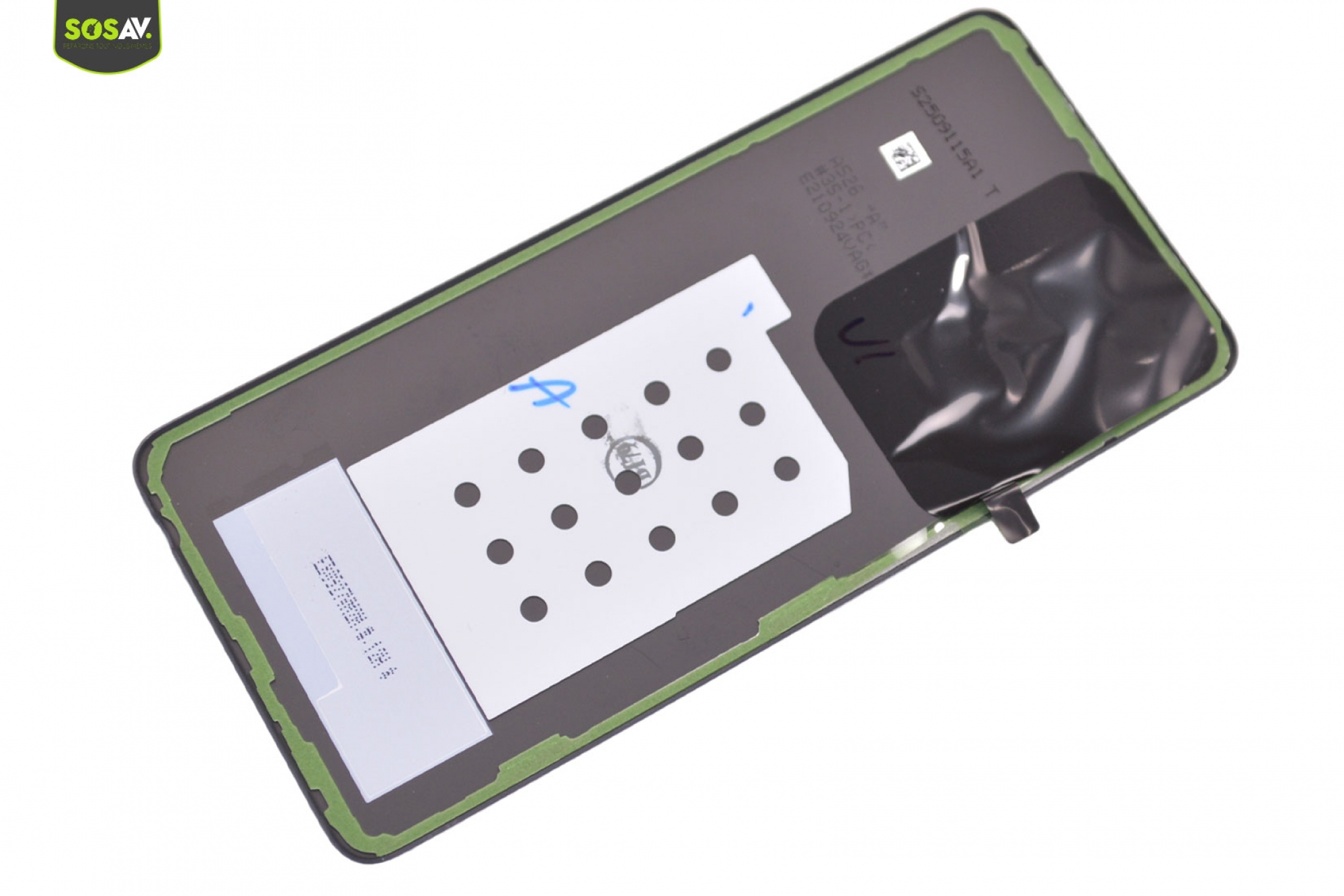

Puis mettez en une nouvelle coller votre vitre arrière.

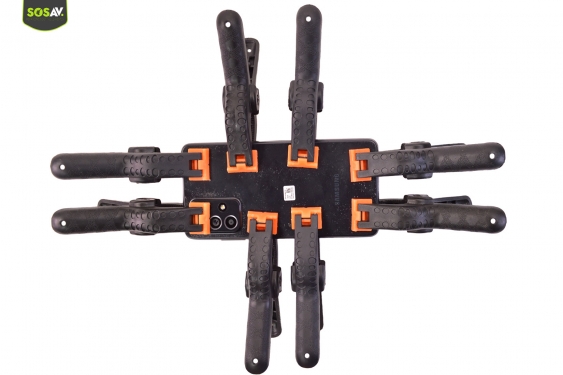

Une fois cela fait mettez des pinces sur les cotés de votre A52 S (si vous n'avez pas de pince a votre disposition vous pouvez aussi mettre de gros livres lourd sur le téléphone).
