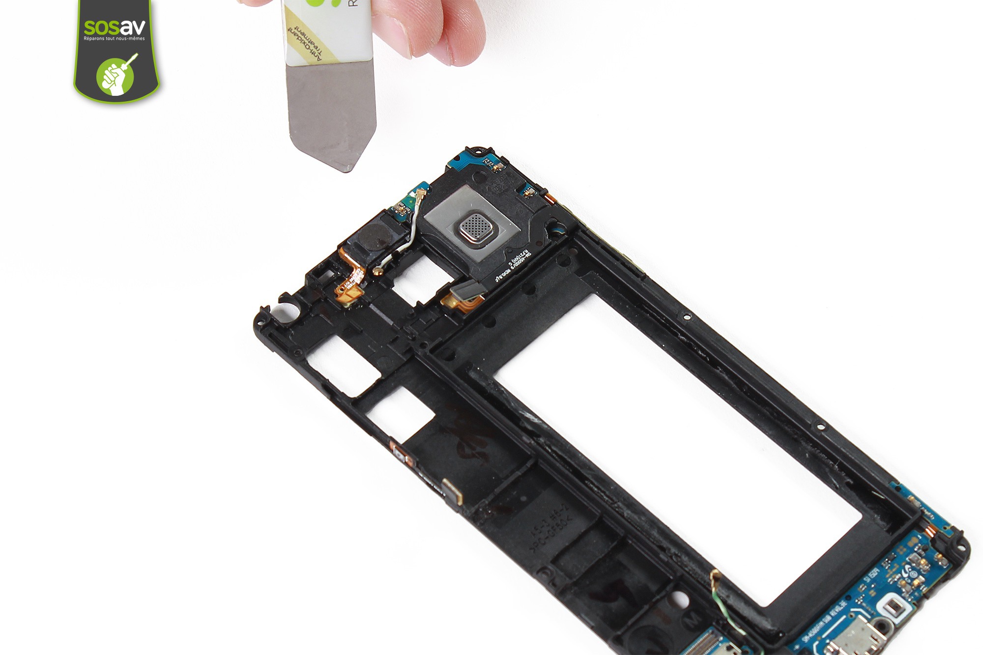

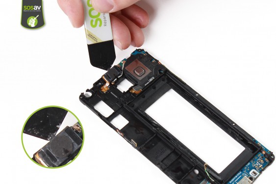

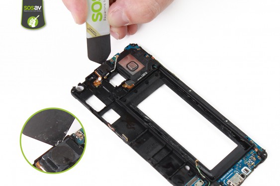

Décollez légèrement le haut-parleur interne avec la pointe de votre iSesamo.
Etape 37

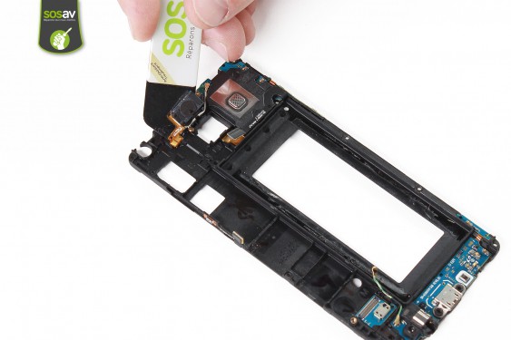

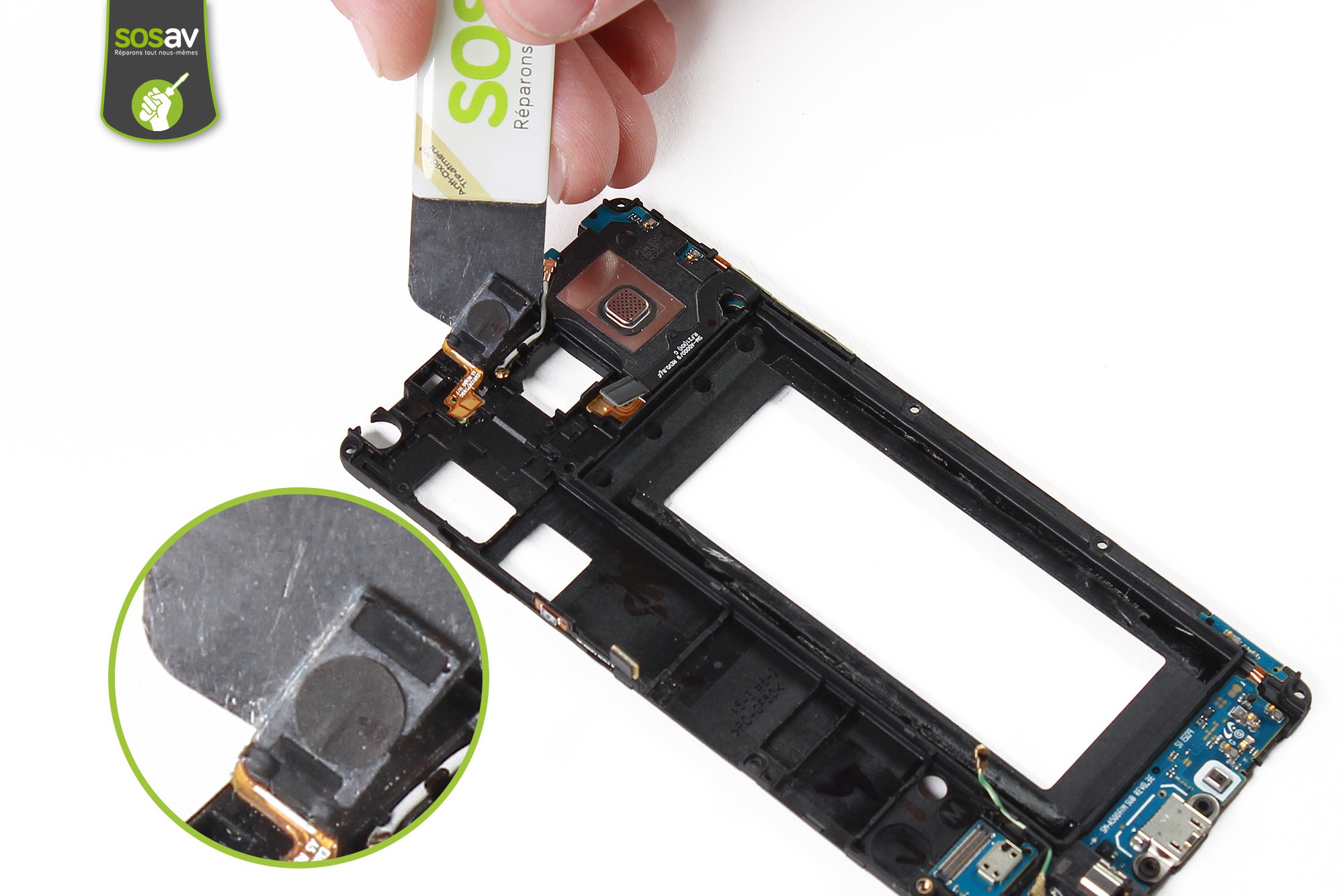

Puis continuez en décollant doucement la nappe du haut-parleur interne.

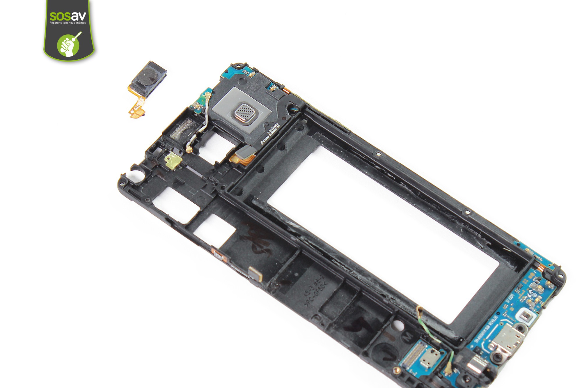

Etape 38
Vous pouvez retirer le haut-parleur interne du châssis.Changez-le si vous rencontrez des problèmes de son lors des appels.
