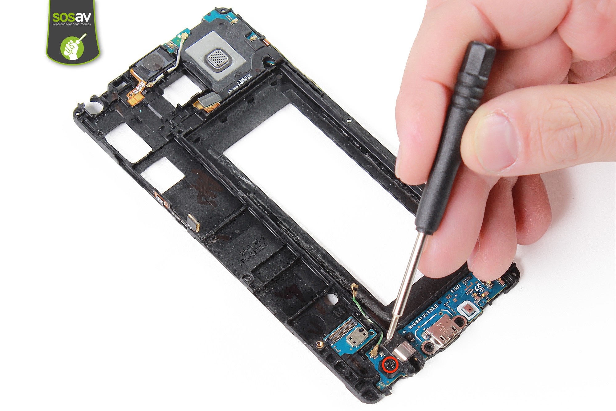

Avec le tournevis cruciforme, dévissez la vis de maintien du connecteur de charge.
Etape 37

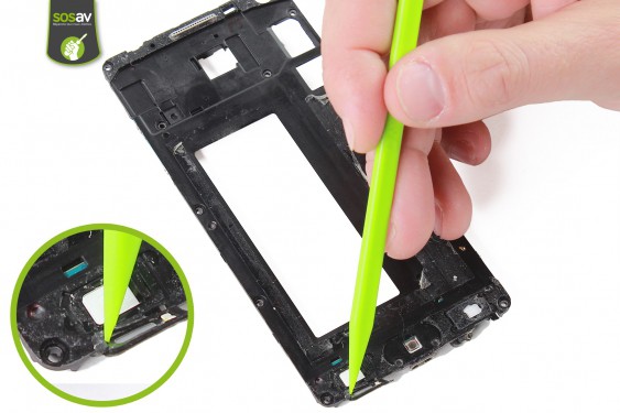

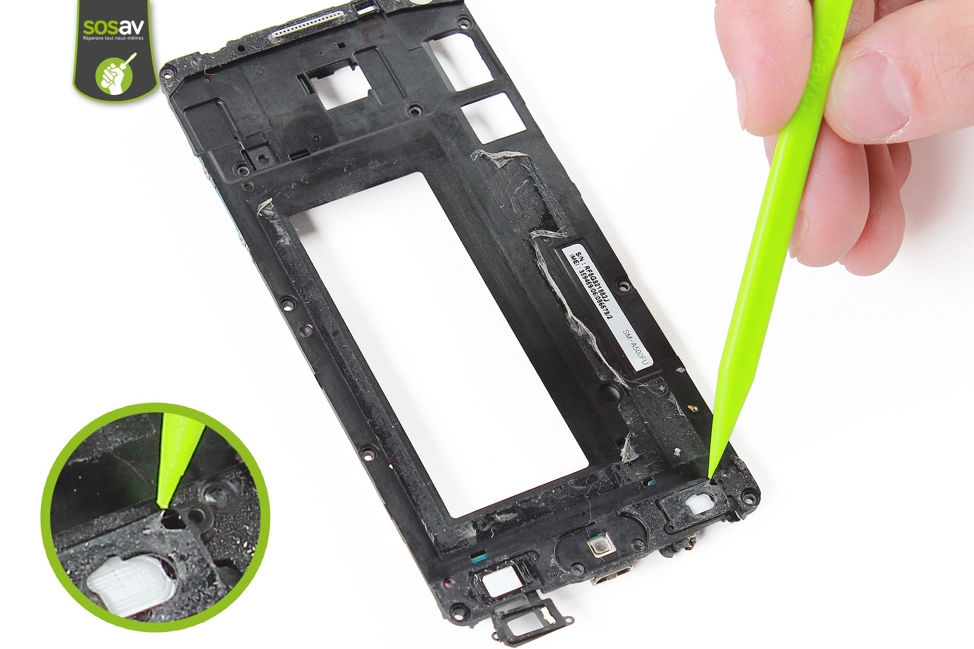

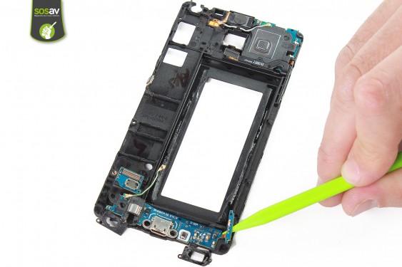

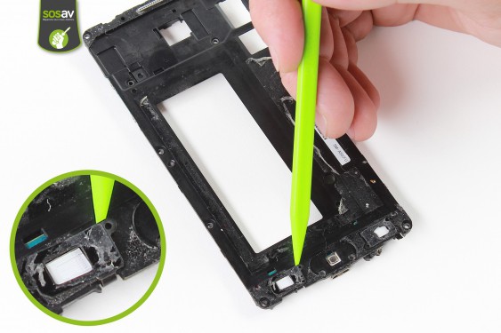

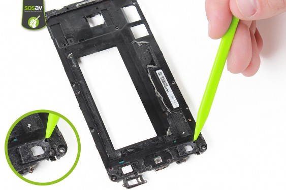

Retournez le châssis interne.Puis décollez la nappe du bouton raccourci tactile avec la pointe de la spatule en plastique
Etape 38
Faites de même pour la nappe du deuxième bouton raccourci tactile.
Etape 39

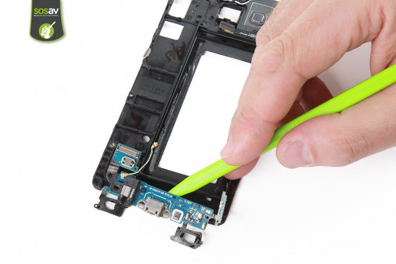

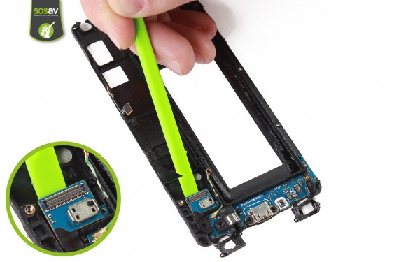

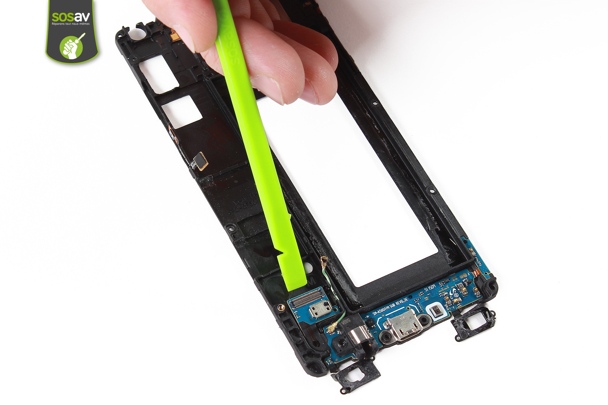

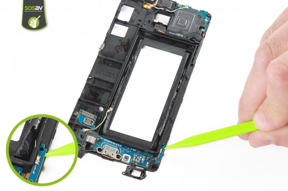

Décollez la nappe du connecteur de charge avec le coté plat de spatule.Puis faites glisser la spatule sous l'ensemble du connecteur.
Etape 40

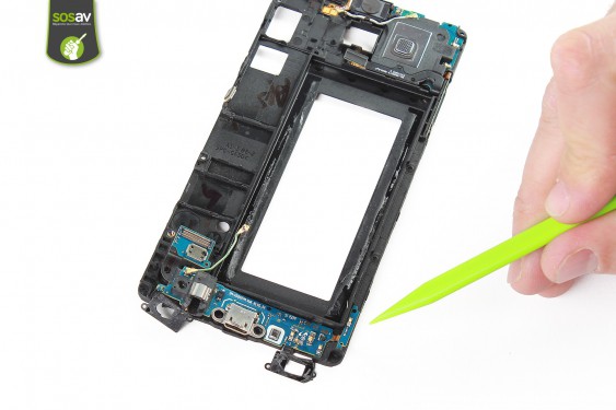

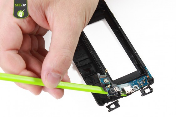

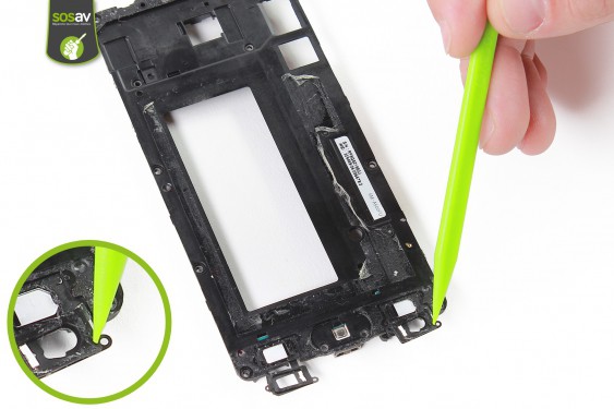

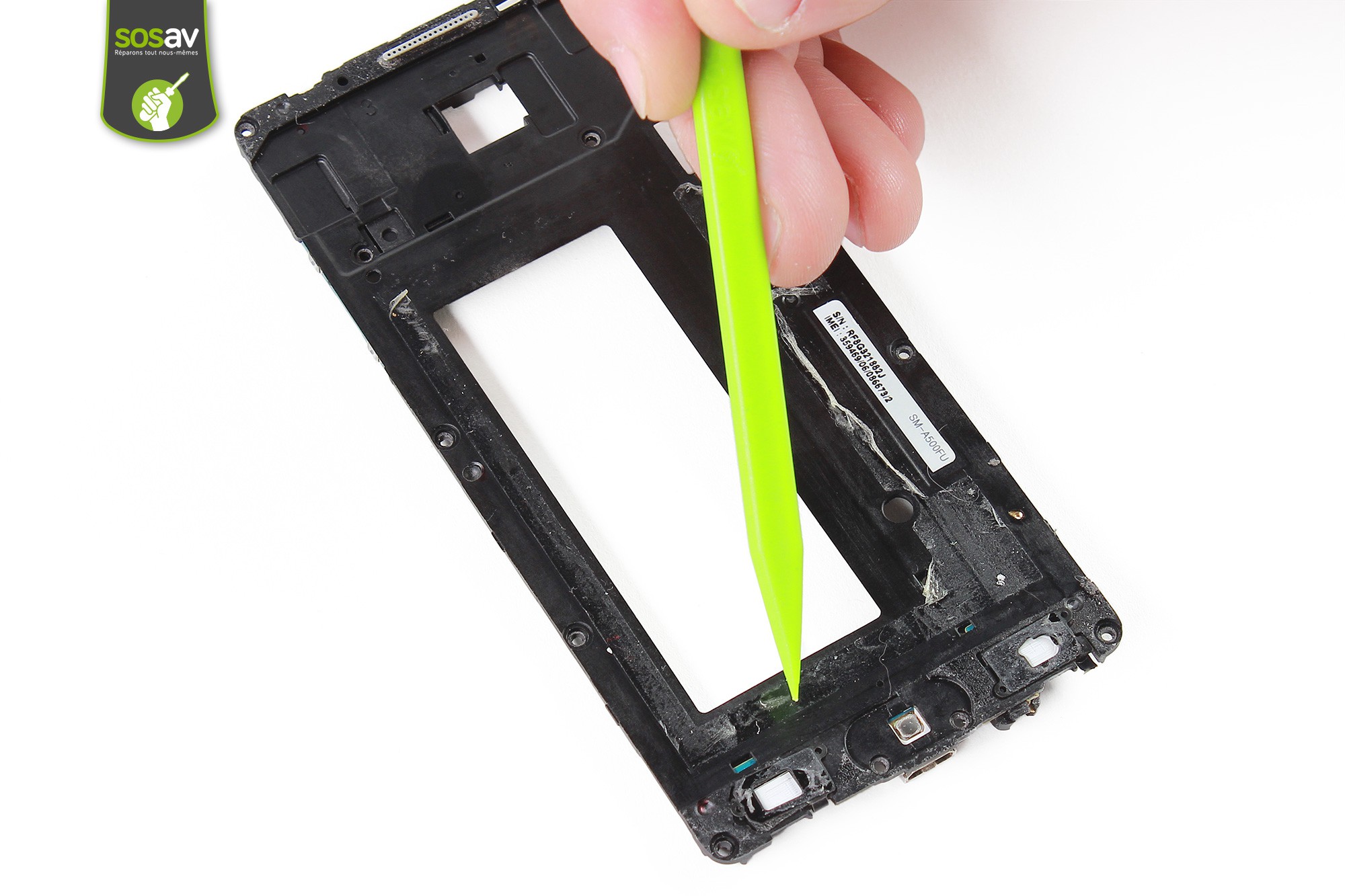

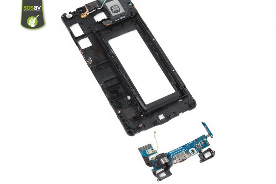

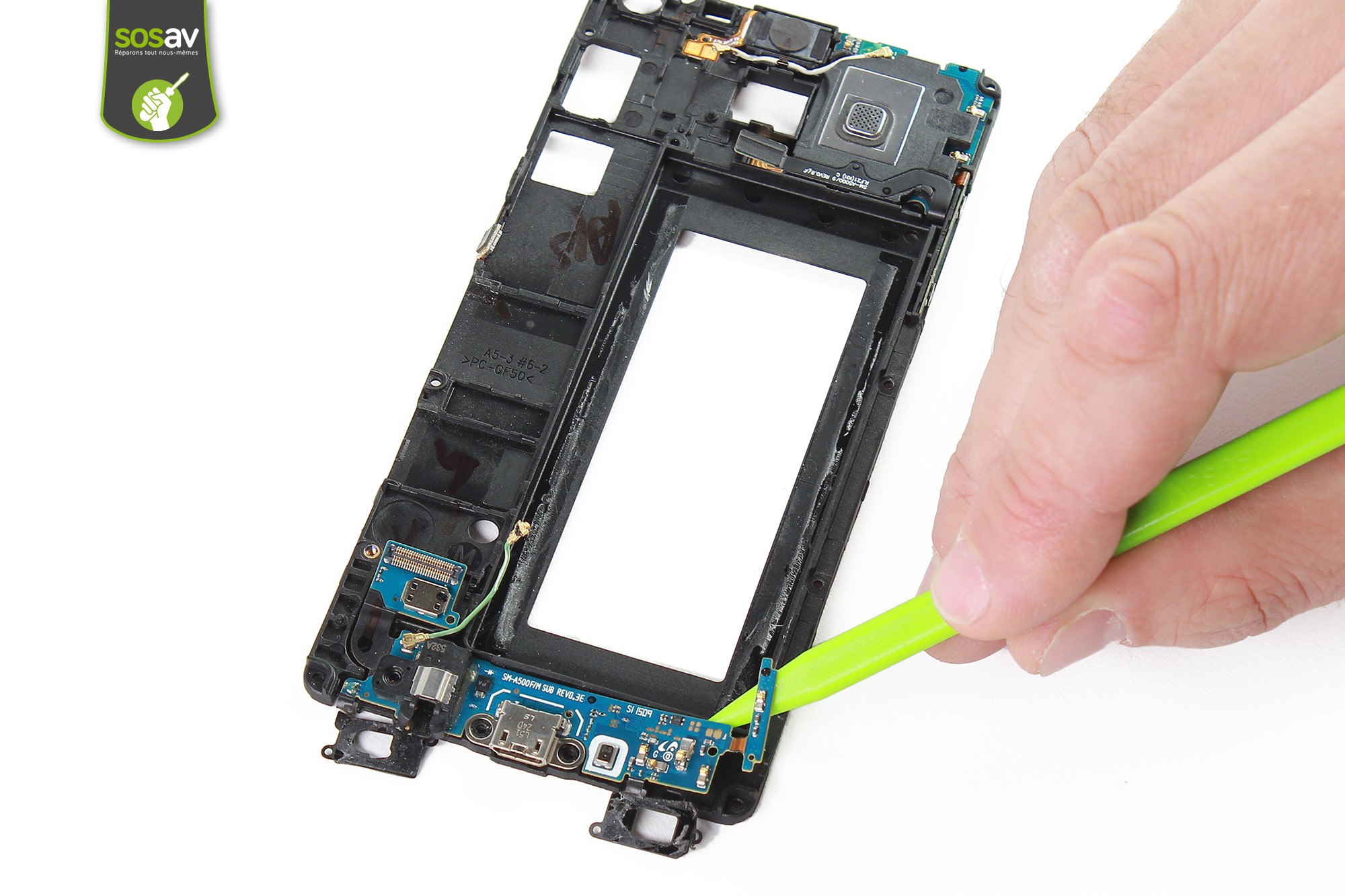

Utilisez la pointe de la spatule en nylon pour décoller délicatement le côté droit du connecteur de charge.
Etape 41

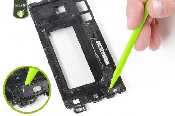

Le connecteur de charge est totalement décollé du châssis.Remplacez-le par un connecteur neuf en cas de problème de charge.
Pour remonter votre Samsung Galaxy A5 suivez ce guide en sens inverse.
